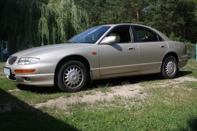

Witam wszystkich, chciał bym się wam pochwalić moim niedawnym nabytkiem jakim jest Xedos 9 KJ.
Kupiłem go 3 tygodnie temu w zasadzie nie wiedząc czym jest silnik Millera. Jest to moja pierwsza Mazda. Powiem Wam, że bardzo mi się spodobał. Niestety po przejechaniu niespełna 1000 Km potwierdziły się moje obawy co do stanu kompresora (zużycie oleju 1,5-2L/1000Km :( ). Dobrze, że sprawdzałem poziom.Trochę więcej niż dwie setki na tysiąc które deklarował sprzedający.Tak samo zrobił mnie w "ciula" z ręcznym który nie działał. Miały być szczęki do wymiany-jakże byłem zdziwiony gdy po zdjęciu bębnów oczom moim ukazała się pustka.Nie podejrzewałem, że zdobycie całego mechanizmu będzie takie trudne,ale udało się. Pomimo tych felerów auto jest zajefajne, bardzo komfortowe a silnik daje potężnego kopa (to zdziwienie na twarzach wielu kierowców wąchających niebieski dymek :D ).
Trochę martwię się kompresorem (ale tylko trochę). Temat na forum był i dawno umarł.Ciekawe czy ktoś to w Polsce ogarnia wogule Trza podzwonić i popytać, jeśli nikt się nie podejmie to rozkminię temat z kolegami w pracy.Robimy w lotnictwie i różne konstrukcje już dumaliśmy a i park maszynowy też jest przyzwoity.Jedyny problem dorobić uszczelniacze.

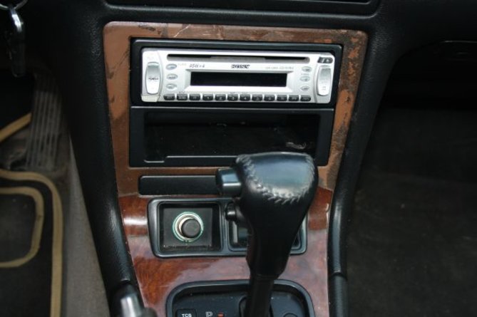

Zdjęcia wnętrza zrobię może jutro.Macie jakieś pomysły jak zregenerować konsole ? Niestety brakuje kawałka okleiny-okazuje się, że to prawdziwe drewno więc pomyślałem co by pociągnąć całość od nowa fornirem. Z tym zużyciem oleju to gość przyciąć ładnie w h... ale niema co się zrażaż bo to świetna gablota.

Postprzez Beny » 21 sie 2015, 10:22
Konsole najlepiej oklejic folia. Chyba ze masz aluminiową to można przepolerowac.

Postprzez franklin1985 » 21 sie 2015, 21:11
Mam zdjęcia wnętrza.Na szczęście nie jest zniszczona poza tą nieszczęsną konsolą-okazało się po oderwaniu całej okleiny,że jest aluminiowa więc albo pomaluje na czarno albo wypoleruję.I jeszcze to srebrne radio-tosz to nie pasuje .

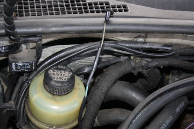

Jest jedna rzecz której nie mogę obczaić-ten kabel przy ścianie ogniowej.Wygląda jak by miał być podłączony do jakiegoś czujnika.Co o tym sądzicie ?

Postprzez ProboszczV6 » 24 sie 2015, 06:38
Masz coś do srebrnego radia? :]
No dobra może to i racja, ogólnie srebrny sprzęt wygląda odpustowo, też mam srebrne ale muszę z tym żyć bo lepsze ciężko będzie mi kupić, chodzi o jakość dźwięku i navi.
Obrazek chyba go pomaluję...czymś.

Postprzez krzysek71 » 28 sie 2015, 21:33
Podobny kabel idzie w KL do pompy wspomagania

Postprzez franklin1985 » 28 sie 2015, 22:20
Dzięki ProboszczV6. Jak się dowiem to dam znać co i jak,a dzisiaj wyjąłem kompresor i będę dumał :)
Co do tego kabelka to już patrzyłem,To nie od pompy wspomagania.Nie znam jeszcze samochodu i nie wiem gdzie to podpiąć <co?> .

Postprzez ProboszczV6 » 29 sie 2015, 06:41
Ten kabel jest do pompy wspomagania. Popatrz głębiej.

Postprzez franklin1985 » 30 sie 2015, 09:04
A tam już jest taki kabel wetknięty na pojedynczy okrągły pin i kostka też jest.Muszę zerknąć z kanału.
