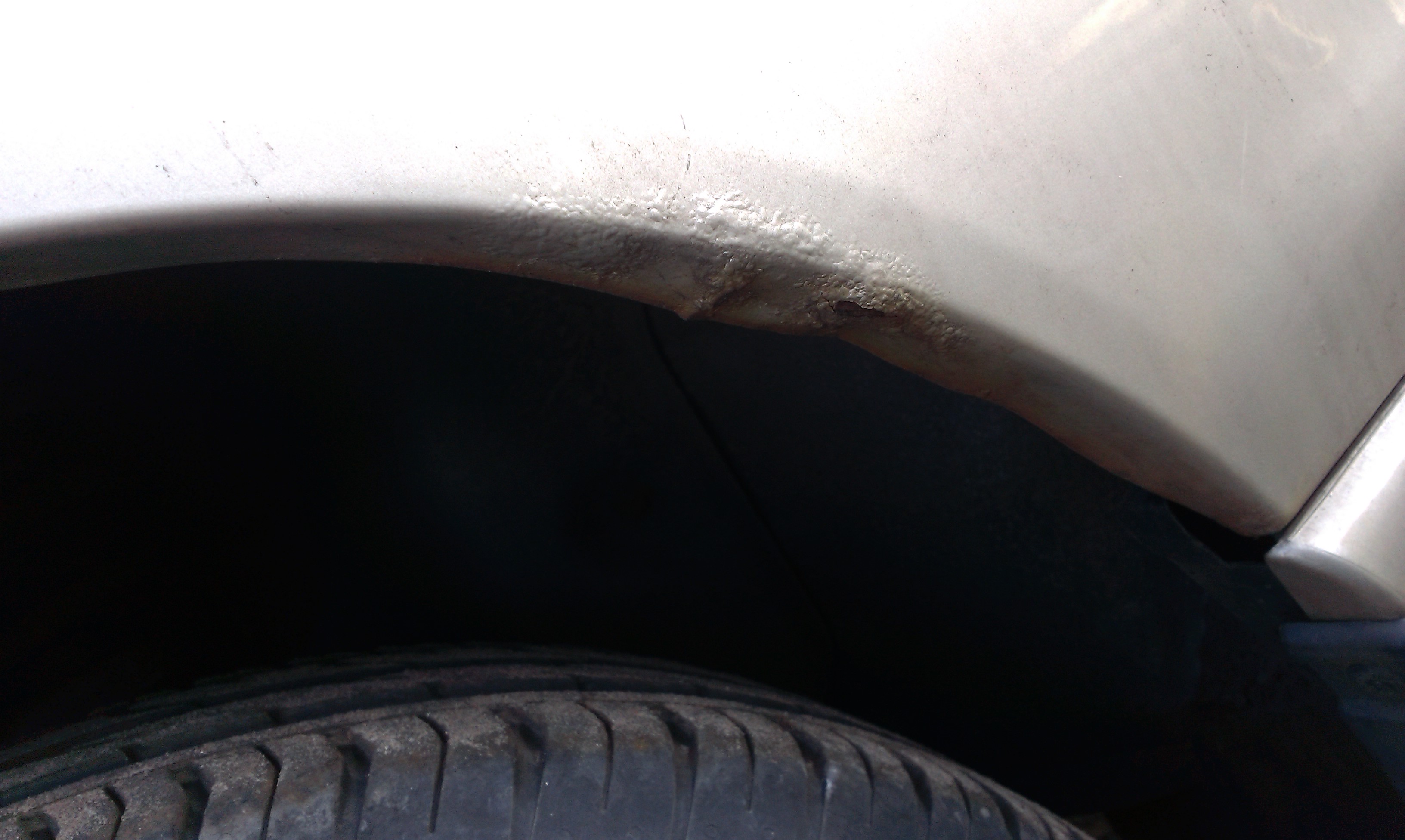

buda w miarę zdrowa (prawy tylny błotnik wgnieciony – delikatnie, lewy tylny błotnik delikatne ognisko korozji), przebieg auta 131 tysięcy wygląda na autentyczny, widać, że auto trochę stało – conajmniej od jesieni bo mam na przedniej szybie pełno żołędzi, niestety pomimo tak małego przebiegu fotel kierowcy ma pęknięcie, no nic za tę kasę nie ma co wysmradzać,

– udało się też naprawić skorodowane nadkole – jednak na razie tylko z zaprawką bez malowania – chodziło o to aby pozbyć się korozji która bywa zaraźliwa

Jak szybko zrobisz porządek z tym błotnikiem to obejdzie się zapewne bez spawania skomplikowanych elementów, oczywiście jeśli dobrze będzie zabezpieczone.
