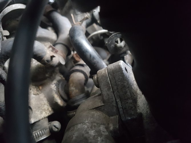

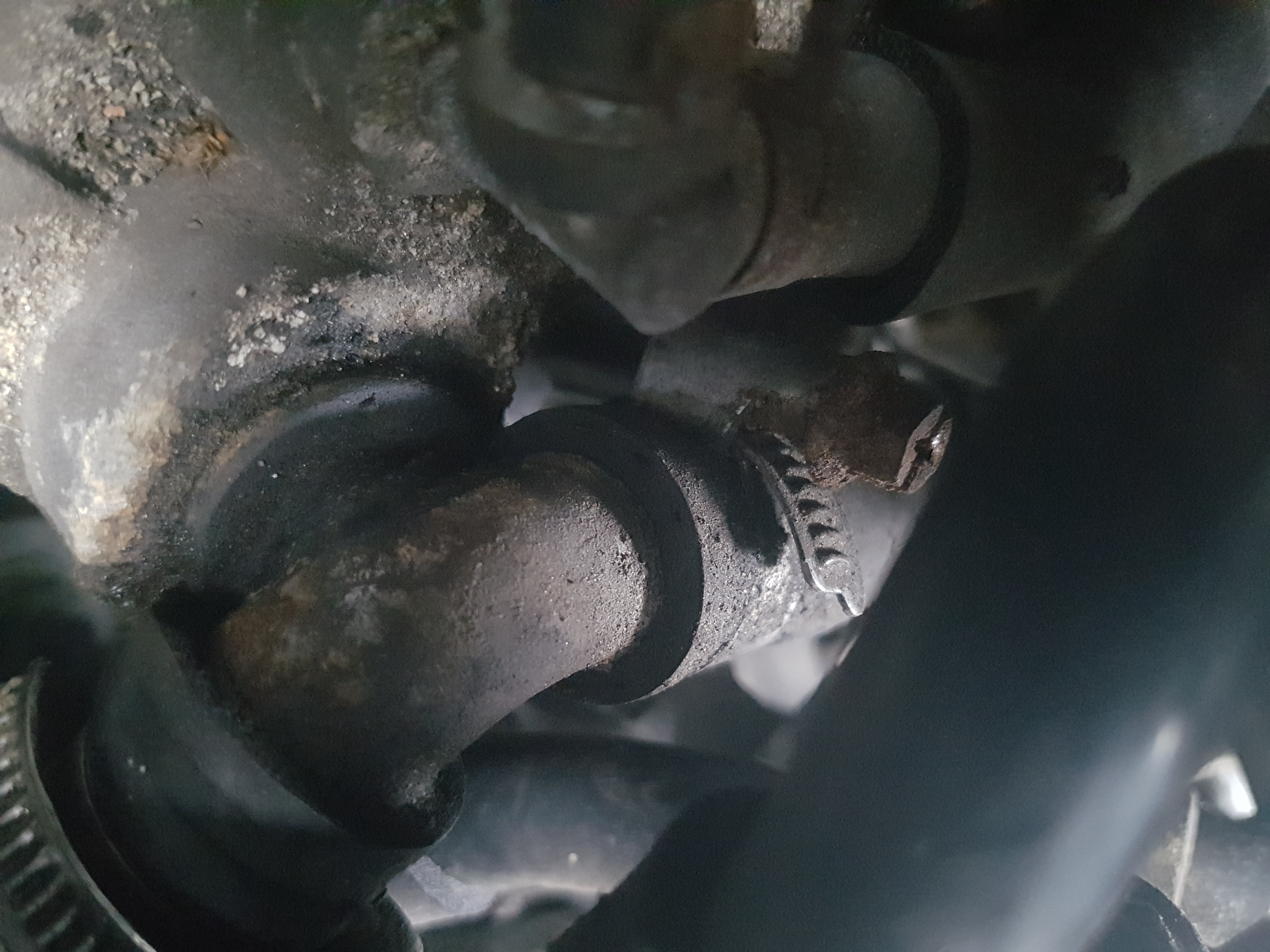

Postprzez Gandzia » 8 paź 2018, 06:38
Niestety mam kolejny problem z Mazdą, co jakiś czas wywala mi płyn z pod wężyka który jest od góry skrzyni biegów. Wydaje mi się że coś powoduje wzrost ciśnienia w układzie bowywala ten płyn pod dużym ciśnieniem.
Jedyne co mi przychodzi do głowy to wywalona uszczelka pod głowicą chyba że jeszcze może być inna przyczyna wzrostu ciśnienia <co?>
Dopisano 8 paź 2018, 08:15:
Poprawka to nie są wężyki przy skrzyni tak jak mi się wydawało na początku <glupek2> tylko te które widać na zdjęciu nie wiem jak ten element się nazywa

Postprzez Matthew90 » 8 paź 2018, 07:27
Mi w X6 wywalało przez zbiornik wyrównawczy jak uszczelka poszła. Spaliny dostawały się do układu chłodzenia co powodowało duże ciśnienie, no ale ja ujechałem może ze 20 km i już się silnik grzał, nie wiem jak jest u Ciebie. Usunąłem termostat i dało się jeździć, na zimnym silniku :) . Nie ma co od razu celować w najgorsze.

Postprzez ProboszczV6 » 8 paź 2018, 08:52
Na pierwszy rzut sprawdź/ wymień korek zbiornika wyrównawczego, ma wbudowany zawór ciśnieniowy który powinien upuszczać ciśnienie z układu przy ~0,9 bara dla KL.
A na zdjęciach ....eee słabo.... widać.... tak na marginesie.

Postprzez Gandzia » 8 paź 2018, 10:49
Właśnie słyszałem już kiedyś o tym korku że ma taki zaworek dzieki za przypomnienie
Dopisano 8 paź 2018, 11:51:
Na zdjęciach słabo widać bo to miejscej jest pod przepustnicą jest tam pełno wężyków, kabelków i ciężko było zrobić fotkę

Postprzez Matthew90 » 8 paź 2018, 11:01
Być może z trójnika cieczy chłodzącej cieknie. Dużo Ci wywala tego płynu? No ale nie idzie tego ze zdjęcia wydedukować:P a co do korka, jak miałem problem ze swoim Xedosem, to faktycznie naczytałem się o tym, więc warto od tego zacząć jak najbardziej.

Postprzez Gandzia » 8 paź 2018, 11:33
Problem w tym że nie zawsze ten płyn wywala tylko w pewnych momentach zaczyna mocno psikać jak by ciśnienie było za duże w układzie chwile popsika i przestaje. Może termostat też już do wymiany <co?>

Postprzez Matthew90 » 8 paź 2018, 11:38
U siebie właśnie przerabiałem korek, termostat, nagrzewnicę, dokładną wymianę płynu chłodniczego przy użyciu trudno dostępnego korka by zlać z bloku, sprawdzenie chłodnicy itd a i tak UPG wyszło, ale tak jak mówię objawy miałem inne jak u Ciebie i zdecydowanie bardziej dynamiczne. Może masz jakąś nieszczelność tylko i tyle a wiadomo, że im wyższe ciśnienie tym łatwiej o wywalenie płynu.

Postprzez Gandzia » 8 paź 2018, 11:42
Zrobiłem tym autem już ponad 5k km i w sumie dopiero 2 razy mi tak zrobił, wymienie ten korek podokręcam te opaski co są na fotkach i zobaczę czy jeszcze będzie tak robił

Postprzez ProboszczV6 » 8 paź 2018, 12:03
Może też być tak, że węże są popękane delikatnie od wewnątrz, wtedy też będą puszczały i dokręcanie opasek nic nie pomoże. Poza tym sam fakt obecności opasek skręcanych pozwala domniemywać że ktoś już kiedyś z tym walczył, fabrycznie są montowane opaski sprężyste i wystarczająco mocno dociskają węże.
