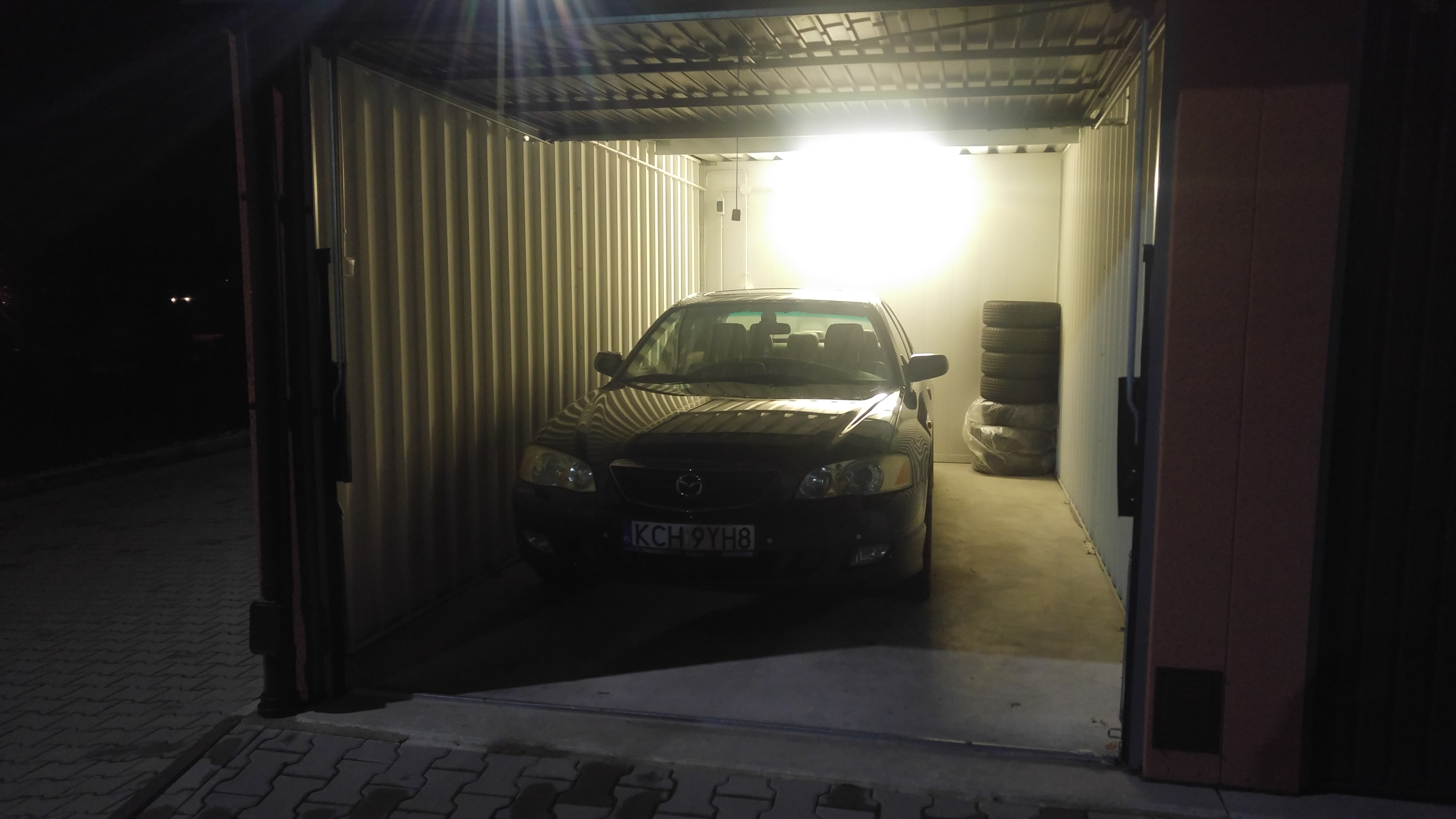

W zasadzie nie było co pisać – Madzia cały czas nabijała kilometry. Niedawno zostały wymienione tuleje w wahaczu środkowym na tuleje FEBEST i jest cacy, wymienione buty na zimowe. A dziś zaliczyła mały trip po ziemiach KCH, wymyta i odstawiona na zimę do wreszcie znalezionego i zdobytego garażu :D Tam będzie spokojnie zimować, a ja jak będę miał chwilę czasu to coś się może pomodzi/porobi przy niej

Fudziu wynajmujesz garaż koło biedronki na południu w tym Nowym kompleksie? Ile płacisz?
Posty: 8657 (86/84)
Postprzez Fudziu » 24 sty 2018, 15:56
Dokładnie tak, tam wynajmuję – garaż standard 3x6 + prąd, bez kanału – a płacę 170 PLN + parę zł za prąd raz na kwartał.
Długo się naszukałem coby Xeda schować – w KCH ciężko o garaż :|

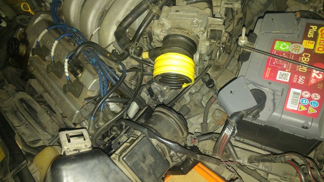

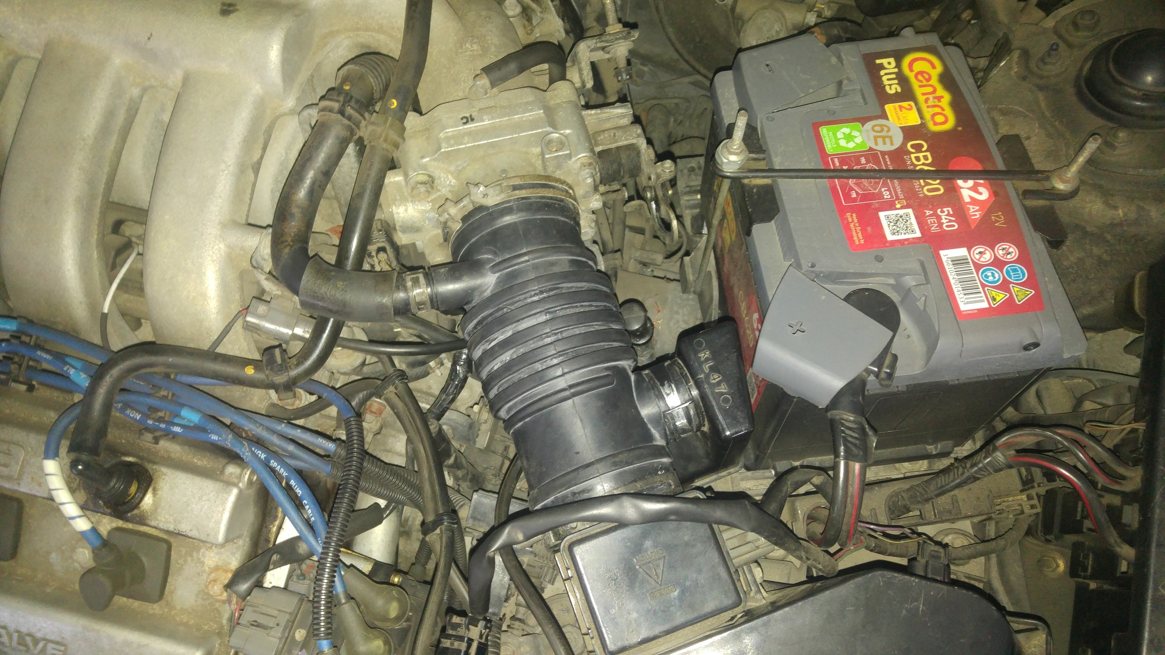

Postprzez Fudziu » 10 mar 2018, 18:33
Mały update – ale cieszy :D Problem z wolnym zbieraniem się i szarpaniem podczas przyśpieszania zażegnany – wpadła guma firmy NTN :) Już nie mogę się doczekać, cieplejszych, wiosennych dni – coby podziałać coś więcej i zmienić buty na ładniejsze :D
Przed
Po
