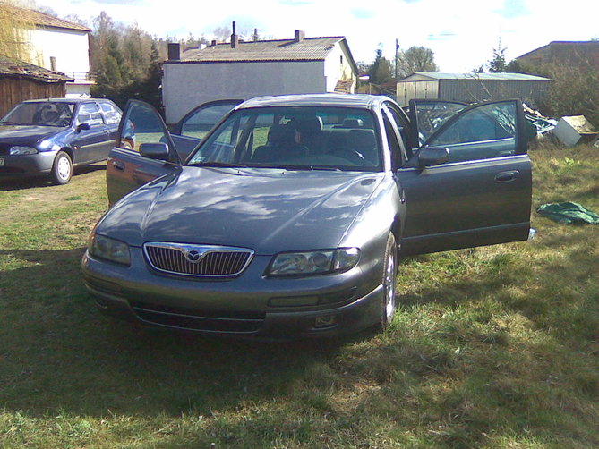

Postprzez 01bubus » 3 wrz 2015, 18:19
Nie, nie auto nie było malowane. Źle to ujęłem koszta nie miały tyle wynieść i auto miałem lakierować, jednak zostanie lakier wypolerowany i pomalowany dach na czarno.
Kilka zdjec z sesji ktora miala bardzo zabawny koniec (nie do konca) auto zawiesiłem na gorce a zaczalem sie juz kopac jak z wody wyjezdzala :D ale z okolic znajomy land roverem wyciagnal :D

Jak możesz to podaj mi kod tego lakieru i jak by Ci się udało to zrób zdjęcie w blasku słońca, jak się mieni etc.

Postprzez Beny » 6 wrz 2015, 14:16
Ja bym dach zostawił bialy :)
Fajnie bez blach wygląda,jeździsz tak na co dzień?
Posty: 8657 (86/84)
Postprzez 01bubus » 7 wrz 2015, 21:43
O zdjęcia w słońcu się postaram, od dziś powrót do pracy a i póki co pogoda jest jaka jest :(
Kod koloru ; 17W
No biały ładny i czarny też by ładnie wyglądał tym bardziej że już felgi w takich barwach, pod maska pokrywy. Dach i gleba ale to z czasem.
Tak Beny, tak na codzień jeżdzę, mam w bagażniku przednią wrazie gdyby miski chcialy zeby za szybe wlozyl czy cos, ale juz tyle patroli mnie mijalo i widzialo i powiem wam ze przynajmniej w miescie u mnie jest ok. Ogólnie no jest ta naklejka wiec no nie powinni sie o to czepiac, no ale w koncu sie znajdzie madry jakis :D no ale jak wiadomo na przednich zderzakach nie trzeba miec rejestracji, wiec moze ladniej autko wygladac <serduszka>

Postprzez ProboszczV6 » 9 wrz 2015, 19:43
Teraz zauważyłem, ty nie masz soczewkowych lamp??

Postprzez Beny » 9 wrz 2015, 20:02
Polift nie mual,za to ma gładki klosz :D

Postprzez radar88 » 10 wrz 2015, 20:33
Dokładniej to rocznik 2000 Millenii nie ma soczewek i tylko ten rocznik.
