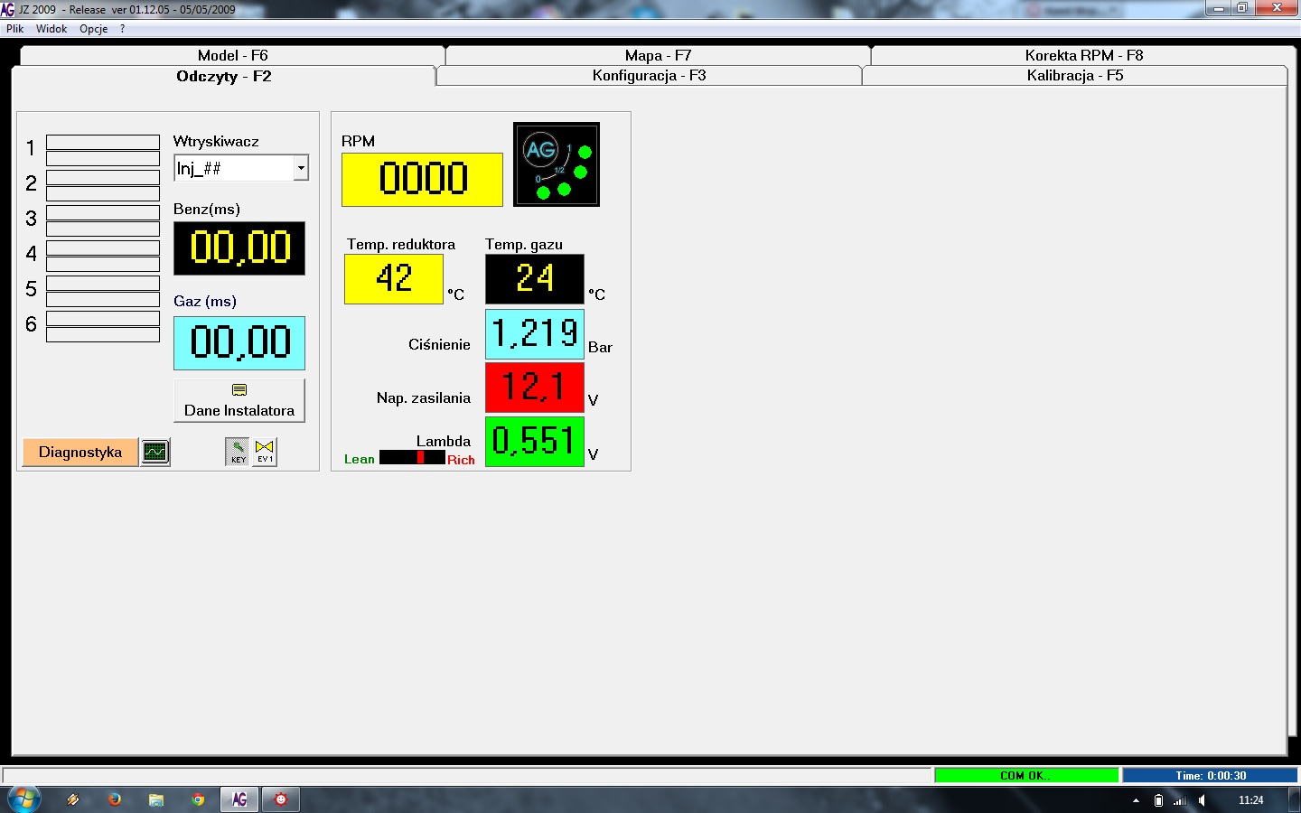

Doszliśmy z jedrzej07 do wniosku, że za problemy z gazem może być odpowiedzialny czujnik na reduktorze, jutro będę badał sprawę dogłębnie.
Z resztą widać to na załączonym obrazku:

Więc tak, gaz....pracuje i prawie go mam, ale nie mam...auto jeszcze gaśnie, poskładam jutro auto tak jak trzeba to zobaczę co będzie dalej.
Podmieniłem dzisiaj czujnik temp na reduktorze, ponieważ...hymmmm miał magiczne 123stopnie, po kilku próbach reduktor ma maksymalną temp 105stopni. Błędów żadnych na chwilę obecną nie odnotowałem, jutro go jeszcze raz podepnę aby się upewnić. Gaz się załącza tak jak powinien przy tem 45stopni (dla innych dużo, dla innych mało, dla mnie optymalnie). Po długim dniu założyłem z powrotem AirBoxa i auto zapier...no :) ale i tak na sam koniec zaczęło gasnąć. Jeżeli jutro nic nie zdziałam to jadę do gaziarza.
