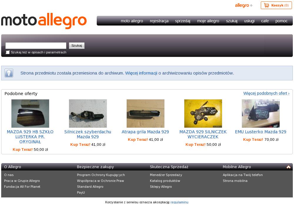

_KaMiK_ ostatnio przeglądałem allegro i trafiłem na to:
http://moto.allegro.pl/mazda-929-hb-cosmo-coupe-i2284137239.html
W sumie straszne pieniądze to nie są a zapas części byłby potężny :>

No jak by nie patrzeć to wór części byś miał.

ciekawe tylko za jaką kasę pójdzie. Jestem z okolic chełma ale tego autka nie widziałem na drodze.. ;)

Tylko też trzeba gdzieś to trzymać :D

Brać co potrzeba a reszta na sprzedaż ;) Ja bym się zainteresował, dużo potrzebnych elementów – lampka,klapaka wlewu PB, których nie może kolega znaleźć miał by od ręki ;)
