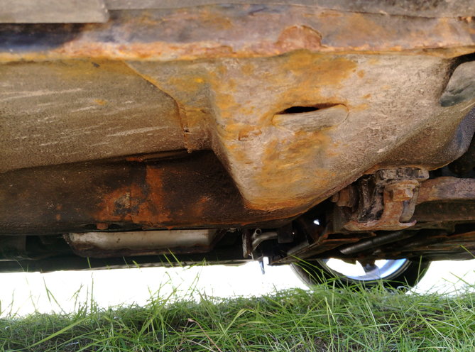

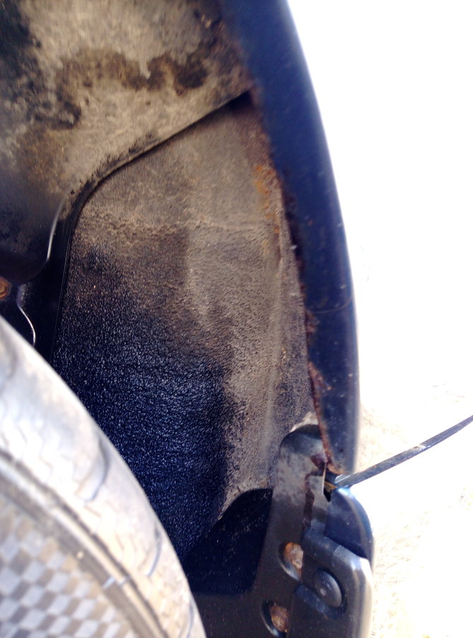

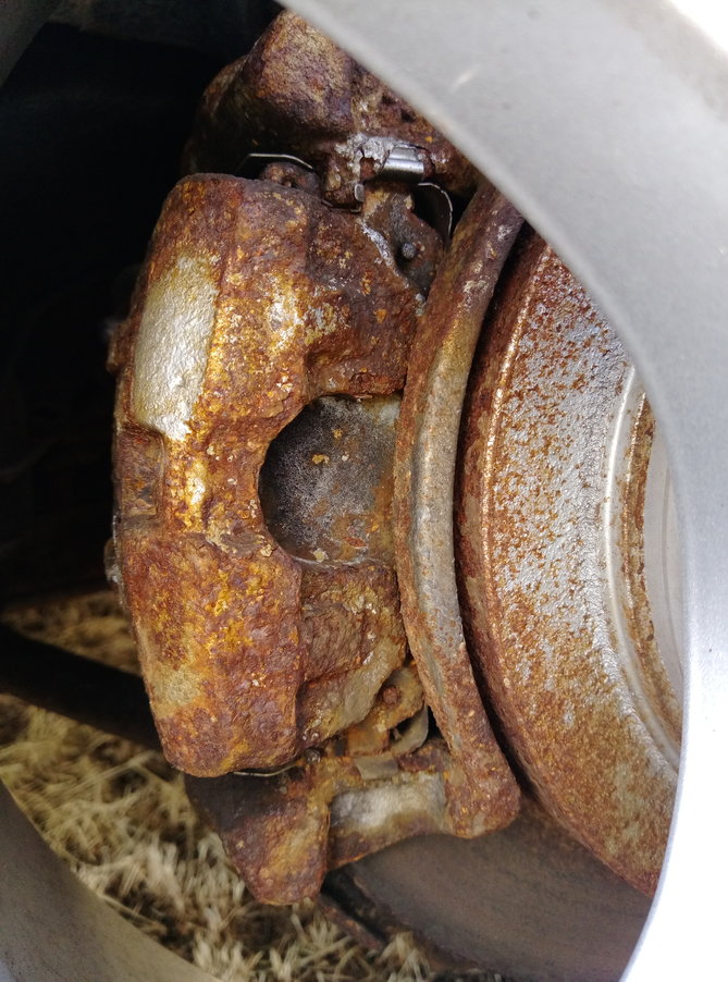

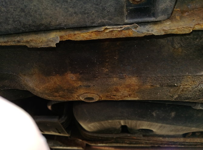

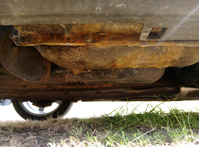

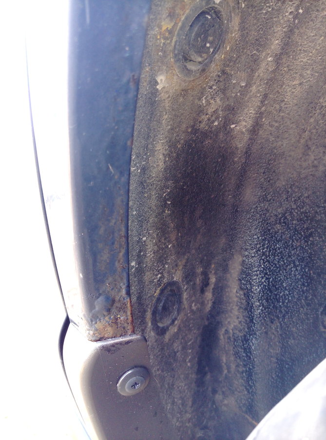

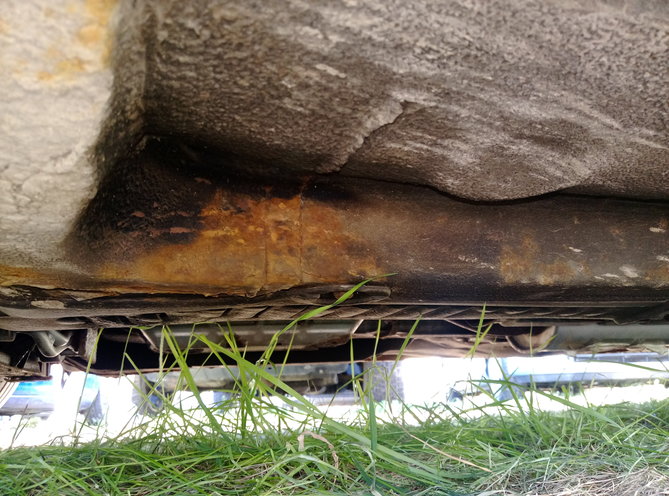

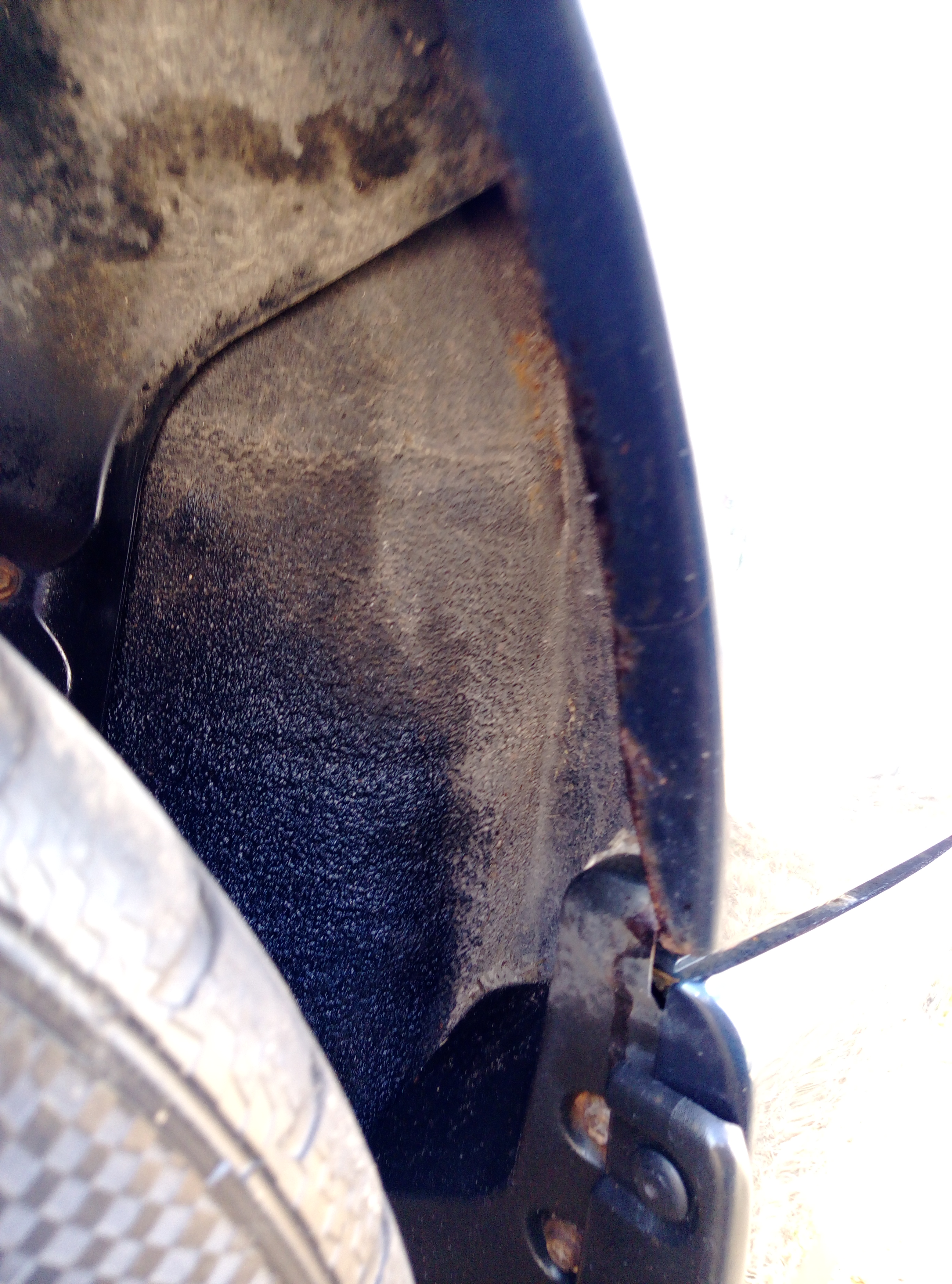

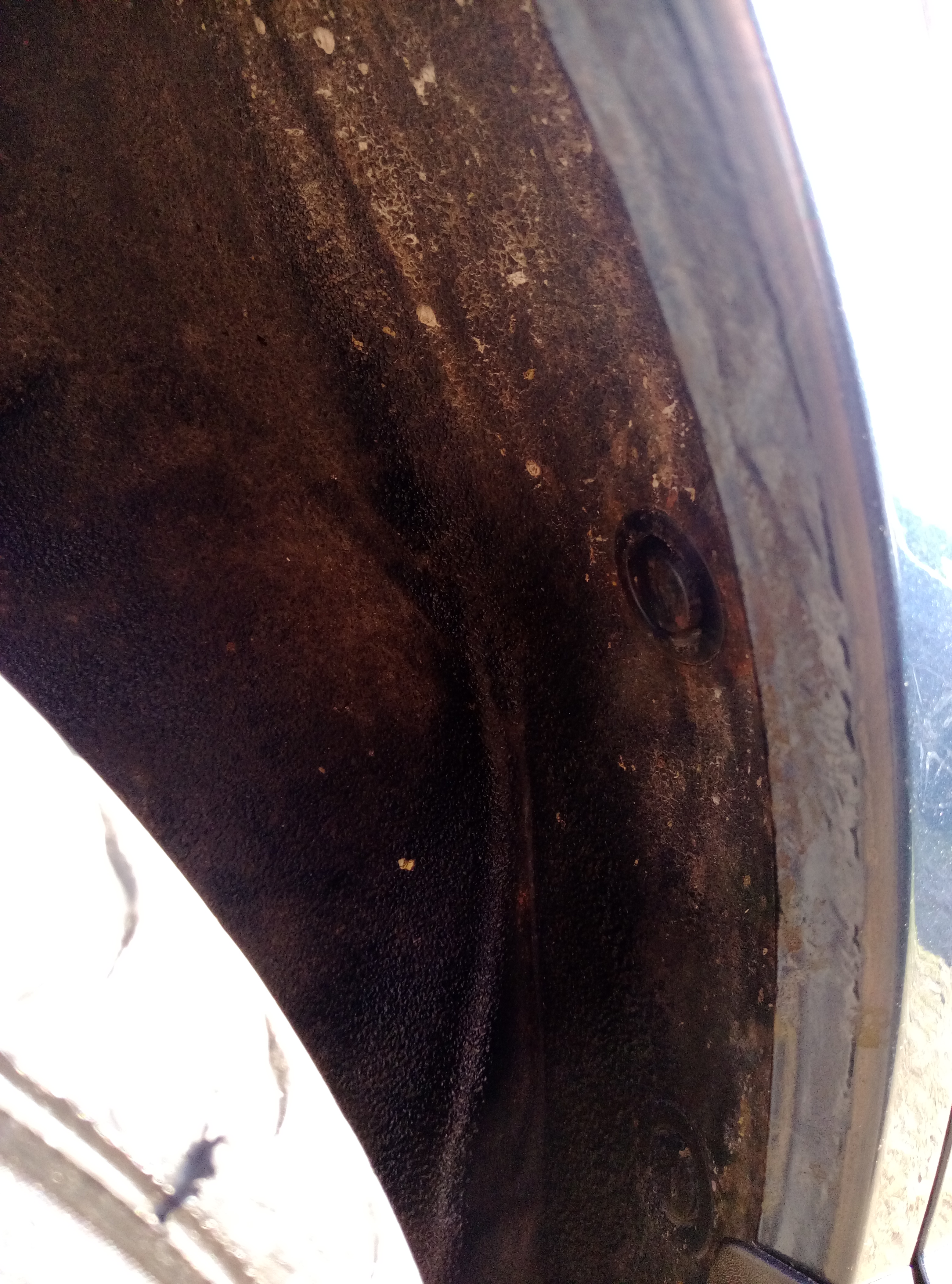

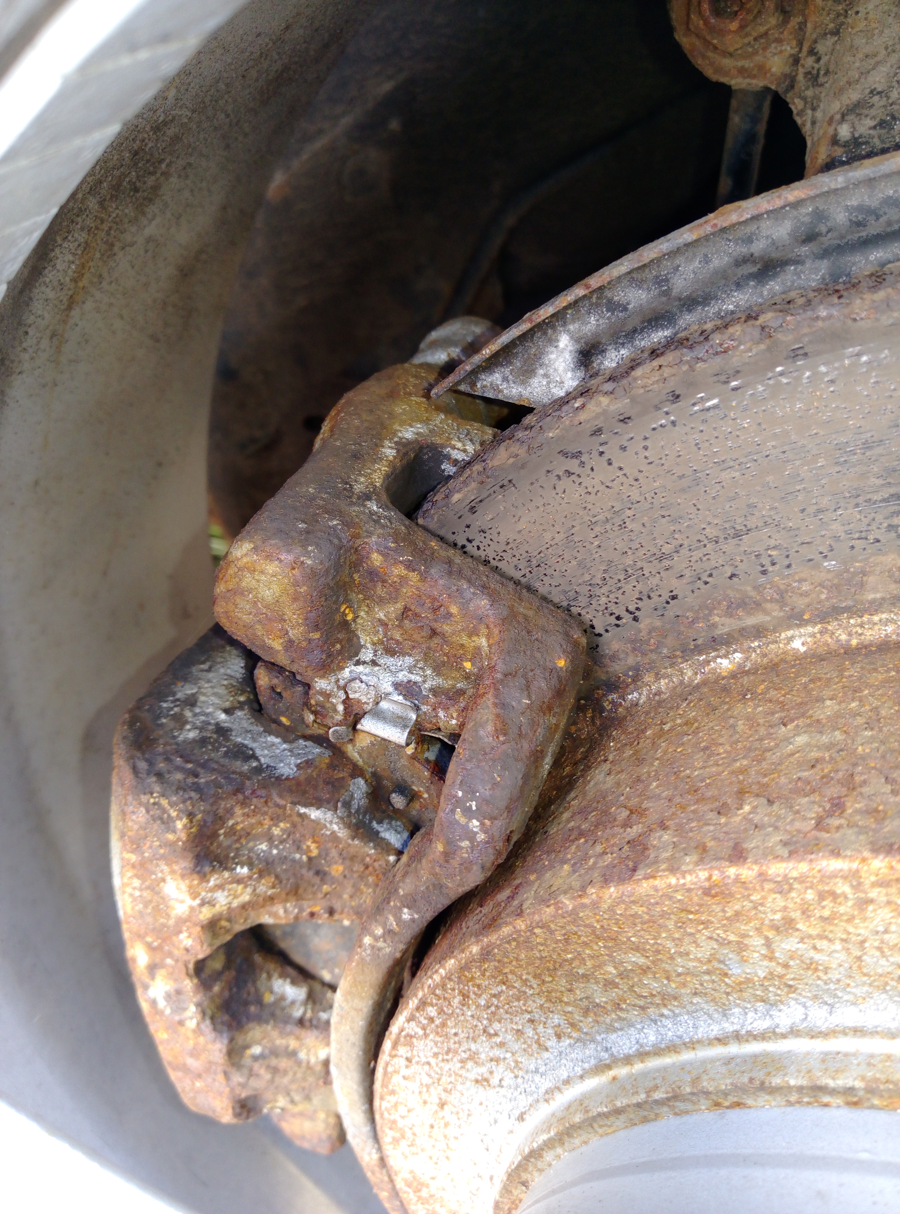

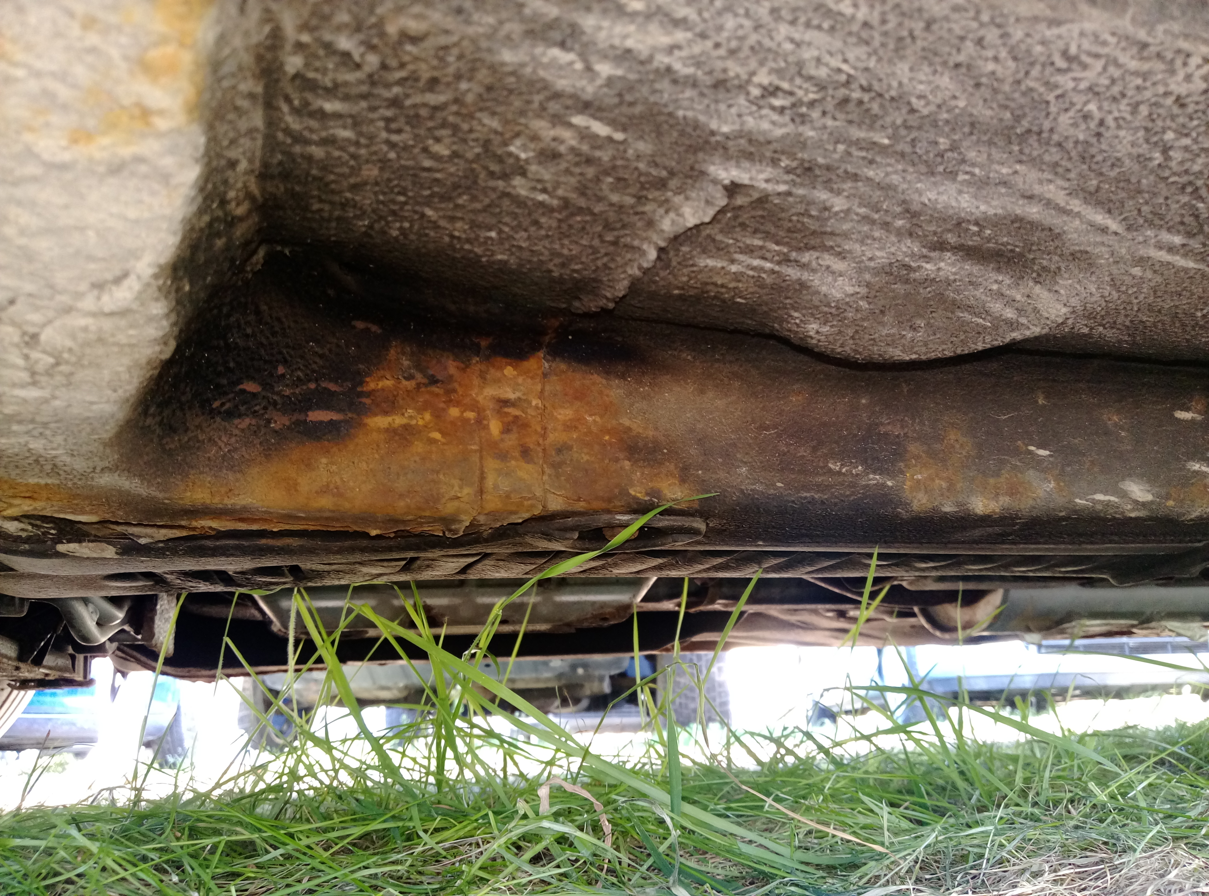

Postprzez Tomas2000 » 28 wrz 2017, 18:34
Widziałem to auto, jest to standardowa igła z komisu. na początku kosztowało ponad 8K Jadą z ceny równo :)
Samochód miał malowany 1 błotnik przedni reszta wychodziła na oryginał.
Silnik całkiem nie źle cichy nie kopcił szybko się rozgrzał ogólnie ok.
Tyle z plusów a teraz najciekawsze:
Pierwsza sprawa to nie jest 2000 r. tylko koniec 1998 sprawdzone po vin-ie, 2000 to może rejestracja była pierwsza. Przebieg jest mało realny, środek nie jest tragiczny ale zmęczony. To auto bardzo długo stało, i gniło, hamulce tragedia, bał bym się tym wracać "zaciski zrośnięte z tarczami". Samochód w oryginale lecz w wielu miejscach pojawiła się korozja, tylne nadkola podłoga drzwi. Jak dla mnie żadna okazja, dużo do włożenia jest w to auto nie, wiem jak zawieszenie ale gumy które było widać w stanie agonalnym, np. górne drążki reakcyjne. Kupić X9 w ładnym stanie w Polsce graniczy z cudem jedynie fura z klubu jak ktoś dbał a i tak zawsze będzie coś do zrobienia najczęściej z blachy. Może za granicą ale tam dawki za ładną sztukę ostro poszły w górę, jasne są i po 800 euro ale zazwyczaj wyglądają tak jak ta. Ostatnio oglądałem tez taką zieloną, tam to ruda była nawet na przednich nadkolach... a na fotkach było lux hehe. Rok temu sprzedałem swoją starą x9 za ponad 9K, fakt była bardzo zadbana lecz do ideału jej jeszcze brakowało trochę. Nie było na niej rdzy bo bardzo o to dbałem ale miała trochę wgniotek i skóry już zmęczone a i to był automat.
Załączam kilka fotek tego okazu:

Postprzez jurand » 28 wrz 2017, 19:02
Ajajajajaj!!! Jaka piękna sztuka <glupek2> Ja ją podałem jako przykład bo na fotach wygląda dobrze!
A tu już było przeprowadzone dochodzenie i sporządzona dokumentacja <faja>
No i właśnie od tego jest forum <nauka> a tu wyciągnąłeś foty niby królika z kapelusza! <spoko> <spoko> <spoko>
Cena czyni cuda ale jednak cudów ni ma! <lol> Czyli okazje to coraz rzadsza rzecz!
Pewnie jak przyjechał bym obejrzeć to była by taka sama reakcja jak obejrzałem jedną Premacy kiedy rozglądałem się za tym modelem. Właściciela komisu zrugałem jak burą sukę!
