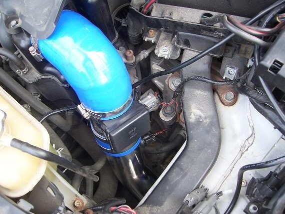

Postprzez DR2K » 28 paź 2016, 20:43
Opcja z lusterkami super ;) ubiegłeś mnie bo planowałem coś takiego zrobić no ale ty jesteś pierwszy xd
teraz tylko muszę podjechać do ciebie i zobaczyć to na żywo xd
Podesłał byś mi co do tego dokładnie wykorzystałeś i co z czym spiąłeś ? :)
Od: 31 lip 2016, 17:03
Posty: 225 (0/1)
Postprzez jedrzej07 » 31 paź 2016, 07:39
Zapraszam na kontrolę :D
Co z czym to dużo by pisać. Trochę też zależy od tego jaki masz centralny i jak on działa, bo mój dokładany jak zamknie auto to wciskając ponownie przycisk zamykania nie daje już impulsu. Także się musiałem trochę więcej pobawić. <czarodziej>

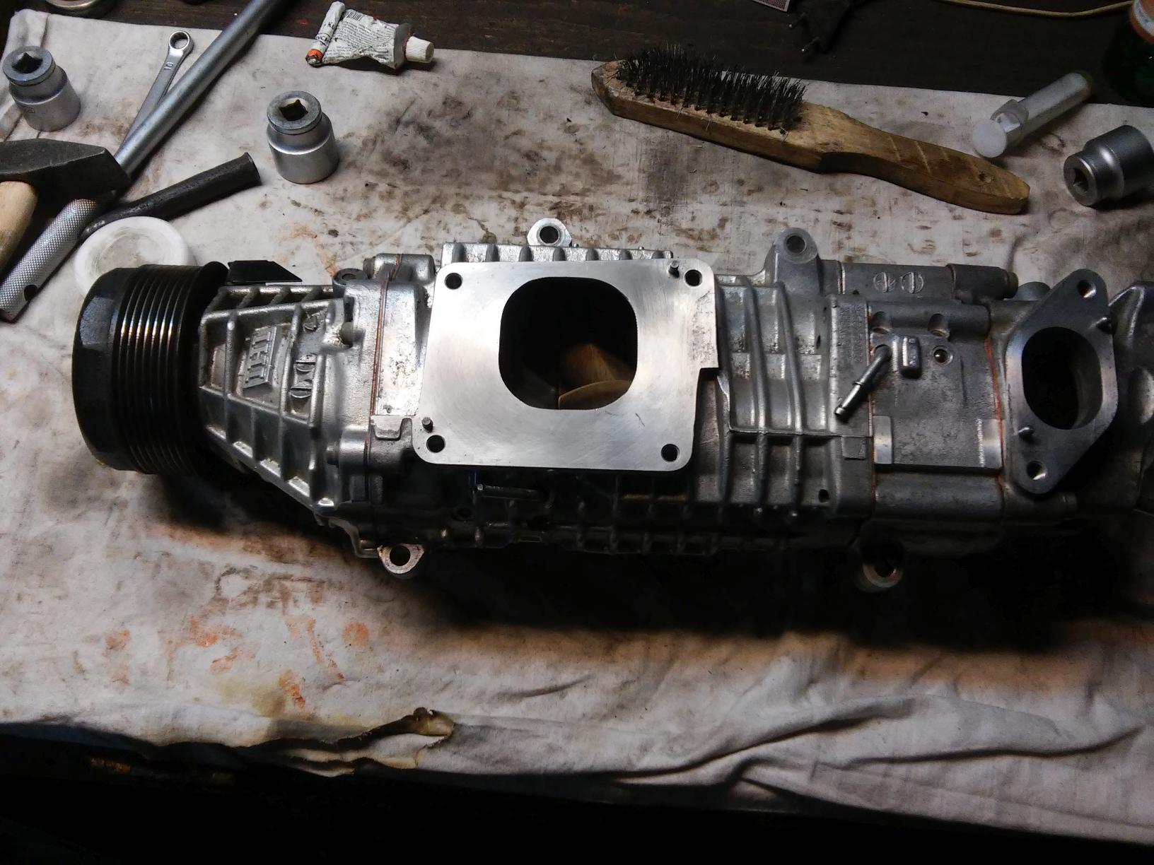

Szybki rachunek sumienia przed końcem roku...
Najważniejsza akcja tego roku to regeneracja kompresora. Na chwilę obecną zrobiłem nieco ponad 5000 km i ubytki oleju są na poziomie 0.4-0.6 litra na 1000km. Porównując do stanu przed regeneracją gdzie było około 1,5l na 1000 km to różnica jest kolosalna :D Wciąż chodzi głośniej niż przed regeneracją, ale obecnie franklin zregenerował mi mój ten który zdemontowałem i ten obraca się cichutko, także jak będzie więcej wolnego czasu to sobie go przerzucę :)
Wszystko inne ma się dobrze, dymienia z rana praktycznie nie ma, inne elementy chodzą bezbłędnie. Zawieszenie póki co się nie odzywa. Obawy mam co do półosi a właściwie do przegubów wewnętrznych, coś mi się tam nie podoba, jakby zaczynało być je słychać w niektórych okolicznościach. Ale ten temat odkładam na razie, zobaczę czy podejdą od dawcy bo są w dobrym stanie (prawy na pewno, ale muszę lewy sprawdzić)

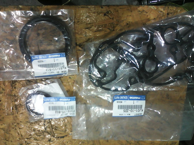

1. Wymiana uszczelniaczy wału z obu stron przede wszystkim – materiał już jest
2. Przy tej okazji pewnie wleci ten drugi poprawiony kompresor.

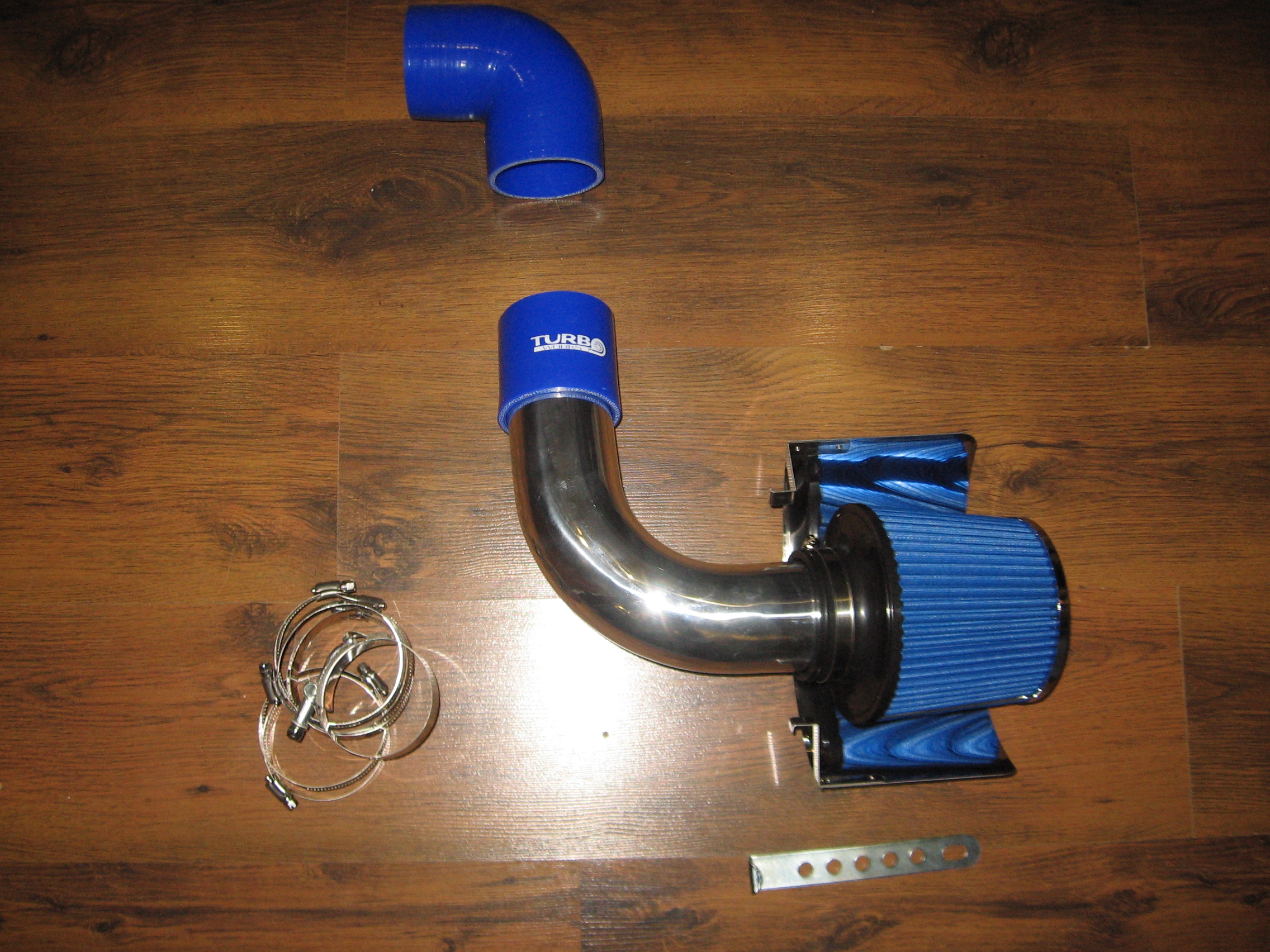

3. Zakupiłem już materiał na dolot – SIMOTA i docelowo chcę zrobić taki układ, plus dodatkowo osłona termiczna która będzie miała bardziej zadanie osłonić filtr przed ewentualny błotem od spodu (niby osłony silnika i nadkole jest, ale na wszelki wypadek założę osłonę, bo gdzieś może się jakieś błoto trafić

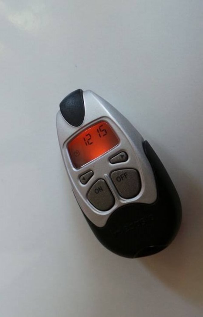

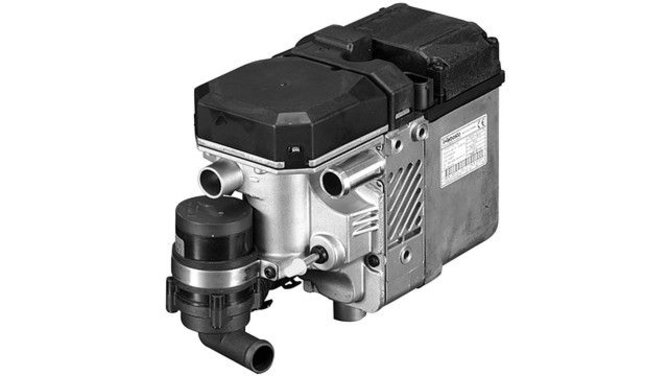

4. Na dolot już się wcześniej zbierałem, ale teraz tym bardziej dlatego, że potrzebuje miejsce na webasto <czarodziej> Mam w dawcy piec THERMO TOP C ale w Millenii nie ma tyle miejsca żeby go zmieścić, a do tego jeszcze dobre miejsce zajmuje reduktor od LPG dlatego po usunięciu puszki z filtrem zrobi się ładne miejsce na piec. Ogólnie jest sterowany zestawem T100 HTM czyli fajny pilocik z wyświetlaczem, czyli zdalne włączanie, podgląd temperatury, ustawianie czasu, ustawianie czasu odjazdu żeby automatycznie włączyło się rano itd... – zasięg do około 1km i faktycznie jest coś koło tego jak sprawdzałem. (zdjęcia poglądowe)
5. Tu jest punkt nad którym się zastanowię, ale chyba dla bezpieczeństwa to zrobię. Czyli montaż dodatkowego akumulatora typowo pod webasto, żeby nie rozładowało mi akumulatora głównego (podczas mrozu akumulator zawsze jest słabszy, a i webasto musi dłużej grzać więc jest ryzyko)
Podpatrzyłem, że może zmieści mi się obok pieca webasto taki żelowy mniejszy około 30Ah, i taki mógłby wystarczyć, a jeśli nie to polecą kable do bagażnika i tam się go zamontuje, albo nawet normalny duży. Zobaczy się ;)

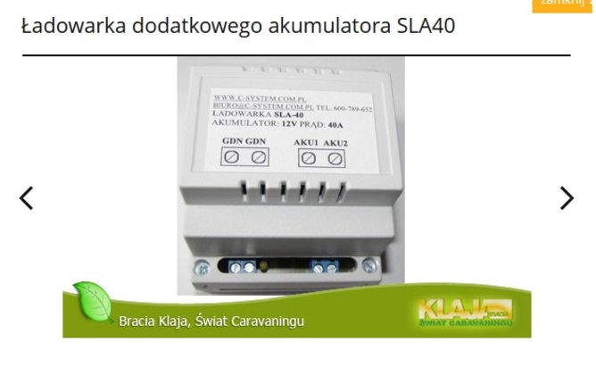

A żeby taki aku się doładowywał, ale nie zabierał ładowania na krótkich odcinkach pomyślałem nad założeniem takiego sterownika. On powoduje, że dodatkowy akumulator ładuje się dopiero jak doładuje się główny.

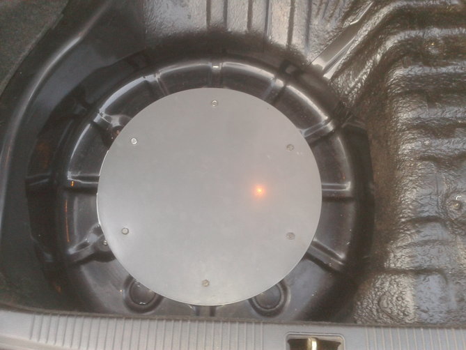

6. I znów kolejna sprawa częściowo wynikająca z poprzedniego punktu, czyli powiększenie miejsca w bagażniku np. właśnie dla dodatkowego aku ale też dla wygody. Butla LPG jest za fotelami i skutecznie ogranicza mi miejsce. Jej pojemność rzeczywista to max 40 litrów. Czyli tyle ile by się zmieściło w butli w kole. I taką butlę chcę właśnie założyć skoro tyle samo gazu wejdzie co i teraz, a jednak miejsca znacznie więcej. Ale znowu prędzej tego nie zrobię jak się nie pozbędę pochłaniacza par paliwa. Na to już jest patent na forum i tak też zrobię. Przy okazji może przeniosę wlew gazu obok wlewu benzyny, choć nad tym się muszę zastanowić

jedrzej07 napisał(a):8. Myślałem jeszcze o zmianie wtryskiwaczy do LPG, żeby założyć Barracudy pojedyncze,
Barracudy są dość wysokie w porównaniu do konkurencji. Co nie zmienia faktu ,że to bdd wtryskiwacze.

miałem w 626 webasto i raczej nie miałem problemów z odpaleniem nawet jak godzinę webasto chodziło przy -20 także dobre aku typu centra futura najlepiej trochę większy i będzie spoko

Co do webasto to się obawiam trochę. Tymbardziej, że widziałem że w dawcy było zrobione tak, że odpalała się dmuchawa, diody od kierunku nawiewu i podgrzewanie tylnej szyby jednocześnie. A to u siebie jak zostawię zapłon na 20 minut z chodzącą dmuchawą, grzaniem szyby i radiem po cichu to już miewam problemy z odpaleniem (nawet jak aku był zupełnie nowy 2.5 roku temu.
Chociaż w dawcy jak odpalałem kilka razy po 20 minut bez odpalania w międzyczasie to jednak odpalał (ja mam aku 60 a tam 65), może jest też w lepszym stanie jak mój.
Póki co istotny będzie dolot i webasto, wtedy się zobaczy jak to będzie z akumulatorem i jeśli chociaż raz mnie zawiedzie to od razu będę montował drugi <lol>
