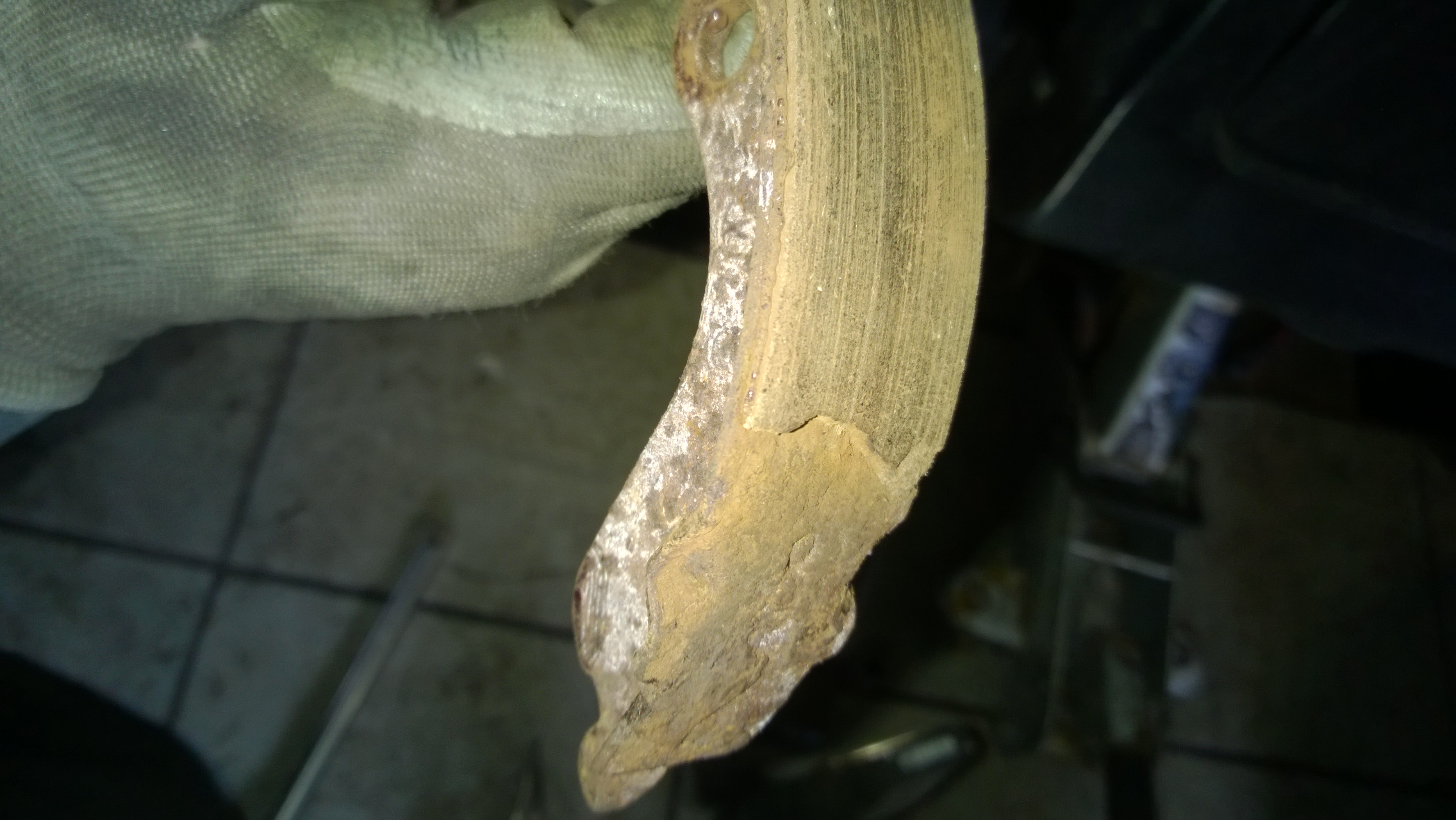

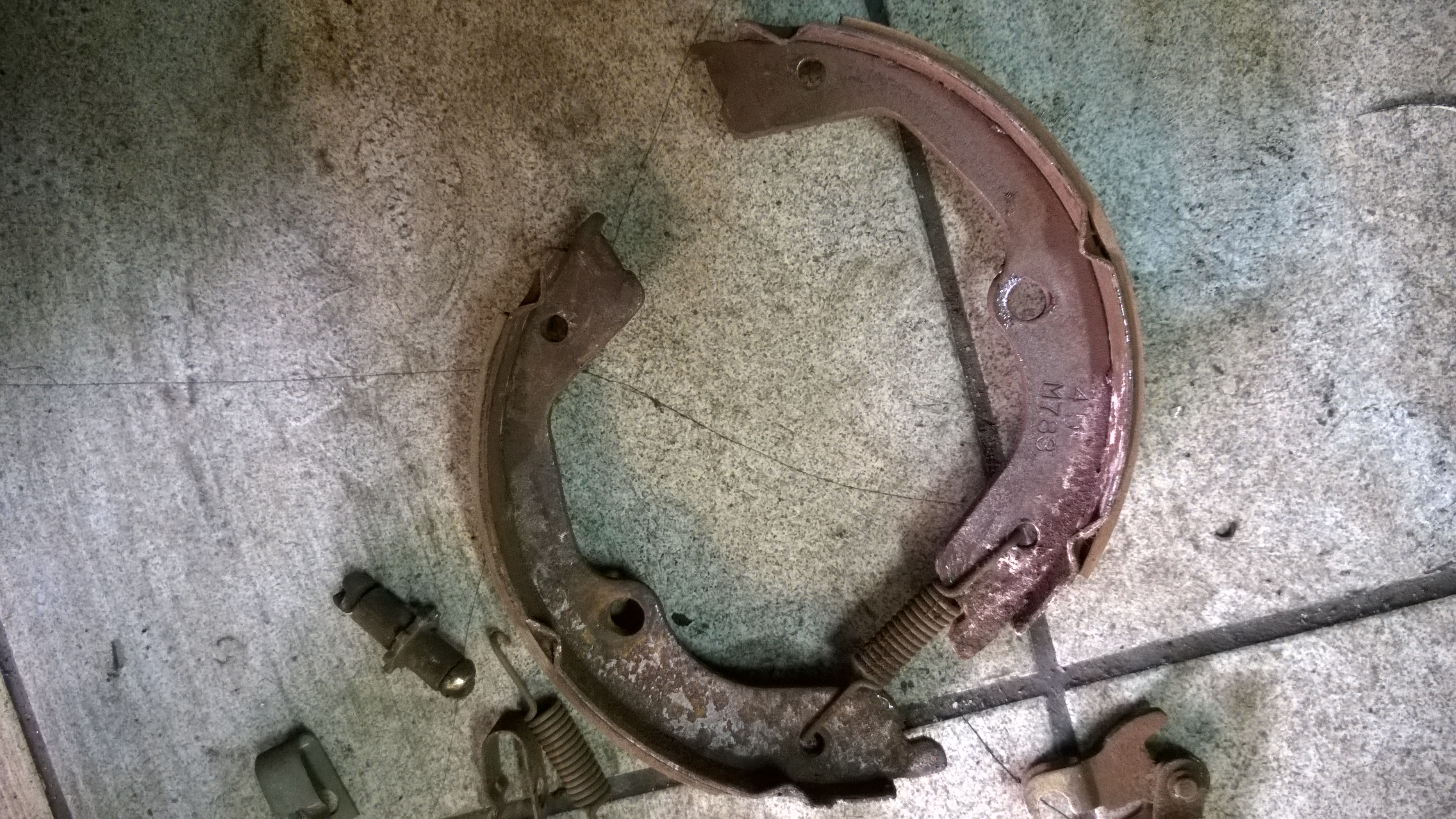

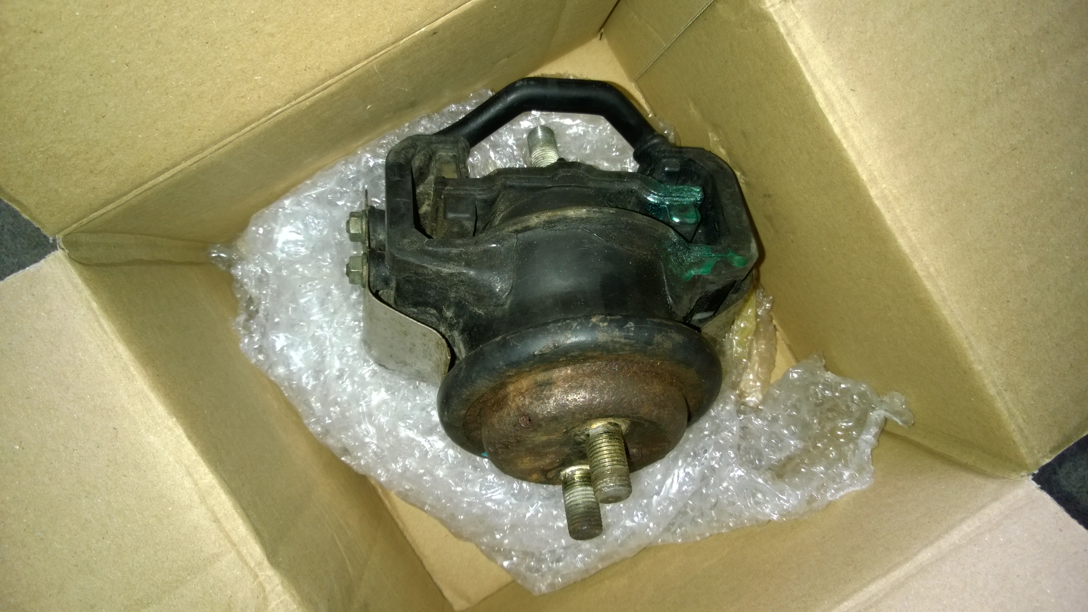

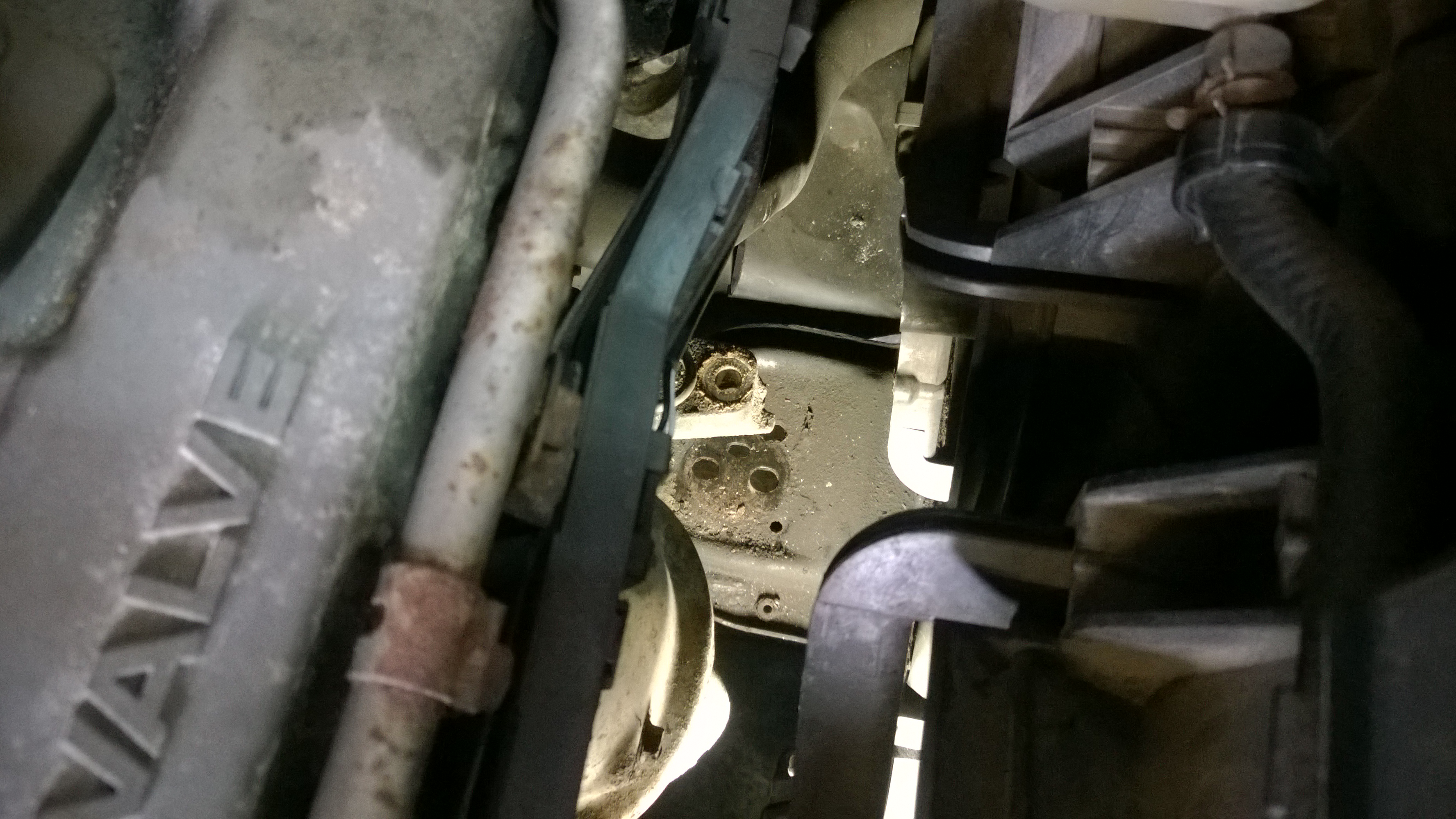

Dziś trochę porobione przy aucie , ale moje niezadowolenie zaczyna rosnąć:)
Poduszka silnika wymieniona , nie wiem kto jeździł tym Xedosem z którego mam poduszkę , ale jest jak nowa .
Tutaj dobre rzeczy się kończą , mianowicie jeśli chodzi o hamulec ręczny to brak okładzin , koło blokowało się , przez kawałek odłamanej okładziny.
Jeśli ma ktoś na sprzedaż w dobrym stanie to zapraszam do konsultacji:)
Ale raczej wpadną nowe.

Postprzez deejay27 » 20 mar 2017, 11:08
Szczęki hamulcowe zmienione , teraz ręcznego strach zaciągać podczas jazdy, bo przód pojedzie, a tył zostanie:) Nie było potrzeby regulacji , tylko tym pierdolnikiem do wstępnego rozszerzenia szczęk zrobiłem luz żeby tarczę założyć i jest gites , ręczny na 3 ząbku już hamuje, a na czwartym nie ruszę z miejsca.
