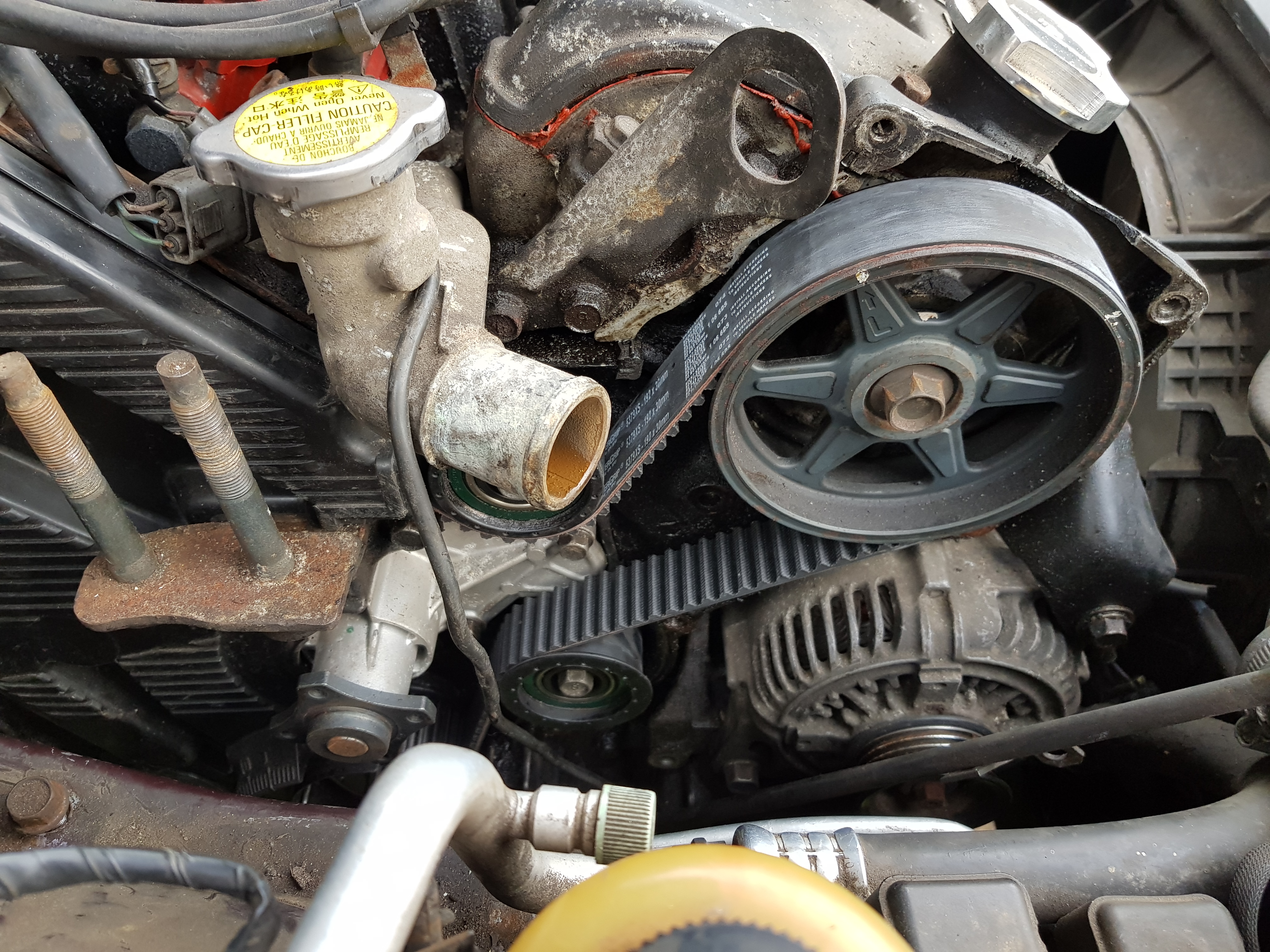

Postprzez radar88 » 2 maja 2017, 20:38

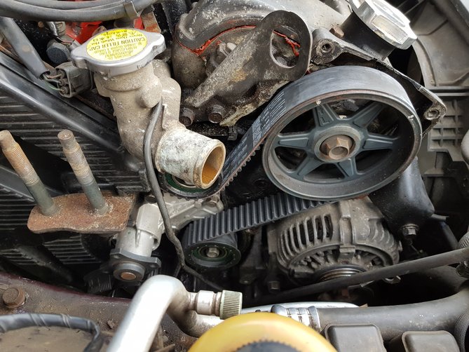

Niron napisał(a):eh i mnie czeka wymiana rozrządu, jakoś mnie to nie pociesza, dużo z tym zabawy jest?
Trochę grzebania jest, jak mam silnik na wierzchu to 40 minut, jak na aucie to zdecydowanie dłużej ale da się ;)
Gib napisał(a):wygląda jak sohc, trudno było zablokować koła?
Nic nie blokowałem, ustawiłem rozrząd na znakach czyli góra i dół i do odkręcania, blokad w tych silnikach nie trzeba ;)

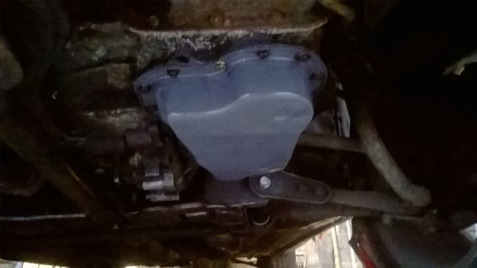

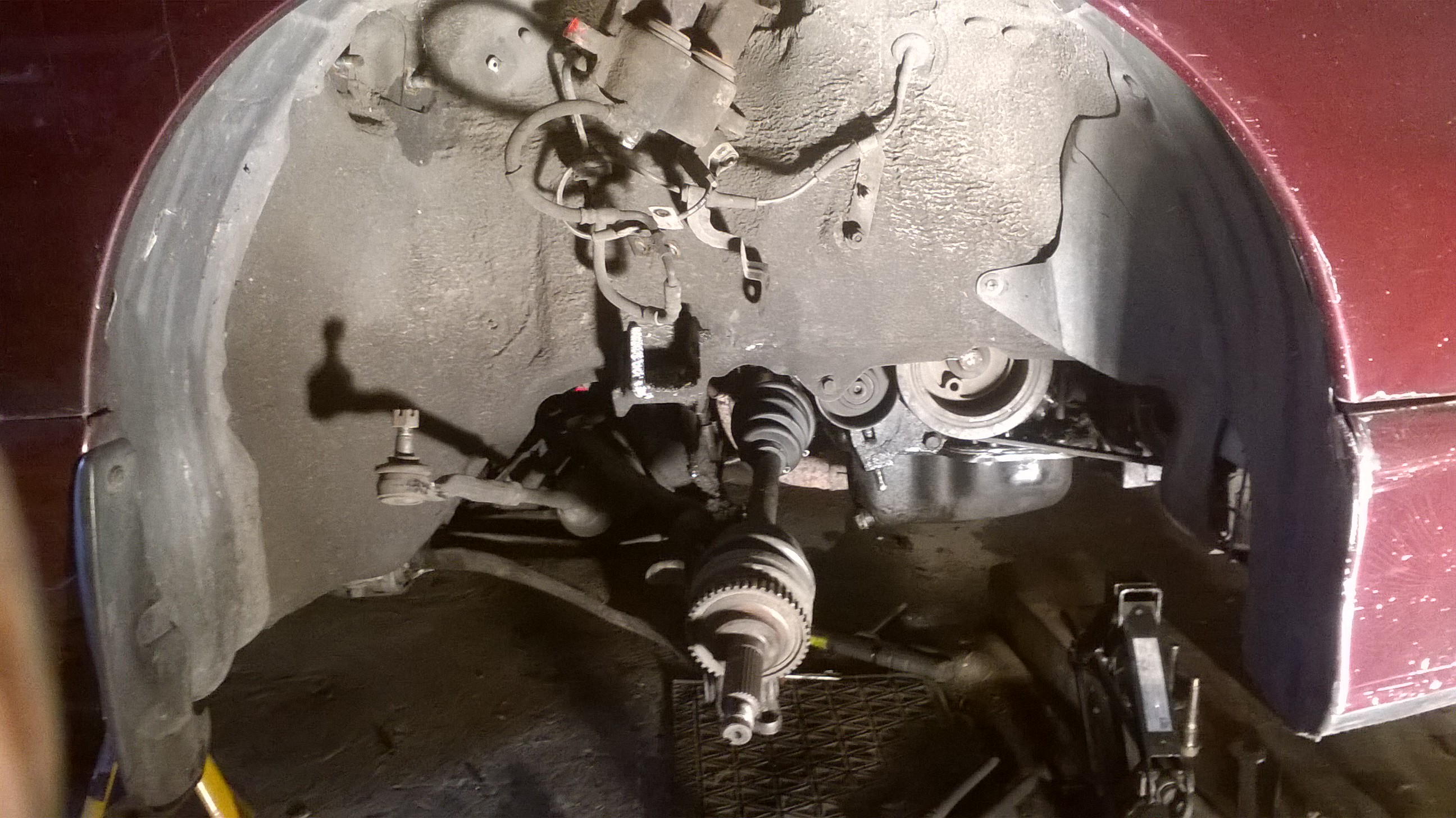

Dzisiaj prace poszły tak
Ściągnięcie całej zwrotnicy

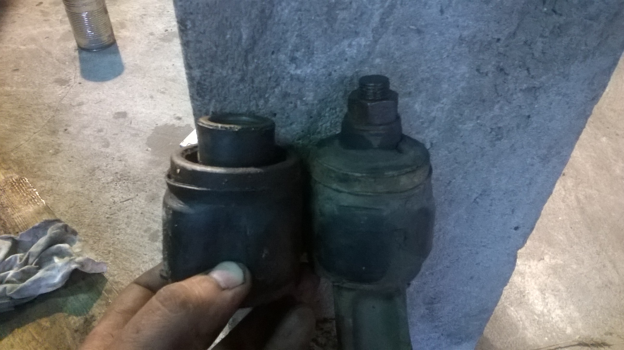

Przebicie tulei środkowej wahacza
Wyciągnięcie dolnego wahacza, wymycie go po smarze, wymiana tulei
Przesmarowanie prowadnic zacisku bo prawie umarły, chyba w ostatniej chwili to zrobiłem

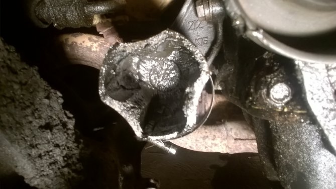

Wymiana osłony przegubu wew, jest nietypowa i nie wiem czy dostanę taką jak trzeba, zrobiłem na normalnej plus trochę rzeźby, mam na dzieję że da radę na jakiś czas
Wymiana plastikowego nadkola
Wymycie amortyzatora
No i składanie do kooopy, to tyle co do strony prawej, a na lewej
Wymiana tulei na wahaczu dolnym
Oględziny tulei w wahaczu środkowym

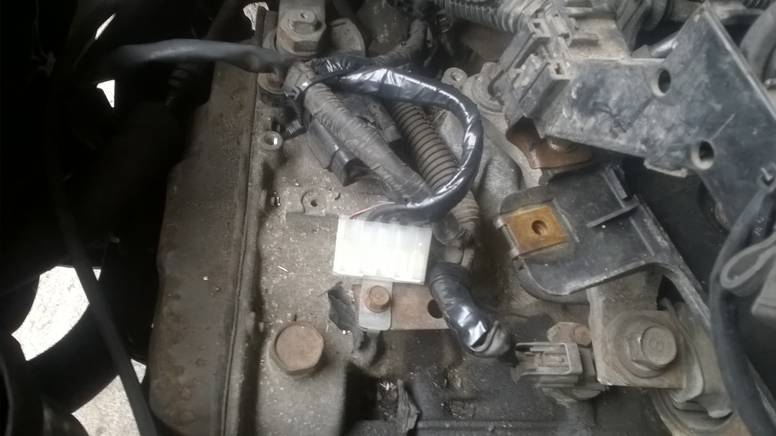

Naprawa masy na skrzyni (już zrobiłem)
Wymycie wahacza dolnego oraz amortyzatora.
Zrzutka misy olejowej od A/T i najprawdopodobniej jej przerobienie tak aby miała korek spustowy
Wymiana oleju oraz filtra w A/T
Wyszorowanie wkładki powietrza ( suszy się)
Oględziny zacisku hamulcowego
Zdjęcia z dzisiaj:

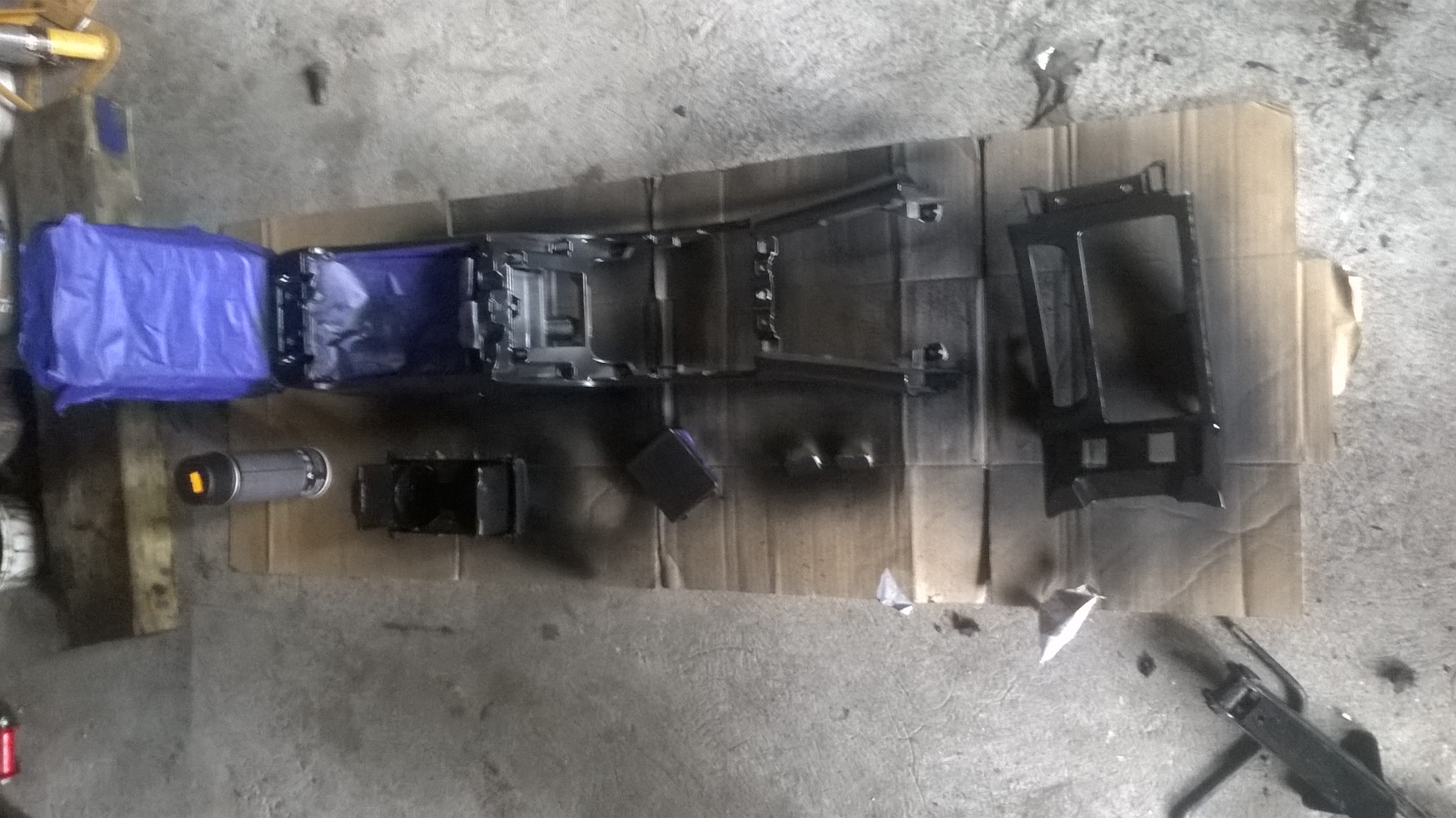

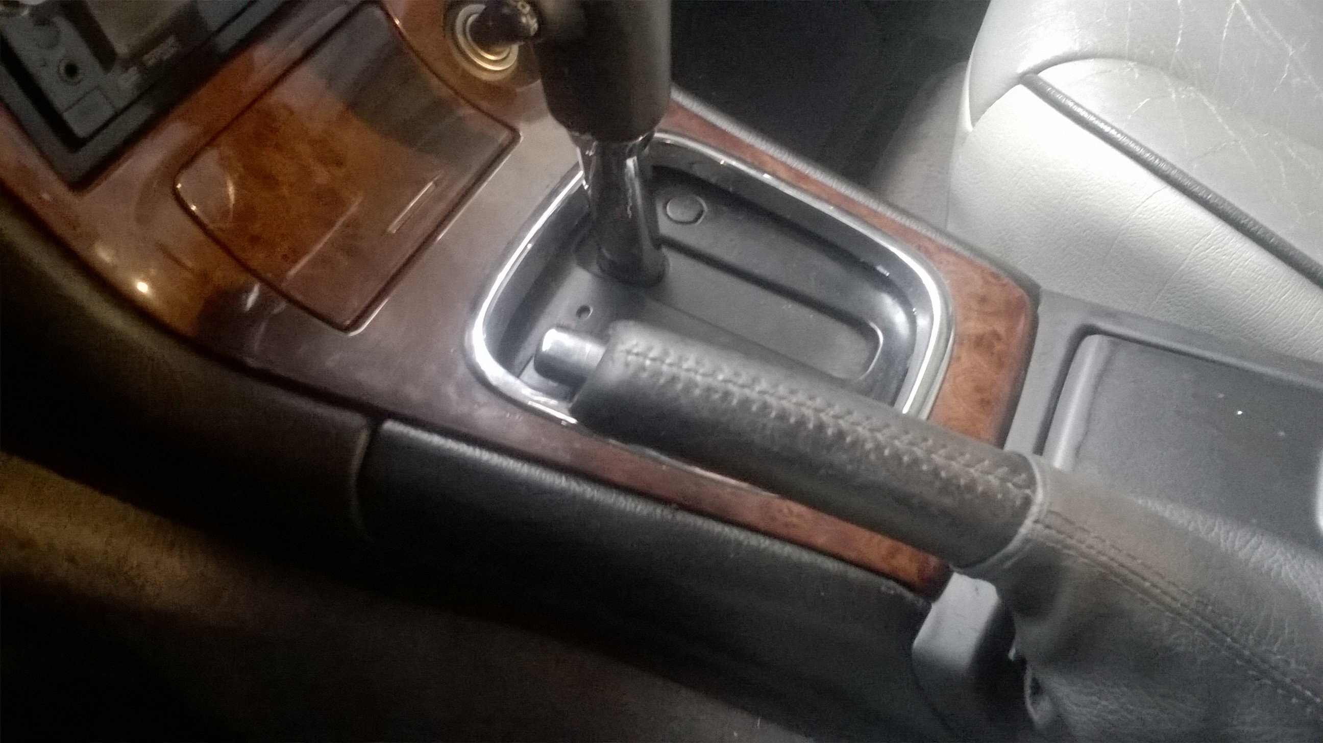

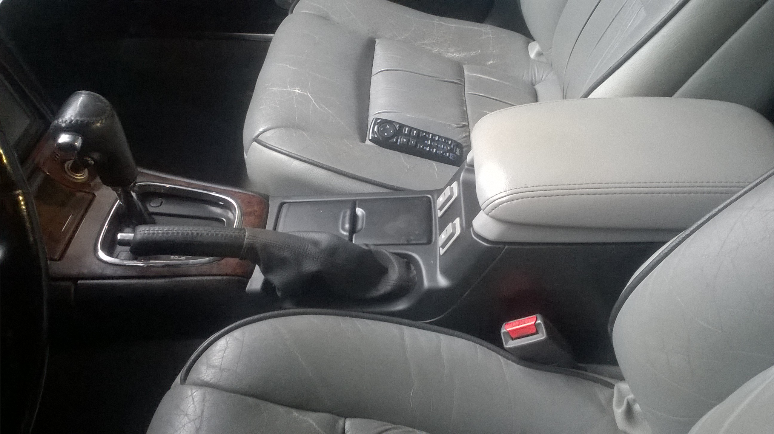

Auto można powiedzieć że w końcu skończone, tuleja wymieniona, zacisk obejrzany, olej w A/T zmieniony lecz poprawy nie ma :( Podłokietnik od Jędrzeja też zmienił kolor i pasuje do reszty auta. Na pewno autko prowadzi się sztywniej i jeszcze pewniej więc i tak już coś na plus, po niżej kilka zdjęć.
P.S. Żebym wiedział że przycisk od ręcznego tak łatwo się zmienia to by już dawno był założony...

Postprzez julek » 4 maja 2017, 21:13
smieszny pomysl z czarnym tunelem i szarym podlokietnikiem ale fajnie to wyglada <spoko>

Postprzez Niron » 5 maja 2017, 02:41
Podłokietnik w sumie pasuje do siedzeń :) To trochę się narobiłeś ostatnio, szkoda tylko że A/T nie poprawiło swojego działania.

Postprzez radar88 » 5 maja 2017, 09:09
julek napisał(a):smieszny pomysl z czarnym tunelem i szarym podlokietnikiem ale fajnie to wyglada <spoko>
Ale jak zwrócił uwagę Niron –
Niron napisał(a):Podłokietnik w sumie pasuje do siedzeń :)
on naprawdę pasuje po między siedzeniami, zdjęcie oddaje inaczej jak to wygląda ;)

Powiem tak, jest ciut lepiej lecz myślałem że będzie naprawdę spoko, czekam na A/T do rozebrania i zobaczę jak to wszystko wygląda, więc może i się będzie dało reanimację A/T przeprowadzić.
Lecz i tak robota nie poszła na marne ponieważ Xedos tak jak wspominałem, prowadzi się zdecydowanie lepiej, sztywniej i przynajmniej jest nie słychać tulei dolnych.

Postprzez DR2K » 7 maja 2017, 08:06
Patrz ubiegł mnie z tym tunelem xd a myślałem że będę pierwszy xd zwykła farba czarna ?? dobrze ja tam widzę xd ?? Co do osłony pasują od forda, tylko musisz sobie rozmiar dobrać ;) ale wiem że na 100 % miały takie wcięcia jak w x9

Postprzez radar88 » 8 maja 2017, 16:40

DR2K napisał(a):Patrz ubiegł mnie z tym tunelem xd a myślałem że będę pierwszy xd zwykła farba czarna ?? dobrze ja tam widzę xd ?? Co do osłony pasują od forda, tylko musisz sobie rozmiar dobrać ;) ale wiem że na 100 % miały takie wcięcia jak w x9
Do skrzyni jaki olej lałeś ??
Pierwszy z tunelem od Fla ?? Łeee ja już dawno założyłem :P Tylko kolor musiał zmienić, a farba tak, zwykła tyle że matowa, już kiedyś w tym aucie robiłem coś podobnego i się trzymało więc zastosowałem to ponownie :)

Postprzez DR2K » 8 maja 2017, 21:39
Mi chodziło o przemalowanie i włożenie czarnego a nie siwego :D A kolor od deski bardzo się różni ?
Jaka ci struktura wyszła ? Mocno zmatowiłeś przed malowaniem ?

Postprzez radar88 » 10 maja 2017, 09:50
Praktycznie wcale nie matowałem, przemyłem beną i prysnąłem, struktura praktycznie zachowana jak była, kolor...wiadomo trochę się odróżnia ale za jakiś czas nie będzie nawet za bardzo widać że było coś kombinowane, trochę słońca, macania rękami itd i się zmieni ;)

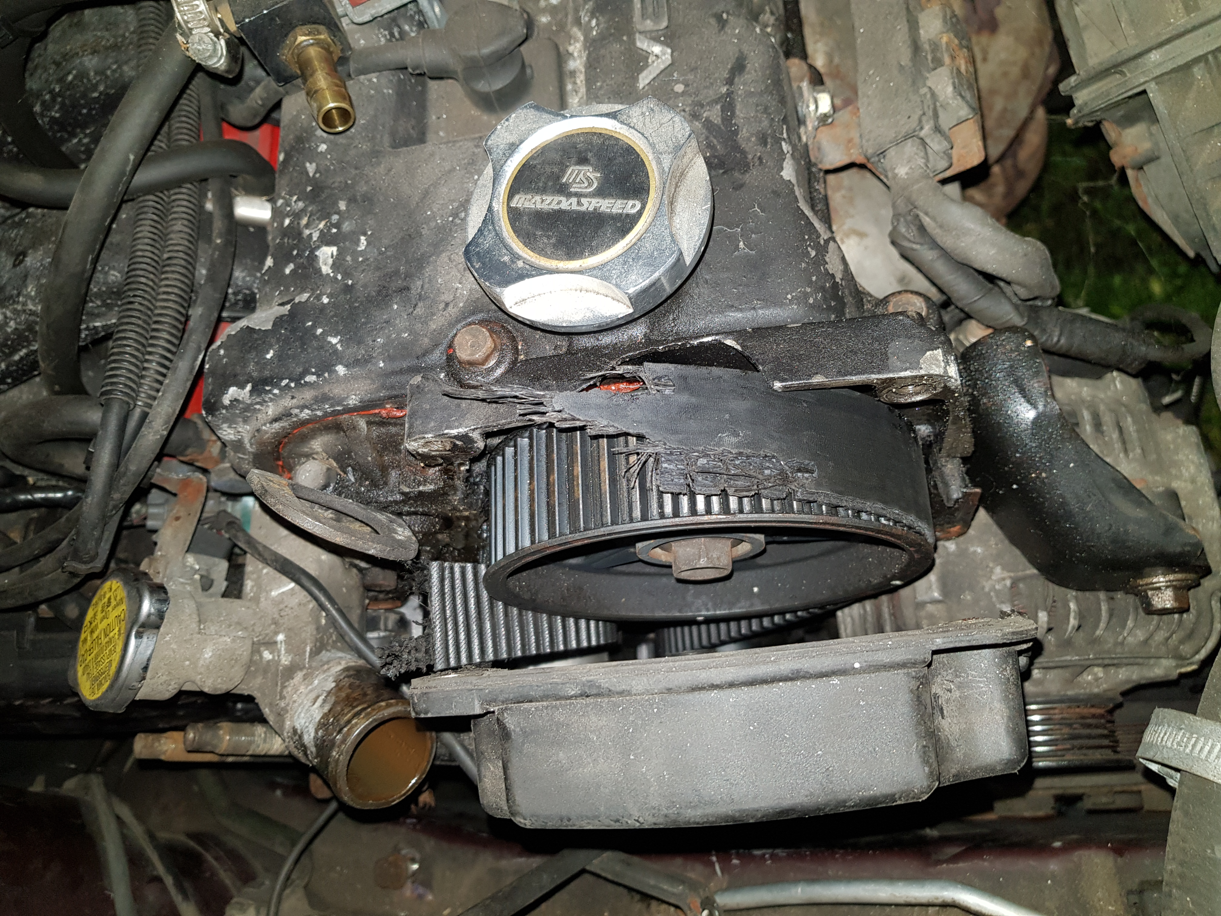

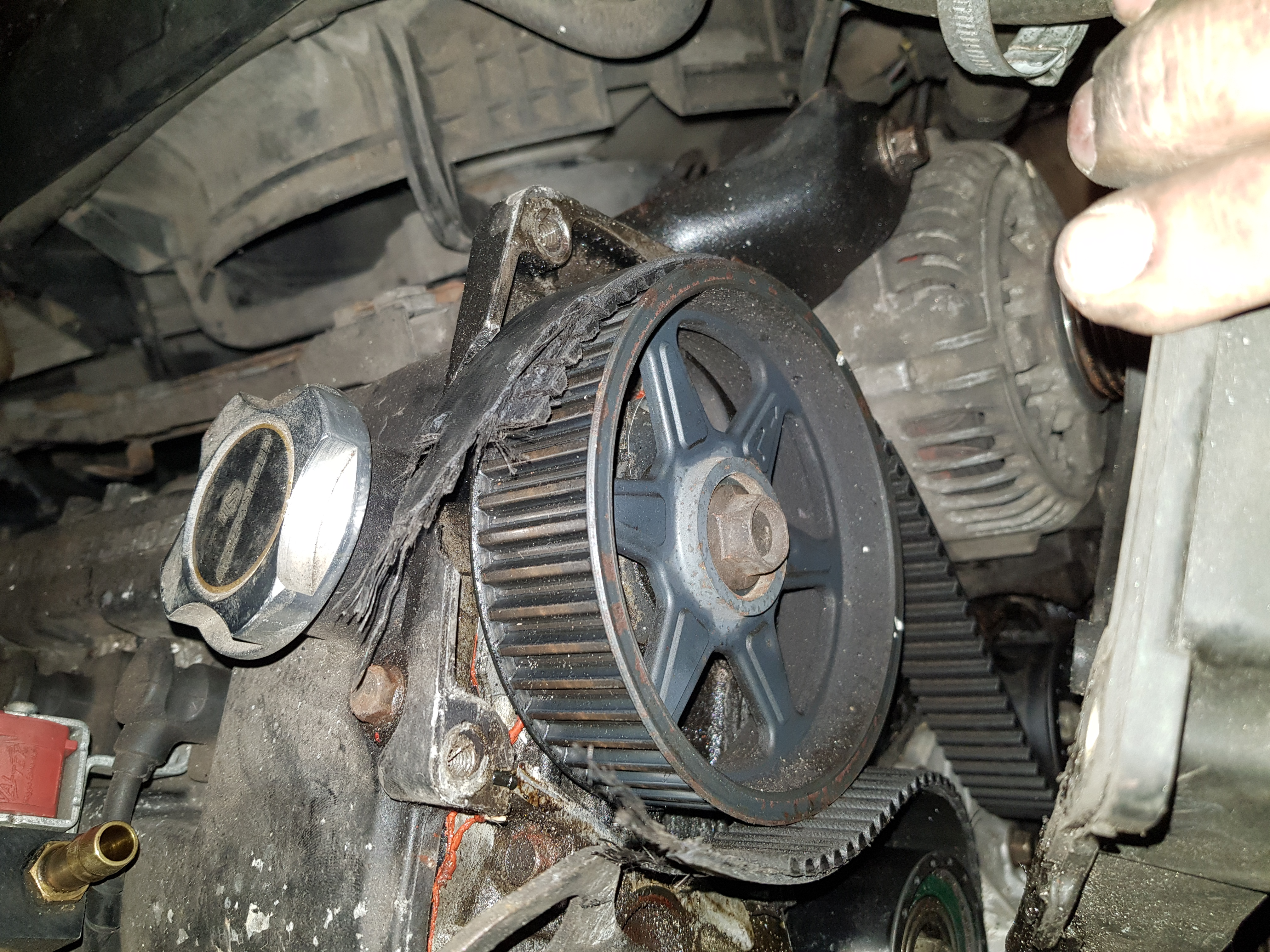

Postprzez radar88 » 20 kwi 2018, 21:02
Niestety cos poszlo nie tak...czekam na nowy pasek i odpał.

Postprzez jedrzej07 » 20 kwi 2018, 21:14
Sporo poszło nie tak... za dużo czasu spędzasz przy CA <lol> i nie zauważyłeś że cos tu się święci <killer> <nie> dobrze, że jest bezkolizyjny <spoko>
Od: 16 mar 2009, 21:08
Posty: 2050 (2/16)
Skąd: Piotrków Kujawski
Postprzez krzysek71 » 21 kwi 2018, 06:05
Armagedon co to się stało że go tak zerwało że starości
Od: 22 cze 2010, 20:52
Posty: 805 (0/6)
Postprzez radar88 » 22 kwi 2018, 16:41
jedrzej07 napisał(a):Sporo poszło nie tak... za dużo czasu spędzasz przy CA <lol> i nie zauważyłeś że cos tu się święci <killer> <nie> dobrze, że jest bezkolizyjny <spoko>
Heh CA też czeka... mało czasu na wszystko. No stało się i tyle.
krzysek71 napisał(a):Armagedon co to się stało że go tak zerwało że starości
Pewnie tak.

Postprzez adidom » 23 kwi 2018, 18:21
<płacze> <płacze> <płacze>
Naprawisz i będziesz dalej śmigał <głaszcze>
Od: 19 cze 2007, 21:02
Posty: 1276 (1/5)
Skąd: Bełchatów
Auto: Infiniti Q50S '16
Postprzez radar88 » 23 kwi 2018, 19:48
adidom napisał(a):<płacze> <płacze> <płacze>
Juz prawie tylko aparat zaplonowy posialem....
