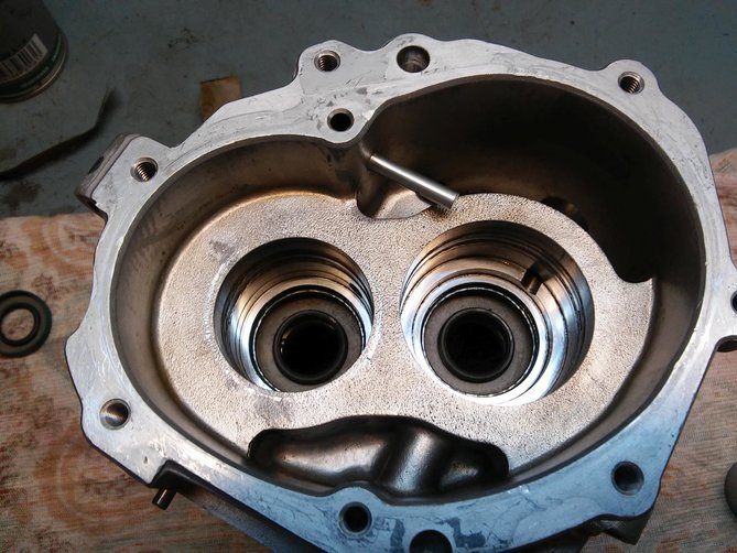

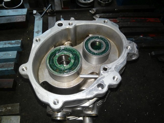

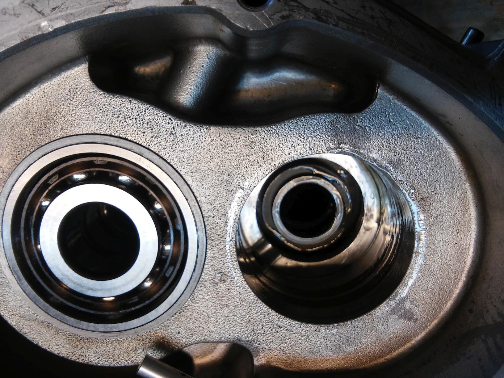

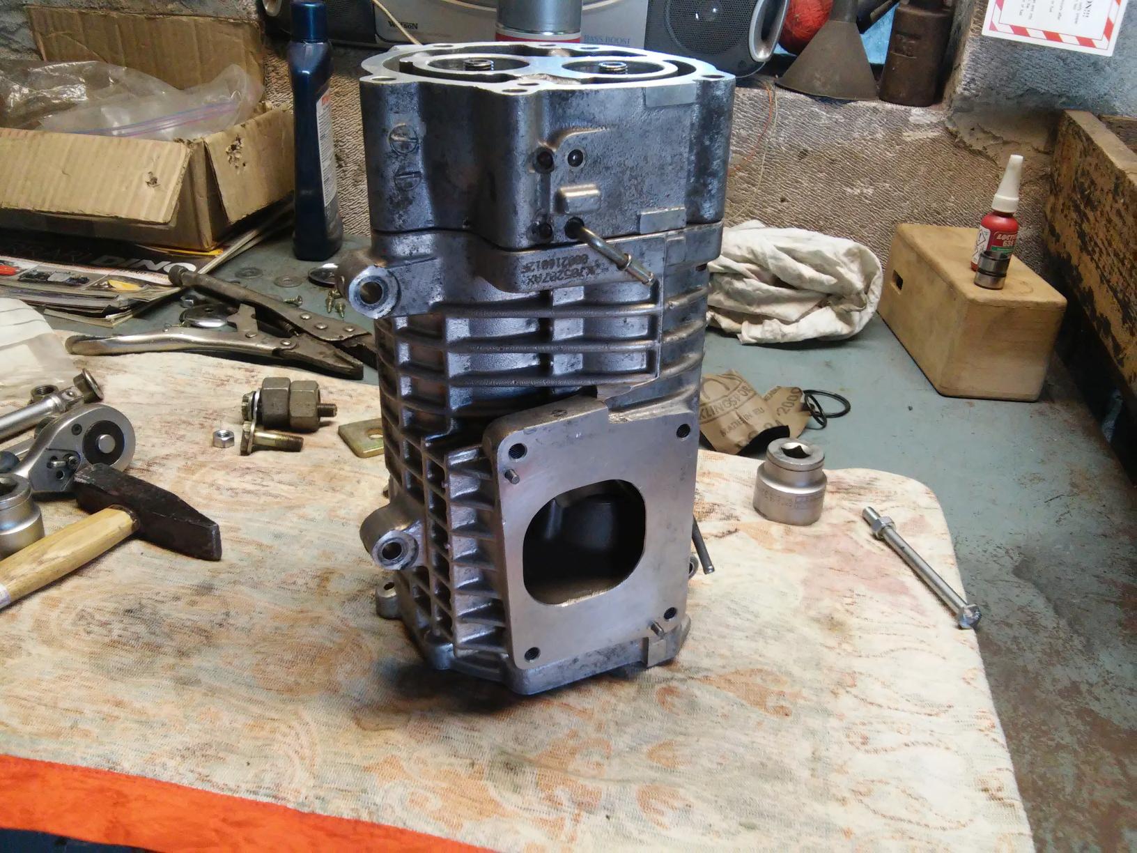

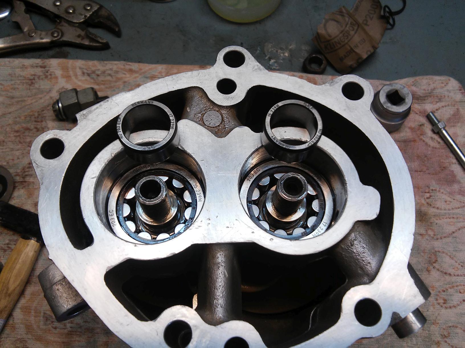

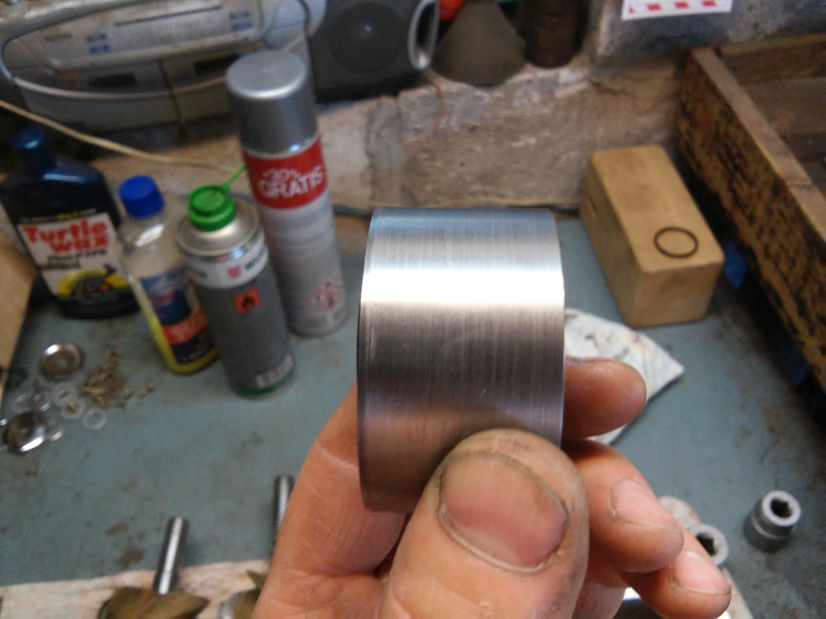

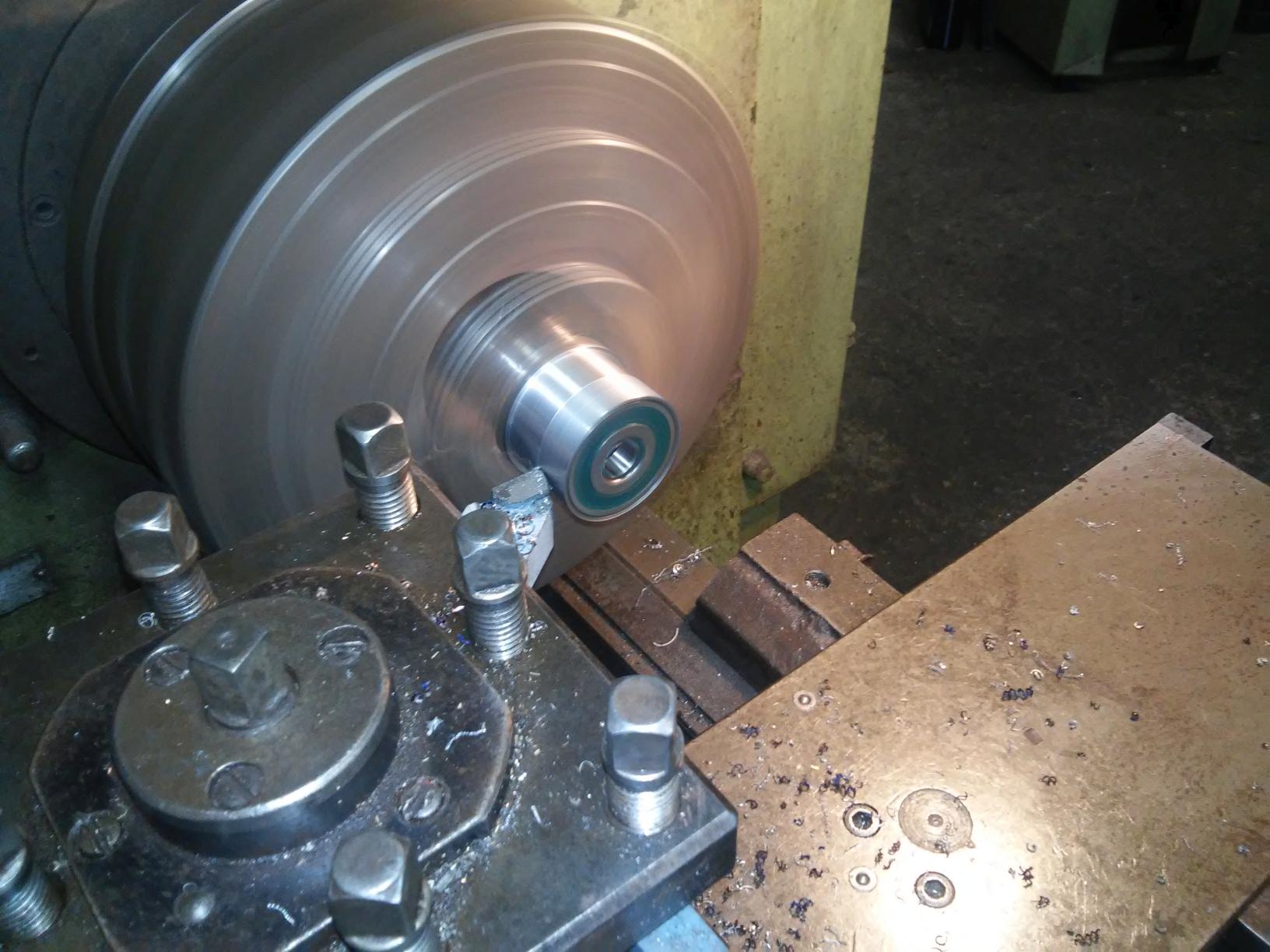

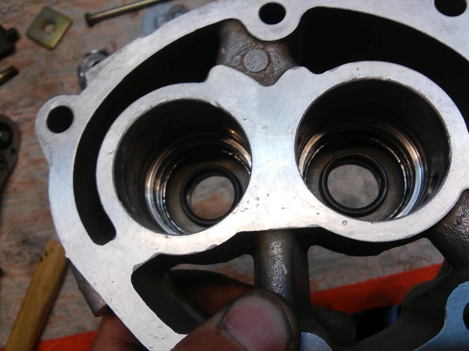

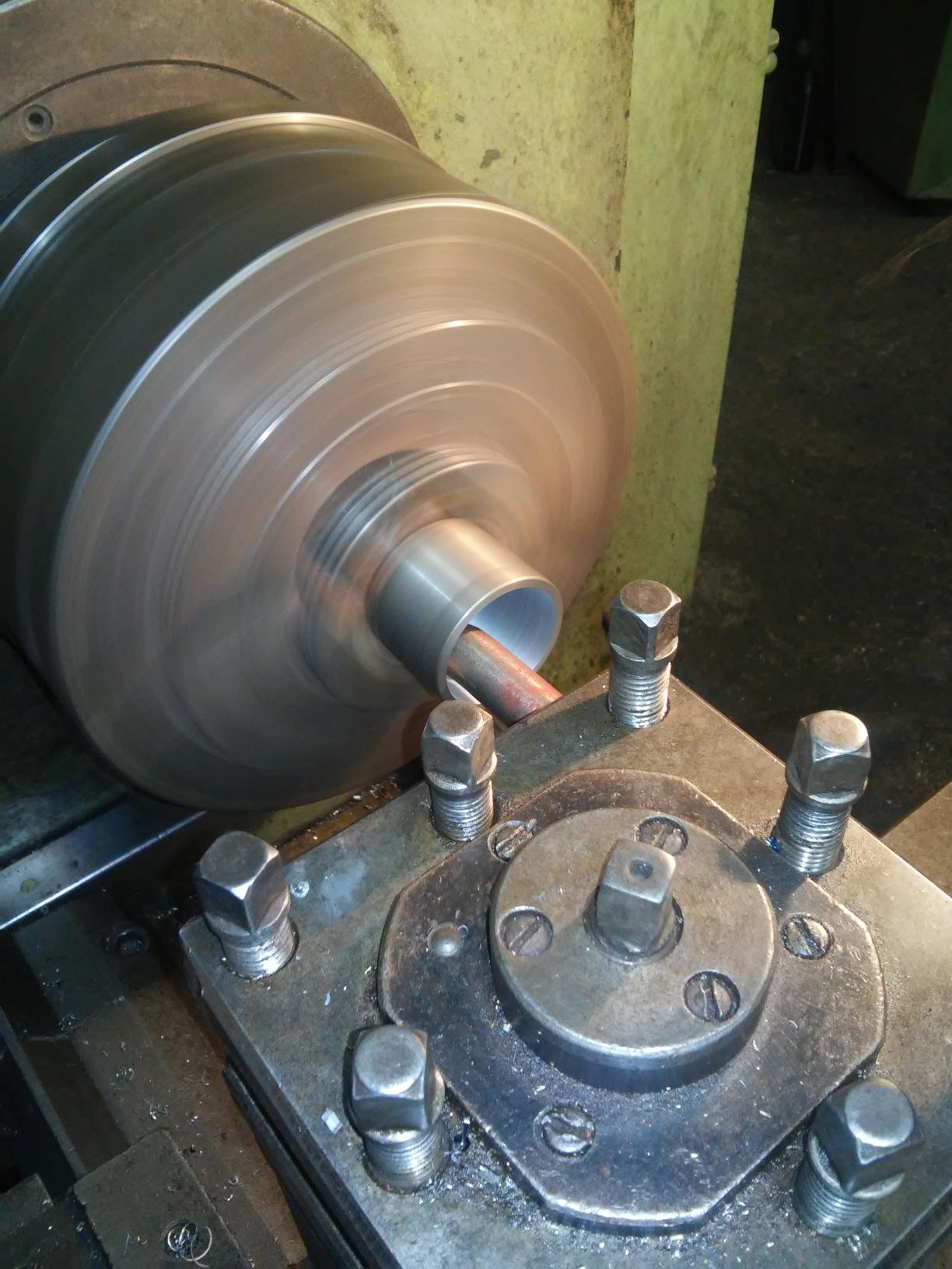

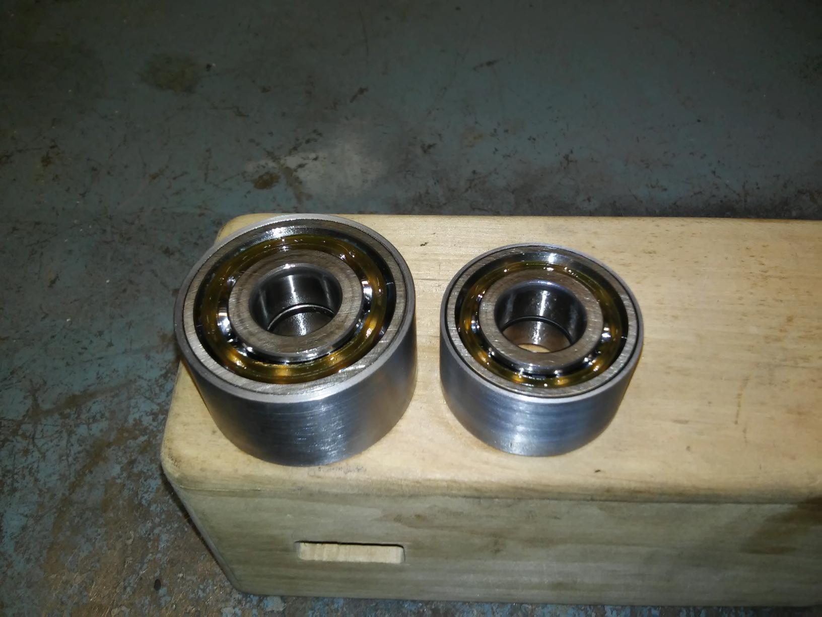

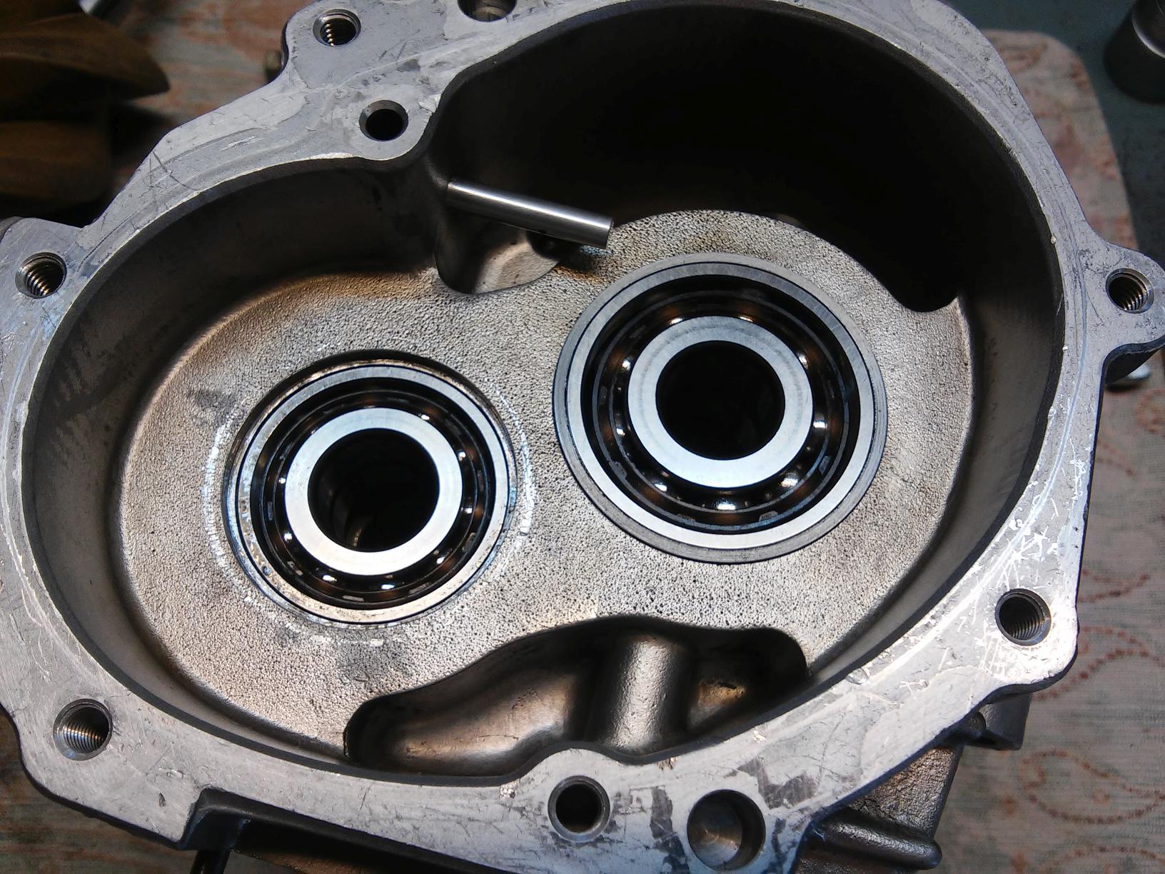

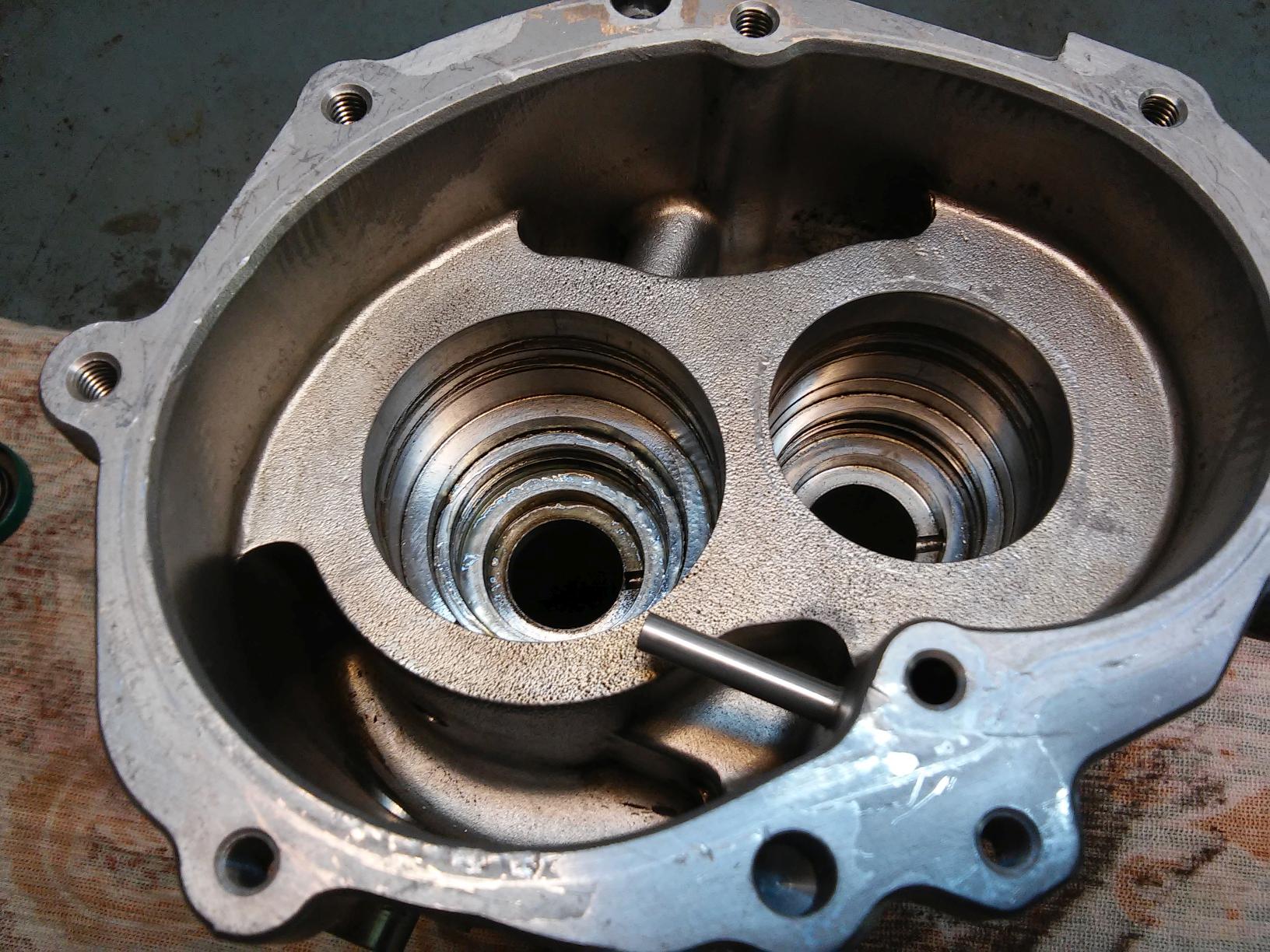

Dzięki pracy chłopaków ProboszczaV6, Franklina1985 i mojej (ogólnie biorąc) skromnej inwestycji finansowej w potrzebne graty, udało się złożyć kompresor na nowych łożyskach i uszczelnieniach. Dopiero co przyszedł do mnie pocztą także szybka fotka tylko mikrofalówką i kilka fotek z prac przy kompresorze. W sobotę spróbuję go zamontować i zobaczymy co się będzie działo <spoko>
Etap dorabiania tulei dystansowych przez franklina (kupione łożyska są mniejsze niż oryginalne)
2 łożyska wchodzą w jedną tuleję jedno na drugim
gniazda uszczelniaczy i łożysk
te same gniazna z założonymi już uszczelniaczami
jedno łożysko (w zasadzie 2 tylko złożone w 1)
A tu już komplet
druga strona z uszczelniaczami
Teraz już też z łożyskami
korpus złożony
a tu już całokształt

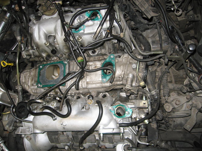

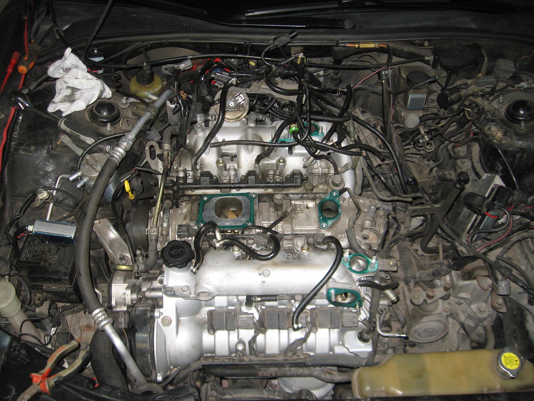

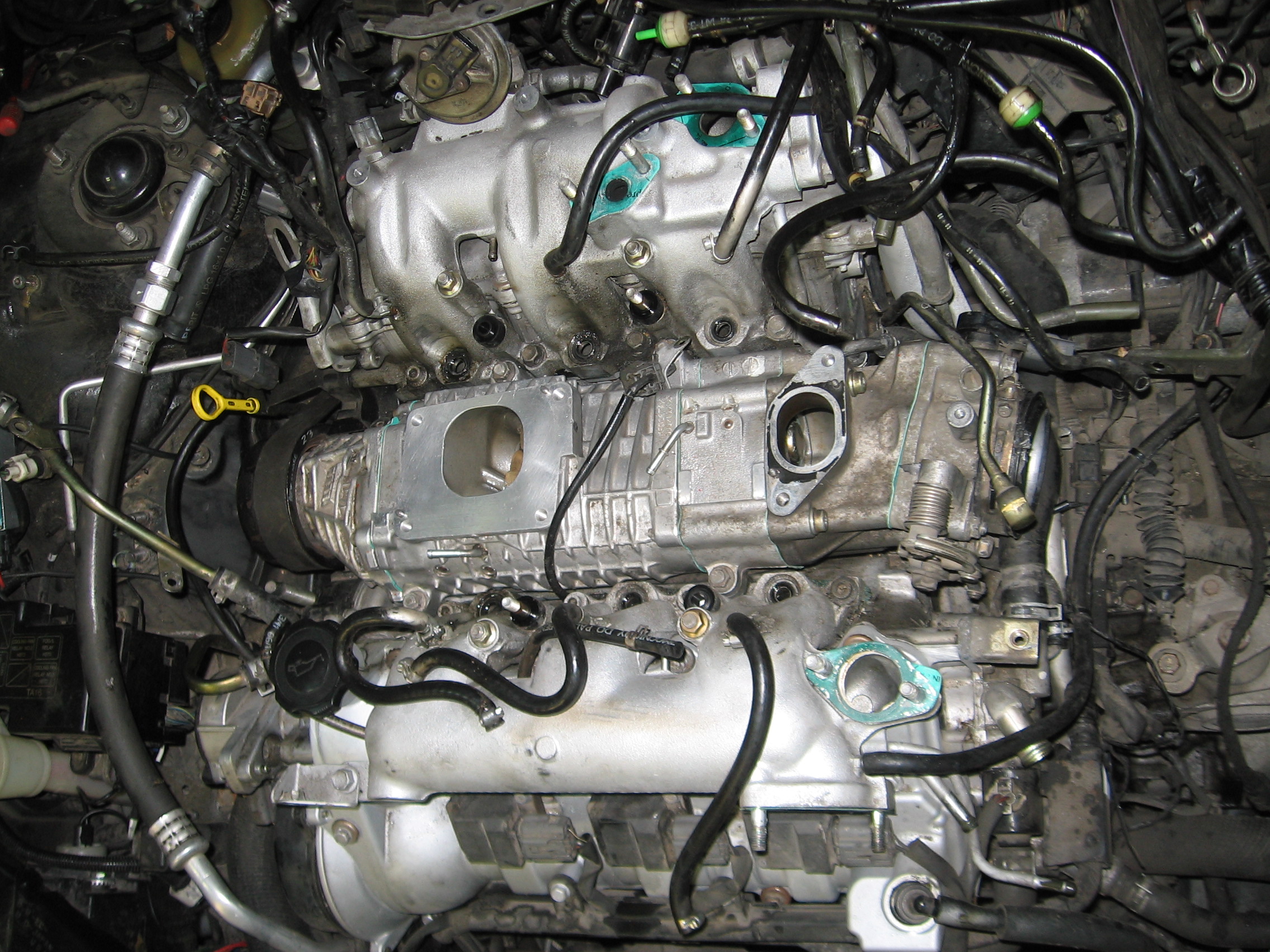

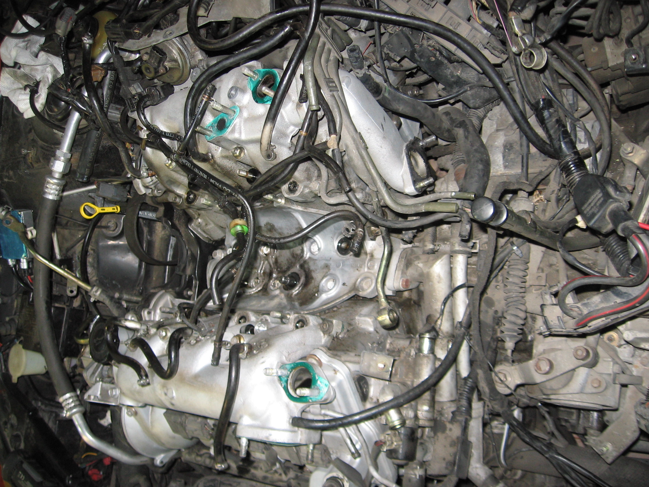

No więc tak. Sobota upłynęła pod znakiem prac przy wymianie kompresora.
Wyjęcie go zajęło 1.5h a montaż około 2h. Także nie jest źle.
Problemów po drodze nie napotkałem, jednak był mały problem z samym kompresorem ponieważ coś obcierało w nim wewnątrz. Po konsultacjach z chłopakami postanowiłem jednak zaryzykować i go założyć.
Także poniżej kilka fotek z samej akcji
A teraz krótkie ale nie całkowite podsumowanie. Do wczoraj zrobiłem 160km – czyli może niewiele, ale jednak. Na zimno nawet pół dymka nie zauważyłem. Po tym przebiegu nic z miarki nie ubyło, oczywiście jest to za mało żeby stwierdzić na ile to pomogło, ale efekt z całą pewnością jest widoczny, oby tylko okazał się trwały.
Jednak to obcieranie w kompresorze spowodowało, że po odpaleniu słychać to dość mocno – za mocno, bo aż zagłusza całą pracę silnika. Myśleliśmy z chłopakami, że po kilku chwilach/kilometrach to się ułoży, no ale niestety bez zmian. Dlatego podjęliśmy decyzję, żeby wyjąć go jeszcze raz i zajrzeć co tam się dzieje. Wczoraj go wymontowałem ponownie i dziś wysłałem do franklina. Przejrzy go od razu i do końca tygodnia powinien do mnie wrócić już bez żadnych hałasów. (drugi demontaż kompresora zajął już około godziny – zobaczymy ile zajmie teraz składanie) :D
Kompresor po tym przebiegu od soboty w środku tam gdzie powinien być suchy – był suchy. Czyli wszystko wygląda dość dobrze. Resztę będę testował od razu po ponownym zamontowaniu kompresora.
W między czasie pojawił się błąd P1628 czyli coś gdzieś z podciśnieniami albo przewodami od elektrozaworów – raczej złośliwość przedmiotów martwych podczas całej operacji, bo kompresor nie powinien mieć na to żadnego wpływu. Będę jeszcze przeglądał instalację bo mam trochę wolnego czasu zanim kompresor do mnie wróci.

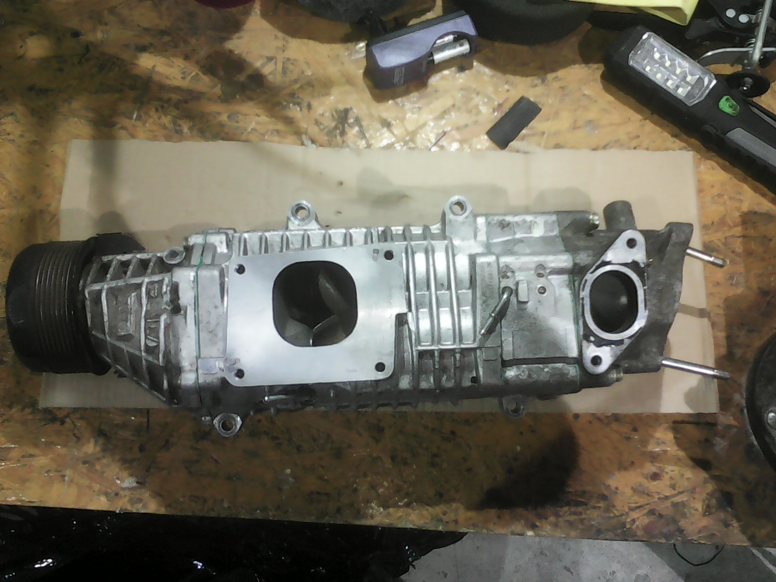

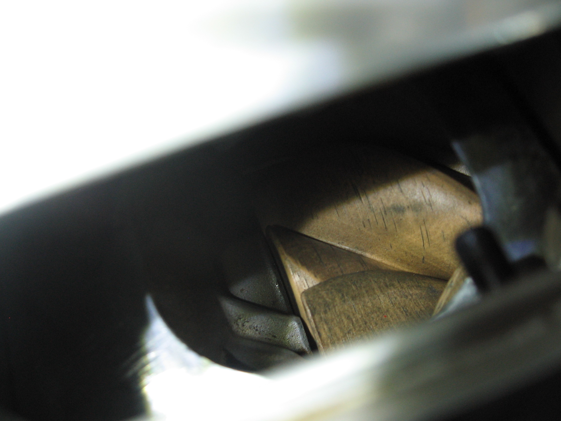

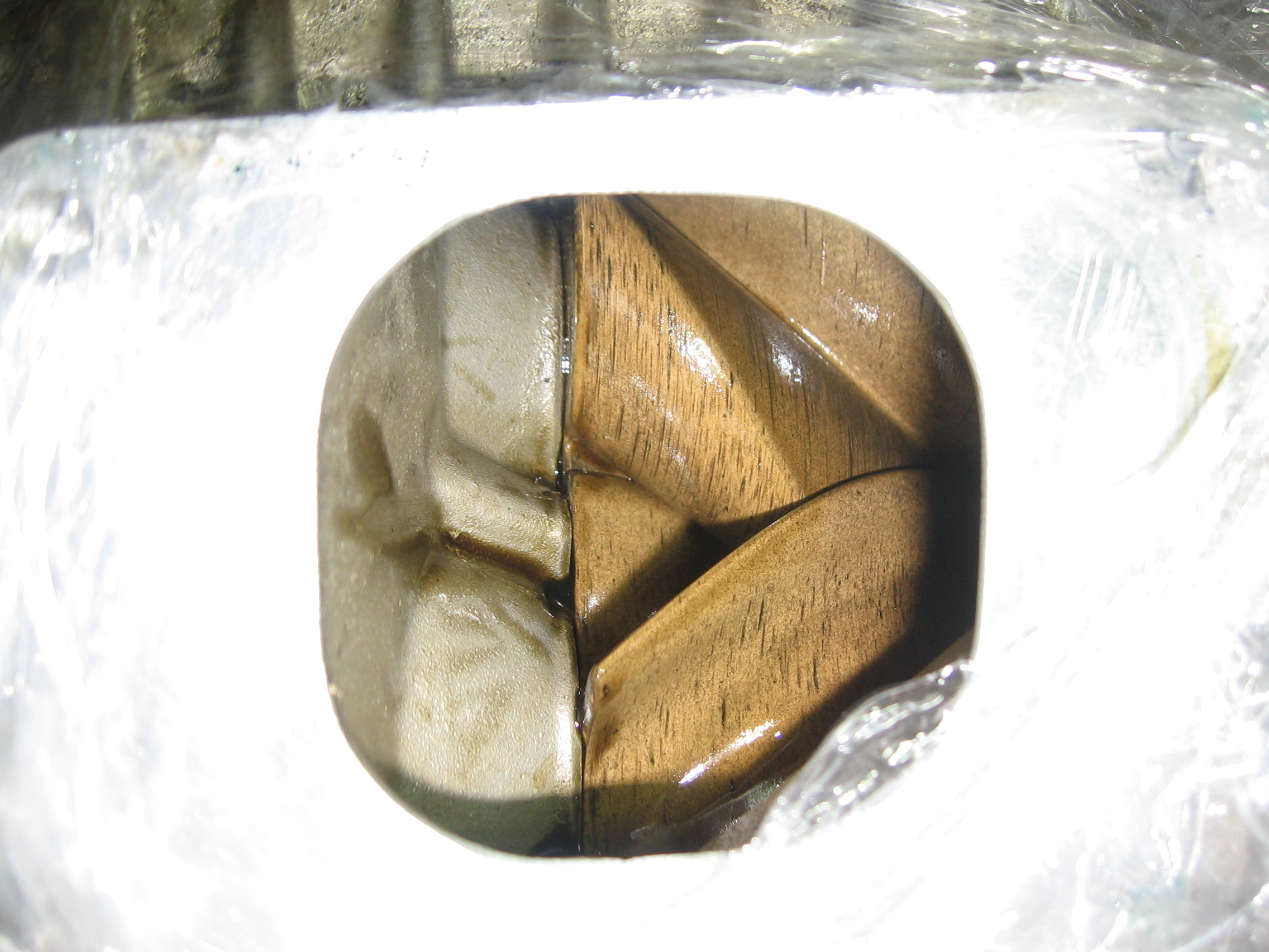

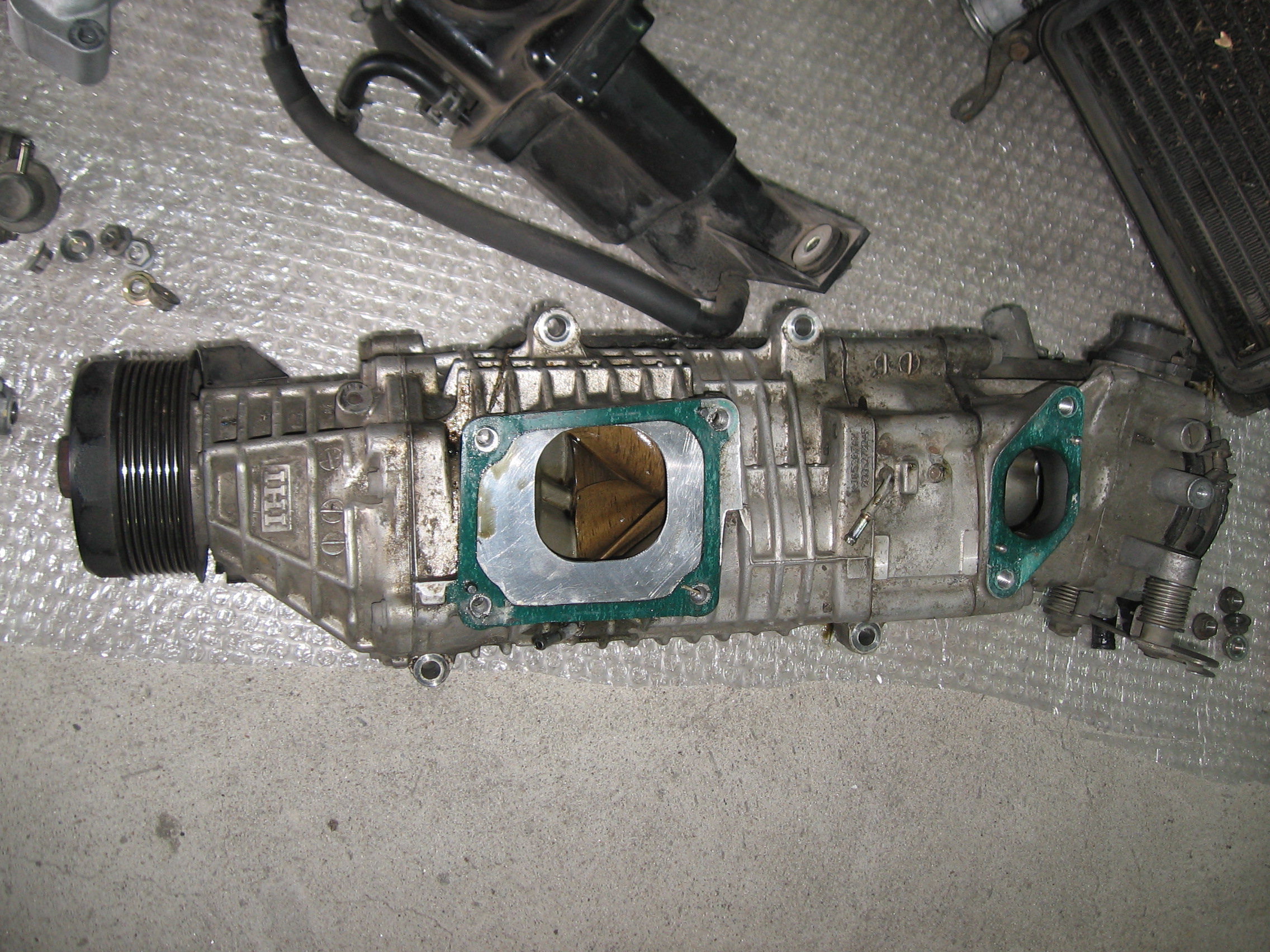

Z ciekawości zajrzałem w okienko inspekcyjne kompresora. Wirniki suchutkie, są w koło resztki oleju, ale z tego co widzę to tylko tam gdzie olej może zlatywać z dolotu jeszcze bo wiadomo, że tam było mokro po starym kompresorze. Dla porównania drugie zdjęcie to stary kompresor <glupek2>
400km zrobione. I póki co z tyłu czysto, olej po drugim montażu i po 1 dniu jazdy trochę opadł ale od tego czasu jutro minie tydzień i więcej nic nie spadło. Nie wiem czemu ale takie mam właśnie wrażenie.
Wracam do dalszych obserwacji <spoko>

Postprzez Majk500 » 28 wrz 2016, 20:13
Z czego są te wirniki? Bo wyglądają jak z jakiegoś drewienka :P
Od: 23 paź 2011, 22:18
Posty: 950 (1/11)
Auto: LS400 –>1UZ-FE
MX-6 GD-> F2T
Postprzez jedrzej07 » 28 wrz 2016, 20:19
Jakies amelinium panie albo jakis stop czegos
Od: 16 mar 2009, 21:08
Posty: 2049 (2/16)
Skąd: Piotrków Kujawski
Postprzez ProboszczV6 » 28 wrz 2016, 20:30
amelinium pokryte teflonem podobno, tak też wygląda na dotyk... to dobrze jak olej nie ucieka, byle nie hałasował jeszcze.

Postprzez zemoj » 29 wrz 2016, 06:21
Majk500 napisał(a):Z czego są te wirniki? Bo wyglądają jak z jakiegoś drewienka :P
Ja stawiam na kość słoniową!
z kropką nad z
Od: 4 sty 2010, 21:12
Posty: 3200 (146/242)
Postprzez jedrzej07 » 29 wrz 2016, 06:40
zemoj napisał(a):Ja stawiam na kość słoniową!
Patrząc na ceny nowych i używanych kompresorów to ta teoria wydaje się być bardzo możliwa hahaha
