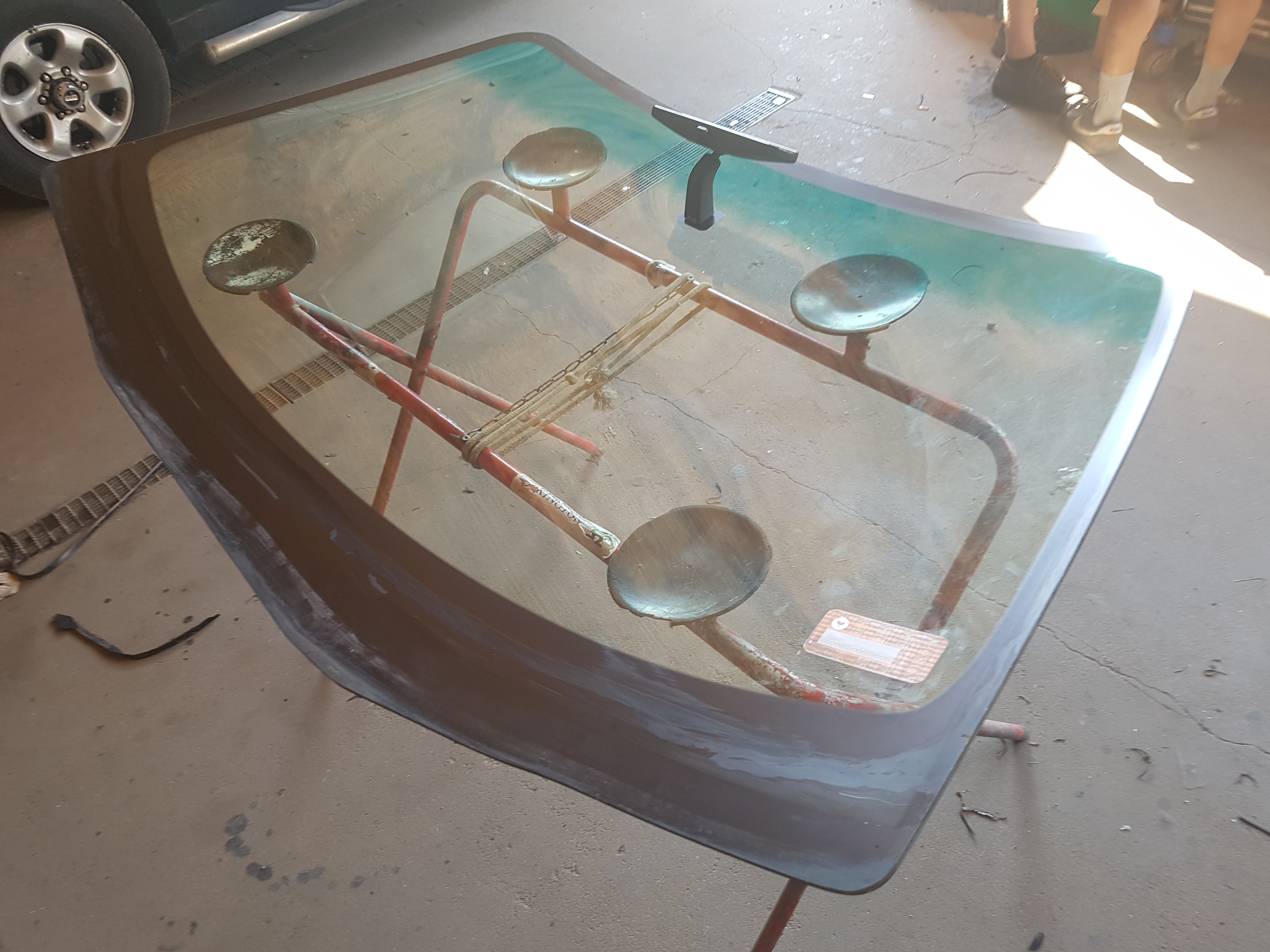

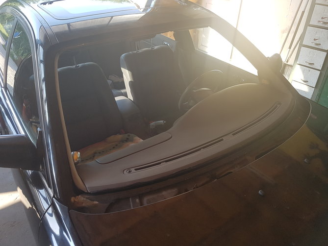

Dziś na tapetę poszła przednia szyba zdolni Panowie z warsztatu wycieli ją i wkleili na nowo. Co się okazało ktoś kiedyś próbował ratować szczelność zwykłym sylikonem co spowodowało większe szkody niż pożytku
