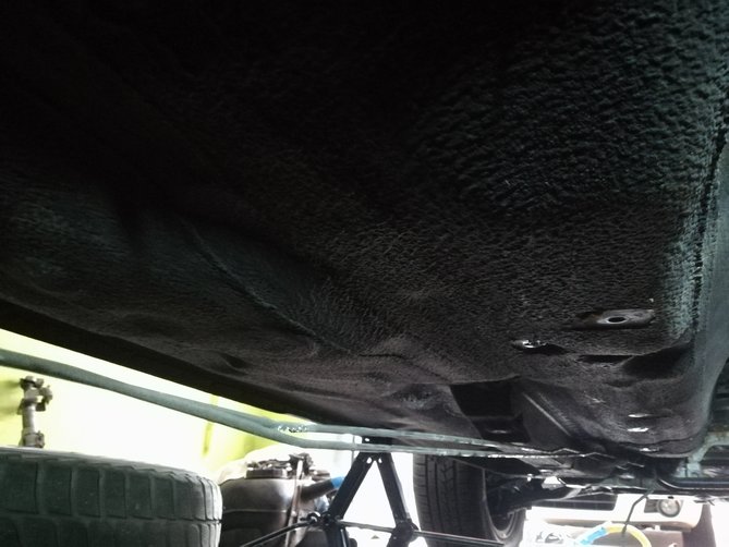

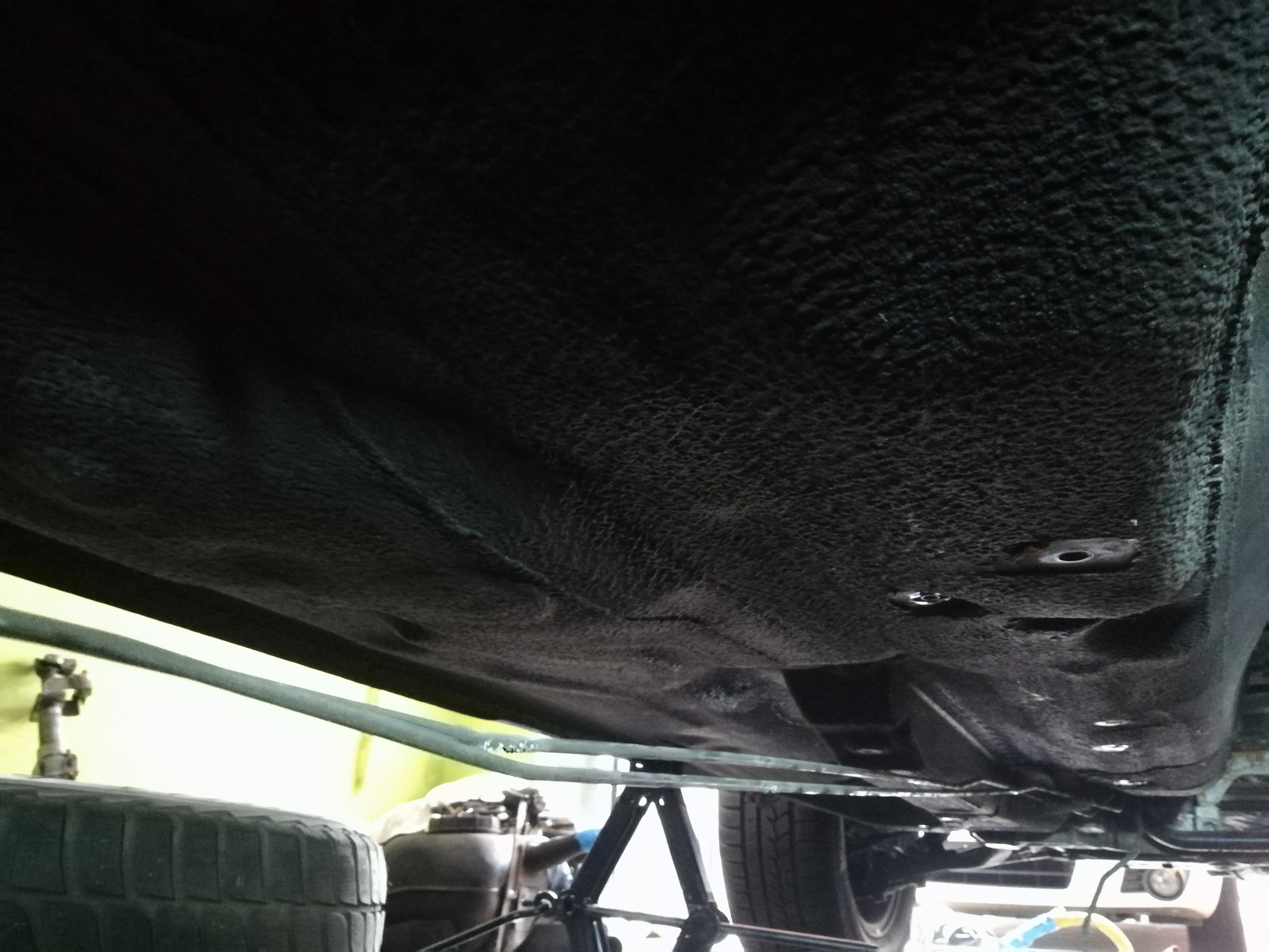

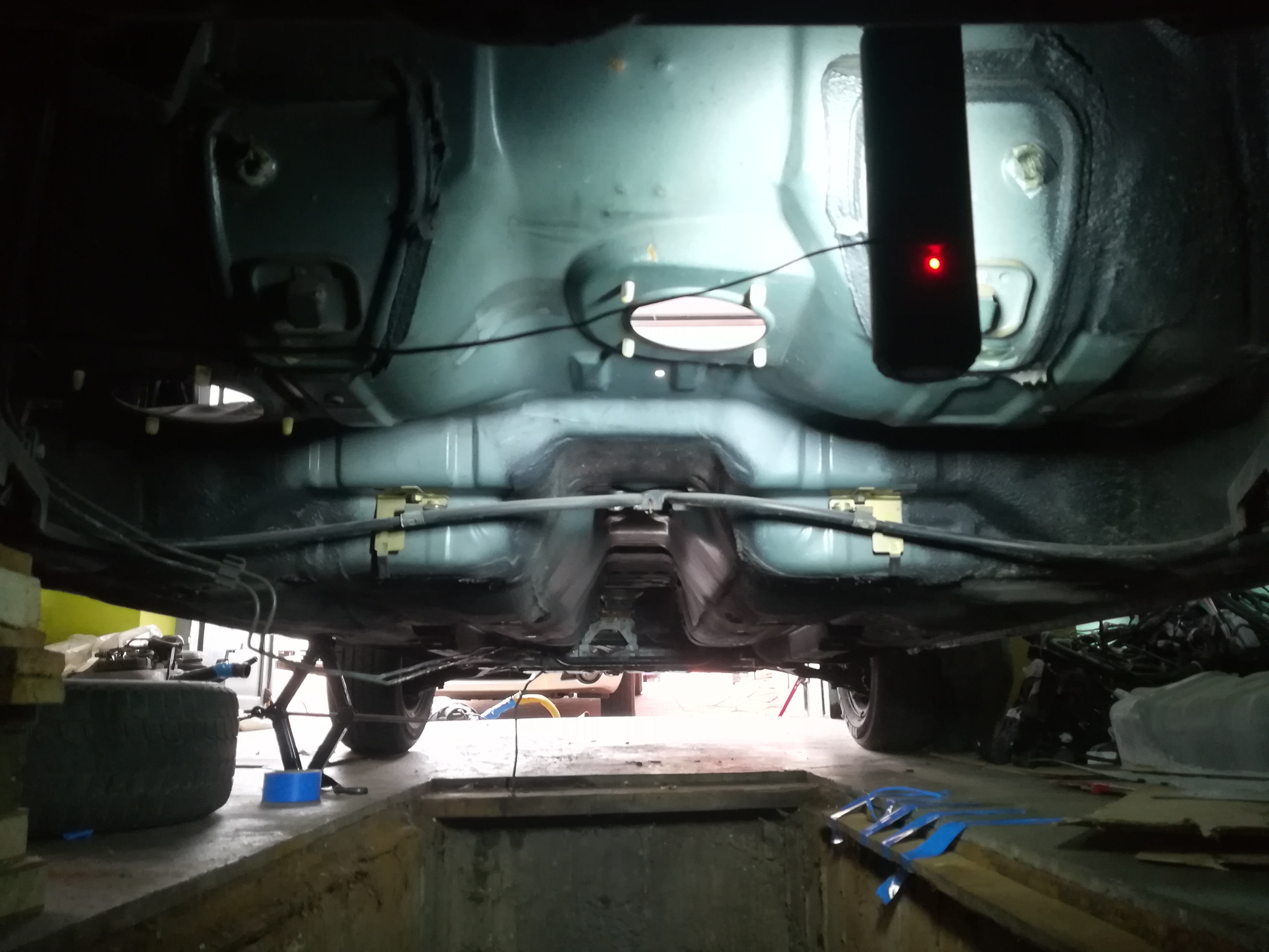

Kolejny etap to konserwacja. Generalnie podłoga była w super stanie:

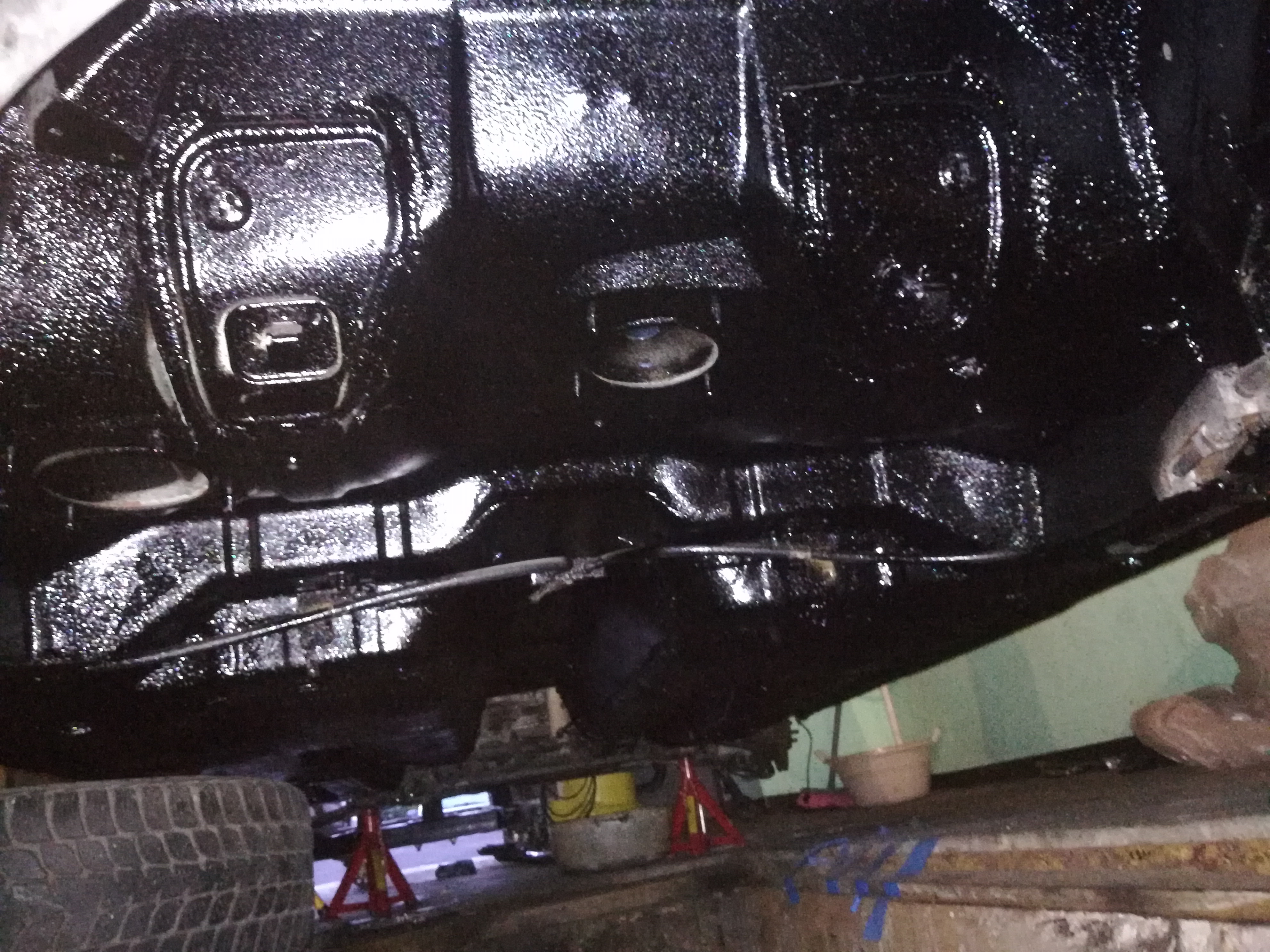

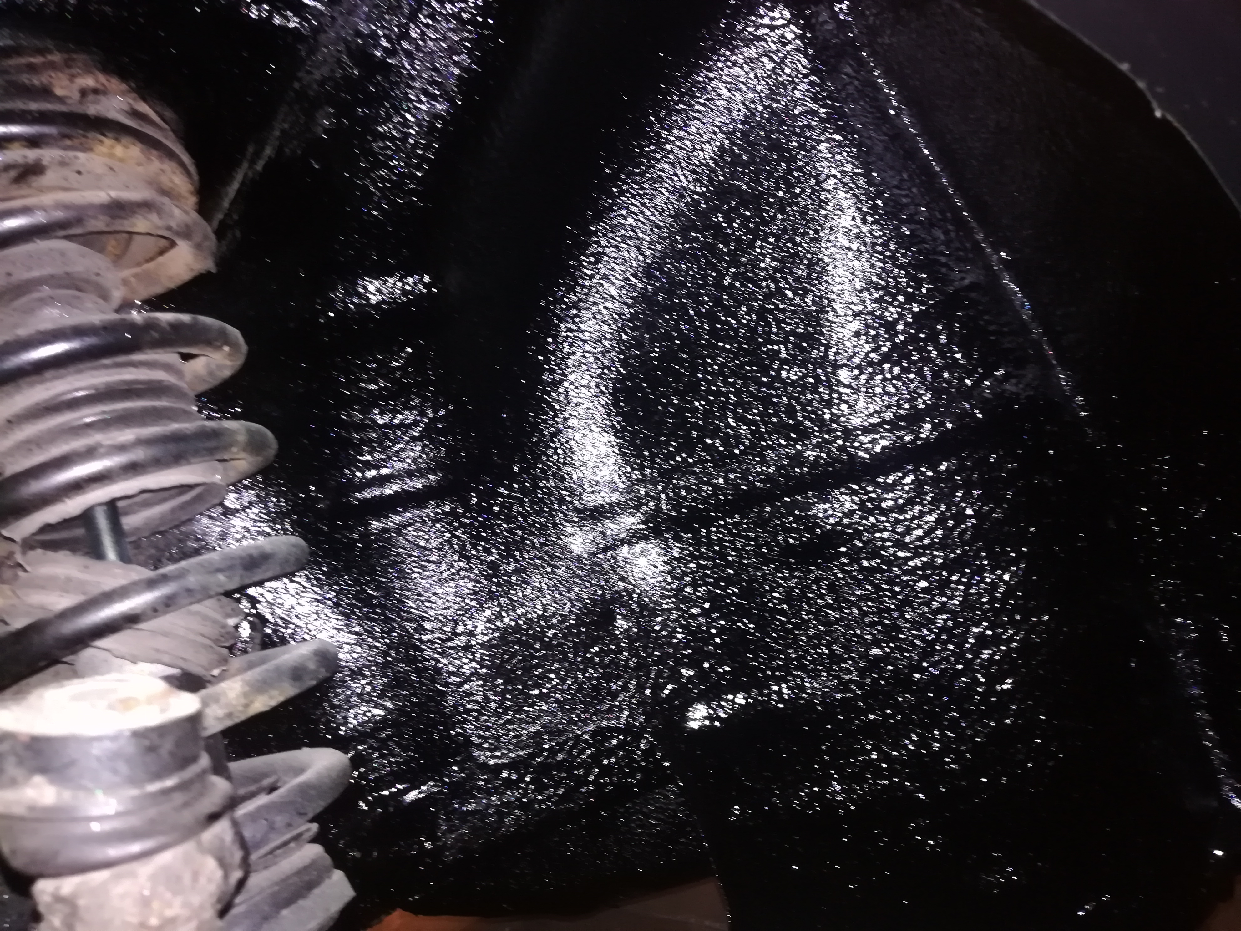

Oczyściłem tylko niektóre miejsca, końcówki progów i położyłem dwie warstwy Noxudol 1600:
Tutaj na amortyzator nie zwracajcie uwagi, będzie inny z nową osłona :)
W profile zamknięte wleciał Noxudol 750.

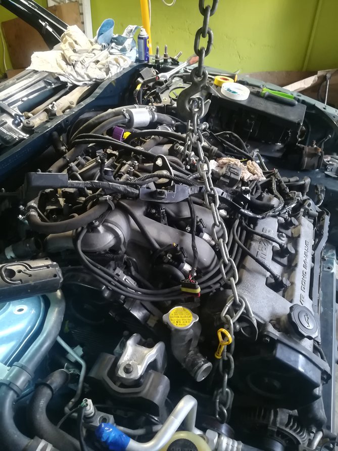

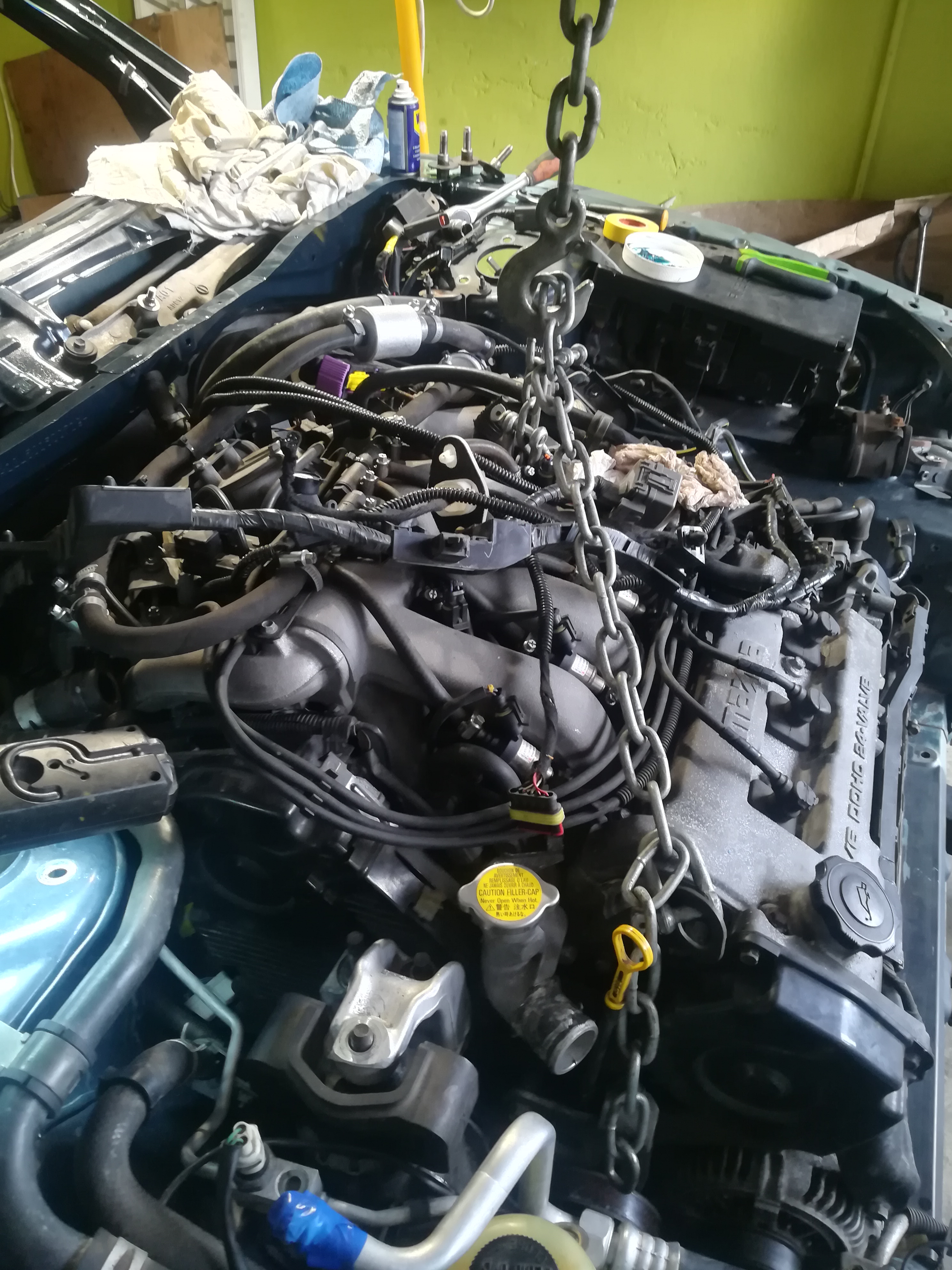

W międzyczasie do środka wpadł już silnik i przednie zawieszenie :)

Naprawdę podziwiam, zapał i poświęcone środki finansowe dałeś mu jeszcze kolejne 20 lat życia

szkodnik_byd – tak w skrócie to nie ja sprawdziłem tego Xedosa do Polski, tylko inny pasjonat Mazdy, tam był Miller ale korba wyszła bokiem, więc on rozebrał go na części dla siebie, a ja zabrałem tylko goła budę bo zależało mi na zdrowej karoserii ;) Nie powiem, chętnie bym widział Millera u siebie, ale to tak jak napisałeś – może przez te kolejne 20 lat życia będzie okazja :)
