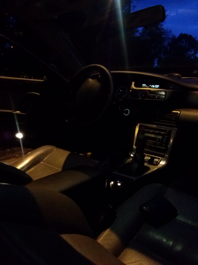

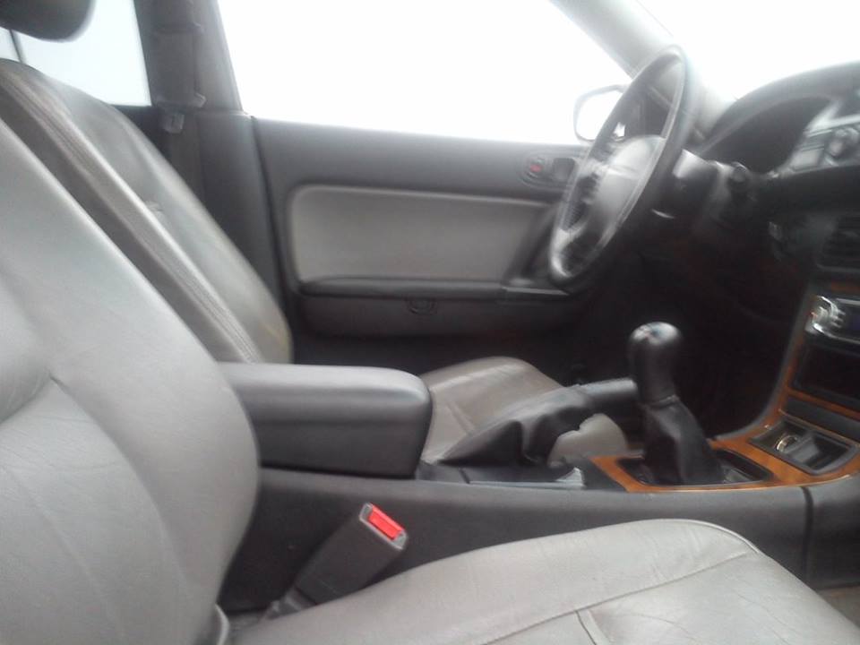

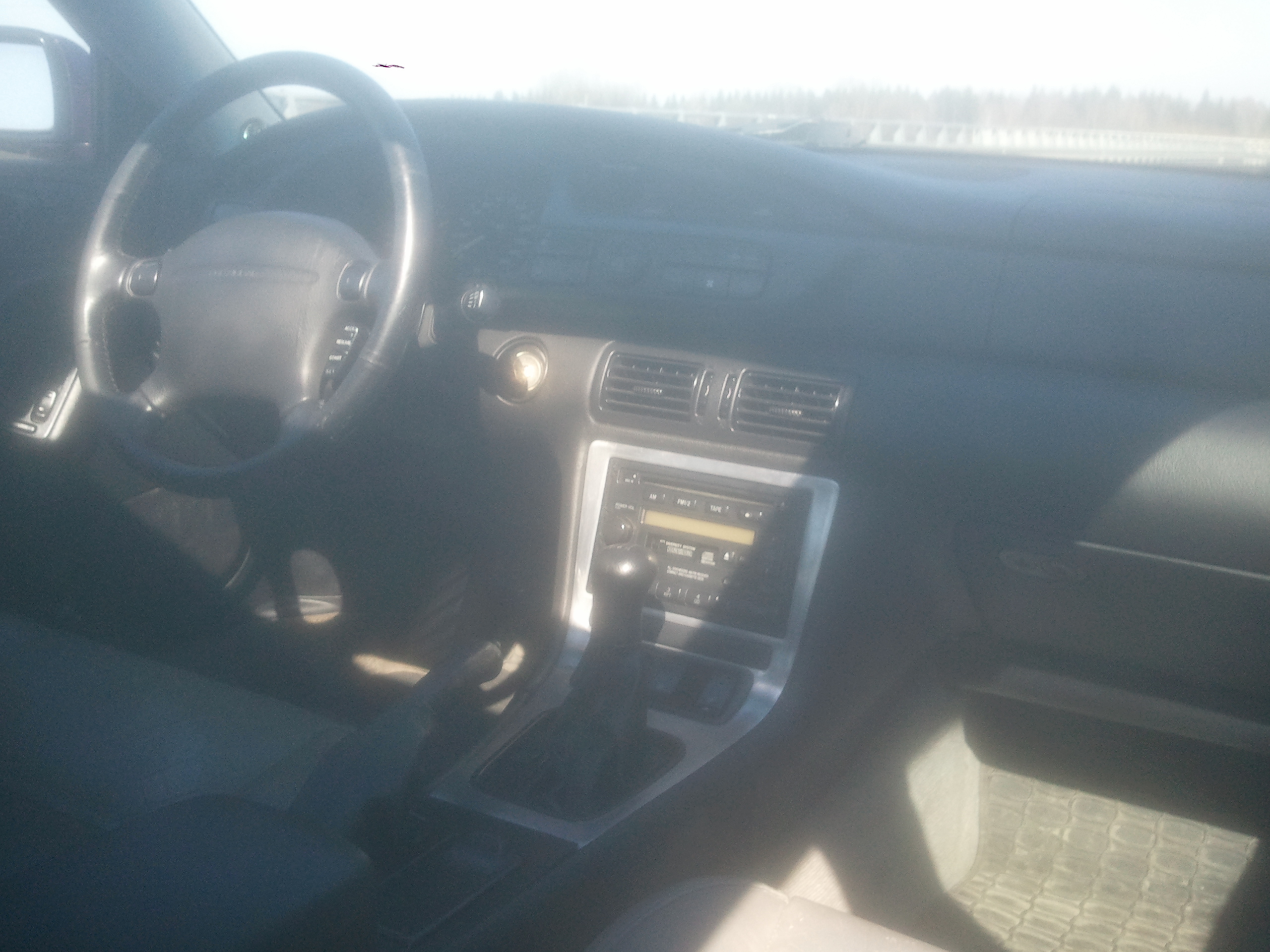

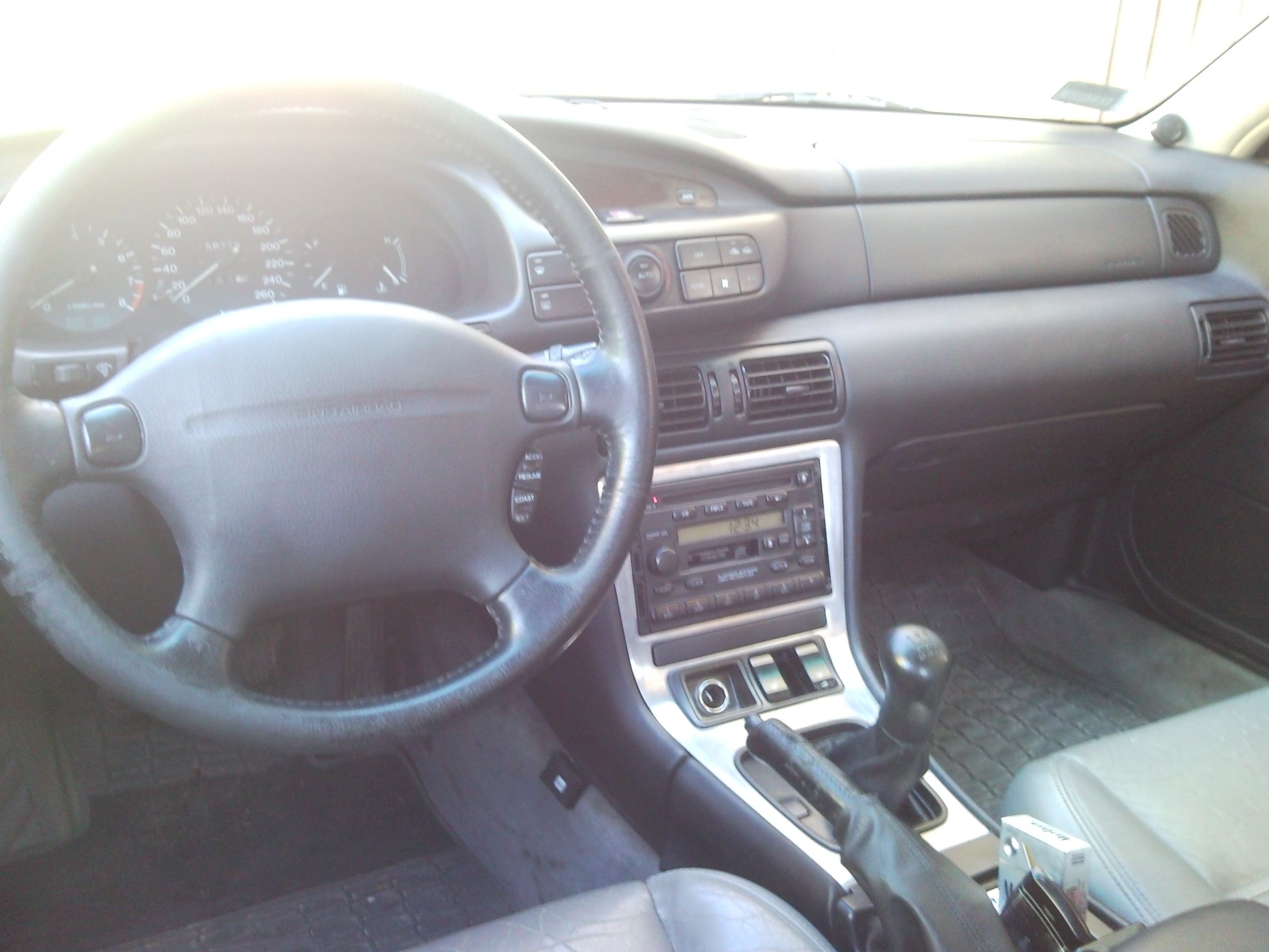

Dwa przewody najgrubsze zmostkowane przy pozycjonometrze i dziala pali na dotyk :) obroty cacy :) gaz uszczelniony :) zostalo sprawdzic czemu nie dziala jeden świstek lewy, podlaczyc alarm, zamontowac schowek i wymienic zaroweczke w stacyjce i w popielniczce na wiosne polerka i ideal :) w koncu zrealizowalem swoj plan :) a oto zdjecia z przodem z milly i ze skorami i z boczkami ktore przelozylem z milly drugi fotel teraz tez w elektryce kostka byla i wszystko dziala :)

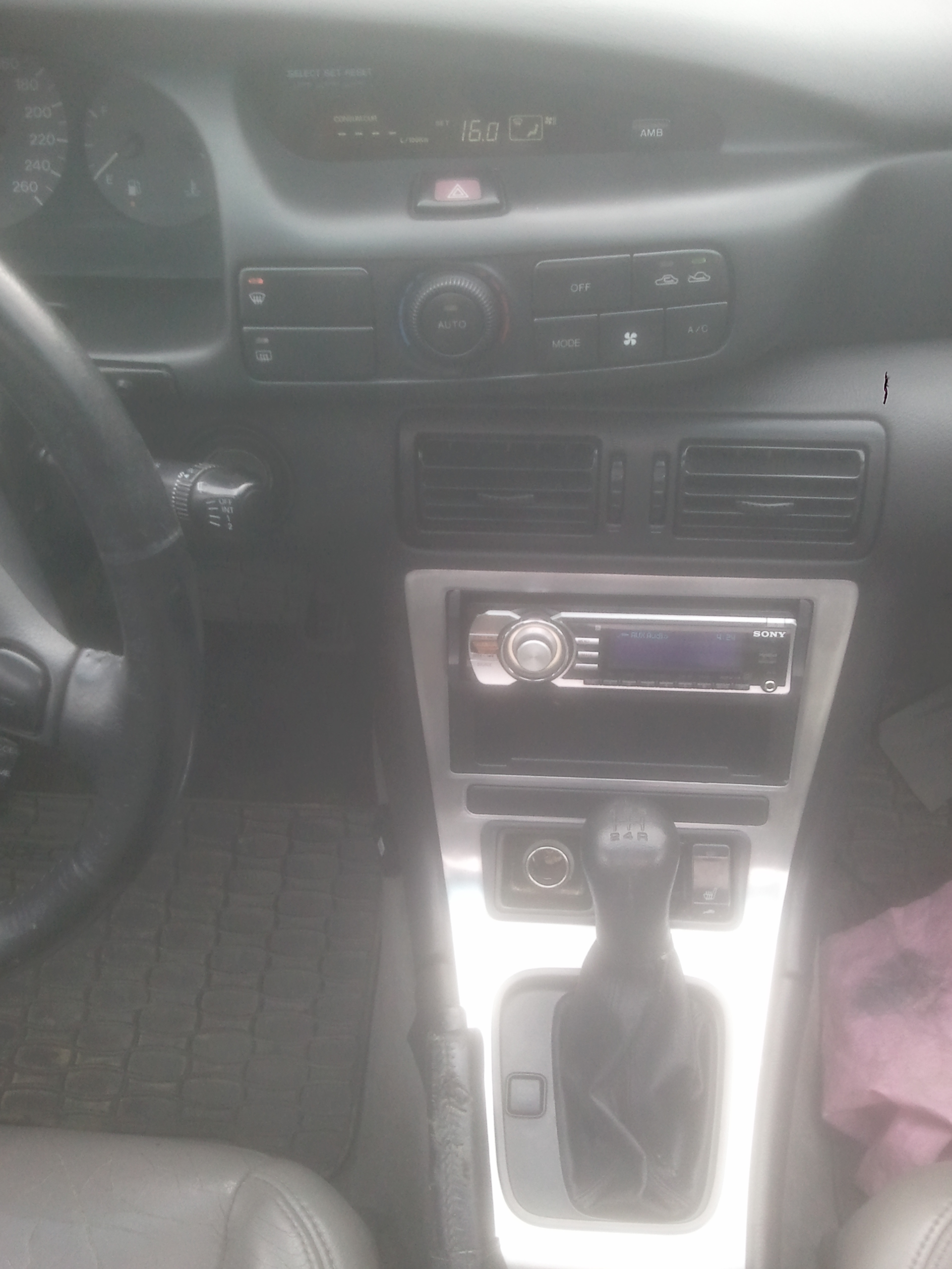

Postprzez Tomaszek1995 » 30 mar 2014, 11:44

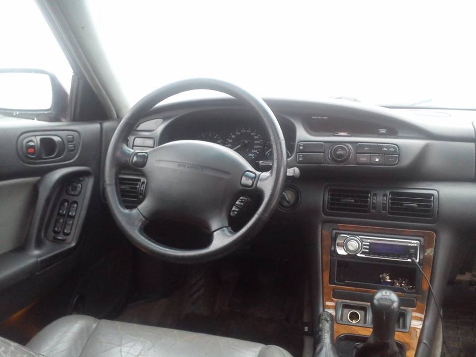

nowe radio bose cd plus rds

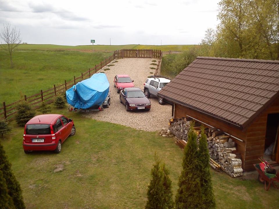

Kilka nowych fotek :) na podwórku z sąsiadem(121)-po polerowaniu, nad jeziorem- rajgród, podwórko- u teściów na działce w rajgrodzie :) bezawaryjnie <serduszka>
