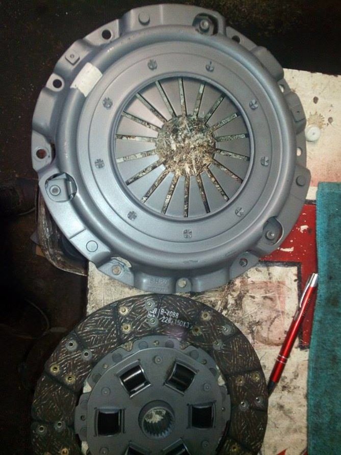

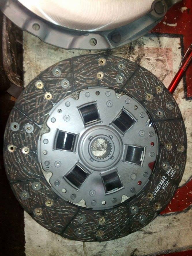

Mazda zawieziona do doktora w czwartek , w poniedziałek zaczęły się prace. Wczoraj tj we wtorek , po rozmowie tel z Marcinem( mechanikiem) auto mogło by jeździć , lecz stanęło na jednej części , a mianowicie na wysprzegliku ( o ile dobrze zrozumiałem) Wszystko jest w zasadzie przełożone , biegi wchodzą ponoć dobrze , nowy olej w skrzyni . Komplet sprzęgła został zregenerowany. Nie ma zdjęć bo auto jest ode mnie 180 km . Czekamy na brakującą część i moźna smażyć kapora:) Mam nadzieję :)

Ile regeneracja sprzęgła i czy dopasowywali wszystko razem z dopiskiem, oraz czy pytał o moc auta, w sensie jak by ktoś chciał zestaw na 210koni na przykład bo by był Miller z manualem

Za regenerację dawałem 200 zł na zwykłej tarczy , można mieć kevlarową za 300 zł .

Postprzez szkodnik_byd » 22 lut 2017, 21:00
A sprężyny też na nowe wyglądają
Trzeba było brać wzmacniane

Myślałem o tej wzmacnianej bo to 100 róznicy, ale nie ukrywajmy, że przy wszystkich wydatkach każda stówka jest ważna , a przecież autem nie będę co chwila palił kapora, a podczas wizyty u "pana doktora 'wyszło po drodze parę rzeczy do wymiany które ogarniemy albo od razu , albo w późniejszym terminie.Na tą chwilę Xedos już jeździ , wsteczne światła również działają jak powinny . Tyle wiem co mi Marcin przekaże, bo tak jak pisałem mam kontakt jedynie przez tel.

A po co robić wzmacniane jak to sprzęgło spokojnie 300 km wytrzymuje tu jest tarcza o średnicy 230 czyli dość spora tak samo milera spokojnie wytrzyma. W okolicy gdzie mieszkam jest chłopaczek co tam sobie coś majstrował własnie z tym sprzęgłem i działało to całkiem całkiem na jednostce z turbo legitymującej się mocą 290 km <lol>
No wiadomo jak ktoś będzie cały czas smażyć sprzęgło to się końcu skończy hahaha
Na kole zamachowym wymieniali ci łożysko <co?>
