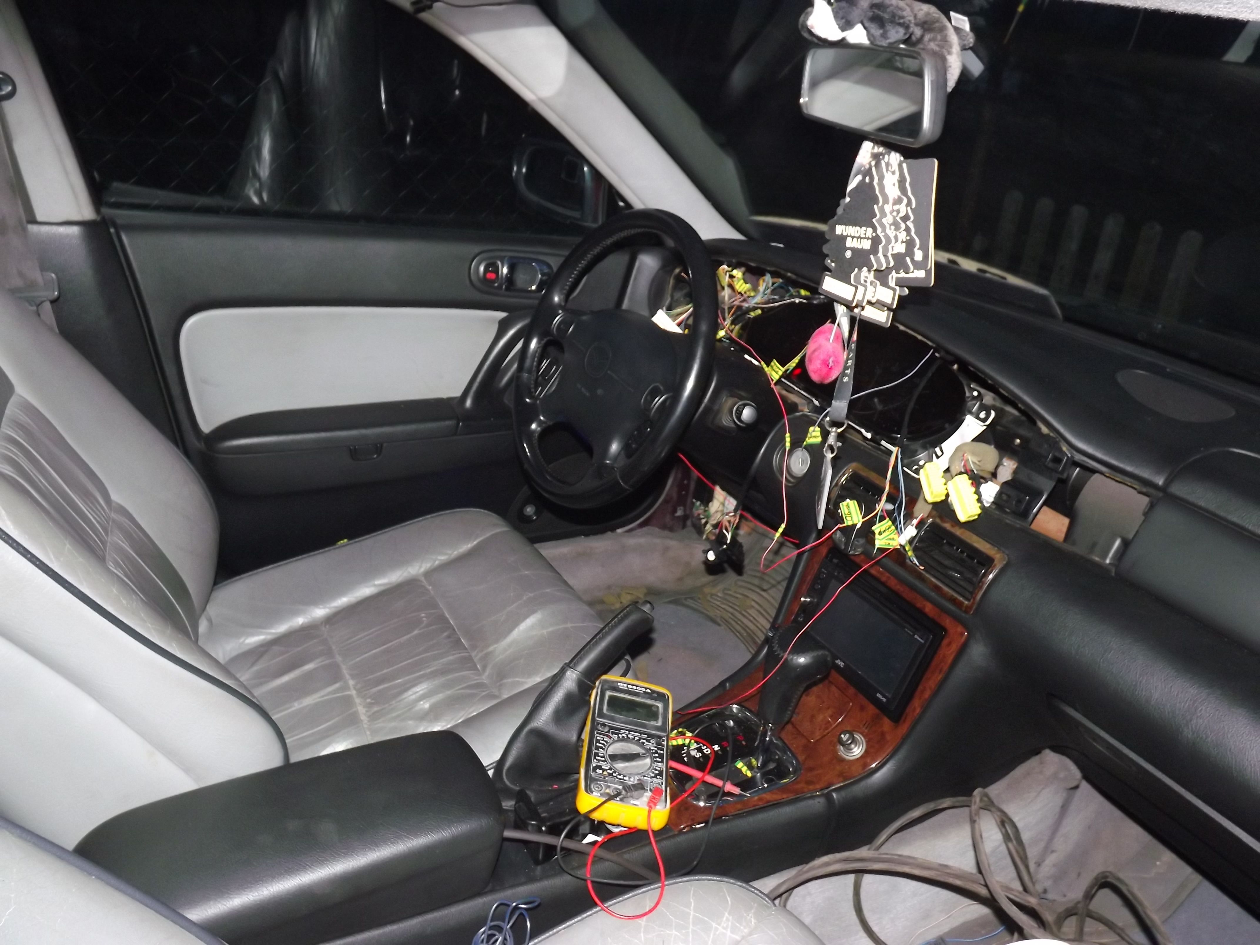

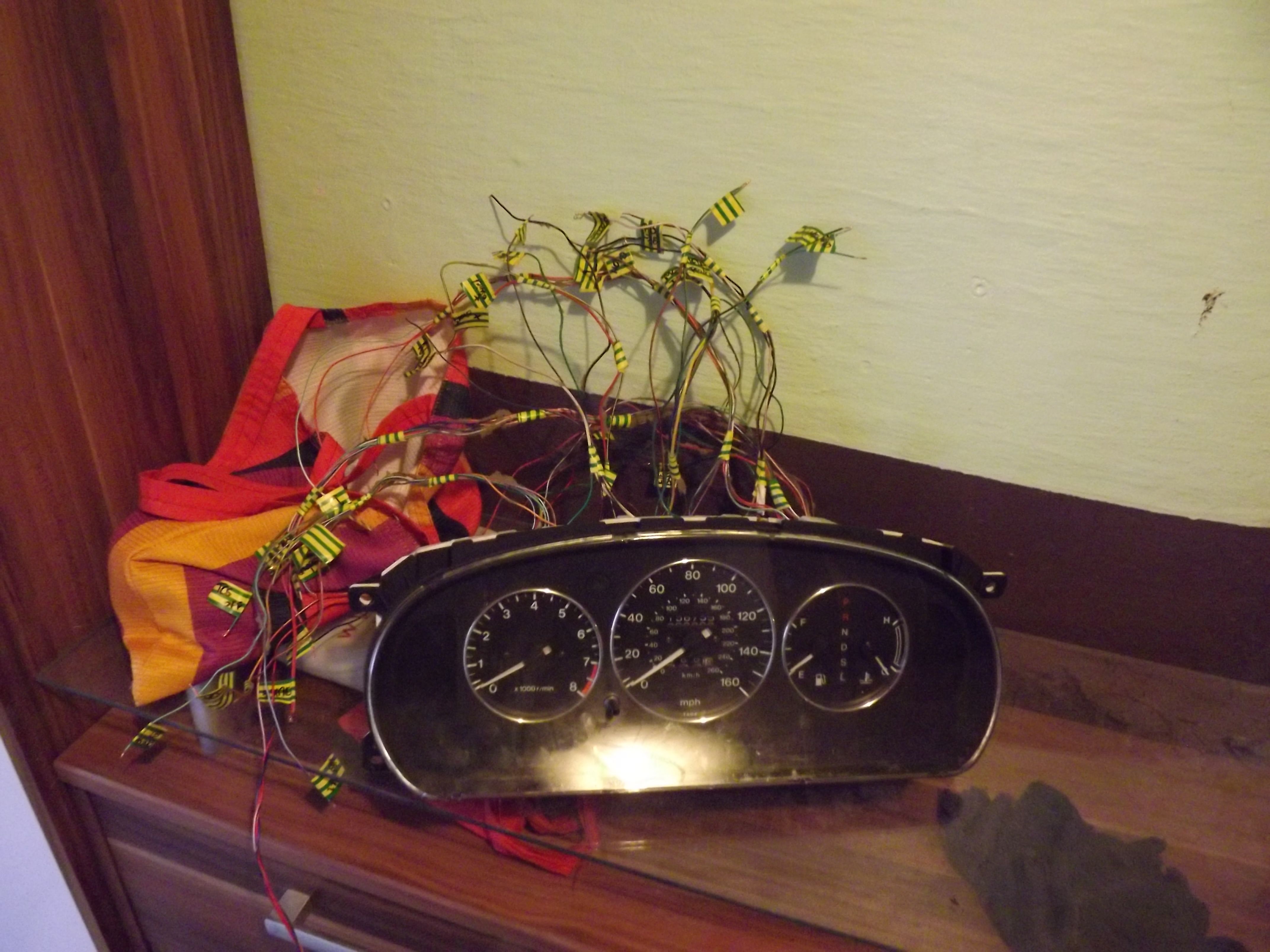

Z tak przygotowanym licznikiem wlazłem do samochodu:
Lecz zastał mnie zmrok i nie dokończyłem wszystkiego, niestety został bałagan:

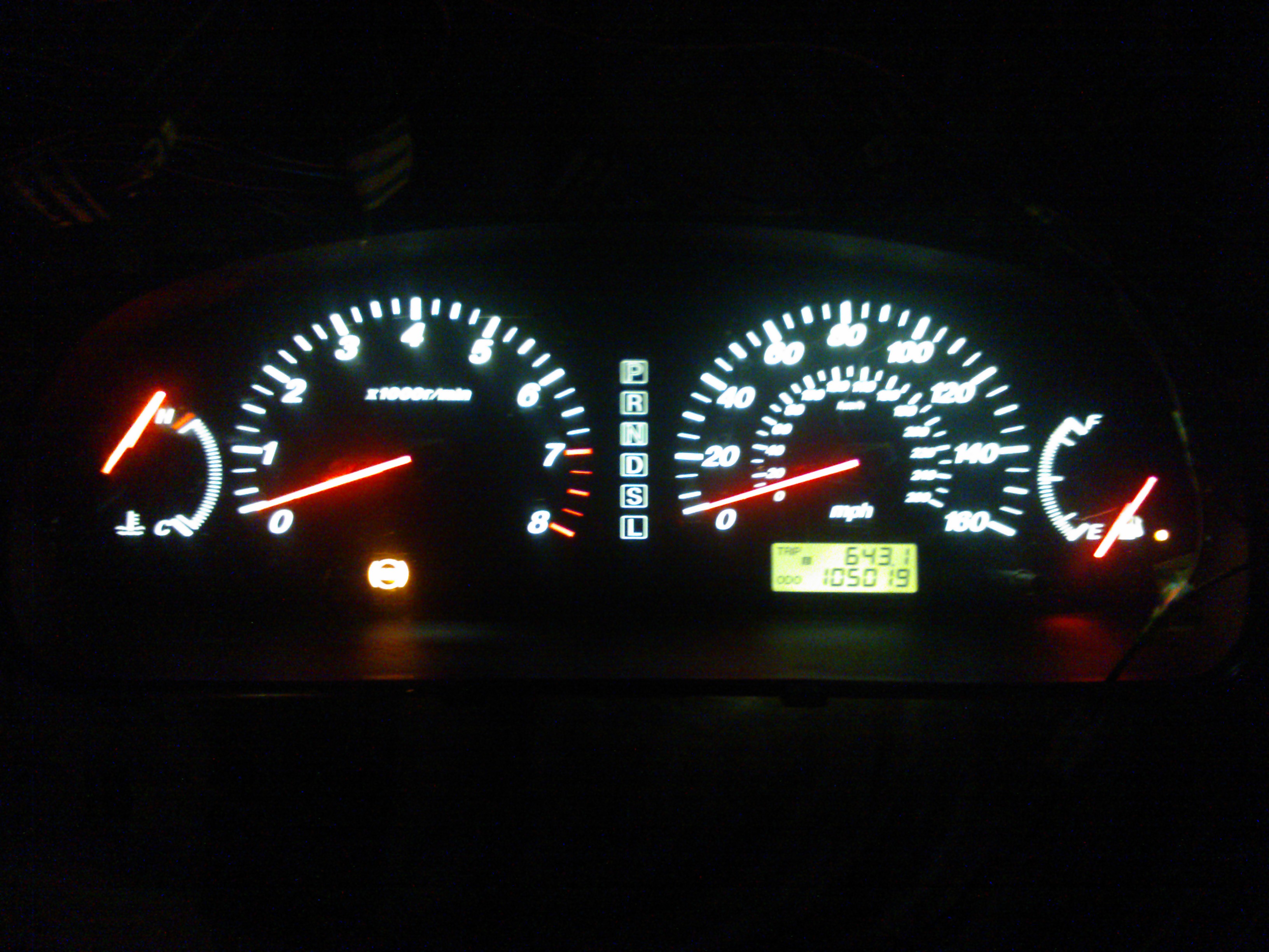

Ale wyszło to tak:
Zostało mi opanować temperaturę, paliwo i prędkościomierz, czyli to co najgorsze, i kontrolka ABS ale chyba już wiem co mam z nią zrobić, na filmie nie działa bo jest zwarta na stałe.
Poza tym każda jedna kontrolka działa, HOLD, litery jak widać, kierunki,oświetlenie mgłowe itp itd. Może jutro go dokończę o ile pomoże mi kolega Proboszcz.

Janusz kolega proboszcz szybciej go opatentował, podpowiedział mi co zrobić z resztą aby działała, aczkolwiek już napotkaliśmy różnicę w działaniu jednej z kontrolek, po między rocznikami 1993 a 2000 jednak są róznice ;)

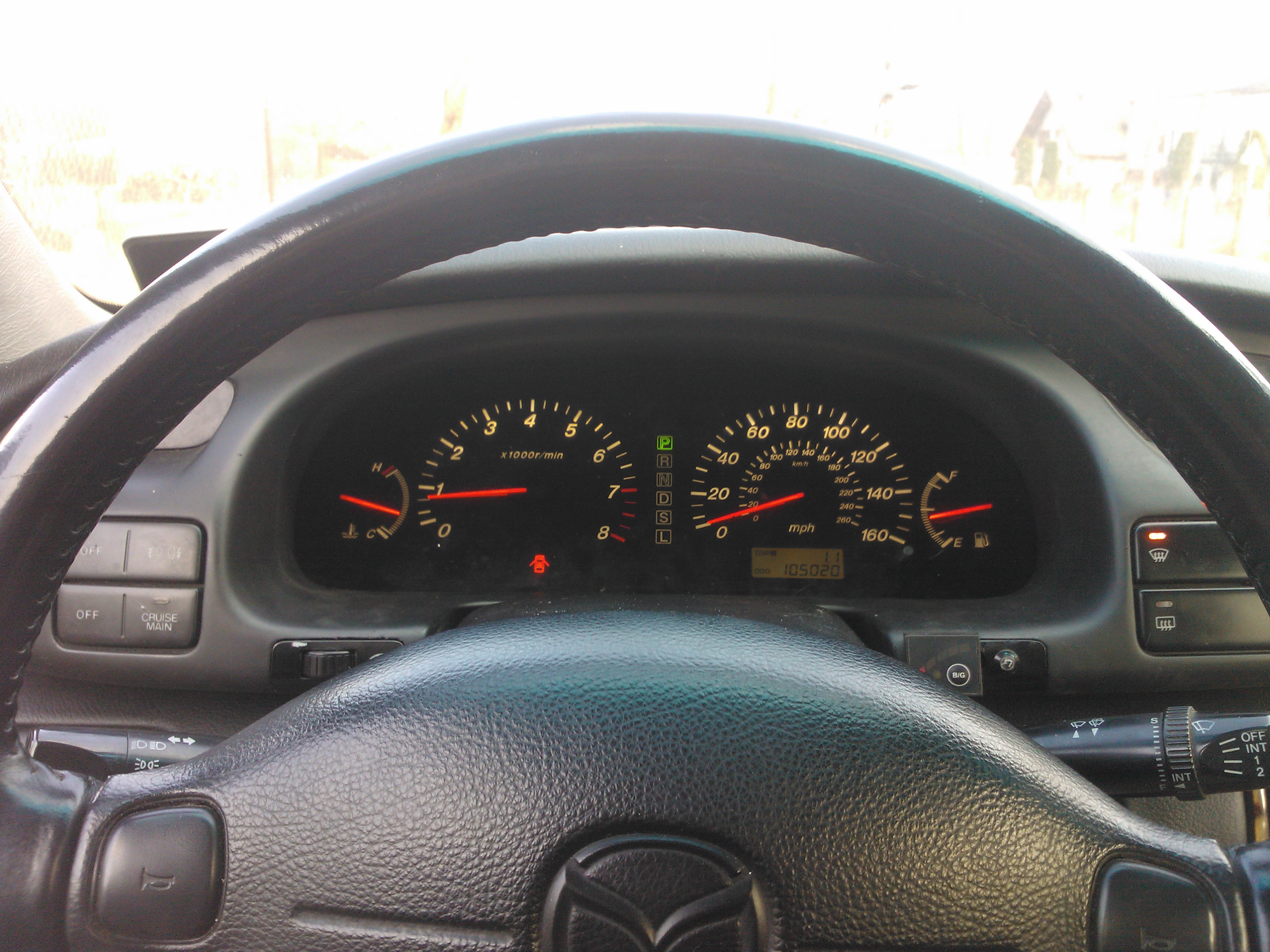

Tak wyszło:
Jeszcze tylko dokończyć sprzątanie i bajeczka :D
Dopisano 21 mar 2015 18:08:
Tak się prezentuje....Normalnie gęba się cieszy jak nie wiem co ;)

Ja to robiłem tak że....zamówiłem knigę w zeszłym roku z USA do Milly2002.
W tym tyg rozłożyła mnie choroba a ja nie potrafię nic nie robić, więc postanowiłem,że się w końcu za to zabiorę, skoro mam czas a muszę w domu siedzieć to czemu nie.
Najpierw rozgryzałem licznik z lifta, półtora dnia i już praktycznie wszystko wiedziałem, drugie półtora dnia rozgryzałem licznik z przedlifta, tyle że ja miałem kostki i do tego i tego licznika. Wydrukowałem sobie schematy i siedziałem, odszukując i tu i tu wszystkiego co można.
Przed wczoraj wlazłem do auta i chyba 2h zastanawiałem się jak podłączyć zasilania, ponieważ bez nich nic się nie da więcej zrobić i tak się oczywiście na samym końcu pomyliłem, i każdą jedną kontrolkę miałem rozpisaną na wiązkach i tak każdą po kolei podłączałem. Poprosiłem Proboszcza aby mi podpowiedział jak z temp, BP i prędkościomierzem po czym podłączyłem to wszystko wczoraj lecz jak się okazało pomieszałem masy i jednej b. ważnej nie wykorzystałem. Wszystko spiąłem tak jak bóg przykazał no i działa.
Za licznikiem mam porządek, wszystkie kable owinięte taśmą ;)
