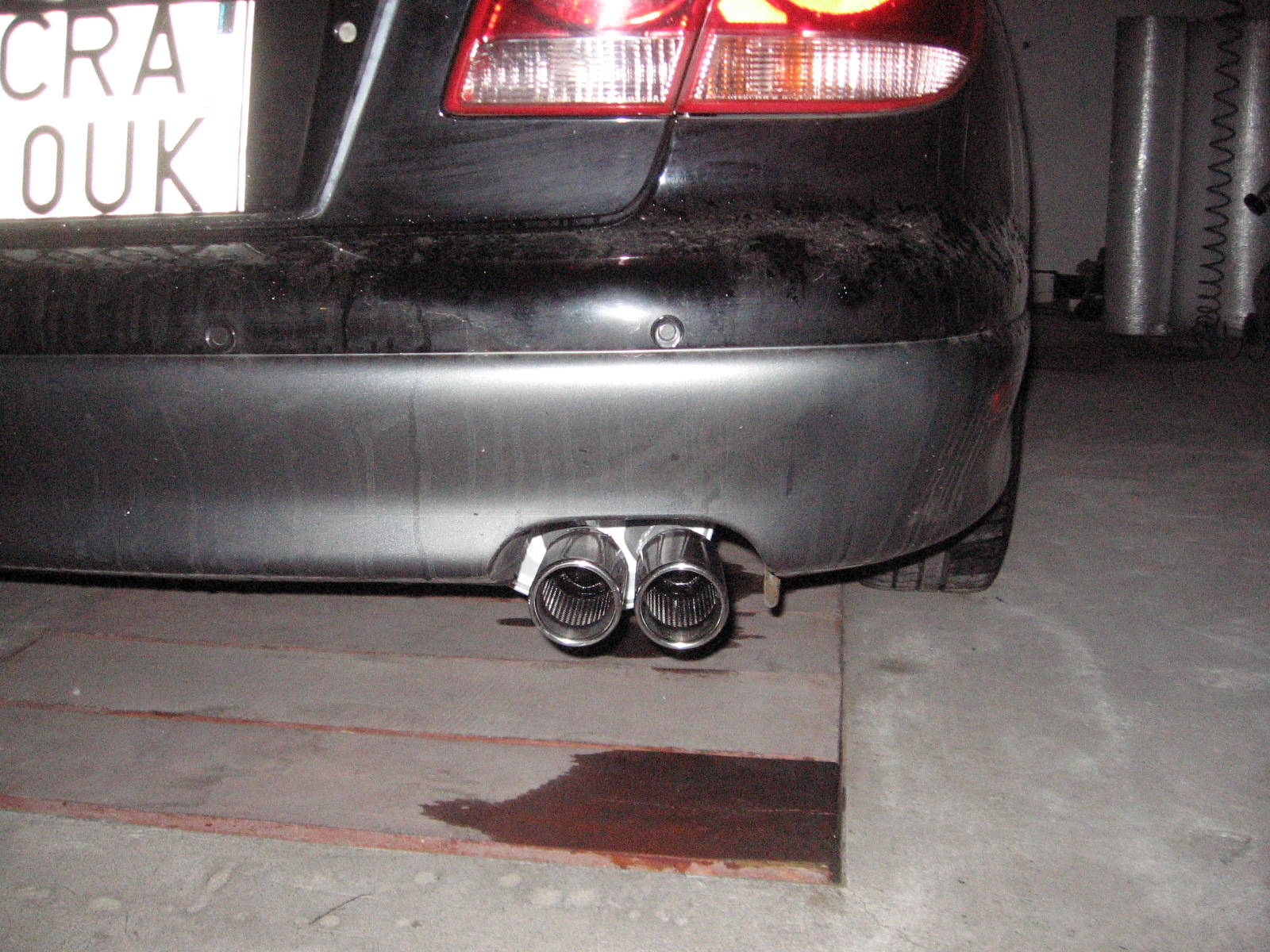

Postprzez Yoki » 7 lut 2016, 08:22

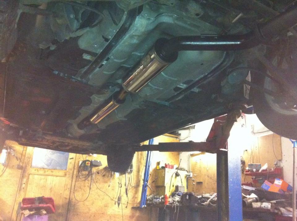

Gość z Niemiec tak zrobił:

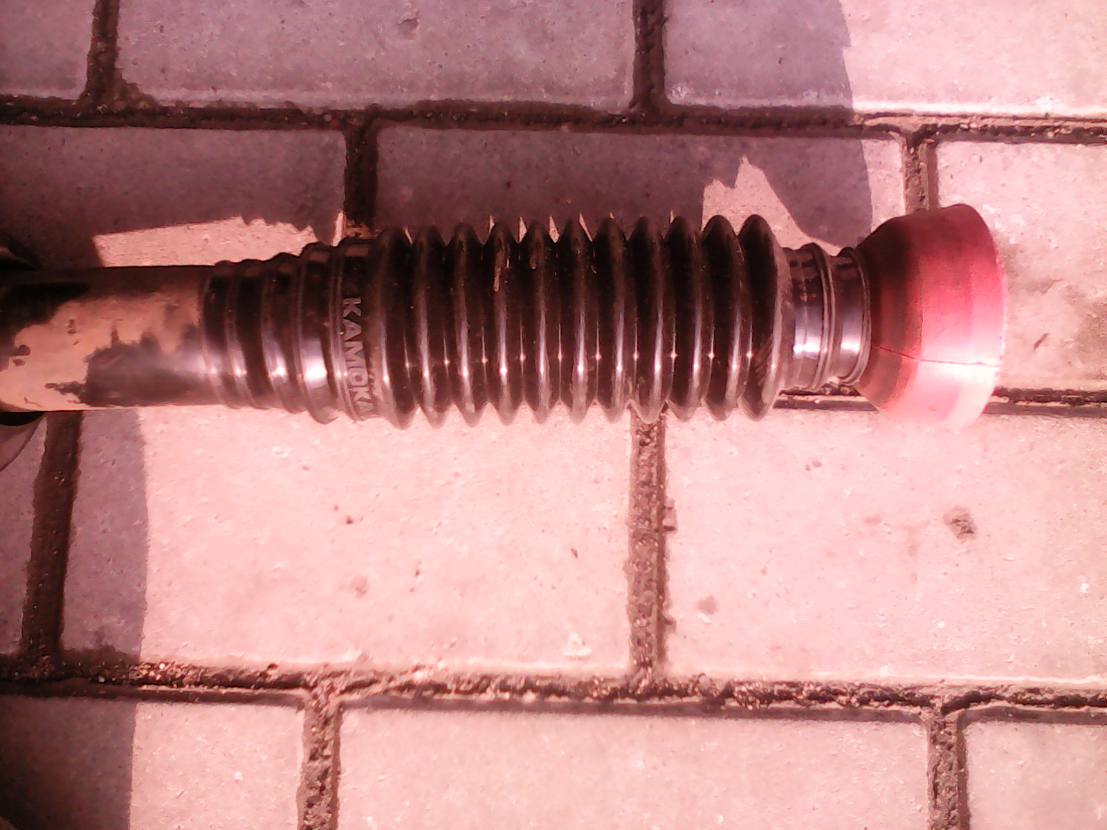

Osłony tylnych amorów kosztują około 80zł, ja mając trochę czasu a przede wszystkim miałem na czym pracować, to stwierdziłem, że spróbuję z uniwersalnymi osłonami drążka kierowniczego. Na drążkach mam gumy firmy SKF ale teraz w sklepie mi 2 tygodnie je ściągał i nie ściągnął, wiec wjechałem do innego. I tam mieli na miejscu uniwersalne ale KAMOKA, guma troszkę inna ale wydaje się w miarę dobra. Więc kupiłem 1 szt na próbę. I wygląda to tak jak poniżej. Cena 25zł za szt, ale widzę na allegro po 17zł nawet

Postprzez Beny » 12 lut 2016, 23:41
A odbój można stary zostawić?
Posty: 8678 (86/84)
Auto: Mazda 6gh 2.5pb
Postprzez jedrzej07 » 12 lut 2016, 23:54
Jak jest jeszcze nie popękany i sztywny to tak. Ten odbój który widać na fotkach jest tylko w poliftach. W przedliftach jest zespolony z gumą i wygląda tak jak wcześniej wrzucałem fotki osłon jakie kupiłem na przód

Postprzez Majk500 » 13 lut 2016, 10:23
No tak, ale 2x25 zł to mamy już 50 zł. To chyba lepiej dołożyć te 30 pln i mieć gumy na 10 lat i o nich zapomnieć niż po roku mają popękać... Miałem jakieś jpn dopasowane i nawet roku nie wytrzymały. Niektórych rzeczy nie opyla się kombinować ;)

Postprzez jedrzej07 » 13 lut 2016, 12:07
2x25 OK, ale 8x25=200 a 8x80=640 to już trochę wychodzi różnica, bo tyle potrzebuję akurat <czarodziej>
Także w tym wypadku już próbuję pokombinować.
JPN też totalnie nie polecam, założyłem na drążki kierownicze i po niecałym roku były popękane i dziurawe... Z tym, że one od razu były bardziej plastikowe niż gumowe.
Natomiast guma w tych SKF i KAMOKA wygląda na dużo elastyczniejszą i trwalszą.

Postprzez krzysek71 » 13 lut 2016, 12:30
No i ładnie to wygląda tretytki zapiąć i gites

Postprzez deejay27 » 14 lut 2016, 11:08
Nie wiem jak z tymi osłonami, ale jakiś czas temu, założyłem uniwersalną też kamoka osłonę przekładni kierowniczej i długo nie pojeżdziła , choć jak piszecie, gumka była fajna plastyczna i miekka.

Postprzez jedrzej07 » 14 lut 2016, 13:23
Ja mam SKFy na drążkach i póki co śmigają i nic się z nimi nie dzieje. Na amorach nie mają aż takiego szerokiego zakresu ruchów jak na drążku więc się tak mocno nie będą rozciągać to i może dłużej wytrzymają.

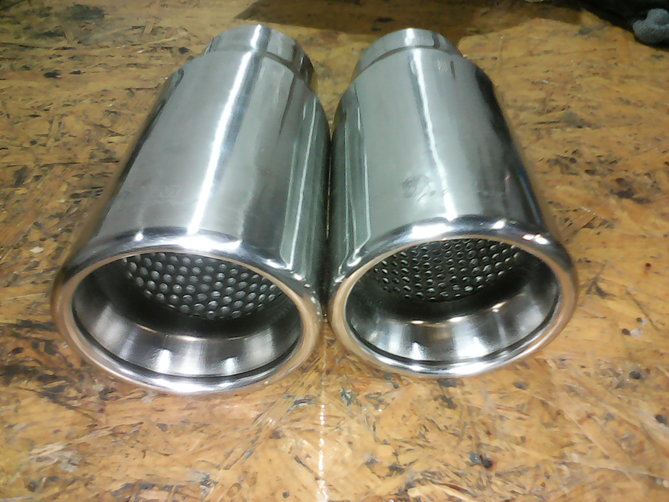

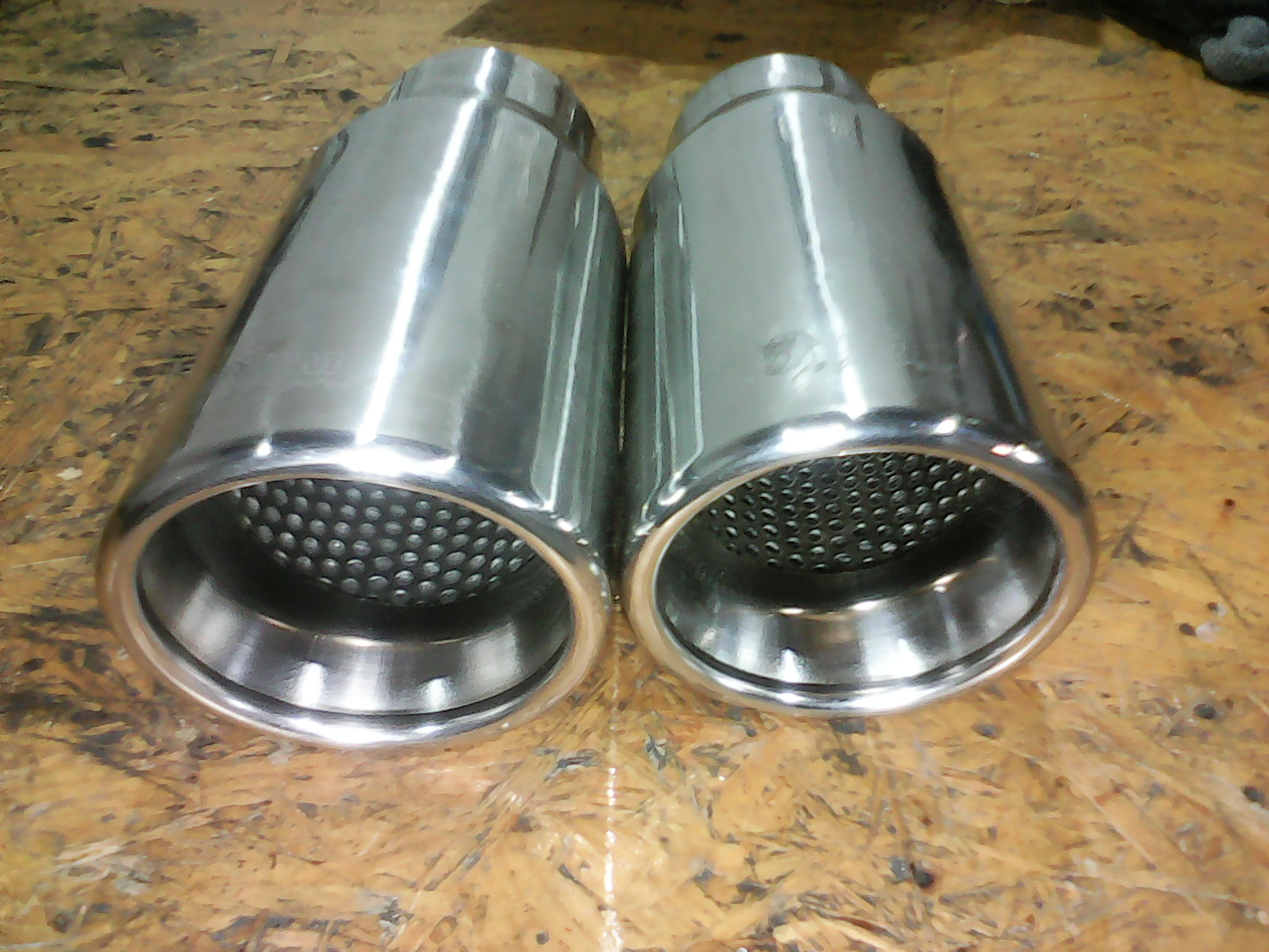

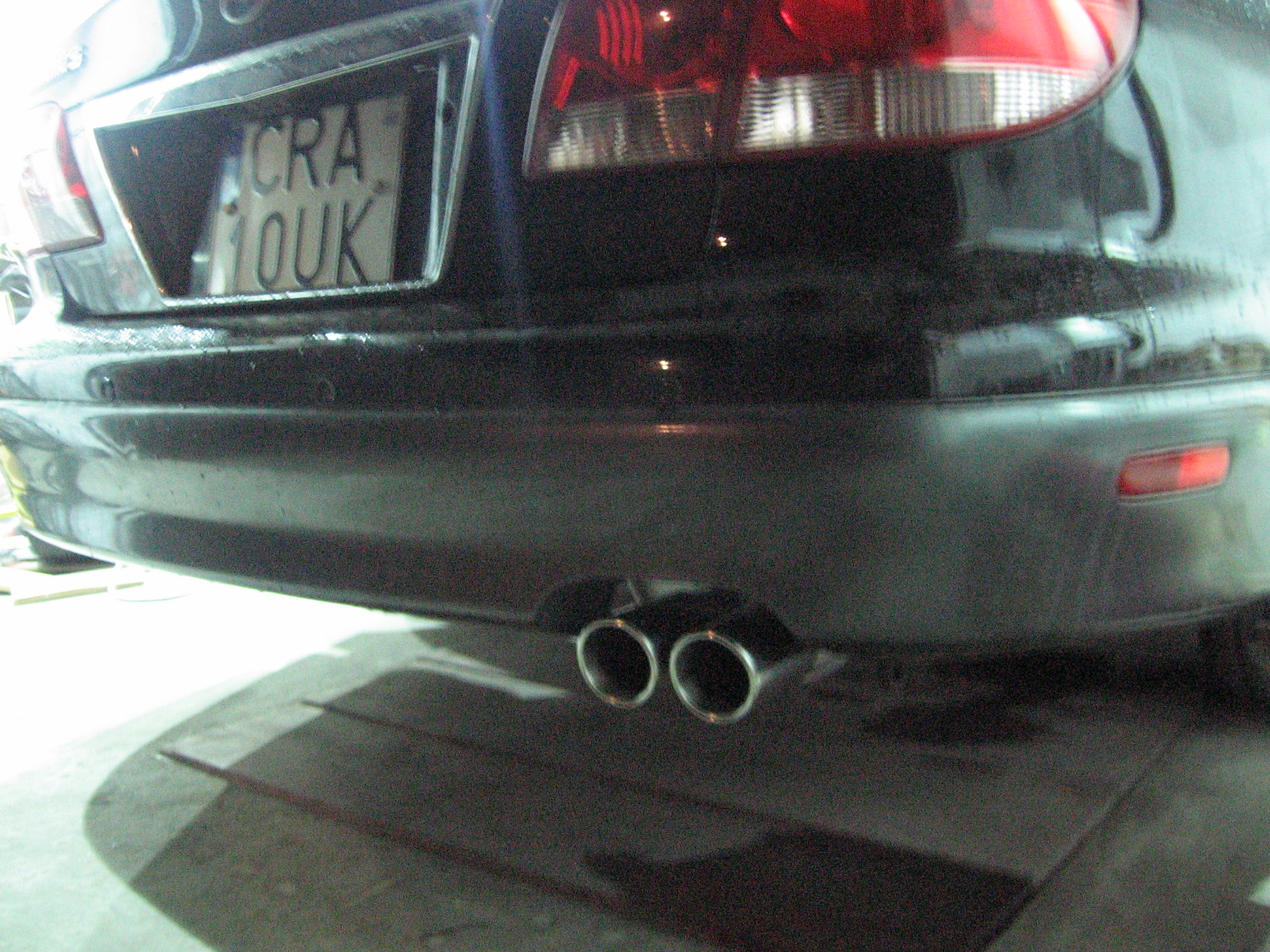

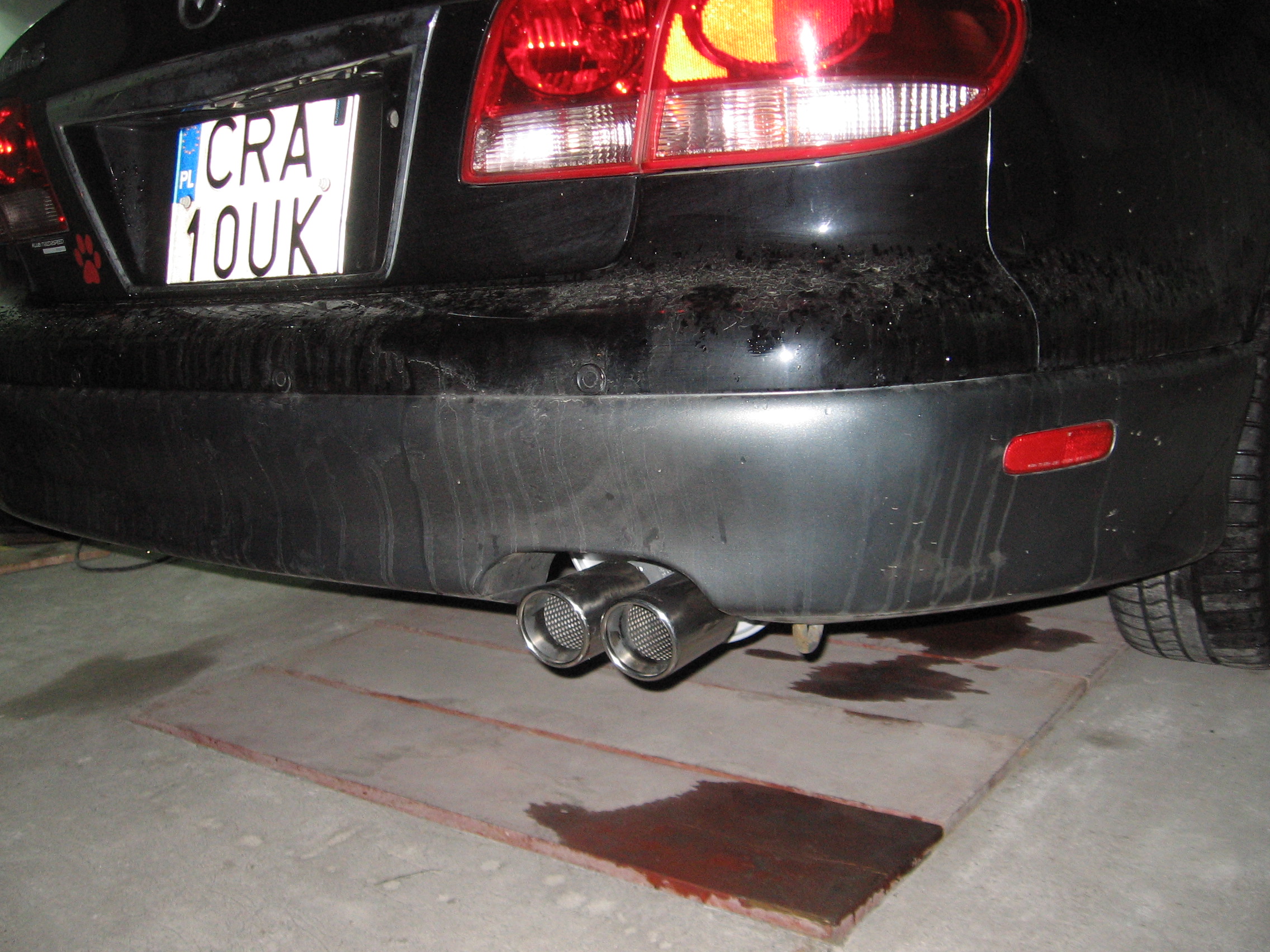

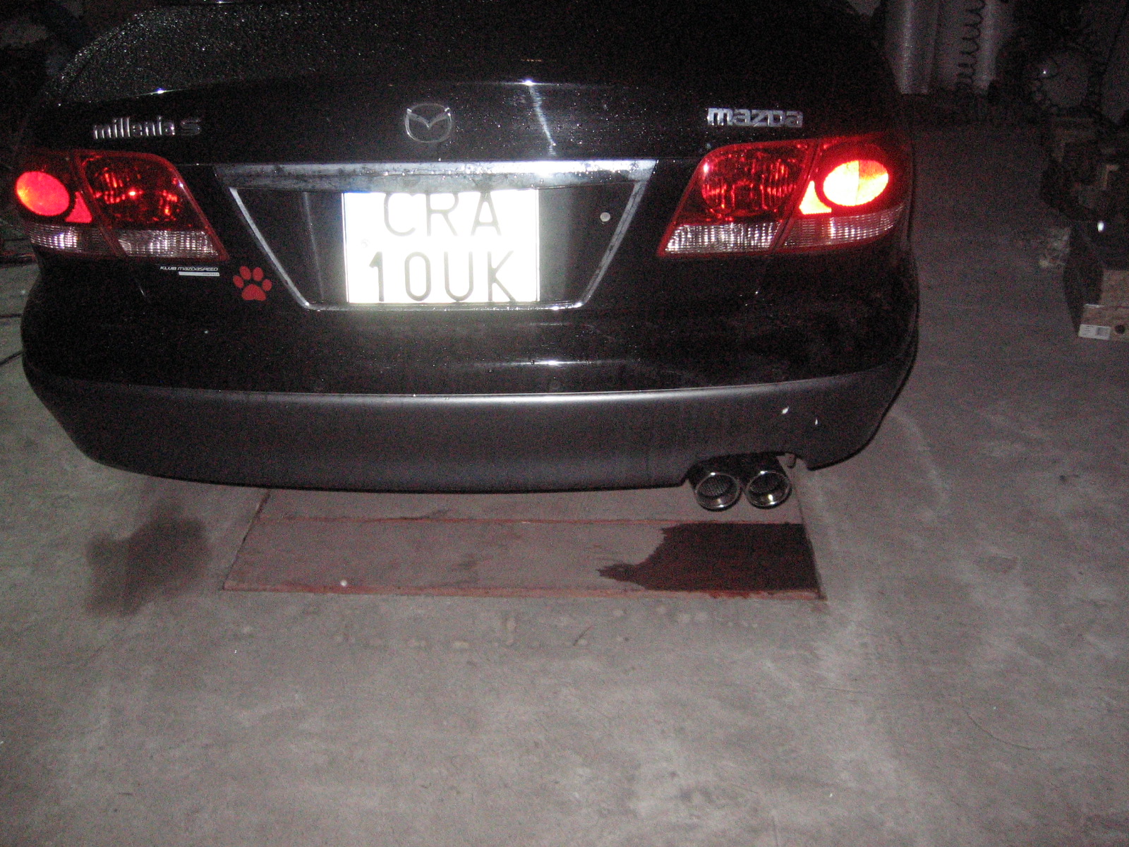

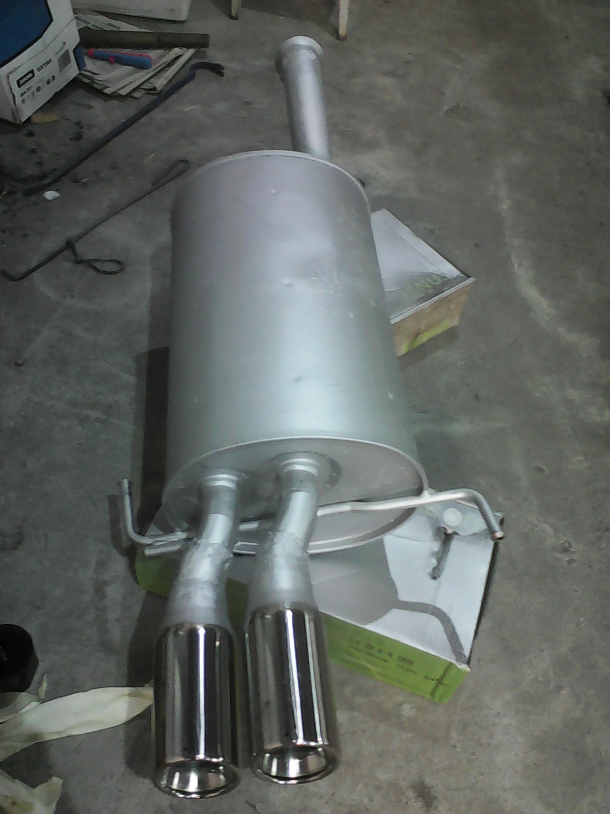

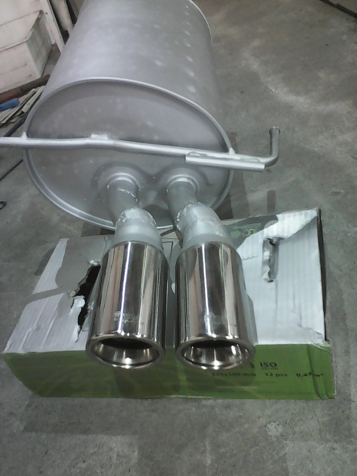

Na dziś trochę zabawy z wydechem. Środkowy wymieniony na lepszy "z mojego składu", przy okazji flansze zmienione na inne bo tych nie szło rozdzielić poprzez odkręcanie. Pozostało tylko <killer>
Oczywiście środkowy trochę podniesiony o jakieś 3-4cm w górę. Podniesienie polegało na tym, że przedni kawałek rury środkowego tłumika został zrobiony bardziej prosto, bo niepotrzebnie schodzi to w oryginale na dół.

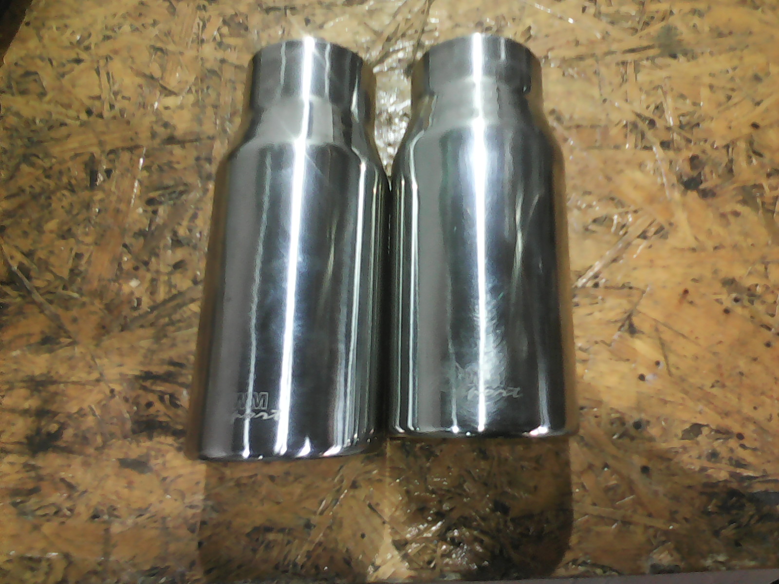

Później się pobawiłem we własnym zakresie z końcówkami, bo mechanik stwierdził, że się nie da <lol>
Ale jednak się da :D
Może i lepiej, że sam to zrobiłem bo pomierzyłem i pokombinowałem tak jak chciałem żeby wyszło. Chociaż przydałby się migomat... No ale...
Przy okazji czyszczenie, odtłuszczenie i malowanie sprayem odpornym na temperaturę.
