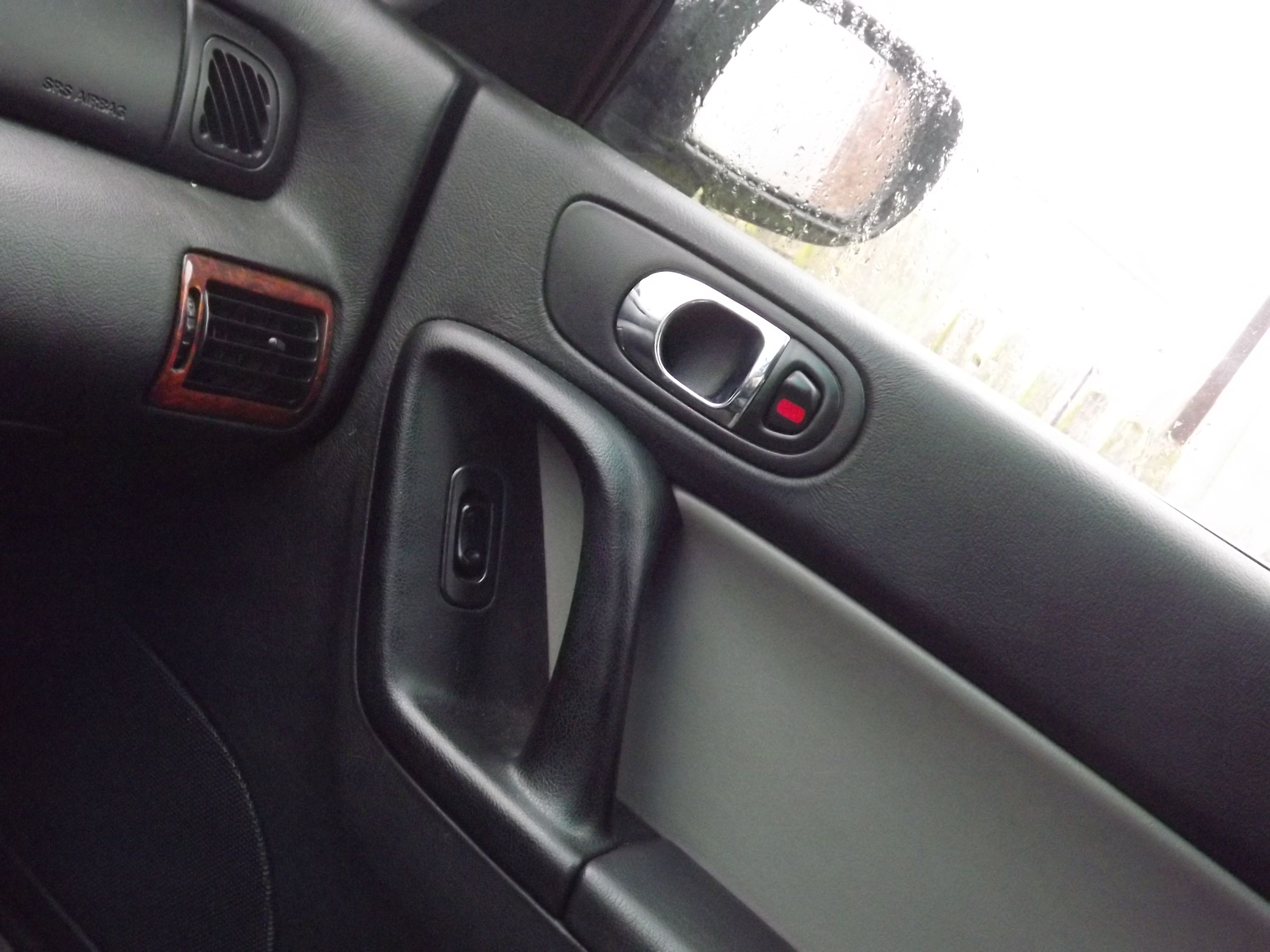

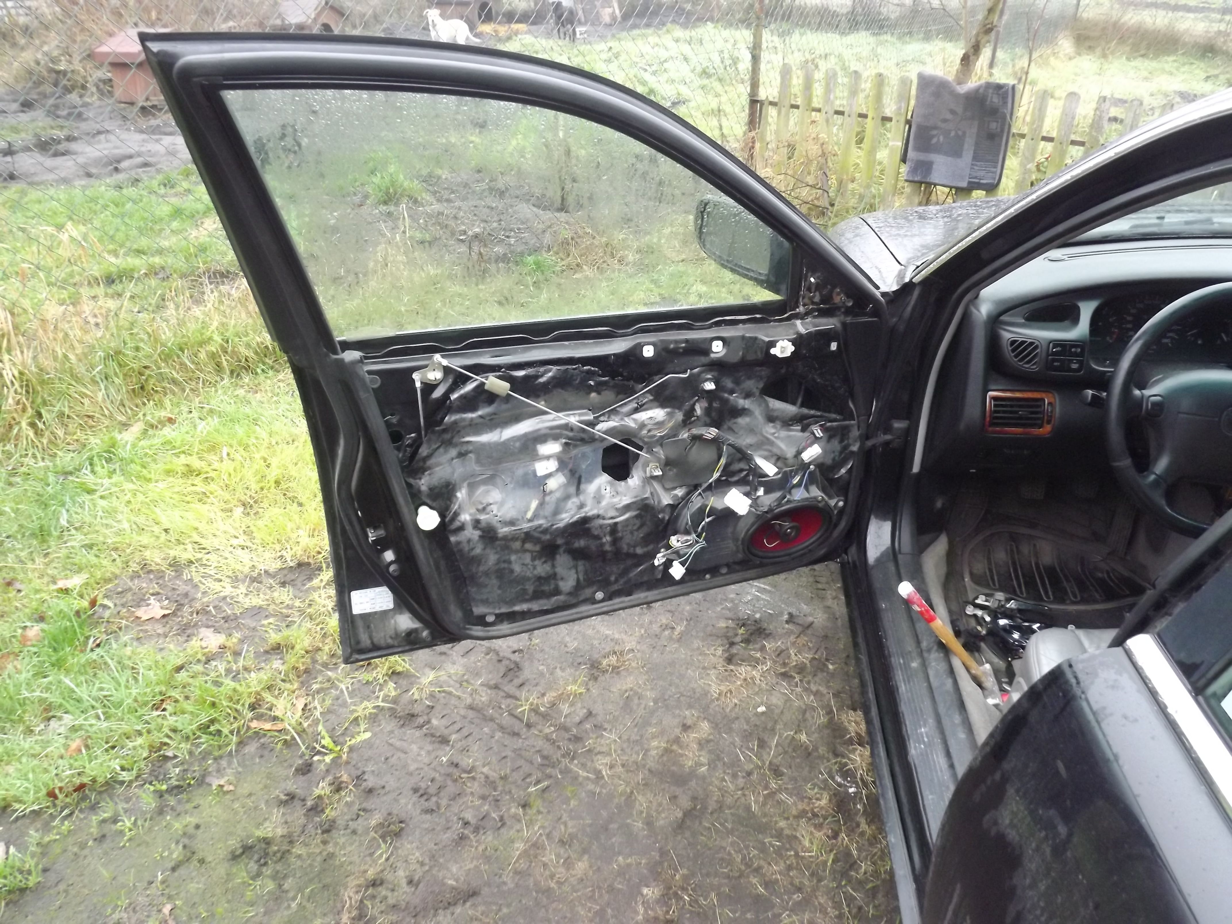

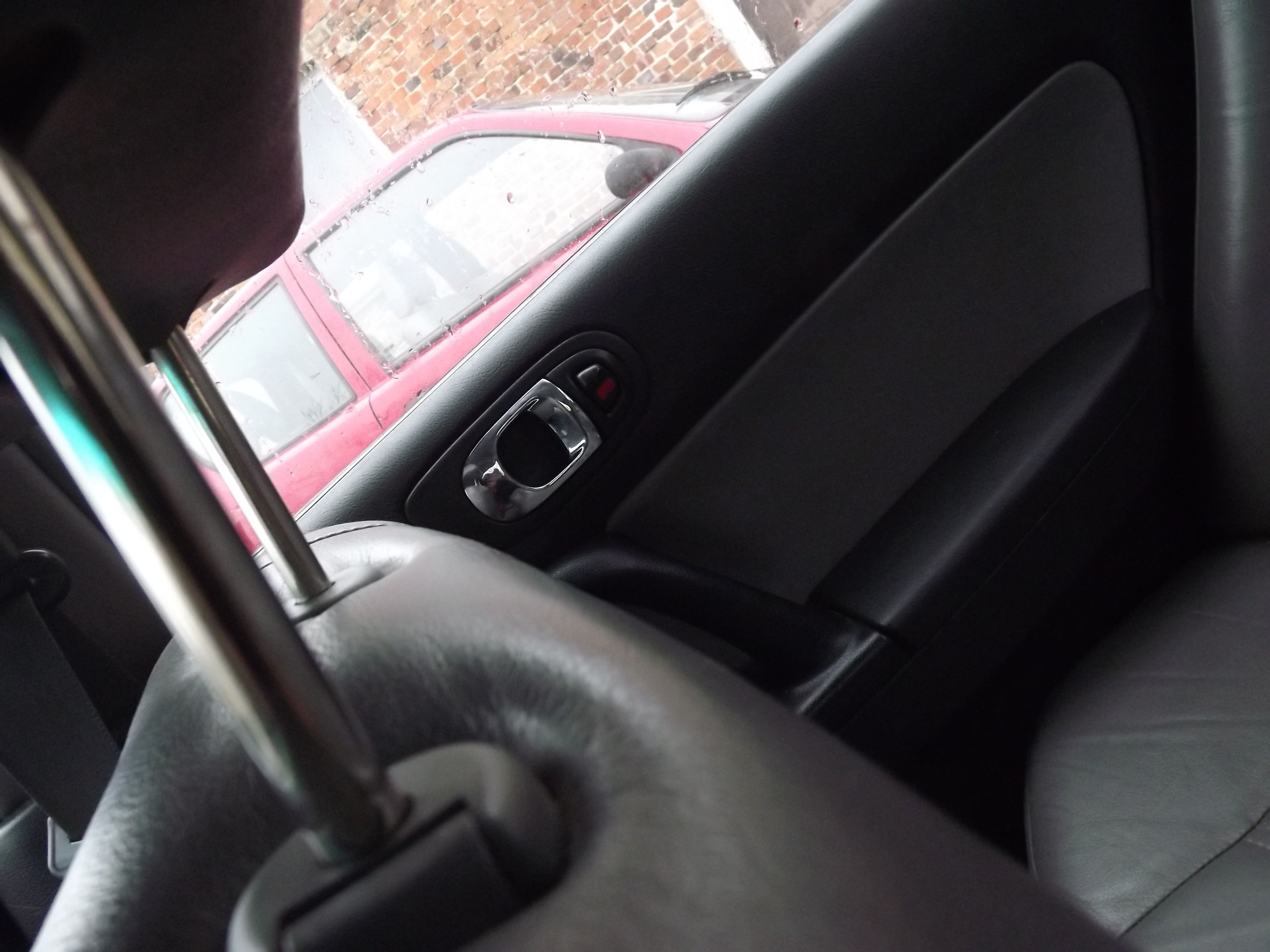

Postprzez radar88 » 7 gru 2014, 19:28
Tak się zaczęło...małe rozbieranie :
Przy okazji wymieniłem krańcówkę i w końcu światło w kabinie nie szaleje (dzięki Jedrzej07)
I tak wyszło na koniec:

Postprzez Beny » 7 gru 2014, 20:25
radar88 napisał(a):M6 ma być w Dieslu (136kucy), kombi, z hakiem, xenonem – auto rodzinne
w benzynie i w pakiecie aero,jeździł bym :D ale wszystko wskazuje ze xedos pełnoletności u mnie doczeka :)
radar88 napisał(a):Tak się zaczęło...małe rozbieranie :
myślałem że bedziesz drzwi wygłuszał a tu liftingu ciąg dalszy.Powiedz mi tylko cos Ty młotkiem tam działał :D
Posty: 8678 (86/84)

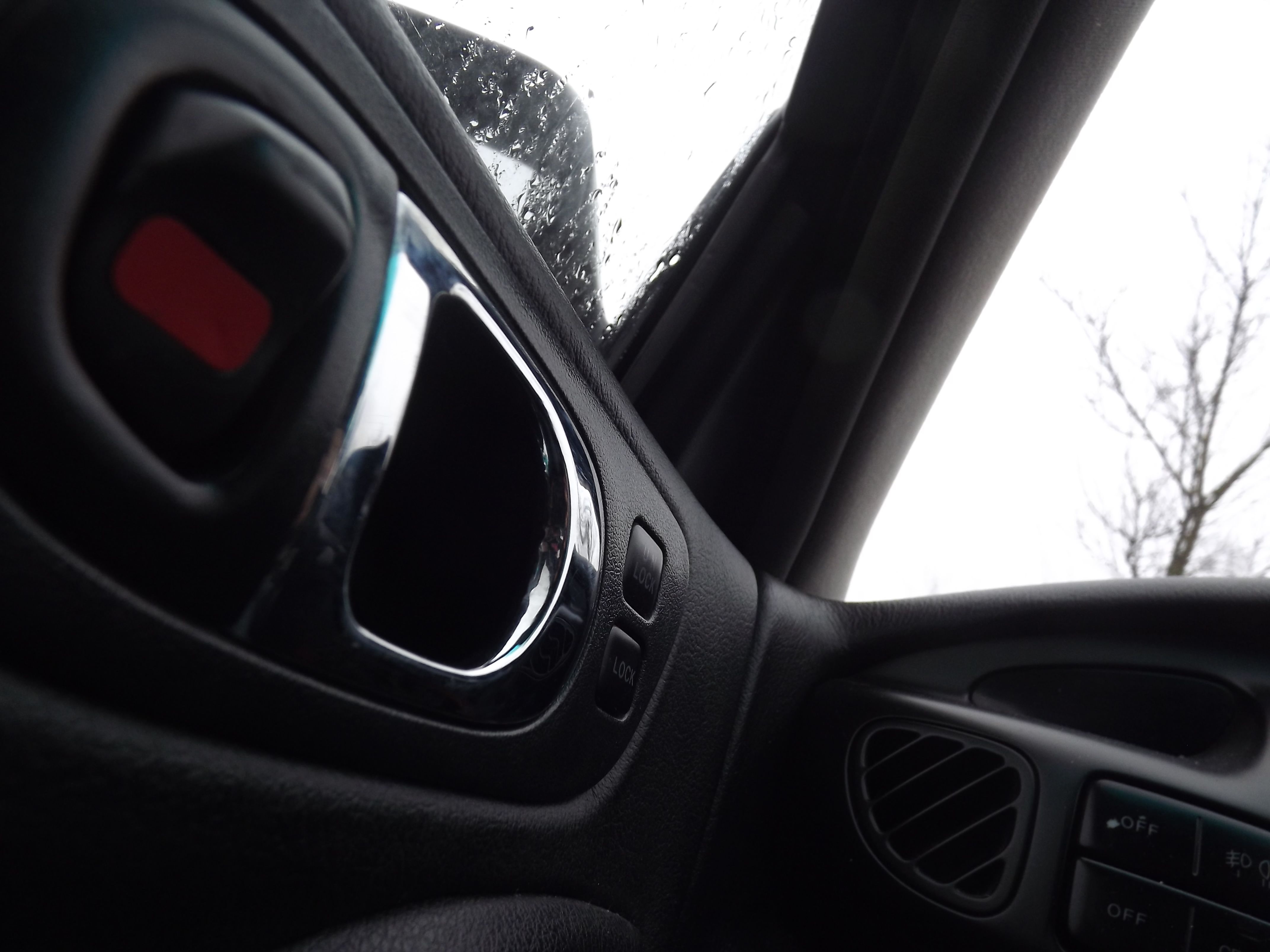

Postprzez radar88 » 7 gru 2014, 21:44
Młoteczek był potrzebny do wbijania pręcików, ponieważ klamki są od Jędrzeja miały one białe/kremowe plastiki od guzików zamykania drzwi,więc musiałem je pozmieniać na czarne.

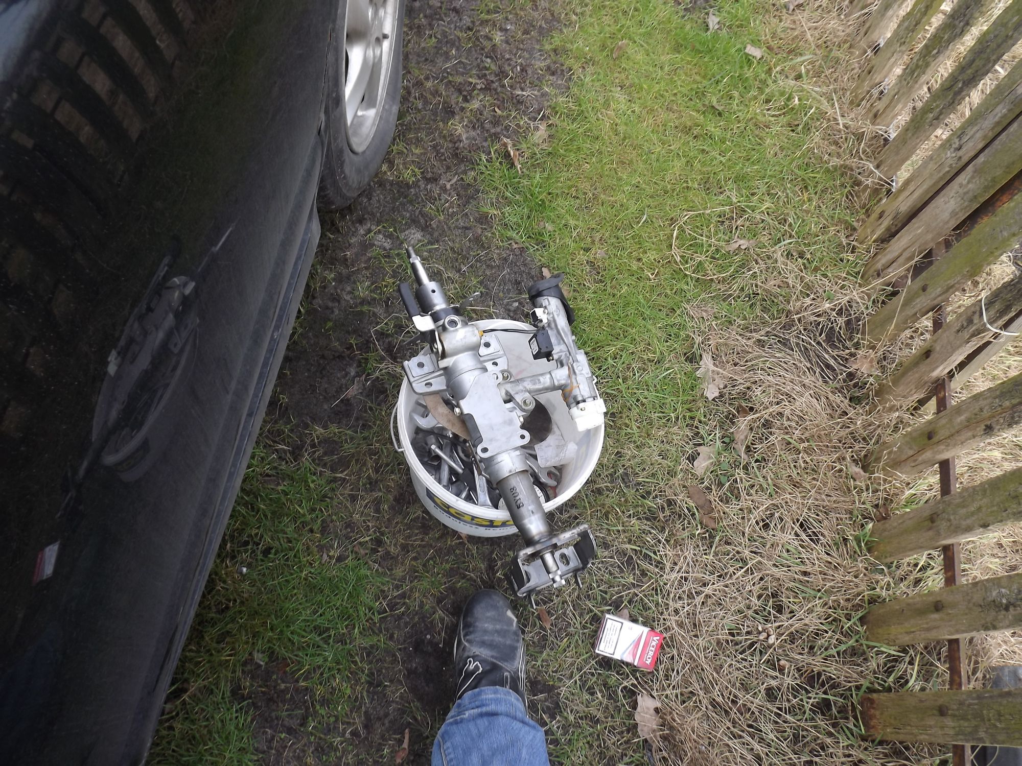

Postprzez radar88 » 1 mar 2015, 16:45

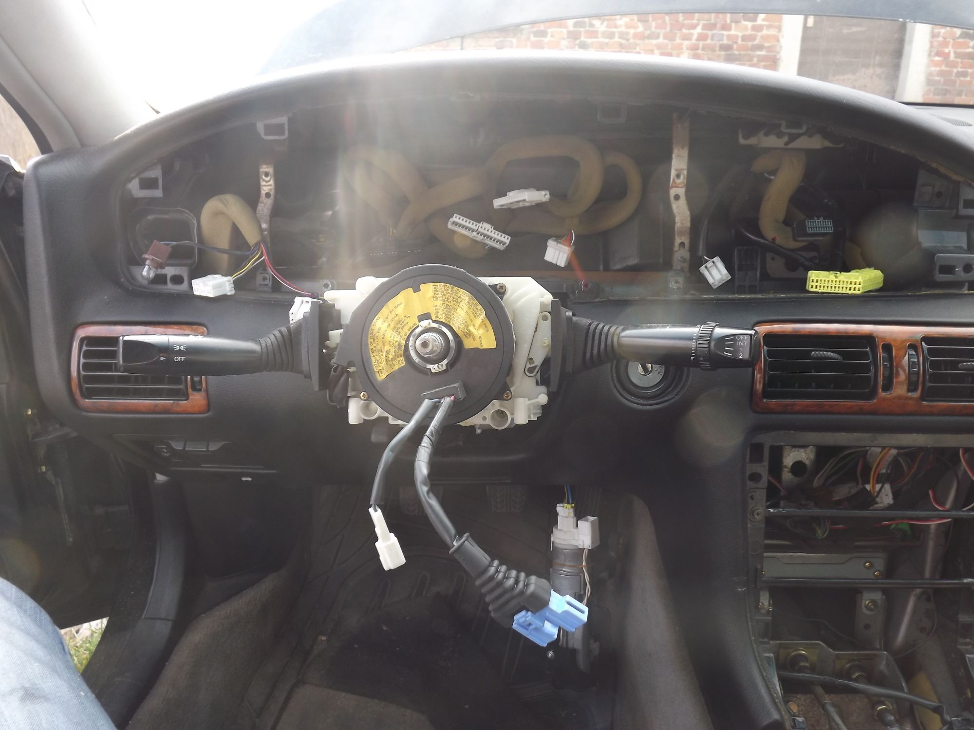

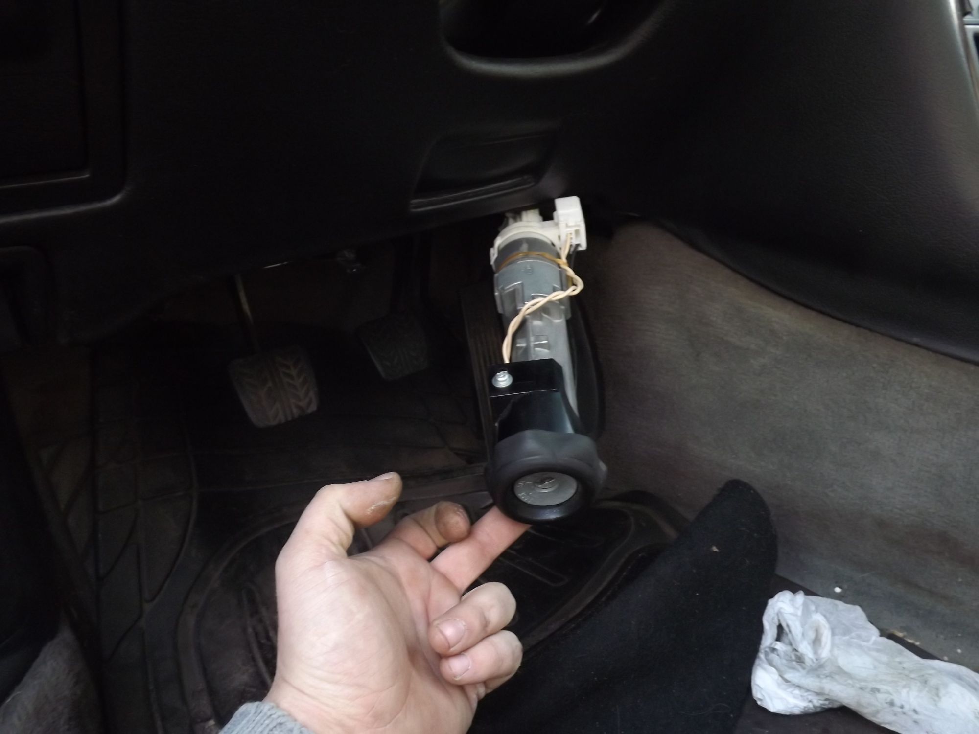

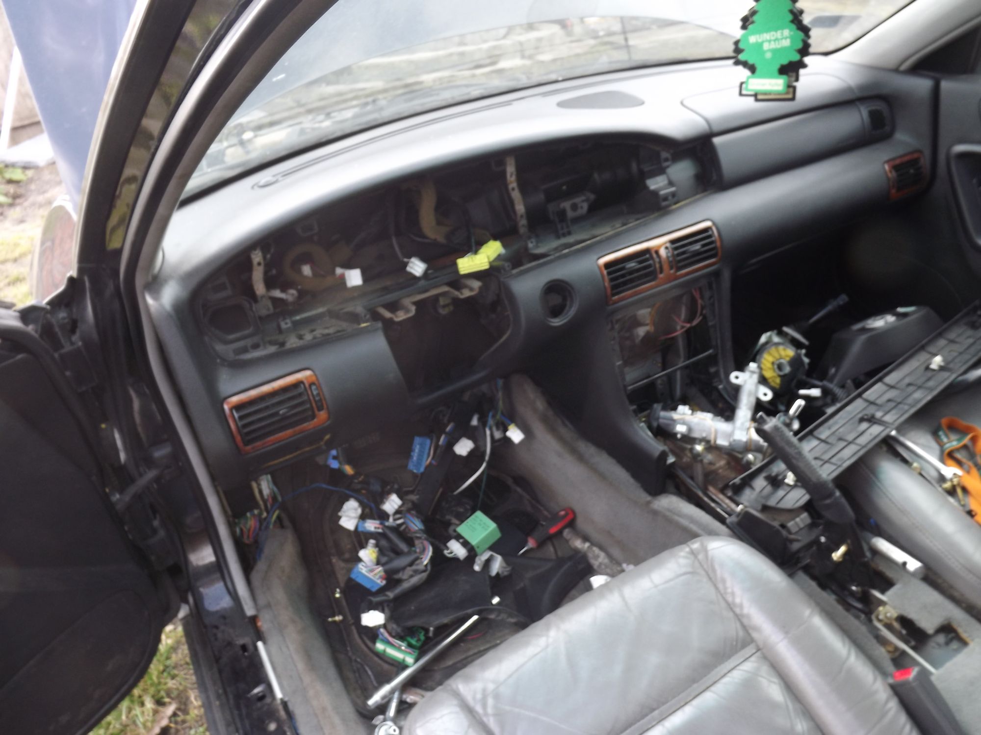

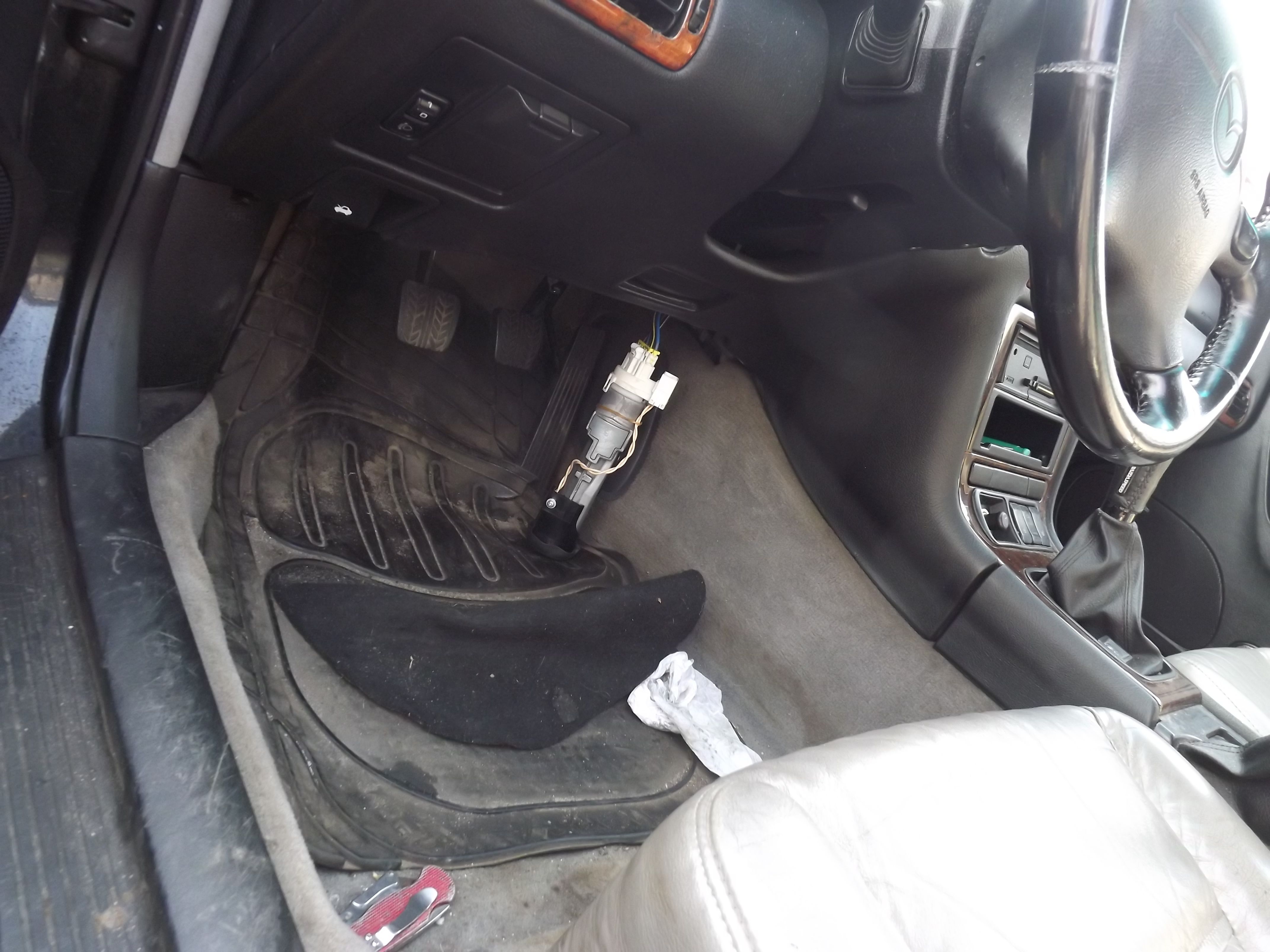

Temat trochę umarł ze względu na to że autko odmówiło posłuszeństwa, może nie auto ale sama stacyjka. Zamówiłem od Jędrzeja cały komplet , zamki, stacyjka, klucze i immo...Ale dopiero dziś wpadłem na pomysł że....ECU też jest potrzebne... Ale zaryzykowałem i poskładałem wszystko...i nic z tego, czeka mnie ściąganie deski, chyba że....no chyba że uda mi się samo ECU wyciągnąć bez zdejmowania dechy, ale to będę myślał jak przyjdzie ECU.
Jak by ktoś nie wierzył....da się...da się wyciągnąć kolumnę kierowniczą bez ściągania dechy...ale trza się napocić i nakombinować ;)
Tak zrobiłem aby tylko auto przyprowadzić, jeden klucz do immo drugim odpalanie:
No i rozbieranie:
I tak wygląda Xed bez ściągniętej dechy ale i bez kolumny:
