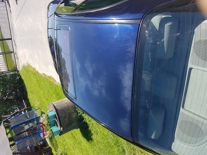

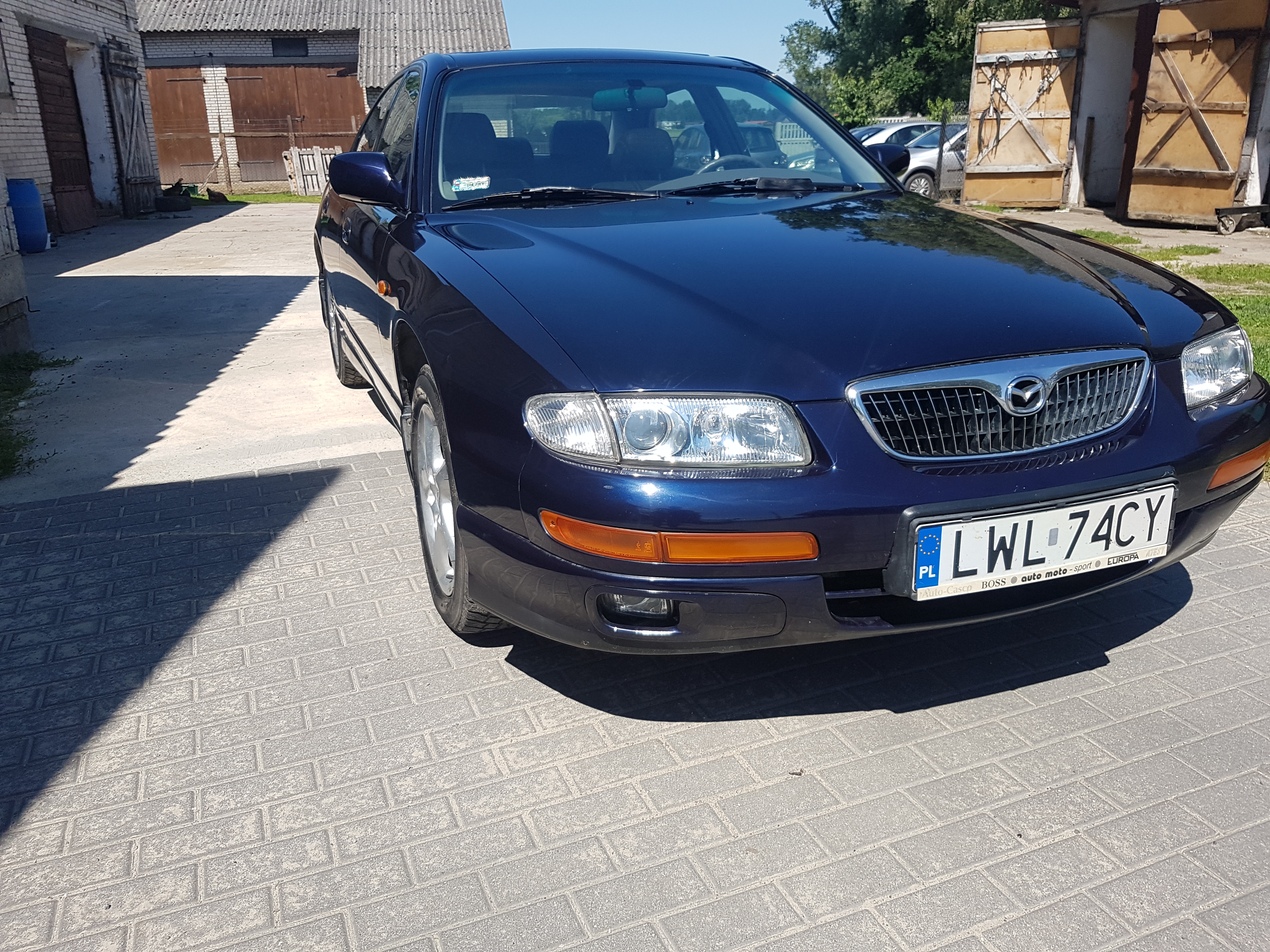

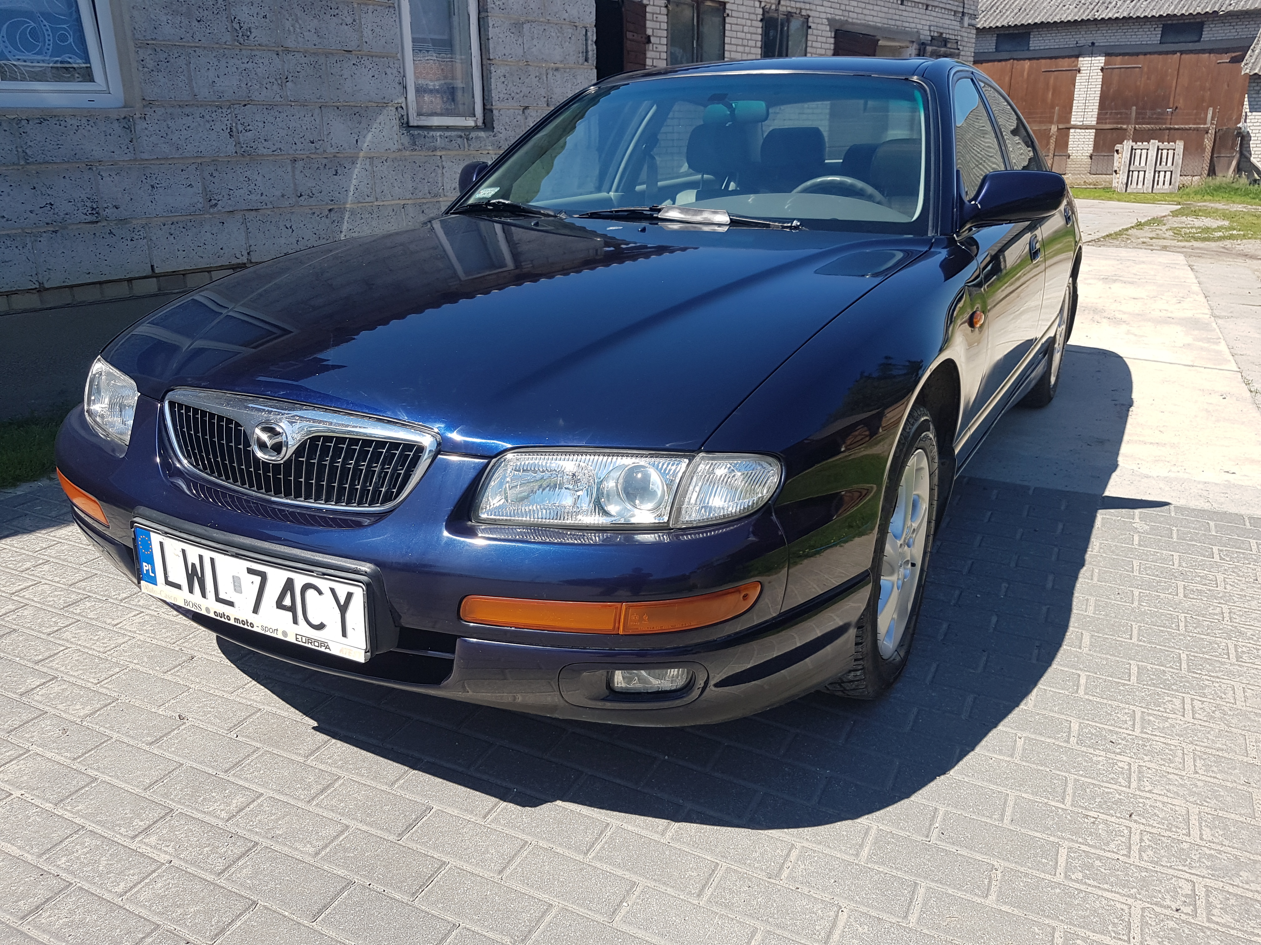

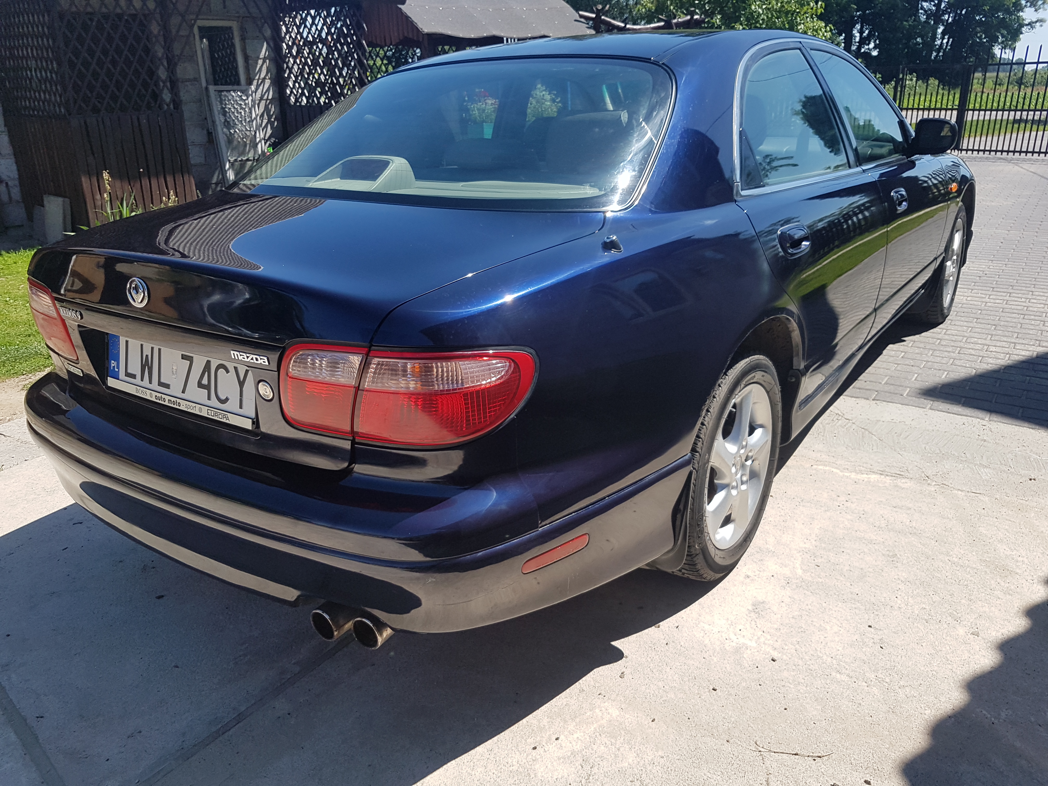

Postprzez Kociak500 » 9 cze 2019, 20:30
Jako że narazie brak mi pomysłu jak rozwiązać niską moc wziąłem się za kosmetyka
Auto ogólnie jeździ fajnie i bezproblemowo A co najważniejsze w taką pogodę Klima działa bardzo sprawnie
Podrzuce kilka fotek jak aktualnie auto wygląda

Postprzez Kociak500 » 10 cze 2019, 18:35
Zdjęcia z pod maski dodam na dniach
Swap się udał auto jeździ wszystko działa elegancko Dziś nawet przegląd przeszła Jednak wydaje mi się że do tych 210 KM jeszcze jej trochę brakuje
Co prawda przepustnica bypass działa Podczas jazdy jest zamknięta więc ciśnienie z kompresora powinno iść na tłoki Ale gdzie ta moc ?
Na duży plus jest to że auto nie puści najmniejszego dymka Także przebieg może i jest prawdziwy

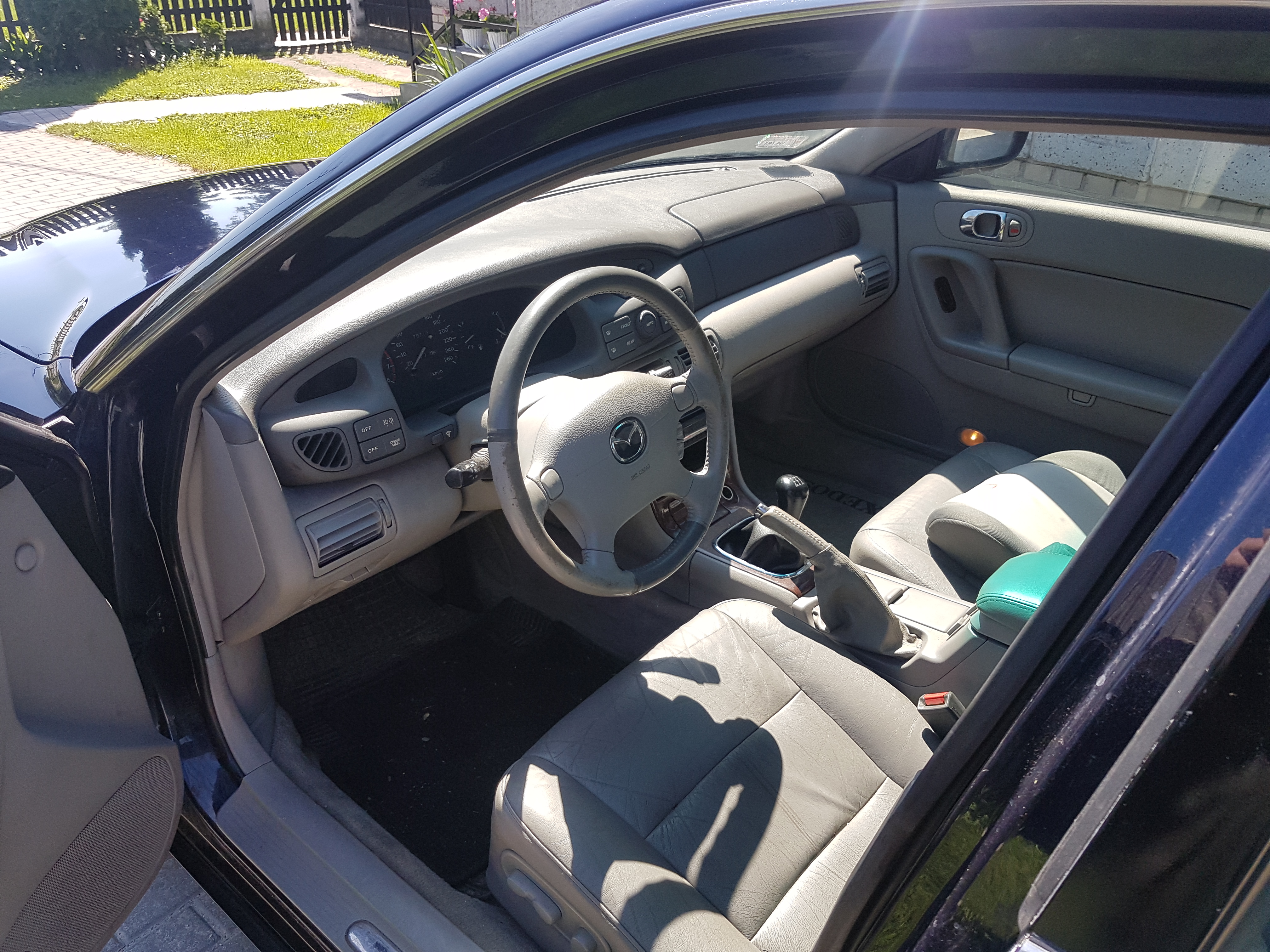

Postprzez Kociak500 » 29 wrz 2019, 19:14
Dawno mnie tu nie było Bo i w sumie z autem były spore problemy Miałem spory problem z lewarkiem od biegów Nie dało sie wrzucić biegu lub działalo to ze sporym oporem az staneło na tym ze skrzynia miała zapiety 3 bieg i tak dojechala na warsztat
Nie bardzo mialem chęci zeby to zrobic tak stało sobie na boku jakies 3 miesiace albo i lepiej
Az cos mnie tknelo i wjechalem na warsztat
Skrzynia z mx6 wyleciała drązki od sterowania tez sprzegło rowniez
A w miejsce starej skrzyni wleciała skrzynia manualna z xedosa 9 raz ze sprzegłem polosiami i zwrotnicami
Skrzynia ta jest sterowana linkami co w sumie mi pasuje bo nie trzeba kombinowac z drażkami
Wiązało sie to jednak z demontazem deski ecu i nagrzewnicy ale jakos w miare sprawnie poszło
Auto dzis wyjechało na drogi Jestem zadowolony z pracy Skrzynia chodzi bardzo ładnie

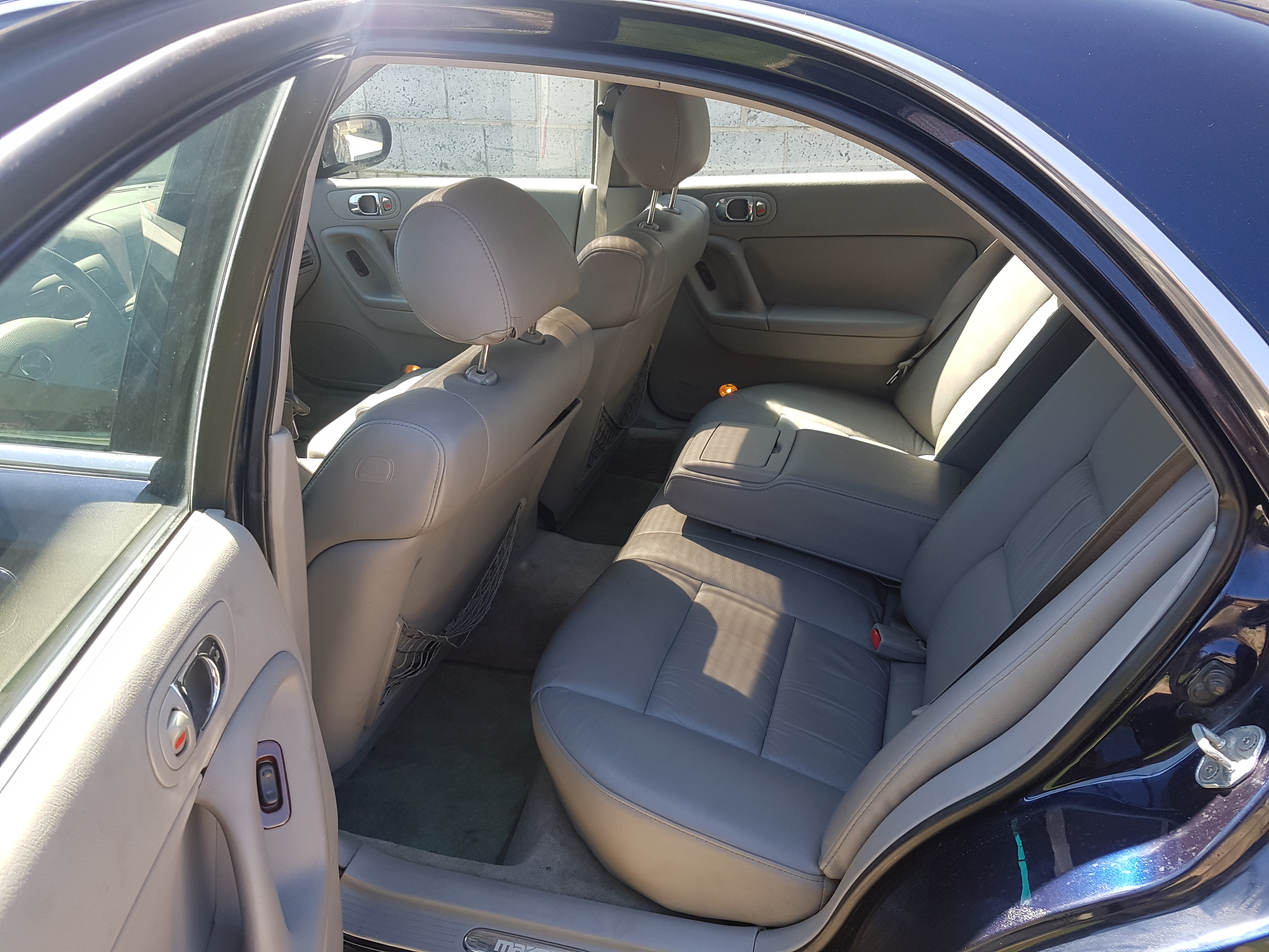

Postprzez Kociak500 » 18 lut 2020, 18:16
Pochwalę się pewnymi modyfikacjami auta
Po 1 lampy przód z milleni w lampach zostaly wymienione soczewki na takie z lamp xedosa miały one zregenerowane odblysniki Oraz żarówki na xenon.
Po 2 Wywalilem wszystkie głośniki Przerobilem troszkę instalację i założyłem zestaw bose który to pozyskalem z mojej 626 w wersji USA Co Kupiłem tylko jeden glosnik bo był uszkodzony i zmieniłem wzmacniacz na ten z mazdy 6
Ma on możliwość sterowania subem który to miałem w garażu już dawno Tak ze całość składa się z 4 głośników bose, 2 syczkow z polifta na zwrotnicach i suba z mazdy 6 który narazie leży w bagażniku A docelowo pewnie trafi w polke tak jak w milleni po lifcie
Po 3 dorwalem regulacje ledzwiowa z milleni poliftowej Oparcie podmienilem do swojego fotela zostawiając tylko swoją tapicerkę Przycisk pomalowalem i zamontowalen
Po 4 założyłem działające el składane lusterka z polifta Moje też były el składane Ale nie dzialaly
I po 5 naprawiłem grzanie fotela kierowcy przez wymiana mat ma nowe Pasażera na szczęście grzeje ładnie
Kilka fotek (Zdjęcia się powiększy po kliknięciu w nie )
