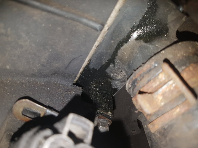

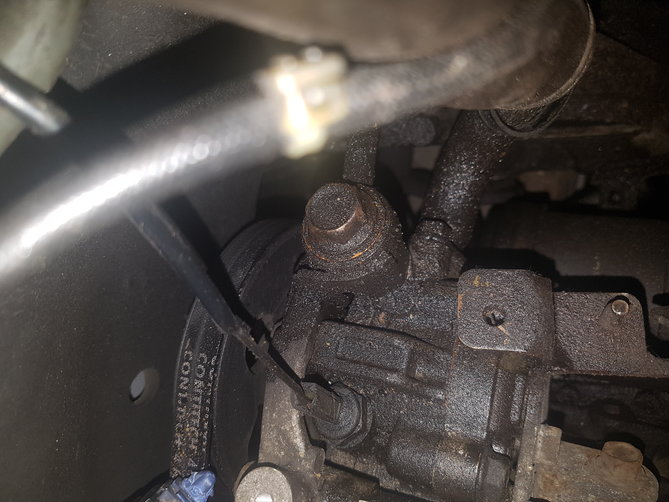

W miarę rozkręcenia odkryliśmy jeszcze dwie dodatkowe usterki mianowicie pęknięta chłodnica przy górnym krućcu od węża i cieknący płyn z pompy wspomagania najprawdopodobniej leci z pod śruby którą przykręcony jest wąż od dopływu płynu.

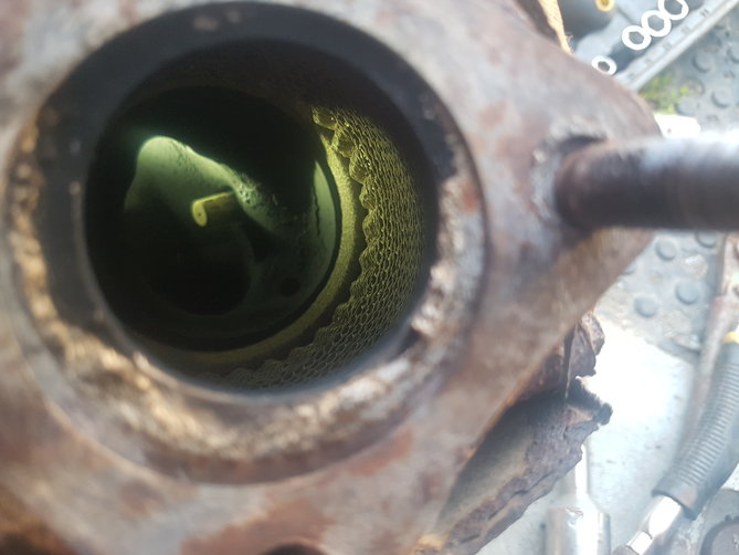

Co do prekata okazało się że jest pusty w środku teraz pytanie czy ktoś go wybebeszył czy się poprosty wypalił i posypał co by oznaczało że wydech może być zapchany gdzieś dalej. Jutro sprawdzę drugiego prekata i spróbuje wybadać czy wydech jest zapchany gdzieś dalej.

Wyciek z chłodnicy doraźnie spróbuje zakleić POXIPOLEM może trochę potryma
Pompa wspomagania cała mokra od płynu poniżej pompy też wszystko mokre
A tak wygląda prekat od środka

U mnie prekaty się posypały na tyle, że zawartość przeistoczyła się w zbitą "kulę" ale mimo to nie miałem takich problemów jak Ty.
Nie bardzo wiedziałem jak to miało prawo pracować i nie dławić wydechu ale .... jakoś żyło.

Marek swiece denso tt zalozone, aparat w porzadku jak i kable. Mnie zastanawia dla czego prekat jest pusty....bo Sim60 nie wydlubuwal prekatow i tego raczej jestem pewny. Objaw w tym aucie jest taki ze jak sie nie nagrzeje do konca to on jedzie, ja juz pojezdzisz to zaczyna zamulac i auto nie chce wlasnie przyspieszac... A jest opcja ze wywalilo resztki prekata do katalizatora i po rozgrzaniu kata auto zamula ?? Bo tak jak pisze, puki nie rozgrzany to on ma moc.

To bardzo prawdopodobna opcja. Ja jak mialem zapchane prekaty to na zimno tez jezdzil w po rozgrzaniu zamulal. Tu mogly sir wypalic prekaty i zapchaly glownego kata

Po długiej i uciążliwej walce ze śrubkami udało mi się zdjąć główny katalizator i ten odcinek wydechu który łączy oba prekaty wraz z elastycznym odcinkiem łączącym katalizator z tą rurą od prekatów. Co się okazało to to że główny katalizator był prawie całkowicie przytkany (sprawdzałem dmuchając w niego powietrzem ze spreżarki) ledwo co puszczał powietrze, nastąpiła szybka wymiana na "nowy" ;) i zamontowanie "nowego" kata do auta mam nadzieję że przybędzie mu parę koni <lol>
Teraz tak odnośnie prekatów to przedni okazał się pełny, ale czy jest w pełni drożny to nie wiem bo nie odkręcałem go od głowicy być może jutro to sprawdzę dla pewności drugi natomiast byłem zmuszony założyć mój pusty w środku (mimo iż mam drugi pełny od Jędrzeja) ponieważ ani sąda ani rurka od EGR nie chciały się poddać i dać odkręcić <killer>

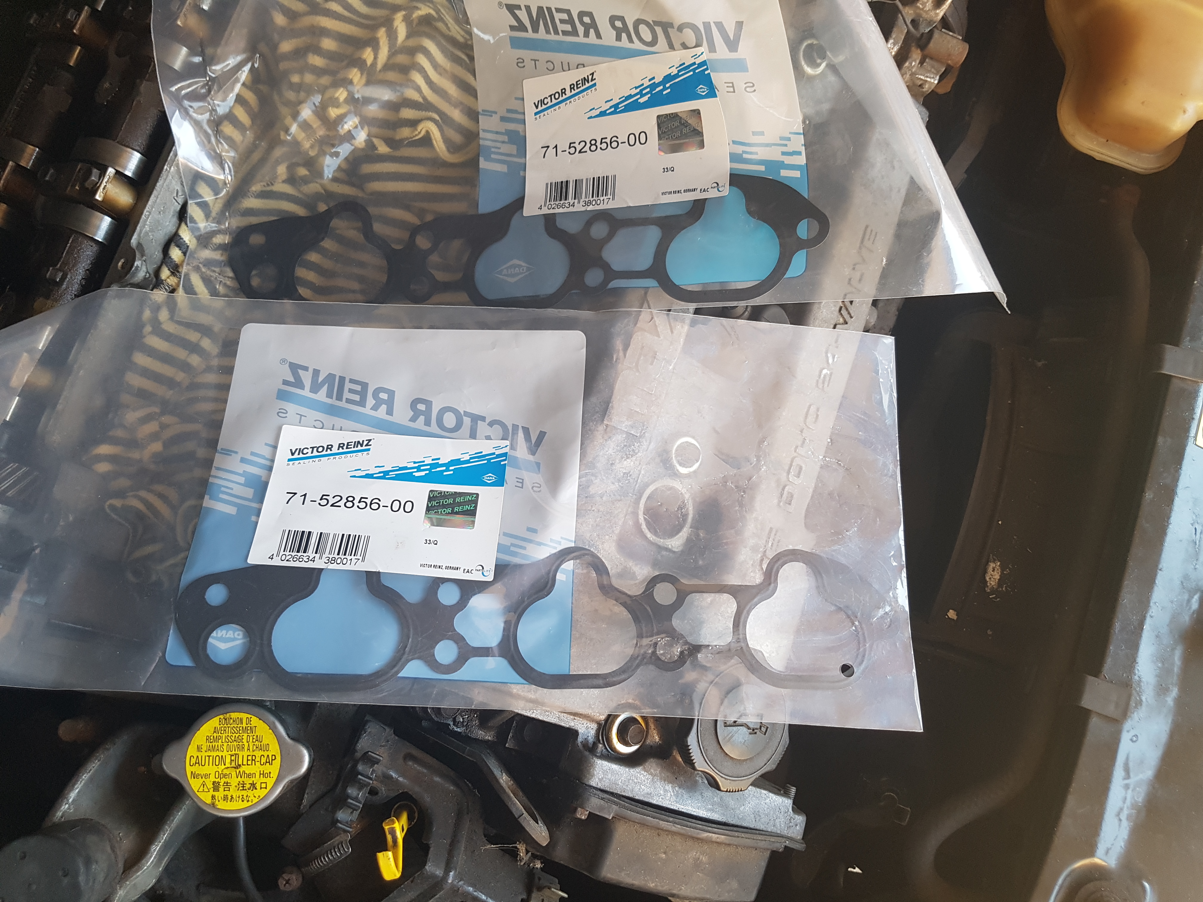

Jutro poskładam auto i zobaczę czy będzie lepiej, aha zapomniałem dodać że gdy podłączyłem auto pod kompa to wywalało jeszcze że dolot jest nie szczelny, także kupiłem nowe uszczelki pod dolot i mam nadzieję że jak jutro go złożę to będzie ok trzymajcie kciuki <spoko>

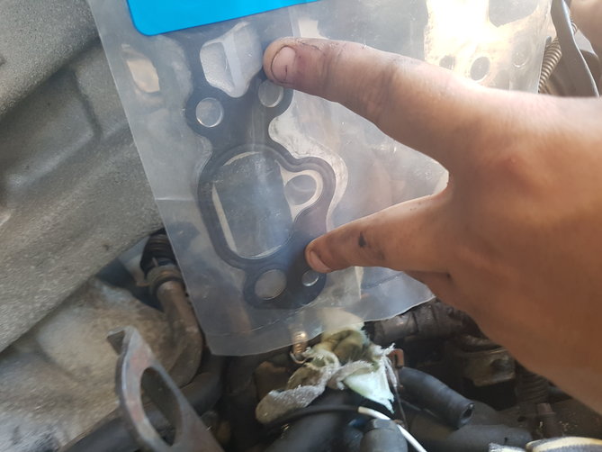

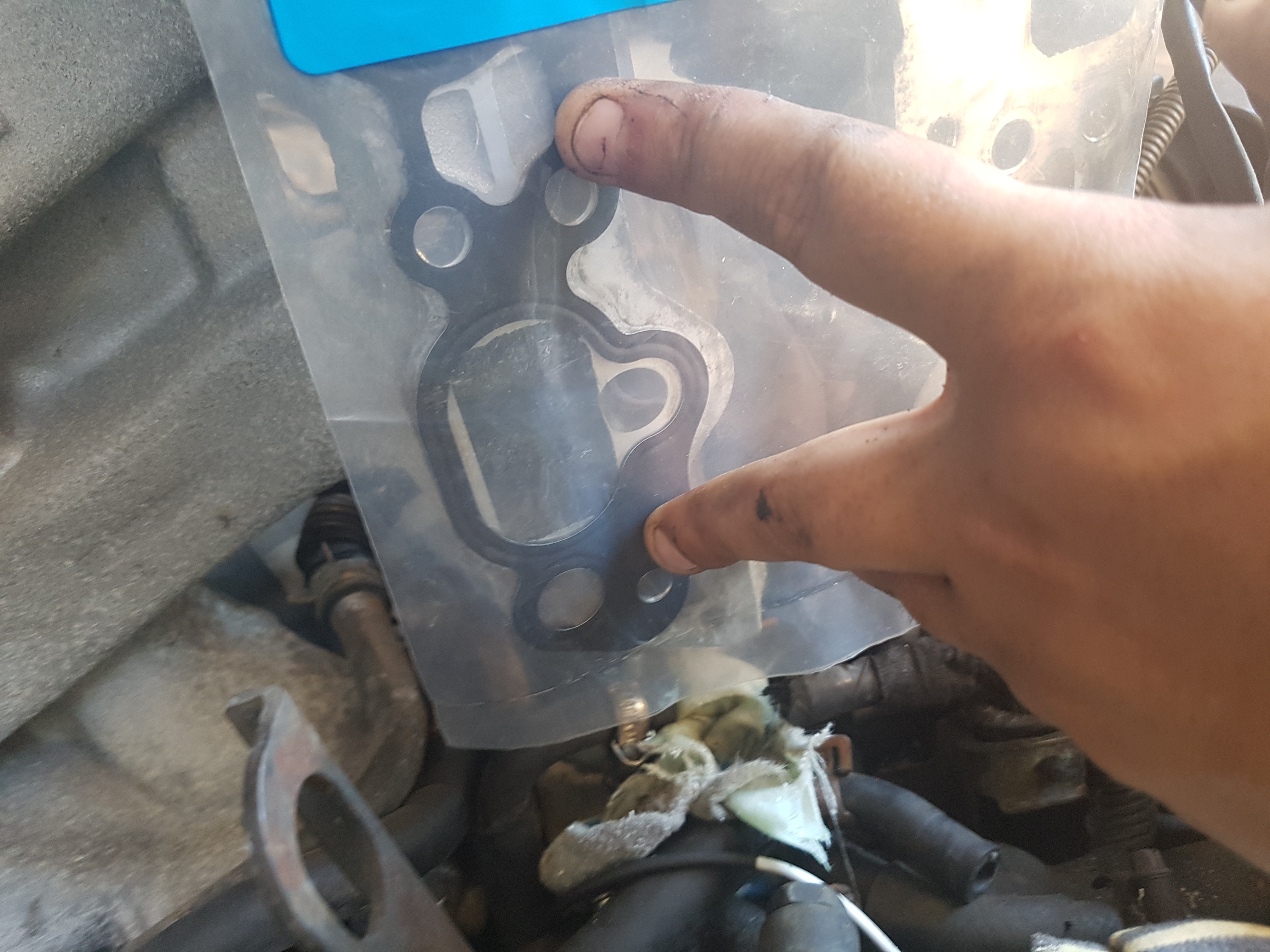

A czemu kupiłeś uszczelki pod kolektor o owalnym kształcie a nie prostokątnym? Kolektor zagięty ma prostokątne kanały i na tych owalnych nadal może być przedmuch.

marcinowozniako napisał(a):A czemu kupiłeś uszczelki pod kolektor o owalnym kształcie a nie prostokątnym? Kolektor zagięty ma prostokątne kanały i na tych owalnych nadal może być przedmuch.
faktycznie nie zwróciłem uwagi ale na głowicach są owalne wloty
Dopisano 7 sie 2018, 14:06:
Wygląda na to że ta uszczelka zakrywa cały otwór w kolektorze

W głowicach są owalne ale w kolektorze prostokątne, powinieneś wiec kupić prostokątne. Daj znac czy jak to założysz będzie wszystko Ok czy nie będzie to działać. Imho nie powinno to działać :D
