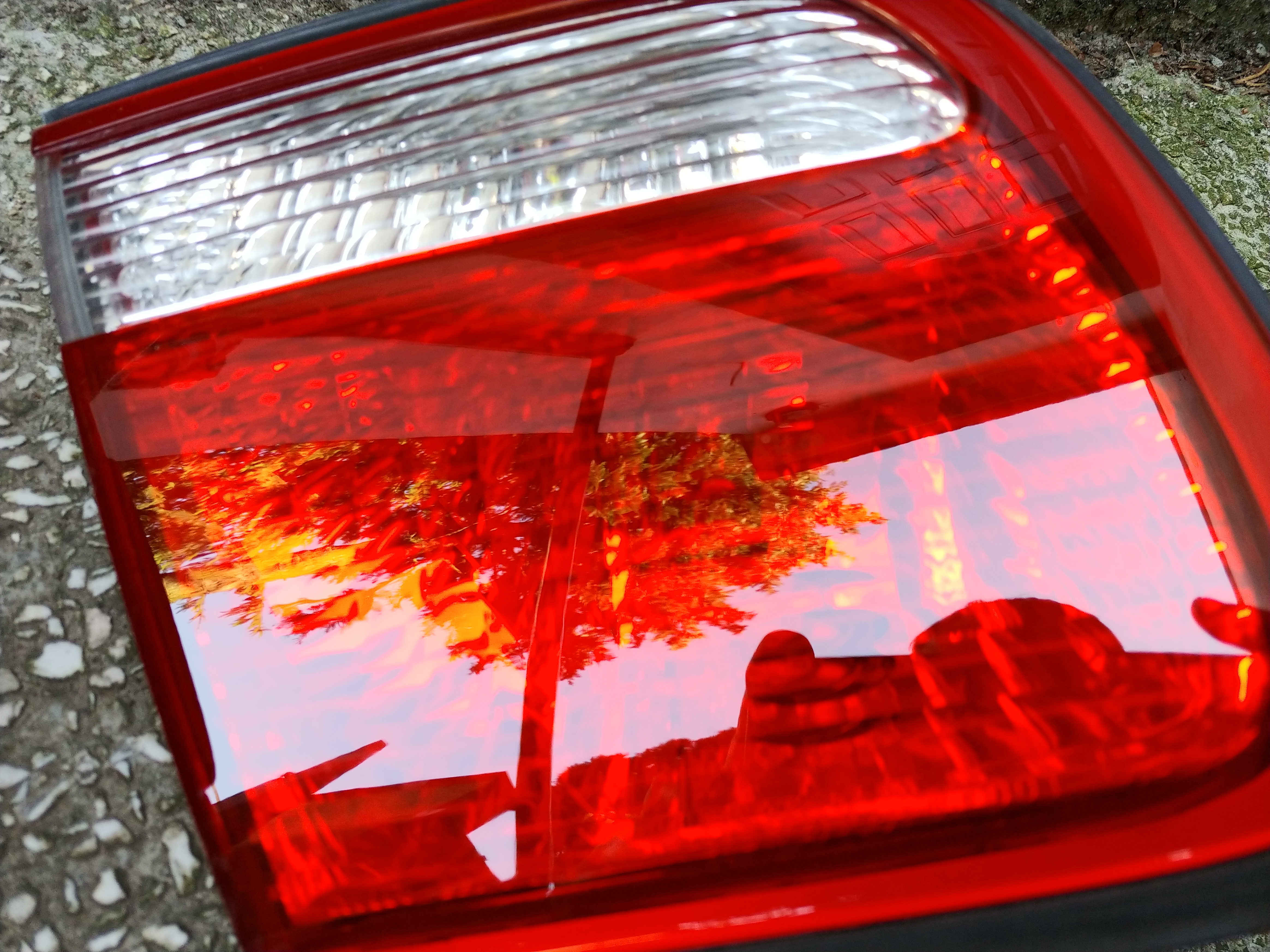

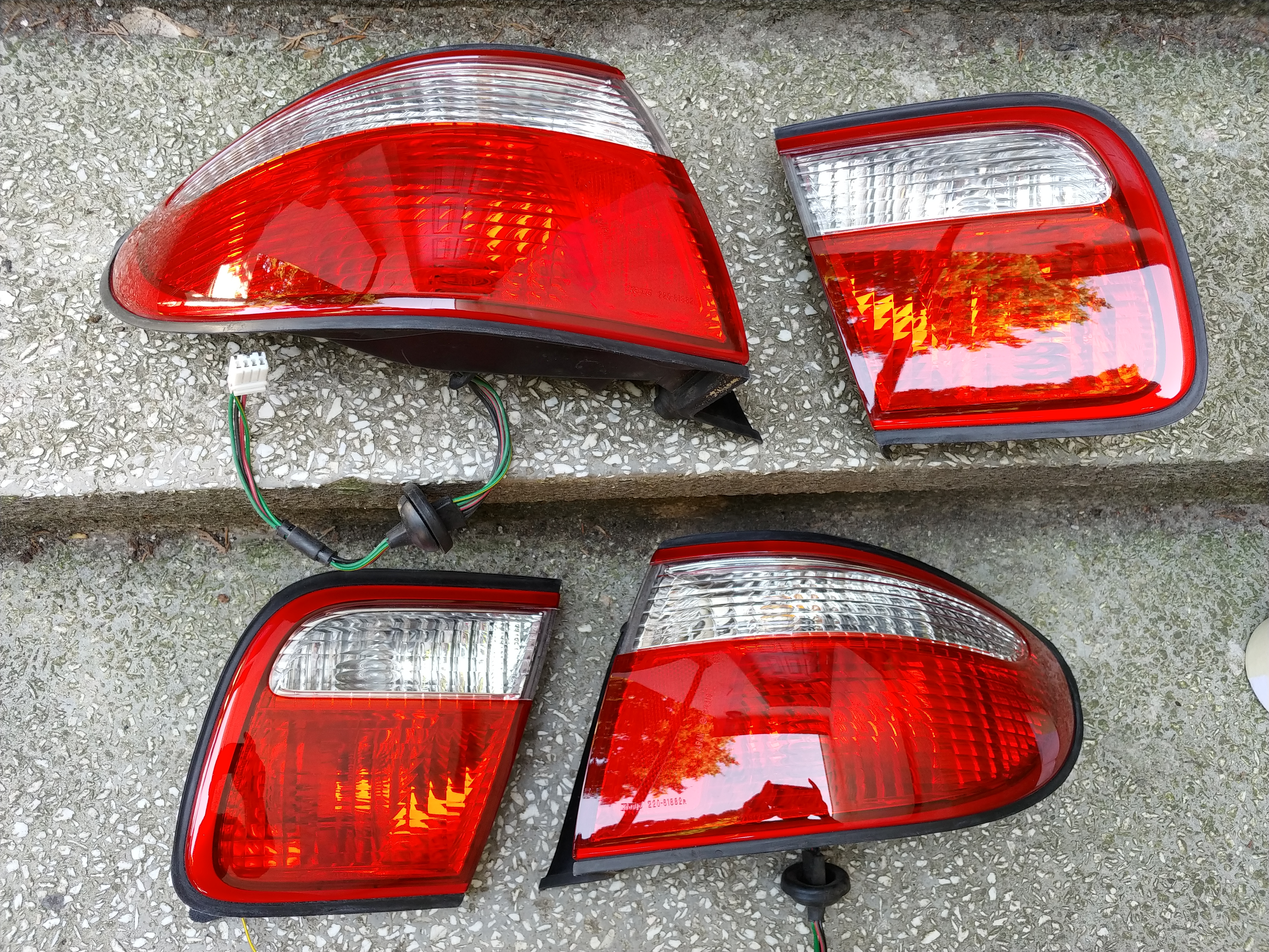

Udało mi się w końcu znaleźć trochę wolnego czasu to wypolerowałem błyskotki <rotfl>

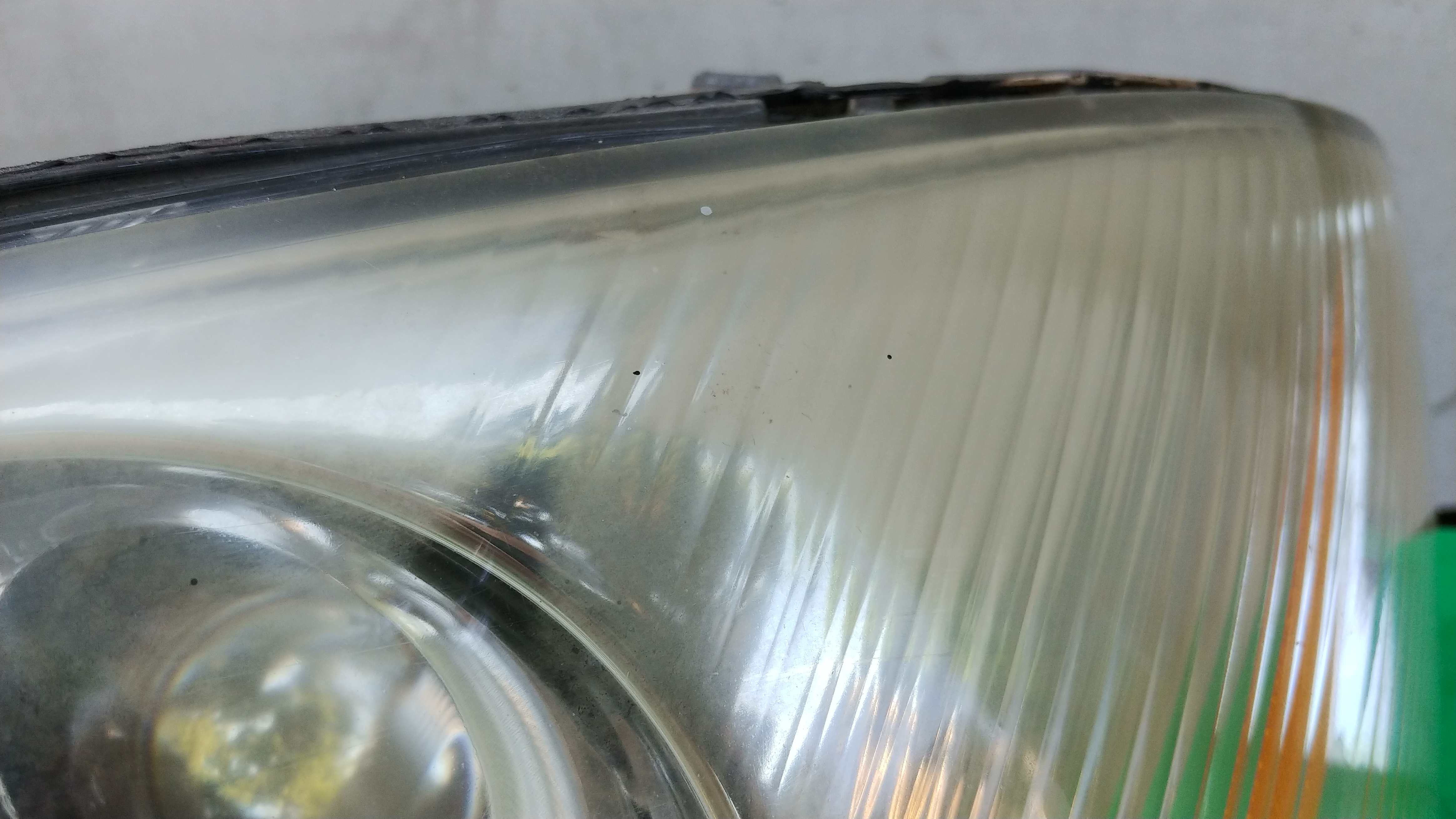

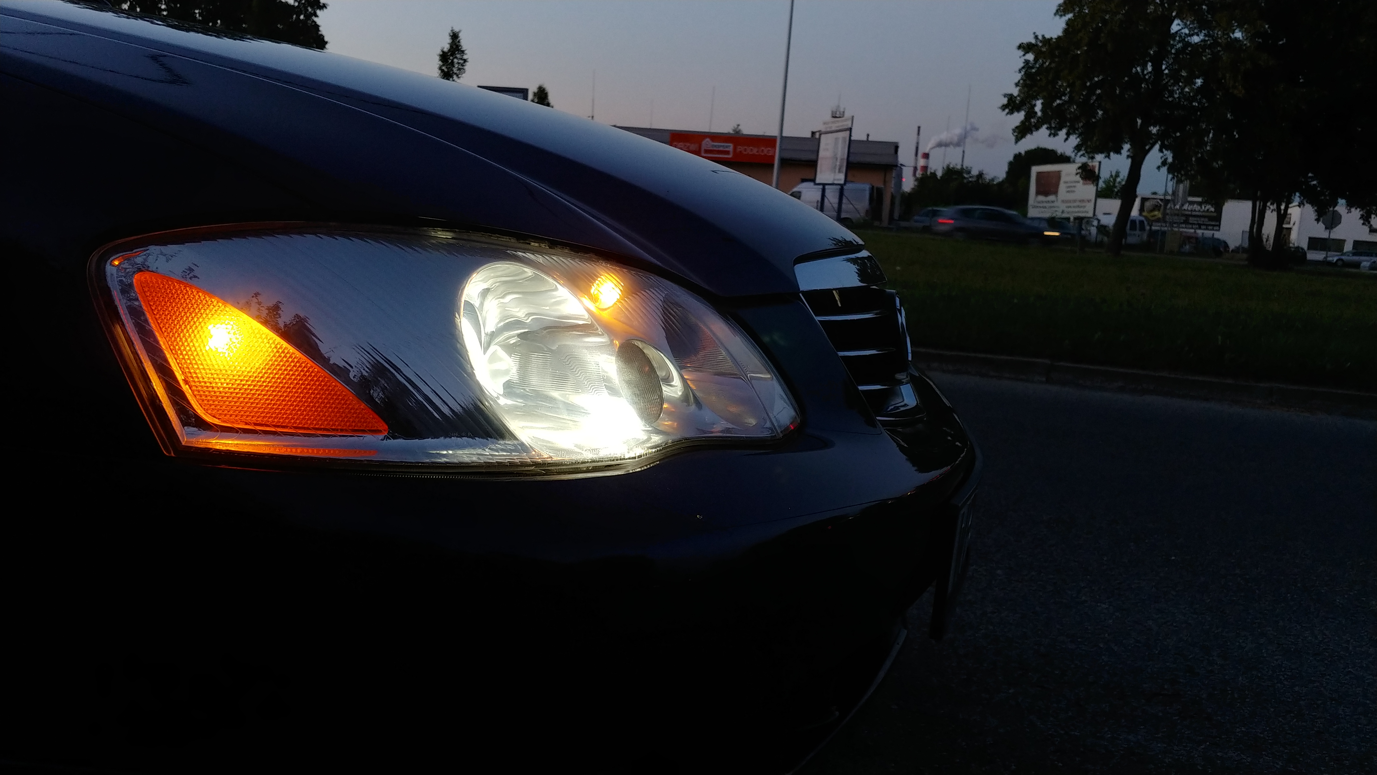

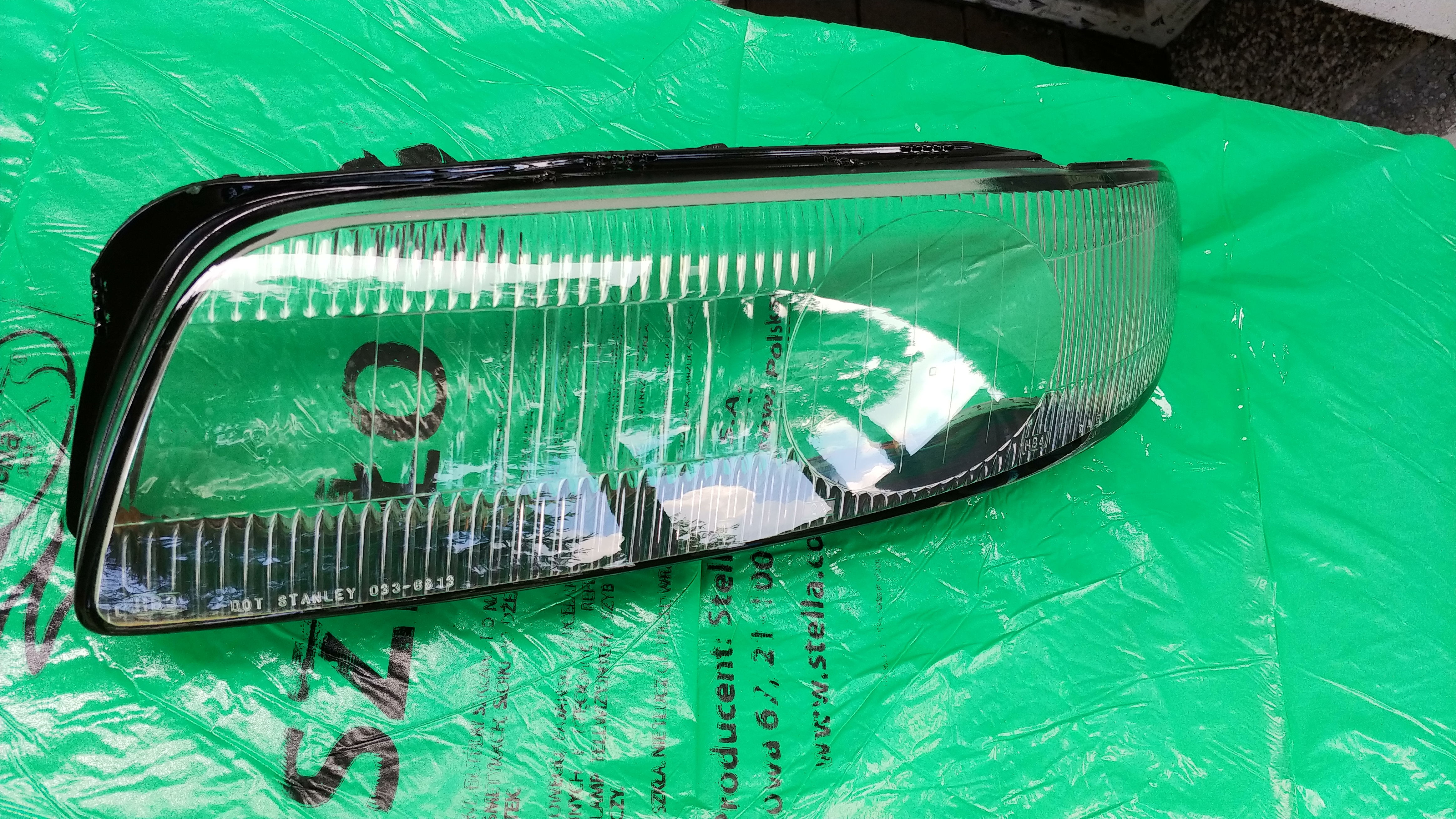

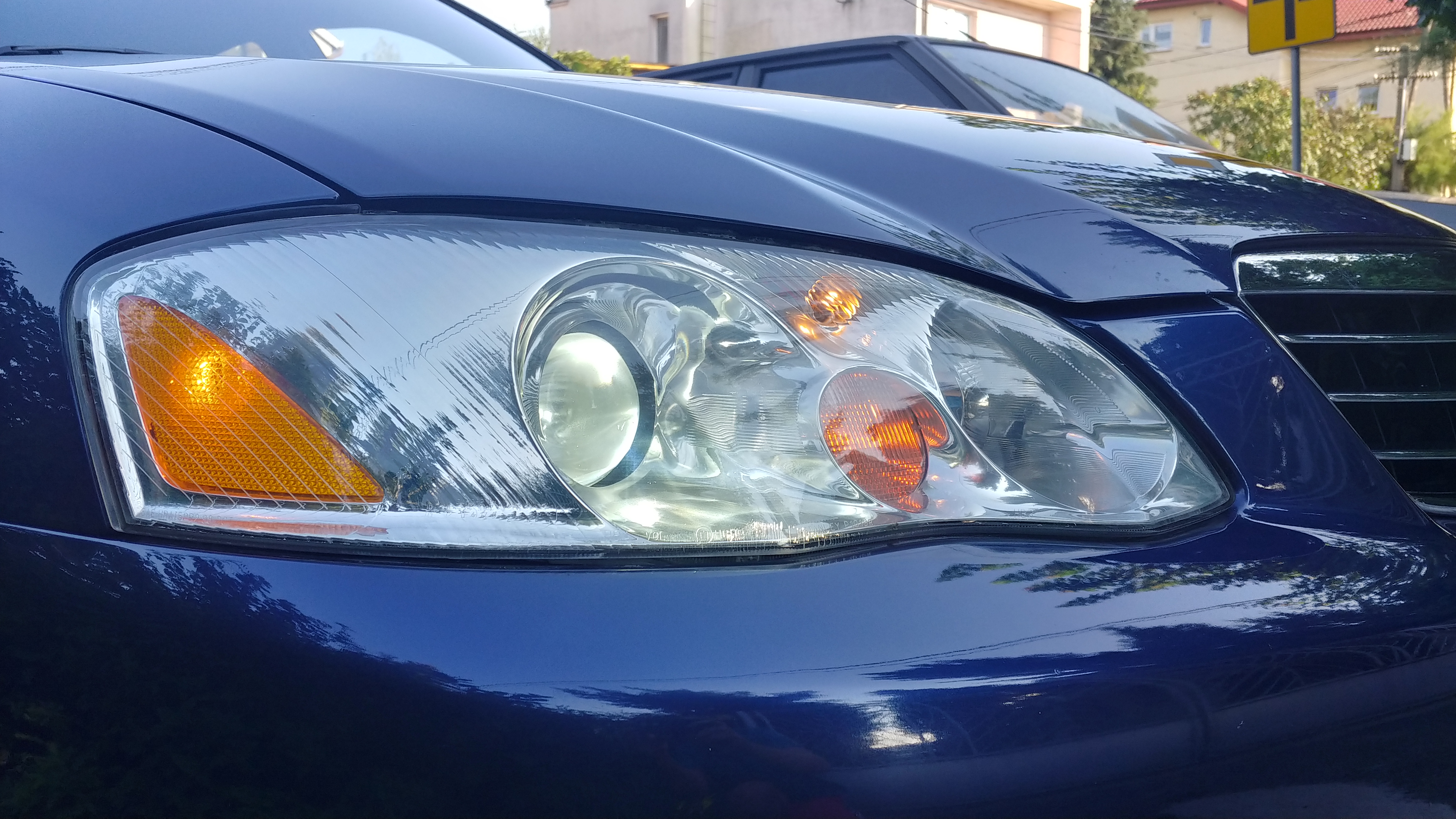

Ostatnio trafiło się trochę wolnego czasu to znów popracowałem nad błyskotkami, tym razem przednie oświetlenie przeszło lekką renowację.
Tak wyglądały reflektory rok po polerce i zabezpieczaniu woskiem:
Rok po polerce...
Rok po polerce...
Rok po polerce...

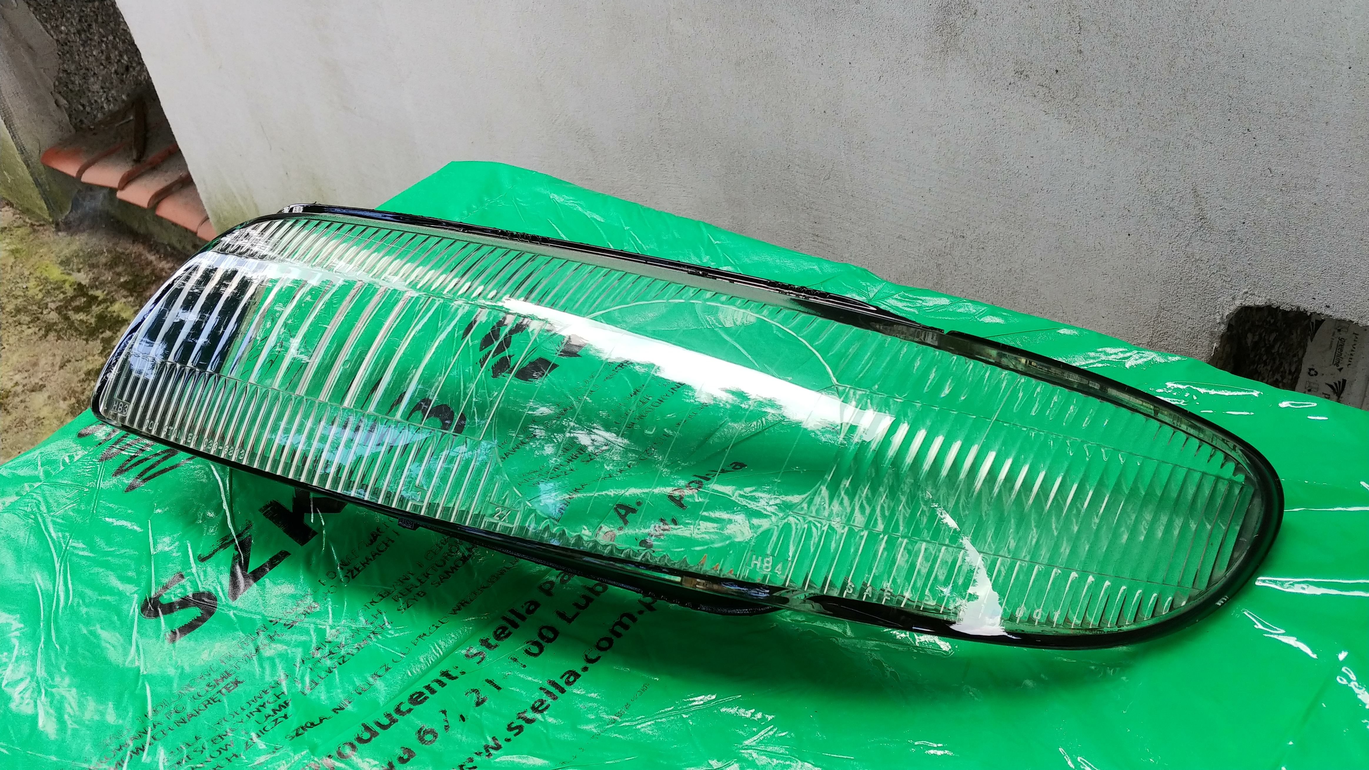

No to do dzieła:
Matowanie
400 na maszynie i od 600 do 2500 wszystkie gradacje na wodę.
Lakierowanie...
Lakier i utwardzacz w proporcji 2:1 plus 20% rozcieńczalnika dla uzyskania lepszej rozlewalności.
Przy okazji inny projekcik :)

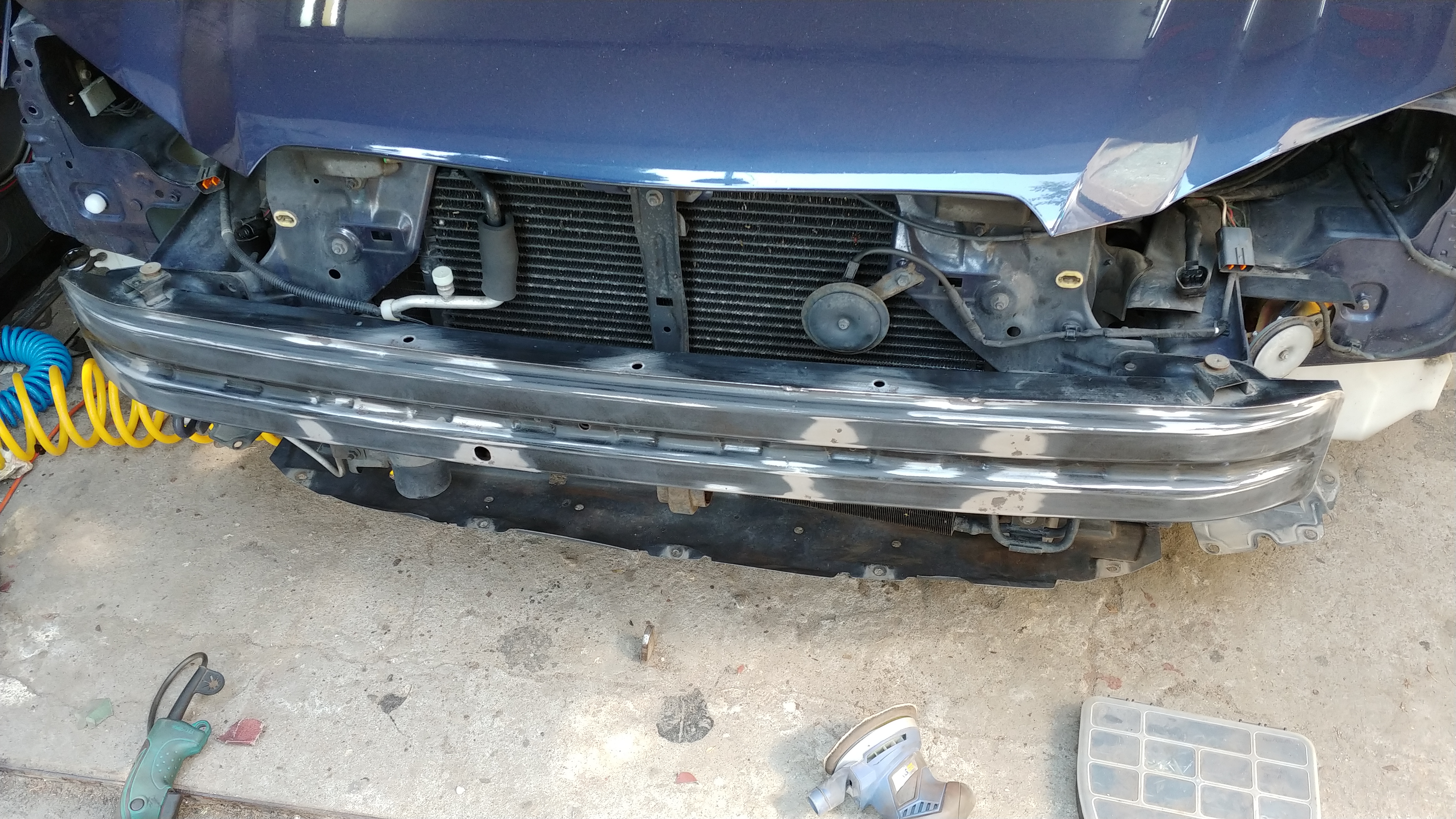

W między czasie jak schło zdarłem pryszcze z belki przedniej.
Belka przednia szlif...
Belka malowanie...

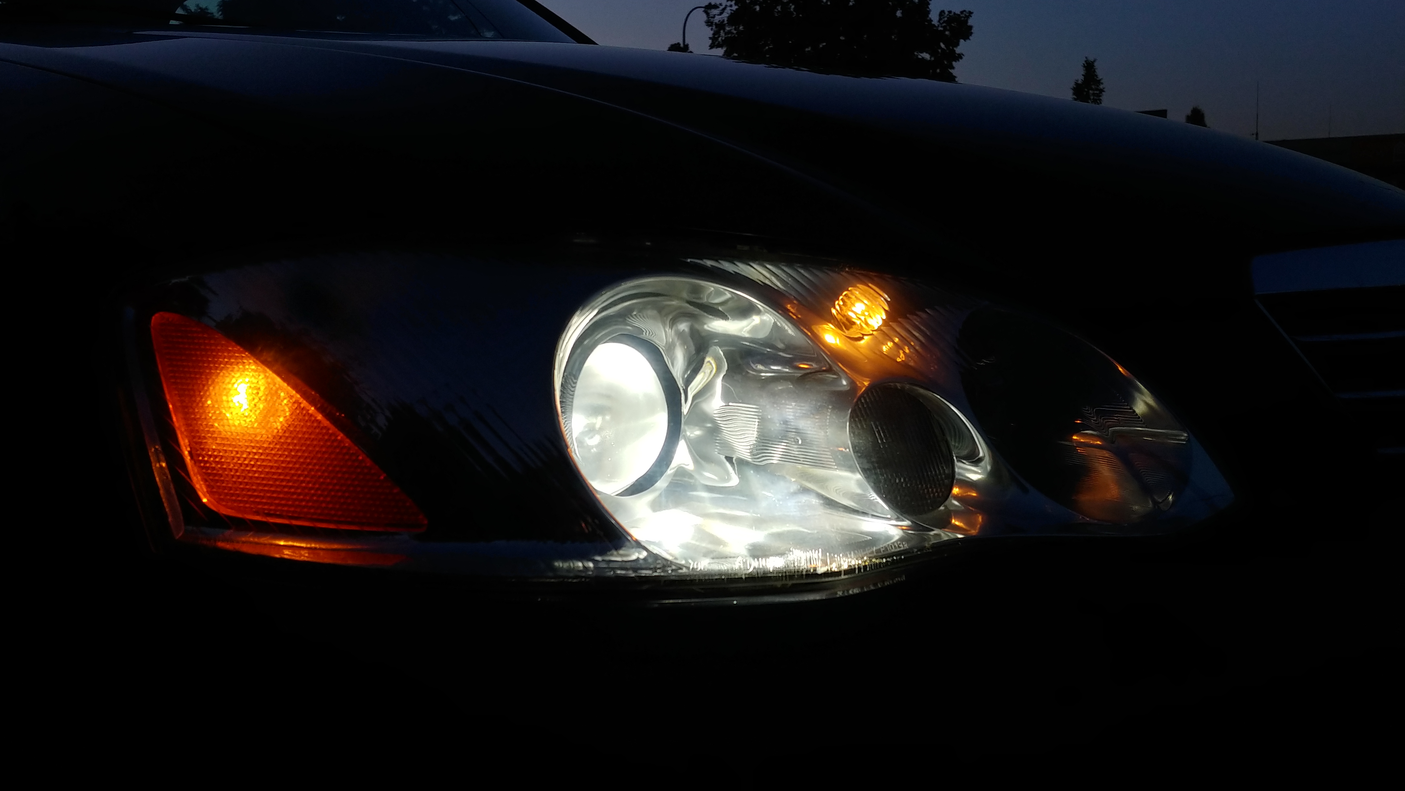

Efekt końcowy:
Poskładane...
Poskładane...
Korzystając z okazji aktywowałem obrysówki :)
Obrysówki :)
Obrysówki :)
Dziękuję za uwagę papa

Postprzez Devil97 » 15 sie 2018, 00:42
Ładnie wyszło lakier na kloszu nie rozprasza światła? :)
Od: 16 gru 2015, 20:09
Posty: 189 (7/15)
Skąd: Budzisław Kościelny
Auto: Był:
Mazda Xedos 9 TA KF 2,0 V6 '97
Mazda Xedos 9 TA KL 2,5 V6 '01
Mazda Xedos 6 CAFL KL-DE 98',
Mazda MX5 NBFL B6 03'
Postprzez Tomas2000 » 17 sie 2018, 05:14
Nie, lakier jest ładnie wylany i bardzo gładki. Wygląda jak lakier seryjny w którym wyjechały z fabryki.
