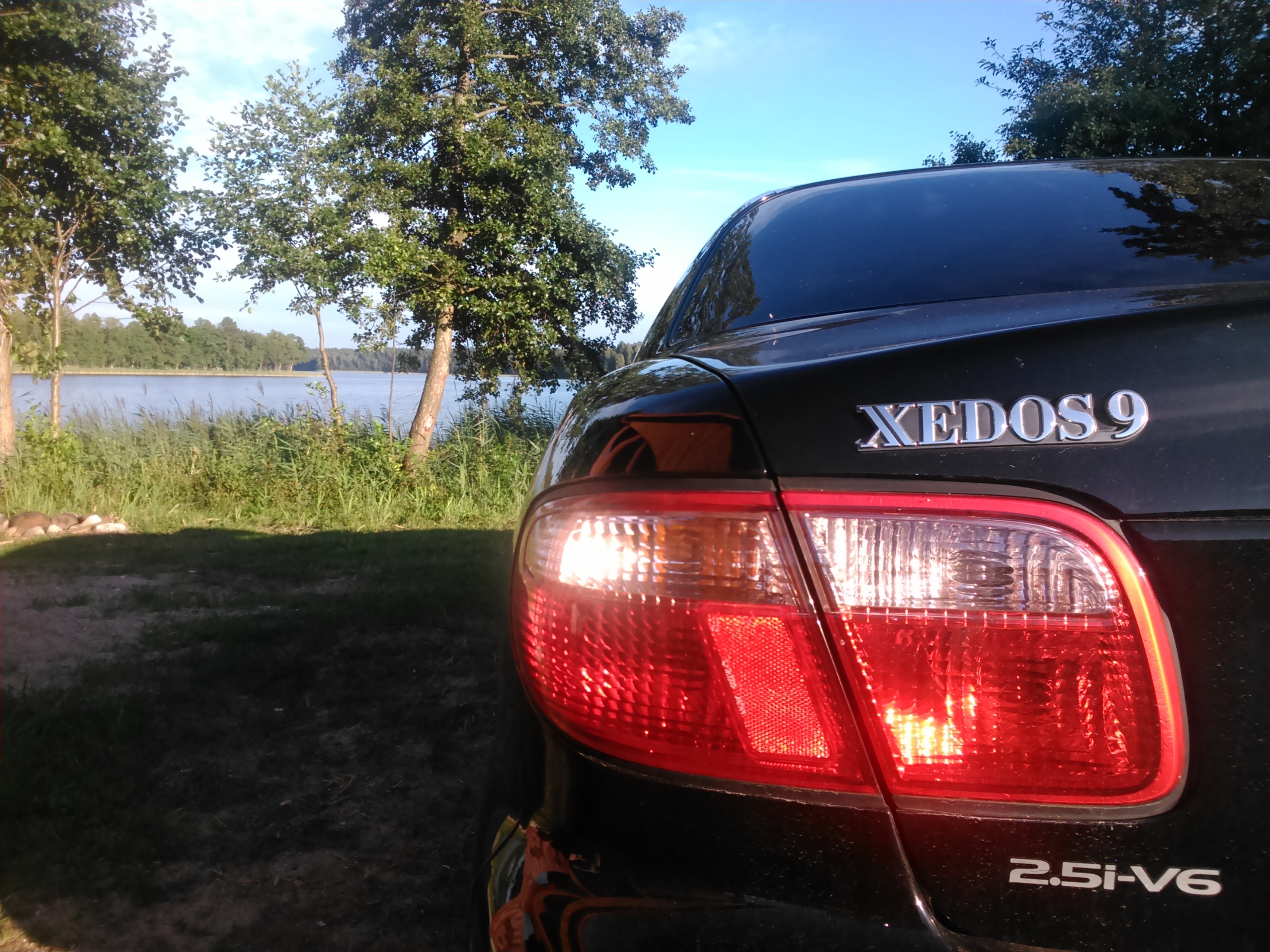

Ta naklejke 2,6V6 miałes?Fajnie wygląda

Chyba 2,5 V6 – czeski błąd. Tak była jak kupiłem auto. A to nie oryginalna?

No tak mój bład ;) trzcionka oryginalna,tylko nigdy wcześniej nie widziałem na xedzie.

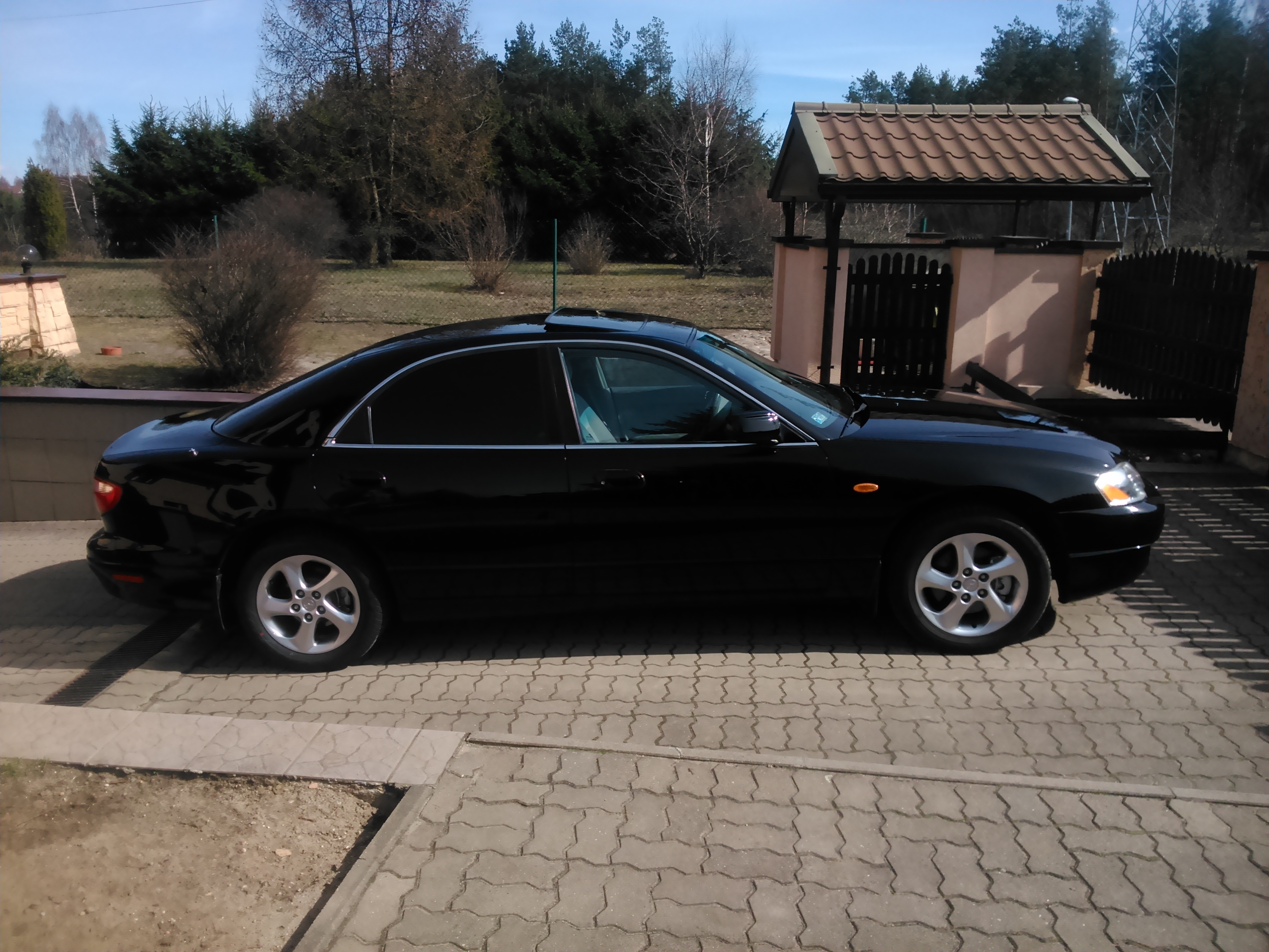

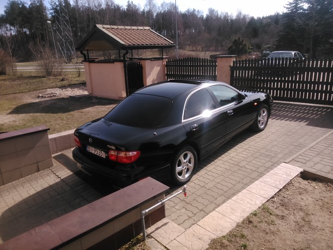

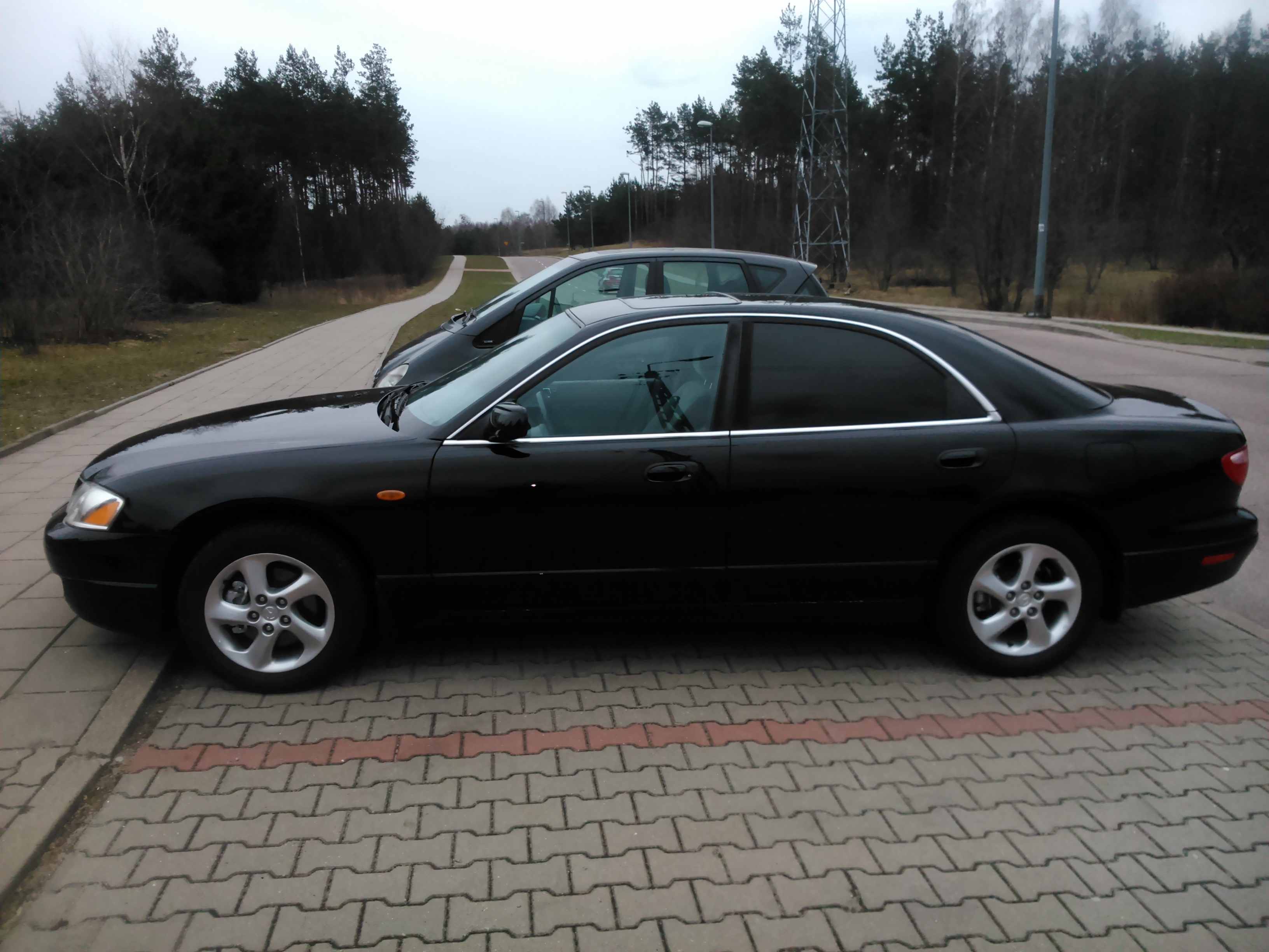

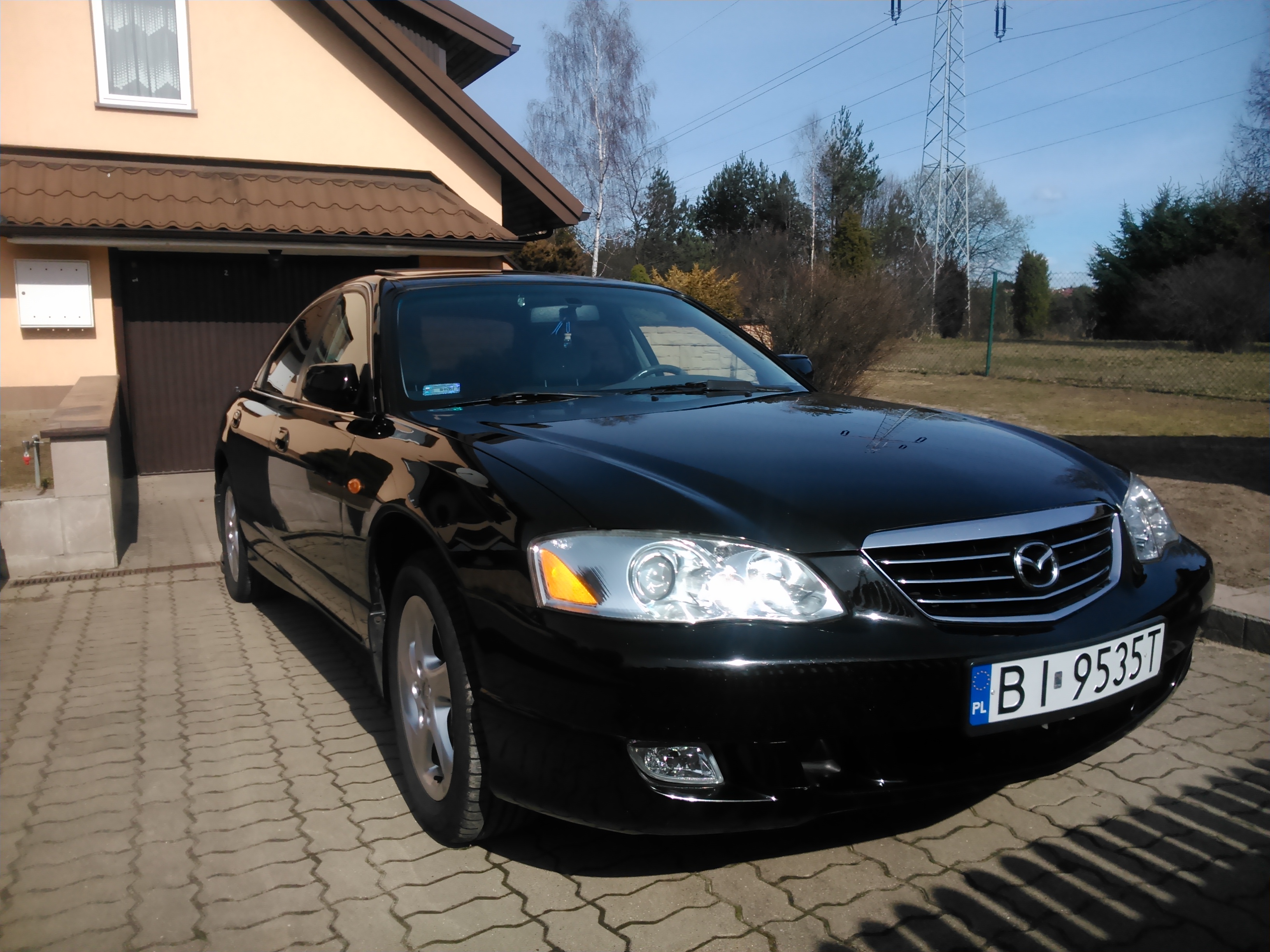

Auto przezbrojone na sezon letni – letnie buty. Zdjęcia robione na szybko telefonem.
Zakupiona chemia do czyszczenia wnętrza (tapicerka i plastiki) po zimie oraz szukanie czasu na polerkę lakieru.

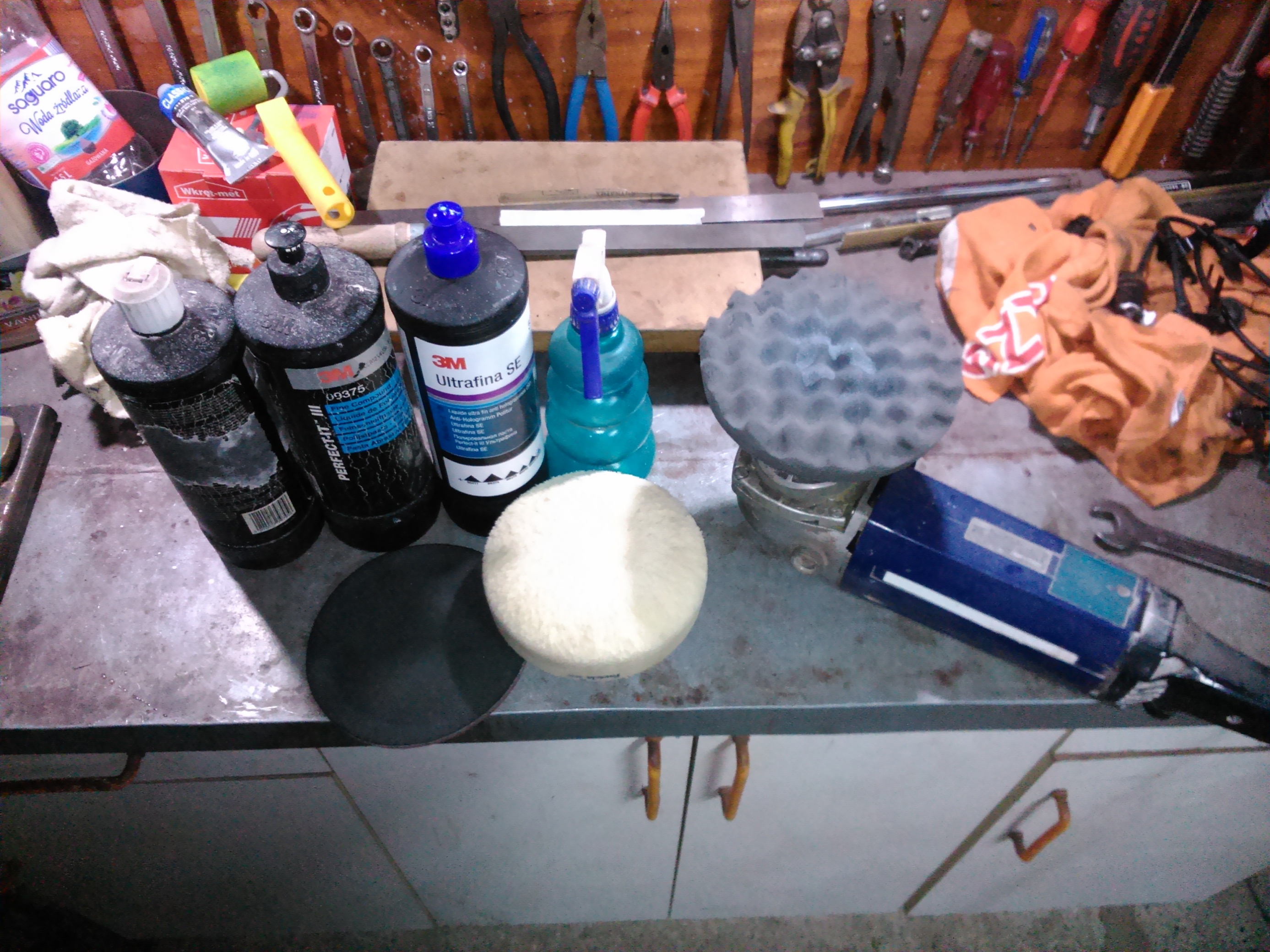

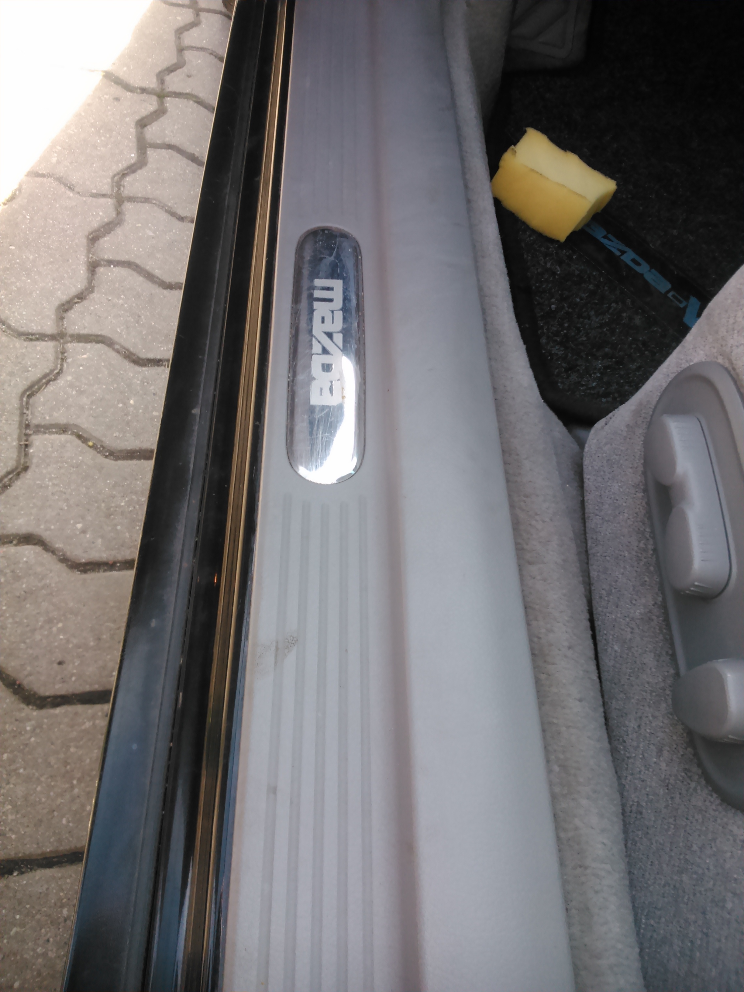

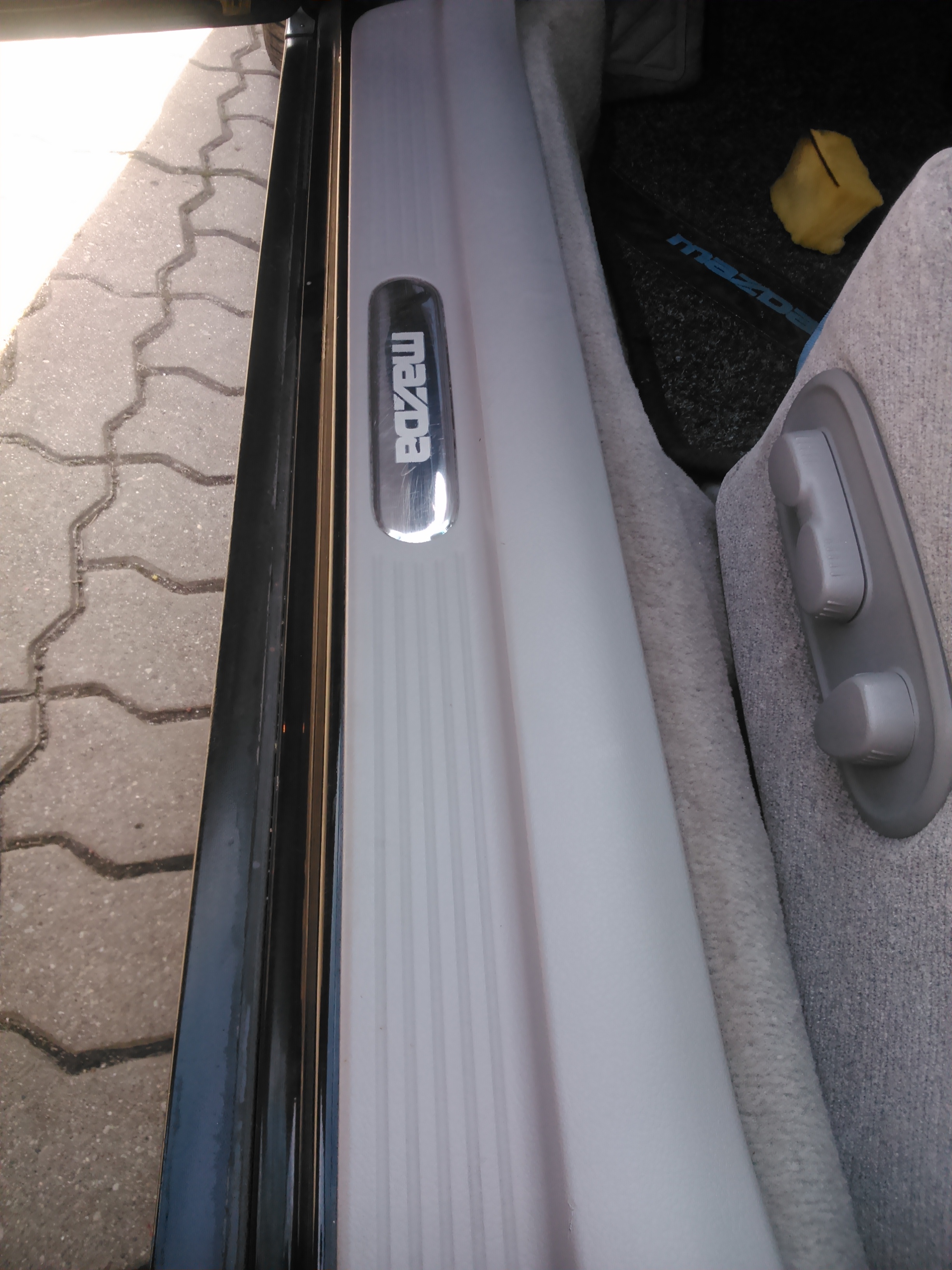

Dzisiejsza sobota spędzona z X9. Polerka mechaniczna: pasta 3M z korkiem białym, czarnym i niebieskim plus czyszczenie wnętrza. Plastiki środkiem Tenzi Apc In, a tapicerka narazie wyczyszczona mopem parowym. Pranie chemią zostawiłem na cieplejsze dni. Ale powiem, że bardzo ładnie uprała się parą, szczególnie w miejscach najczęściej dotykanych tj. fotel kierowcy podłokietnik. Poniżej kilka fotek, które i tak nie oddają efektu wizualnego jak na żywo. :)

Postprzez dayman » 3 kwi 2016, 17:52
Piekna, miałem opcje kupić taka sama ostatnio, ale ktos mi z przed nosa sprzatnal. Jak sie sprawuje automacik w tym xedosie?

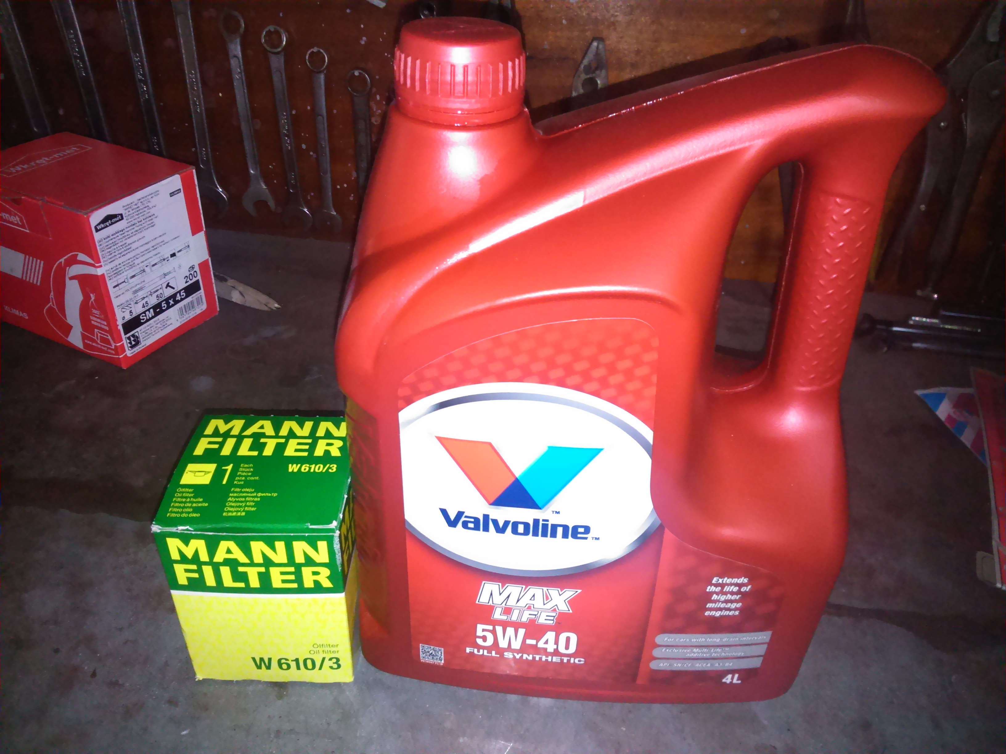

MAZDA dostała nową oliwę

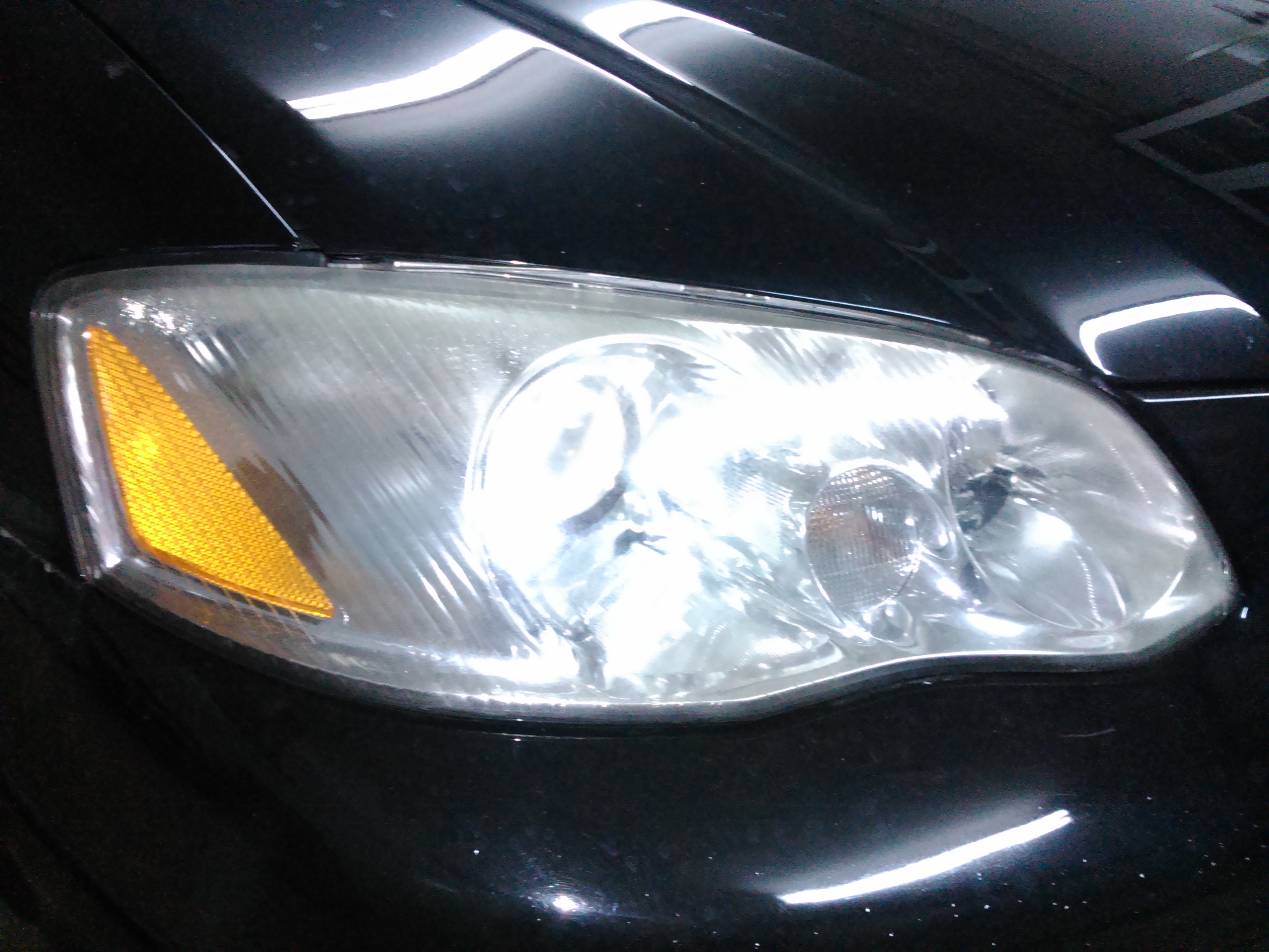

Odświeżę trochę temat, bo jakoś dawno nic nie pisałem o swoim X9 :D . Auto użytkuję się bezproblemowo i komfortowo. W czerwcu niestety musiałem zmienić pompę wody, gdyż łożysko zaczęło hałasować. Zmieniłem też tylną tuleję przedniego dolnego wahacza, na którą nadszedł już kres. Nie było tragedii, wyczuwalne były delikatne stuki i to nie na każdych dziurach, ale lepiej wymienić od razu zanim się posypie na dobre. Kilka dni temu wymiana filtra i oleju w skrzyni na ATF III Dexron Mannol. Mam nadzieję, że zamiennik uszczelki, która była w zestawie będzie szczelny. Dodatkowo skleiłem ją Loctite5920, który jest przeznaczony do takich połączeń kołnierzowych. Dziś polerka przednich lamp, poniżej kilka fotek robionych telefonem, które nie oddają efektu jaki jest w rzeczywistości. <jupi> Papier 2000 na mokro + kolejno 3 ziarnistości pasty polerskiej. 30 min i po zabiegu.
Dla odmiany szarej jesiennej rzeczywistości jeszcze fotka ze słonecznych wakacji. :)
Przed
Po

Jak sie Valvo w silniku spisuje?

Moim zdaniem jest Ok, od wymiany tj. od czerwca jeszcze nie jest jeszcze 100% czarny :D Na pewno nie jest to pierwszy lepszy olej, każdy o tym wie.

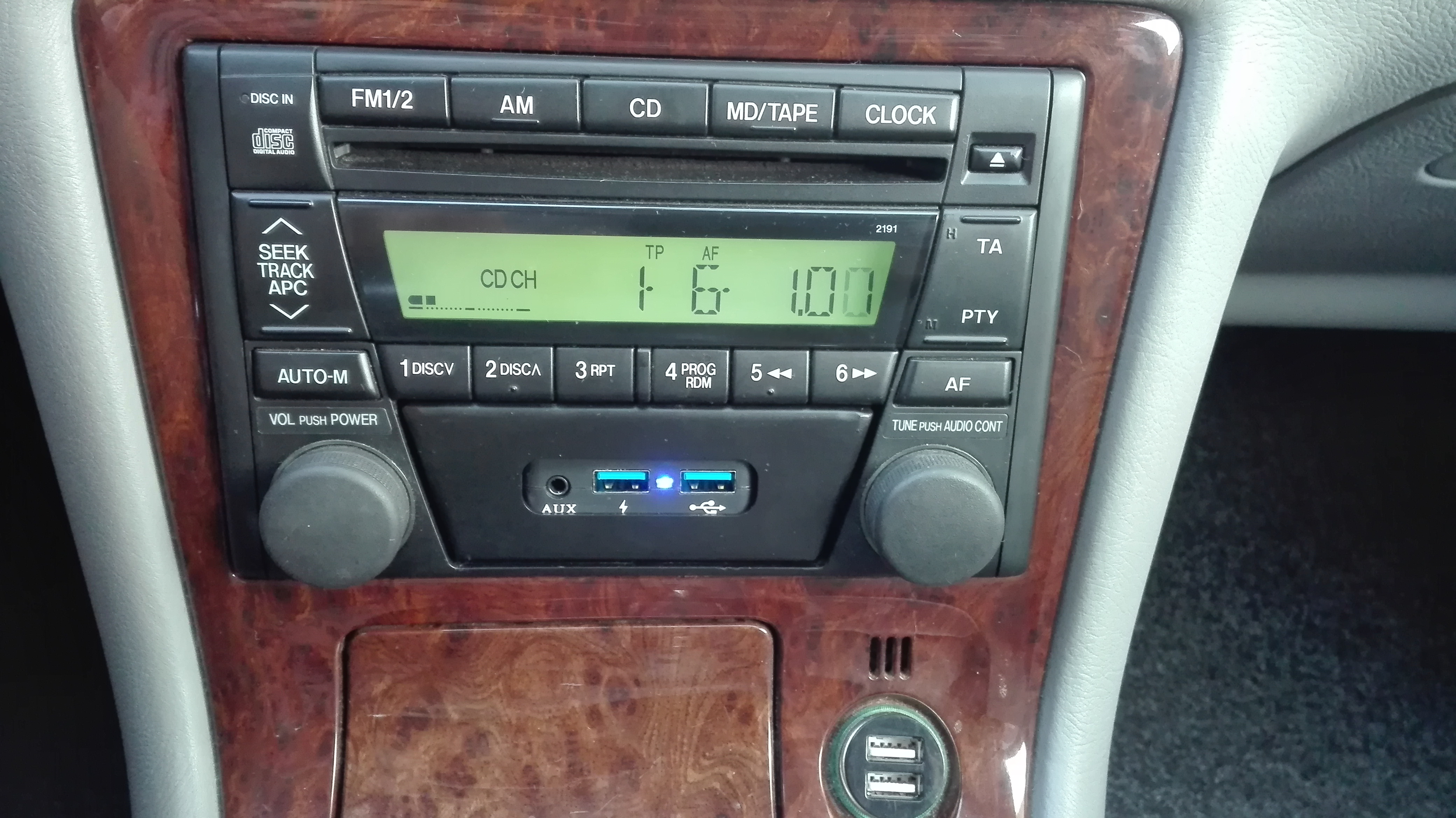

W xedosie pojawiła się cyfrowa zmieniarka z bluetooth. Przedatna sprawa to również funkcja zestawu głośnomówiącego. I wszystko sterowane z poziomu radia.

kozacka rzecz, fajnie udało się ją w pasować :)
