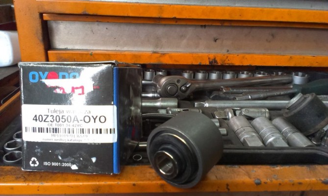

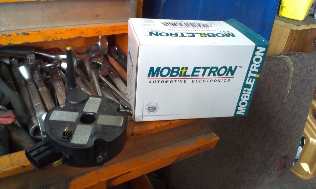

Postprzez Maliniak » 20 wrz 2014, 17:26
Auto odebrane od gazownika ale co ciekawe nie stwierdzono żadnej usterki instalacji LPG, mam przypuszczenia w czym może tkwić problem i dam znać jak sie z tym uporam.
(23,09,2014)
Znalazłem chwile czasu żeby zająć sie autem, wpadła nowa cewka zapłonowa oraz tuleje pływające wahaczy srodkowych. Co ciekawe udało mi sie znależć zamienniki firmy OYODO w bardzo przystepnej cenie

Postprzez Maliniak » 26 wrz 2014, 20:48
Udało mi sie wkońcu znalezc przyczyne wyłaczania sie gazoliny oraz resetu ECU, problem tkwił w module zapłonowym który nie wytrzymywał przeciazen jakie wytwarzała instalacja LPG. Auto znowu śmiga jak trza :)

Postprzez radar88 » 2 paź 2014, 19:59
Ile te tuleje ?? I jak wchodzą w wahacz ?? Nic nie trza rzeźbić ??
Kamil
Od: 24 kwi 2009, 19:24
Posty: 5563 (23/27)
Skąd: Częstochowa/Teklinów ŚL
Postprzez Maliniak » 2 paź 2014, 20:23
obyło sie bez rzeżby ale sa minimalnie grubsze wiec ciasniej wchodziły w wahacz, placilem po 84 za sztuke
