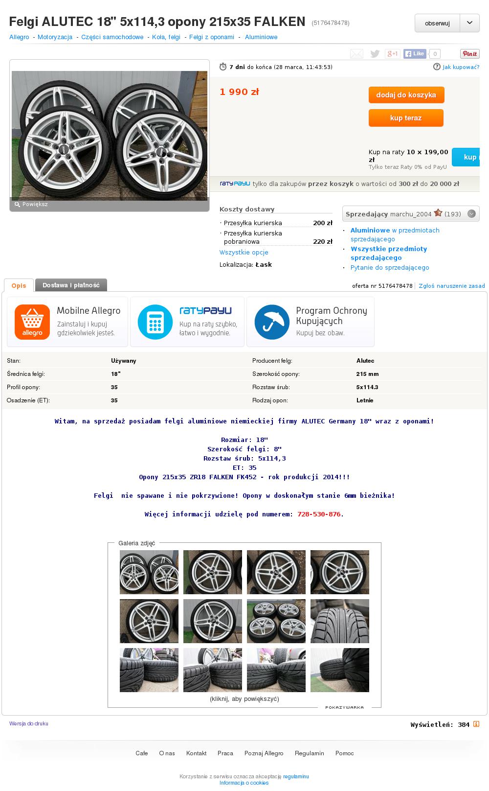

Postprzez 01bubus » 20 mar 2015, 20:31
Hahahaha Proboszcz rozwaliłeś xD
Ogólnie pytanie do posiadaczy X9/Milleni jezdzil ktos na 18" wchodza bez problemu ?
Chce zakupic takie aluski http://allegro.pl/felgi-alutec-18-5x114 ... 78478.html
oczywiscie do jazdy normalnej mam 17" te by bylo okazyjnie zakladane :)

Postprzez Majk500 » 20 mar 2015, 20:35
A co znaczy u Ciebie okazyjne zakładanie? I w jakim celu miały by być tak okazyjnie?
Ja mając wydać taką kasę pomyślałbym o kupnie samych felg 17", jakiś na wypasie. Wtedy i spokojnie jeździsz i fajnie to wygląda. Ale to tylko moje zdanie ;)

Postprzez Beny » 20 mar 2015, 22:08
Lada felga,wchodzą i 20" jakie to ma et?
Przy tym profilu chyba będzie duża dziura w nadkolu. A na 18 da się jeździć tak samo jak na 17.

Postprzez 01bubus » 20 mar 2015, 23:51
ET: 35

Postprzez ProboszczV6 » 21 mar 2015, 09:21
Da się jeździć spokojnie na 18" a w kwestii ET 35 zależy od szerokości felgi... przy 8" szerokości przy ET35 będzie obcierać o błotniki, za bardzo wystawione na zewnątrz, optymalne jest ET50 dla 8".
Poza tym te opony są za niskie w cholere, nie dość że 35 to jeszcze 215, kto wpadł na tak genialny pomysł żeby na felgę 8" zakładać 215...

Postprzez Majk500 » 21 mar 2015, 10:57
Ja tak miałem na zimę, ale opona była 215/50/R17 a felga 8" i też właśnie ET50.

Postprzez ProboszczV6 » 21 mar 2015, 11:49
Za wąskie na felgę 8"

Postprzez Majk500 » 21 mar 2015, 12:50
Powiem Ci że źle nie było. Delikatny naciąg wyszedł, ale zimówki i tak są baloniaste więc prawie niezauważalne to było. A miałem już takie opony zamówione a w międzyczasie zniszczyłem swoją felgę 7" więc wziąłem od brata te lexusowe.
