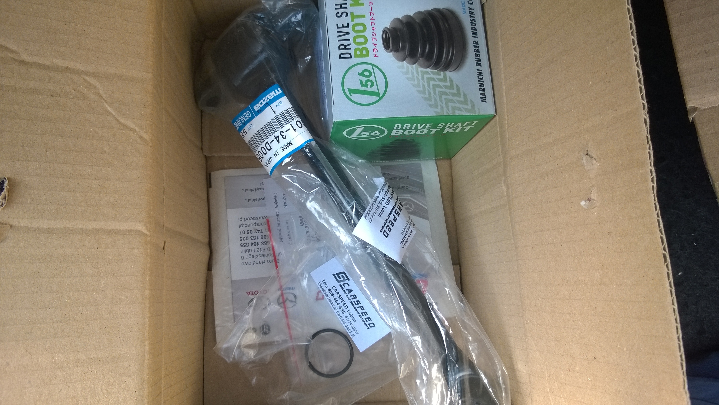

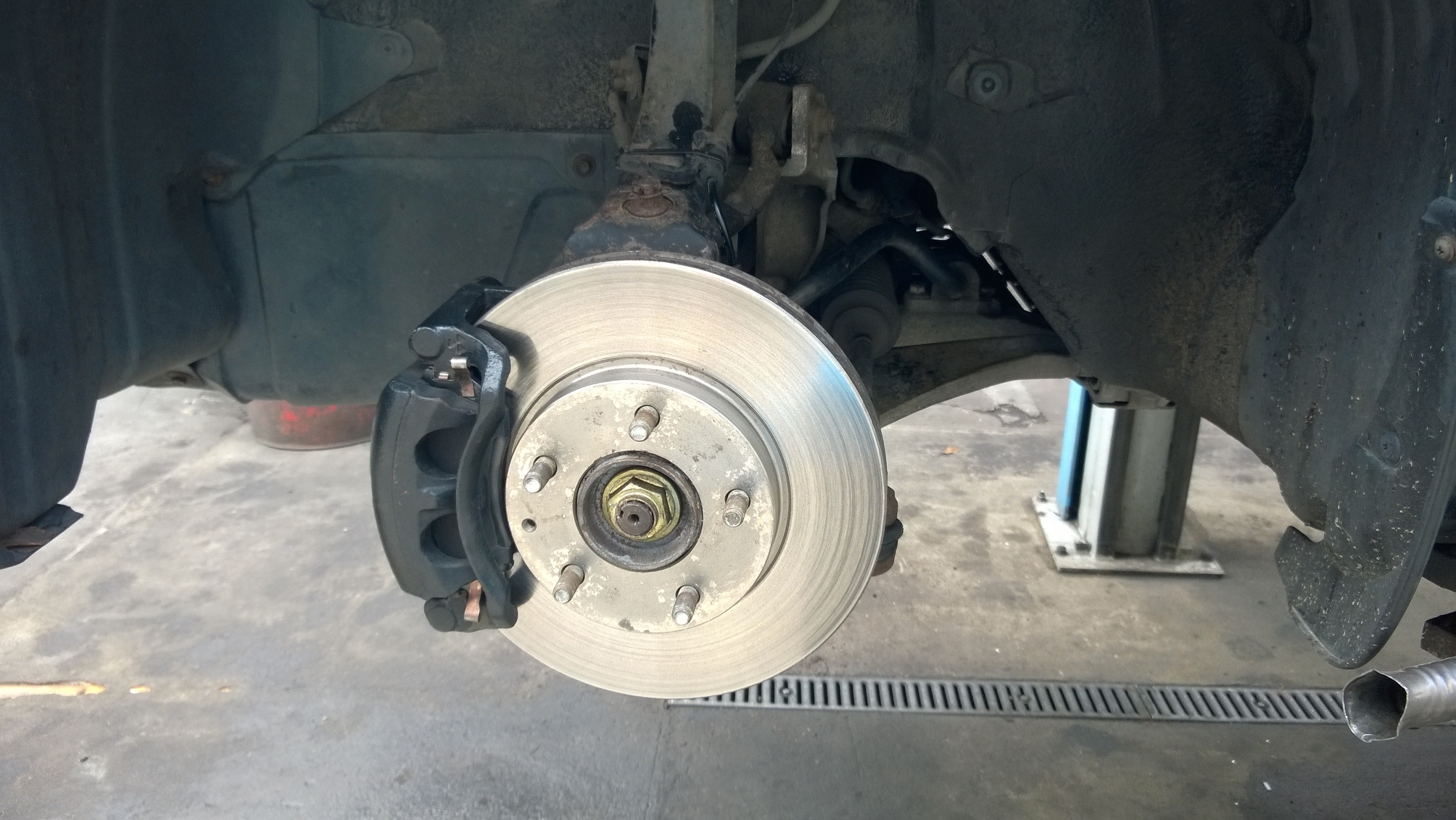

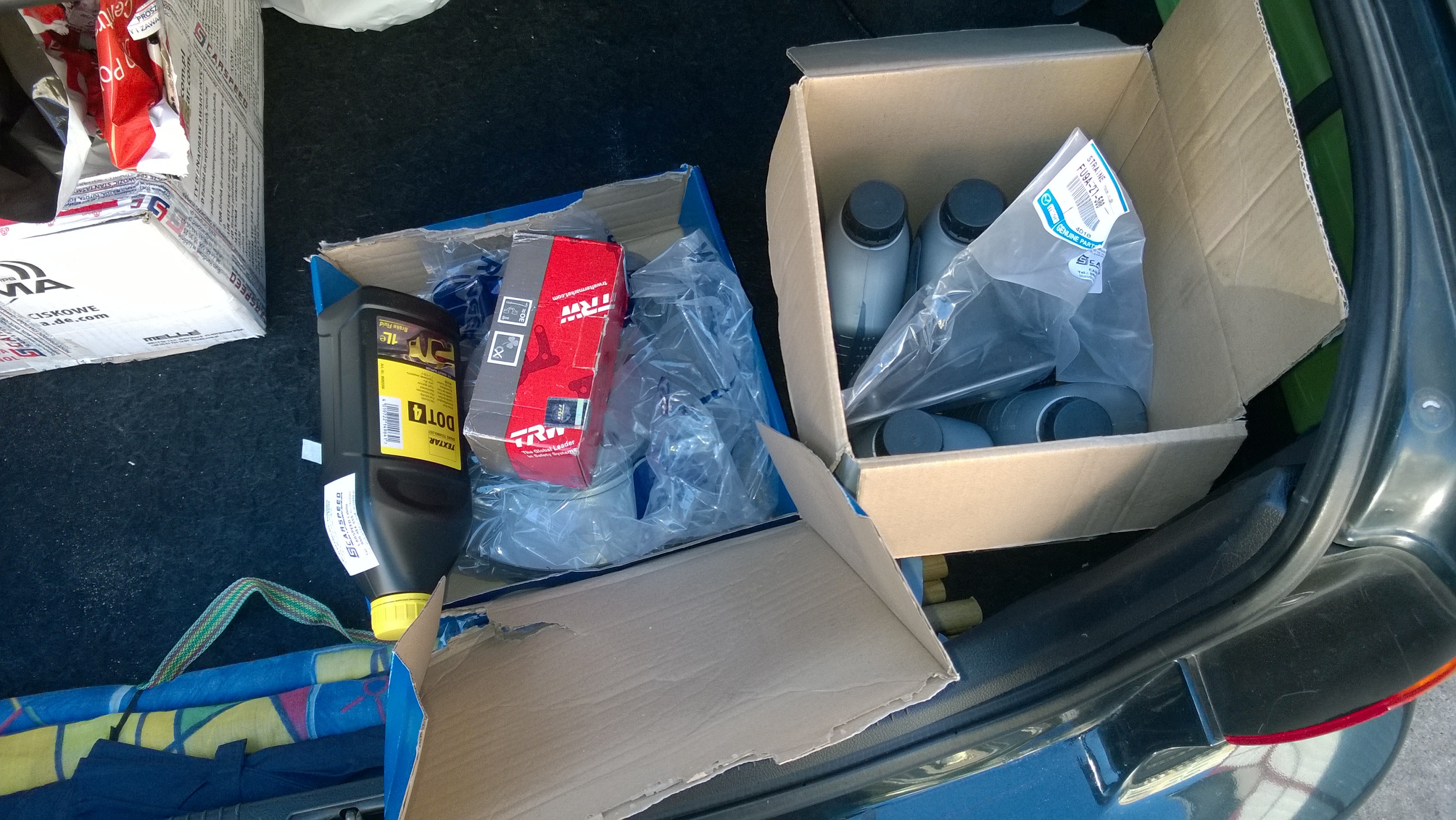

Paczuszka z Carpeed dotarła komplet hamulców juz wymieniony .W tej chwili wymieniany jest zaległy olej w skrzyni biegów wraz z filtrem.Na jutro zostanie wahacz górny lewy i manszeta przegubu wewnętrznego prawa.
Dopisano 03 wrz 2015 11:23:
Fotka części co by nie było że sobie zmyślam:)

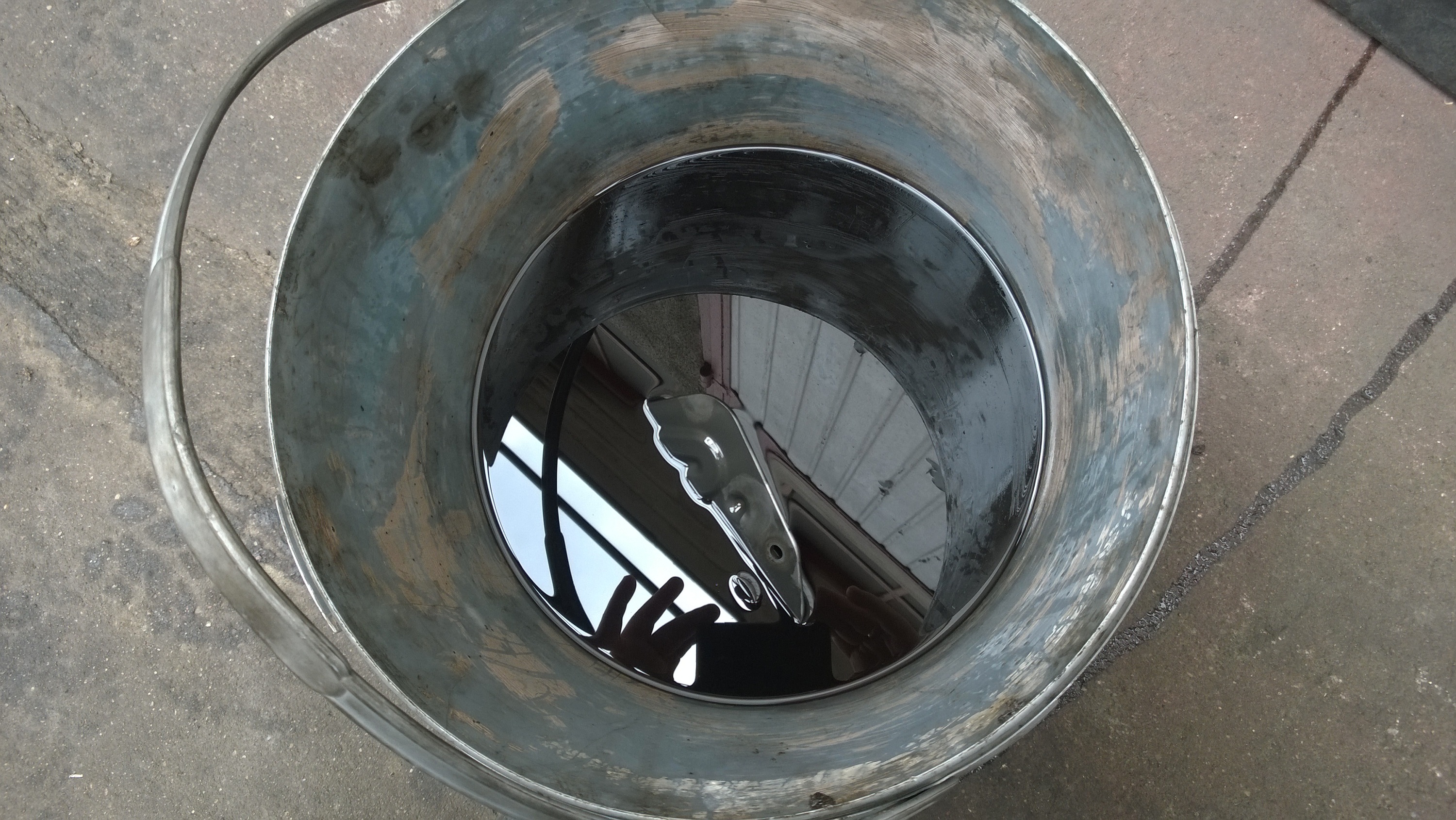

Co do oleju w skrzyni to gnojówka ciemny niemal czarny , spodziewałem się w sumie takiego, zobaczymy czy zmieni się na plus czy jechać po wieniec:)
Dopisano 03 wrz 2015 19:19:

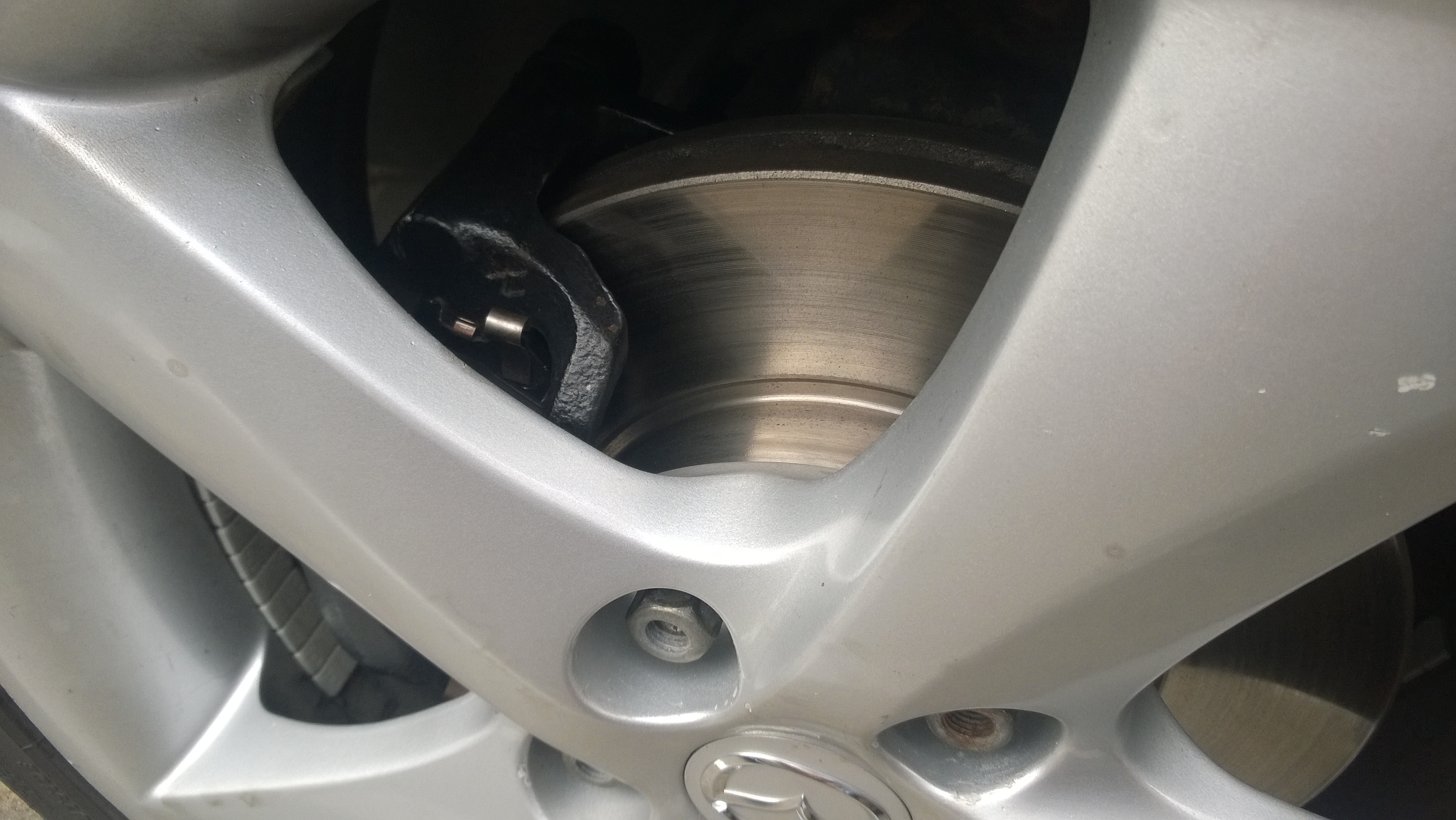

Kilka godzin temu odebrałem auto od mechanika. Hamulce wiadomo komplet nowych tarcz i klocków musi dobrze hamować . Co do skrzyni.... Jak by to powiedział mój dobry znajomy "bajunia":) Wyczuwalna zmiana na plus przy przechodzeniu z jedynki na dwójkę , pozostałe biegi zmieniają sie praktycznie bez szarpnięć :)To parę fotek :)

No i po wymianach:) Dzisiaj w ruch poszedł górny przedni wahacz i osłona przegubu wewnętrznego . O ile z wahaczem nie było większego problemu, to osłona przysporzyła sporo nerwów mechanikowi :) Przy okazji wyszedł kolejny kwiatek do naprawy. Okazało się, że po wyjęciu całej półosi, jest wyczuwalny opór i szmer łożyska podpory. Teraz już wiem skąd dochodził mi dziwny dzwięk w kabinie podczas przyśpieszania. Łożysko drogie nie jest bo tylko 65 zł , ale dostęp do tej podpory lekko mówiąc , [tiiit]...ny.
W każdym razie jestem mega zadowolony , bo autświetnie hamuje nic nie puka i zmienia biegi jak trzeba:)
