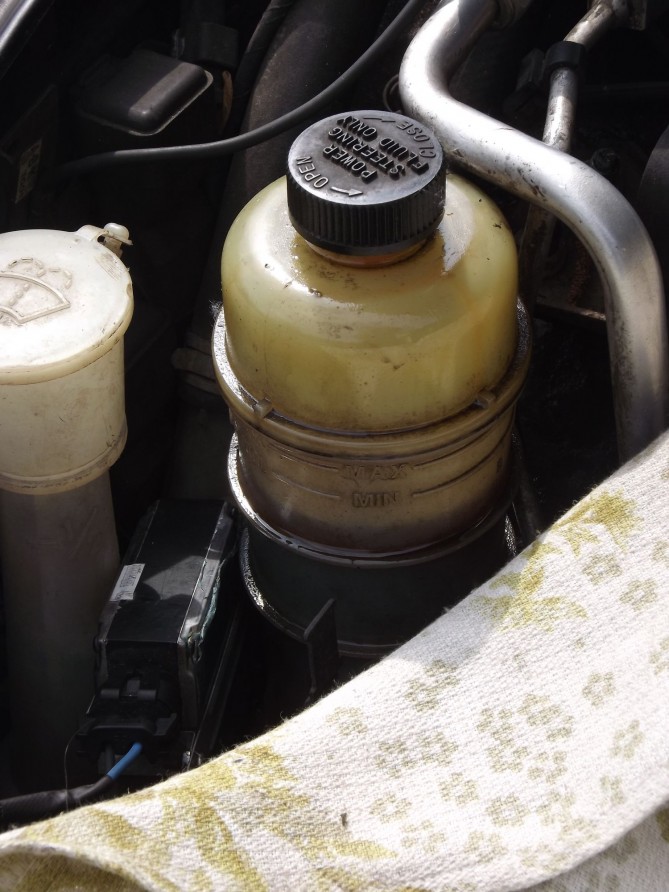

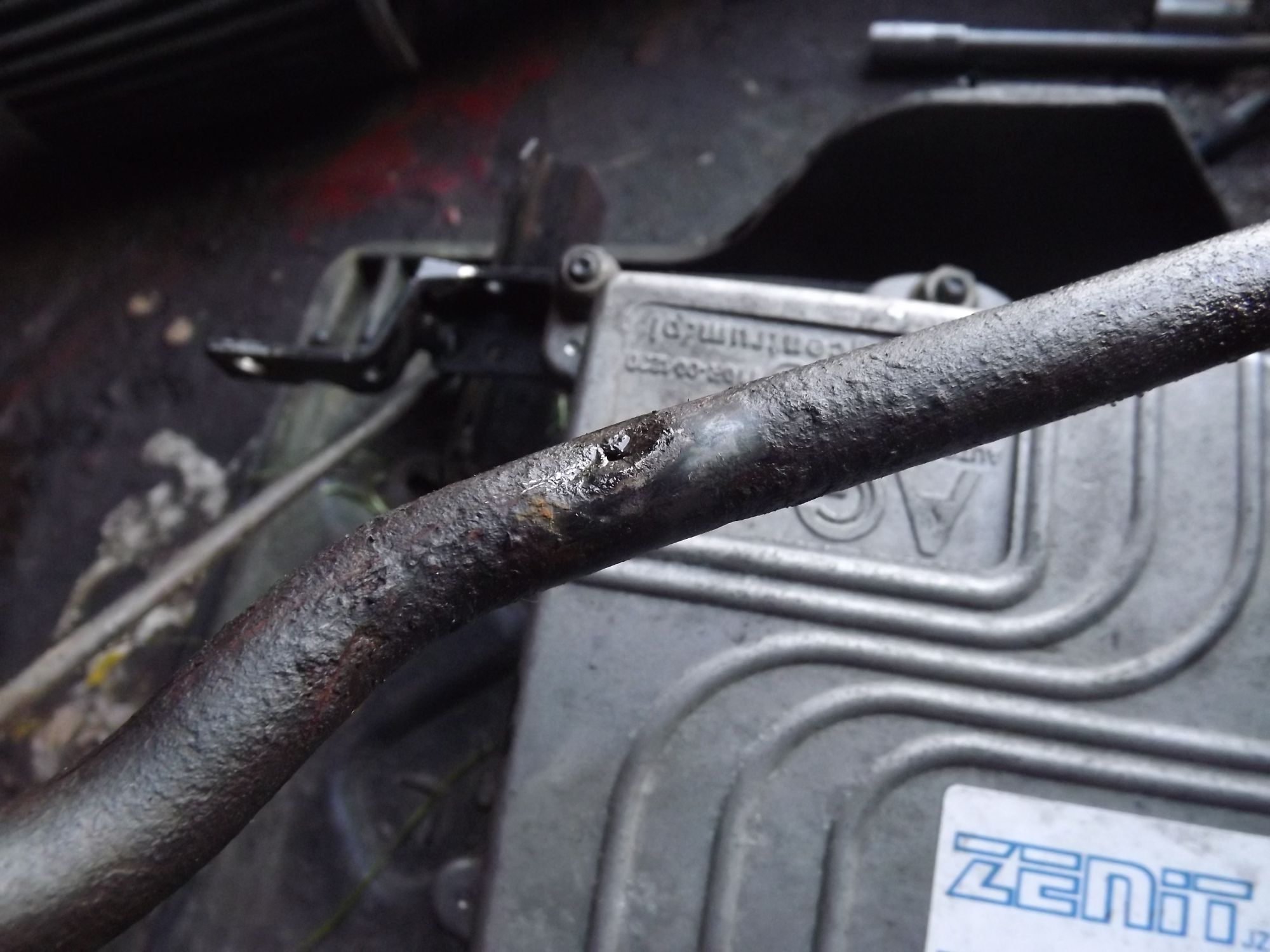

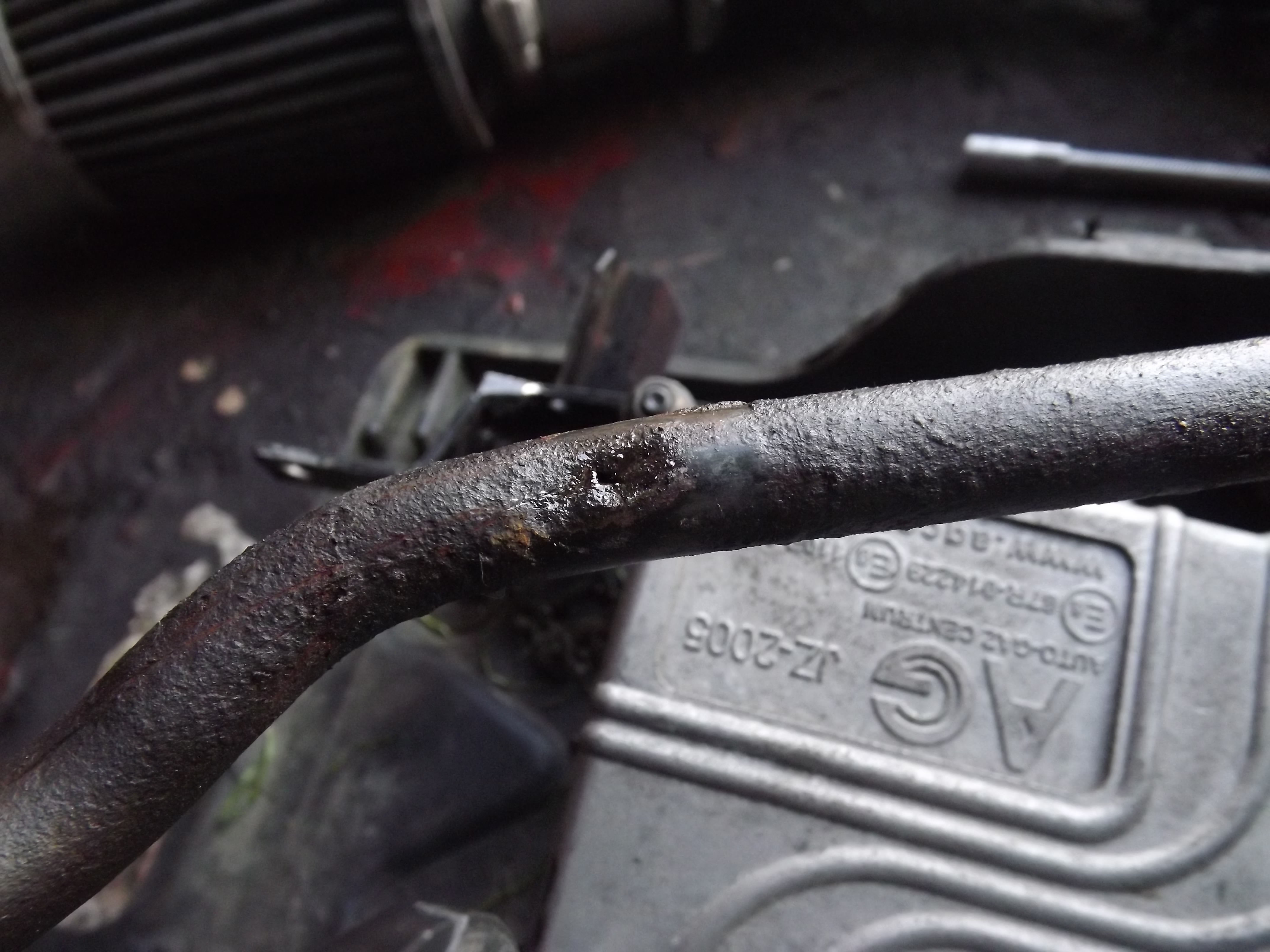

A to wszystko dla tego:
Winowajca:
Caaaaaaaaaaaaaaaaaaaaaaaaaaaaaaaaaaaaały dzień się z k@#wą się użerałem.
Pamiętajcie, nie kupujcie samego silnika, tylko całego dawce :P :P
Półoś poprawiona, rolka zmieniona, płyny do uzupełnione....strzała :D Jutro w dzień nagram film. Jeszcze tylko trzyma na rozgrzanym 1500obr

Postprzez tygrys36 » 28 kwi 2014, 21:14
Oj Kamilu ten swap jakoś cie męczy wez moze odpocznij troszkę a tak w ogóle to w ktorym przewodzie powstał ten otworek
Wysłane z mojego GT-I8190N przy użyciu Tapatalka
tygrys36
Postprzez radar88 » 28 kwi 2014, 21:44
tygrys36 napisał(a):Oj Kamilu ten swap jakoś cie męczy wez moze odpocznij troszkę a tak w ogóle to w ktorym przewodzie powstał ten otworek
Auto skończone na 99%, jeszcze obroty ustawić, zobaczyć jak z LPG i mycie z woskowaniem.
Ten przewód panie kolego jest od maglownicy, zapiernicza sobie od strony lewej aż do prawej, mało tego leci pod wydechem i żeby było jeszcze śmieszniej pod poduszką skrzyni. Co lepsze, uszkodzenie nie było spowodowane przeze mnie, to miejsce jest owinięte gumową "tuleją" i złapane opaską do magla,i w tym właśnie miejscu powstał ten właśnie otworek.
A przewód ten znajduje się tu (32-480):
http://img845.imageshack.us/img845/4546/7txf.jpg

Postprzez tygrys36 » 28 kwi 2014, 21:51
Masakra widzialem że od magla ale ze w tym miejscu to jakies fatum na tym KLu wisi oby jak najszybciej opuściło. Powodzenia Kolego i dużo cierpliwości

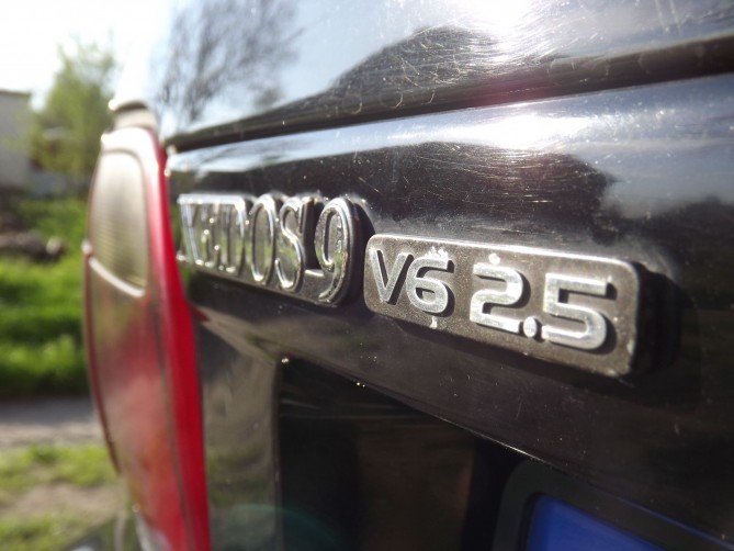

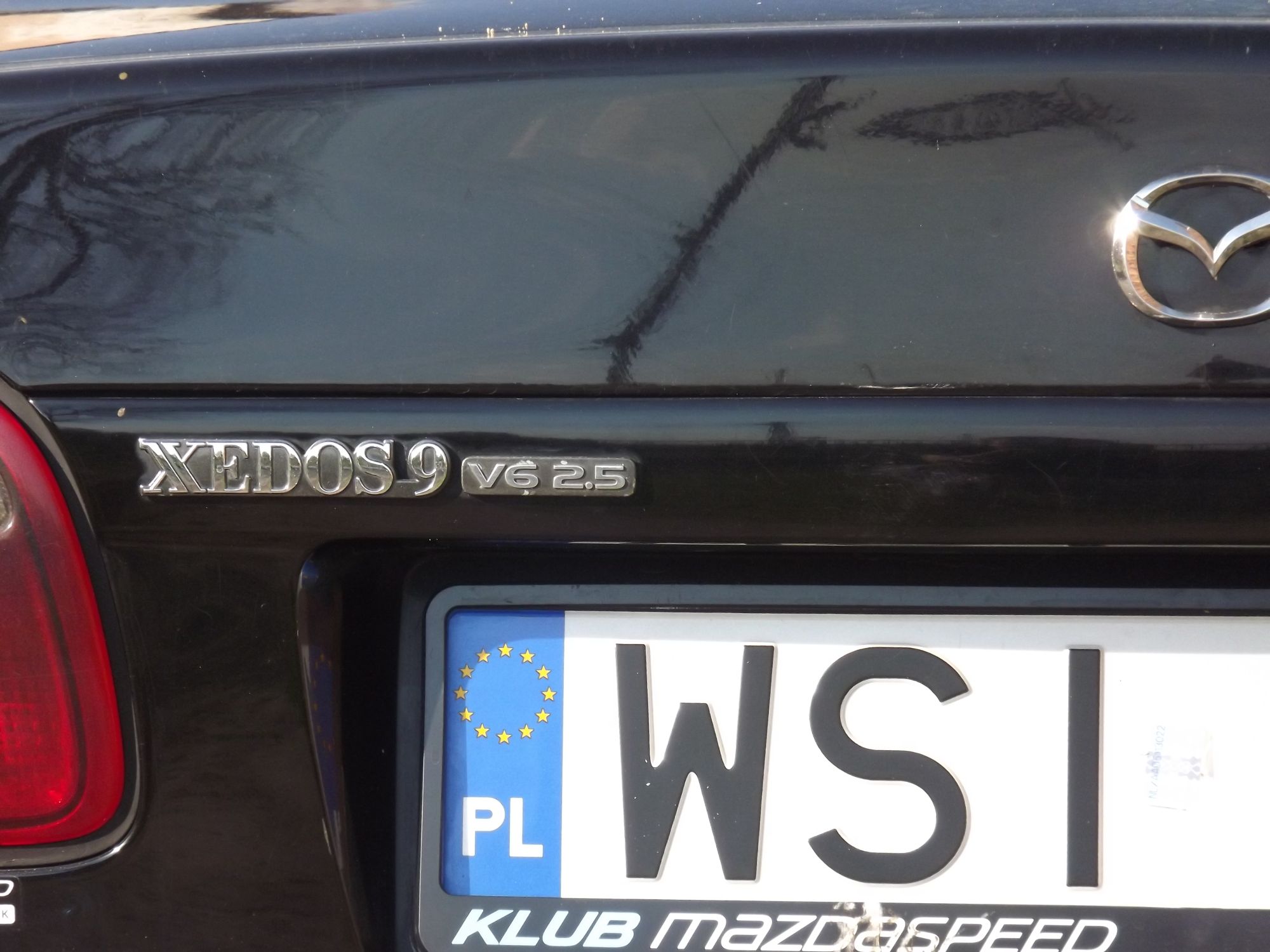

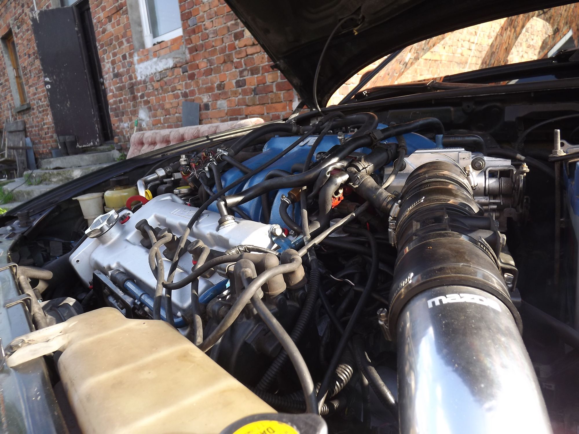

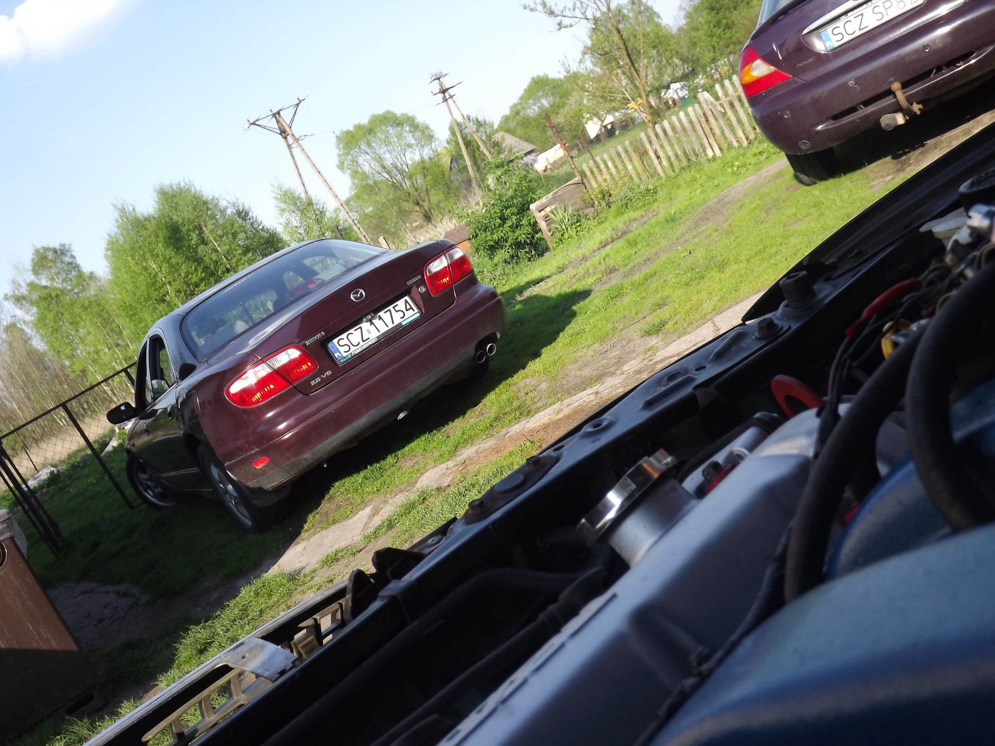

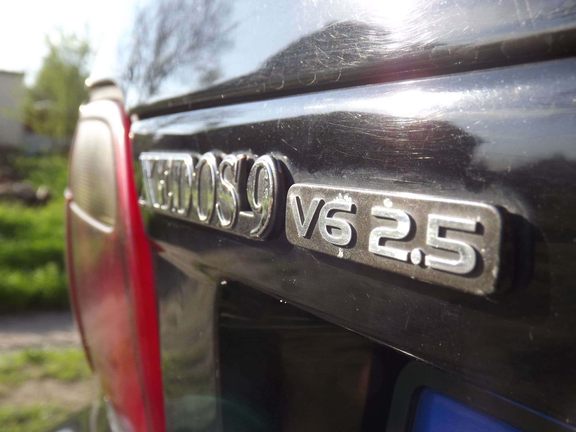

Auto poskładane do koopy, założone wszystkie dolne plastiki/osłony,osłony pasa przedniego.
Naklejony już prawidłowy znaczek oraz nowy znaczek mazdy, założony grill z nowym znaczkiem.
Podmieniłem licznik od KLa podczas szukania usterki, założyłem żaróweczkę pod AMB.

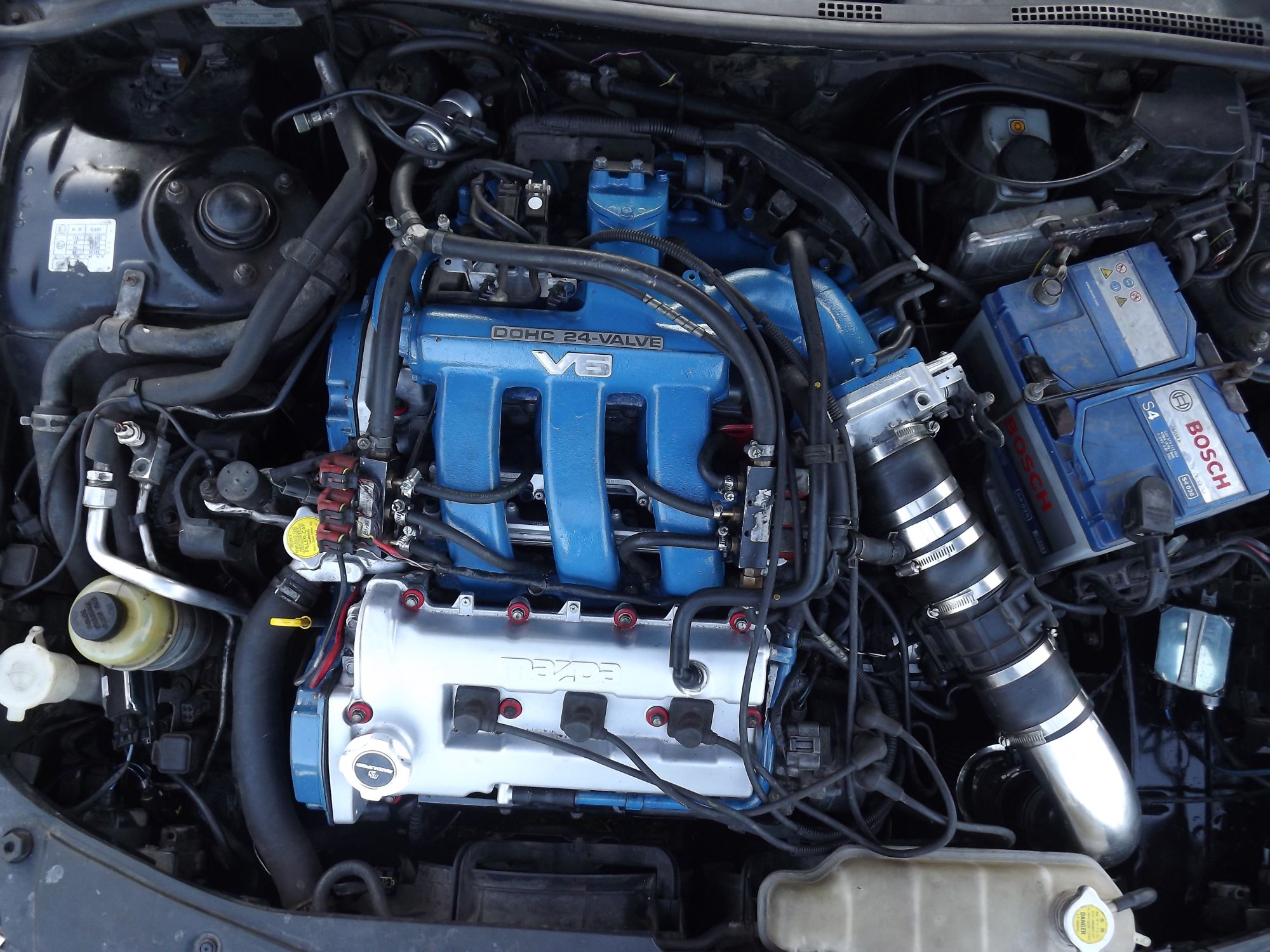

Teraz kilka sweet foci :D
I w lustrze się opcja trafiła :D
Jutro jazda próbna na dłuższym dystansie.

Postprzez tygrys36 » 30 kwi 2014, 20:20

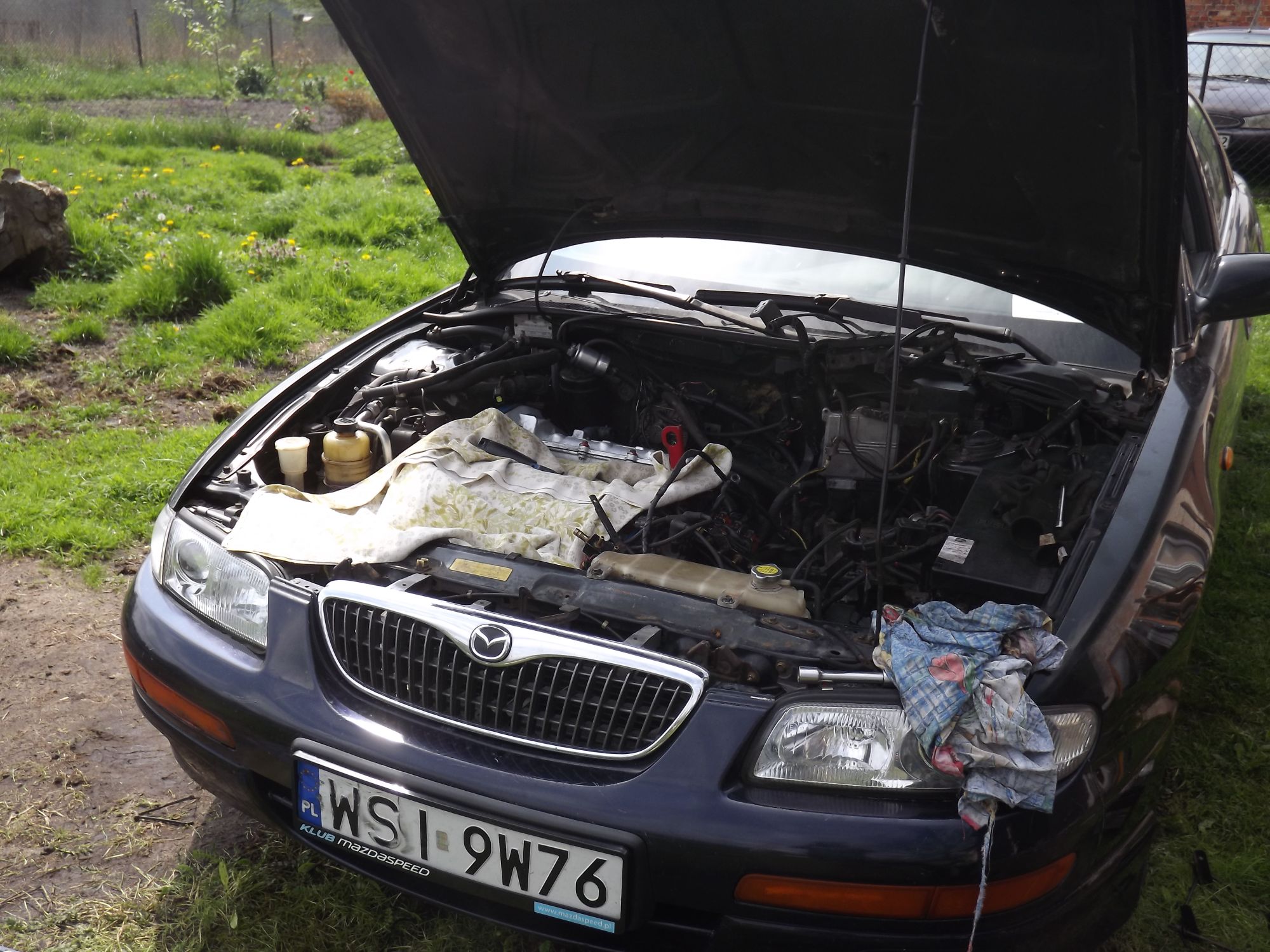

To dobrze Kamilu ze juz wszystko w porzadki ze Swap-em teraz masz spokój z naprawami chyba ze bedziesz jeszcze coś modzil. Ładny kolor kolektora i osłony
A jak wrazenia z jazdy KL w manualu.

Postprzez radar88 » 30 kwi 2014, 20:34
tygrys36 napisał(a):A jak wrazenia z jazdy KL w manualu.
No powiem Ci że fajnie to z@pierd@la. Jutro pojadę na dłużą wyprawę to zobaczę jak się spisuje.
Pali na dotyk więc raczej wszystko w porządku ;)
Dzięki jeszcze raz za pomoc <spoko> Browar wiszę ;)

tygrys36 napisał(a):To dobrze Kamilu ze juz wszystko w porzadki ze Swap-em teraz masz spokój z naprawami chyba ze bedziesz jeszcze coś modzil. Ładny kolor kolektora i osłony
Chciał bym dołożyć TCS, w zimę by się mógł przydać,zobaczę jak się z czasem obrobię.
Kolory...jakoś mi tak strzeliło do łba :D Nawet możliwie to wygląda.

Postprzez D@m$on » 30 kwi 2014, 23:11
No no gratki ukończenia swapa, Tygrys mi opowiadal ze miałeś przeboje. Gratulacje jeszcze raz cierpliwości:)
Pokaz jakieś foto od gory bo słabo widac te pokrywy i kolektor

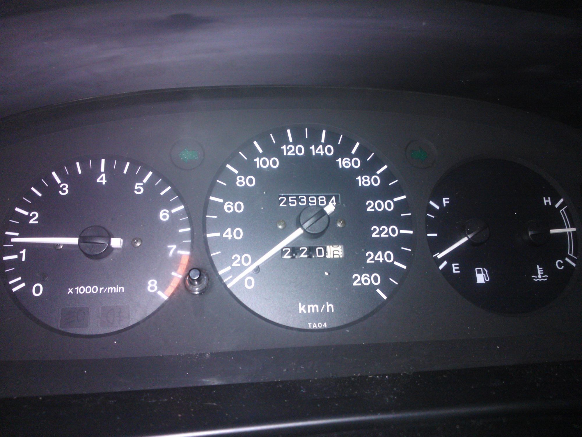

Postprzez radar88 » 1 maja 2014, 21:07
D@m$on napisał(a):No no gratki ukończenia swapa, Tygrys mi opowiadal ze miałeś przeboje. Gratulacje jeszcze raz cierpliwości:)
Wysłane z mojego GT-I9100 za pomocą Tapatalk 2
Proszę ;)
Takie mam obr po rozgrzaniu, TPS dobrze ustawiony, śruba na przepustnicy się skończyła...nieszczelność ??

Postprzez tygrys36 » 1 maja 2014, 22:12
Kamil mialem podobny przypadek winą u mnie był zakamieniony uklad chlodzenia a dokładnie nagrzewnica przeplukaj powinno pomóc.
tygrys36
Postprzez deejay27 » 2 maja 2014, 07:17
U mnie raz na jakiś czas tak zostają , zawsze jak trochę dostanie po <dupa> lecz za chwilę opadną do prawidłowego wskazania , lub czasem pomaga przegazowanie, na chłodniejszym silniku nigdy się to nie zdarza.

Postprzez radar88 » 2 maja 2014, 11:19
No właśnie i tu pies jest pogrzebany, ponieważ nawet jak trochę przy gazuję to i tak tak zostają. Zobaczę może znowu gdzieś CAI bierze lewiznę i taki jest tego efekt.
Dopisano 02 maja 2014 12:17:
Obroty opanowane. Dzisiaj trochę po mieście pojeżdżę zobaczę jak w mieście będzie się spisywać.
