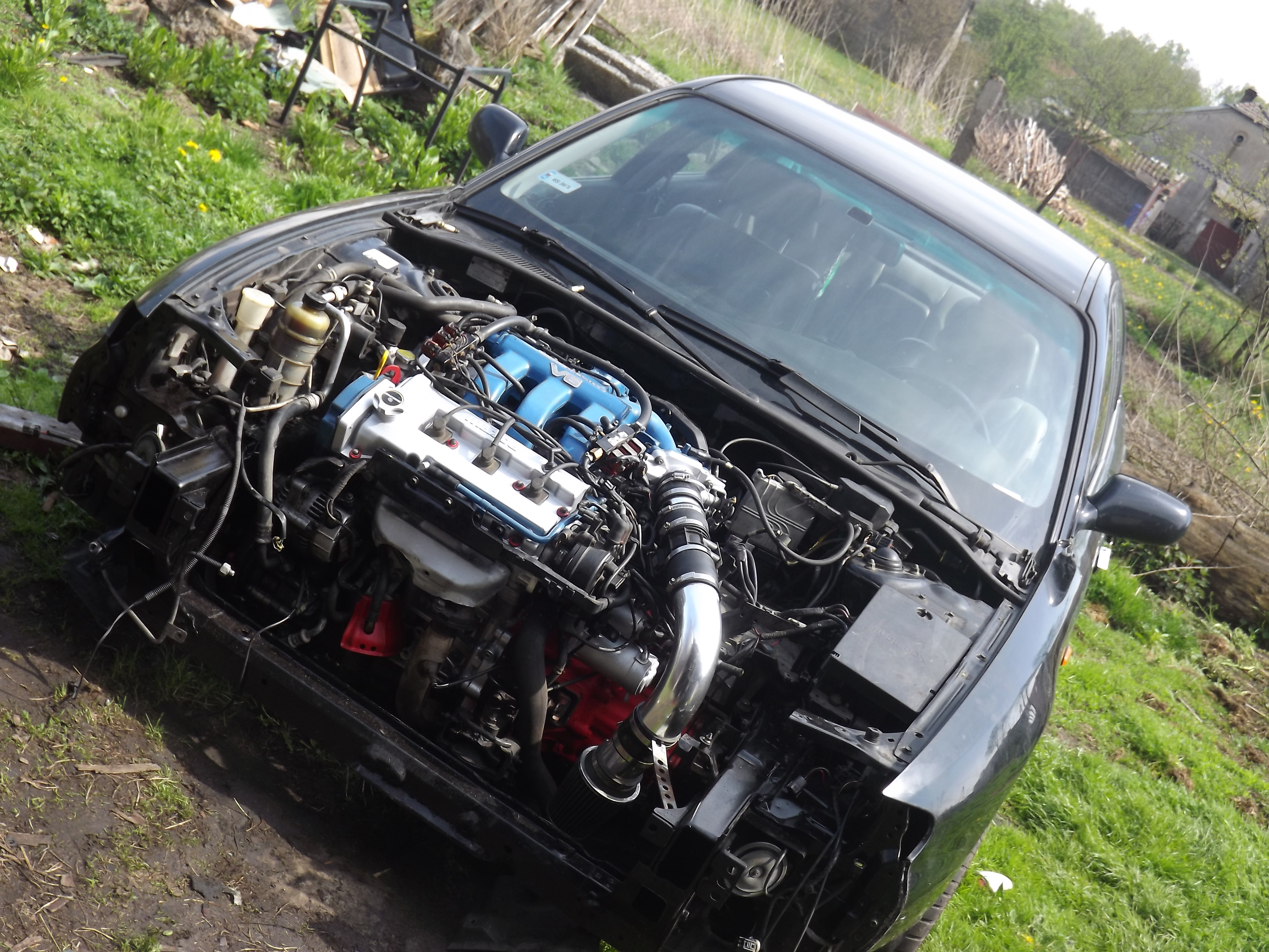

Tak wyglądało przed założeniem pasa przedniego:
Auto odpaliło:
Lecz są problemy z pracą, zachowuje się jak by nie palił na wszystkie gary, lecz wszędzie iskra dochodzi...Jutro rozgrzebywanie.
Ma ktoś pomysł czemu tak dziwnie pracuje ??

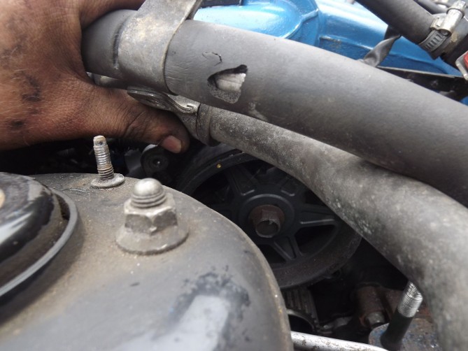

Odkręciłem śrubę ale za to koło pasowe się zapiera i nie chce zejść, tak dobrze trzyma go klin.
Kupiłem ściągacz i nowy pasek Gates, będę próbował ściągnąć to koło i zobaczyć co się dzieje.
Rozmawiałem również z tygrys36 przez tel i doszliśmy do wniosku że może być to rozrząd, przy okazji wczorjaszej obserwacji wyszło że pasek jest OE TO01, więc...hymmmmm

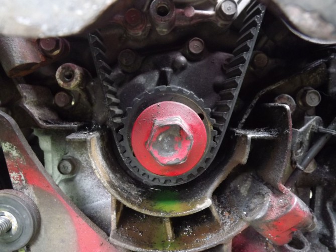

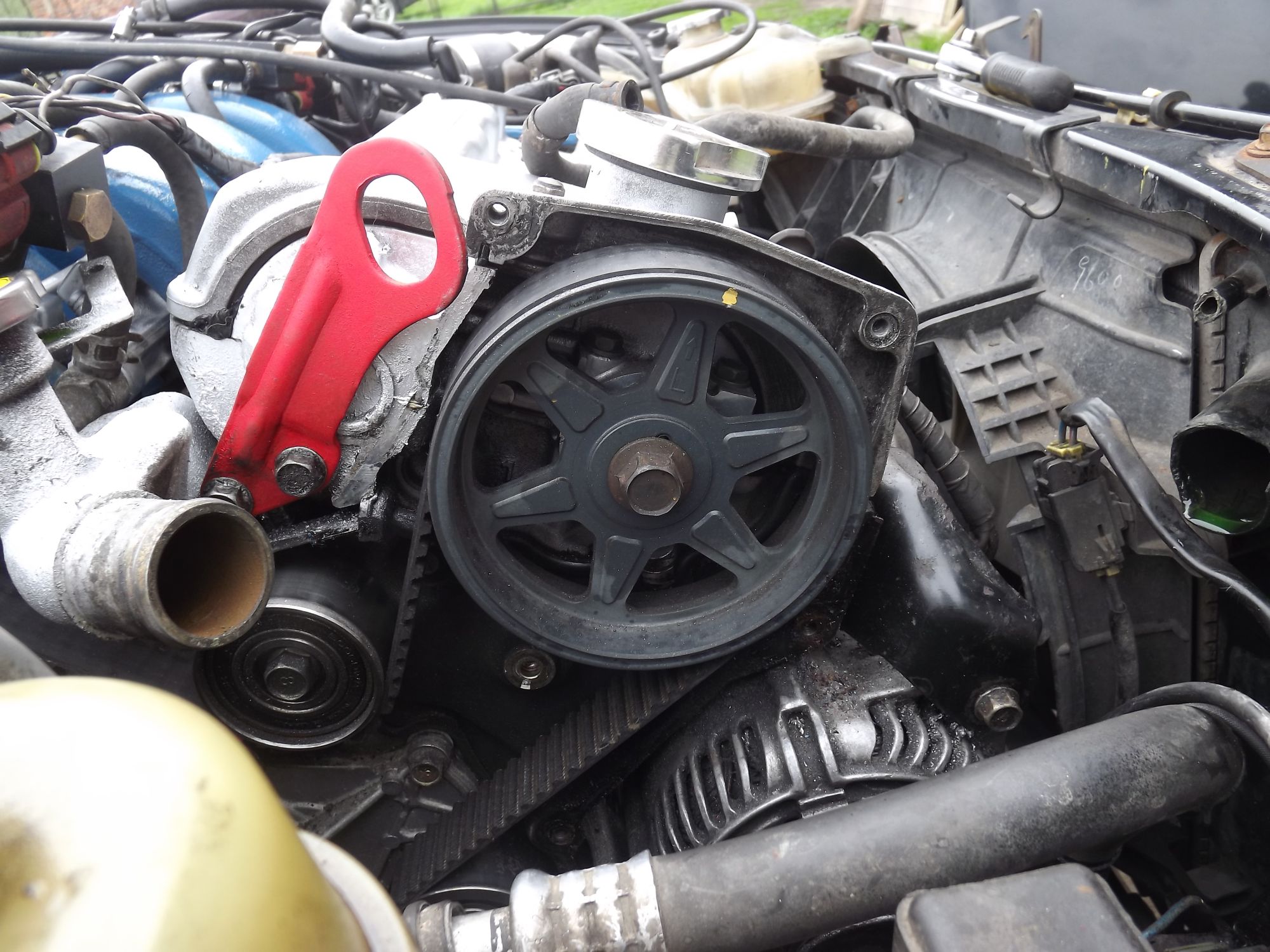

Więc wyszło to tak:
Dół ustawiony perfekt:
A góra, tu prawy:
A tu lewy:
Ile się naszarpałem się z kołem pasowym od pompy wspomagania a potem z obudową lewą rozrządu to ho ho. Później ustawiłem wałki tak jak miały być wg schematu, założyłem pasek, ściągnąłem napinacz do wkładania a tu <dupa>, w lewo w prawo...no nie pasi. Po kombinacjach przez godzinę udało się na tyle podnieść rolkę napinającą że w końcu wlazło i wszystko poskręcałem, efekt:
Skończyłem dzisiaj o 20:15, ale działa <jupi>
