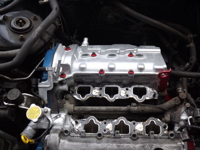

Dzisiaj dużo nie zrobiłem, uzbroiłem kolektor dolotowy, wywierciłem pod LPG otwory i na podciśnienie, dokończyłem malowanie duperelów, przemyłem trochę komorę i ją odświeżyłem. We wtorek KL wchodzi na pokład.Czekam jeszcze na uszczelki pokryw zaworów, pewnie przyjdą w środę więc we wtorek nowego serca nie uruchomię :(

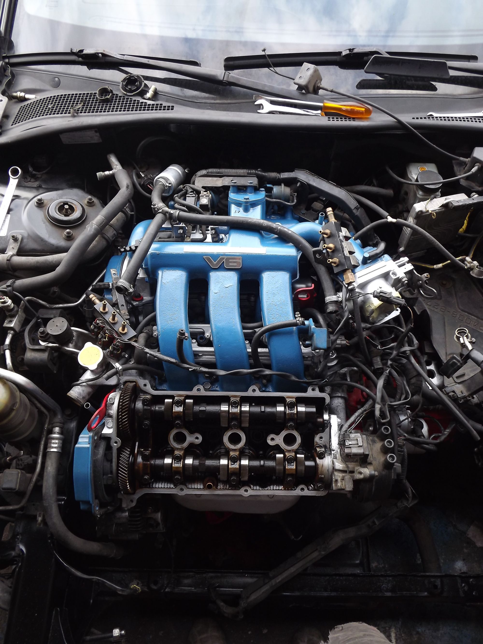

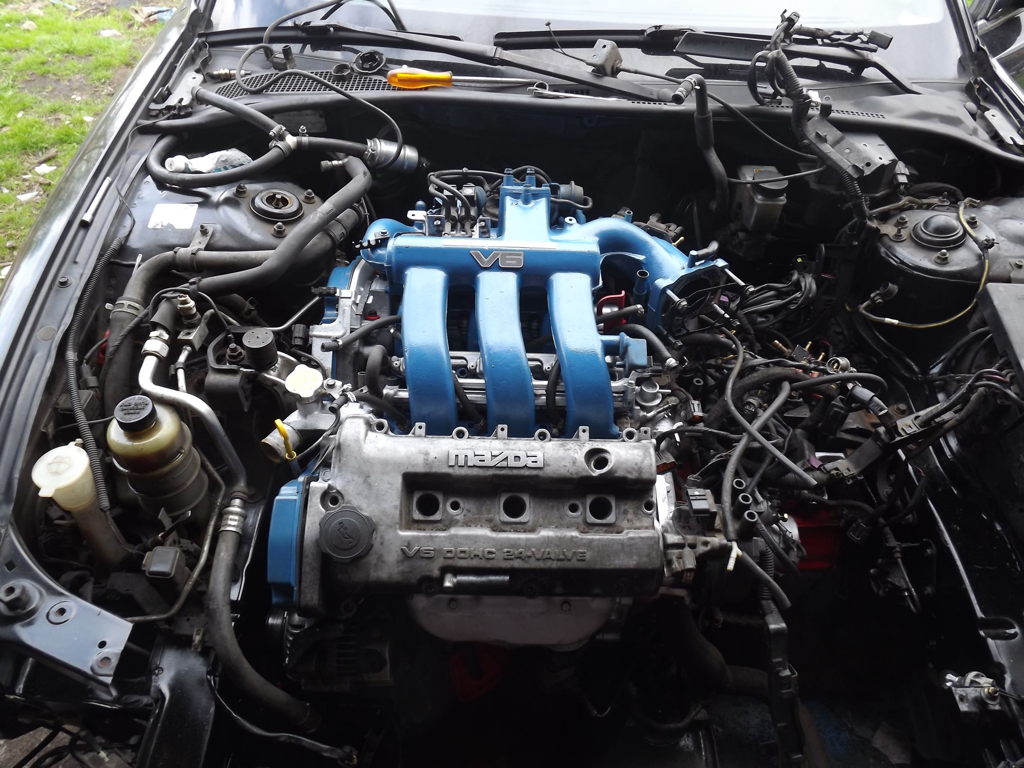

Postprzez radar88 » 22 kwi 2014, 20:29

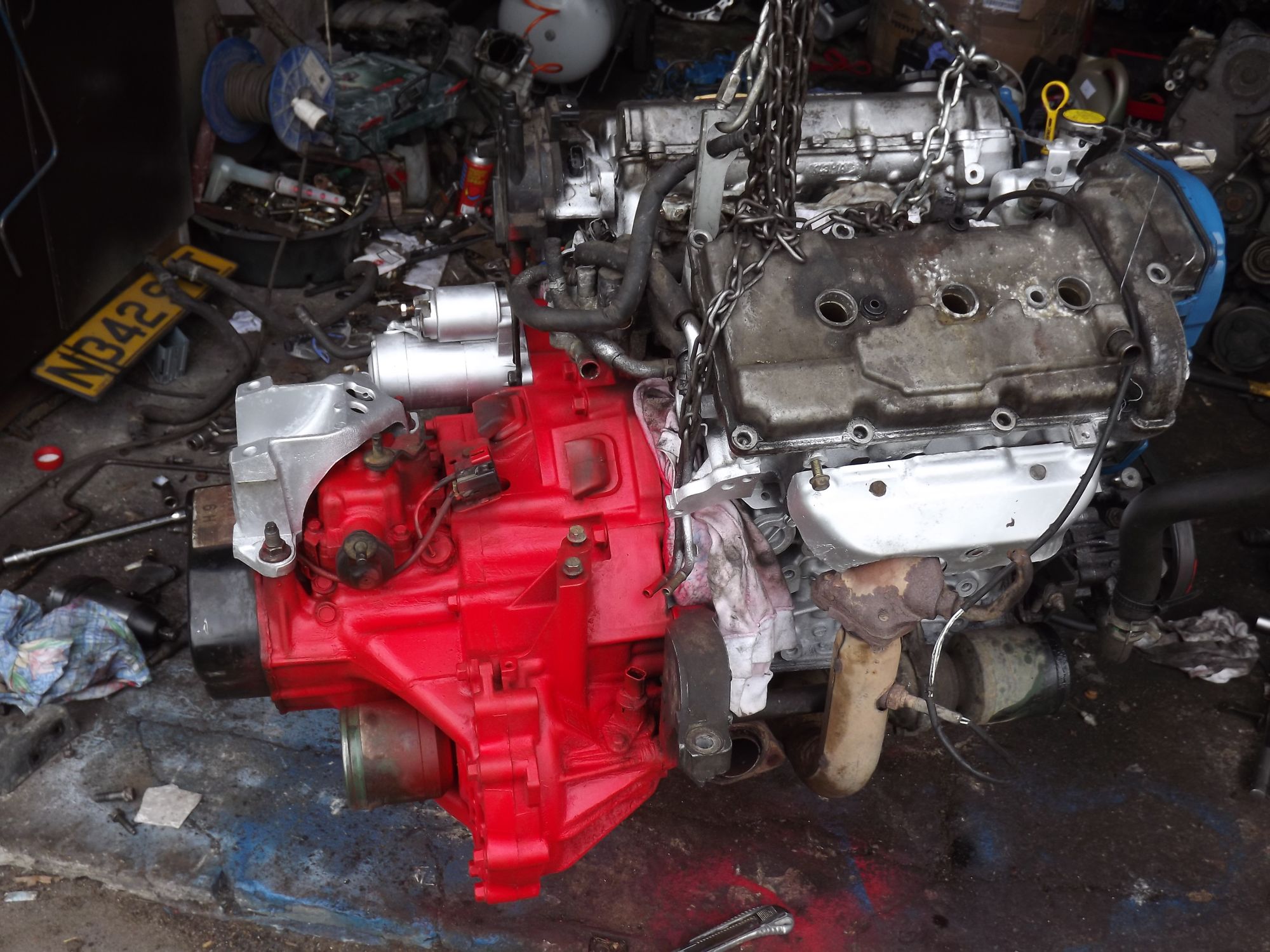

Więc tak...KL siedzi w budzie, chyba z godzinę się naszarpałem aby usiadł na wszystkich poduszkach, białej gorączki już dostawałem ale w końcu usiadł jak należy <jupi>
Jak już siadł to na szybko spiąłem przewody hydrauliczne do sprzęgła aby je odpowietrzyć, wiadomo są do tego potrzebne 2 osoby więc szybko pospinałem i Lilka pomogła, lecz chyba ta skrzynia z tym silnikiem mnie nie lubi bo skrzynia mnie opluła DOTem prosto w oko.
Zacząłem wszystko składać do kupy lecz co może przeszkodzić w odpaleniu silnika ?? Deszcz z burzą, nawaliło tyle wody że masakra, więc prace zawieszone, ustało na chwilę trochę jeszcze porobiłem.

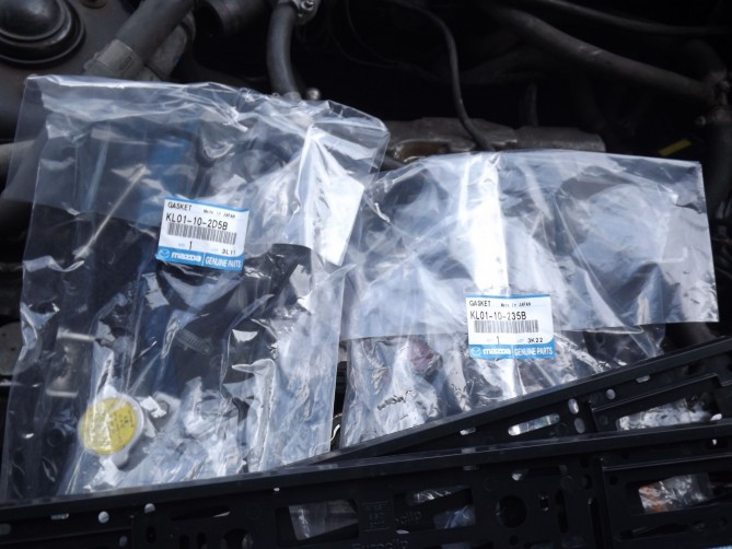

Przyszły uszczelki po dekle, silnik już mam skręcony, spięty elektrycznie ze wszystkim i brakło mi dosłownie 10minut aby uruchomić serce, lecz zaczęło ponownie padać...Odpuściłem.

To co dzisiaj przyszło do mnie, dzięki Ravo ;)

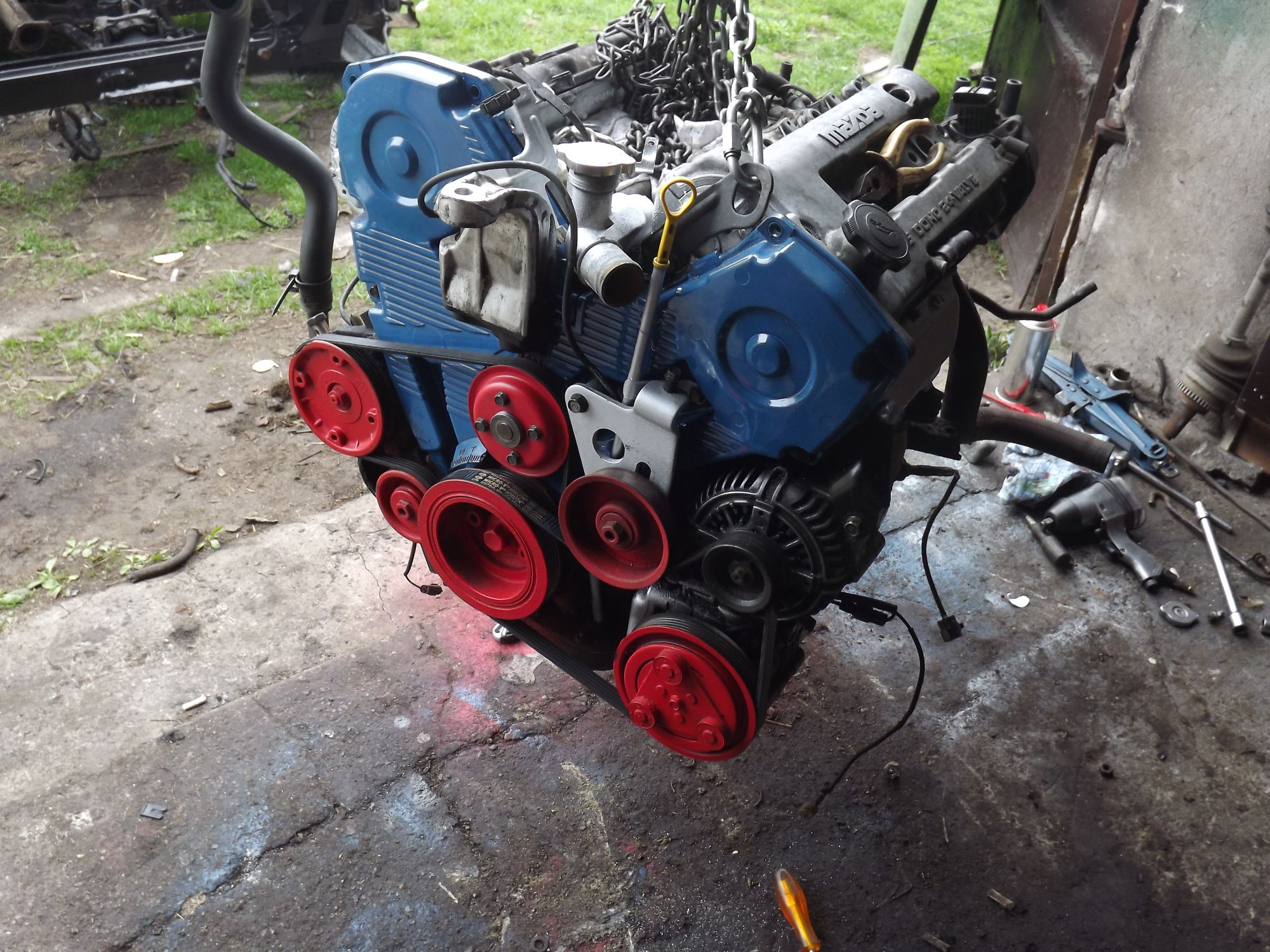

Tak wygląda mój KL przed wsadzeniem do Budy:
Tak wygląda KL w budzie hahaha żadnych zmian nie widać.

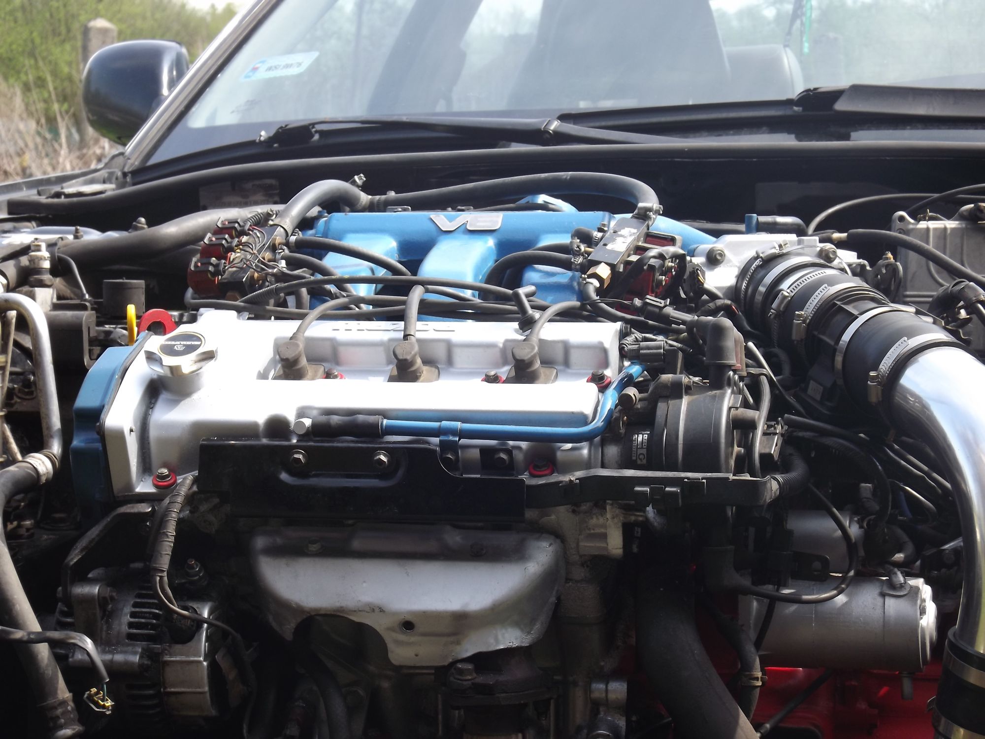

Zakładanie pierwszej pokrywy:

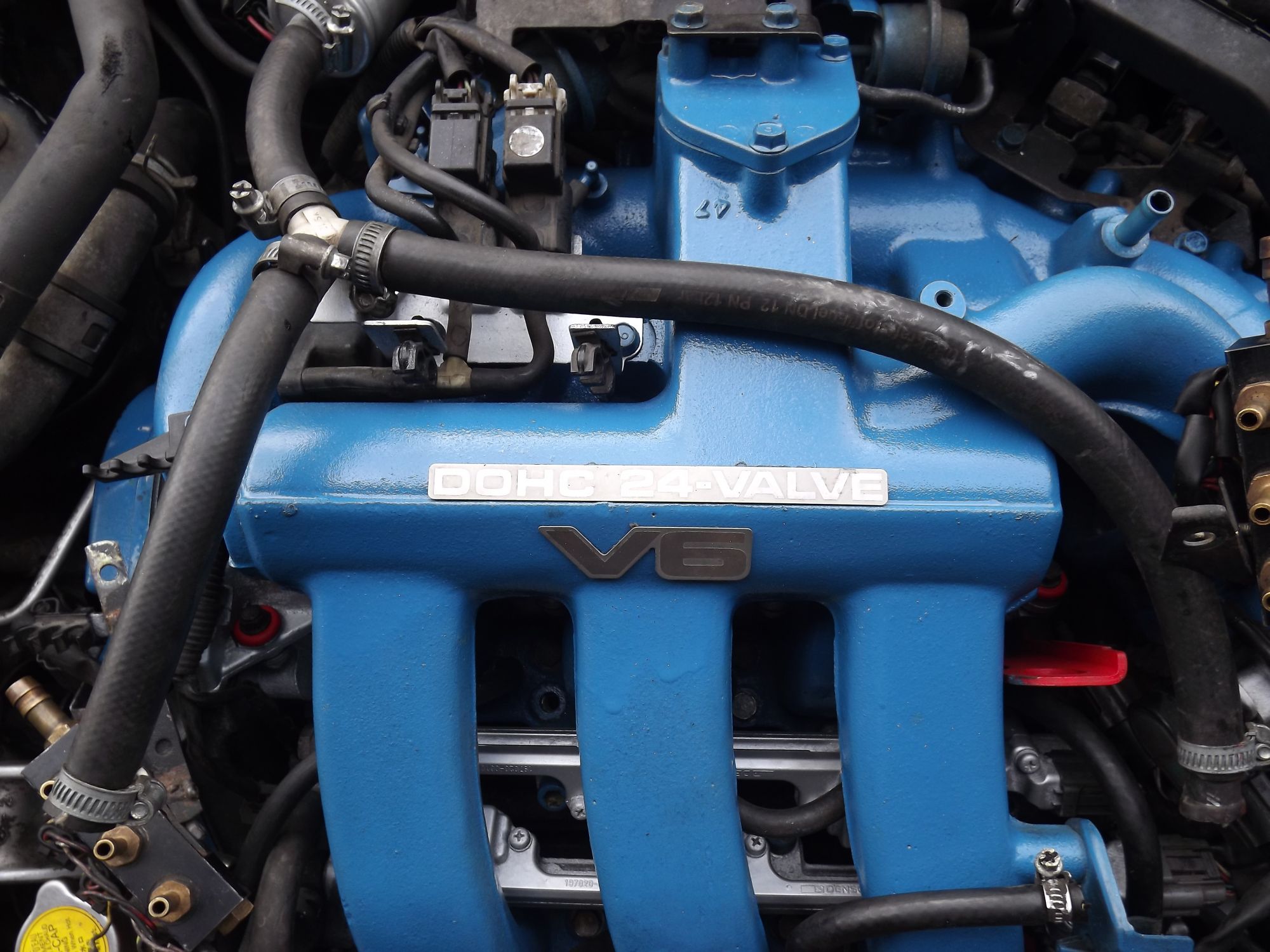

Kolektor już na swoim miejscu:
Domyślam się że większości barwy nie przypadną do gustu i ok, każdy ma prawo do własnego zdania ;)
Jedyne co by faktycznie tu pasowało to wypolerować kapy i kolektor, ale ani czasu, ani cierpliwości nie mam a ile by mnie takie coś mogło kosztować...nie wiem i tak się fundusze prawie że skończyły.
Mogłem przemalować na czarny...w czarnej budzie by wyglądał jak by go nie było, na srebrno cały...nudno by było, sam czerwony....nie do tego auta. Miało być trochę inaczej, bardziej odmiennie....i jest ;) Jutro pierwsze odpalenie, sprawdzenie sprzęgła, samego silnika.
