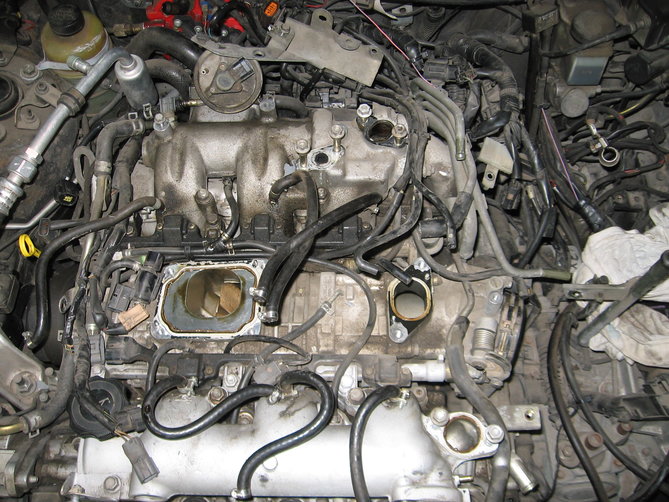

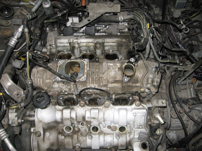

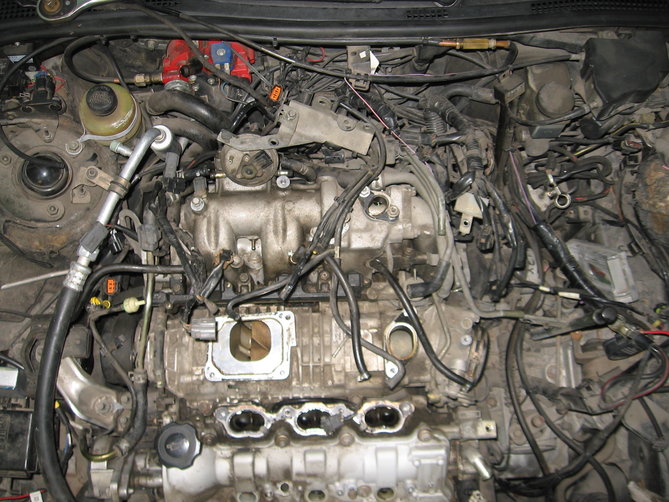

Postprzez jedrzej07 » 21 sie 2015, 22:37

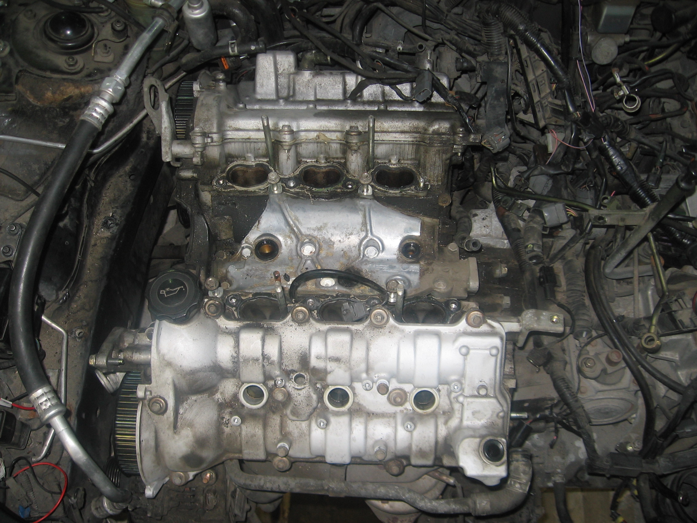

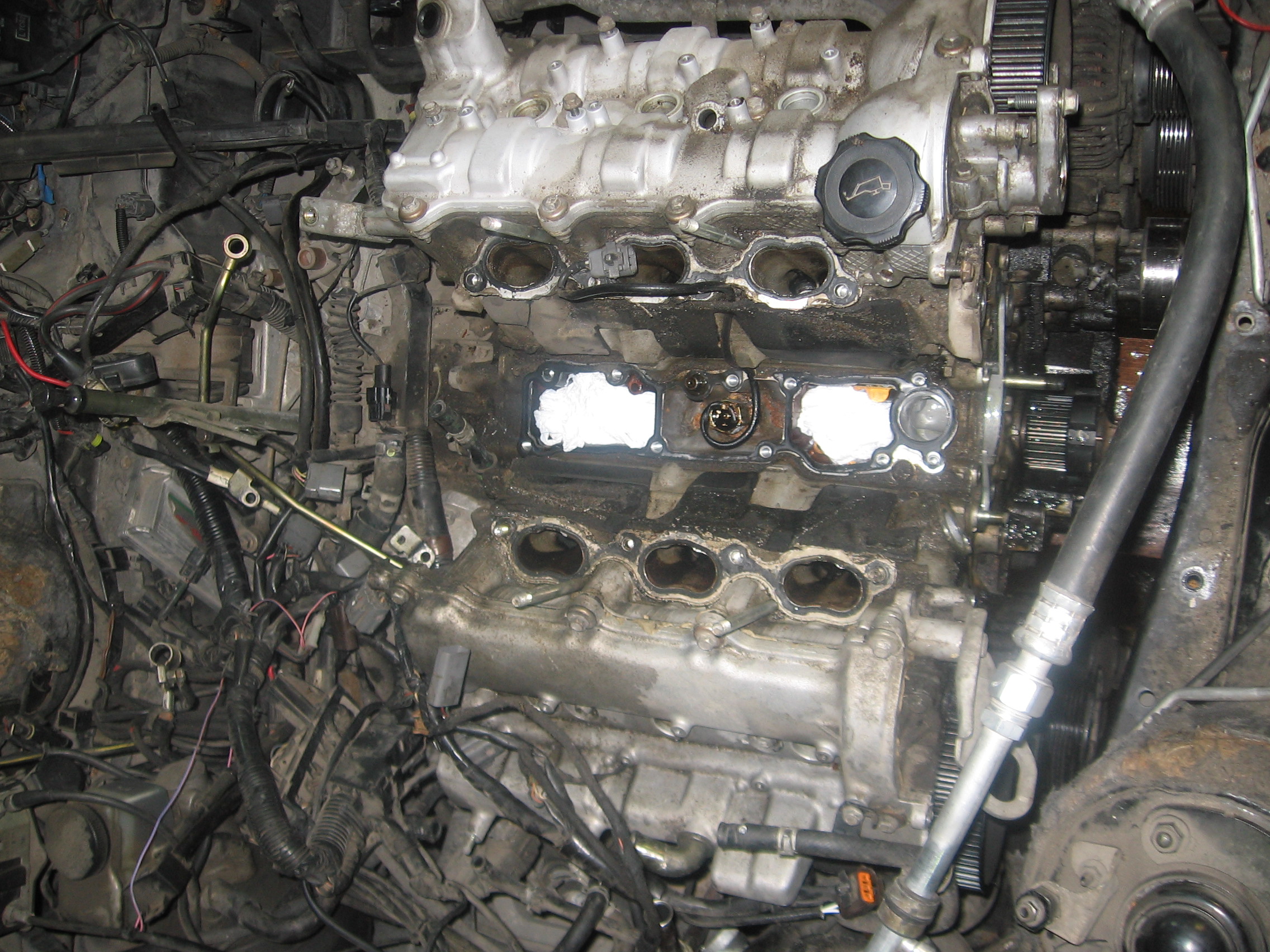

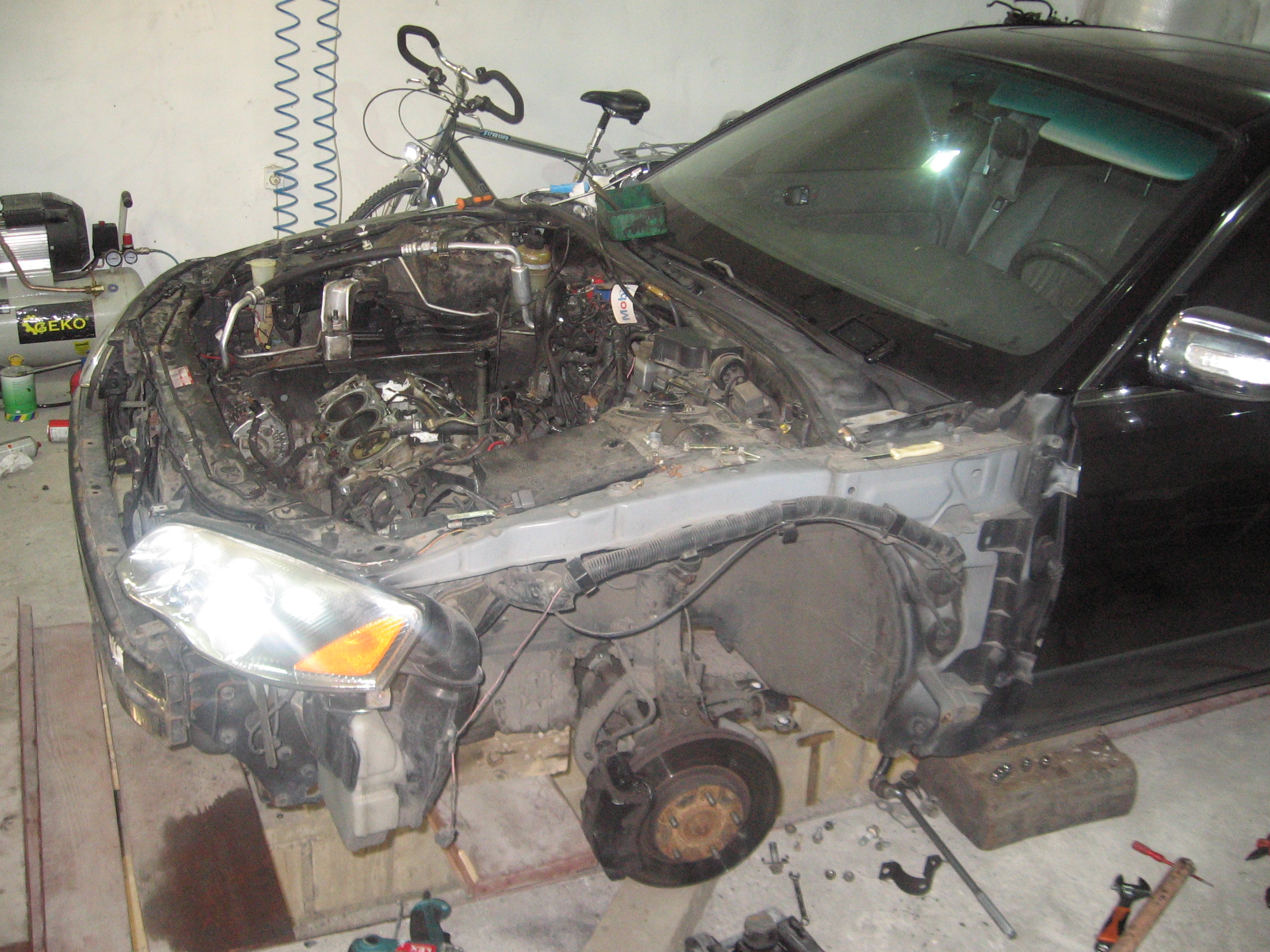

Remont czas zacząć.
Na razie jedno krótkie popołudnie, ale pracy zapowiada się na jakieś 3 tygodnie, zobaczymy jak pójdzie

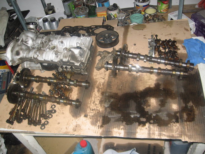

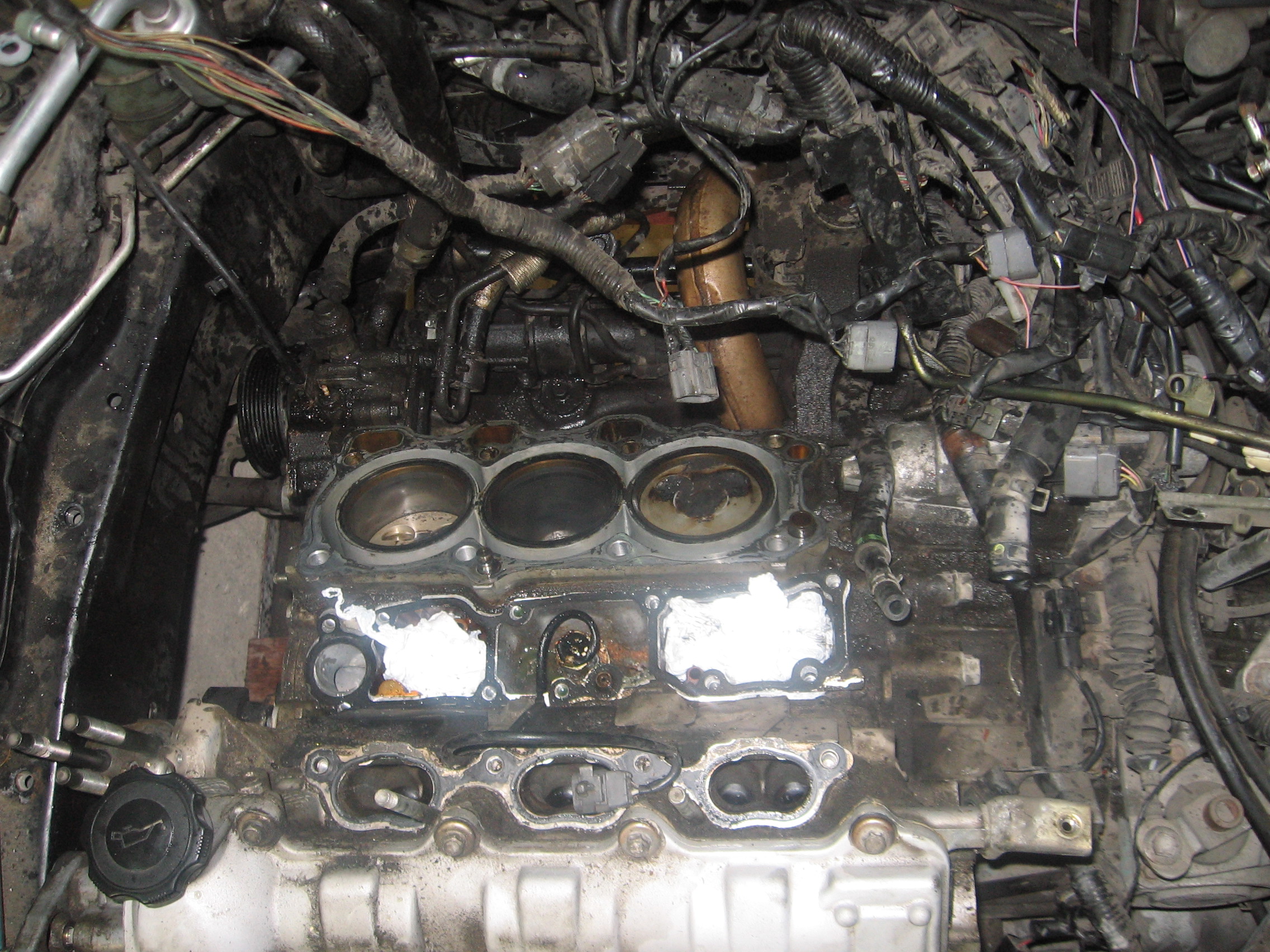

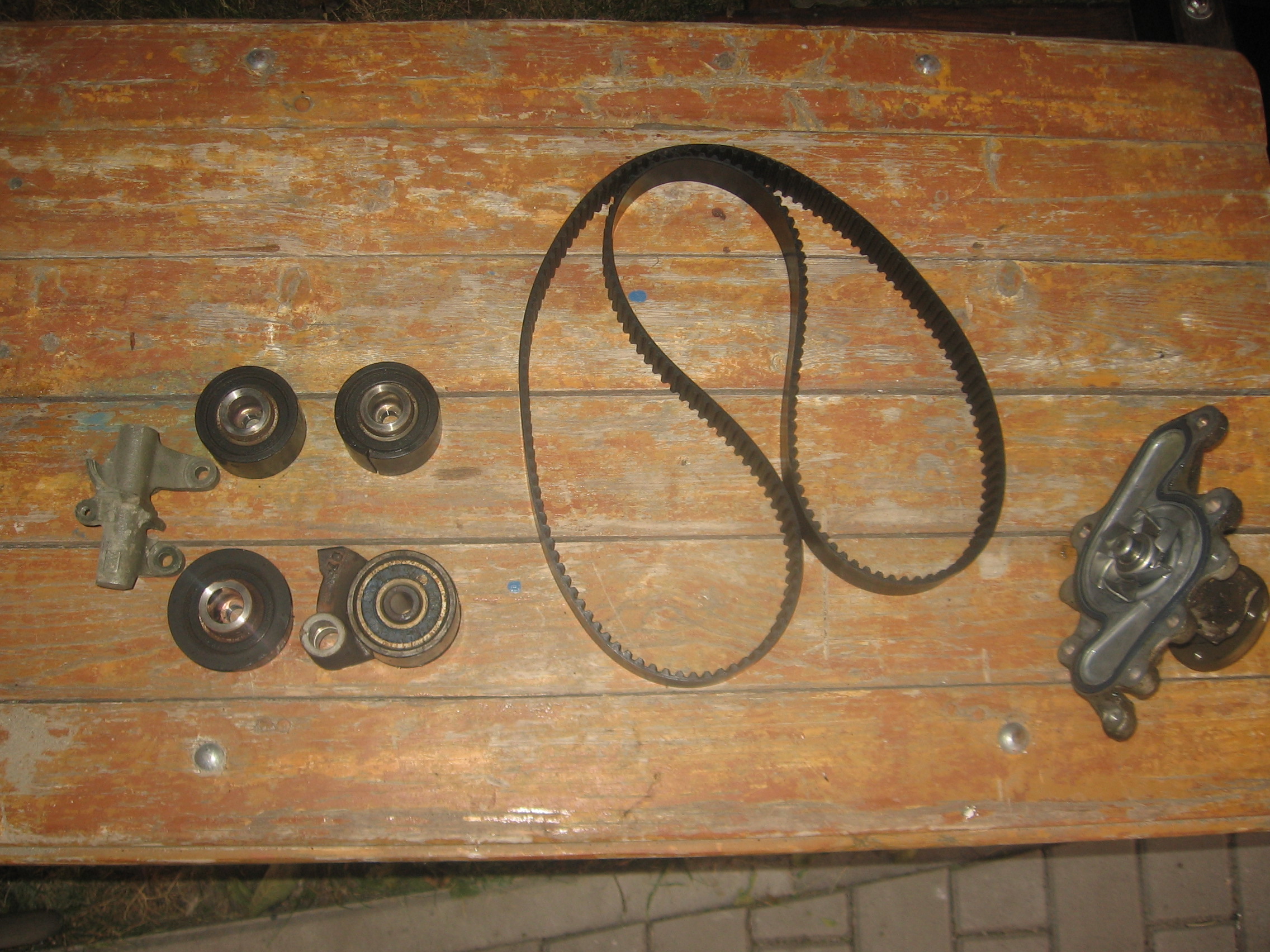

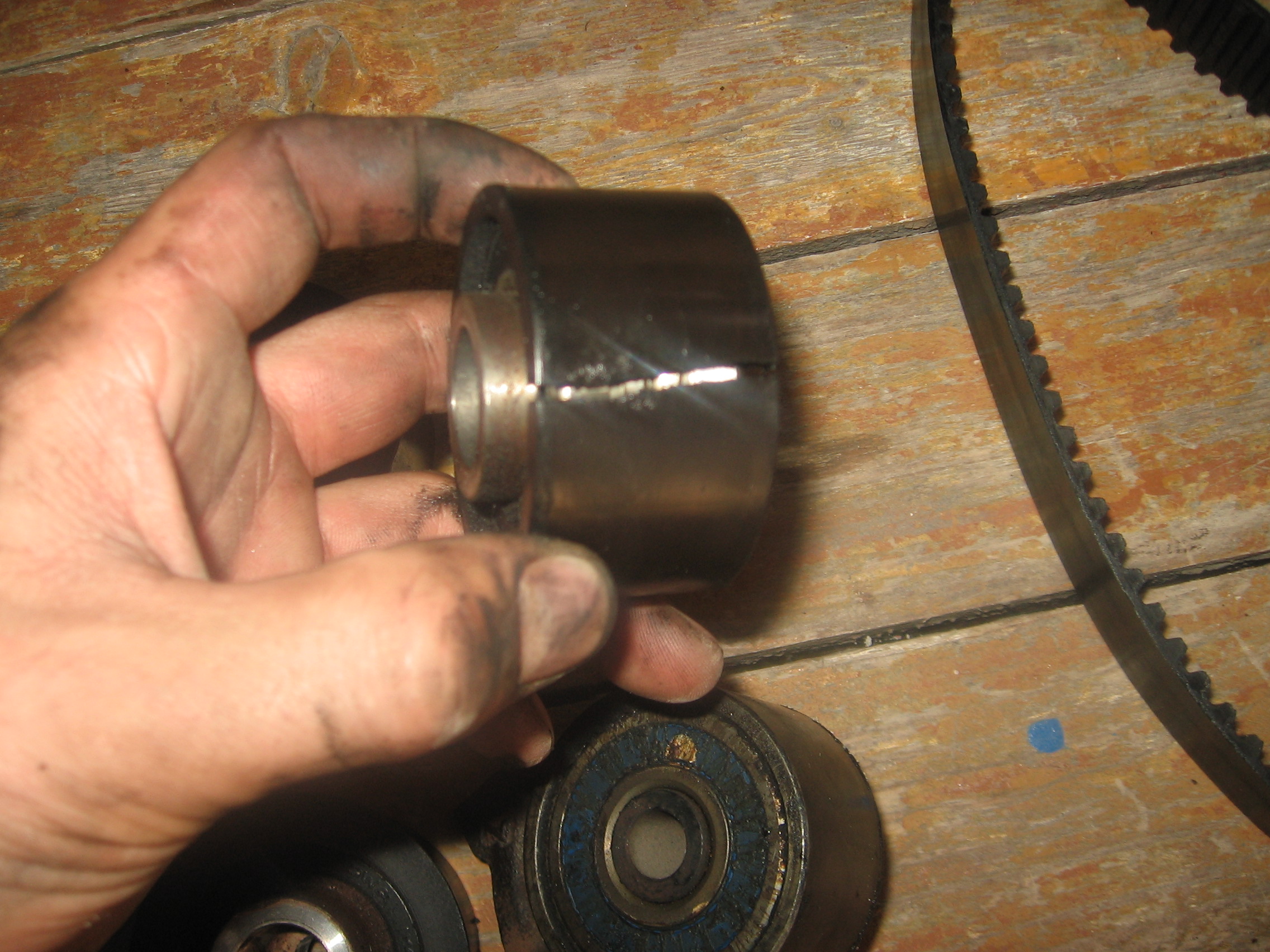

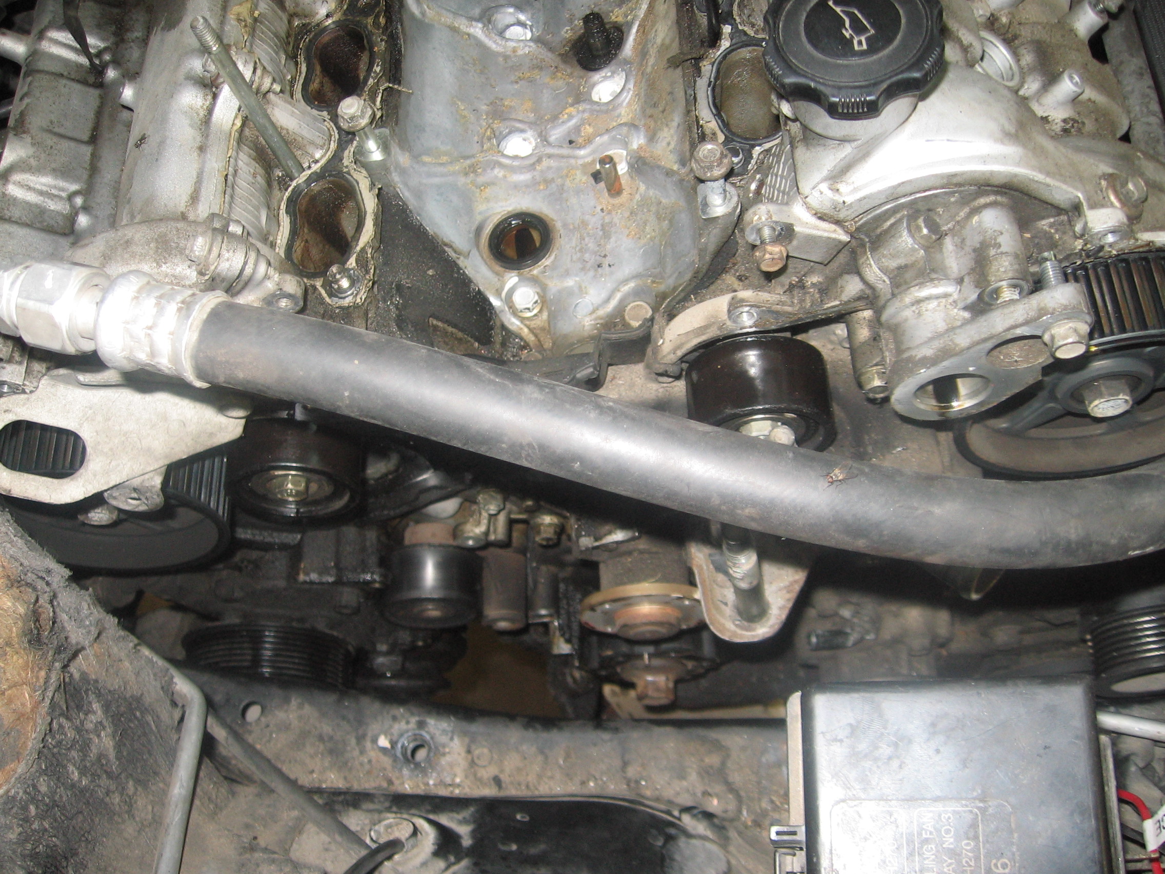

Kolejne fotki z dzisiejszego dnia. Dobrze, że zdecydowałem się na zakup rozrządu bo ten już ledwo dychał.. O ile pasek jeszcze się kupy trzymał, napinacz również OK, tak rolki... hmm istne grzechotki, jeszcze takich nie widziałem, a jedna nawet pęknięta co widać na foto

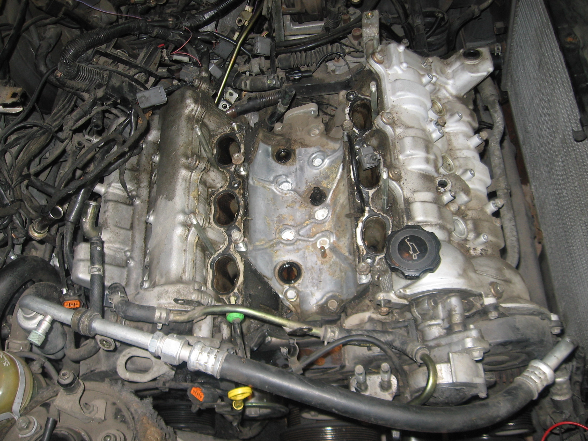

Oj głębiej głębiej, uszczelki pod głowicami, uszczelniacze zaworów, wszelkie inne uszczelki, regulacja luzów zaworowych, wydłubanie precatów pompa wody, pompa wspomagania, uszczelnienie miski olejowej, nowy olej, uszczelniacze półosi, filtr ASB, nowy olej ASB, 2 poduchy skrzyni, być może krzyżak kolumny kierowniczyej, może nawet cały magiel i pewnie jeszcze milion rzeczy o których zapomniałem <faja>
Jest co robić... <paker>
Aaa no i poprawki blacharsko lakiernicze błotników przód oraz tylnej klapy

Tylko nie przeciągnij gwintów od blachy osłaniającej wał korbowy, łatwo je przeciagnąć. dobrze pooglądaj sytuację czy nie leci spod pompy oleju i z łączenia bloku. Wbrew pozorom to częste zjawisko i często wina jest zrzucana na to co leje się z góry. Wymieniasz też zawór przelewowy? Nie pamiętam już które części ci zamawiałem... Sprawdź też panewki korbowe, jeśli są żółte, do wymiany, wtedy zapewne główne nie będą lepsze i i tak będziesz musiał rozkręcić blok :]

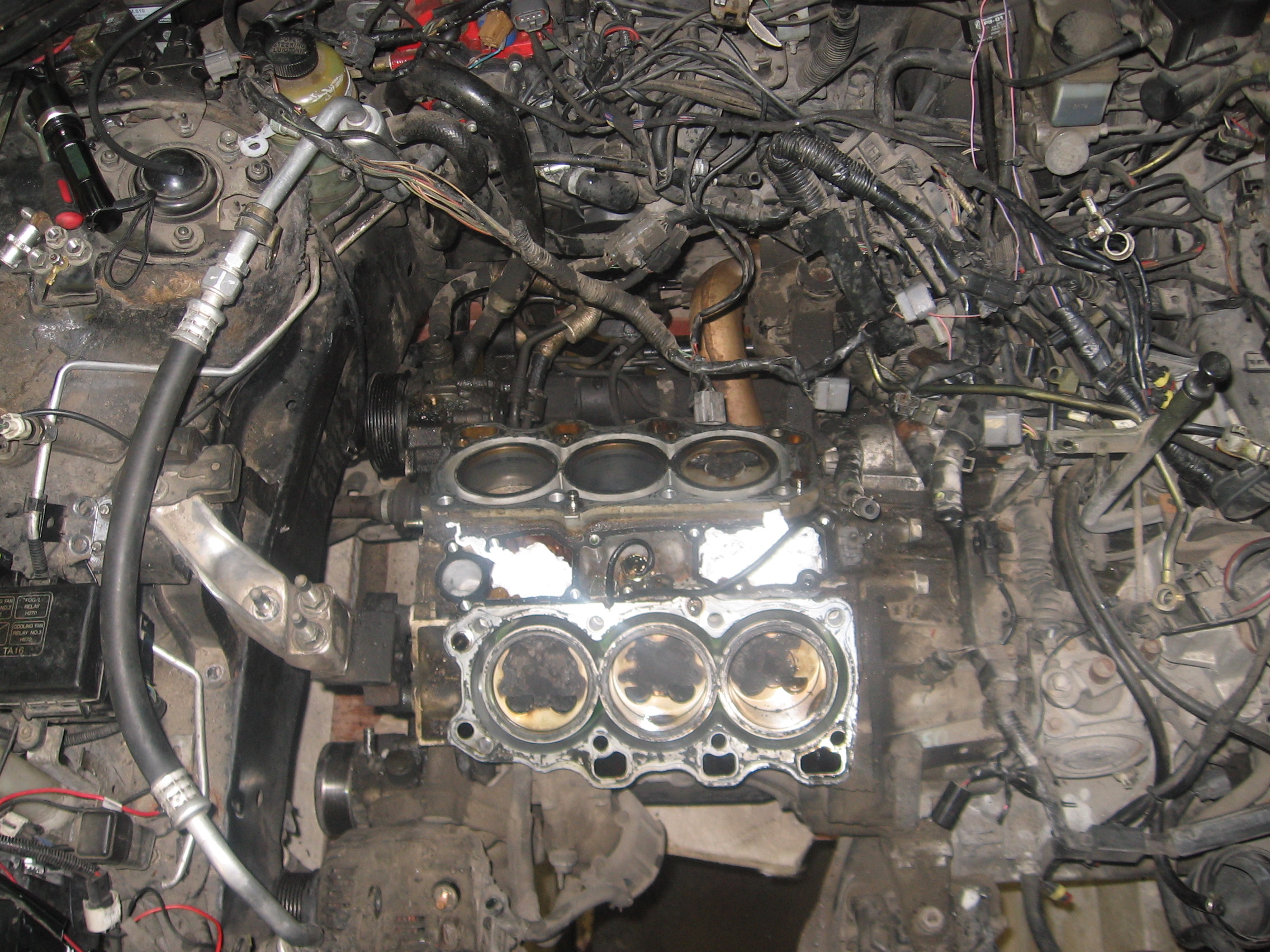

No to niezły interes się szykuje :] pod głowicami uszczelki puściły, czy tak od "widzimisie"?
Od: 23 paź 2011, 22:18
Posty: 950 (1/11)
Auto: LS400 –>1UZ-FE
MX-6 GD-> F2T
Postprzez jedrzej07 » 24 sie 2015, 22:08
Niby trochę "widzimisie" ale nie do końca. Spod głowic pojawiały się delikatne wycieki oleju, a mając na uwadze to, że muszę wypruć katy, wymienić poduszkę silnika, zrobić regulację zaworów i rozrząd to idąc za ciosem lista napraw się przedłużyła. Bo jaki sens byłoby robić 3/4 roboty a za rok czy może nawet mniej znów to rozbierać żeby zrobić resztę. Także składałem po trochu graty, aż w końcu przyszedł czas się za to zabrać..

Postprzez Majk500 » 25 sie 2015, 07:18

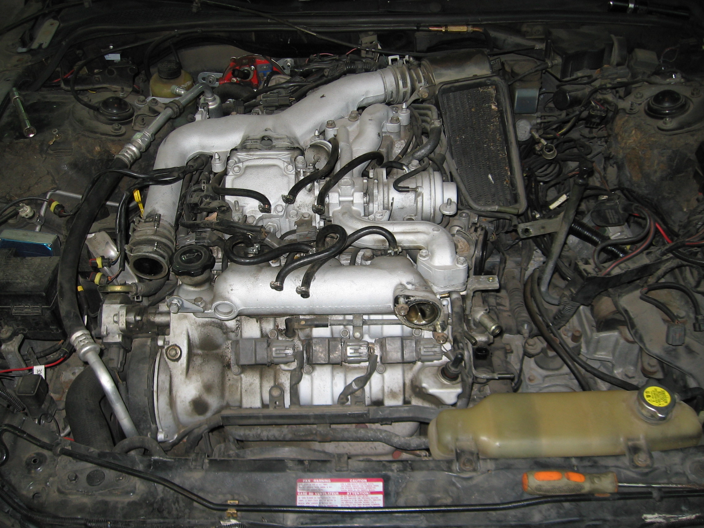

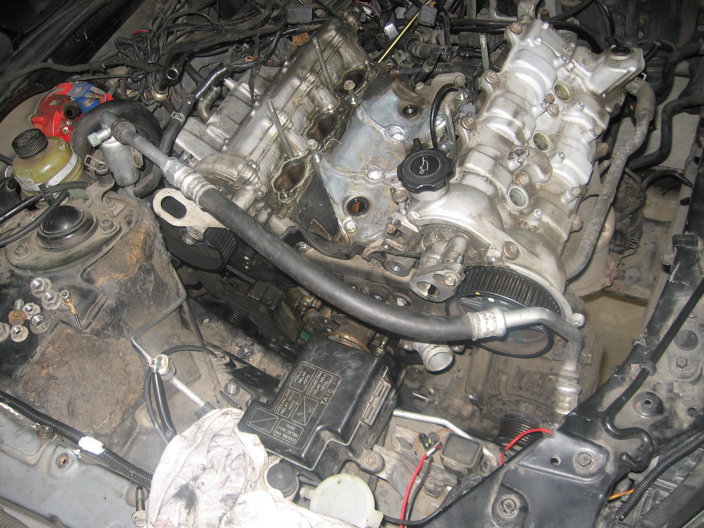

Jak się patrzy na takie foty z prac to się myśli "o ku**a ile kabli" a jak się robi to wcale się tak nie wydaje <czarodziej>

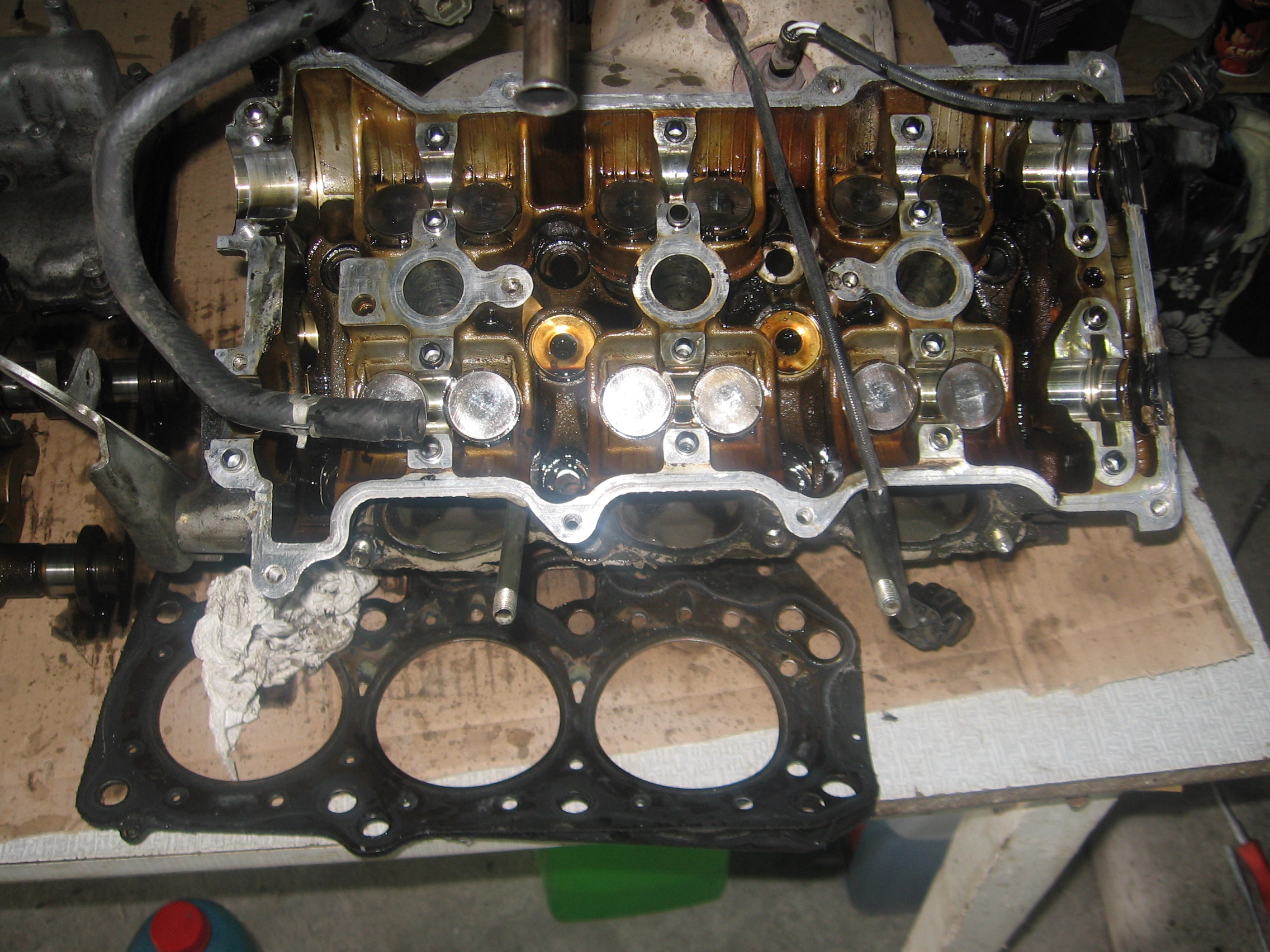

Na jakim oleju jeździsz? Bo w głowicy trochę nagaru Ci się zebrało. Po złożeniu polecałbym płukankę. Ja używam BG Performance. Gość przed rozbieraniem silnika to używa, a później nawet rowki na tłokach do pierścieni są czyściutkie ;)

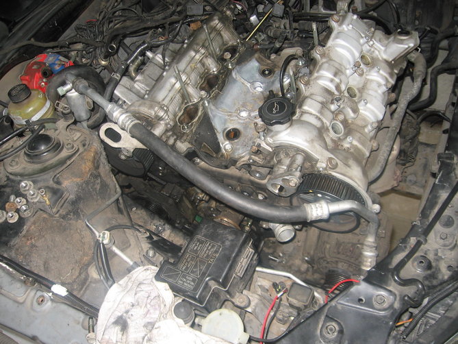

Postprzez radar88 » 25 sie 2015, 20:59
No działaj działaj panie, malować będziesz ??
A tak że zapytam czemu nie wyjąłeś sobie silnika z nadwozia ?? Umył byś sobie komorę przy okazji i dostęp do wszystkiego ;)

Postprzez jedrzej07 » 25 sie 2015, 21:48
Co do oleju to jeżdżę na Mobili 5W50, o płukance będę myślał jak poskładam do kupy
Silnika nie wyjmowałem bo nie chciało mi się dodatkowych rzeczy zdejmować, i tak już dość zaszalałem. A o dziwo jak się tyle z góry pozdejmuje to dostęp nie jest najgorszy <spoko>

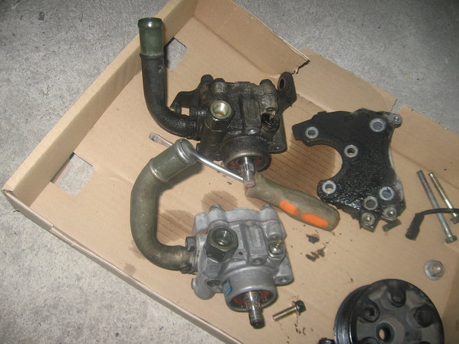

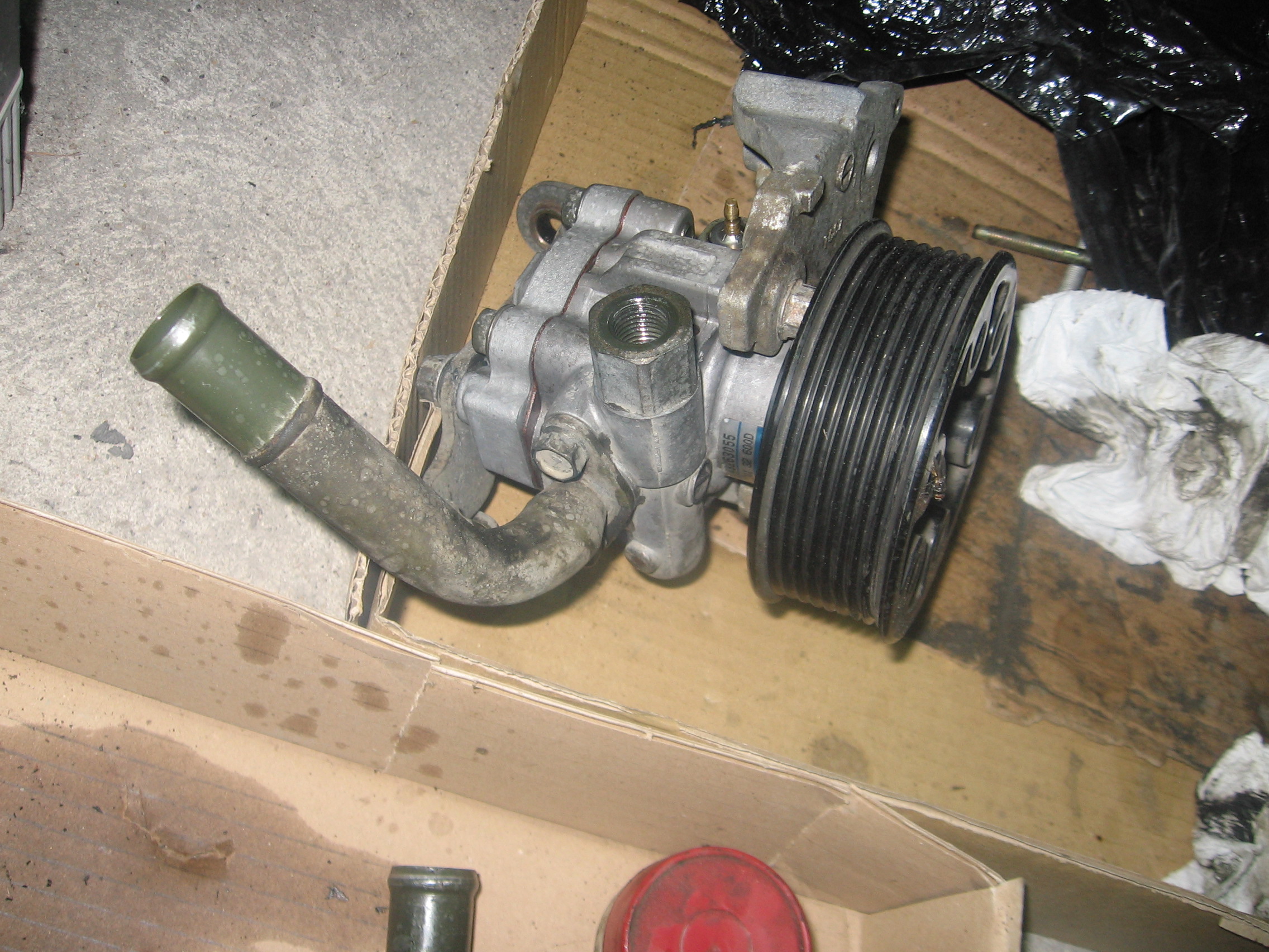

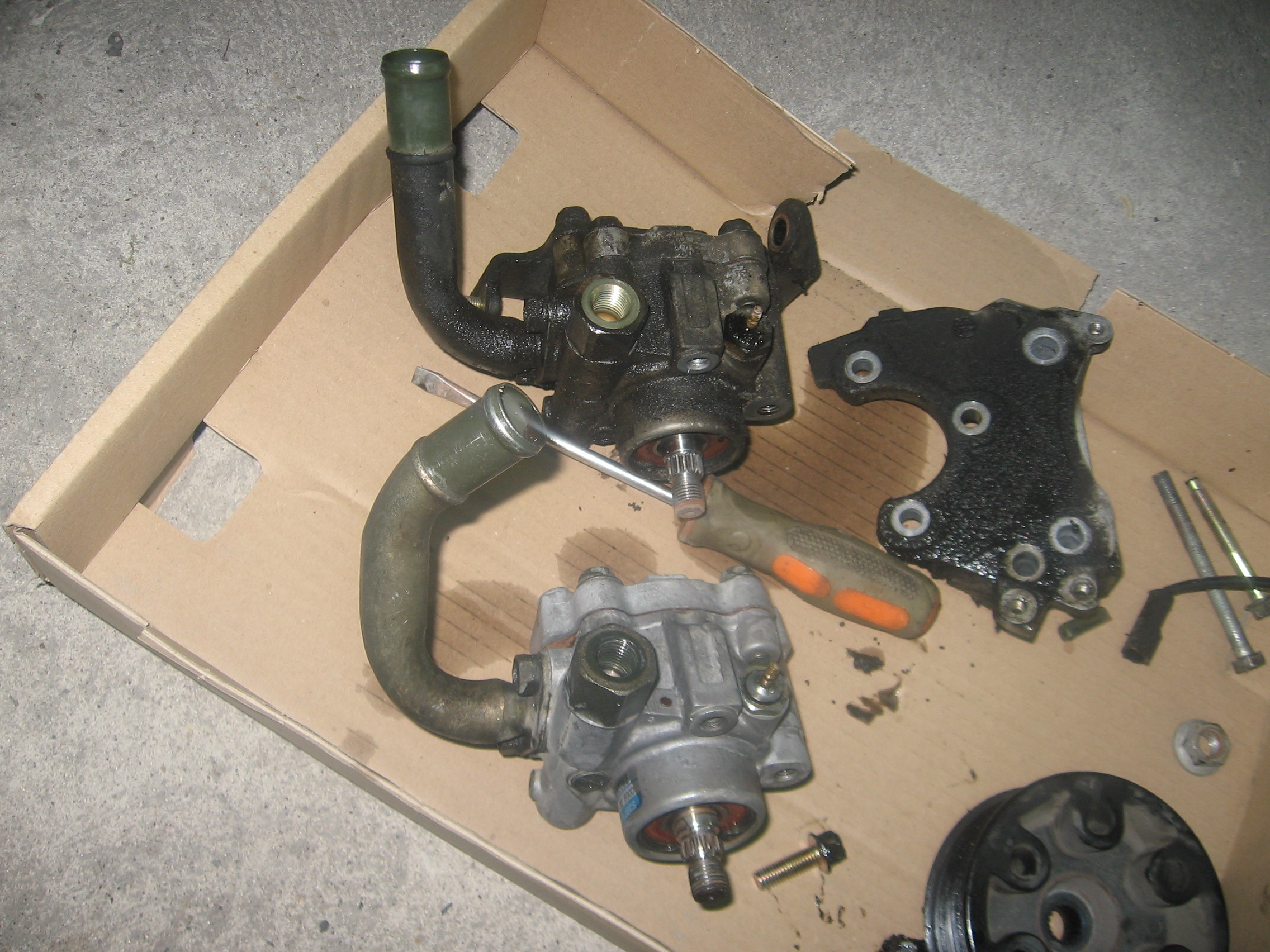

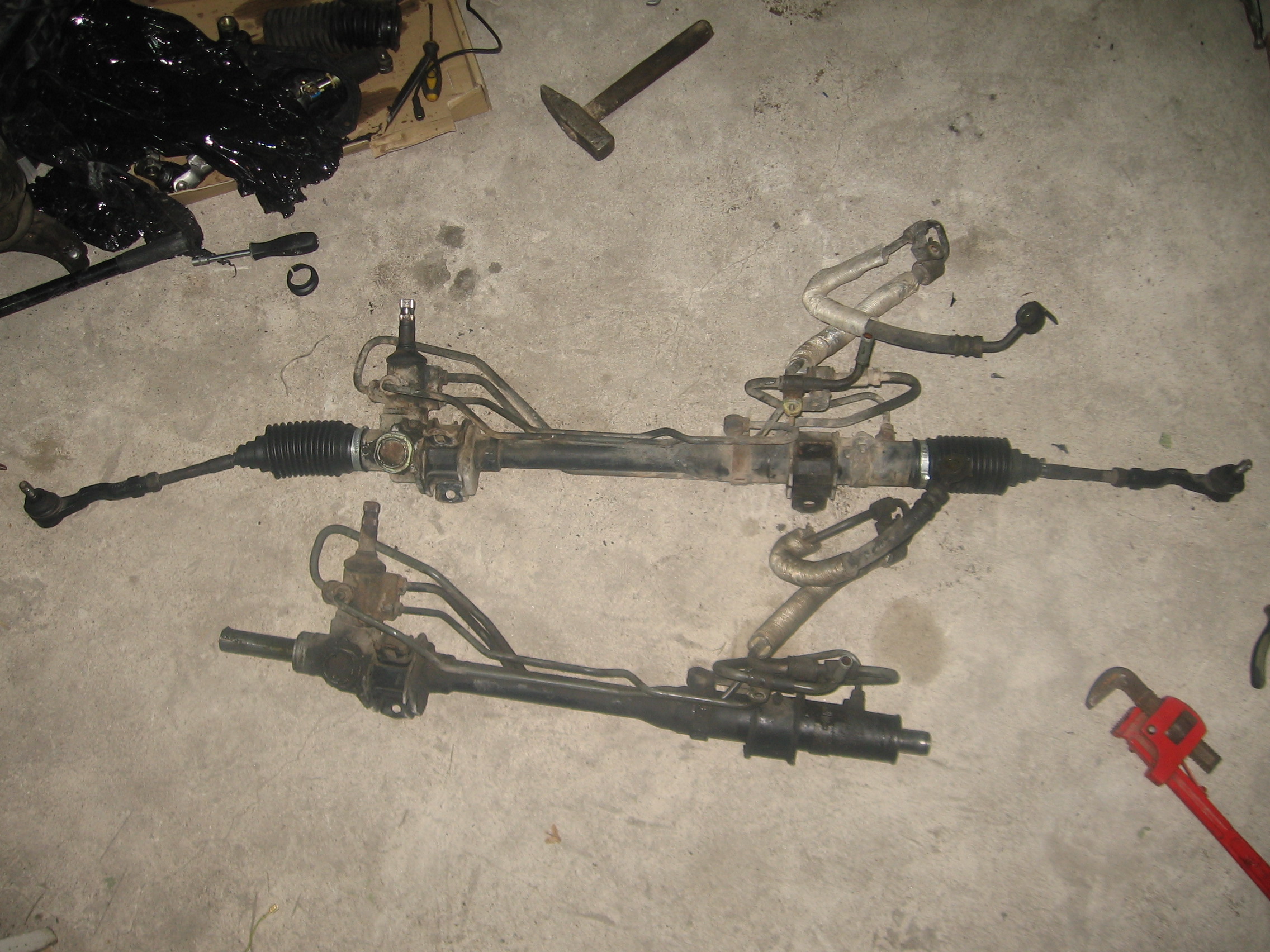

Dziś wytargałem maglownicę i krzyżak, podmieniłem na lepszą, krzyżak też, od razu drugą osłonę gumową wymieniłem. Pompa wspomagania roczna też już przygotowana do montażu. Także małe postępy ale cały czas do przodu.
Głowice dziś pojechały na wymianę uszczelniaczy i planowanie.
Prekaty były zapchane i już trochę pokruszone, także to ich wina była że coś czasem drżało.

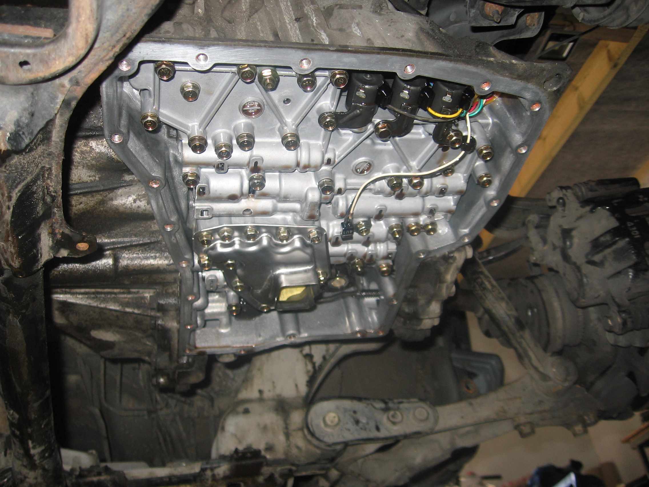

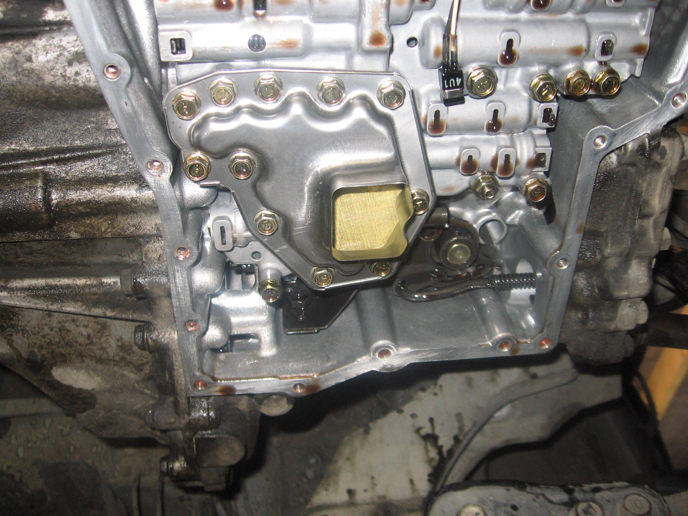

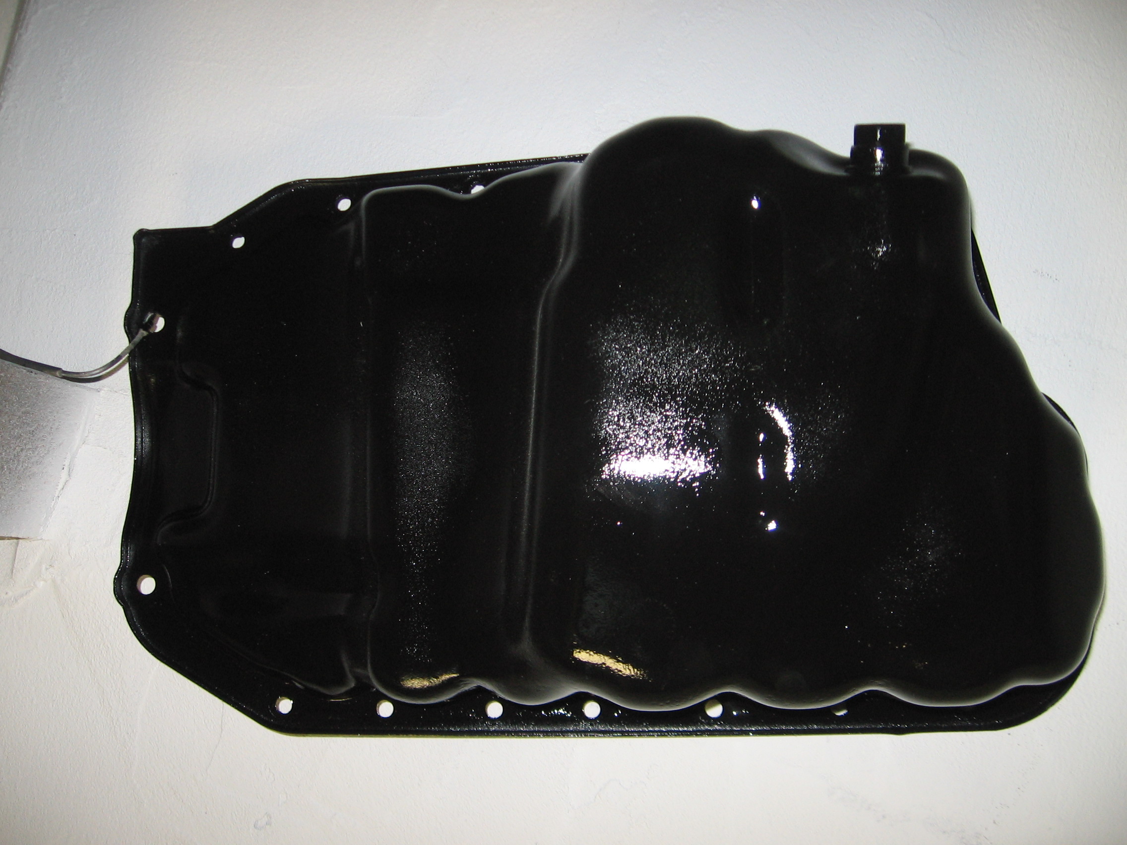

Nowy filtr skrzyni i uszczelnienie misy skrzyni i montaż "nowej/odświeżonej" misy olejowej silnika dziś opanowany.

Pompę wspomagania wrzucę też jutro i pozalewam olej do skrzyni i wspomagania.
