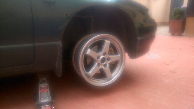

Przywiozłem sobie felgi na zimę :)

Postprzez Beny » 20 paź 2015, 05:43
Zawsze się zastanawiam po co ludzie mierzą felge bez opony :P
Jaki rozmiar? Ja miałem zamiar 15 od premacy kupić ale brakło $

Postprzez Majk500 » 20 paź 2015, 07:22
Hehe, przymierzyłem żeby sprawdzić czy otwór centrujący idealnie pasuje i ile felga się chowa w głąb nadkola :P
To są 17x7 ET46 no i trochę głęboko siedzą, ale może jakiś dystans wpadnie... Nie wiem jeszcze :)

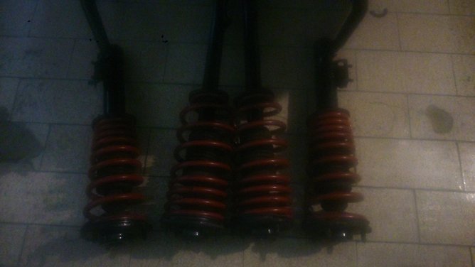

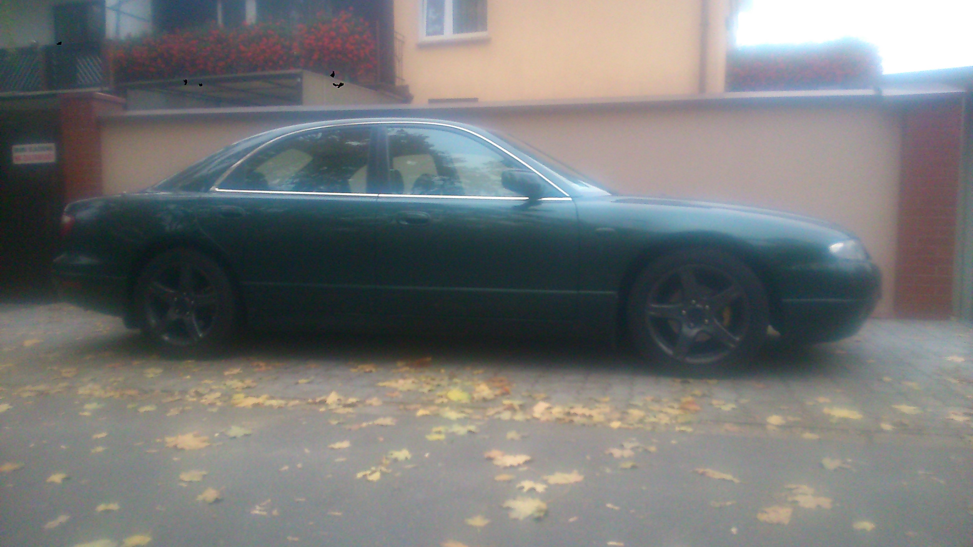

Postprzez Majk500 » 26 paź 2015, 08:12
Coś tam troszkę zrobiło się ciszej, coś tam troszkę usiadło w piątek wieczorem, dzisiaj zbieżność, a przy chwili czasu kilka fotek więcej <czarodziej>

Postprzez Piotr_ » 26 paź 2015, 09:57
Foty straszne, ale widziałem na żywo i jest gucio <spoko>

Postprzez deejay27 » 26 paź 2015, 18:38
No foty to chyba lepsze robi nokia 3310 która nie ma aparatu:) Zrób lepsze jak autko teraz stoi , skedy masz sprężyny i ile Cię kosztowały.

Postprzez Piotr_ » 26 paź 2015, 20:32
Kupił to samo co ja :P

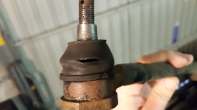

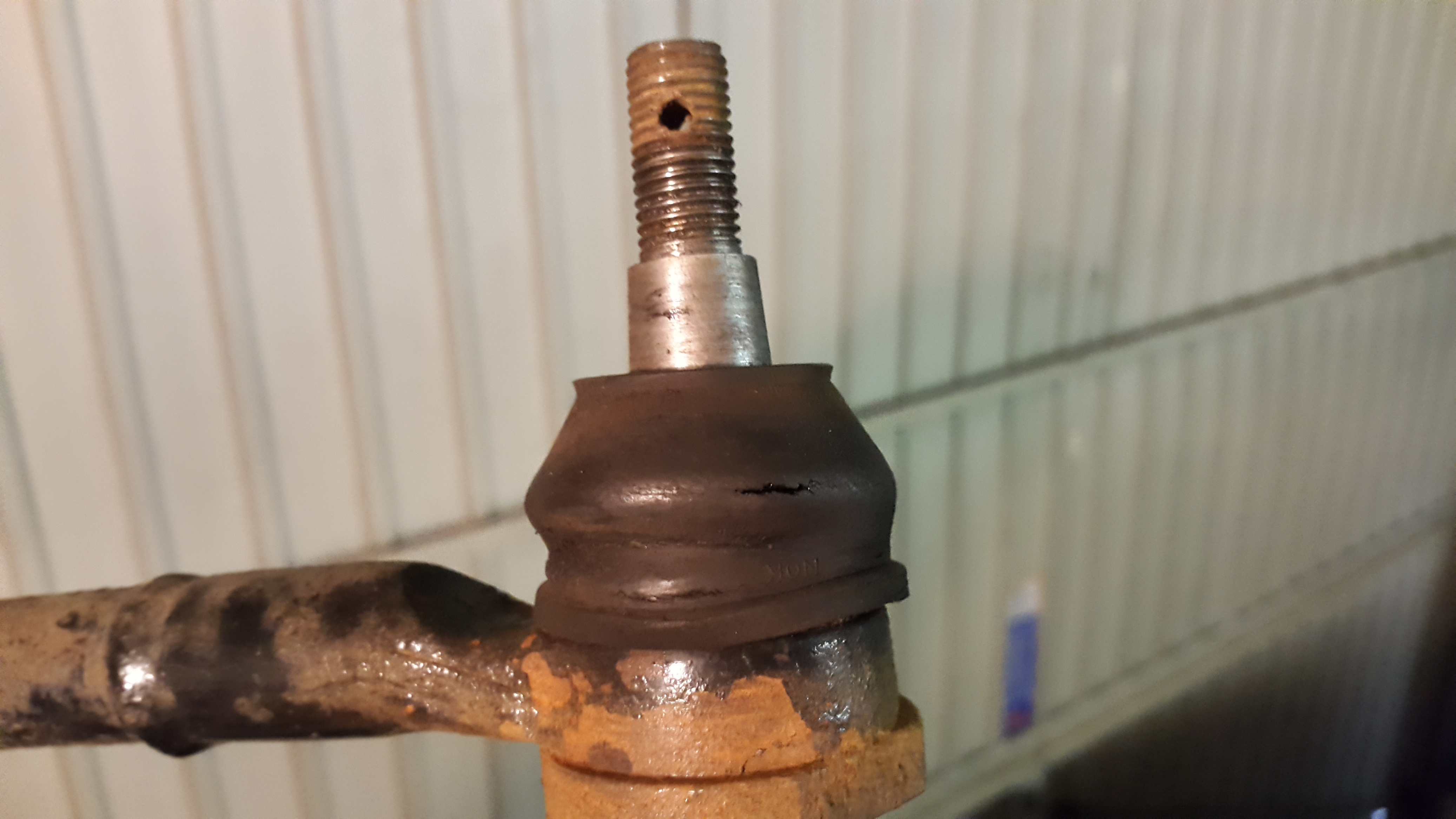

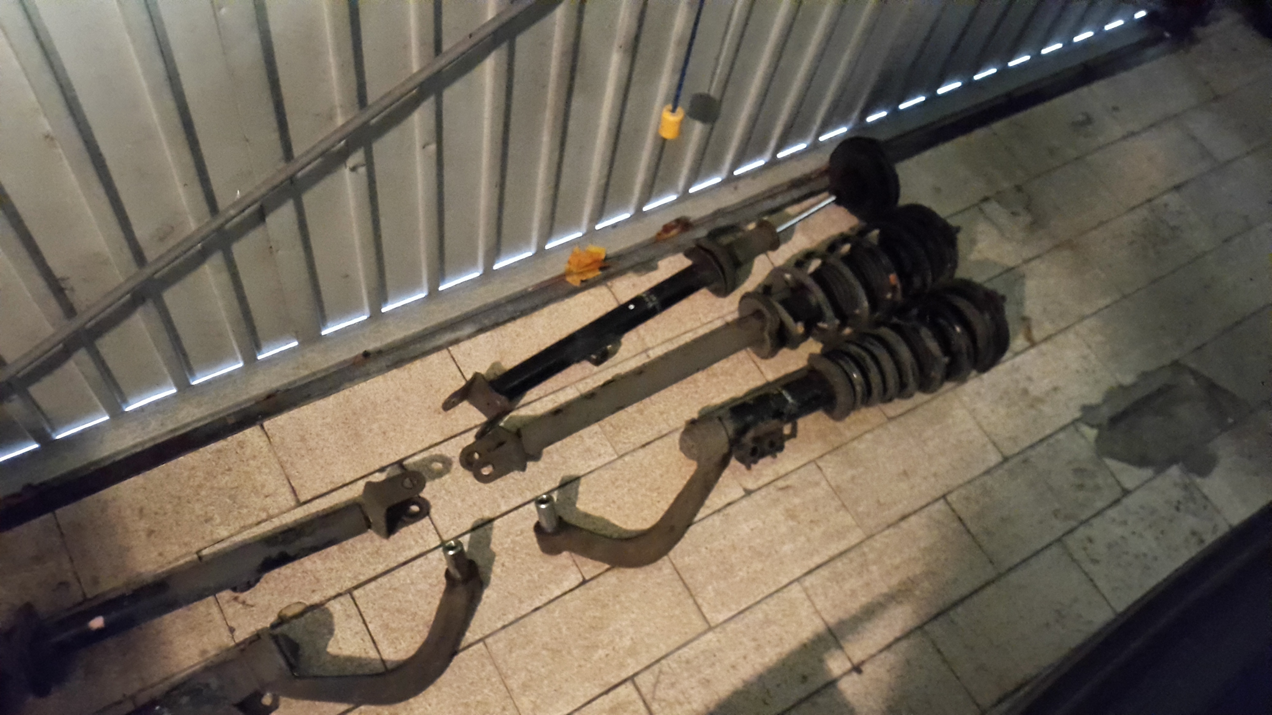

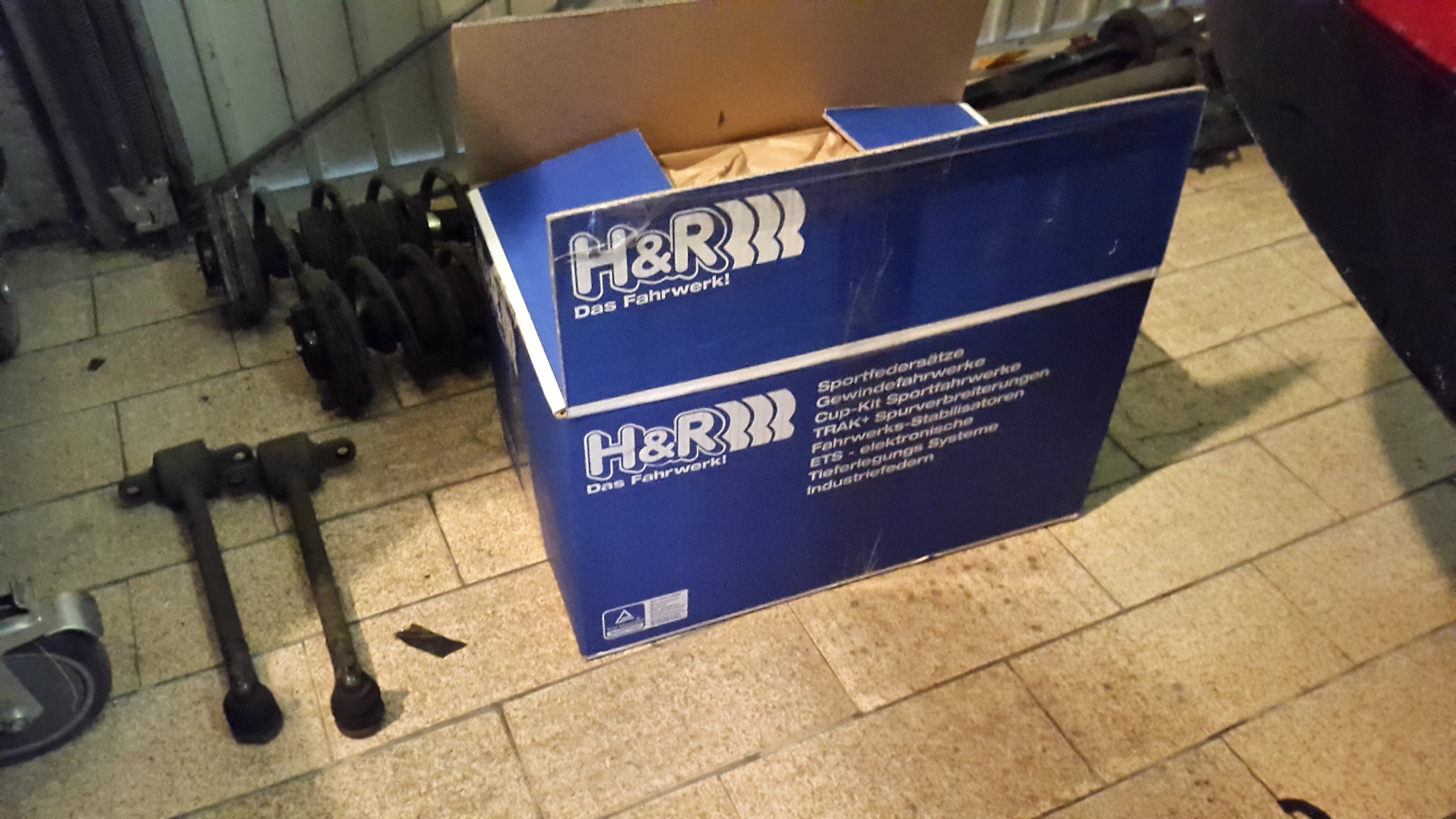

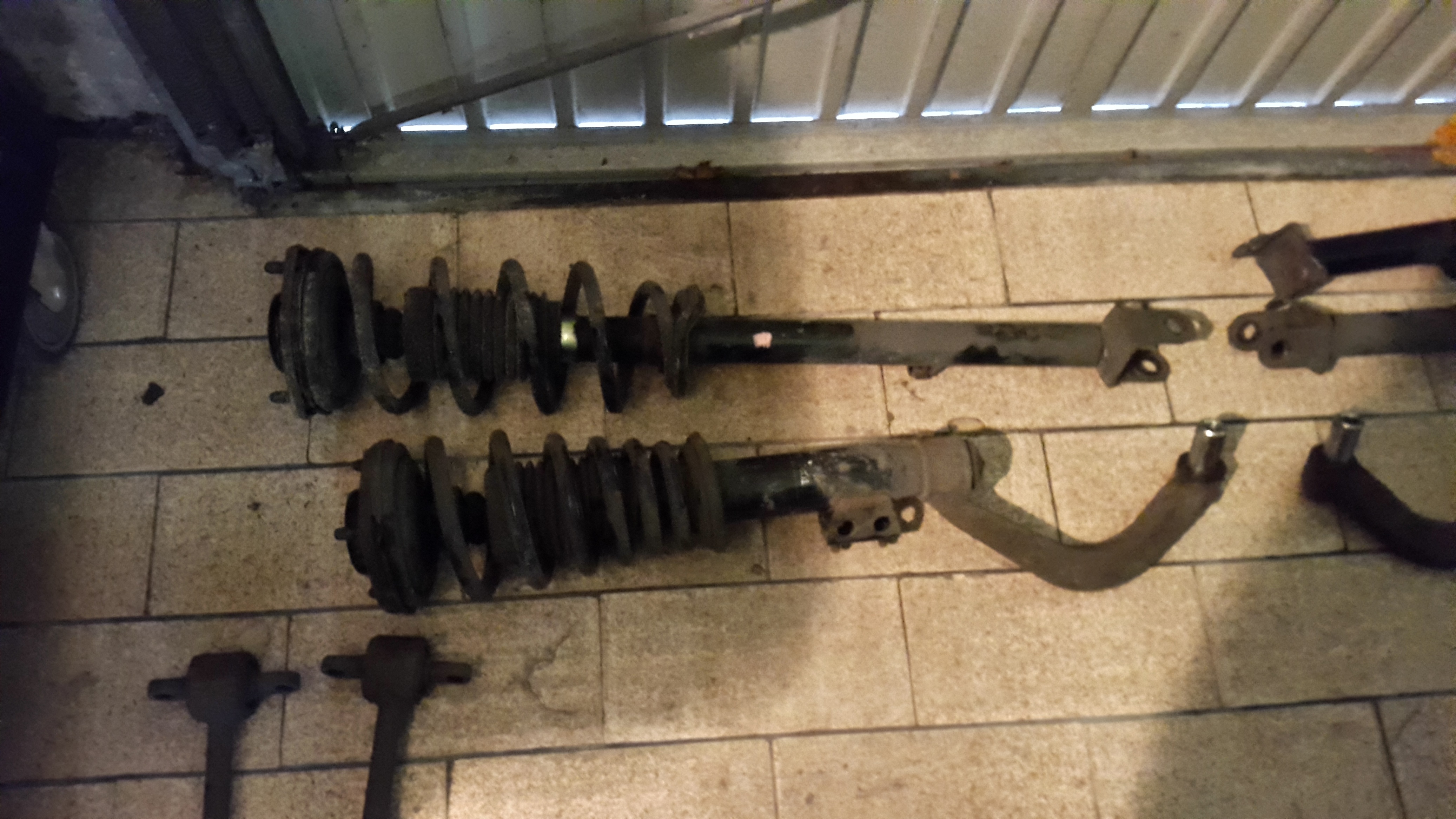

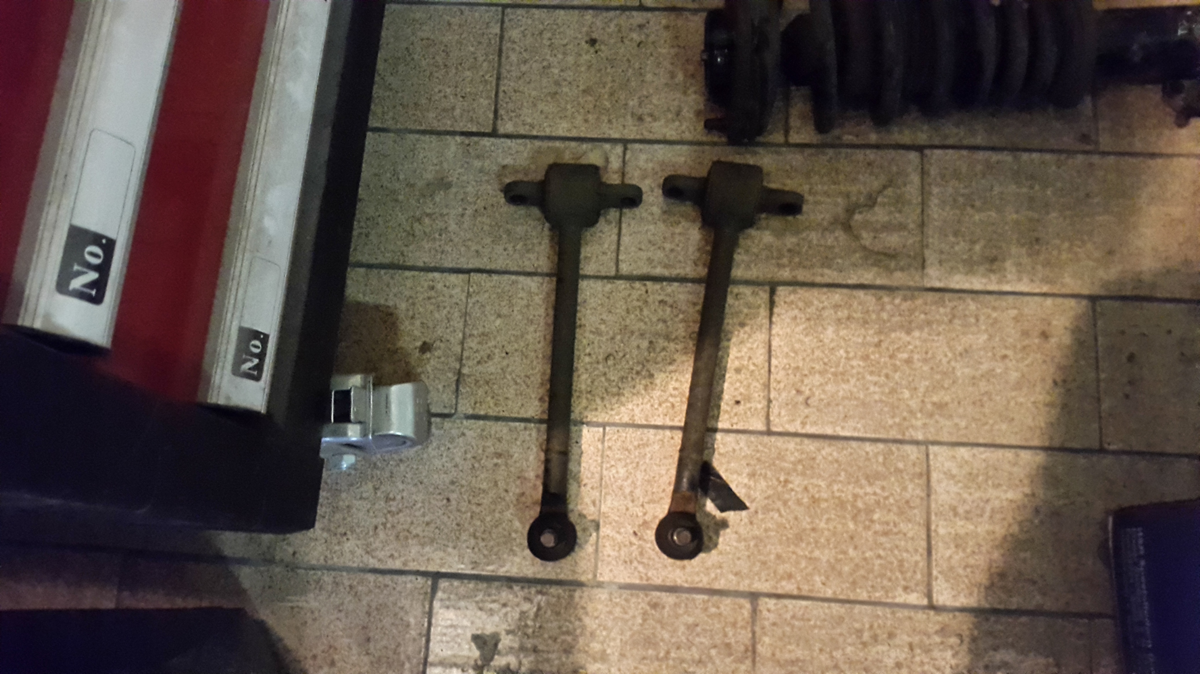

Postprzez Majk500 » 27 paź 2015, 22:00
Zaległe fotki z prac. Górne drążki miały sfatygowane gumki, ale sworzeń jeszcze trzymał ładnie, tak więc oddałem do wymiany te osłonki. W kartonie znanej marki oczywiście fanty które już są na aucie. Jakieś fotki auta pojawią się kiedyś przy okazji :P

Postprzez Piotr_ » 28 paź 2015, 07:06
Zobaczysz jak zmieni się zachowanie auta...oczywiście na wielki plus <spoko> Jeszcze tylko dolocik i ciemna szyba :P

Postprzez jedrzej07 » 28 paź 2015, 08:26
Kurcze musiałbym się tym przejechać i zobaczyć jak wygląda jazda na nich. Kusi mnie, ale mam poważne obawy co do zimy.... (chyba, że 2 zestawy zrobić: zima i lato i przekładać)
Jaki koszt i skąd to w ogóle dorwać?

Postprzez Piotr_ » 28 paź 2015, 09:44
Koszt 1300 i trzeba zamawiać przez polską firmę z niemcowni. A jeździ się dużo lepiej, nie powiem żebym nie przytarł wydechem kilka razy...ale to sporadyczne przypadki :P

Postprzez jedrzej07 » 28 paź 2015, 13:21
Ile one robią w ogóle -40?
Gdybym miał auto na co dzień a Milly do lansu to już dawno by tam springi siedziały

Postprzez Piotr_ » 28 paź 2015, 14:39
-40

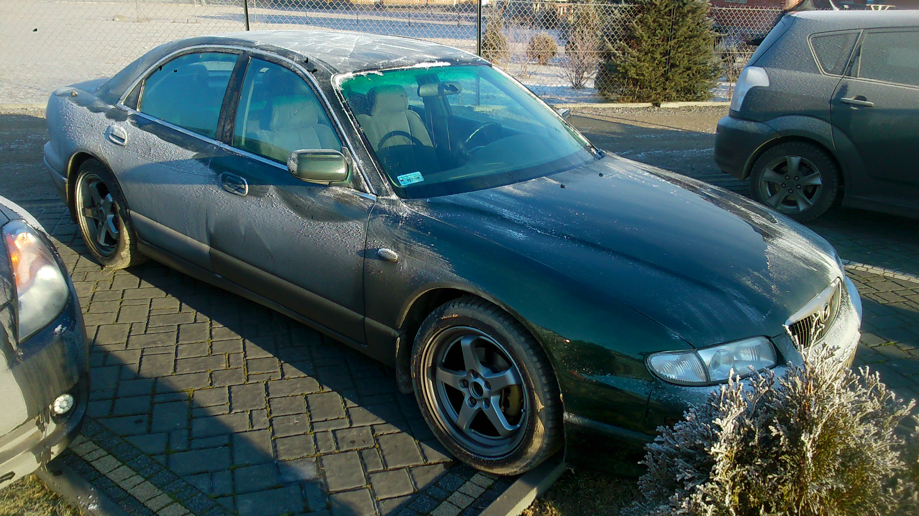

Postprzez Majk500 » 3 sty 2016, 09:37
Ok, brudne i zmarznięte auto w górach. Na zimówkach, przy -20 wyszło kilka pierdół...
Aku do wymiany, ale jeszcze odpalił ostatkiem sił <diabełek> do wymiany płyn w sprzęgle, bo pedał powoli wraca, musiała się woda skroplić.
