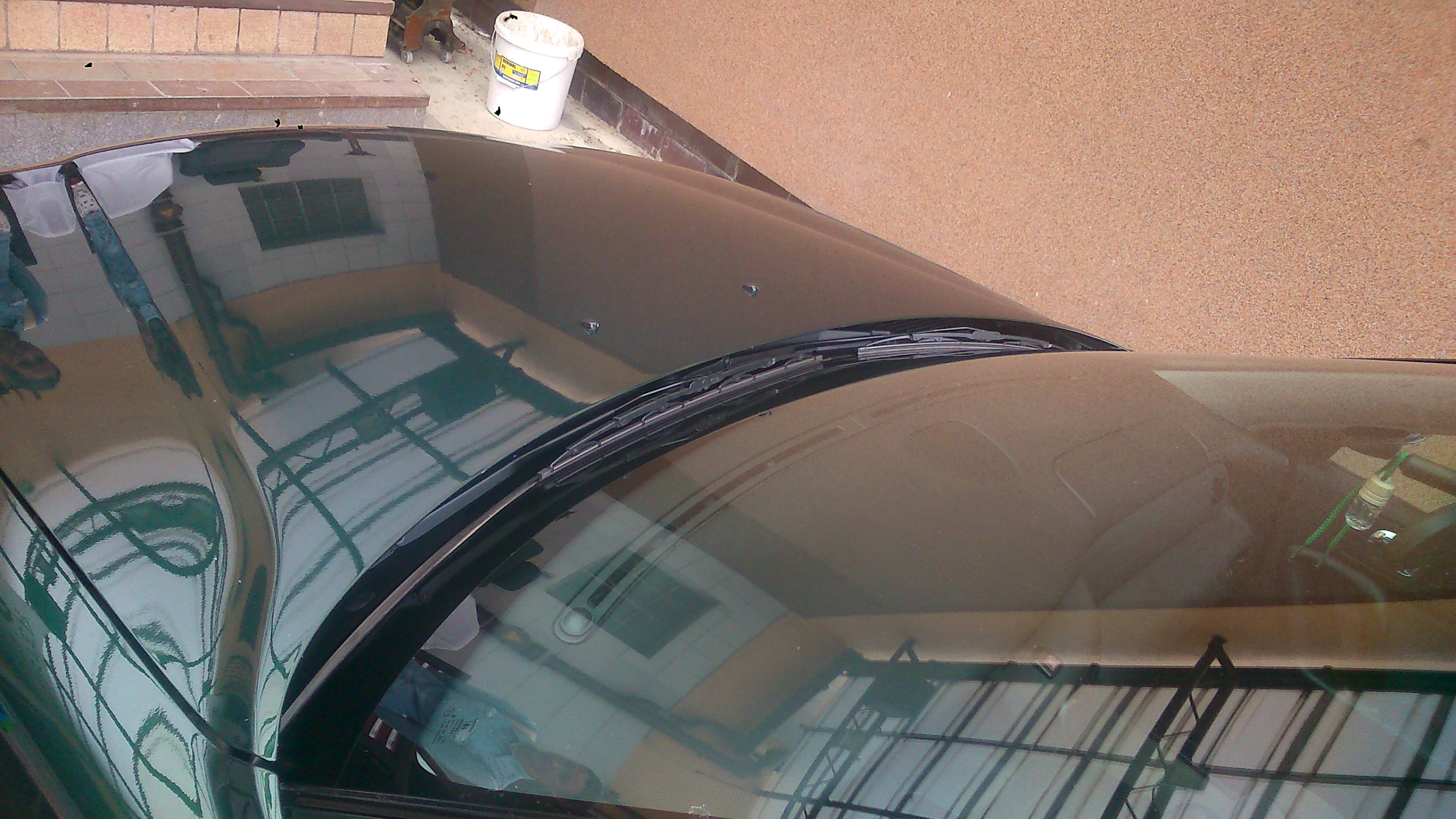

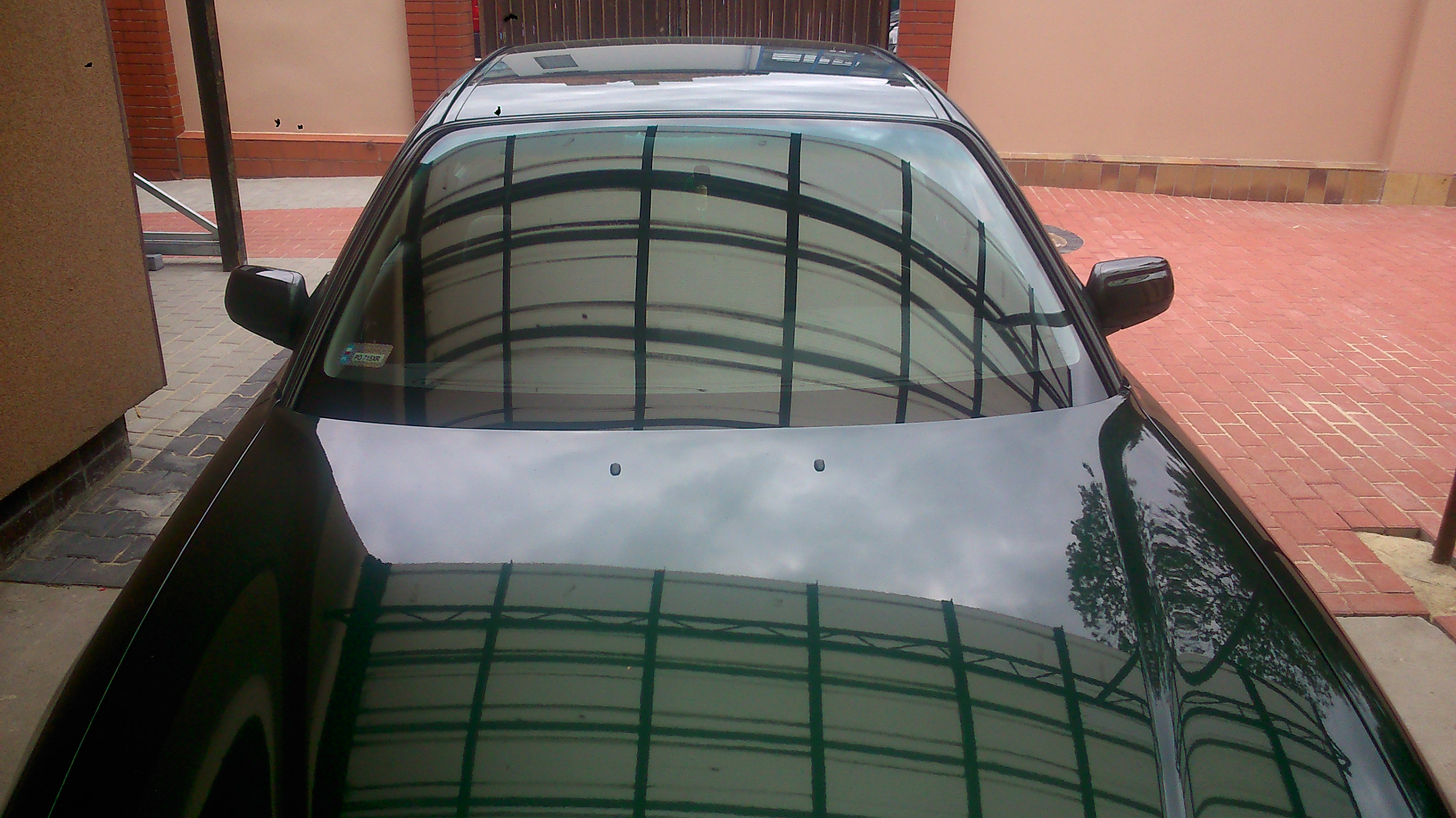

Postprzez Majk500 » 31 lip 2015, 11:16
Halo, halo... Co by nie było że nic się nie dzieje, to pierwszy element pojawił się już na aucie <czarodziej> reszta to tylko kwestia czasu. Nie ma się co rozpisywać... Fotki!!

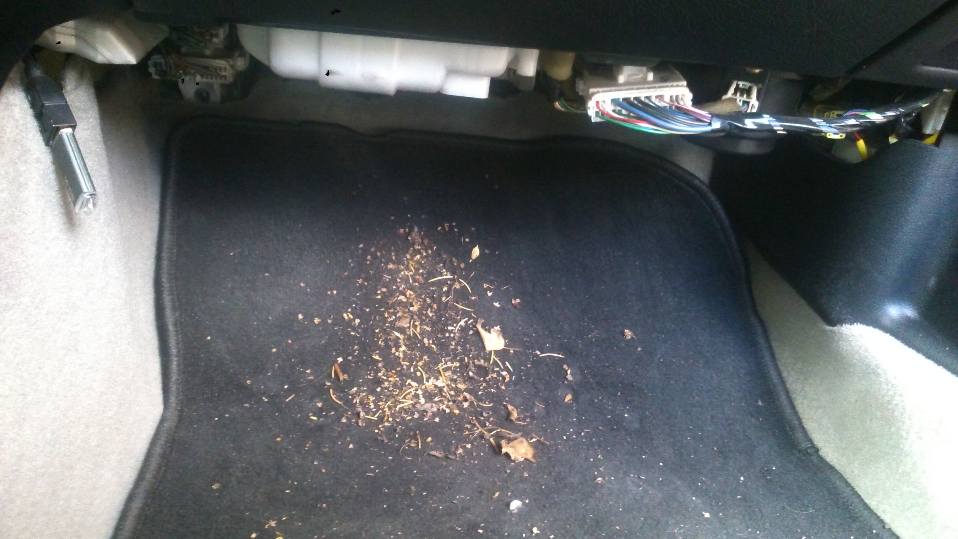

Postprzez Majk500 » 3 sie 2015, 15:02

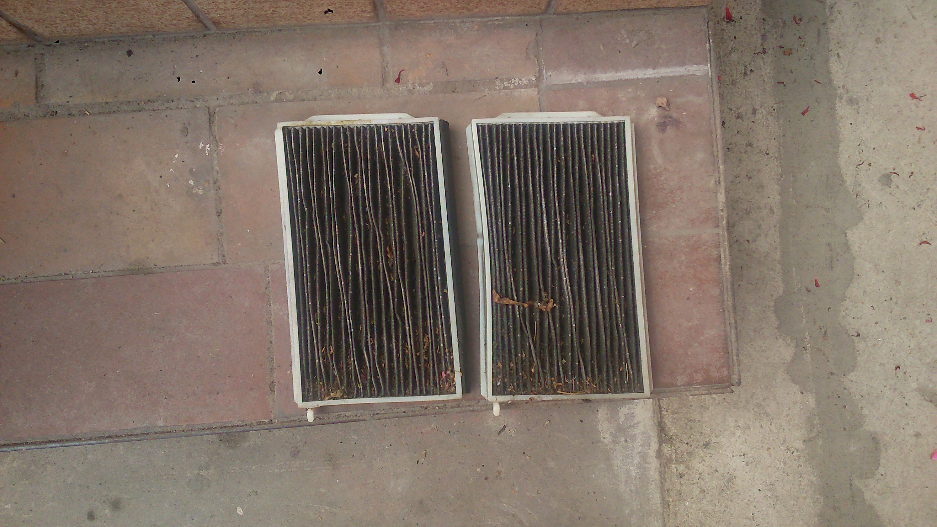

W związku z tym, że klima jakoś słabo chłodziła to wyjąłem filtr kabinowy i wyczyściłem całą puchę i dmuchawę odkurzaczem. Pojechałem na odgrzybianie i napełnienie. Okazało się że było zaledwie 200g czynnika a powinno być 700 z hakiem i teraz wszystko chłodzi jak trzeba <czarodziej>

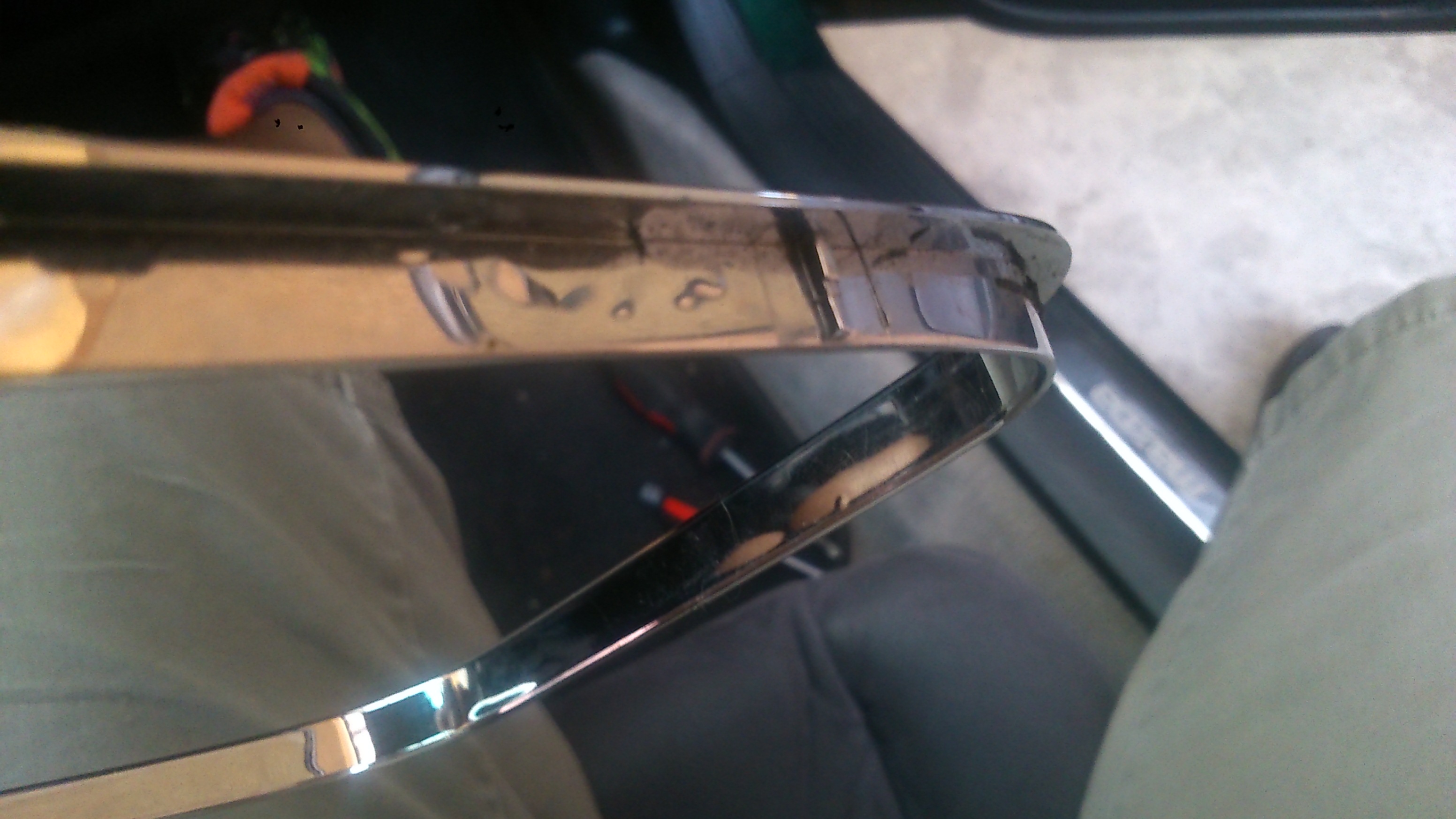

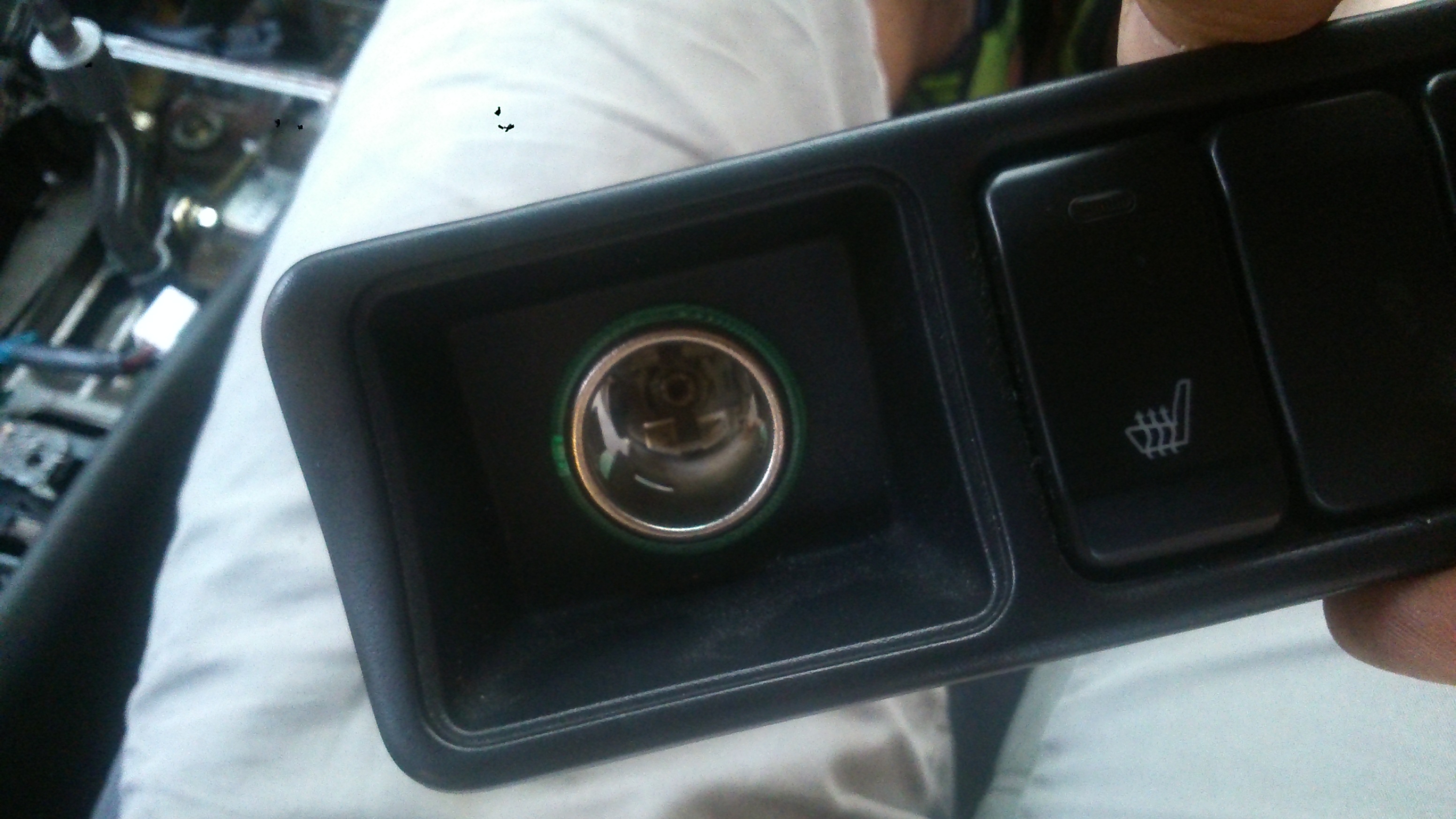

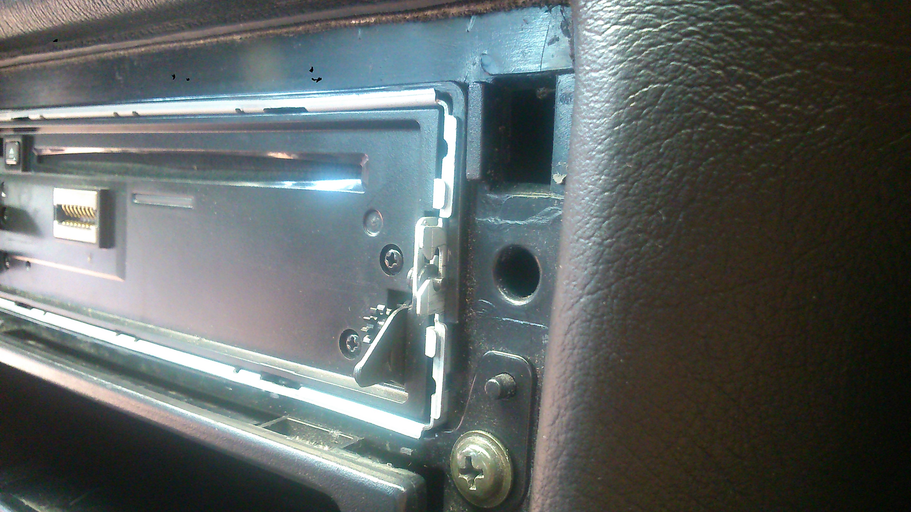

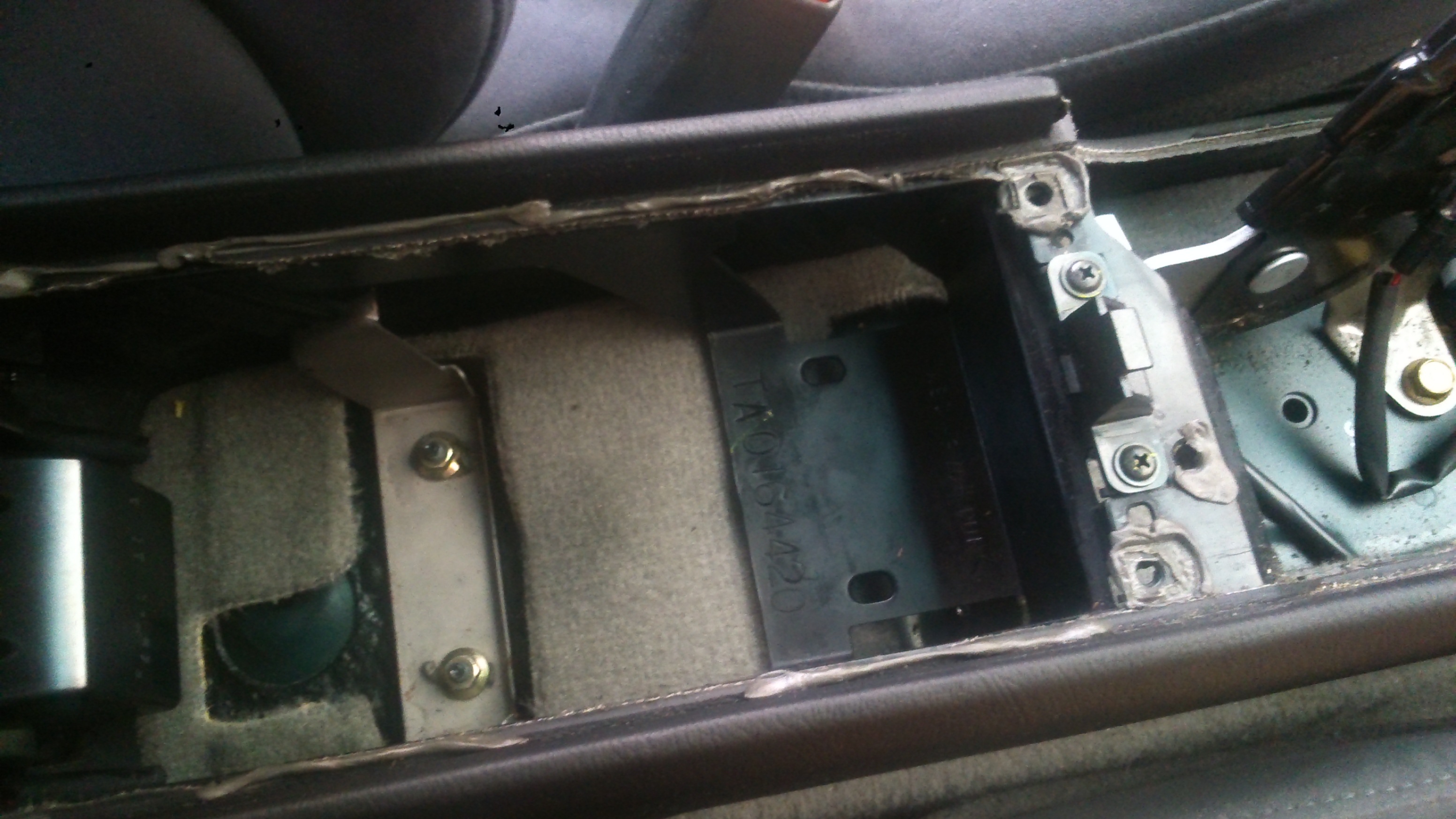

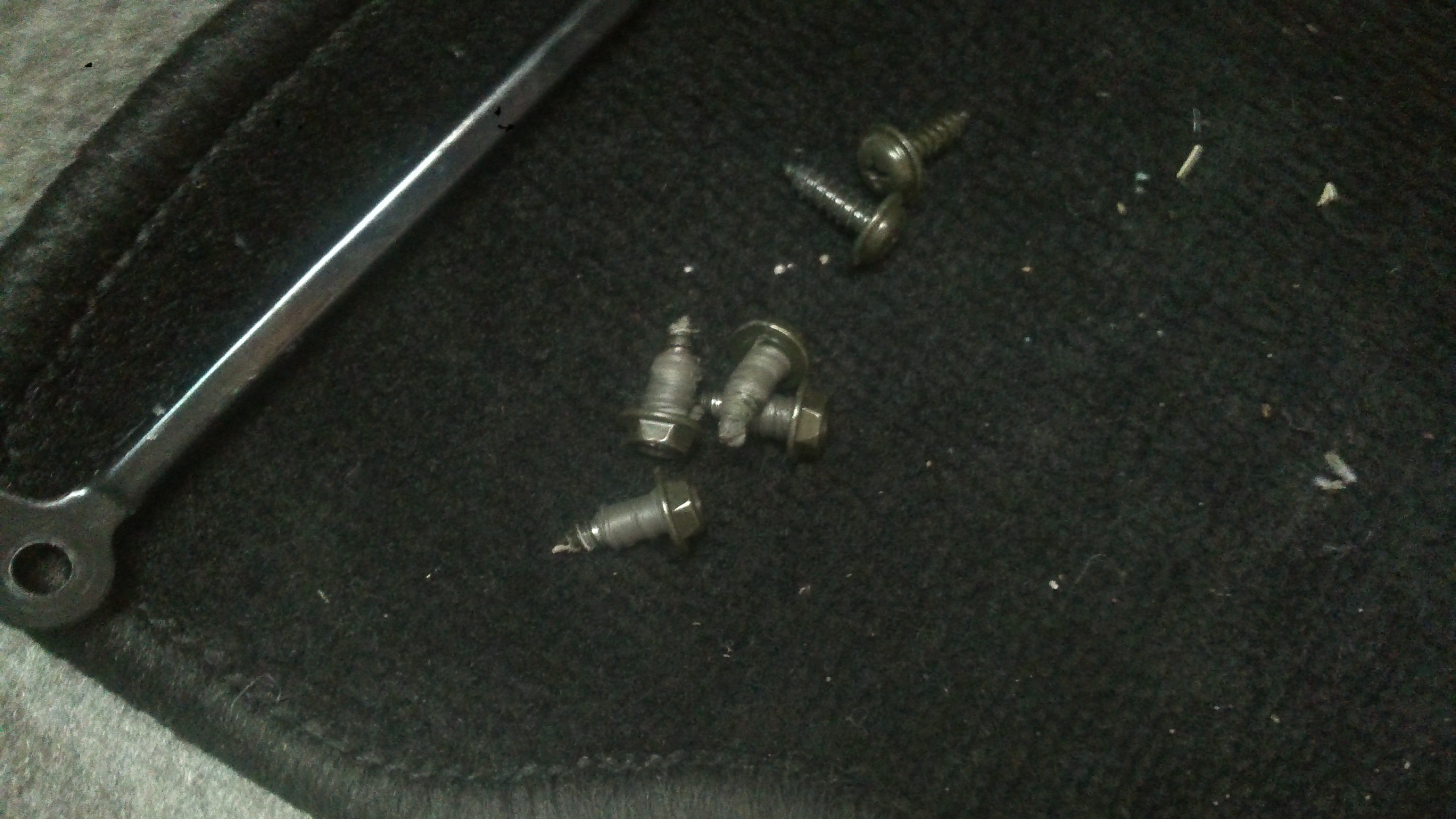

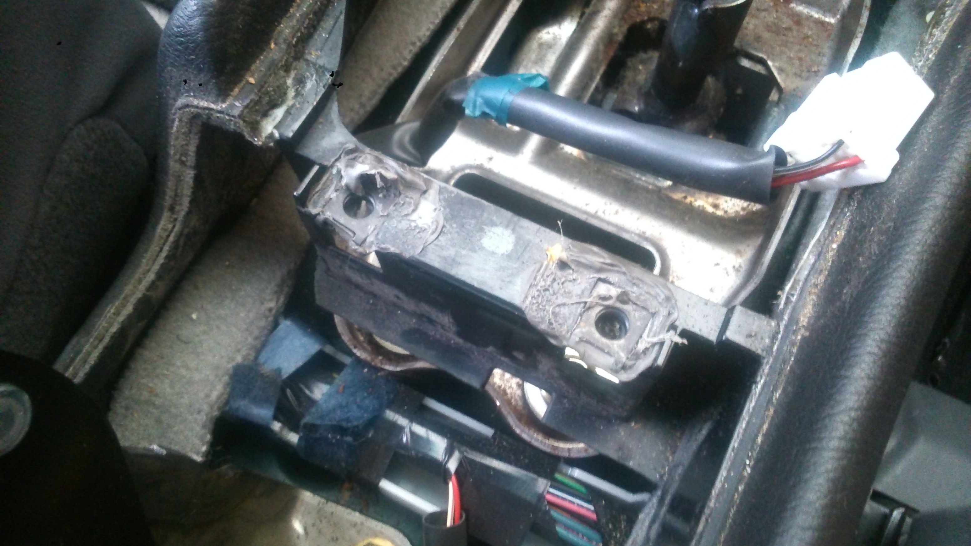

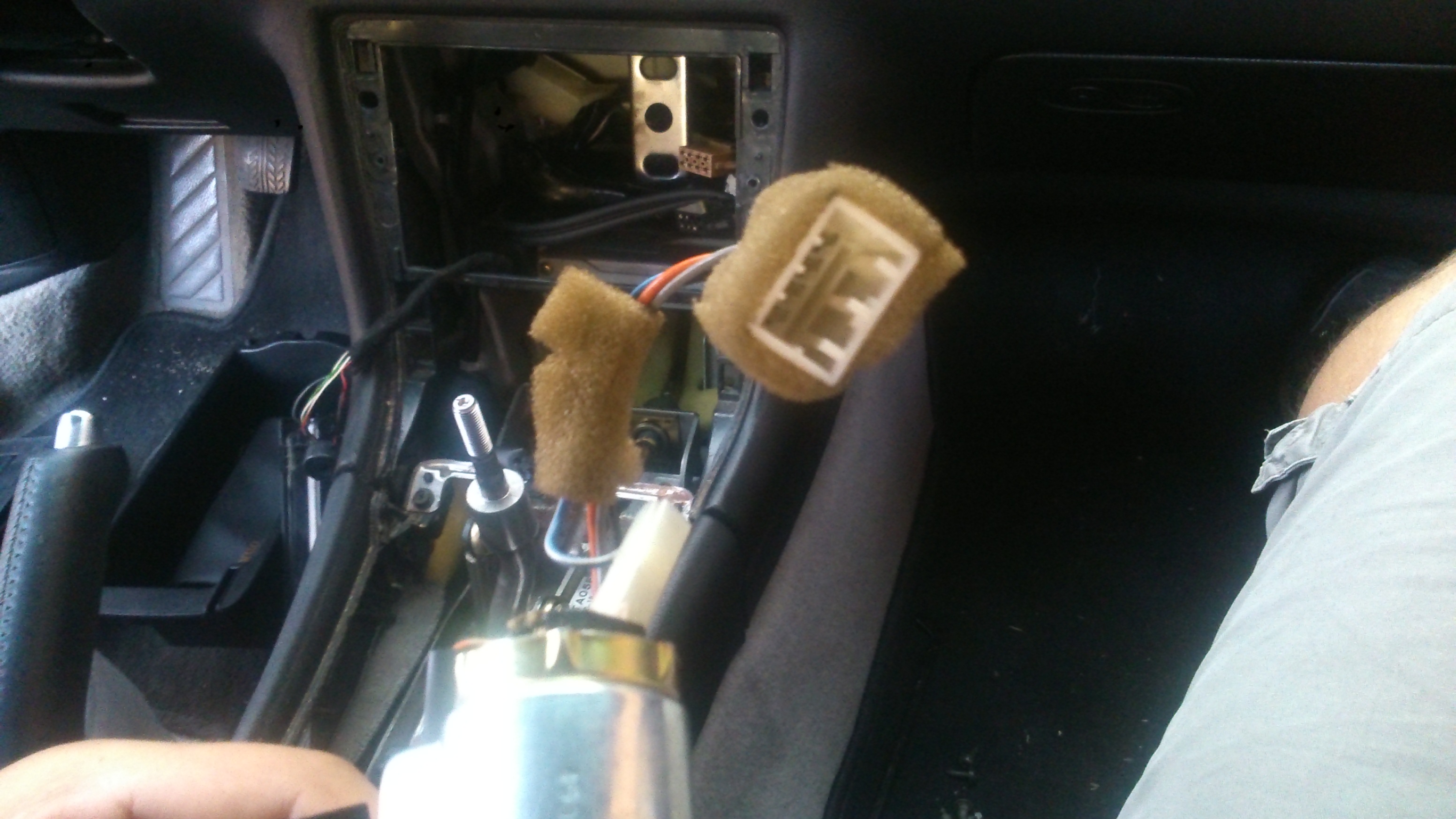

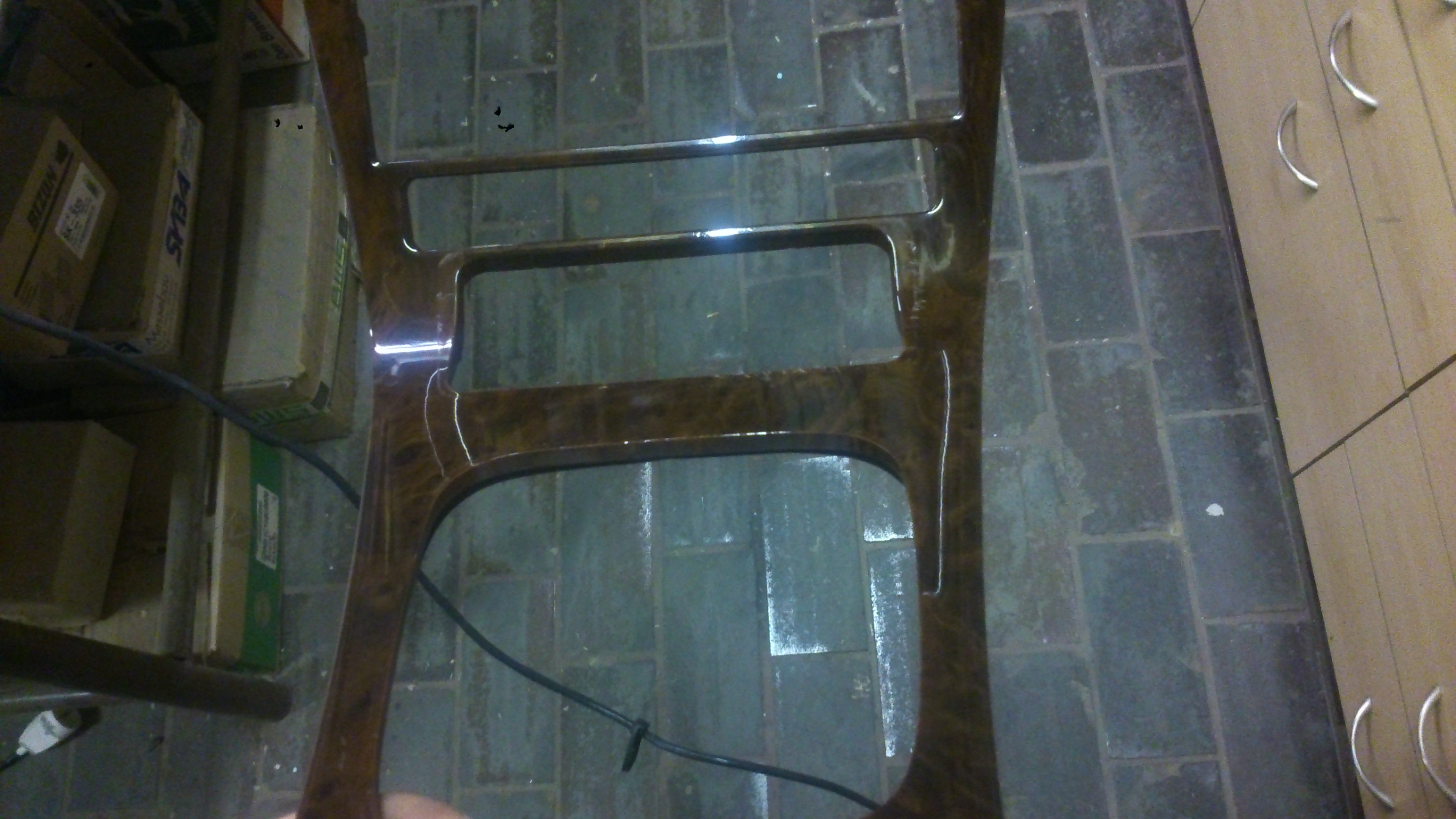

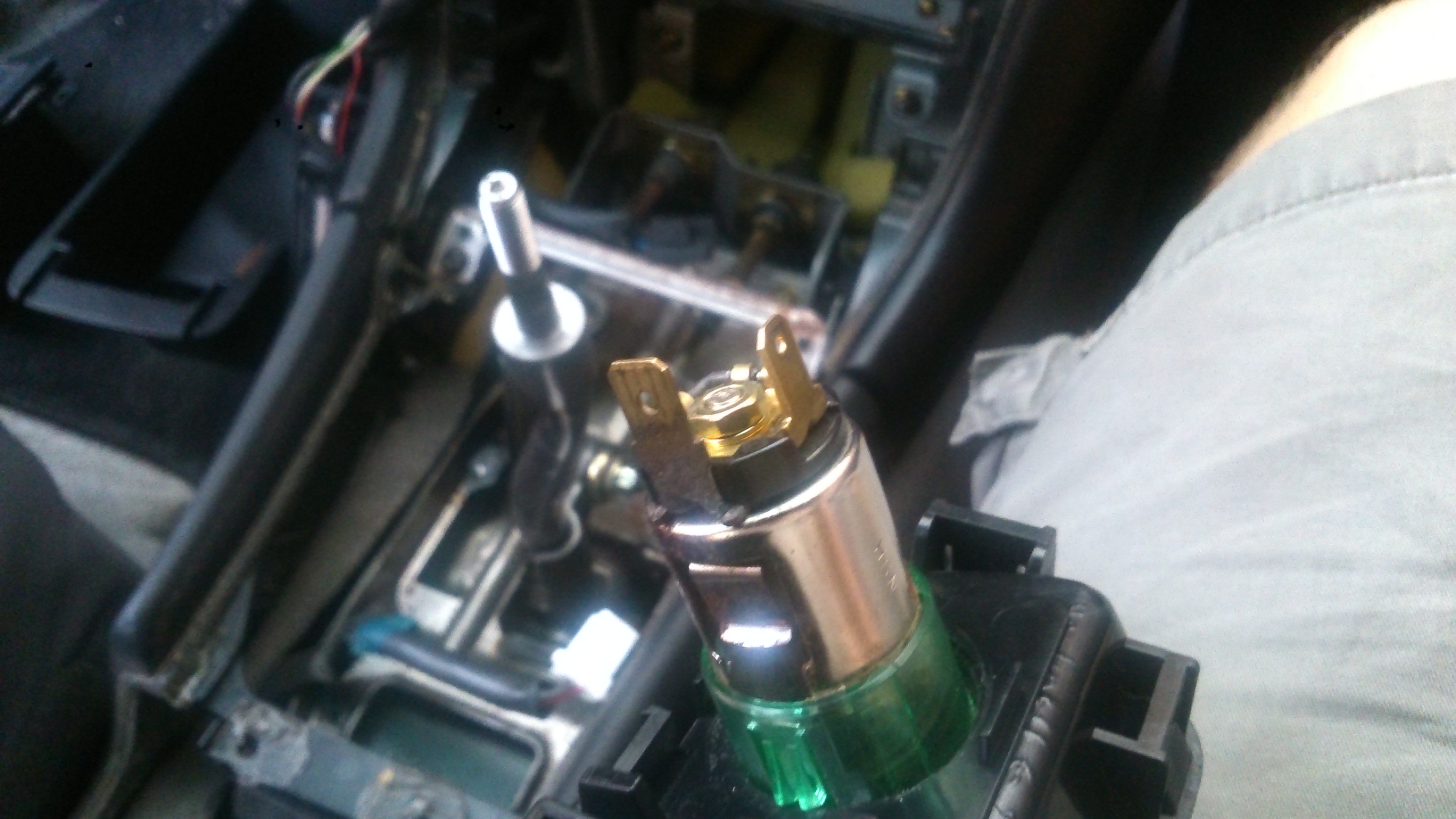

Postprzez Majk500 » 27 sie 2015, 18:26

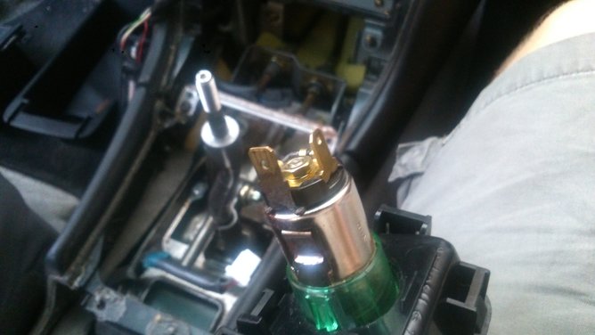

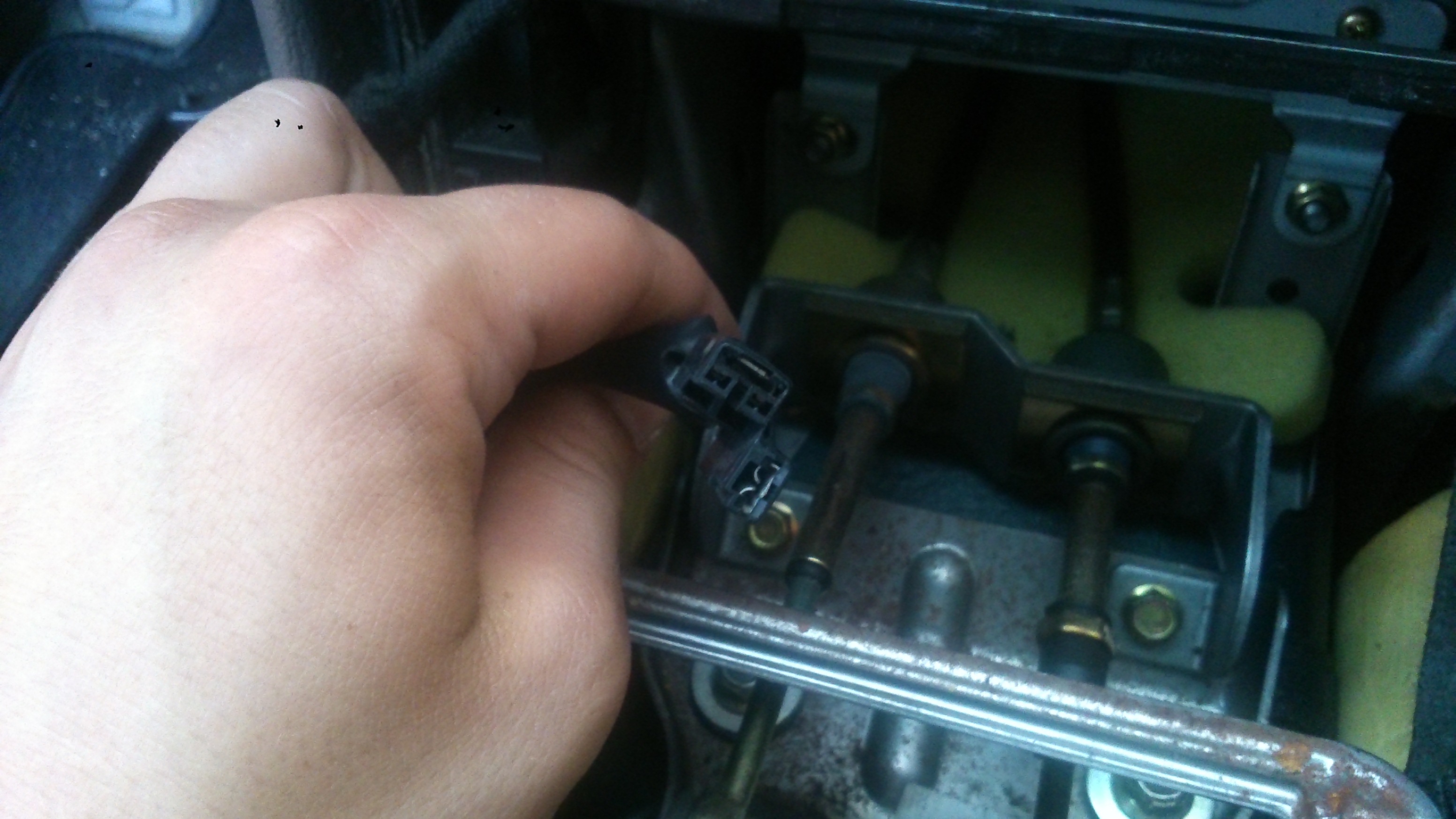

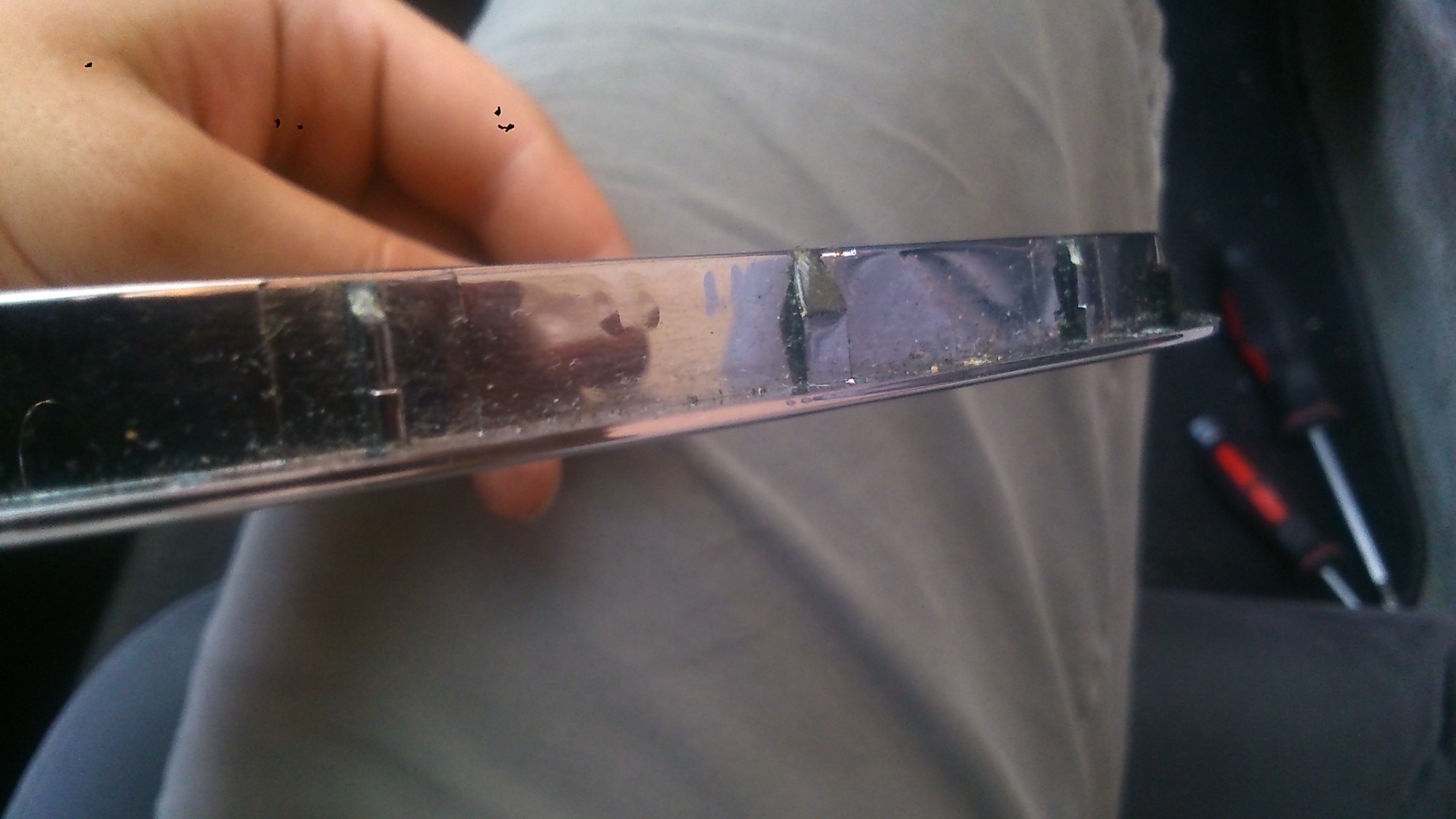

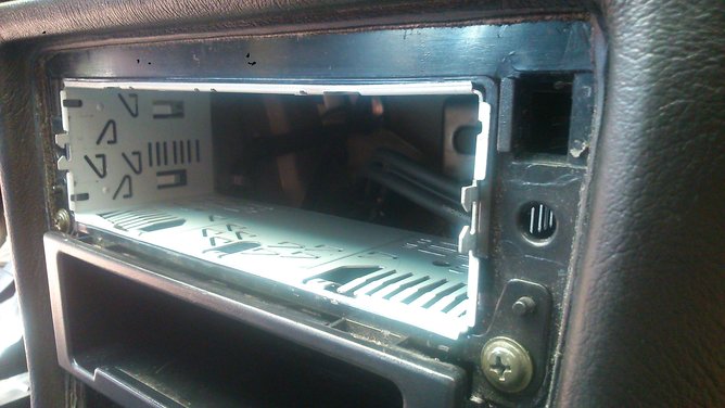

Ostatnio poczyniłem bardzo ważny mod!! Otóż najprawdopodobniej ktoś wymienił całą konsolę środkową na taką która miała inną zapalniczkę i nie pasowała do gniazda oraz z przełącznikami grzanych stołków.
Co ciekawe to wszystkie śrubki były powkręcane na jakiś silikon czy coś takiego?? a do tego chromowana ramka wokół mieszka lewarka biegów ma połamane praktycznie wszystkie zaczepy...
Gniazdem zapalniczki poratowałem się z rozbitej 323F które pasowało idealnie. wyskrobałem cały ten dziadoski silikon, umocowałem jakoś ten chromik i przepolerowałem odrobinę to niby dreiwnko :P
Do tego założyłem oryginalną ramkę alpine aby radio było na swoim miejscu a nie wystawało poza konsolkę.

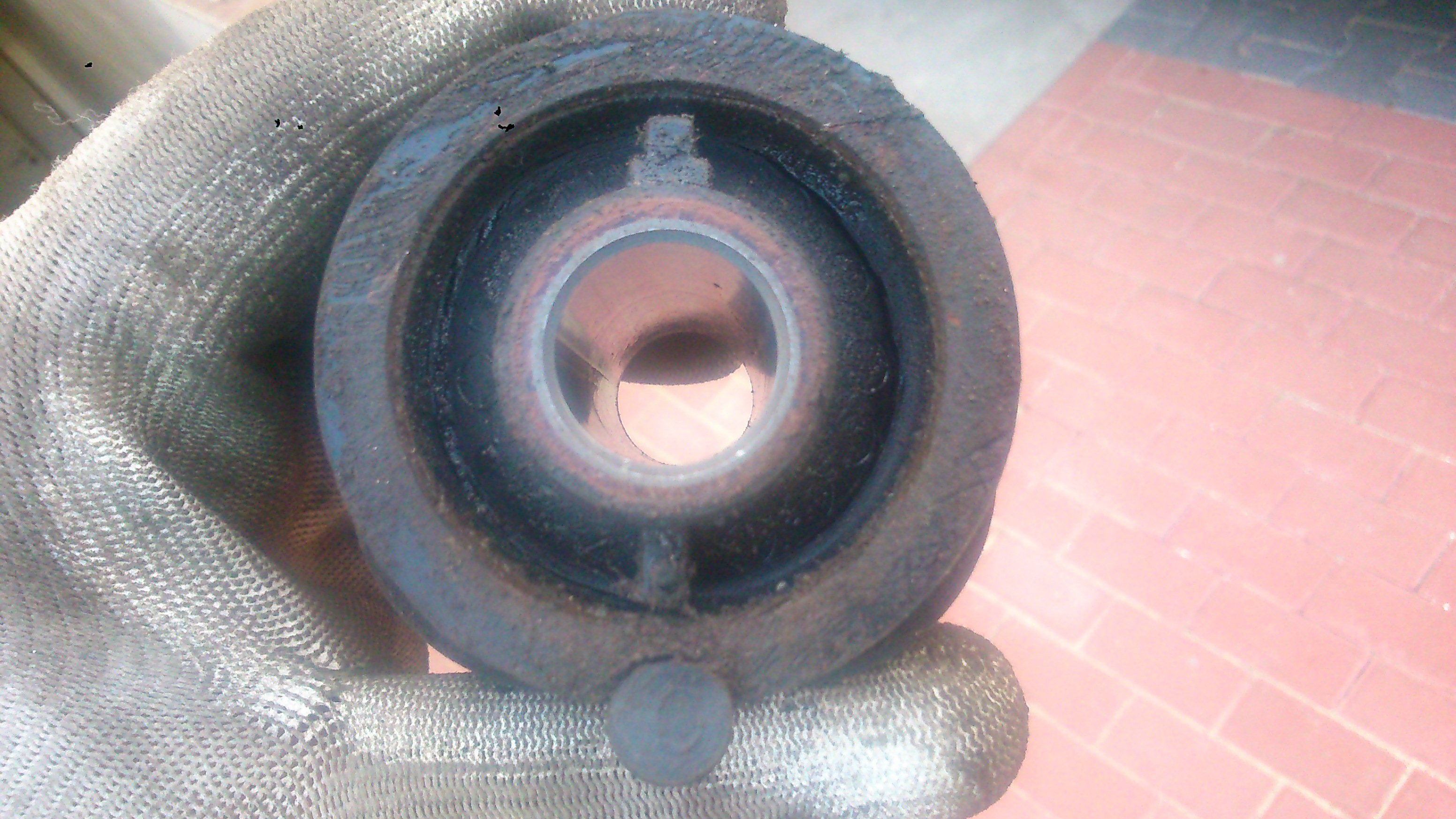

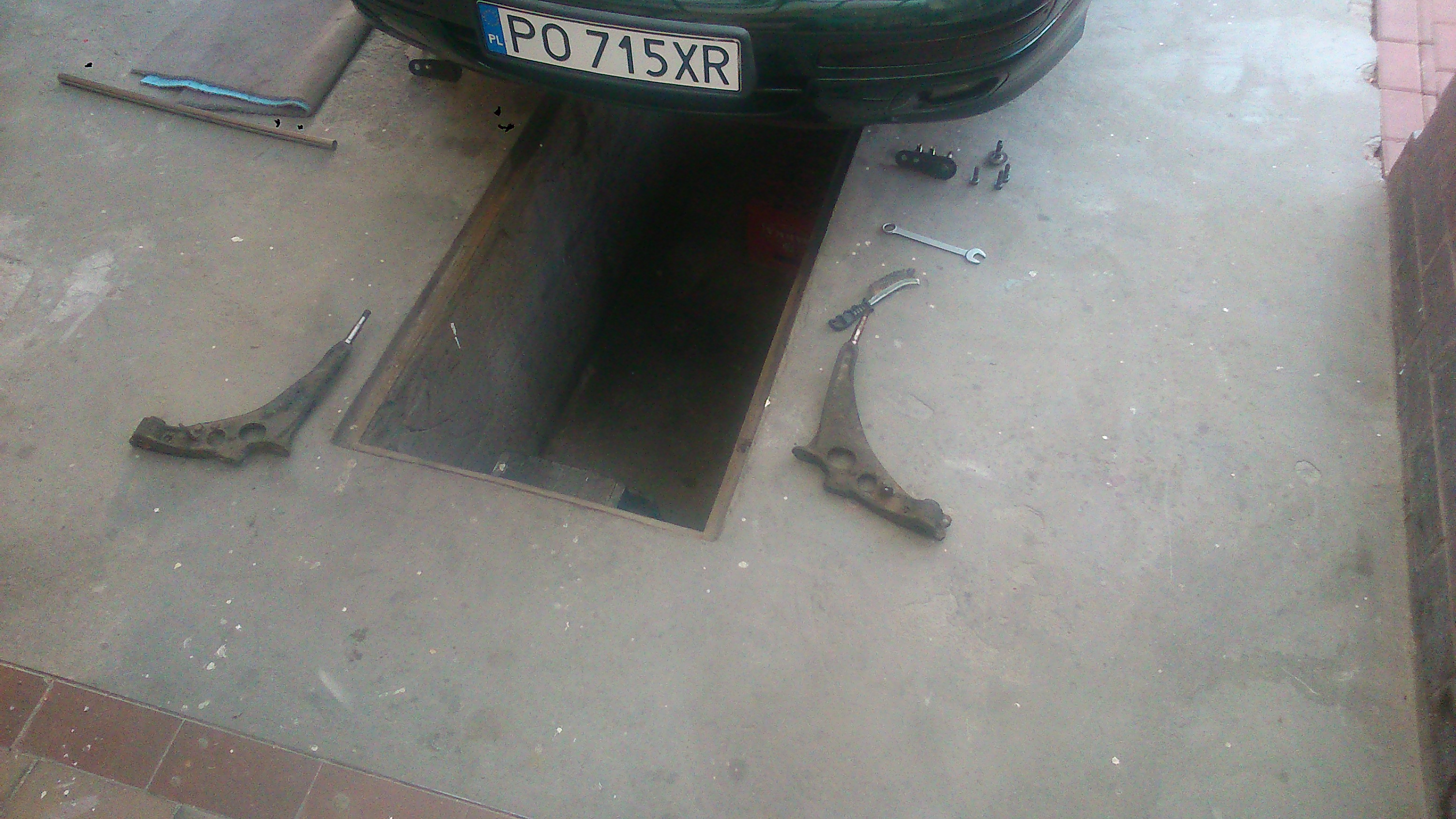

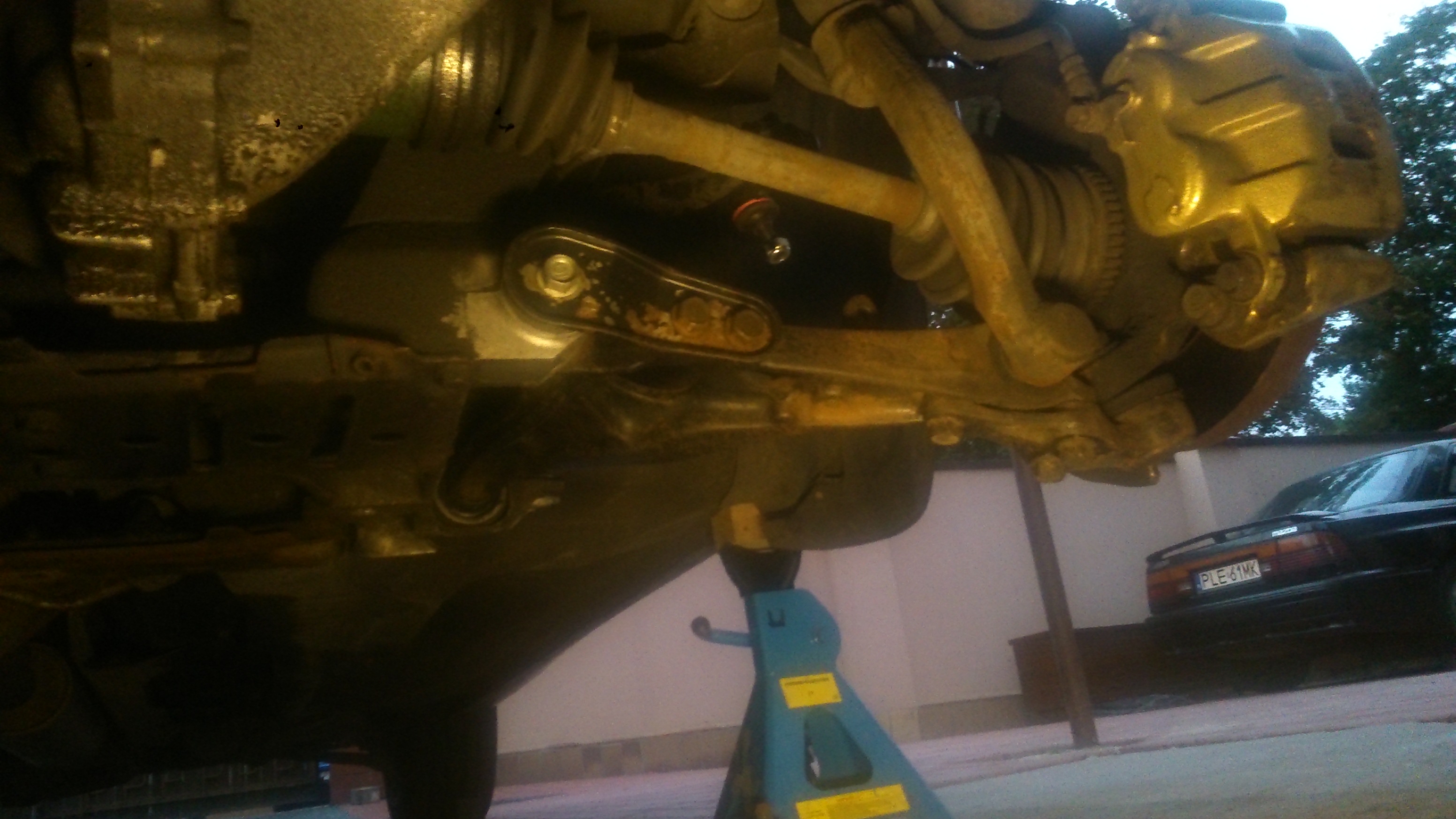

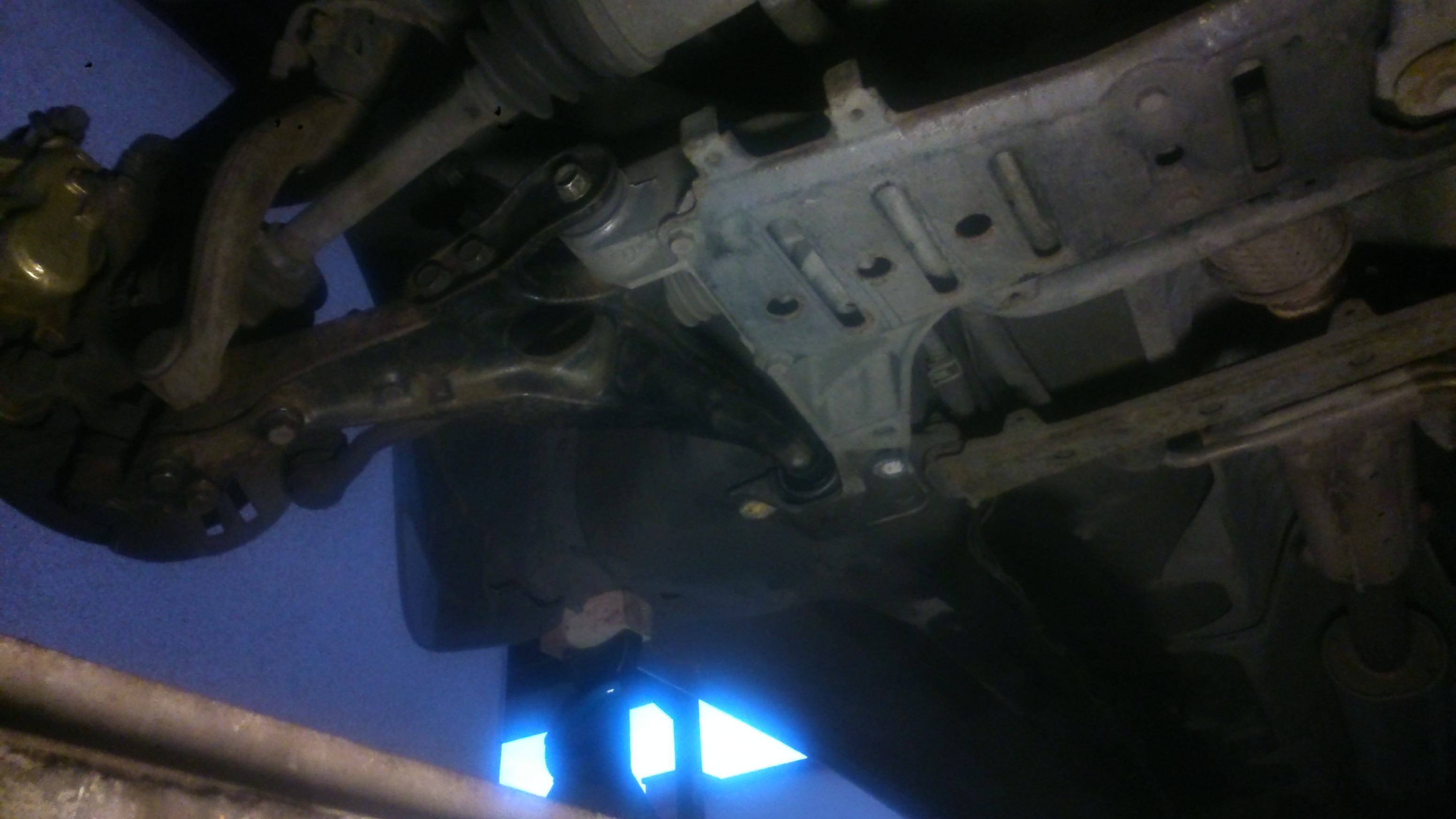

Postprzez Majk500 » 4 wrz 2015, 22:02

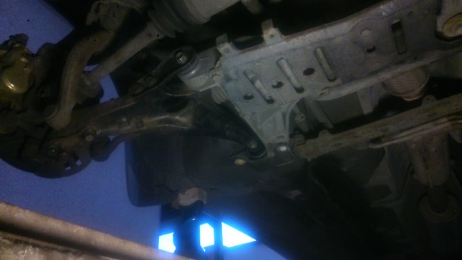

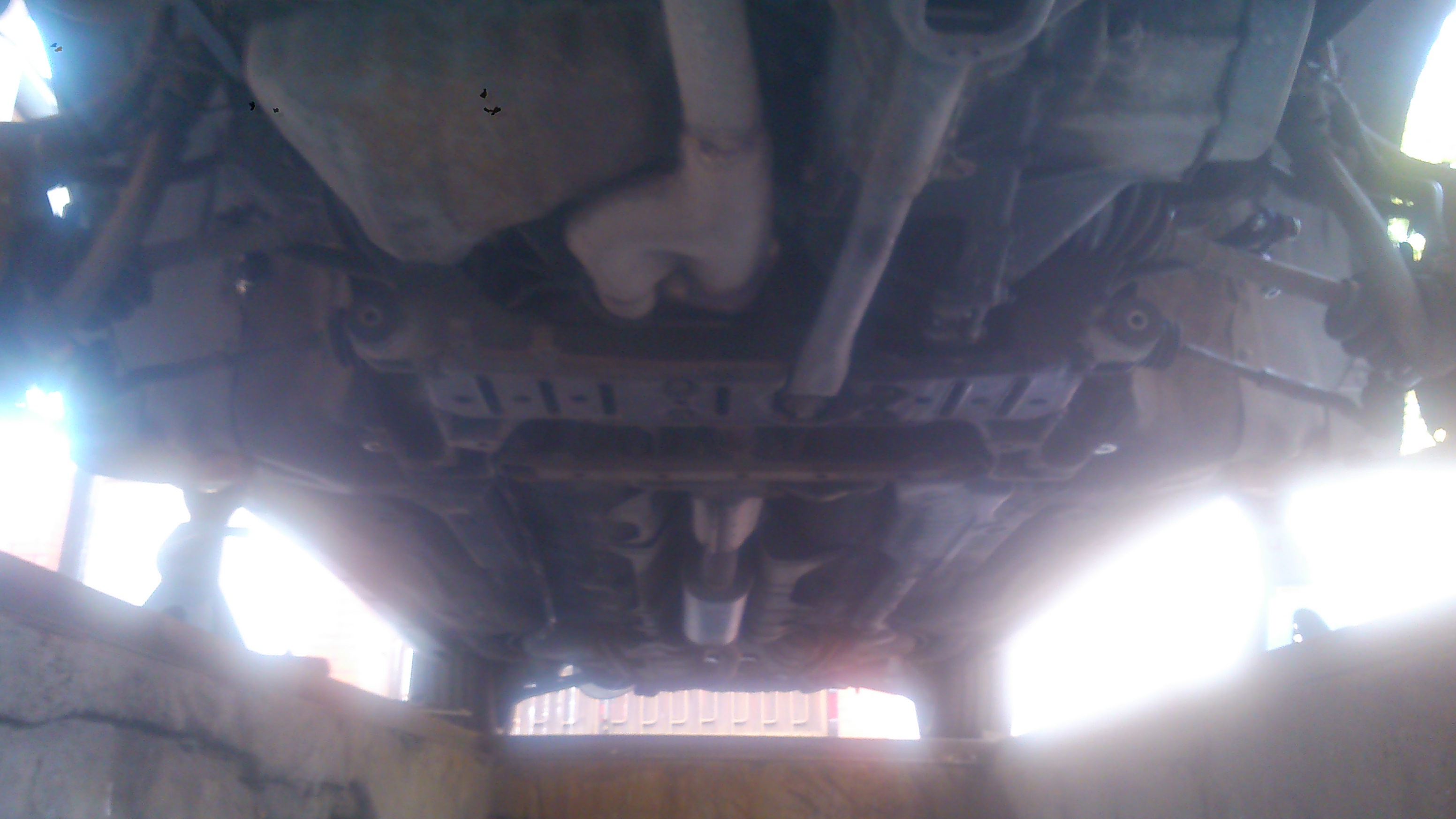

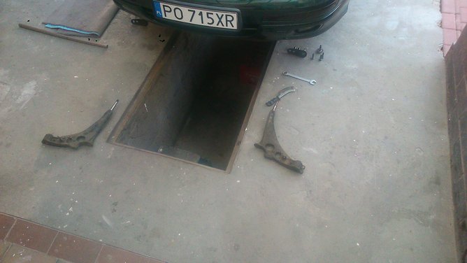

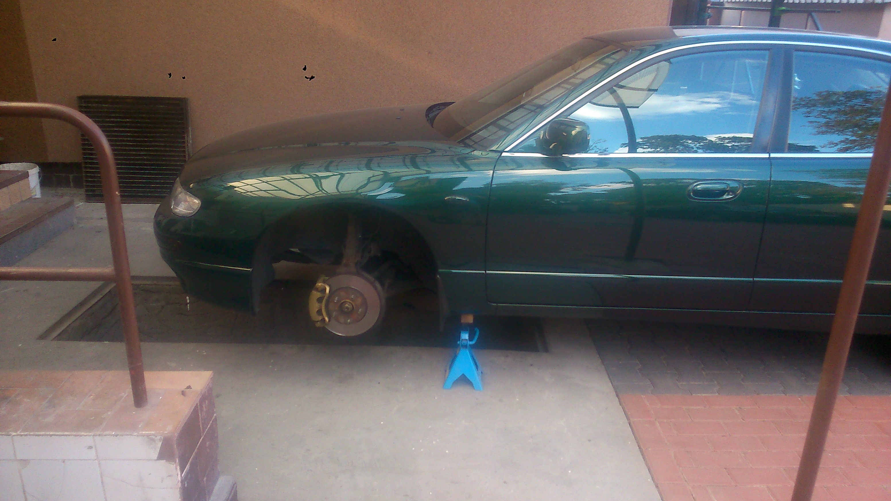

Wymieniłem dziś tylne gumy na wahaczach przednich. Idąc za radami płynącymi z forum wybrałem markę FEBEST. Faktycznie pasowały idealnie a co do wykonania nie ma się co przyczepić. Czas wymiany to ok 4 godzinki pracy na luzie, łącznie z oczyszczeniem każdej odkręconej śrubeczki i pooglądaniem podwozia i dumaniem sobie nad jego stanem <glupek2>
Ucichło jakieś dziwne stukanie gdzieś skądś tam oraz auto na łukach nie oszukuje, nie odpływa, tylko trzyma tor jazdy. Cóż tu dużo się rozpisywać, kilka zdjęć i po wpisie :P
gumy były niemalże po całym obwodzie pęknięte...

Postprzez Piotr_ » 5 wrz 2015, 07:57
Majki ile płaciłeś, zamawiałeś w japomoto? ?
XED
CUP 2017 miejsce 2
Od: 28 paź 2010, 19:14
Posty: 5114 (218/231)
Postprzez Majk500 » 5 wrz 2015, 11:29
Tak, u nas zamawiałem. wyszło 135 zeta za dwie :)
