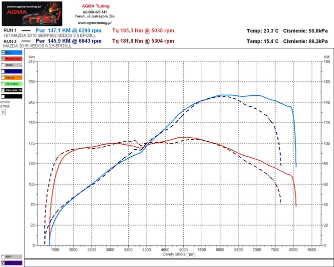

Postprzez Piotr_ » 5 wrz 2015, 11:50
Dostałem wykres od Agmy, w sumie to dwa nałożone na siebie.
Ten słabszy wynik hahaha jest na poprzednim silniku.

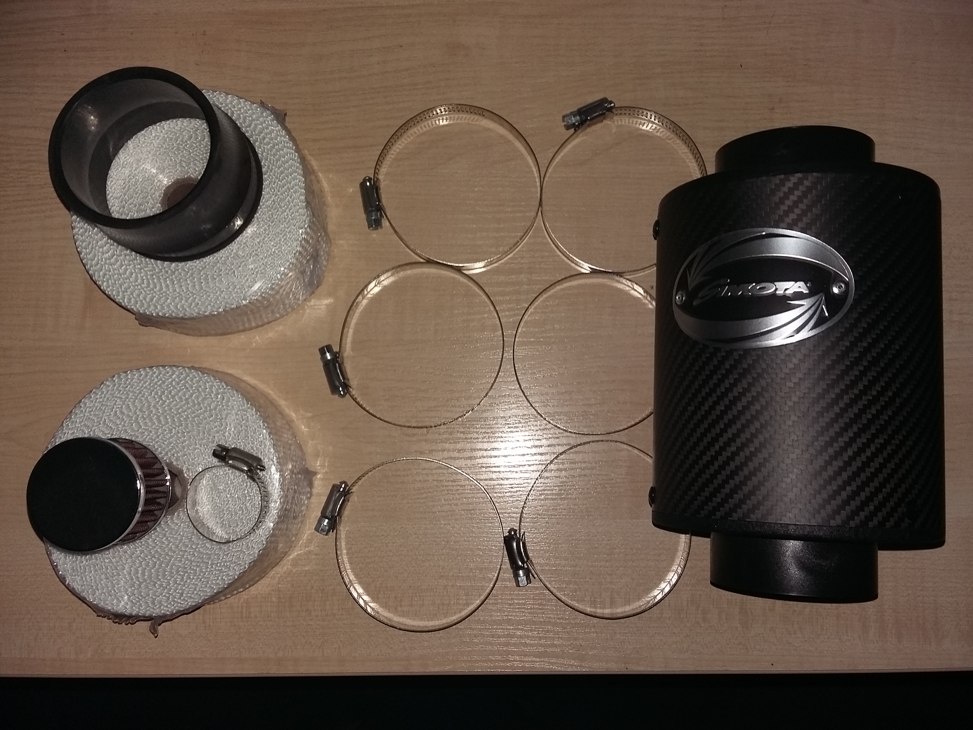

Zamówiłem dzisiaj air boxa simoty i wszystkie kształtki,łączniki, opaski aby dolot był zrobiony jak trzeba :D
Może brakuje jej powietrza, chociaż szczerze wątpię w to, aby aż tyle brakowało przez kiepski dolot. Założymy i zobaczymy :P

Pytam właśnie bo mój silnik przed przegrzaniem trzymał 13-13.5 bar na wszystkich a silnik z MXa 11.5-13 ale bym juz zmeczony akumulator więc nie wiem czy to miarodajne z MXa a wydaje mi się, że jechał lepiej :D i przy mojej kompresji na hamowni wyplul na ciepłym dolocie 156.6km 208nm

Teraz powiedzcie mi dlaczego wcześniej odcinka była na 7600 a teraz jest na 8100 :| Komp jest ten sam także wtf

Postprzez szkodnik_byd » 5 wrz 2015, 13:43
Moim zdaniem poprzednio nie hamował do odcinki gdyż widział spadający wykres więc dopuścił kiedyś z nim o tym gadalem czemu nie schamowal jakiegoś auta do odcinki i stwierdził że już nie było sensu

Postprzez Bo_Lo » 5 wrz 2015, 15:25
le też problem z ta mocą....seria ma ile?164hp
164-147=17hp różnicy.Normalnie dramat <rotfl>
Auto ma już swoje lata,w dodatku wiązka silnika nie jest pierwszej świeżości,a dolot w momencie pomiaru kończył się stożkiem chyba w najgorszym(najgorętszym) możliwym miejscu...
Dodajmy do tego że dzień był upalny,błąd pomiaru i już może wyjść taka różnica.
Ogarbij prądy i dolot i na bank do tych 155-160 dobijesz.Reszta to pewnie kwestia błędu pomiaru,przebiegu itp.
Ja jechałem tym autem ze starym silnikiem i jechałem ''tym silnikiem'' jak był jeszcze w dawcy i różnica była kosmiczna nakorzyść obecnego silnika,a moim zdaniem najważniejsze że dobrze się jeżdzi i czuć że jest dobrze.A wykres to tylko dodatek ;)

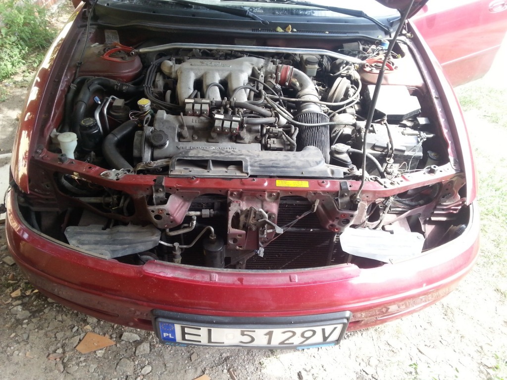

Postprzez Eklerek323f » 5 wrz 2015, 16:09
No to prawda, że hot air intake bardzo osłabia motorownie, nawet na swoim czuje ze na zimnym silniku kiedy jest zimno w komorze auto zupełnie inaczej jedzie, a jak sie rozgrzeje i jest ukrop w komorze to jest bardzo słaby dół, dopiero później wraca do życia... od kwietnai zeszłego roku (od swapa)sie za to zabieram i jakos zrobic nie mogę

Postprzez Bo_Lo » 5 wrz 2015, 16:29
U mnie w BJ jak miałem airboxa takiego z otwarta jedną stroną też był muł,dopiero jak założyłem zwężkę i dolot ze zderzaka auto zaczęło jechać,więc nawet taka pierdoła ma znaczenie.

Postprzez Piotr_ » 10 wrz 2015, 18:04
Dojechały w końcu do mnie pozostałe graty do dolotu, myślę że jutro uda mi się ogarnąć ten temat do końca :D

Postprzez Bo_Lo » 10 wrz 2015, 19:23
Co będziesz owijał bandagem ?
Dopisano 10 wrz 2015 20:23:
Godzilla is coming...
Od: 5 lis 2007, 18:59
Posty: 4384 (423/201)
Auto: bylo:
jest:
Mazda 5,323f BA BP+T :D
MX5 NB
Postprzez Piotr_ » 10 wrz 2015, 19:40
Twoją głowę...żebyś dziwnych dźwięków w świniaku nie słyszał :D :P
A tak na poważnie to cześć dolotu, bo się mocno grzeje...jak nic to nie da lub się pogorszy, to go po prostu wywalę :]

Postprzez Majk500 » 11 wrz 2015, 07:01
A którędy poprowadzisz dolot? Bo ostatnio się zastanawiałem jak go ułożyć u siebie :P

Postprzez sewo » 11 wrz 2015, 15:46
kolanka itp z jakiś męskich materiałów będą zrobione czy kibel rura z casto?

Postprzez Beny » 11 wrz 2015, 17:29
A myślisz ze na co mu tyle bandaża <lol> :P masz kolektory 6-2-1?

Postprzez sewo » 11 wrz 2015, 19:34
xed mi przysłał spy foto projektu dolotu
<lol> <lol> <lol> <lol> i wszystko jasne po co te kilometry bandaża :]
