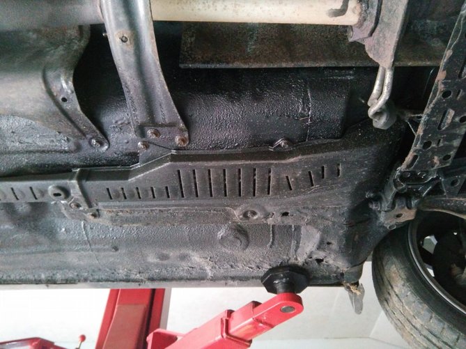

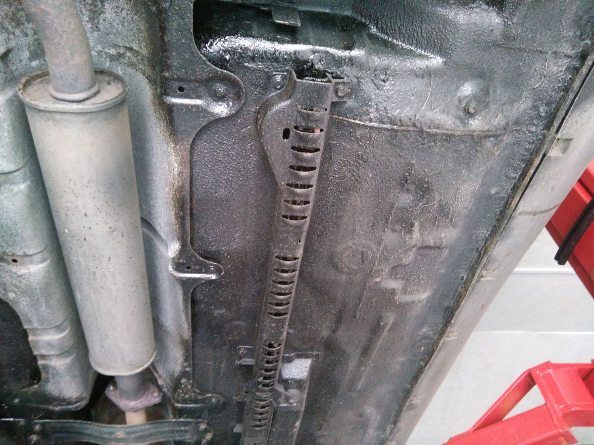

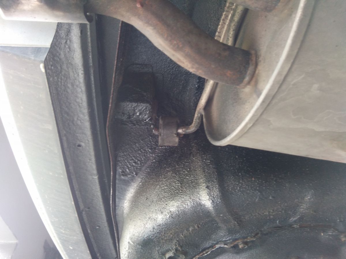

w grudniu będzie na zimówkach :P reszta raczej bez zmian :) wczoraj iks trafił na podnośnik, po tym jak zważyłem jak stożek wypchał delikatnie nadkole, więc trzeba było to poprawić :), przy okazji pykłem foty podłogi jak to aktualnie wygląda, pospawany tłumik bo była mała dziurka, przy uchwycie na ostatnim tłumiku, jak tak też dzisiaj prześledziłem tłumik sprawdzając jego stan, zauważyłem że czegoś mi brakuje i nie mam katalizatora. A wywalał będę prekaty i myślałem, że chociaż ten ostatni zostanie na swoim miejscu.

Postprzez rafał88 » 15 paź 2017, 19:42
Szczerze to najyebana barana jak leci <glupek2>
Postprzez Tomas2000 » 16 paź 2017, 11:39
Nie wiadomo co tam jest pod tym barankiem ale jedna rzecz przykuła moją uwagę, fartuch progu nie został oczyszczony i zabezpieczony a widać na nim już rude naloty, proponuje to wyczyścić szczotką drucianą i zabezpieczyć dobrą farbą anty korozyjną, tylko nie baranem :) chyba ze farba dobrze wyschnie to wtedy na nią...

Postprzez Niron » 17 paź 2017, 18:49
Tak średnio to wyszło fakt, ale kij z tym dziur nie ma, w tym roku laskę już na to kładę, zobaczymy co będzie po zimie, co najwyżej jak trafi na podnośnik, to zrobię to o czym Tomas mówił.

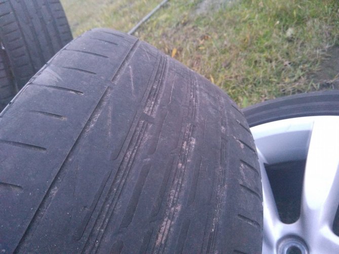

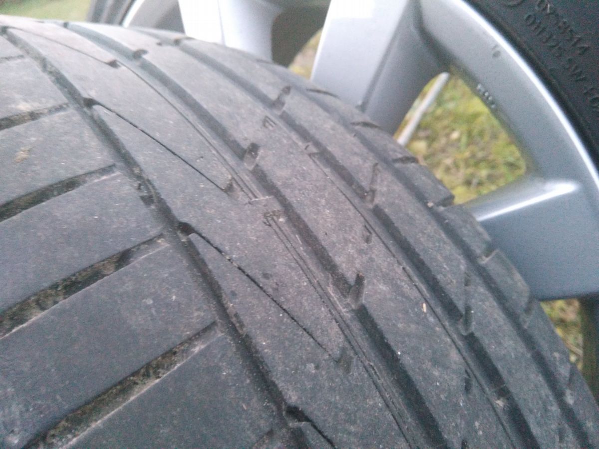

Postprzez Niron » 5 lis 2017, 17:02

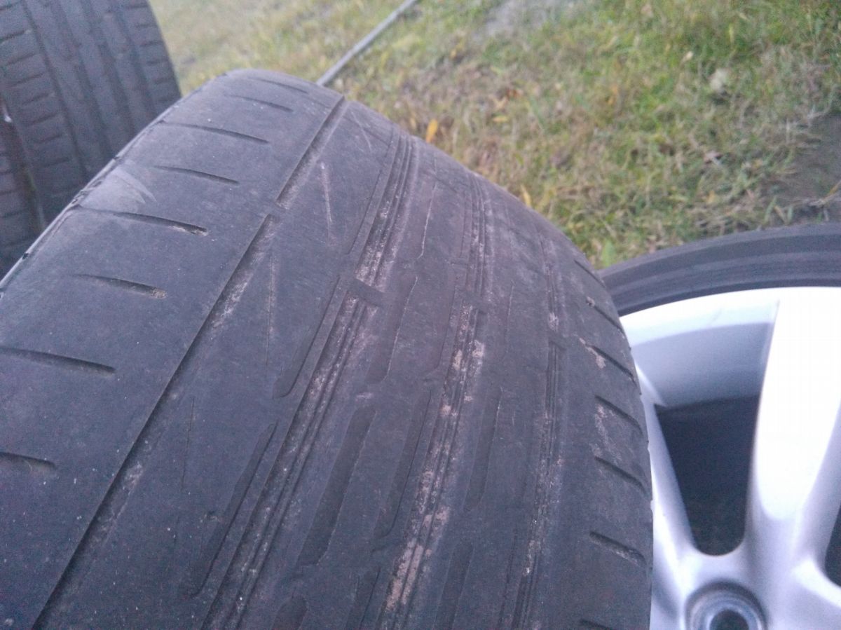

no i xedos mnie zaskoczył ostatnio negatywnie, zmieniałem wczoraj opony z letnich na zimowe i okazało się że letnich na przedniej osi już nie ma <co?> a miały wystarczyć na jeszcze co najmniej przyszły sezon, co więcej przejrzałem zawieszenie od razu i nie zauważyłem żadnych luzów, nie dochodziły z niego też żadne dźwięki, czy co kolwiek innego co mogło by wskazywać że coś się dzieje nie tak, jadę sprawdzić zbieżność w tym tygodniu, bo szczerze nie mam pomysłu co się mogło stać, opony zniknęły jakoś na momencie, bo spokojny upływ gumy raczej bym zauważył podczas mycia samochodu, żeby w porę zareagować, opony były z tego samego rocznika i tak samo zużyte, tak że naprawdę nic mi mądrego do głowy nie przychodzi <oczy>

Postprzez rafał88 » 5 lis 2017, 17:16
Ładnie upalałes :P Ale wytrte sa rowno i dziwne jakby to było od zle ustawionej zbieznosci... Mimo to sprawdz,zeby Ci zimowek tez tak nie zjadło...
Postprzez szkodnik_byd » 5 lis 2017, 17:16
Xedos to auto dynamicznie zużywające przednie opony wystarczy mniej dynamicznie jeździć,

Postprzez Niron » 5 lis 2017, 17:23
tylko że ja jeżdżę w trybie eko cały czas, nigdzie mi się nie śpieszy, przekroczenie 3tyś obrotów graniczy z cudem, chyba że przy wyprzedzaniu na trasie, do tego na tych oponach zrobiłem z 3tyś kilometrów.
