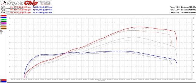

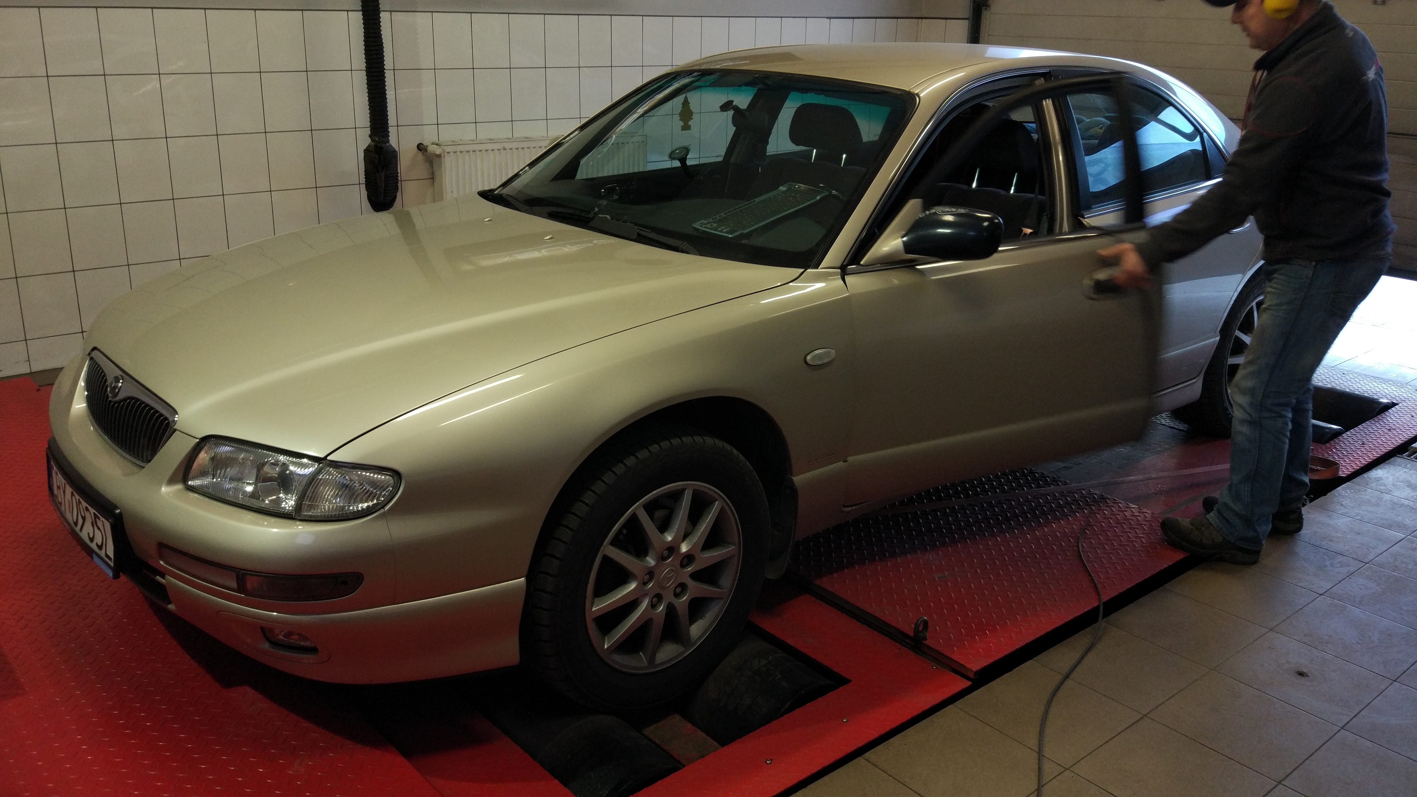

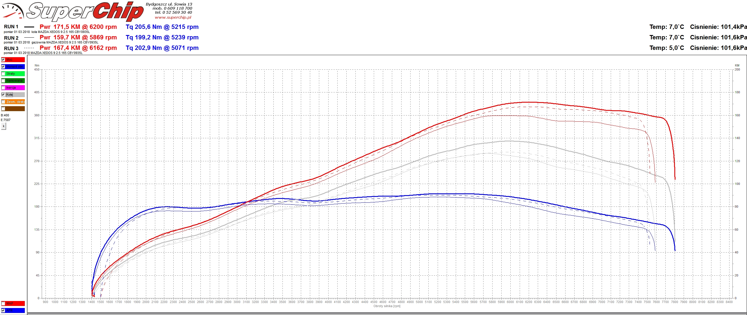

jakiś niedługi czas temu – razem z Bydgoską ekipą zebraliśmy się na przedzlotową hamownię
jak się okazało auto niestety jest słabsze – przyczyn można doszukiwać się wiele – jednak wydaje mi się, że jak bym wykonał kilka czynności serwisowych było by idealnie
1. czyszczenie K&N – już czas najwyższy za chwilę będzie zrobione
2. wymiana świec i przewodów na nowe wraz ze zmniejszeniem przerwy – towar zamówiony
3. kopułka i palec – już też czas najwyższy – towar zamowiony
4. kasowanie błędów komputerem nynuchowym (zawsze dupohamownia czuła różnicę w przeciwieństwie do zwykłego zdejmowania klemy i analogowego kasowania)
5. czas skorygować trochę mapę i wymienić filtry LPG – jestem umówiony po wykonaniu ww czynności serwisowych na jezdę testową z zewnętrznym AFR i poprawimy kilka miejsc na mapie paliwowej LPG
to są aspekty które zostaną wykonane i zapewne autko wróci do jeszcze zdrowszej serii
kolejne możliwe przyczyny – to np przebieg, inna hamownia i niewłaściwa eksploatacja przez właściciela – jednak wydaje mi się, że po wykonaniu tych 5 punktów pomiar byłby zbliżony do tych sprzed 3 lat
co ciekawe – pozwoliłem sobie wykonać 3 pomiary
LPG – opony zimwoe, BP95 – opony zimowe 205/60 r16 – średnio ciężka opona felga (+0,75% średnicy), BP95 – opony letnie 195/65 r15 z lekką felgą (-2% średnicy) – na których były wszystkie poprzednie pomiary
jak się okazało – jednak delikatnie mniejszy balon i lekka felga – zwiększa moc – i jeżeli nawet przyjmiemy, że silnikowo jest podobnie to na kołach 10-12 koni więcej robi na szosie sporą różnicę :D
a już tak kończąc dywagację – bezsensowe o mocy

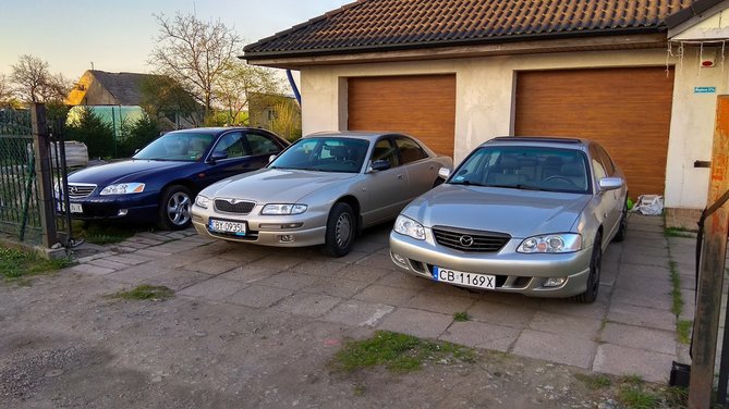

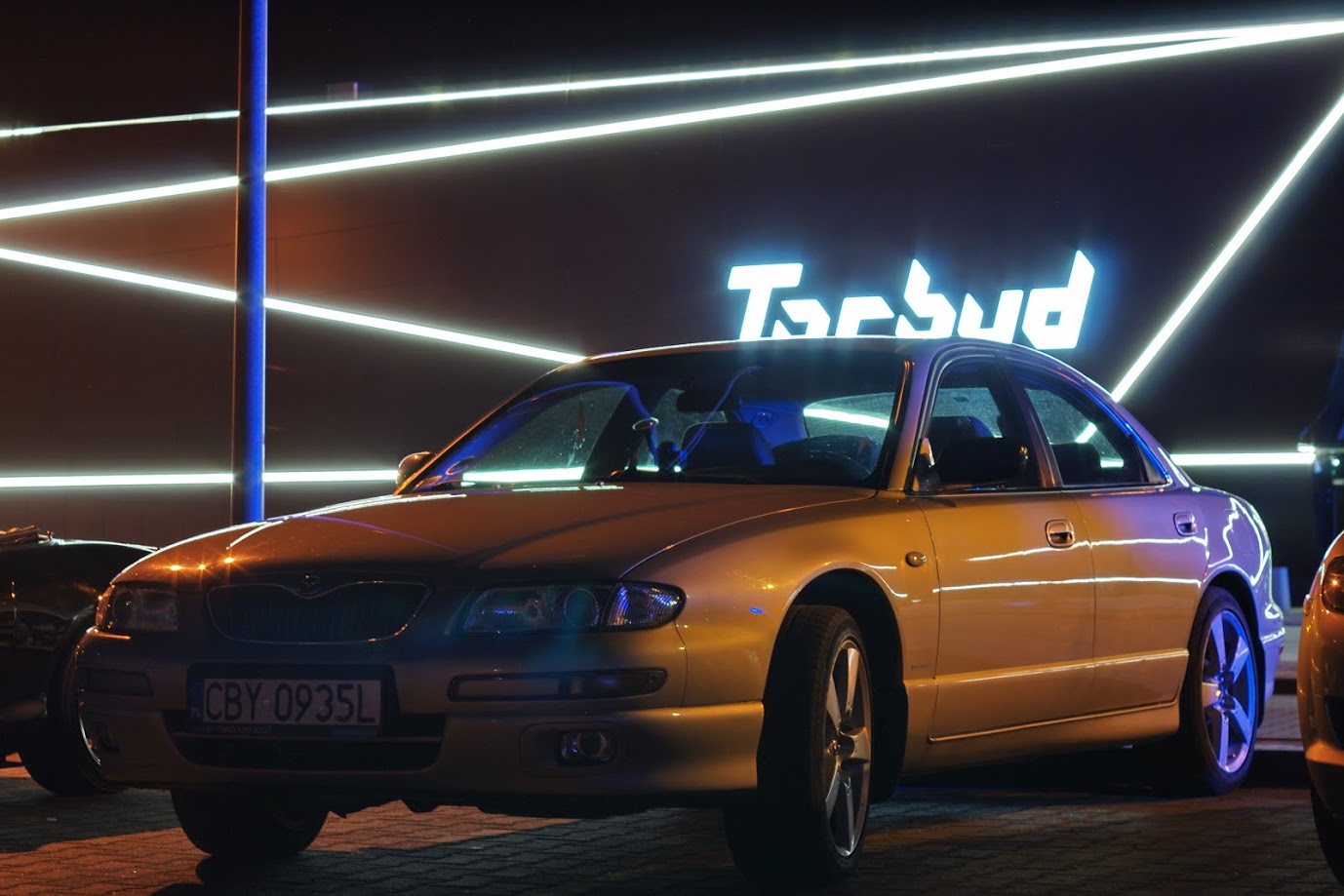

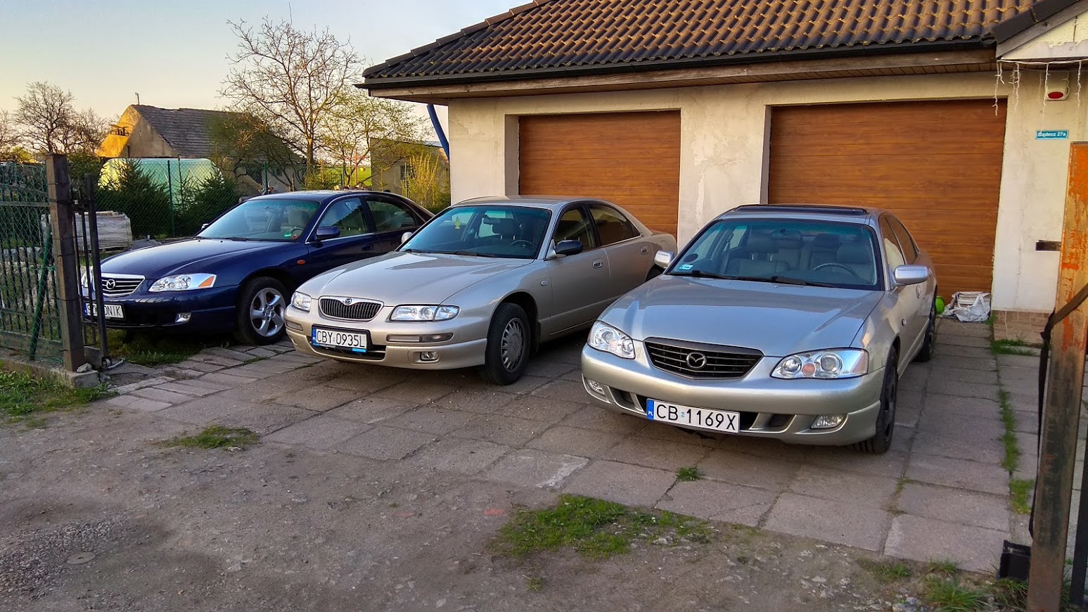

2 zdjęcia: z innymi x9 oraz nocne wykonane przez Tito wczoraj – już po przymiarce felg
co do felg to jeszcze założe zestaw z niebieskiej i zobaczymy co na ten rok zostanie
15, 16 czy 18 cali – na pewno te ostatnie wymagają wyważenia – może jedna prostowanie w poniedziałek się okaże

Postprzez Niron » 21 kwi 2018, 20:01
nie wiem może się nie znam, ale mi się wydaję że moc trzyma ładnie jak na wiekowy już sprzęt :)

Postprzez KUZAJ » 22 kwi 2018, 09:01
Moc ładnie trzyma. Trochę mało Nm w stosunku do serii. A felgi 18 w X9 robią robotę <diabełek> <diabełek>

Postprzez szkodnik_byd » 22 kwi 2018, 10:32
Pierwszy pomiar 3 lata temu było 212 Nm drugi 209Nm więc jakoś tragedii nie ma – seria chyba było 212 Nm
Jak ogarnę 5 punktów i sprawdzę sondę lambda (która zapewne też będzie do wymiany) biorąc pod uwagę ilość km na lpg, to myślę że kreski z przed 3 lat powrócą

Postprzez marcinowozniako » 23 kwi 2018, 11:12
szkodnik_byd napisał(a):jak się okazało auto niestety jest słabsze – przyczyn można doszukiwać się wiele – jednak wydaje mi się, że jak bym wykonał kilka czynności serwisowych było by idealnie
A ty po drodzę przypadkiem nie wymieniałeś silnika? Czy to już wrócił ten stary na którym było te ponad 180KM?
Ogólnie wynik i tak niezły, mimo wszystko wątpie aby po wszystkich twoich naprawach moc auta wróciła to wcześniejszych, chociaż mocno kibicuje aby tak było. Zrób co masz zamiar i hamuj raz jeszcze. :D

Postprzez szkodnik_byd » 23 kwi 2018, 11:36
Nie silnik został był tylko rozrząd zrobiony więc czas pokaże
Oczywiście ten wynik mnie nie martwi auto ma 20 lat jednak nie chodzi tak jak lubię i powinno więc po poprawkach sprawdzimy

Postprzez Beny » 21 maja 2018, 06:26
Podoba mi się ten podjazd przed domem :D
Felgi które zostały?

Postprzez Sachim » 26 maja 2018, 20:27
Na tych kołach wg mnie wygląda bardzo dobrze.
