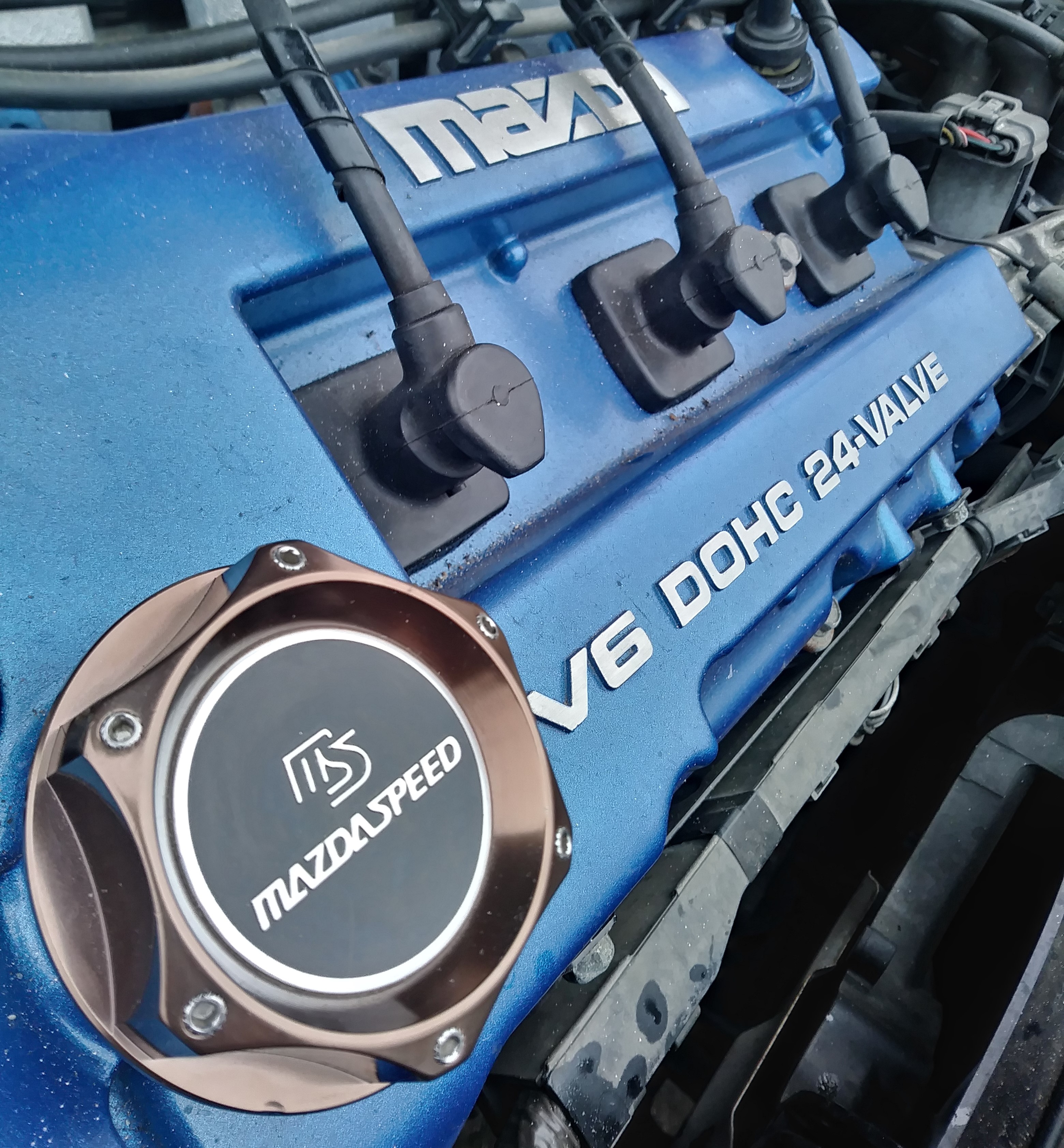

Jakiej farby użyłeś do tych pokryw ?
Od: 24 kwi 2014, 17:11
Posty: 395
Skąd: Pruszcz Gdański
Były
Xedos 6 CA KF 2.0 V6 1999r
Xedos 6 CA KF 2.0 V6 1993r
Postprzez Devil97 » 28 lip 2018, 15:43
Zwykły spray w metalicu ;) ale nie polecam uzywac na wykończenie bezbarwnego w sprayu strasznie długo sie utwardza i pod wpływem temperatury staje sie miękki (zanim sie utwardzi na stałe) mi zaschnął po 2 tygodniach dopiero a mazda była wtedy odpalona raz na tydzień. Jak już to bezbarwny domieszać z utwardzaczem. Zwykły lakier z tego co mi wiadomo powinien wytrzymywać 150 stopni C wiec padło na to.

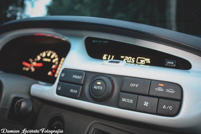

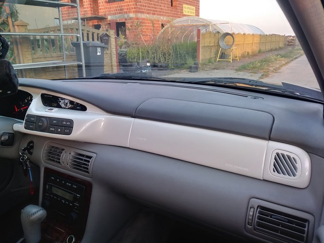

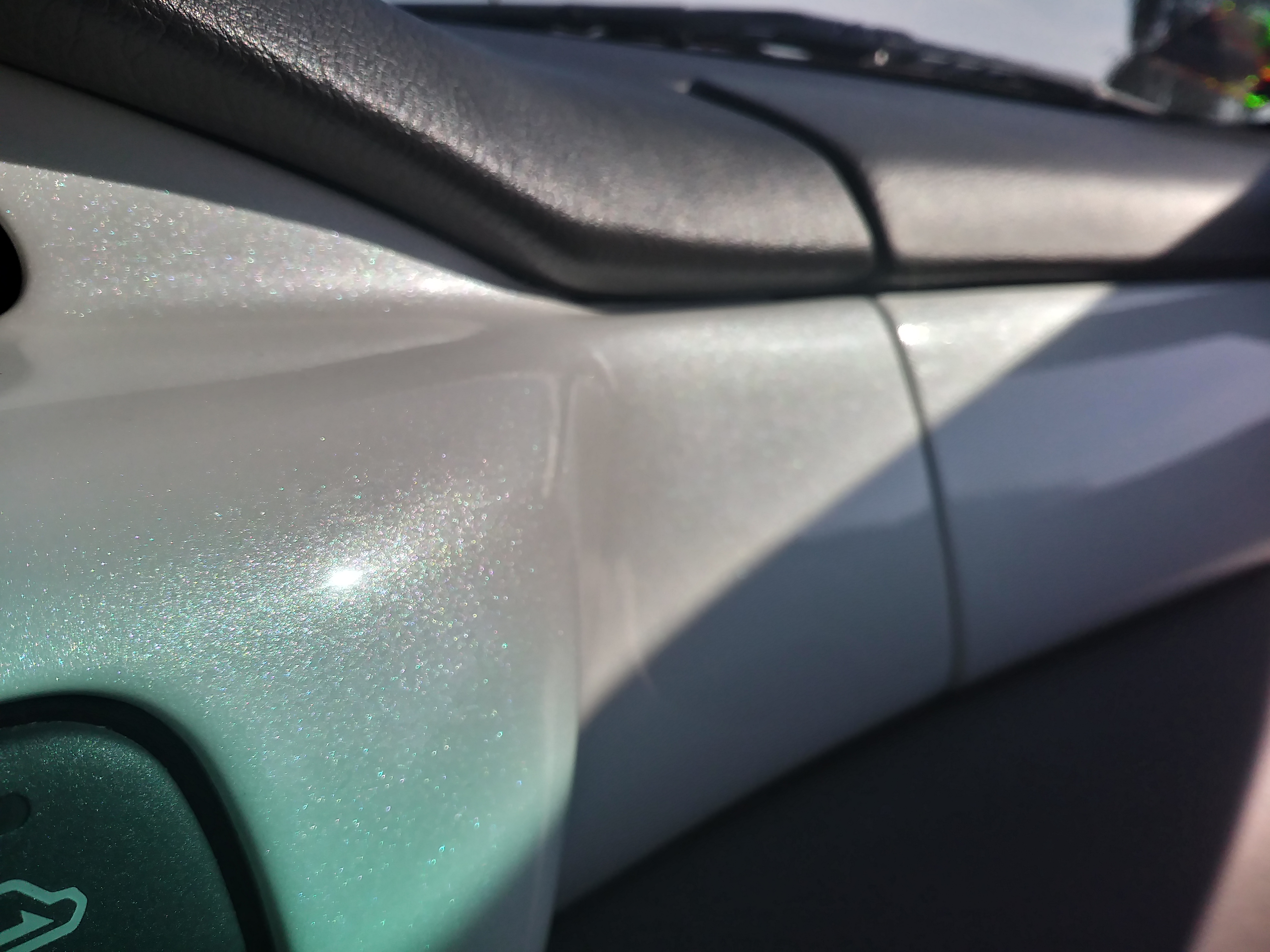

Mała zmiana. Podsufitka poszła w czerń a oryginalnie szara część deski została przemalowana na biało farba z palety mazdy Snowflake White 25D ;)
Przepięknie się mieni <serduszka>

O kurcze- specyficzny efekt. Nawet fajne- ciekaw jestem na żywo.

Sesja na plus <spoko>
Ale ten biały :| <oczy>

Nie każdemu się będzie podobać to jest oczywiste ;) ale robie auto pod siebie, mi sie podoba taki mam gust nic nie poradze <rotfl>

Sam pomysł z malowaniem mi się podoba,też miałem to w planie ale jakos przez tyle lat nie zrealizowałem.Widziałem czarny połysk u jednego kolegi z forum i do limuzyny pasuje,biały bardziej do jakiegoś sportowego według mnie,no ale jak Tobie sie podoba <spoko>

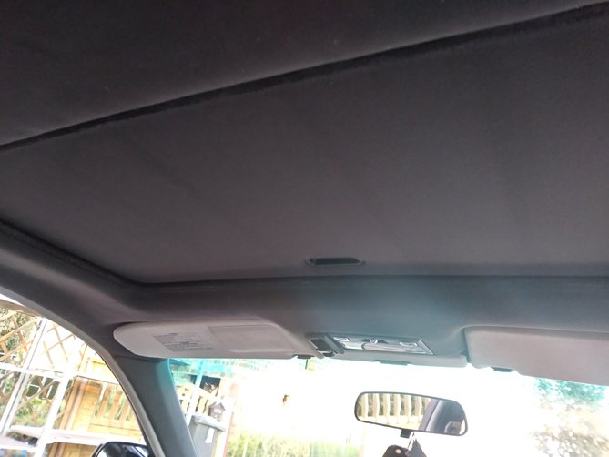

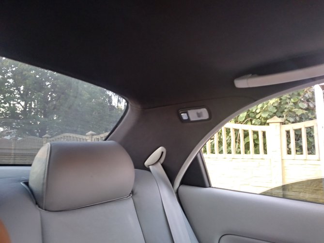

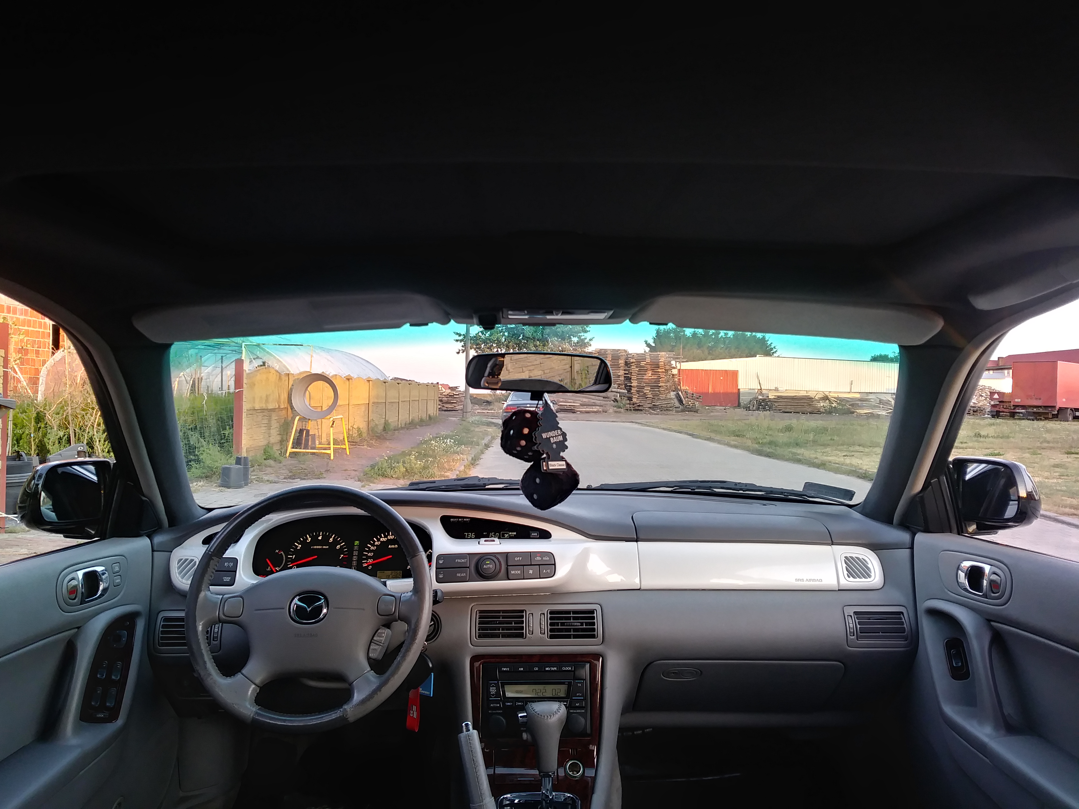

Czarna podsufitka super efekt – kto ci to robił, jakie koszta?
Co do białej deski jest to kontrowersyjne jednak chyba fajniej by to wyglądało w przedliftowym wnętrzu szczególnie w połączeniu z czarną podsufitka

Postprzez Devil97 » 21 sie 2018, 11:54
Sam robiłem :) koszt 235zl za materiał + klej tapicerski (bonaterm) nie licząc paliwa do tapicera itp.. Włókno mi sie od gąbki odkleiło i oderwało więc zaprawiłem od nowa włóknem szklanym i żywica (dodatkowe koszta).

Dzieki :) Co do tych elementów zastanawiam sie nadal i nie moge nic wymyślić mam jeszcze setke farby Jet Black z palety mazdy i nwm albo pójdzie w biel albo w czerń albo jeszcze mi coś może do głowy wpadnie.
Ogólnie na deske był lekko inny plan ale mogło by nie wypalić przez łączenie farb (nie wiem czy nie wystąpiłaby jakaś reakcja chemiczna).

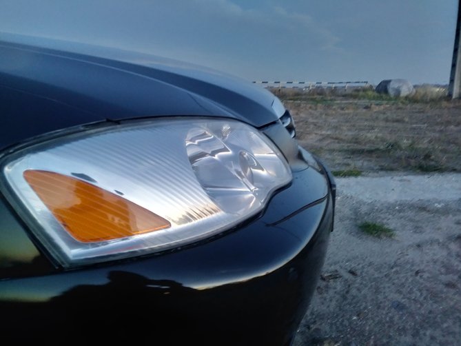

Troche się ostatnio pozmieniało.. Kupiłem od kolegi z klubu alufelgi od ReXa na pewno się poprawił wygląd ale mazda musi iść w dół :P przed przeglądem zostawiłem Mazde u mechanika gdzie wymienił mi dwa wahacze na tyle, wahacz na przednim prawym kole i dwie tuleje, po czym Xed przeszedł bez problemu przegląd i w końcu jeździ się jak marzenie <serduszka> Dałem też Mazde do firmy w Koninie na regeneracje reflektorów (na poprzednich zdjęciach widać w jakim stanie były wcześniej) no i zamontowałem zestaw xenonów HID o barwie 6000K. Lewa lampa prawie nie świeciła okazało się że plasticzek który trzyma żarówke był wypięty u góry i się nie trzymał ustawiłem go tak jak powinno być i dałem troszkę sylikonu żeby siedział ciasno i się nie wypiął znowu, bo inaczej żarówka świeciła w przesłonę. Jakiś czas temu Radar mi przywiózł z UK korek wlewu oleju za co bardzo mu dziękuje, no i Madzia dostanie w końcu instalacje gazową, na jej założenie jestem umówiony na 3 grudnia :)
