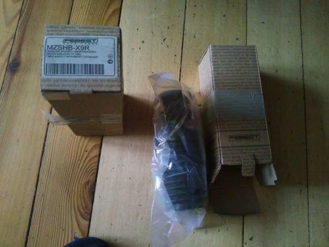

doszły do mnie osłony amorków dzięki JapanBA <spoko> , jak będzie montaż i będę przy tym(tatusiek lubi grzebać sam i często jak wracam z roboty to graty są powymieniane <zawstydzony> ) to zrobię foty podłogi ;)
firma Febest to jest jakaś ruska firma?

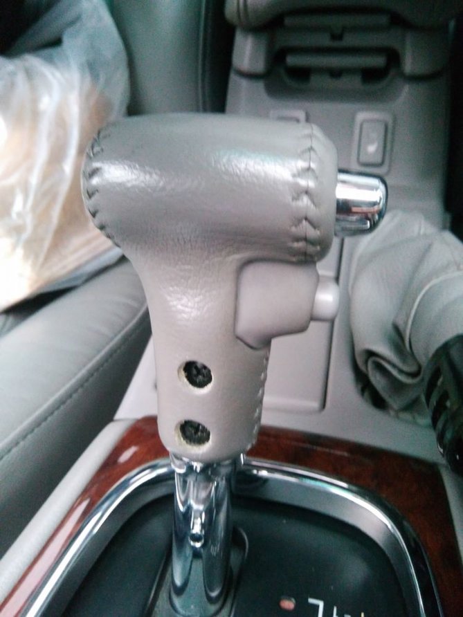

i jeszcze takie pytanie te śruby przy drążku zmiany biegów nie powinny mieć żadnych zaślepek?

Nie ma tam żadnych zaślepek. Tak na prawdę tych dziur nie widać, trzeba się postarać żeby je zauważyć – dokładnie tak jak musiałeś się postarać żeby zrobić zdjęcie hahaha

Febesta kto by nie produkował to nic lepszego z zamienników do x9 nie znajdziesz ;)
Posty: 8678 (86/84)
Postprzez jedrzej07 » 3 lis 2016, 11:14
Dokładnie, w zasadzie to nawet nie tylko nic lepszego nie znajdziesz ale praktycznie W OGÓLE nie znajdziesz zamienników poza febestem <lol>
Szkoda tylko, że środkowych wahaczy nie robią całych

jedrzej07 napisał(a): musiałeś się postarać żeby zrobić zdjęcie hahaha
Fakt łatwo nie było :P w sumie to przypadkiem je wyczułem łapą i tak się zastanawiałem, bo właśnie ich nie widać, ale myślę może akurat :D
Beny napisał(a):Febesta kto by nie produkował to nic lepszego z zamienników do x9 nie znajdziesz ;)
Nie boli mnie kto to robi, ważne aby było dobre i nie kosztowało majątku :] pi prostu byłem w szoku, bo nigdy z ruskimi zamiennikami się nie spotkałem, do tej pory <oczko>
A i pytanie czysto techniczne jak się dostać do amorów, żeby je od góry odkręcić i wyciągnąć z samochodu? Bo nigdzie nie widzę do nich dojścia.

Postprzez DR2K » 3 lis 2016, 16:48
Febest nie jest ruskim producentem ba mało tego nie wiem czy on coś z ruskimi ma wspólnego ;) wiem za to na 100 % że jest to pakowacz i to chyba nawet czeski kiedyś coś o tym szukałem i na Czechach się zatrzymałem jakość nie jest zła ale też nie powala, jeśli dobrze widzę to są osłony tylnych amorków żeby tam się dobrać to czeka cie demontaż całej kanapy następnie osłon słupków C a w następnej kolejności półki dopiero będziesz miał dostęp do śrubek :D

Postprzez Beny » 3 lis 2016, 17:21
JapanBA mu załatwił,przecież pisze :)
Co do demontażu amora tak jak pisze DR2K,choć ja słupków nie demontowałem a półka wyszła.
Posty: 8678 (86/84)
Postprzez DR2K » 3 lis 2016, 17:25
Dużo łatwiej jest zdjąć półkę jak zdejmiesz słupki przerabiałem to i zdecydowanie ściągaj najpierw te słupki ;)

Postprzez Niron » 3 lis 2016, 19:55
Litości, aż tyle przy tym roboty :| od razu się odechciewa tego wymieniać :P

Postprzez Beny » 3 lis 2016, 20:16
Kanapa,przesuwasz dwie spinki wyciagasz.Oparcie 3 śruby jedna środek i dwie po bokach.Słupki nie wiem.Do odkrecenia śrub amora przygotuj grzechotkę z długą przedluzką bo są dość głęboko.
Posty: 8678 (86/84)
Postprzez DR2K » 3 lis 2016, 20:32
Tak się wydaje że to tyle roboty jak pierwszy raz zdejmowałem półkę to sobie powiedziałem że nigdy więcej xd za drugim razem ja wiem może 10 minut i po krzyku ;) łatwa prosta i przyjemna robota :)
Jak nie będziesz czegoś wiedział to pisz śmiało ;)
A i uważaj na śruby od oparcia te po bokach podchodź do nich z uczuciem bo lubią się ukręcać ;) a najlepiej z jakimś środkiem dobrze penetrującym :) dojście jak coś do nich jest od strony koła ;)

Postprzez Niron » 3 lis 2016, 21:57
No to trochę mnie chłopaki uspokoiliście :) teraz na pewno pójdzie łatwiej i szybciej <spoko> Przed kupnem amorki były zmienianie bo był gwint zamontowany, więc te śruby nie powinny stawiać wielkiego oporu <oczko> Przynajmniej mam taką nadzieję :D

Postprzez jedrzej07 » 3 lis 2016, 22:18
Opór stawia zawsze ta śruba dolna przy wahaczu. Górne idą elegancko :), a przecież była odkręcana dopiero co, także powinna iść bez problemu nawet ta na dole <spoko>

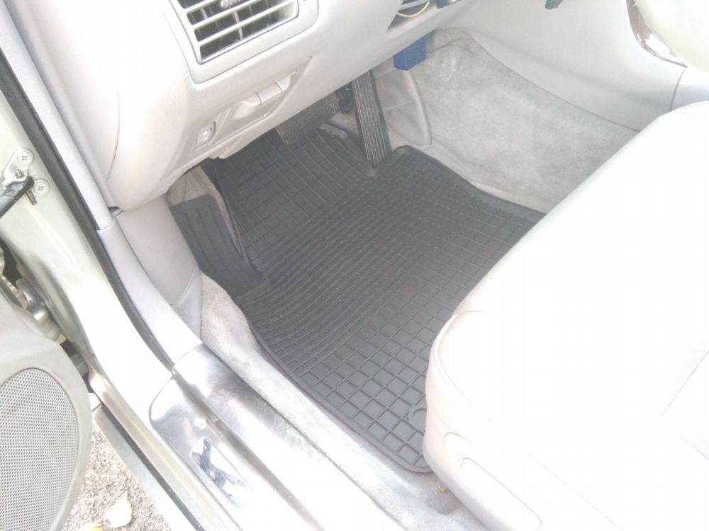

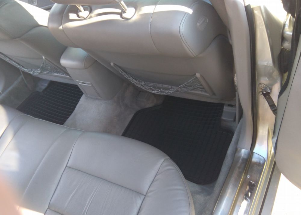

jako że zbliża się zima, a w samochodzie są dywaniki welurowe, co na ten okres pogodowy nie bardzo mnie przekonuje, zwłaszcza że dywan jest beżowy :P postanowiłem zakupić dywaniki gumowe :) niby dedykowane do X9, ale ten od kierowcy mógłby lepiej pasować <oczko>

Postprzez Go$ka29 » 8 lis 2016, 18:30
też mam niby dedykowane do X6 dywaniki ale od strony kierowcy kompletnie nie pasuje :)
