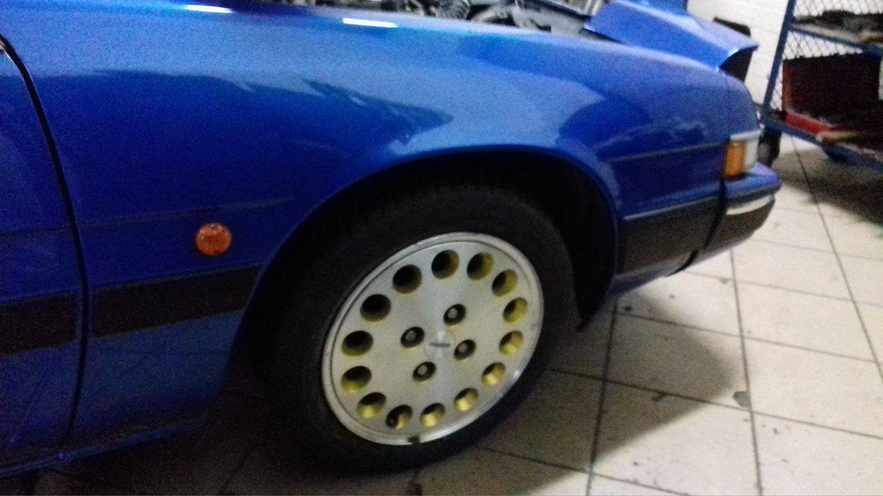

Postprzez mariomgf » 1 maja 2017, 13:54
15' 6jj et 42
dorobiłem dystanse do przodu bo były schowane i wyglądał jak taczka, dobre i 10mm :)
opona na zdjeciu tylko do przymiarki, felgi jeszcze nie założone.
oddałem do przetoczenia ( zbyt mały otwor centrujący) z tyłu mam dystanse 20mm i centra na 66mm.
sorry za jakość zdjęcia. może jutro uda się wszystko zmontować to wrzuce coś świeżego :)
