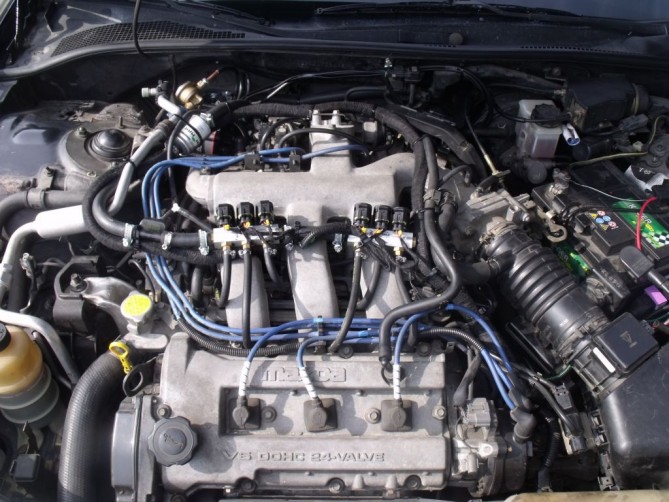

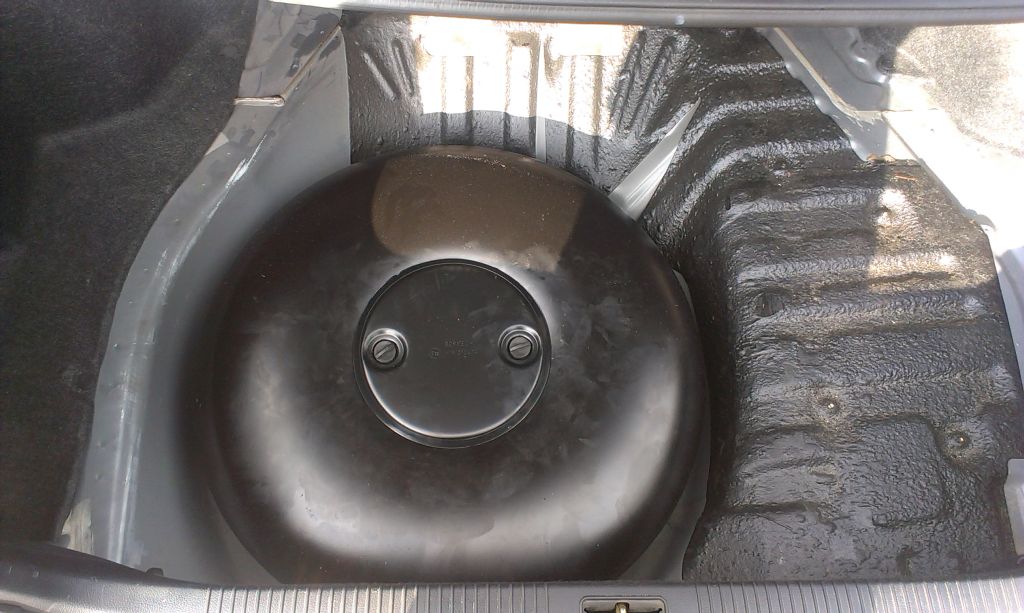

Gaz zakładałem w firmie ''Sawcar" w Miedzyrzecu Podlaskim
-sterownik wtrysku KME nevo pro
-wtryski AC W01-3
-butla w zapasie 48L
-zawór w zderzaku
-reduktor AC R01

I jakiej pojemności butla weszła? Bo wnęka w xedzie jest upierdliwa bo "elipsowata". Mi teraz wchodzi 60l to jak się człowiek postara to ponad 0.5kkm pęknie.

Dymian napisał(a):I jakiej pojemności butla weszła? Bo wnęka w xedzie jest upierdliwa bo "elipsowata". Mi teraz wchodzi 60l to jak się człowiek postara to ponad 0.5kkm pęknie.
butla 48L

Postprzez freezoneq » 10 wrz 2014, 16:08
Maliniak napisał(a):butla 48L
Taka jak u mnie. Ile Ci w nią max wchodzi ? U mnie 44.5L, za każdym razem, zimą pewnie troszkę więcej.

Postprzez Maliniak » 10 wrz 2014, 16:34
jeszcze nie miałem przyjemnosci tankować do pełna i jak narazie po przejechaniu 60 km i nie odzczułem zadnej róznicy, zobaczymy co czas pokarze. Oczywiscie ze za taka kase to nie wyglada to tak fajnie jak u Ciebie pod maska ale no cóż, cena czyni cuda ;)
Tak to wygląda, zdjecia wlewu nie pokarze bo wstyd

Postprzez Dymian » 10 wrz 2014, 17:49
nie postarali się chłopaki:P
Zamiast szeregowo powinni dać trójnik i równolegle po 3 wtryskiwacze i skrócić do minimum długość wężyków. Wtryskiwacze powinny być jak najbardziej w pionie jeśli jest taka możliwość.
Filtr fazy ciekłej z cewką (o ile dobrze go rozpoznałem obok zaworu od klimy) wygląda jakby rzucili go z 3 metrów i jak upadł tak przykręcili.
P.S. pierwszy raz widzę, żeby guma przy przepływce była cała :D
EDIT: Chociaż ta cewka czasem nie jest zmontowana na stałe z reduktorem? (tylko dlaczego jest pod kątem..)

Postprzez Maliniak » 10 wrz 2014, 21:34
oj tam czepiasz sie, wazne że dobrze spełnia swoje zadanie :P
Kwestie estetyki to juz sam sobie ogarne tak jak bede chciał ;)
Dymian napisał(a):P.S. pierwszy raz widzę, żeby guma przy przepływce była cała :D
Ha no taki zadbany egzemplarz mi sie trafił, druga na zapas jeszcze je

Postprzez deejay27 » 10 wrz 2014, 22:17
Dymian napisał(a):nie postarali się chłopaki:P
Też to zauważyłem , pomijając tą ośmiornicę przewodów rzuconą na silnik , to właśnie ten zawór beznadziejnie przymocowany.
Też mam całą:)
Pewnie nie chodzi o czepianie sie tylko żeby to po jakimś większym przebiegu działało , jak po zamontowaniu.
