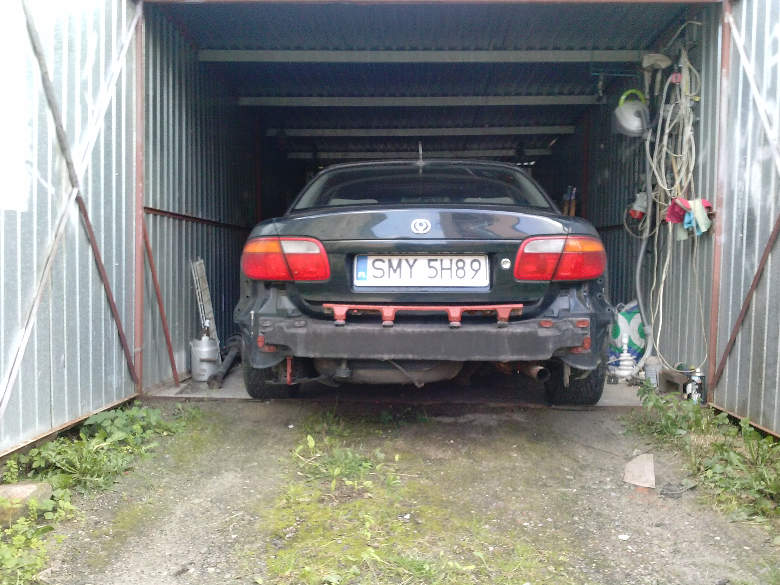

Od grudnia zeszłego roku Magdalena stała sobie aż do niedawna kiedy to odwiedziłem użytkownika radar88 w celu zakupu tylnej piasty i kilku głupot. W miedzy czasie usunąłem groźnie wyglądającą usterkę, czyli praca tylko na 5 garów. na szczęście okazało się że była to sprawka... zaśniedziałego przewodu.. ,ten wymieniłem i teraz silnik pracuje jak Bóg V-szóstce przykazał. Po założeniu piasty przyszła pora na zamontowanie zderzaka, z którego relacja z regeneracji znajduje się dwa posty wcześniej.
I powiem Wam że efekt jest wręcz oszałamiający w stosunku do kosztów operacji, ponieważ nie widać żeby kiedykolwiek było coś przy zderzaku robione. Nic nie odstaje, siedzi jak z fabryki!
(teraz trochę zdjęć żeby nie było tak sucho)
To zdjęcię przedstawia madzię, jeszcze bez zderzaka z zabezpieczonymi przed korozją metalowymi elementami:
a to to już z założonym zderzakiem ze zregenerowanymi zaczepami:

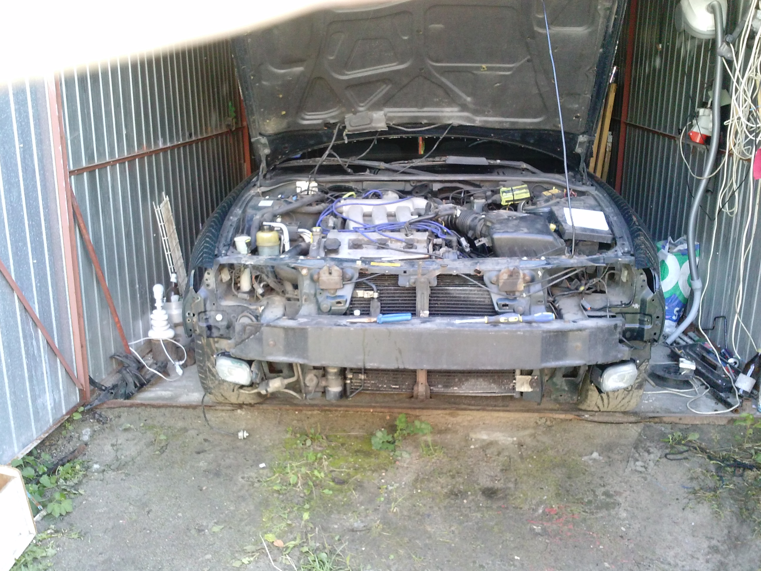

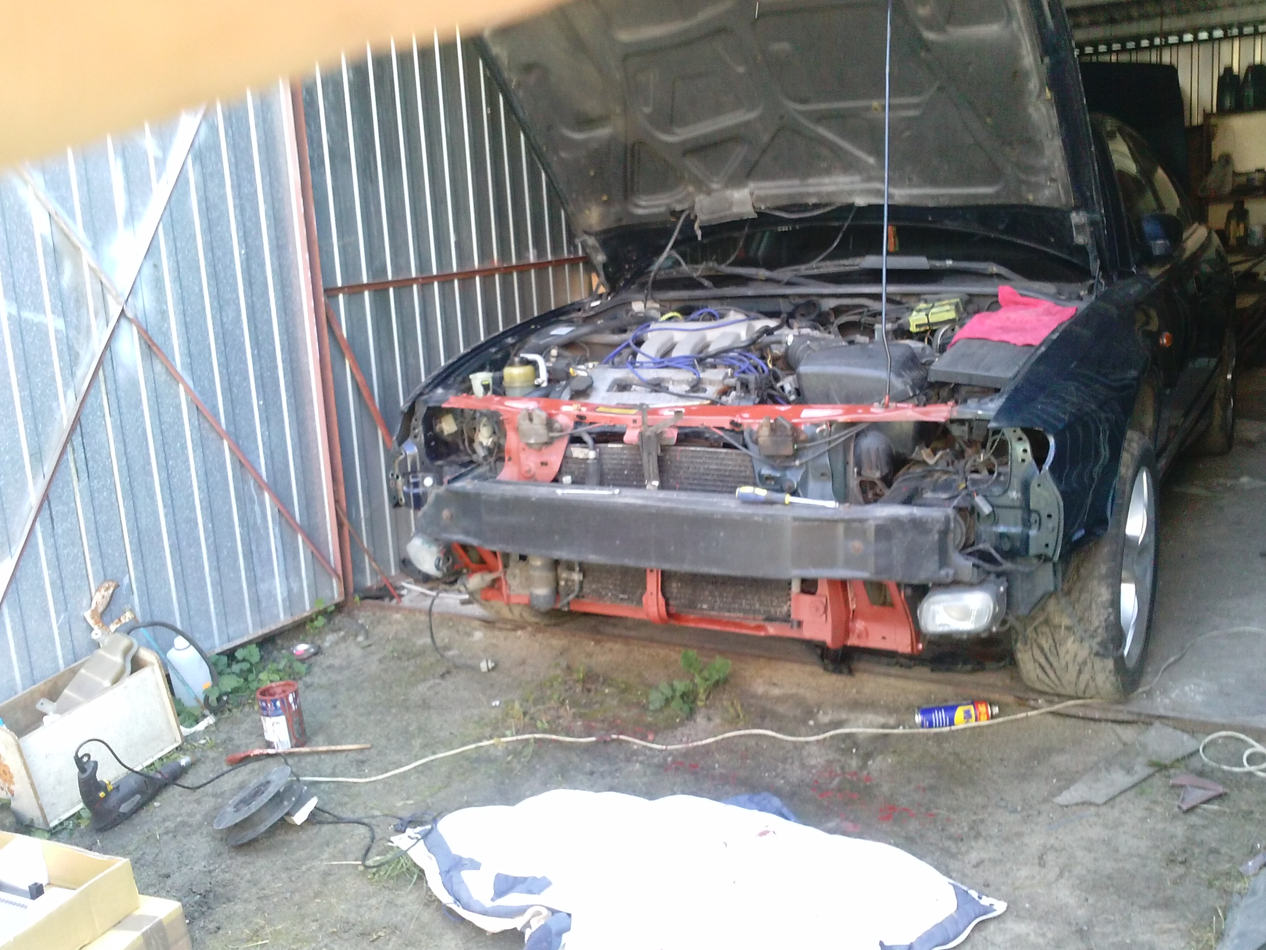

Aktualnie w skutek nadmiaru wolnego czasu (status: student) Moja magdalena straciła zderzak, światła, atrapę, chłodnicę i wygląda tak:
Nieład w przewodach jest jeszcze pozostałością po ich sprawdzaniu. Ale porządki na końcu
Wszystkie stare pół kilo śrubek zostanie zastąpione nowymi pół kilami (kiloma?
) śrubek.
Przed składaniem zabezpieczę przed korozja elementy do których bez zdjęcia zderzaka się nie dostanę i wyczyszczę od środka halogeny.

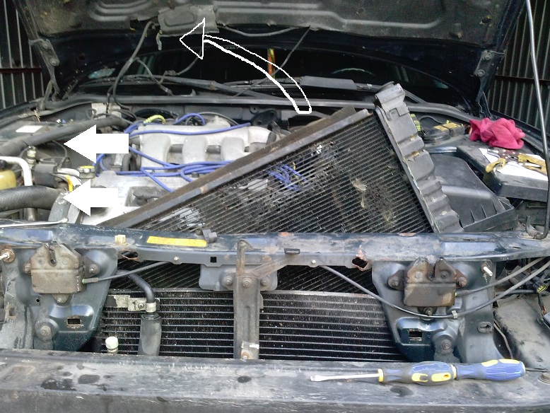

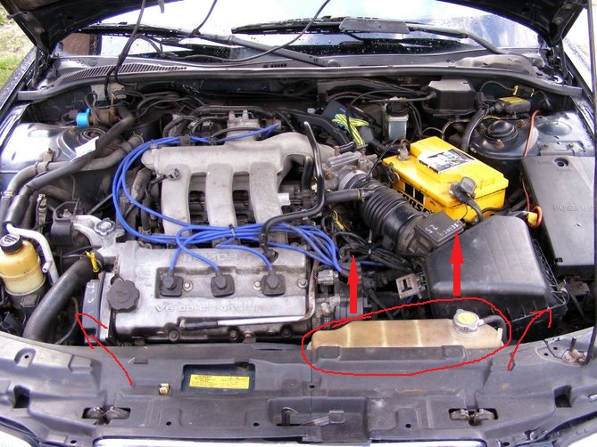

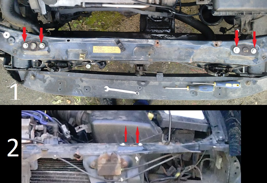

Jak komuś się przyda to mała instrukcja wymiany chlodnicy:
1. zdejmujemy plastiki z przedniego pasa, odkręcamy zbiorniczek i odczepiamy wszystkie węże od niego i od chłodnicy jak mamy już do jakiegoś dostęp.
Teraz już nic więcej nie powinno utrudniać demontażu.
2. Odłączamy kable od wentylatorów

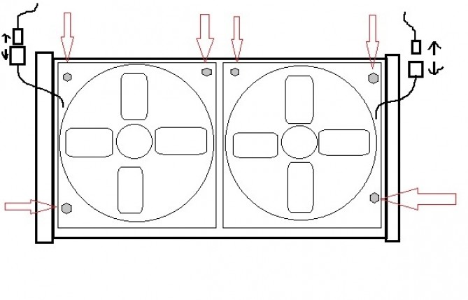

3. odkręcamy śrubki od wentylatorów, które są rozłożone mniej wiecej tak:
Kiedy już wyjmiemy wentylatory, odłączamy resztę węży..
4. ..odkręcamy uchwyty i wyciągamy je do góry.
Teraz tylko ją pochylamy w stronę silnika i wyciągamy. I tu pojawił się mój problem ponieważ po prostu do góry się jej wyjąć nie da, chyba że zdemontujemy filtr powietrza i wykrzywimy od niego uchwyt.
Ale zeby tego nie robic..
5. podnosimy ja lekko do gory, przesuwamy w lewo i prawą strone podnosimy do góry:
I mamy chłodnicę zdemontowaną

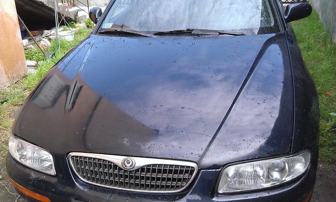

Coby pociągnąć dalej temat to od ostatniego posta zmieniło się wiele rzeczy, jak na przykład wymienione piasty z tyłu, oleje, płyny no i nowa stara maska od @radar88 która wymagała polerki do dostatecznego wyglądu, dostała nawet klubowe ramki na rejestracje

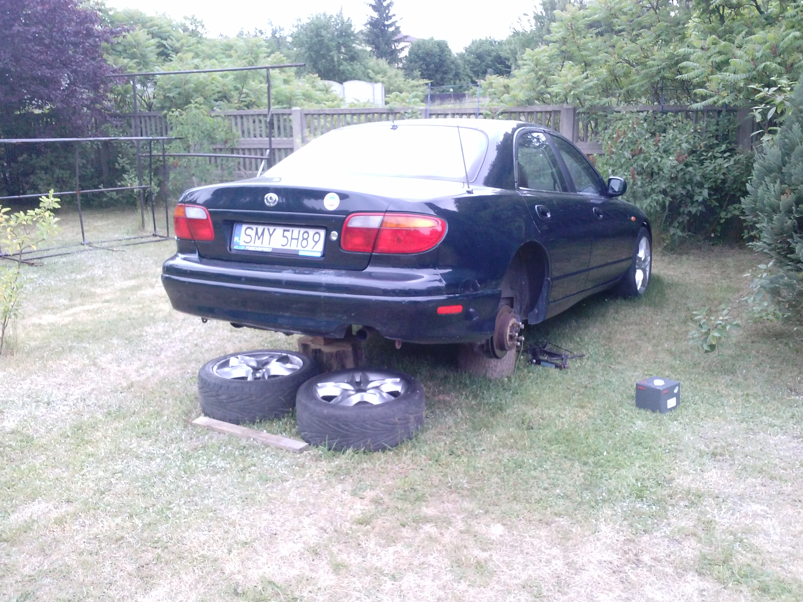

Wymiana piast tył
Maska od radar88 przed i po pierwszej polerce
