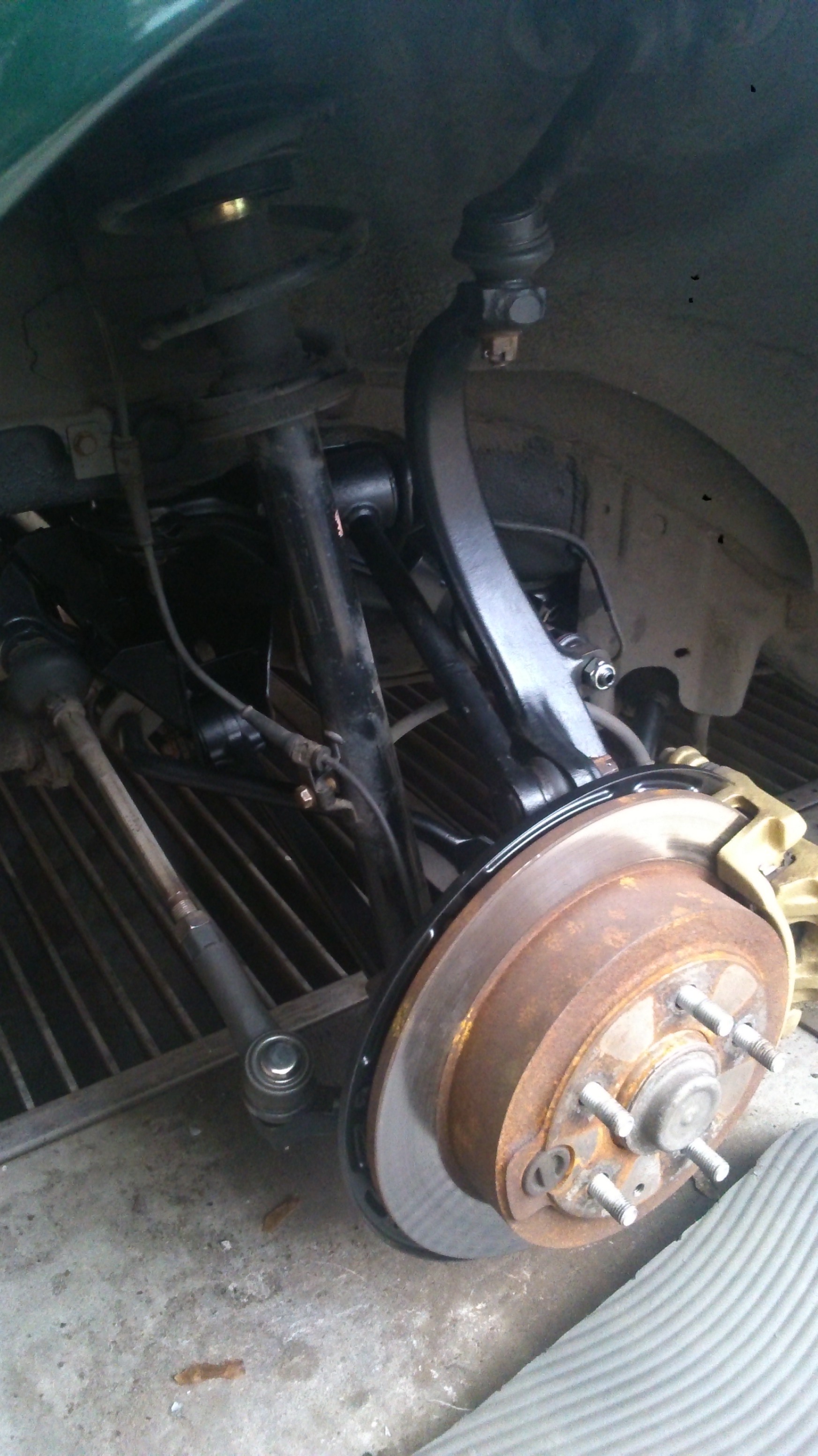

Było cicho, ale to nie znaczy, że nic się nie działo ;)

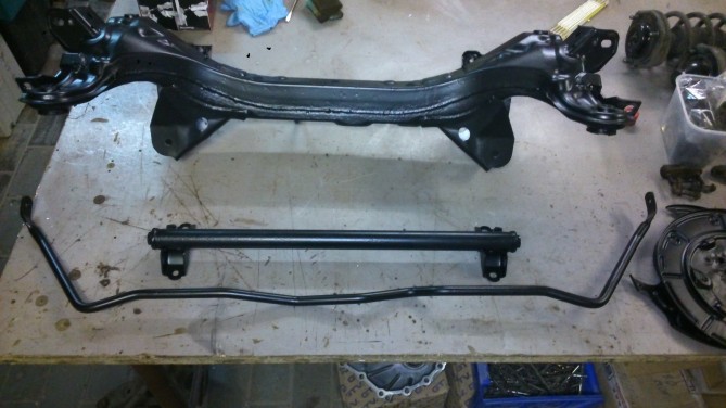

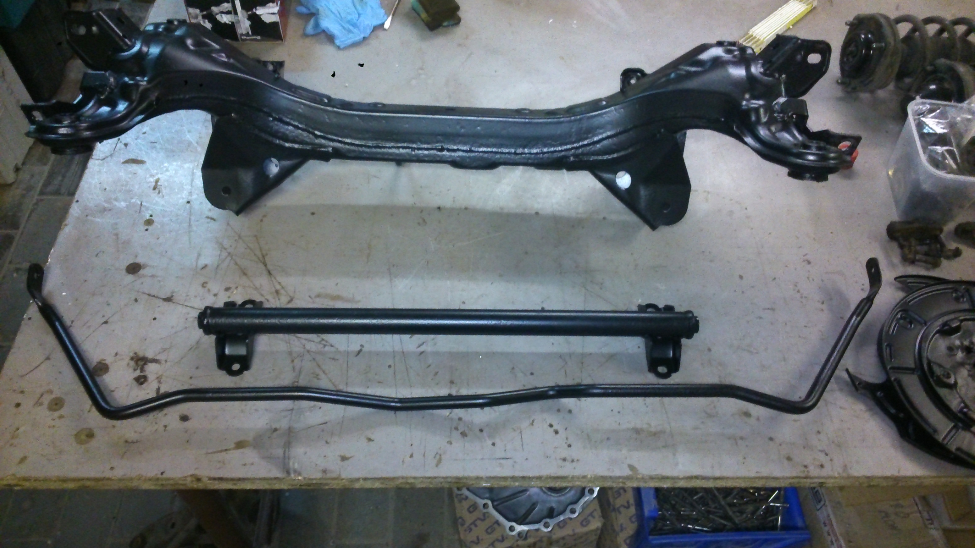

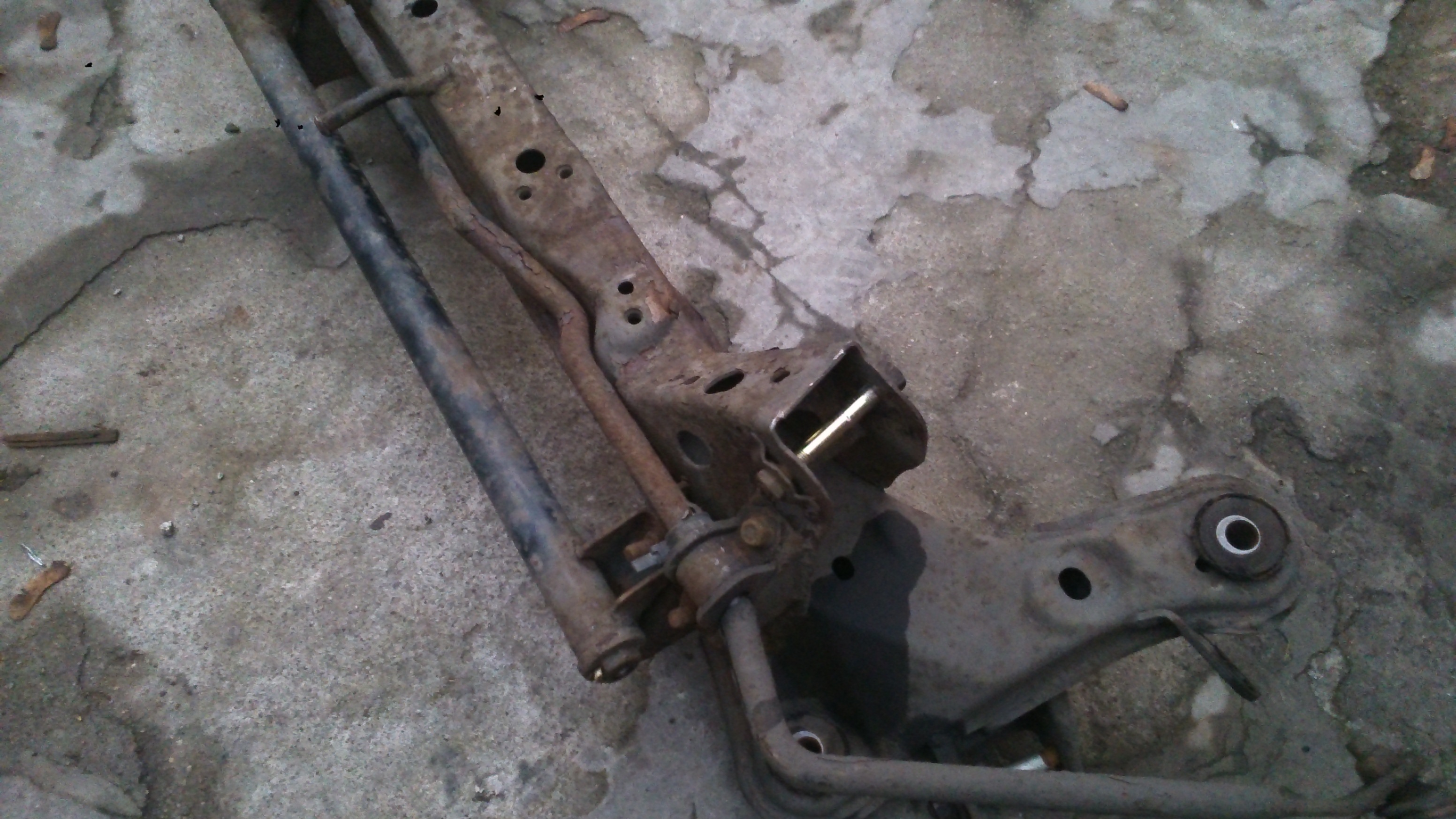

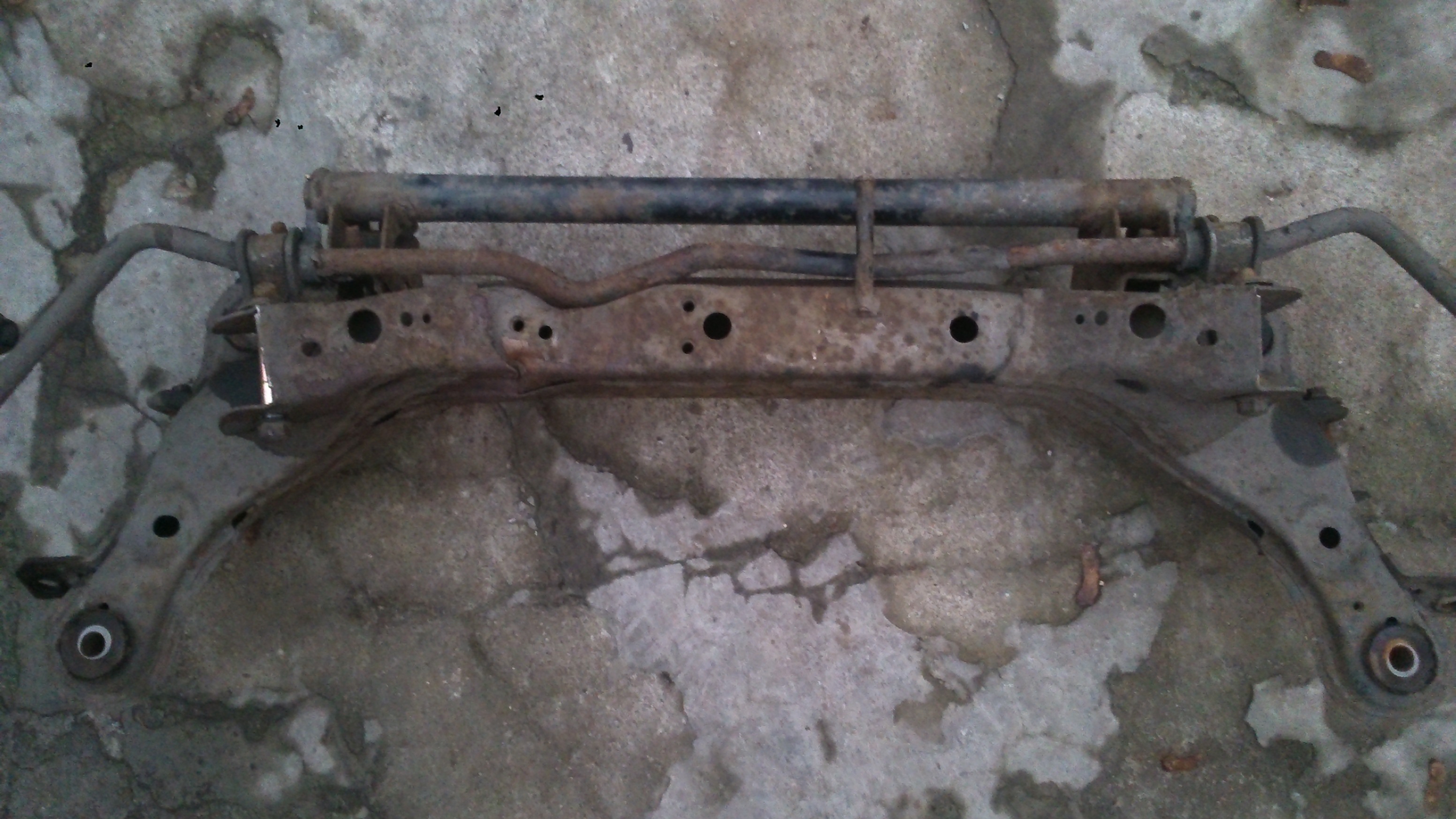

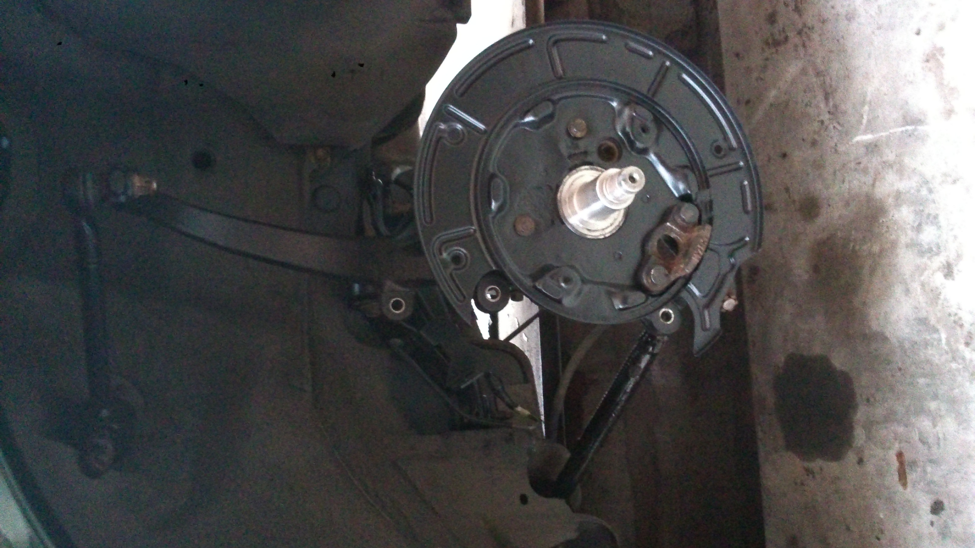

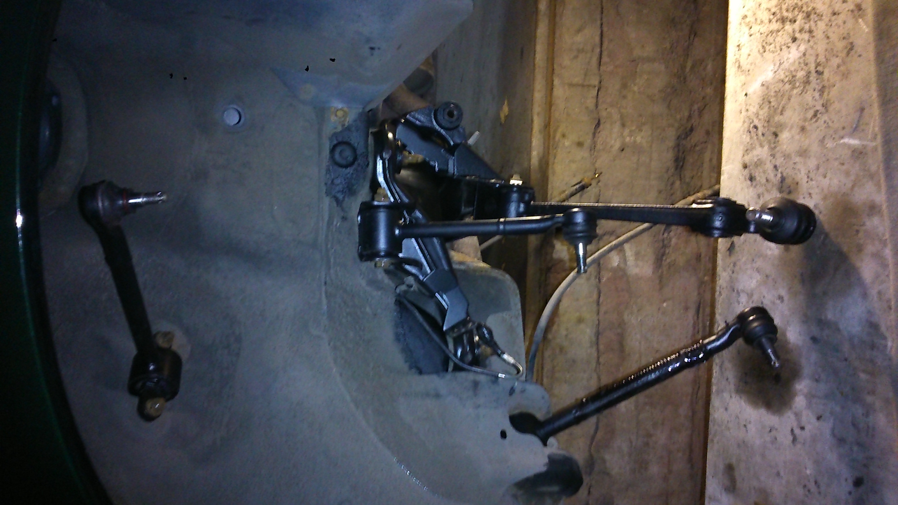

Wymontowałem wszystko co się należało i obadałem
Wywnioskowałem, że całą siłę uderzenia NA CAŁE SZCZĘŚCIE przejęła belka i wahacze <czarodziej>

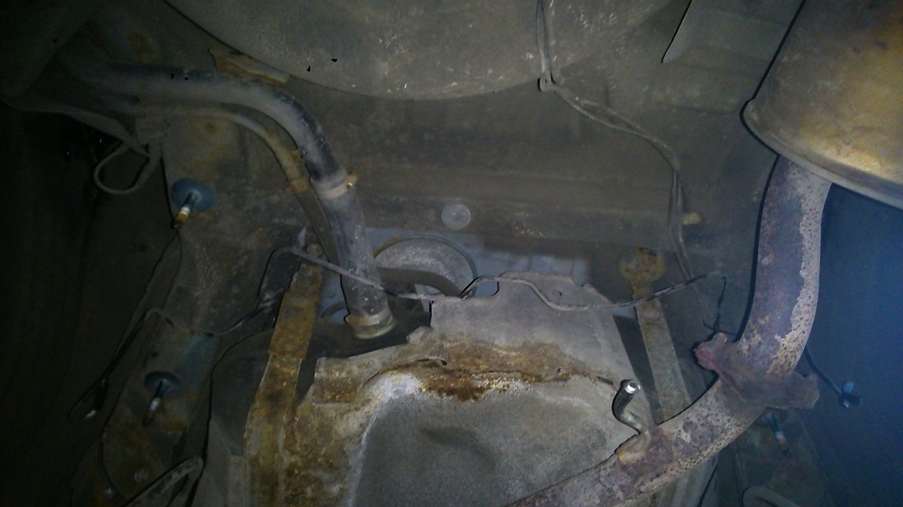

Następnie korzystając z okazji, że miałem już dość dużo rozebrane wymieniłem filtr paliwa, który zakupiłem gdzieś latem.
Podczas czekania na pomalowanie belki i pierdół dołożyłem trochę zabezpieczenia podwozia tam gdzie fabryka przyoszczędziła :P

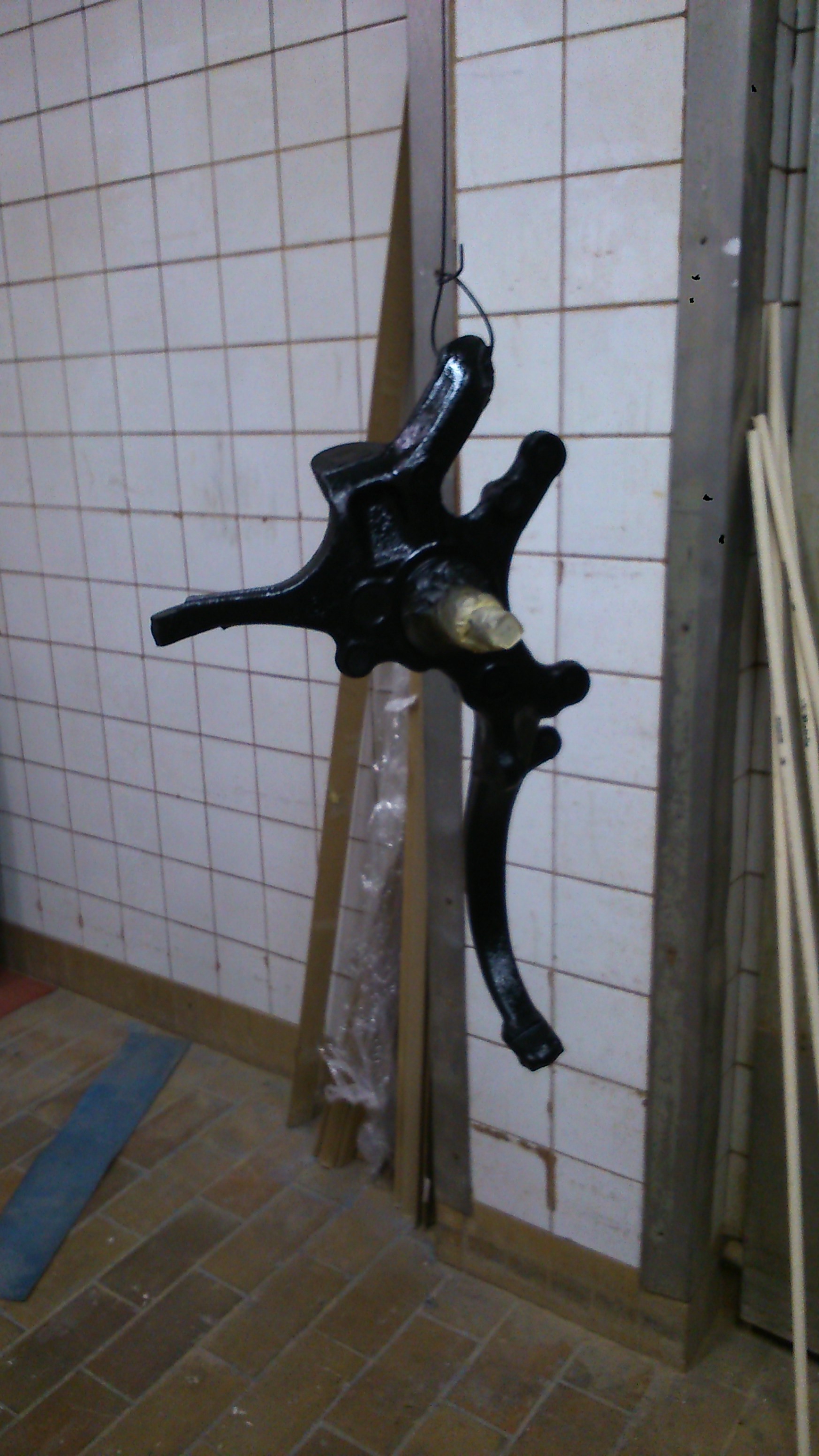

Pomalowałem "kopytka" <faja>

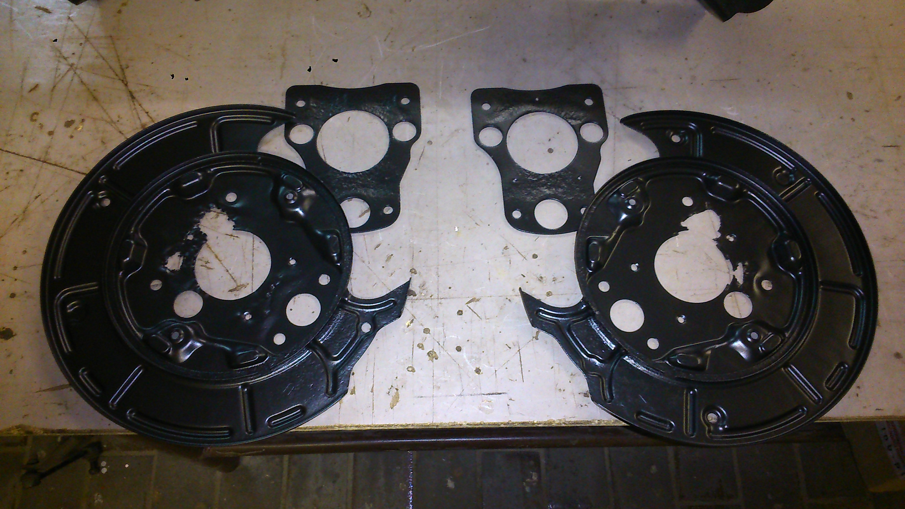

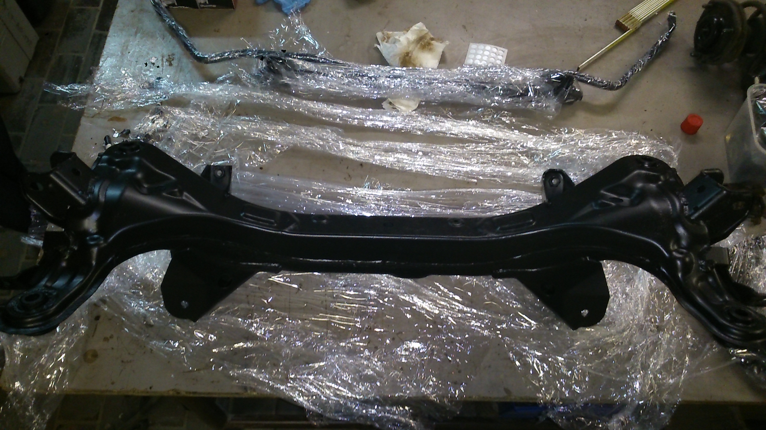

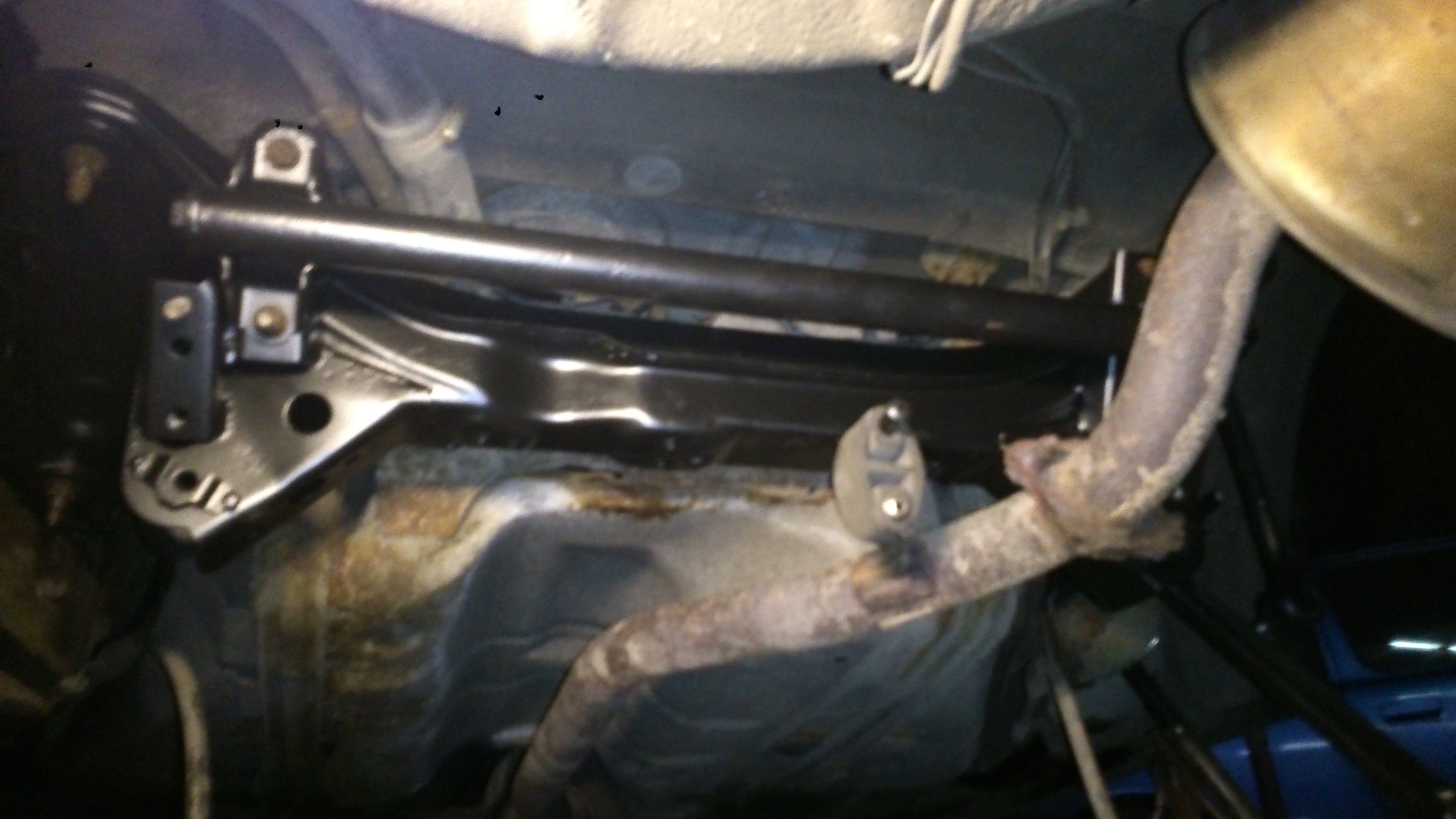

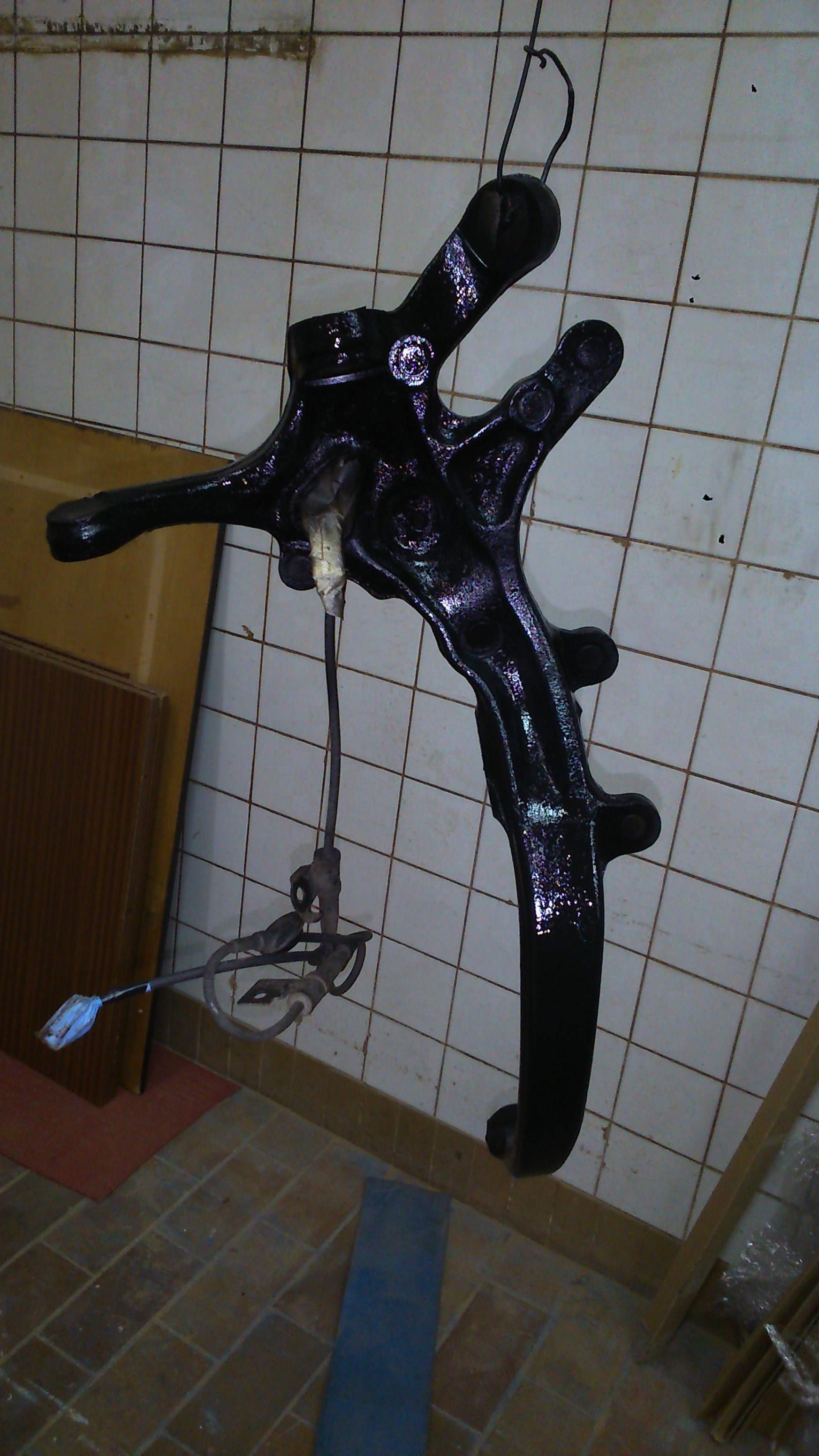

A na koniec! Dziś odebrałem elementy z lakierni proszkowej <faja> <faja>
Tyle na dziś, czas na składanie elementów w jedną całość :D

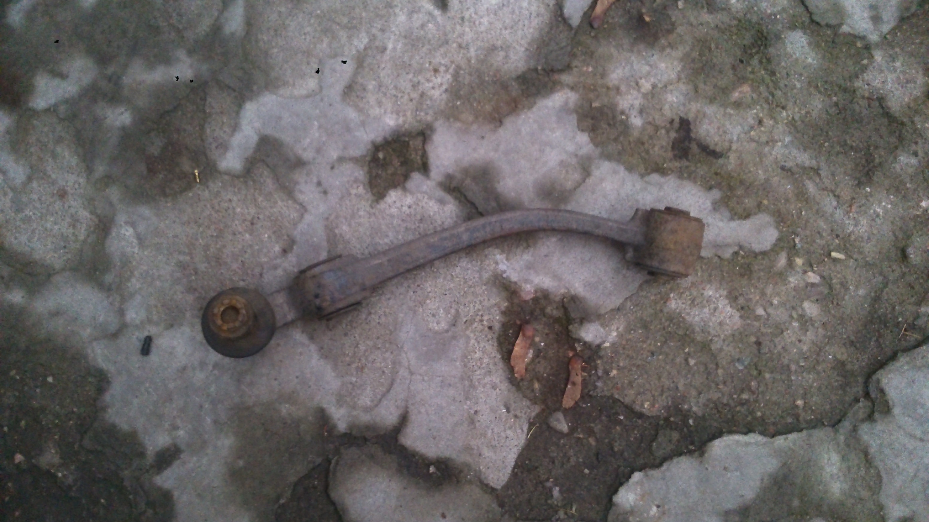

Jak regeneracja 1 elementu w wahaczu to 50zł to zrobić cały tył to 800zł + 2x końcówka drążka- to reasumując ciężko znaleźć auto w FWD aby zawieszenie tył było takie drogie;) a mówimy o regeneracji- bo jakby chciał kupić wszystko np. w carspeed to by średniej krajowej zabrakło :D <lol>

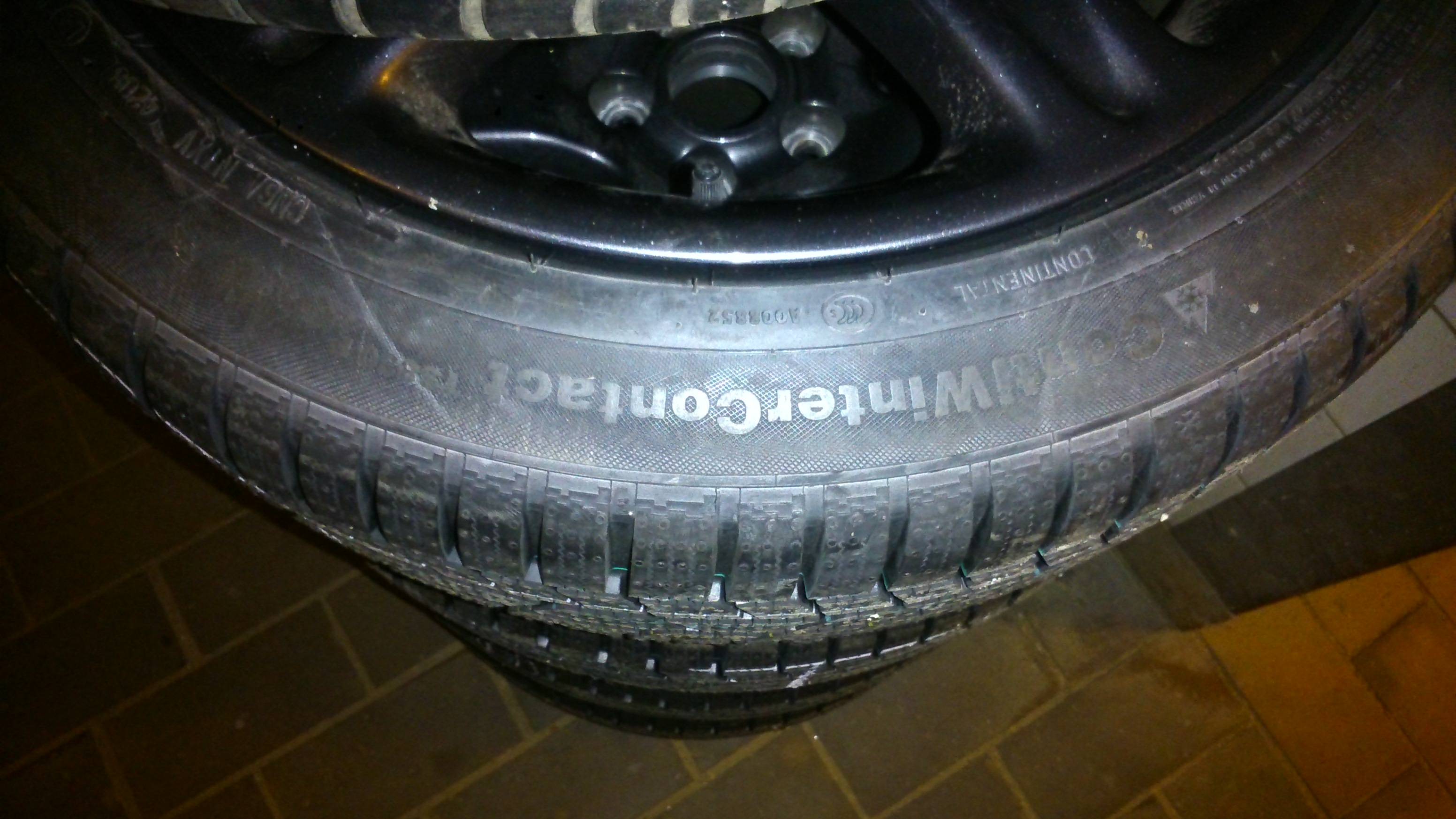

Póki co nie miałem chwili żeby coś dalej poskładać ale założyłem nówki opony zimowe, w odpowiednim rozmiarze 215/50 :)

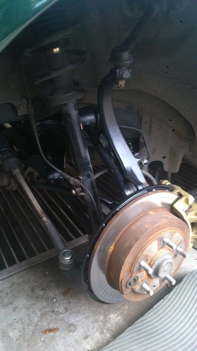

Postprzez Majk500 » 2 gru 2014, 00:27

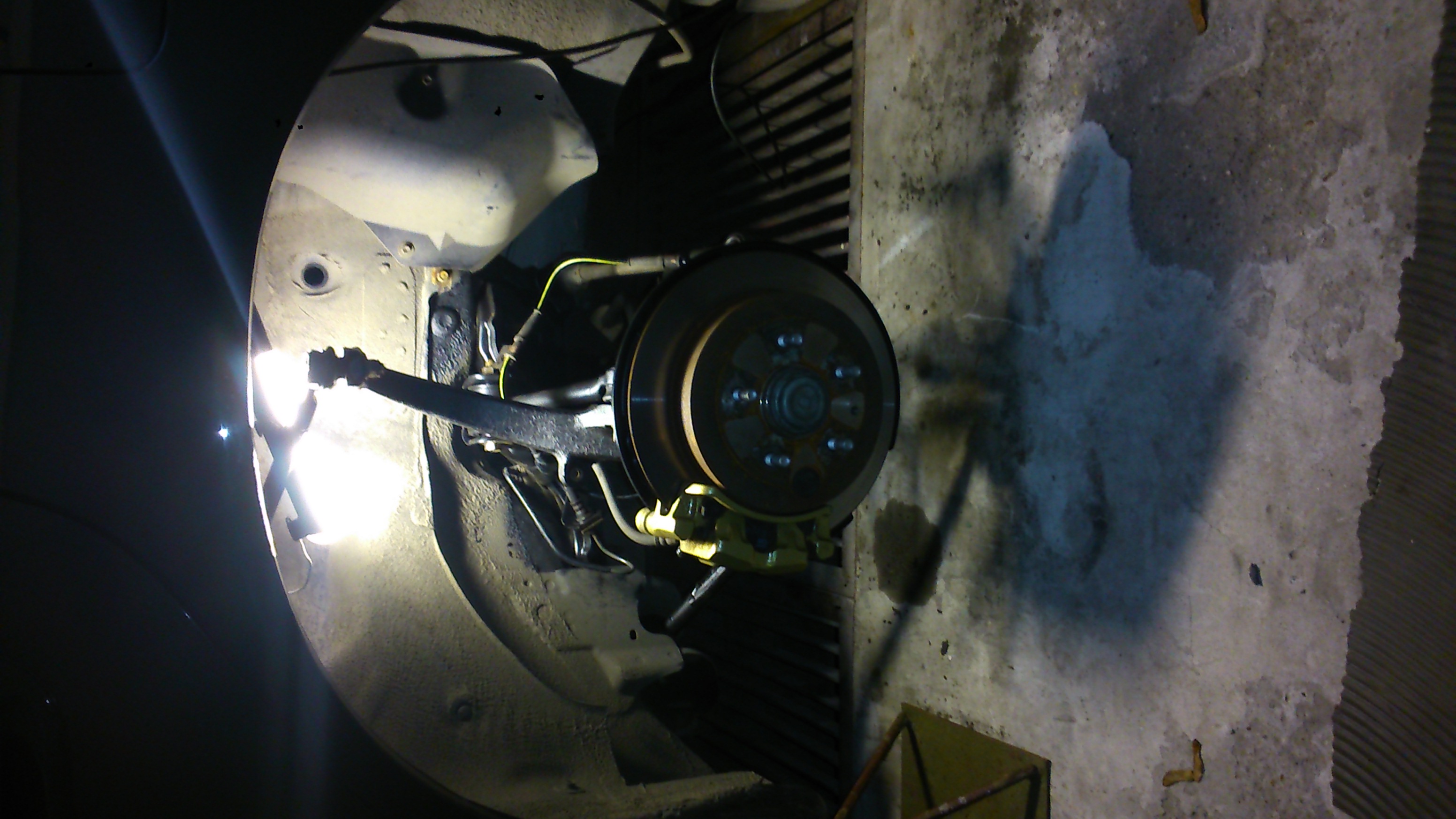

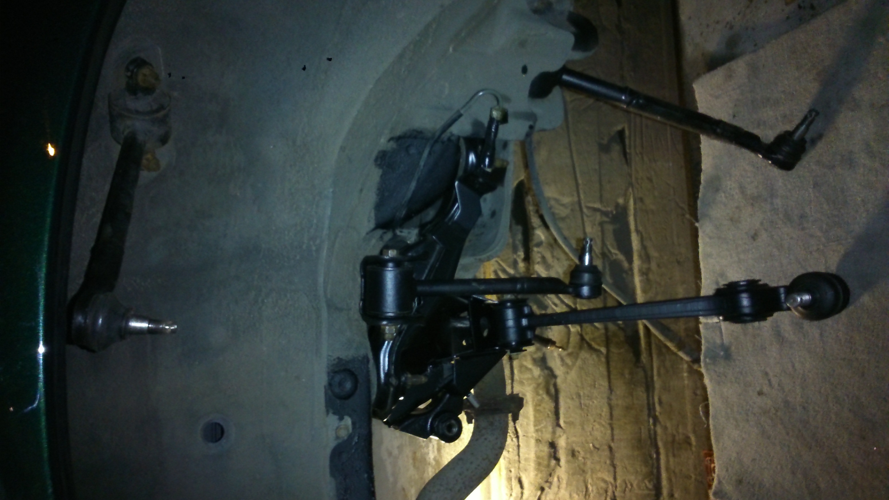

Dziś trochę poskładałem i zaczęło robić się powolutku coraz pełniej pod kastą :P
Ogarnąłem ostatnie potrzebne fanty
I zabrałem się do pracy

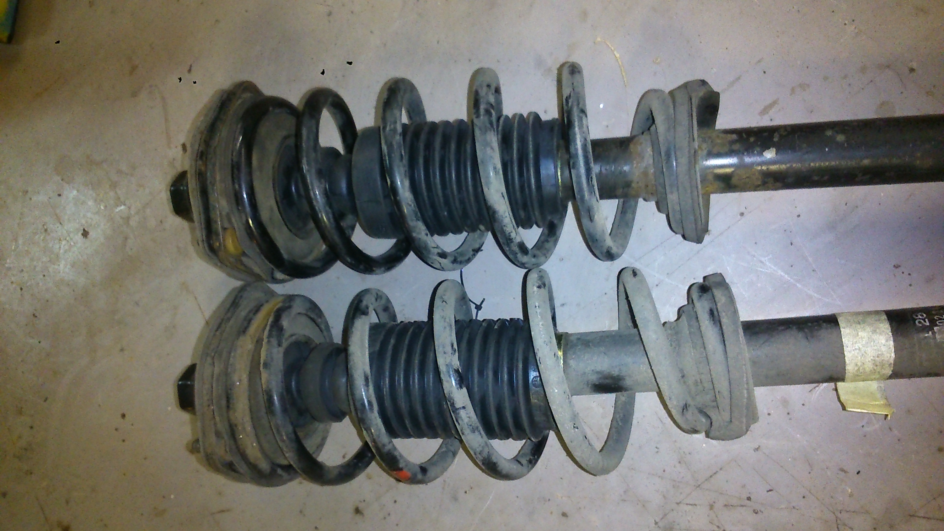

Jako że przypiź.....iło i musiałem wskoczyć w kalesojndy to dodatkowo jak zrobiło się ciemno, musiałem przetransportować się w bardziej przyjazne miejsce w którym przygotowałem amorki do wsadzenia
Tak sytuacja wygląda w tej chwili, także koniec już blisko <czarodziej>

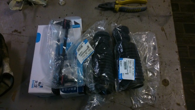

Powiedz mi, jak przywaliłeś w ten krawężnik :) bo zawiecha tak mocno dostała, a felga jakby bez śladów.
Te gumy na amory to ori? możesz zdradzić ile kosztowały bo 3 lata temu dawałem chyba 75 zł w ASO za sztuke.

Ja wymieniałem w tym roku i płaciłem 87zł za przód i 77zł z tylne (oryginał w ASO) :D

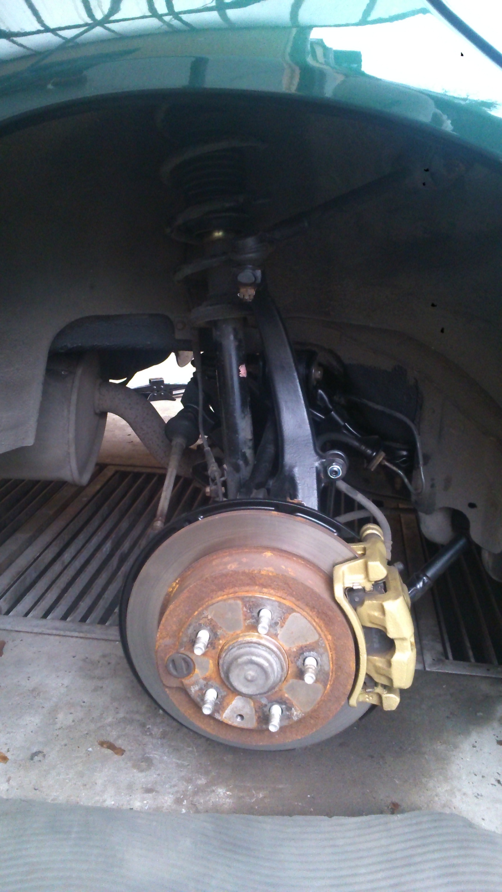

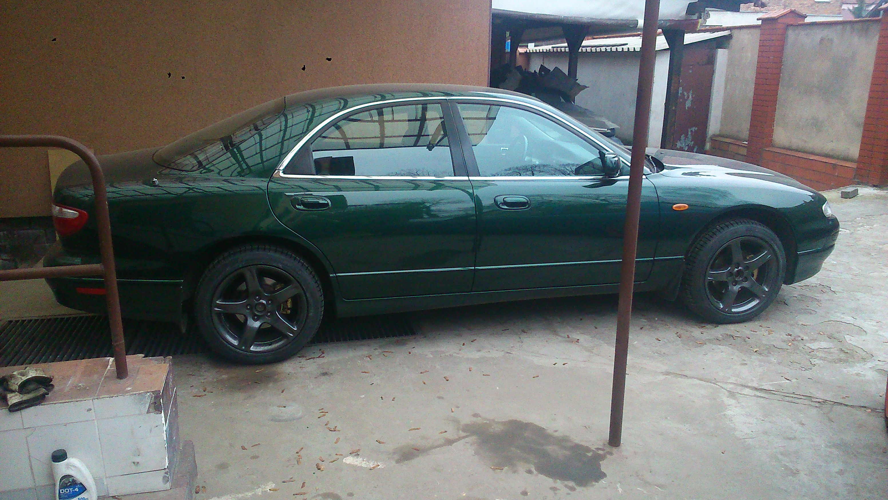

Ale wracając do tematu. Dziś od rana zaczęło robić się coraz kompletniej
Po odpowietrzeniu hamulców i sprawdzeniu wszystkiego zabrałem się za zakładanie kół...
Popadłem przy tym w stan najwyższego zdenerwowania czyli Ku....ice <klotnia>
Nakrętki które brat miał przy aucie miały skok 1.25 a do mazdy są 1.5, ale to nie koniec, bo miałem komplet takich nakrętek, ale nie wiadomo co się z nimi stało. zaznaczę tylko że muszą to być nakrętki płaskie.
Ale koniec końców założyłem koła obracając zwykłe nakrętki a jutro powinny przyjść właściwe.

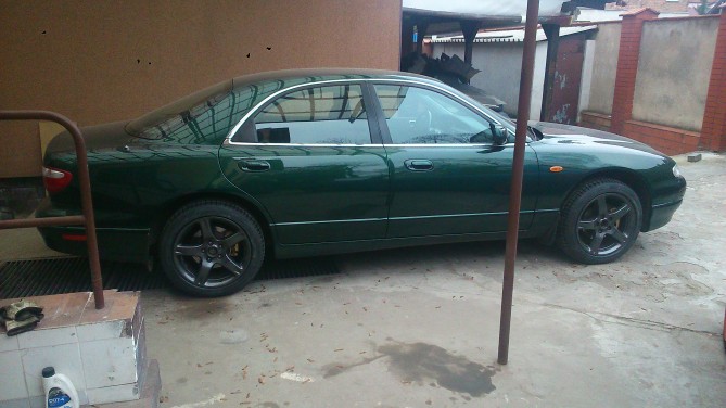

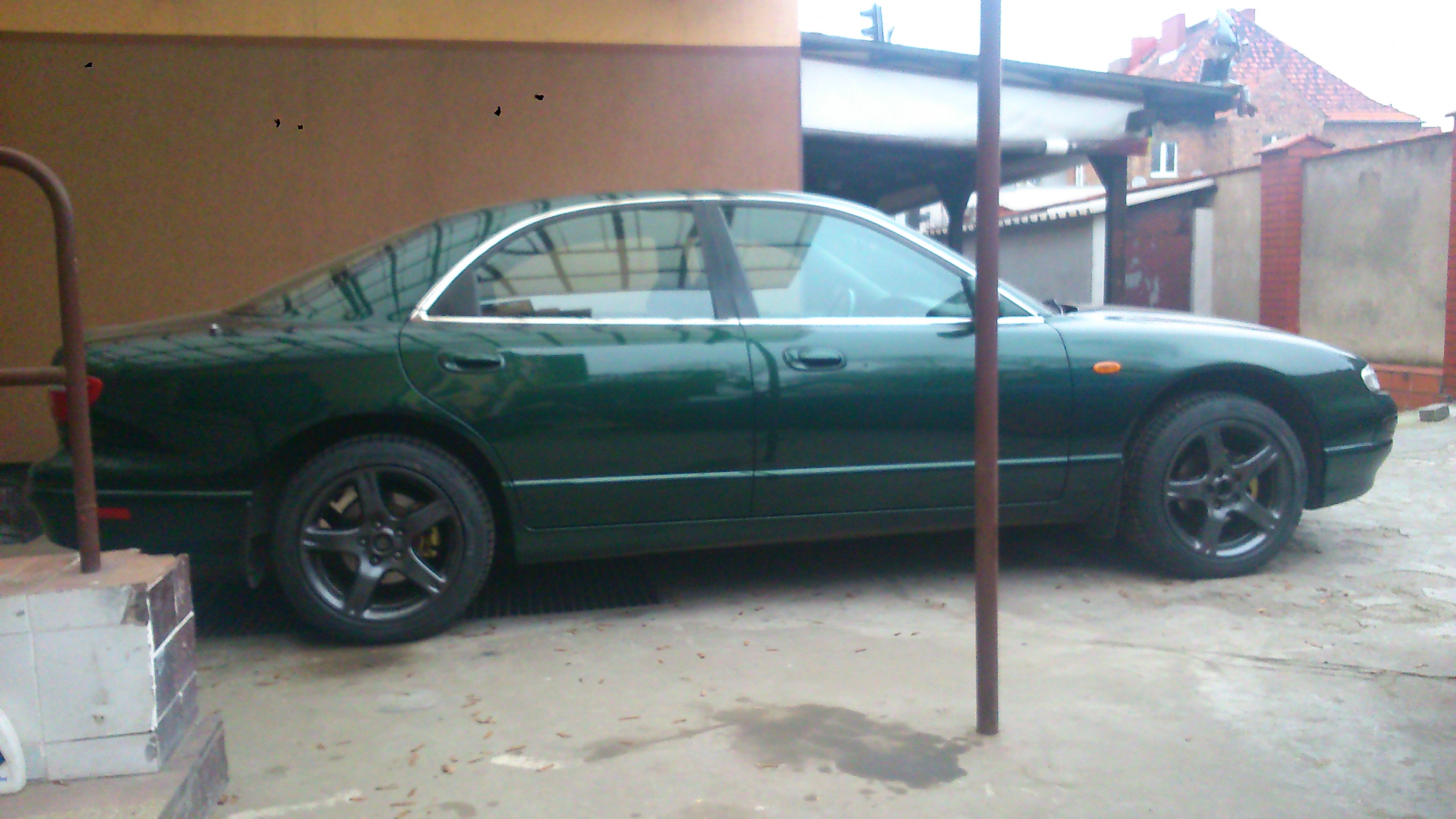

Postawiłem auto na kołach, dokręciłem wszystkie śruby na wahaczach, a gdy przyjdą nakrętki to jadę na zbieżność, no i teraz auto prezentuje się tak:
Gumy są ori i zapłaciłem 69 zeta, bo przez sklep i utargowałem AŻ 5% rabatu <glupek2>
Felga faktycznie nie wyglądała źle, ale po wrzuceniu na wyważarkę tańczyła twista...

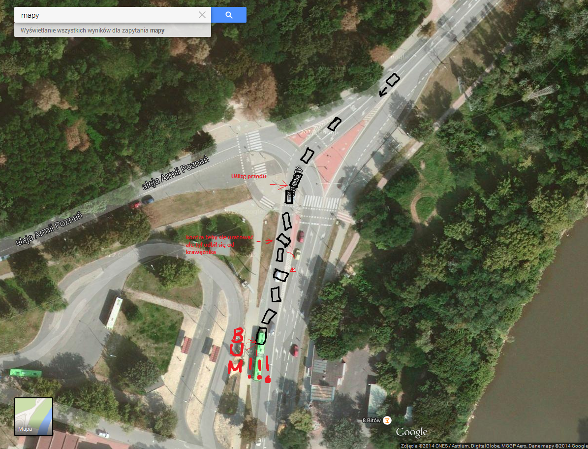

A sama sytuacja wyglądała mniej więcej tak:

Postprzez Beny » 2 gru 2014, 20:13
Fajna gangsterka na tych felgach wyszła <faja> ale ten tarczobeben czy jak to się nazywa (o to brzydkie rude mi chodzi) mogłeś na czarno machnac :)
Cała robota profi <spoko>

Postprzez jedrzej07 » 2 gru 2014, 20:22
No widzę, że lecisz po całości. Fakt, jest okazja to warto grosza dołożyć i mieć spokój raz na "zawsze"
Też bym chętnie taki myk u siebie zrobił :D
No z tym tarczobębnem to rzeczywiście trzeba było to od razu pyknąć
Aaa, małem pytać. Tylne końcówki drążków "kierowniczych" to te od 626 czy coś innego wymodziłeś?

Postprzez Longbow » 2 gru 2014, 21:31
Widzę że moja EX już poskładana. Wyszło zaje.....ście!!! Felgi idealnie pasuja (w końcu od Lexa) to musi byc kozak :D Ja przy moim millerze też muszę zrobić regenerację sworzni :) Wezmę namiary od Ciebie :P

ta firma robi również końcówki drążków? (przecież takie same są przy wahaczu górnym)
Roboty odwalone aż nadto- teraz masz misterne zadanie przejechać ze 100-150kkm aby zdać relację co do zawieszenia tył <lol>

Postprzez jedrzej07 » 2 gru 2014, 23:10
Końcówki zapewne robi, ale widzę że majk dał nówki :)

Postprzez Majk500 » 2 gru 2014, 23:34
Robią też, ale dostałem oyodo nówki za 30 PLN/szt, więc kupiłem. Nie mogłem wyjąć właśnie końcówki więc wykręciłem z drążka i pojechałem ze zwrotnicą i jak wybił to pytał mi się czy to też do regeneracji :P
A końcówki jak ktoś napisał gdzieś zastosowałem od 626 GE i pasuje wszystko idealnie :D
