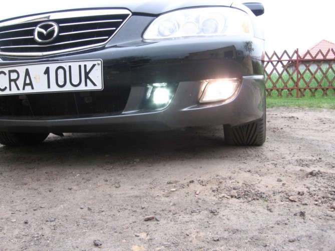

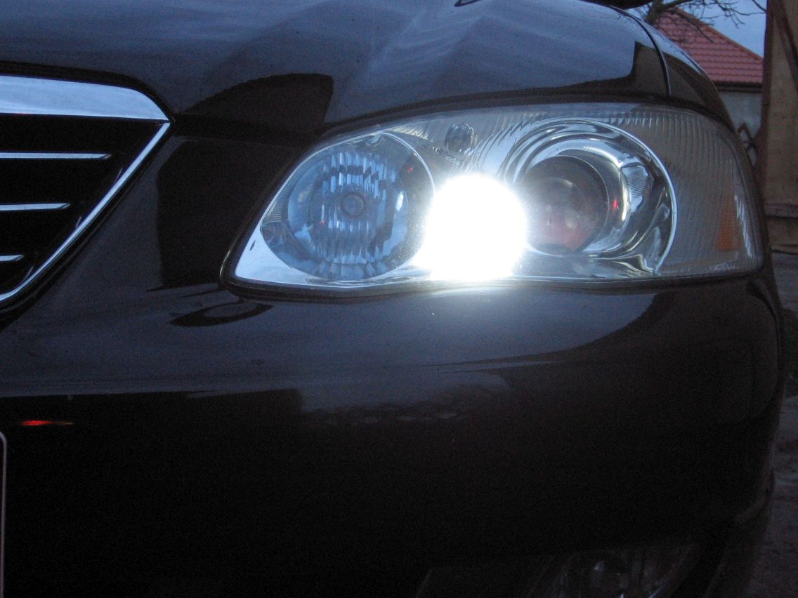

Do tego prowadziłem eksperymenty ze światłami dziennymi. Pomysł był skorzystać z żarówki kierunkowskazu i tam umieściłem żarówkę 2-kolorową LED oraz podmieniłem mocowanie żarówki bo wiadomo – fabrycznie jest tam tylko jednowłóknowa (kierunek). Podłączyłem wszystko, działało jak trzeba, ale w jasny słoneczny dzień nie było tego widać tak jak trzeba... Na zdjęciu wyszło jakby było ekstra jasno, robił się już wieczór więc efekt był ładnie widoczny. Wyglądało to tak:

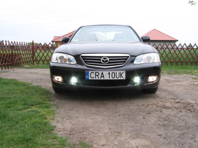

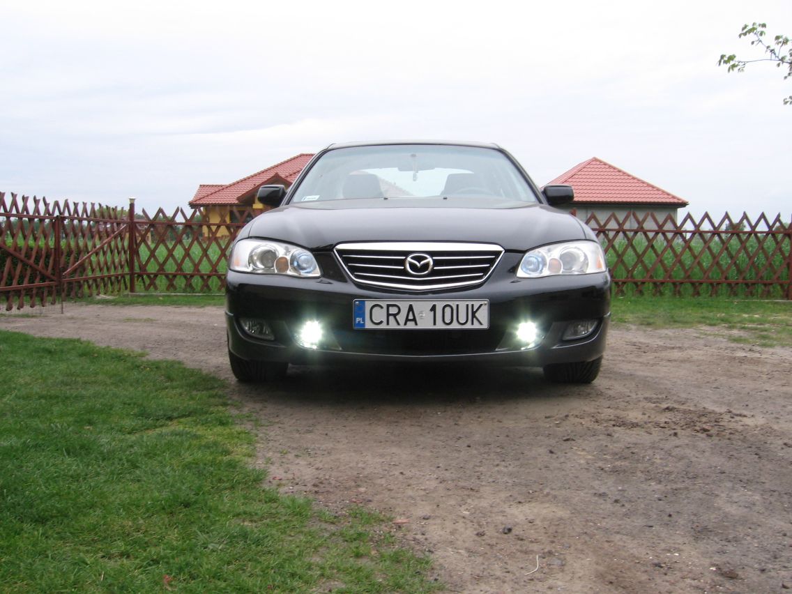

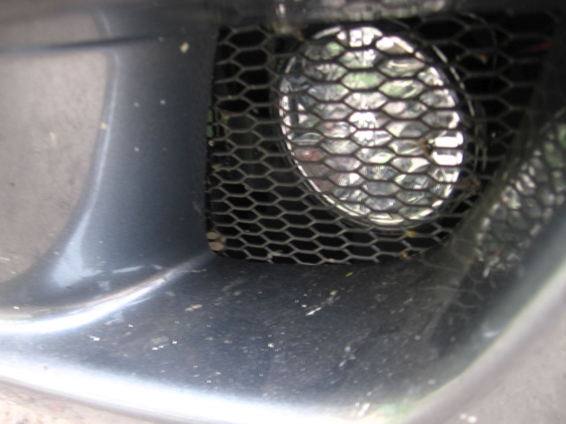

Ostatecznie zasugerowałem się sposobem Quchara, który w X6 założył okrągłe DRL w miejscu halogenów ale zamaskował je siatką. W tym wypadku skorzystałem z otworów obok halogenów w Millenii (szkoda byłoby likwidować halogeny przecież) i złożyłem coś takiego:
Do tego jest urządzenie sterujące dokupione osobno (chciałem zachować funkcję Coming home) przy okazji pobawiłem się jeszcze przekaźnikami i mam zrobiony taki myk, że jak nie ma zapłonu (czyli np jak się wychodzi i przyciśnie na pilocie otwórz/zamknij) to świecą DRL razem z halogenami przez 30 sekund (można ustawić inny czas). Natomiast po włączeniu zapłonu halogeny są odłączane, a uruchamiając auto włączają się DRL (ustawia się przy jakim napięciu mają się włączyć) i gasną po wyłączeniu zapłonu
Trochę to zakręcone ale działa bardzo fajnie
Tak działa Coming home
A tak same DRL

Czyli wykorzystanie kierunku nie przyniosło żądanego efektu...szkoda lecz nie wszystko można mieć
DRL ładnie ulokowałeś, nie rzucają się tak w oczy a spełniają swoją funkcje

Na fotkach efekt niby wyszedł pożądany i jak było jasno ale pochmurno to też było OK, ale w słoneczny dzień przy tym wnętrzu chromowanym lampy tak się wszystko zlewało, że nie było widać. Gdyby ten chrom pomalować na czarno to by się tak słońce nie odbijało.
Ale to by odbiegało od oryginału i jednak spora ingerencja w wygląd na przyszłość tym bardziej jakby się chciało kiedyś powrócić od oryginału... Dlatego zrezygnowałem z tego pomysłu, mimo zakupu żarówek po 50zł za szt
Dokładnie o to mi chodziło, aby efekt był a nie były widoczne tak mocno i nie wystawały nawet jeszcze lepiej by było aby szkła miały przyciemnione to prawie całkiem byłyby niewidoczne (pomyśle jeszcze o folii do przyciemniania np.
Swoją drogą może i nie do końca to jest zgodne z przepisami ze względu na to że są za siatką, ale jak świecą to tego nie widać, a jak zgaszone to co kogo to obchodzi![[tiiit] u <fuck_u>](./images/smilies/fucku.gif)
radar88 napisał(a):DRL ładnie ulokowałeś, nie rzucają się tak w oczy a spełniają swoją funkcje
)Swoją drogą może i nie do końca to jest zgodne z przepisami ze względu na to że są za siatką, ale jak świecą to tego nie widać, a jak zgaszone to co kogo to obchodzi

Dymian napisał(a):a propo przepisowo to one są rozmieszczone tak jak przepisy chcą?
Według przepisów mieszczą się bez problemu we wszystkich rozmiarach
JyrkiJuhani napisał(a):Ta opcja Coming Home to była norma w X9 czy też dołożone wraz z DRL?
Niestety to nie była norma, a szkoda – Bardzo użyteczna funkcja.
