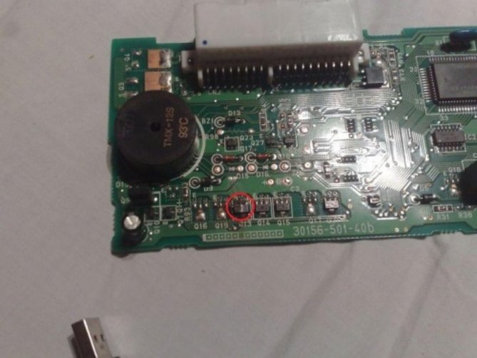

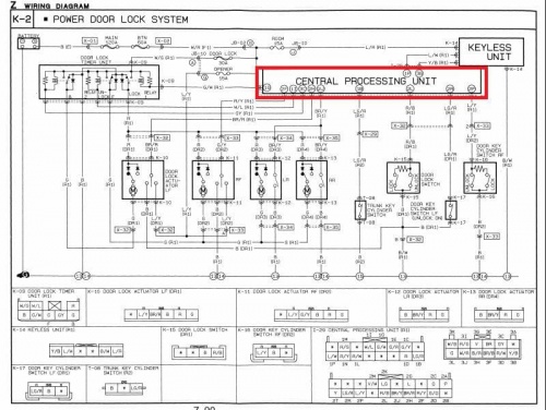

Edit 05.06.2011 22:57
Zamek centralny naprawiony, uszkodzony komputer centralnego, spalony scalak Q13:
Schemat el:
Zdjęcie scalaka:
Jak się komuś uszkodzi zamek i będzie zamykał non stop drzwi, polecam tam zajrzeć ;)

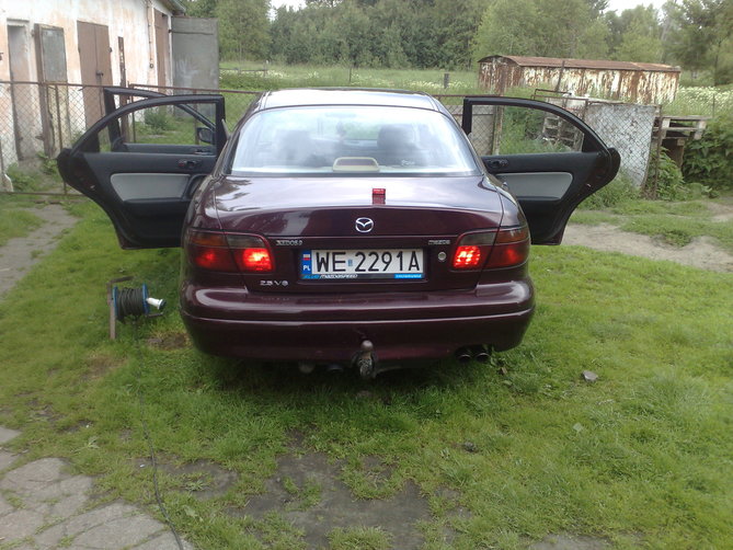

Postprzez radar88 » 14 cze 2011, 13:13

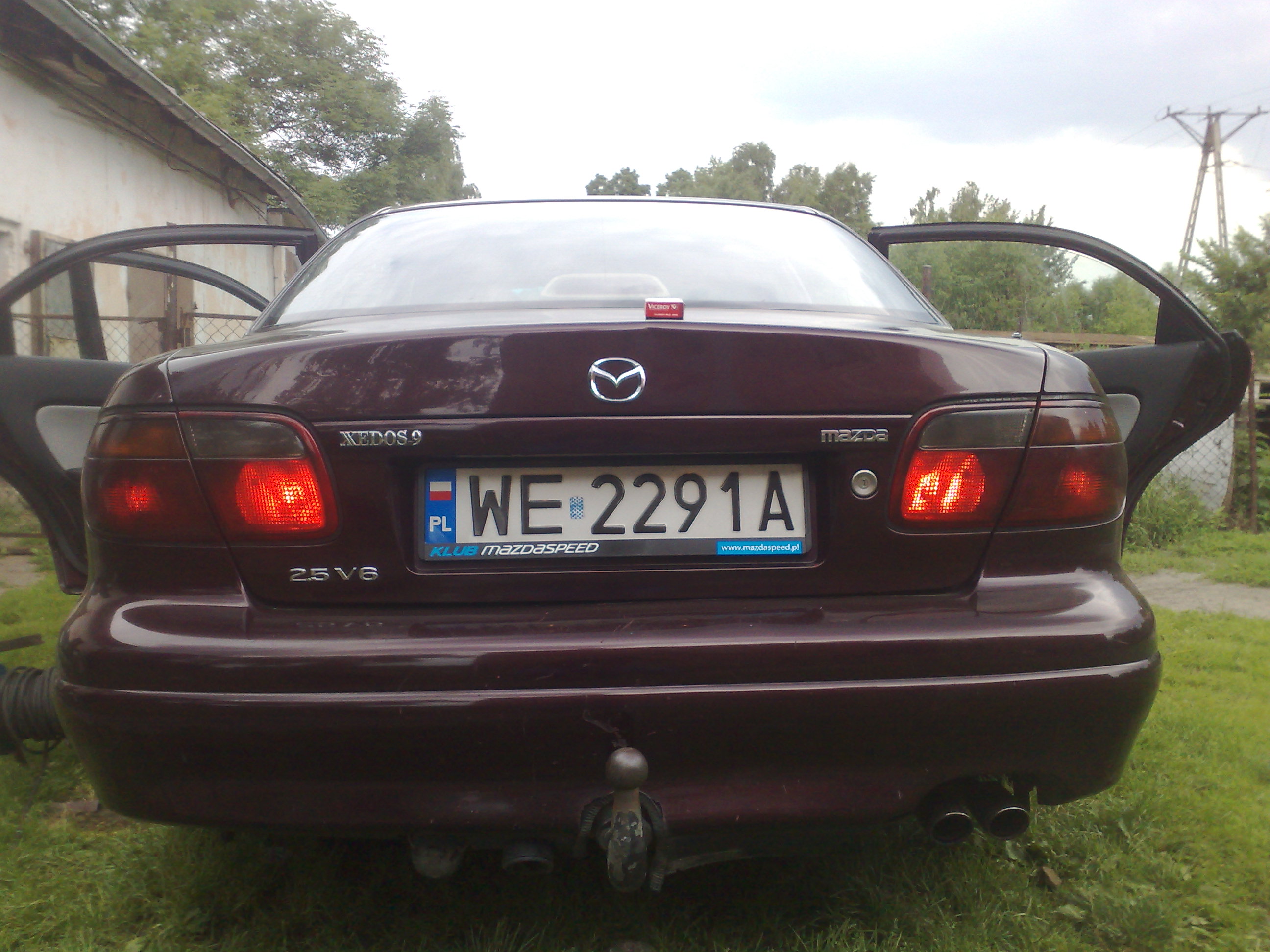

Dziś udało się naprawić światła przeciwmgłowe, świecą i oko cieszą:
Została kwestia tylnej szyby, której nie rozumiem, ponieważ czytam schemat i wszystko się zgadza a i tak nie działa.
Edit:14:55
Szyba tylna działa, okazało się, iż układ scalony od panelu nawiewów został gdzieś przepalony, co dało efekt, iż guzik nie podawał sygnału do przekaźnika i grzania nie było.
Z dniem dzisiejszym oznajmiam oficjalnie, elektryka skończona <jupi>

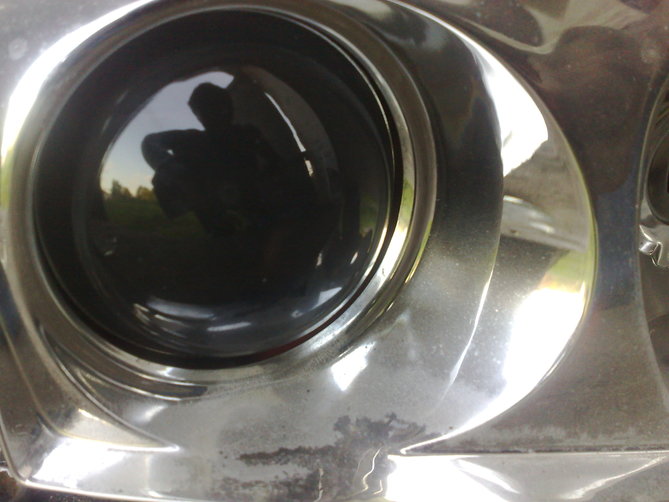

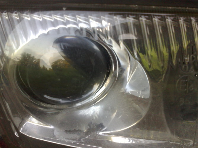

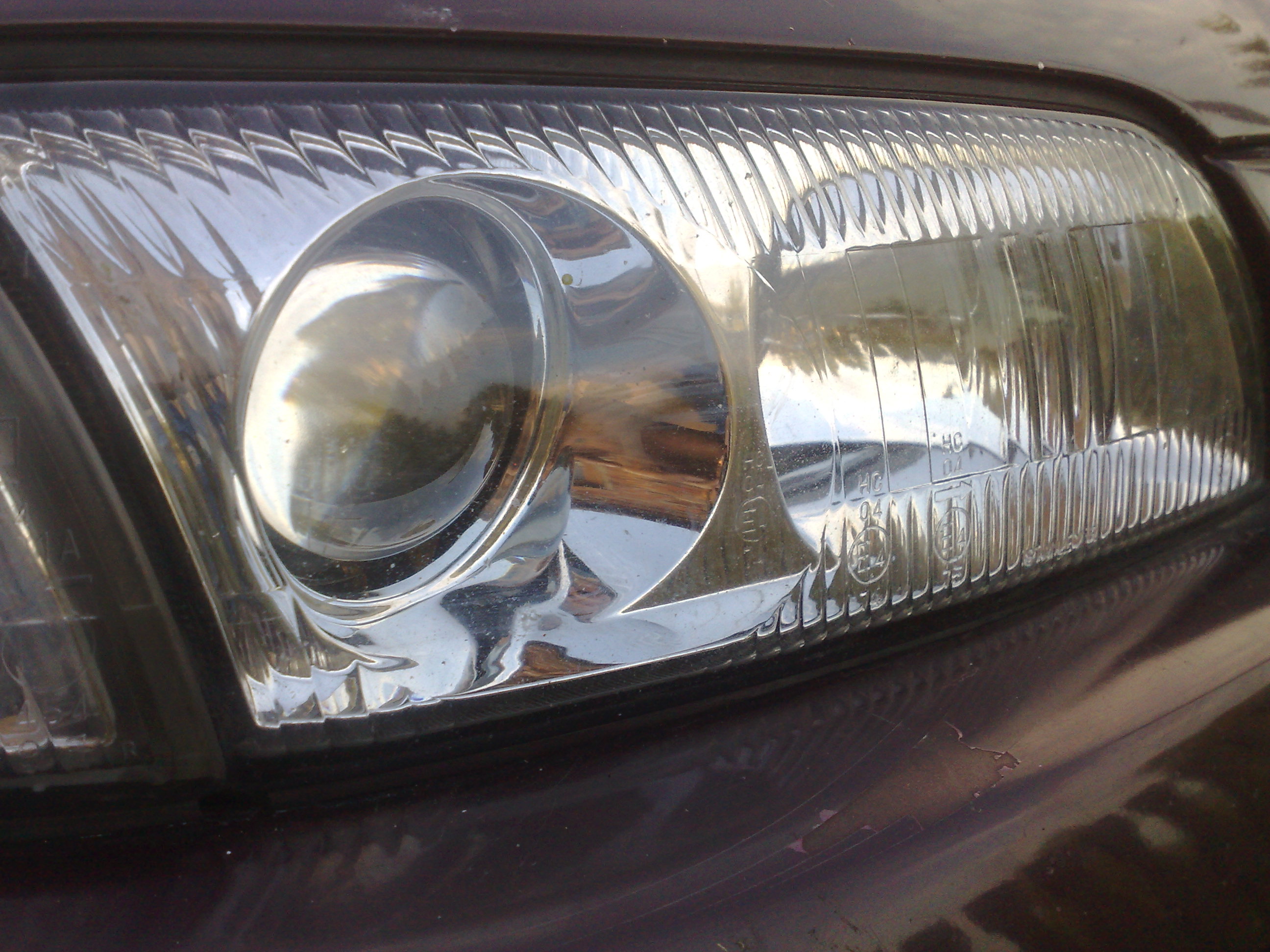

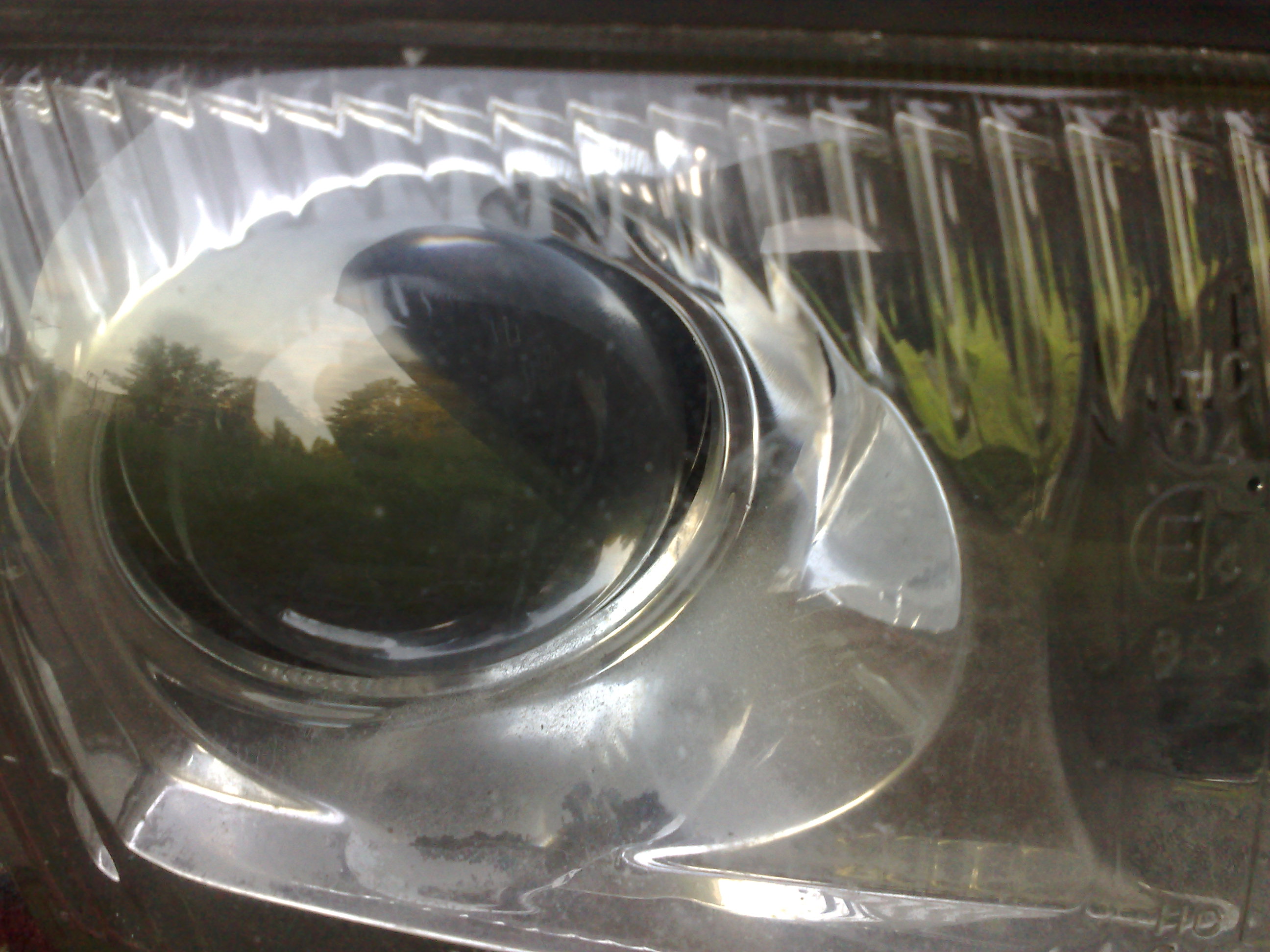

Dzisiaj rozbierałem lampę przednią PP, ponieważ odbłyśniki były już zmatowione i straciły swoją powłokę, postanowiłem wymienić wkłady odbłyśników,przy okazji wyczyściłem dokładnie soczewkę. przyznam że prawy wygląda teraz ładniej niż lewy:
Przed wymianą:
Po wymianie:
Pracę oceńcie sami.

Postprzez radar88 » 23 cze 2011, 13:33
Ja odbłyśnik miałem z Angola, a soczewkę heh da się wyczyścić tak że wygląda jak nowa, moja była delikatnie mleczna a jest czyściutka.Światło z prawego klosza jest czyściuteńkie z lewego troszkę gorzej.
Polecam Ci poszukać lampy z angola i zrobić dokładnie to co ja, a nawet powiem że obudowę będziesz mógł sobie wymienić.Wyczyścisz lampę i dobrze sobie uszczelnisz i po sprawie.
