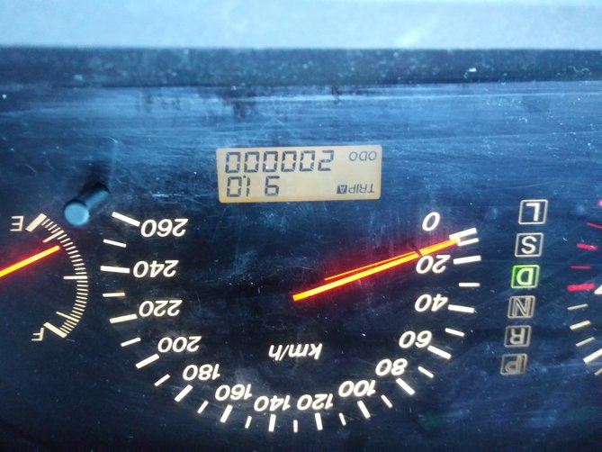

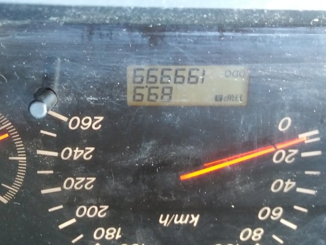

Postprzez Gandzia » 11 mar 2019, 12:36
Dziś nadejszła wielkopomna chwila <cisza> <jupi>
Dopisano 12 mar 2019, 12:55:
Nie wiem jak obrócić te fotki żeby były dobrze <nie>

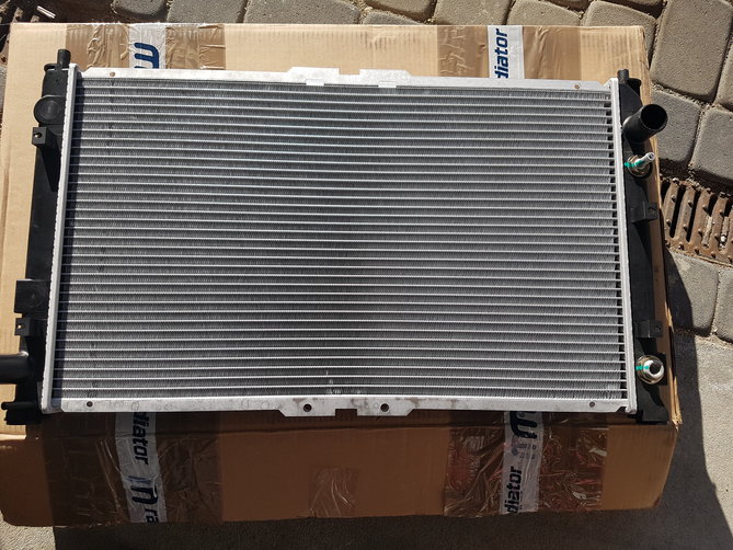

Postprzez Gandzia » 1 kwi 2019, 16:57
Dzisiaj Mazda dostała nówkę chlodnicę mam nadzieję że problem z wyciekającym płynem zniknie na barszo bardzo długo <jupi>
