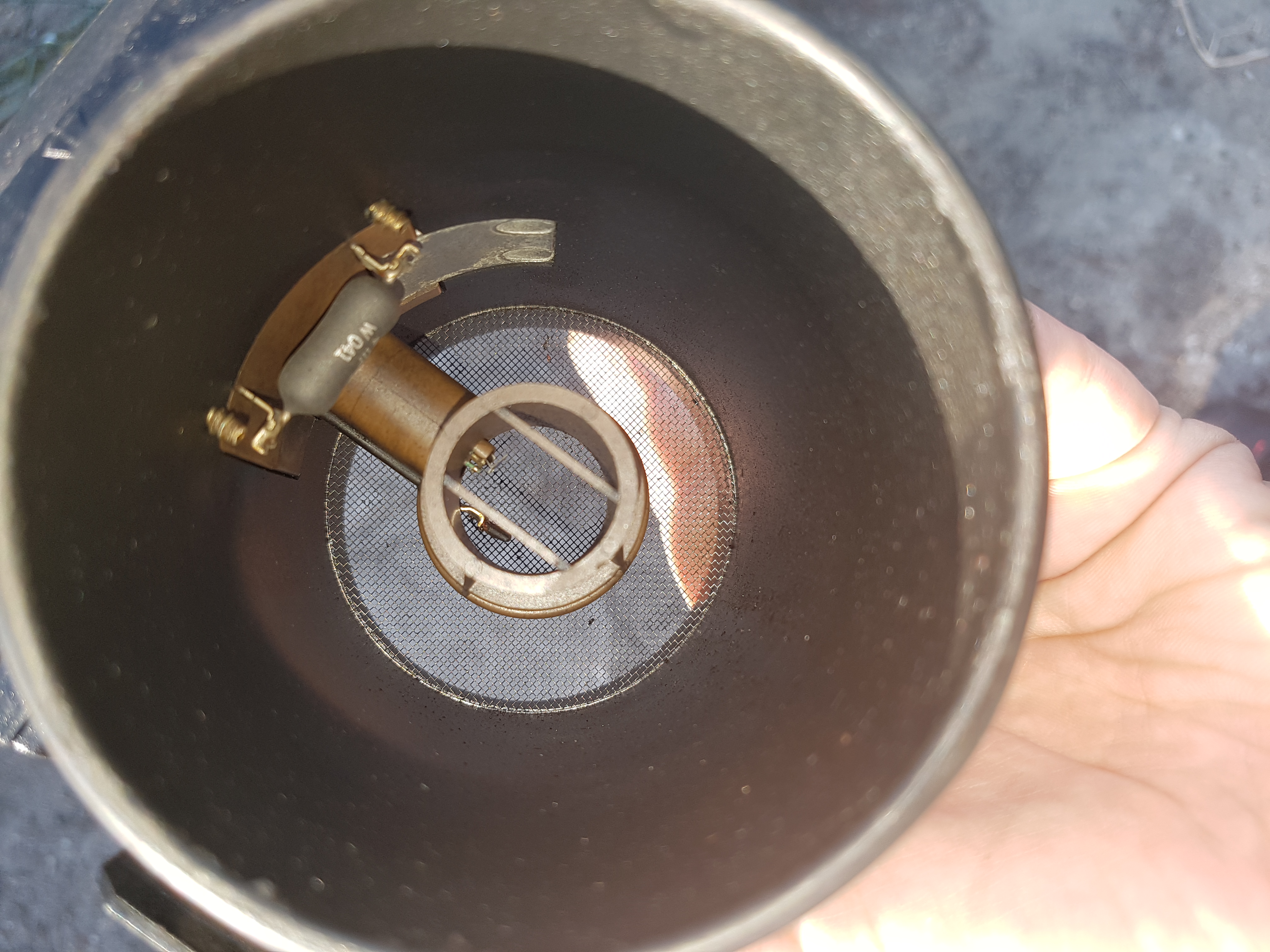

Dzięki Krzysiek71 Mazda wróciła do żywych <jupi>.
Gaz przez podciśnienie od parownika nie leci w sumie wyszło na to, że sam sobie narobiłem bałaganu sprawdzając szczelność dolotu samostartem (tak mi doradził pewien mechanik) <glupek2> widocznie nieszczelność gdzieś jest bądź była nie zlokalizowana, ale od tego najprawdopodobniej strzeliło w dolot.
I od strzału wywaliło tą cieniutką blaszkę w przepływce.

Postprzez Tomas2000 » 16 paź 2018, 16:00
Niezła demolka, szkoda tej przepływki <płacze>

Postprzez DR2K » 16 paź 2018, 21:51
czyli strzeliło od samostartu to ile ty tam tego dałeś :D
Od: 31 lip 2016, 17:03
Posty: 225 (0/1)
Postprzez Gandzia » 16 paź 2018, 21:57
DR2K napisał(a):czyli strzeliło od samostartu to ile ty tam tego dałeś :D
No właśnie nie jestem do końca pewien czy to od samostartu bo od sprawdzania szczelności, strzałem w dolot zrobiłem ponad 20 km, co najmniej ze 4 razy odpalałem auto i nic się nie stało w tym czasie.
Ale fakt samostartu nie żałowałem poszła prawie cała puszeczka <glupek2>

Postprzez ace-mati » 17 paź 2018, 06:50
Samostart jest zbyt łatwo palny, szybko dochodzi do zapłonu i wybuchu. Widziałem nawet pogięty korbowód po odpalaniu na dużą ilość samostartu. Lepiej używać zwykłego plaka.

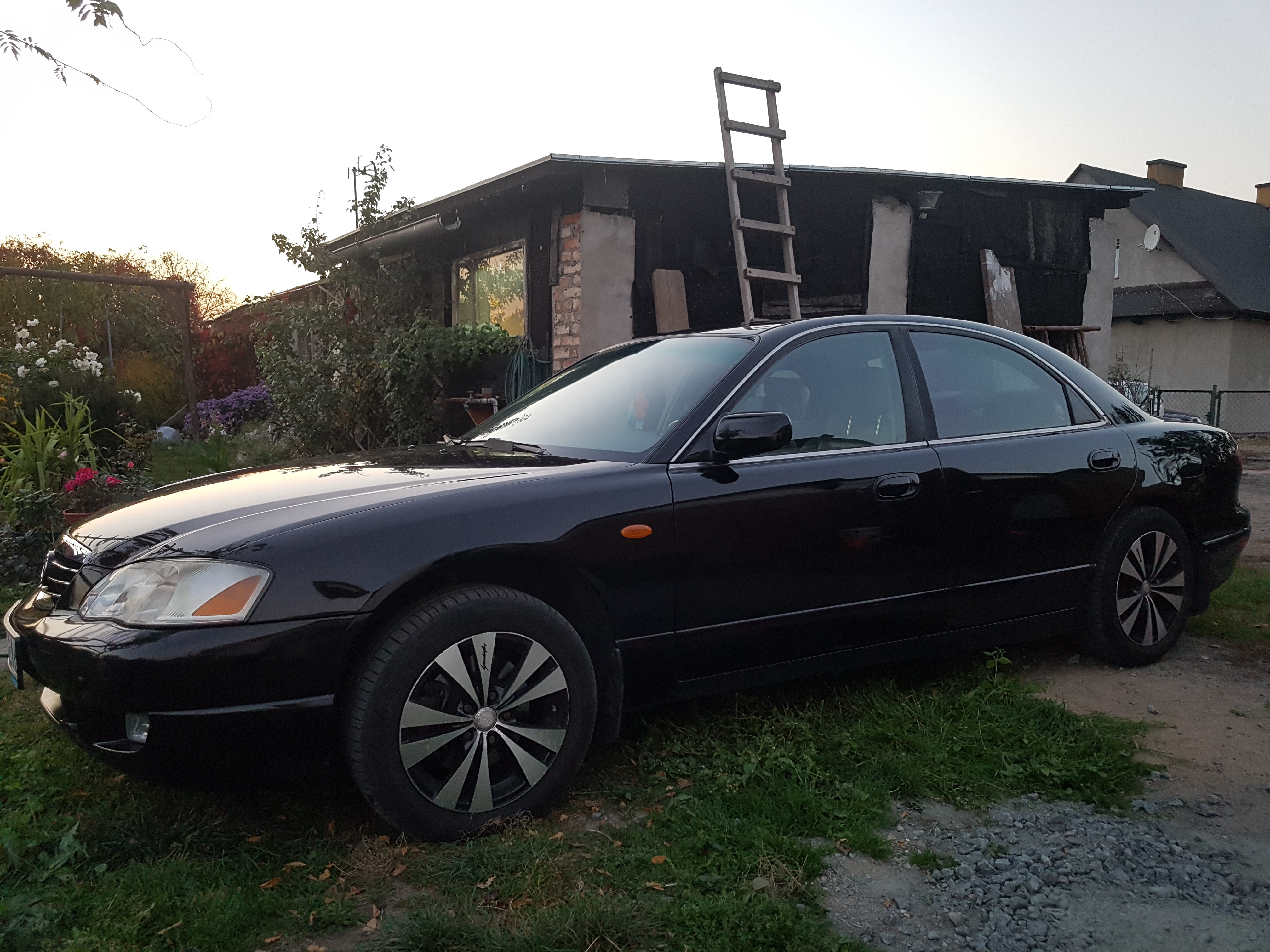

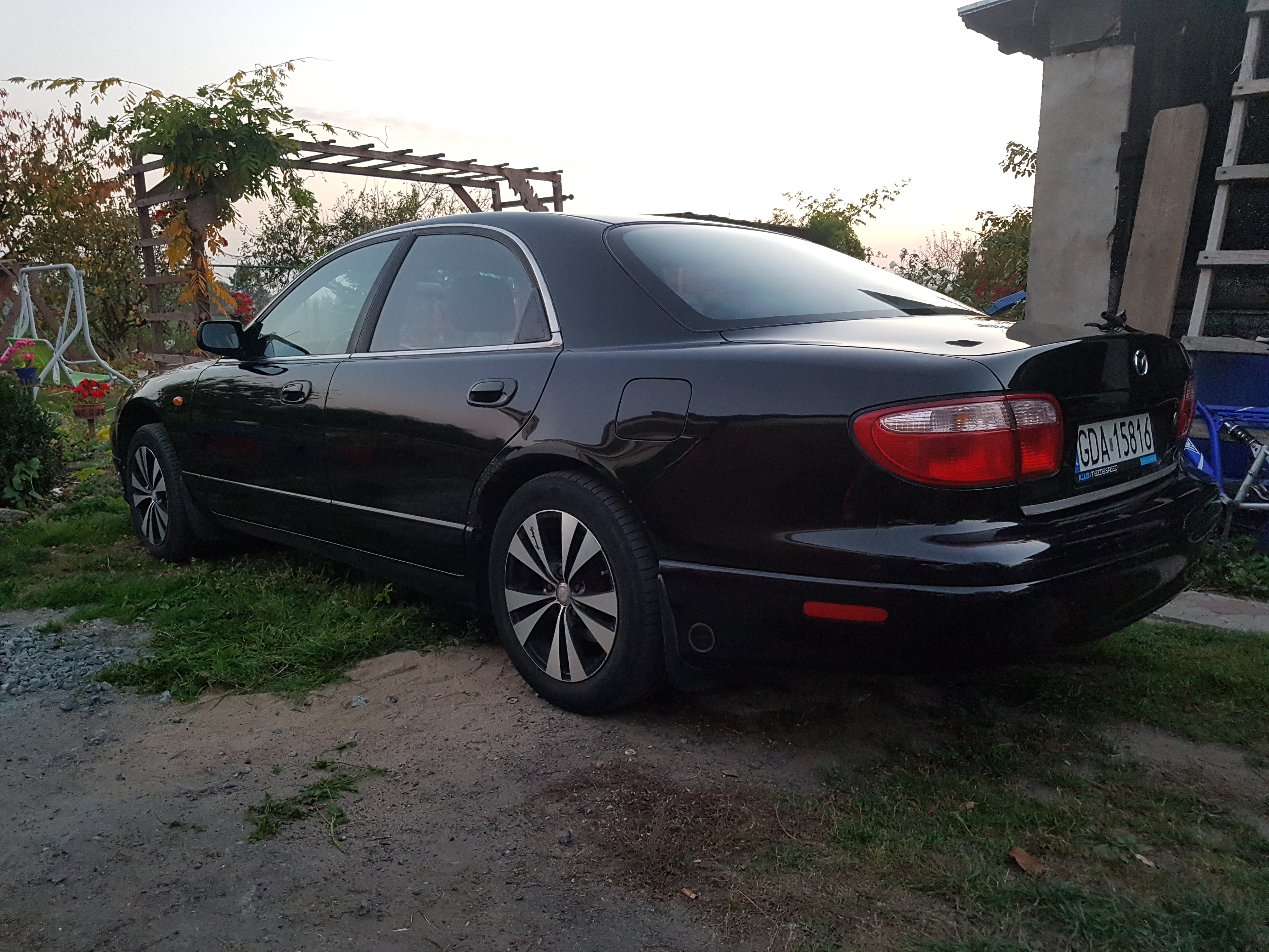

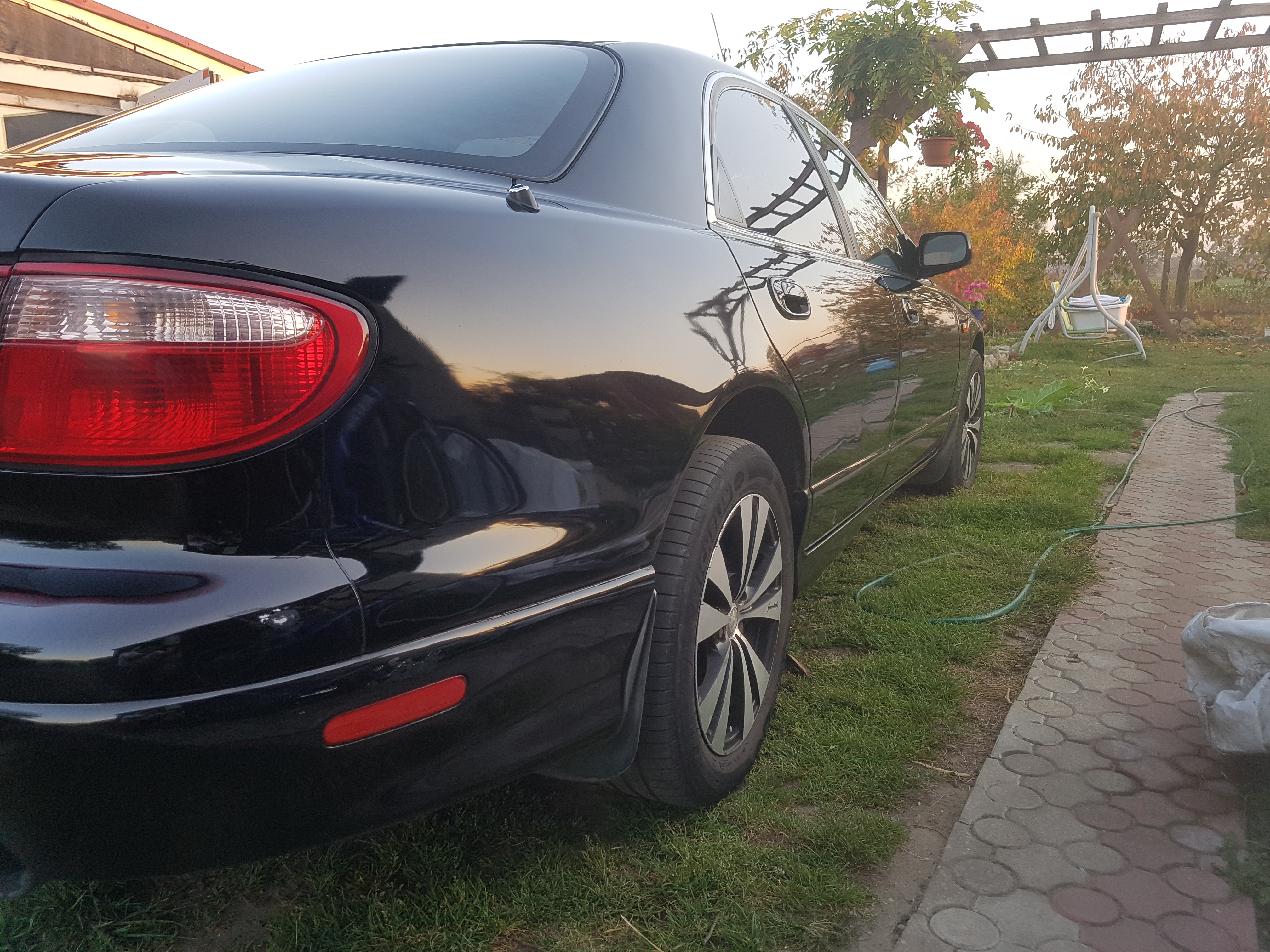

Postprzez Gandzia » 17 paź 2018, 17:53
Siema dziś się trochę namachałem, ale efekt jest zadowalający <serduszka>
Od: 24 kwi 2014, 17:11
Posty: 395
Skąd: Pruszcz Gdański
Były
Xedos 6 CA KF 2.0 V6 1999r
Xedos 6 CA KF 2.0 V6 1993r
Postprzez Matthew90 » 17 paź 2018, 18:58
Jakby wyszła od lakiernika:D co stosowałeś?

Postprzez Gandzia » 17 paź 2018, 19:47
Poleciałem budrzetowo zwykła pasta TEMPO na wysoki połysk
