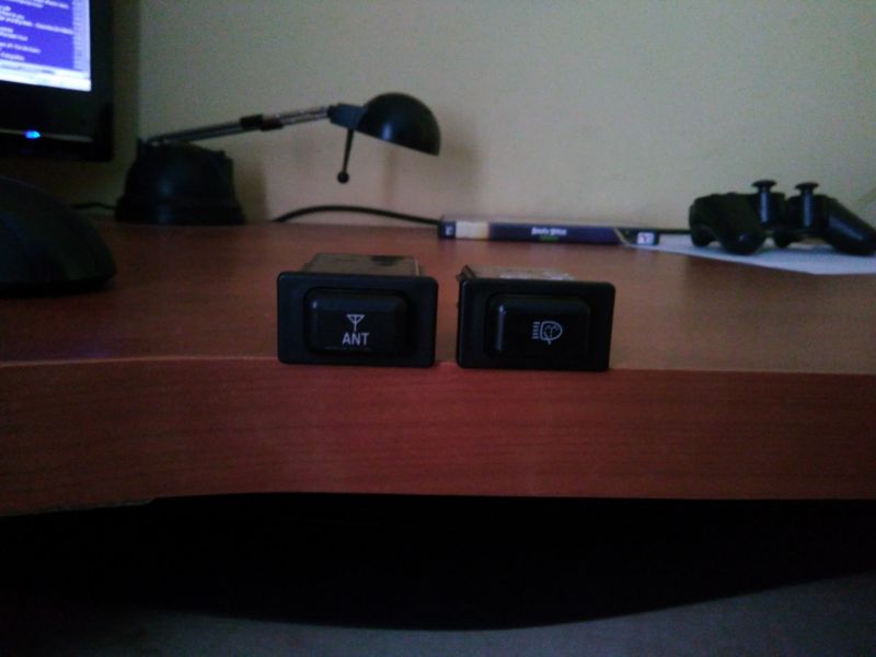

koła kołami, są jakieś tam już plany w głowie i poszukiwanie intensywne trwa ;) a w między czasie, kompletuje inne graty, które chcę w tym roku wprowadzić do Iksa, nie są to jakieś nie wiadomo jakie mody, mają sprawić że Iks będzie mniej irytujący :P lub przejść przegląd bez cmokania i psioczenia <rotfl>
nie są idealne, bo czarne i nie podświetlanie :( , ale znalezienie takich guzików nie jest łatwe, bo mało które auto miało coś takiego, przynajmniej z tych co ja znam :P a jednocześnie żeby pasowały stylistyką do xdeosa

Postprzez jedrzej07 » 26 lut 2017, 11:31
Co to takiego? Włącznik do anteny i spryskiwaczy reflektorów?
Do sprysków najlepiej dać oryginalny przełącznik w gałce od wycieraczek. A co z tą anteną?

Postprzez Niron » 26 lut 2017, 11:43
nie chcę w rączce od wycieraczek, beznadziejne bo płynu idzie w tedy ..... dużo :P a psikanie tym na lampy, przynosi taki efekt, że równie dobrze mogę na nie napluć :D tylko klosz lampy się niszczy, więc chcę oddzielny przycisk, bo i tak tego używać nie zamierzam, mam w mondeo i będę to odłączał w tym roku żeby nie leciał płyn na lampy, ale też coraz bardziej się na przeglądzie czepiają że xenon bez sprysków, ostatnio kumpel pojechał to też mu nie chciał za bardzo przez to podbić, a antena teraz jest podłączona do stacyjki i każde jej przekręcenie powoduje że się wysuwa, co jest głośne, a czasami samochód trzeba przestawić z miejsca w miejsce, 20m i to wyjeżdża i się chowa zaraz, ależ to mnie drażni wtedy.

Postprzez szkodnik_byd » 26 lut 2017, 12:05
A skad ten guzik też taki chce

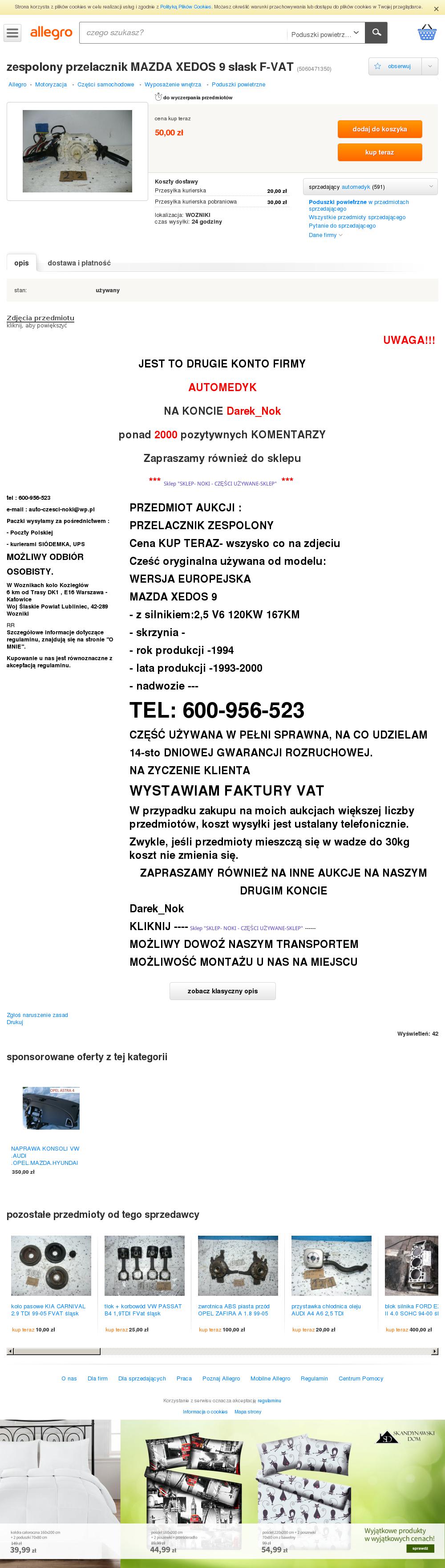

Postprzez jedrzej07 » 26 lut 2017, 12:20
Przełącznik oryginalny miałem na myśli ten z opcją spryskiwacza. Czyli dodatkowy suwak który spryskuje tylko lampy. Płynu idzie tyle samo wtedy przecież bo to nie jest zależne od guzika tylko od pompki i sposobu podłączenia.
http://allegro.pl/zespolony-przelacznik ... 71350.html
A antena powinna być podłączona nie pod zapłon tylko pod wyjście od radia i wtedy możesz nie włączać radia na te przejechanie 20m i się nie będzie wysuwać <spoko>

Postprzez Niron » 26 lut 2017, 14:38
no jak jest oddzielna opcja włączania tych sprysków to tak, bo u mnie w mondku same pryskają, co któreś tam spryskanie szyby, więc idzie ogólnie więcej bo idzie na szybę i lampy, uwierz mi że płyn znika w oczach ;), co do radia tego co mam to też się nie da go wyłączyć tak by się nie włączyło po przekręceniu kluczyka.
Szkodnik guziki pochodzą z Subaru Forester 97-00r ;)
