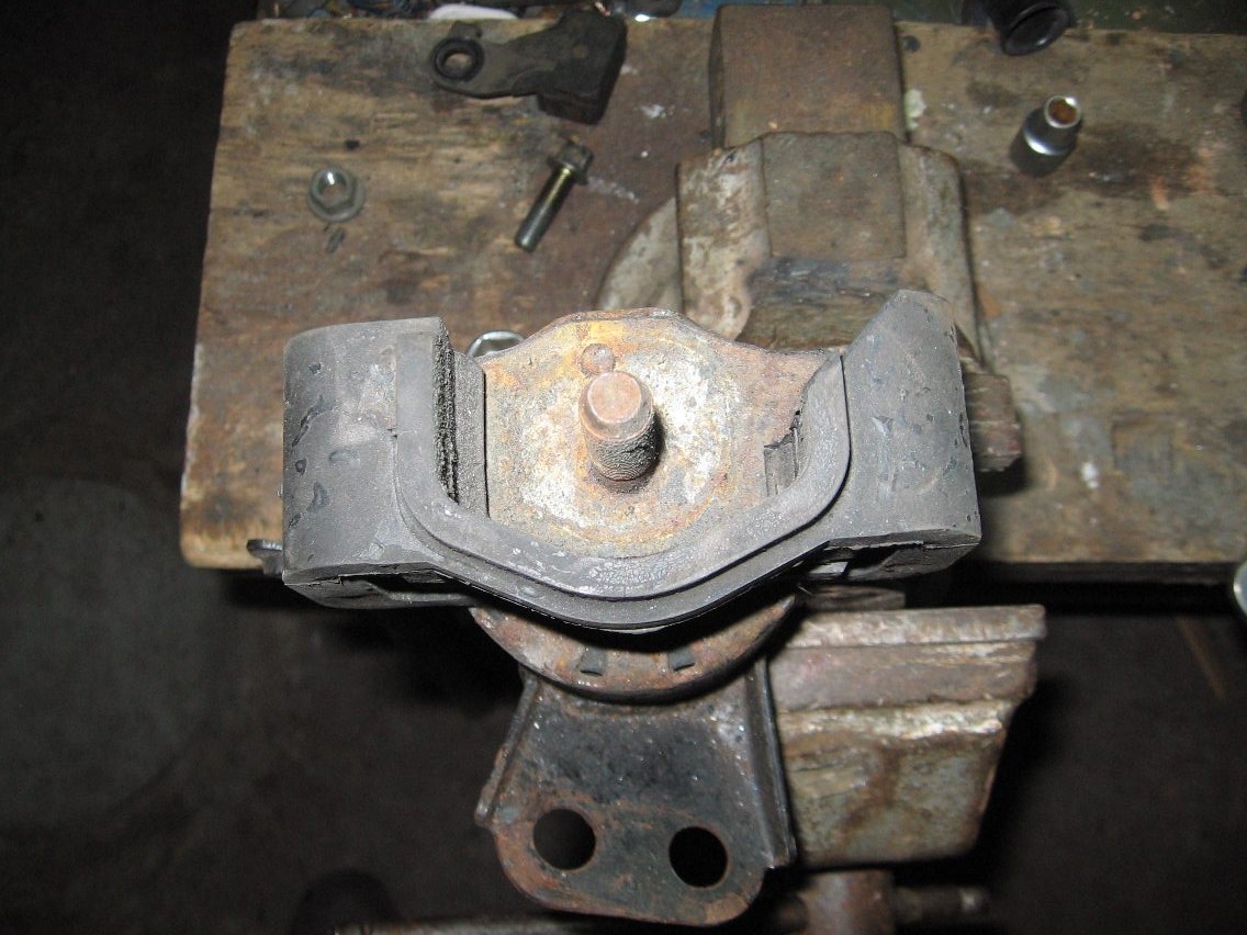

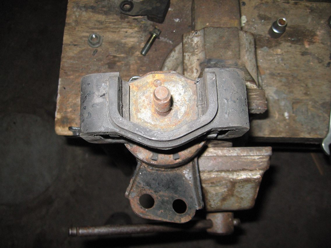

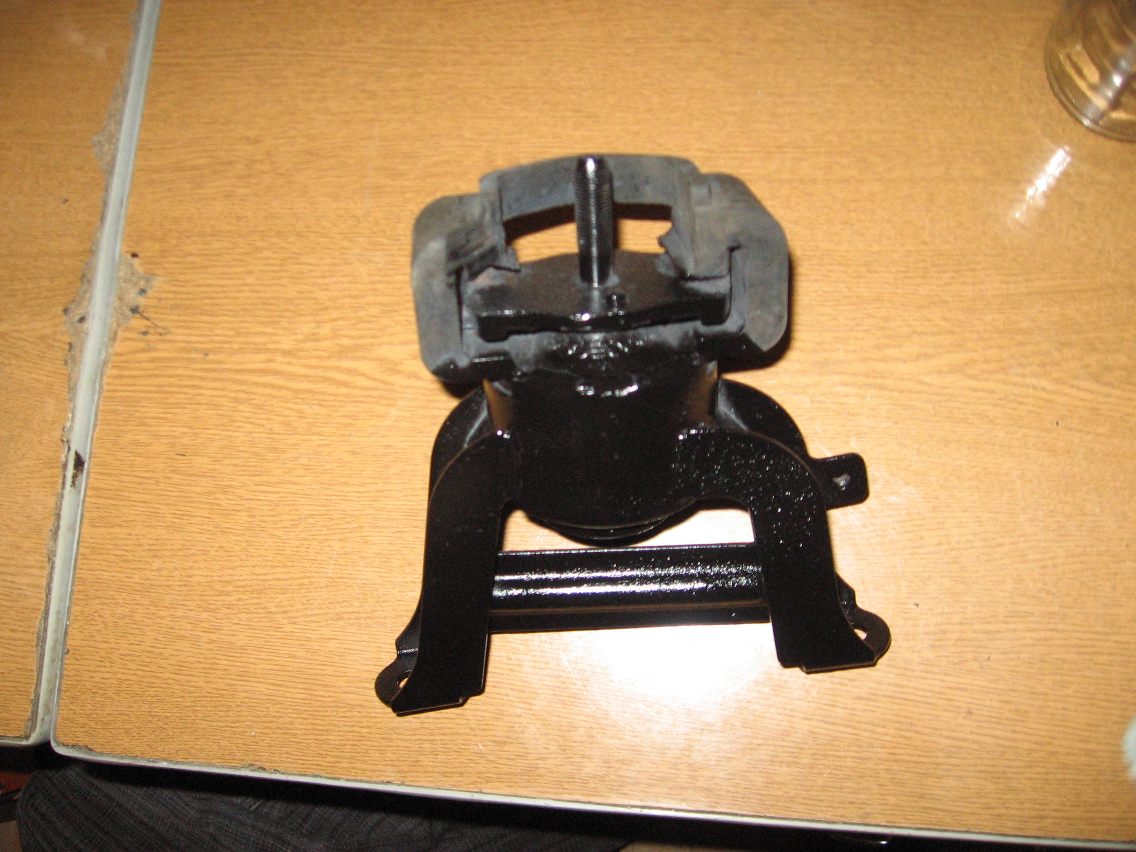

W między czasie była okazja aby wymienić poduszkę silnika (tu podziękowania dla Kamila)
Ze wszystkich zebranych informacji wynikało, że poduszka od KLa nie pasuje – ale <czarodziej>
Postanowiłem spróbować dopasować (Wiesiek też mówił, że jak się coś tam przerobi to będzie śmigać)
No i udało się, trzeba było kawałeczek skosu wyciąć w gumie tak jak na foto poniżej, poducha została oczyszczona i pomalowana – jest jak nowa.

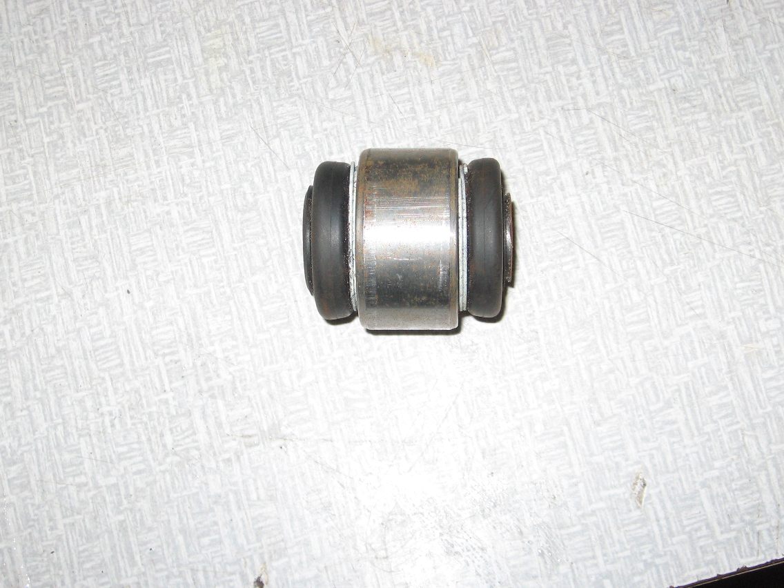

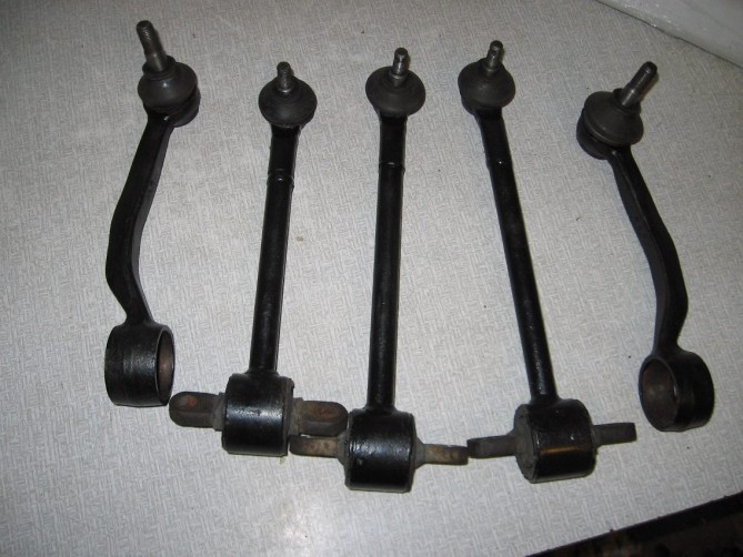

Kolejną inwestycją było odesłanie drążków do regeneracji sworzni, 2x środkowe, 2x górne przód i 1x górny tył, do tego malowanie i wymiana osłon gumowych sworzni. 250zł robocizna i 54zł przesyłka powrotna za pobraniem. Środkowe dostały już nowe tuleje (LEMFORDER – Vectra B) i prawdopodobnie jutro wskoczą do Millenii <serduszka>

jedrzej07 napisał(a):250zł robocizna i 54zł przesyłka powrotna za pobraniem.
czyli licza jak im pasuje,kolega zapłacił 240 za 2xgóra 2xśrodkowy i przesyłka 54.Plus jest taki że robią dobrze.

Beny napisał(a):kolega zapłacił 240 za 2xgóra 2xśrodkowy
Ja miałem jeszcze jeden i wymienione osłony. Dziwną politykę mają ale co tam. Nie patrzyłem już na szczegóły, grunt żeby mieć spokój.

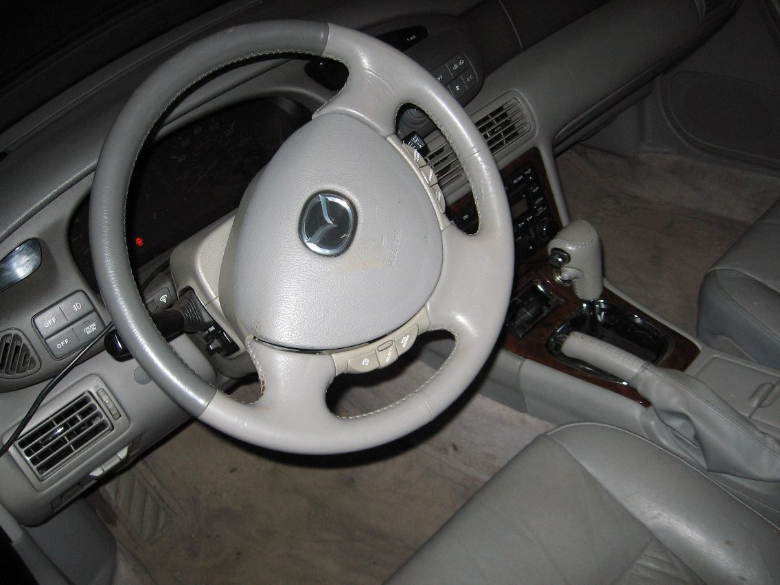

Jedną rzeczą się dziś tylko pochwalę, bo mazdy nawet z garażu nie ruszałem, ale skoro obiecałem to cyknąłem.
Nowe używane <lol> elementy skórzane, porządna ładna kierownica, drążek zmiany biegów oraz drążek hamulca ręcznego

Postprzez radar88 » 7 gru 2013, 17:06
Widzę że bez problemu sobie poradziłeś z ręcznym. Nie powiem robi to robotę <spoko>

Postprzez jedrzej07 » 7 gru 2013, 17:12
radar88 napisał(a):Widzę że bez problemu sobie poradziłeś z ręcznym. Nie powiem robi to robotę <spoko>
No powiem, że Tobie udało się to lepiej. Moja się nie poddała tak ładnie i osobno zeszła obszywka skórzana a tą czarną gumę, która została już musiałem potraktować na ostro ;) nożem

Postprzez radar88 » 7 gru 2013, 17:15
Heh mam wprawę w ręcznym <lol> Ważne że się udało. Dobra robota na pewno na duży plus

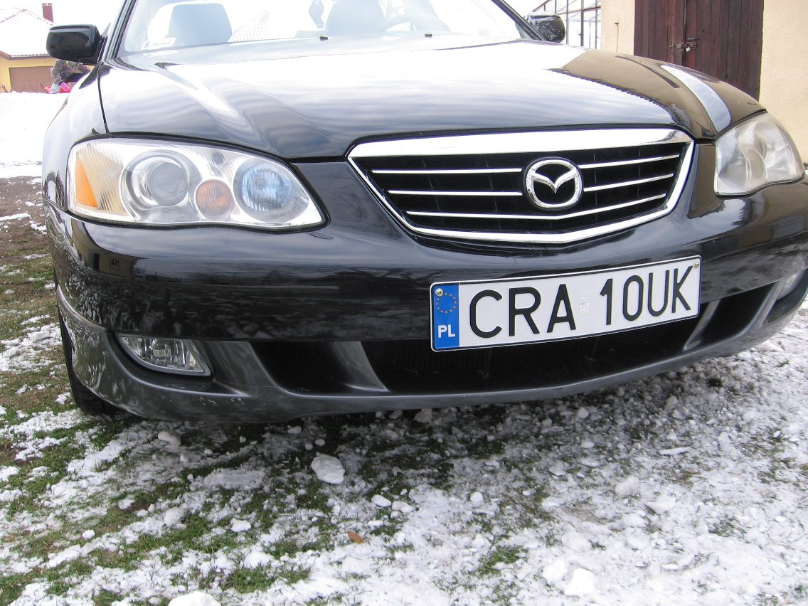

Postprzez jedrzej07 » 8 gru 2013, 14:47
I ostatnia z obiecanych zaległości. Coś się zmieniło? <nie powiem>
Farba dobrana i pomalowana sama zaślepka póki co (w domu w cieple), zderzak wymaga trochę poprawki w okolicach tej zaślepki, ale to wiosną jak będzie odpowiednia temperatura.

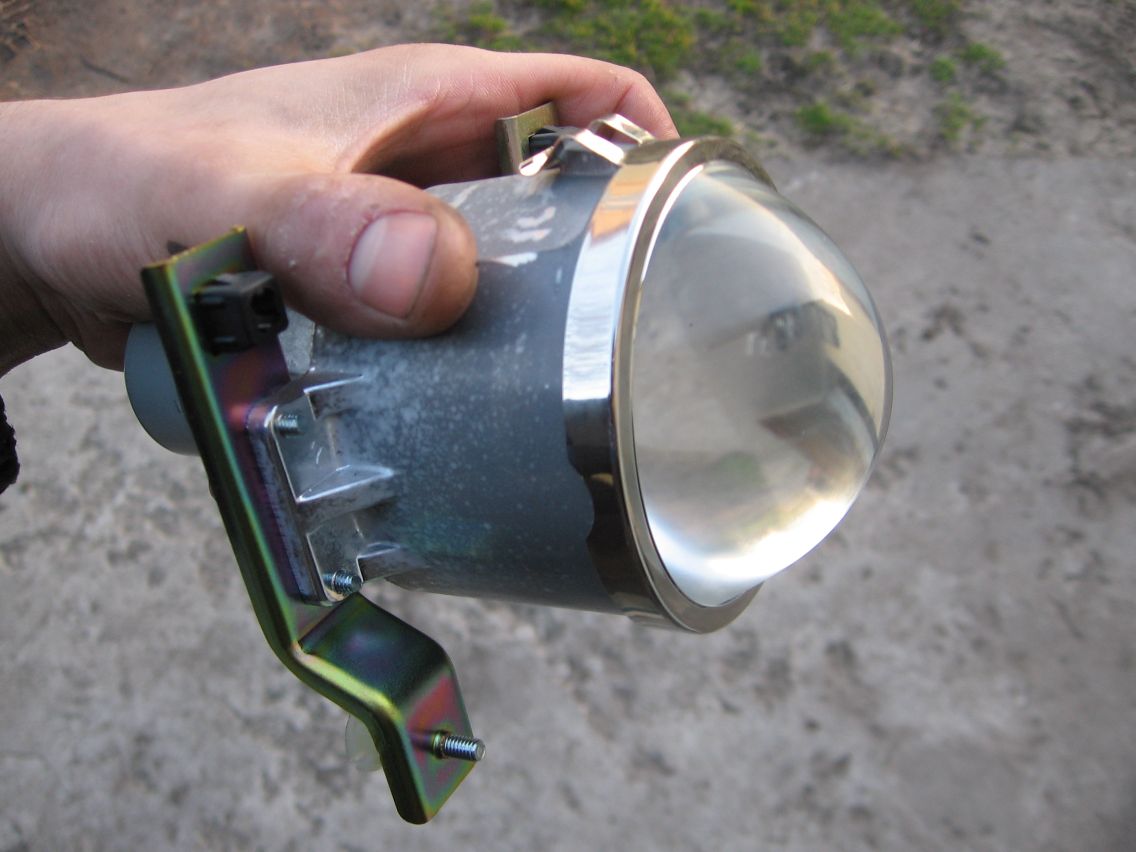

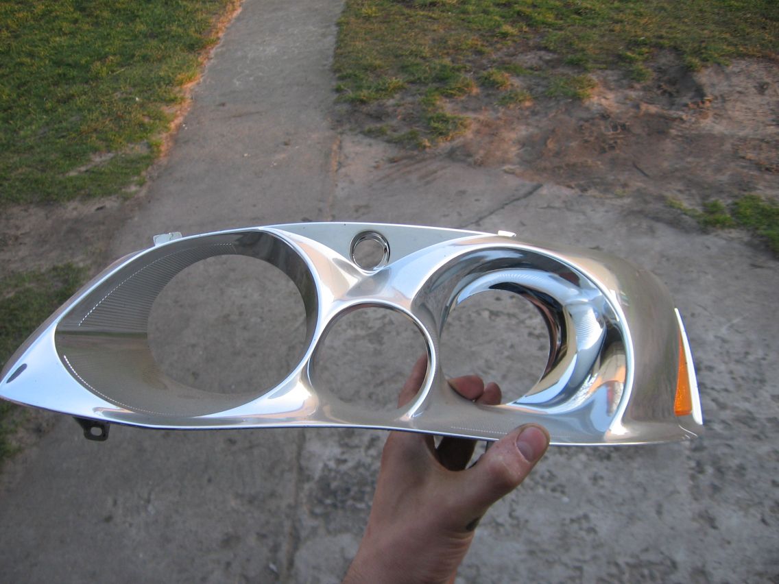

Postprzez jedrzej07 » 14 sty 2014, 09:37

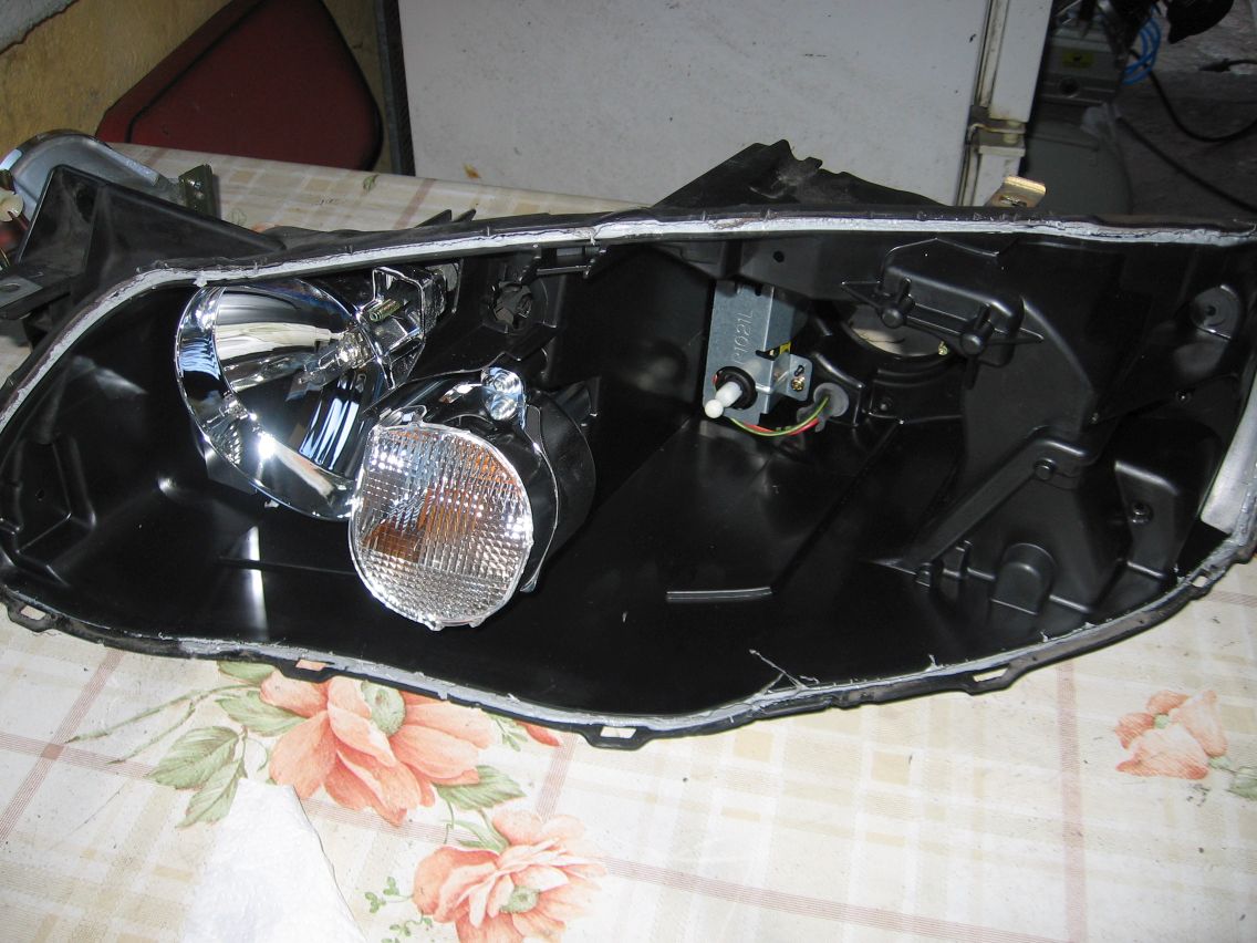

W czasie między świętami miałem 2 tyg urlopu więc trochę się bawiłem.

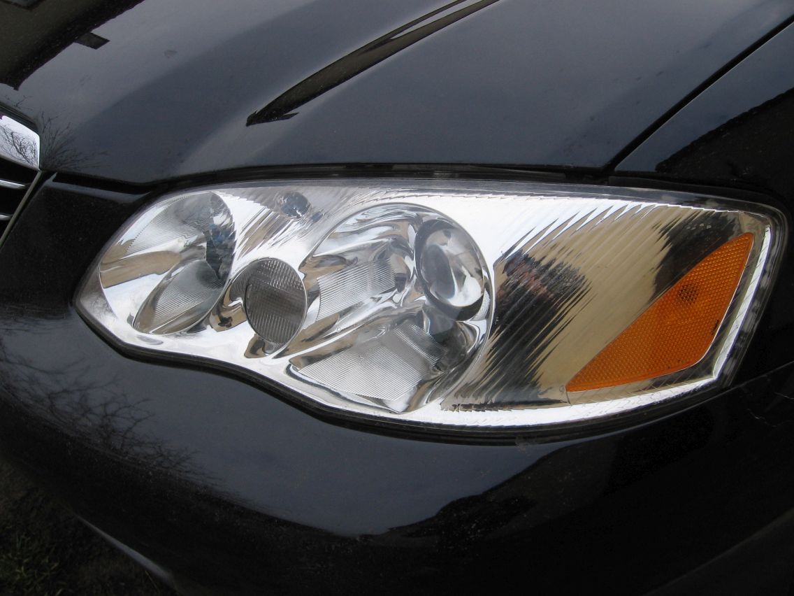

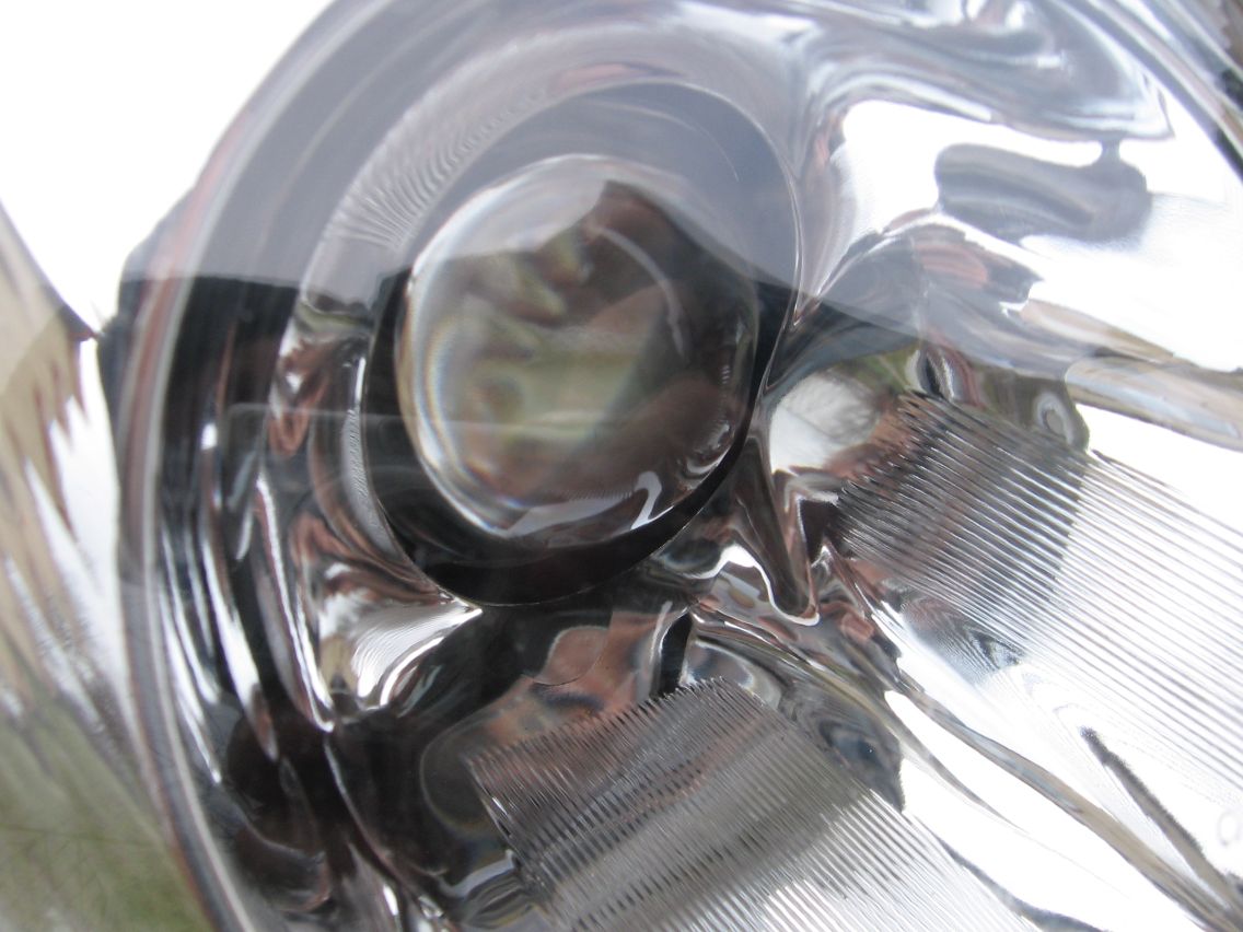

Na początek lampy poszły na warsztat. Rozklejanie, czyszczenie soczewek, polerowanie.
Jakość światła jest o niebo lepsza, myślałem, że soczewki były ładne, ale po wyczyszczeniu i złożeniu efekt jest jeszcze lepszy, wyraźnie odcięcie światła, idealnie teraz jest (napatrzeć się nie mogę) <serduszka>
Aż żal nocą włączać teraz długie światła <lol>

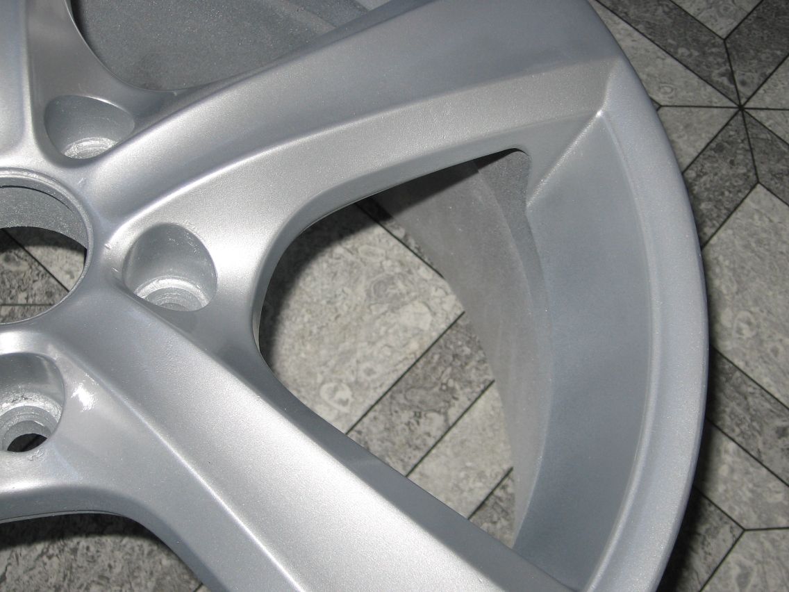

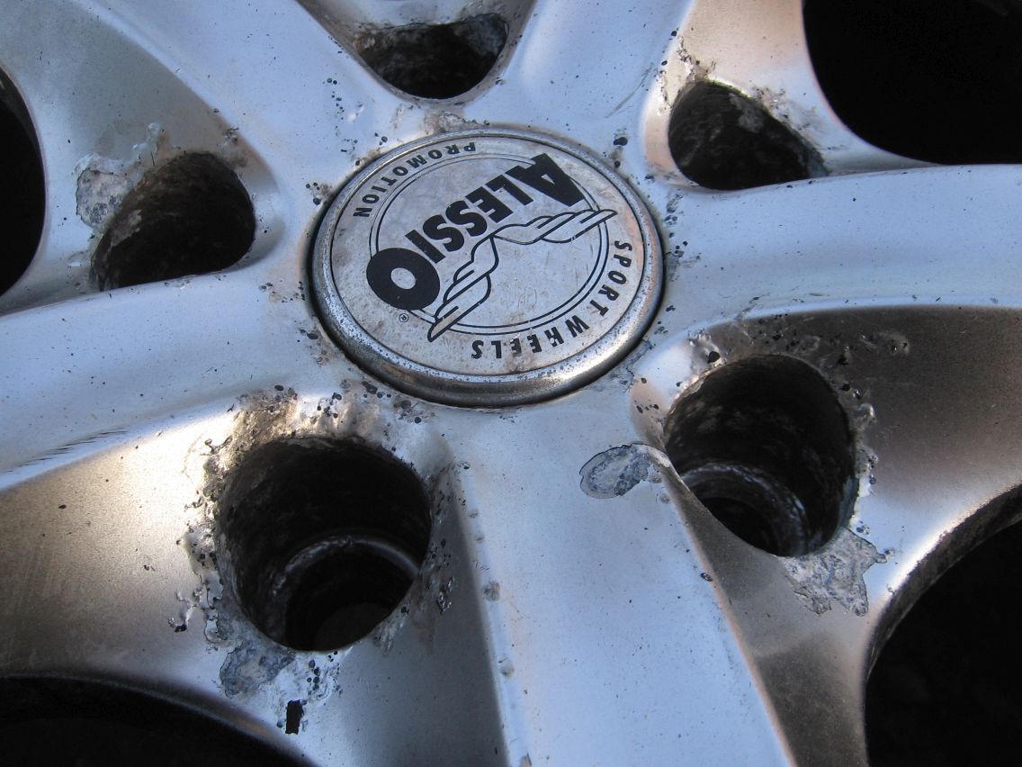

I kolejna sprawa. Trochę miałem zabawy, ale lubię się bawić z takimi rzeczami.

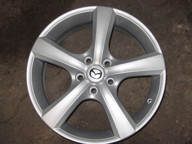

Kupiłem sobie felgi
Ale oczywiście nie zostawiłem ich tak <czarodziej>
I trochę z nimi powalczyłem, piaskowanie, papier ścierny, miejscami szpachlówka, podkład, baza i bezbarwny, potem polerka i wosk. Obecnie wyglądają ciut lepiej hahaha
Do tego oponki w świetnym stanie i z fajnym bieżnikiem 215/50/17- Goodyear F1
I zestawik na sezon gotowy – tylko założyć oponki, wyważyć i jazda <faja>
Ostatnio edytowano 14 sty 2014, 09:47 przez jedrzej07, łącznie edytowano 1 raz

Postprzez Beny » 14 sty 2014, 09:43
Ja sie za moje zabieram od roku i coś nie moge tego zrobić :P
Rozklejanie przez pieczenie?Polifty strasznie duże i chyba w piekarniku sie nie mieszczą :D
Posty: 8678 (86/84)
Postprzez jedrzej07 » 14 sty 2014, 09:49
Ja też się długo zbierałem, miałem robić latem jak będzie ciepło ale jakoś nie wyszło, a jak przyszła zima to mnie wzięło na grzebanie. Ale mocno nie zmarzłem bo pogoda dopisywała ;)
Duże właśnie te lampy i szczerze Ci powiem, że miałem próbować do piekarnika ale wziąłem opalarkę i też poszło super i szybko (i bez kręcenia się żonie po kuchni) hahaha

Kiedy zdjęcia felg dodałeś że dopiero teraz je widzę? :D Jak ET ?
Odnowione ładnie,malowałeś sam? Bo jeśli tak to napisz dokładnie czym?
