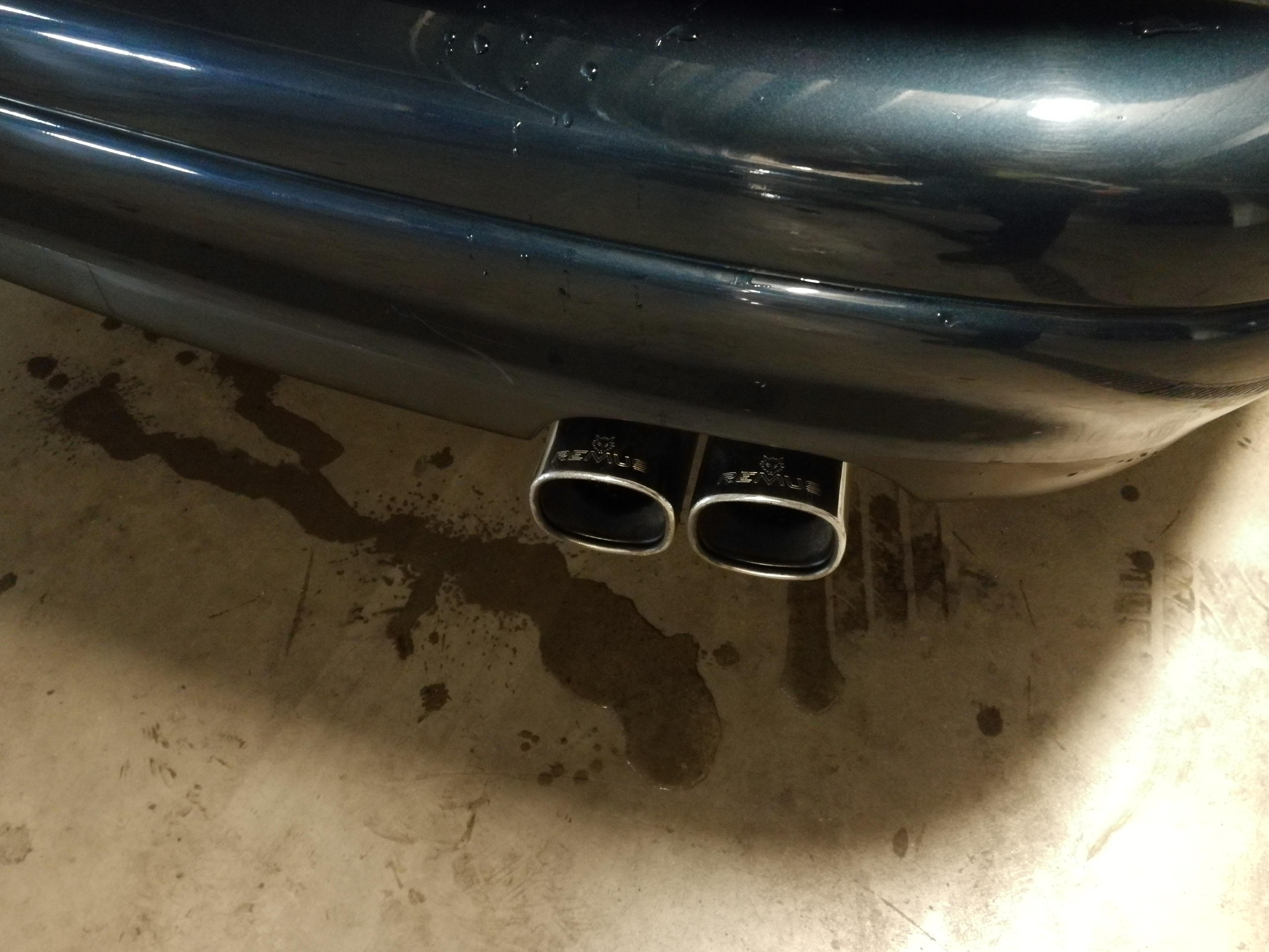

Auto kupione w dobrej cenie, ponieważ było podejrzenie UPG. Wczoraj wieczorem wymieniłem dziurawą chłodnicę, uzupełniłem płyn i wyjechałem pojeździć w około komina, żeby sprawdzić co dalej...
Przejechałem niecałe 30km i nic, zupełnie nic się nie dzieje. Auto pracuje równo, ma moc, nie gotuje płynu i jedzie niczym rządowa limuzyna (no morze to złe porównanie, patrząc na dokonania kierowców BORu)

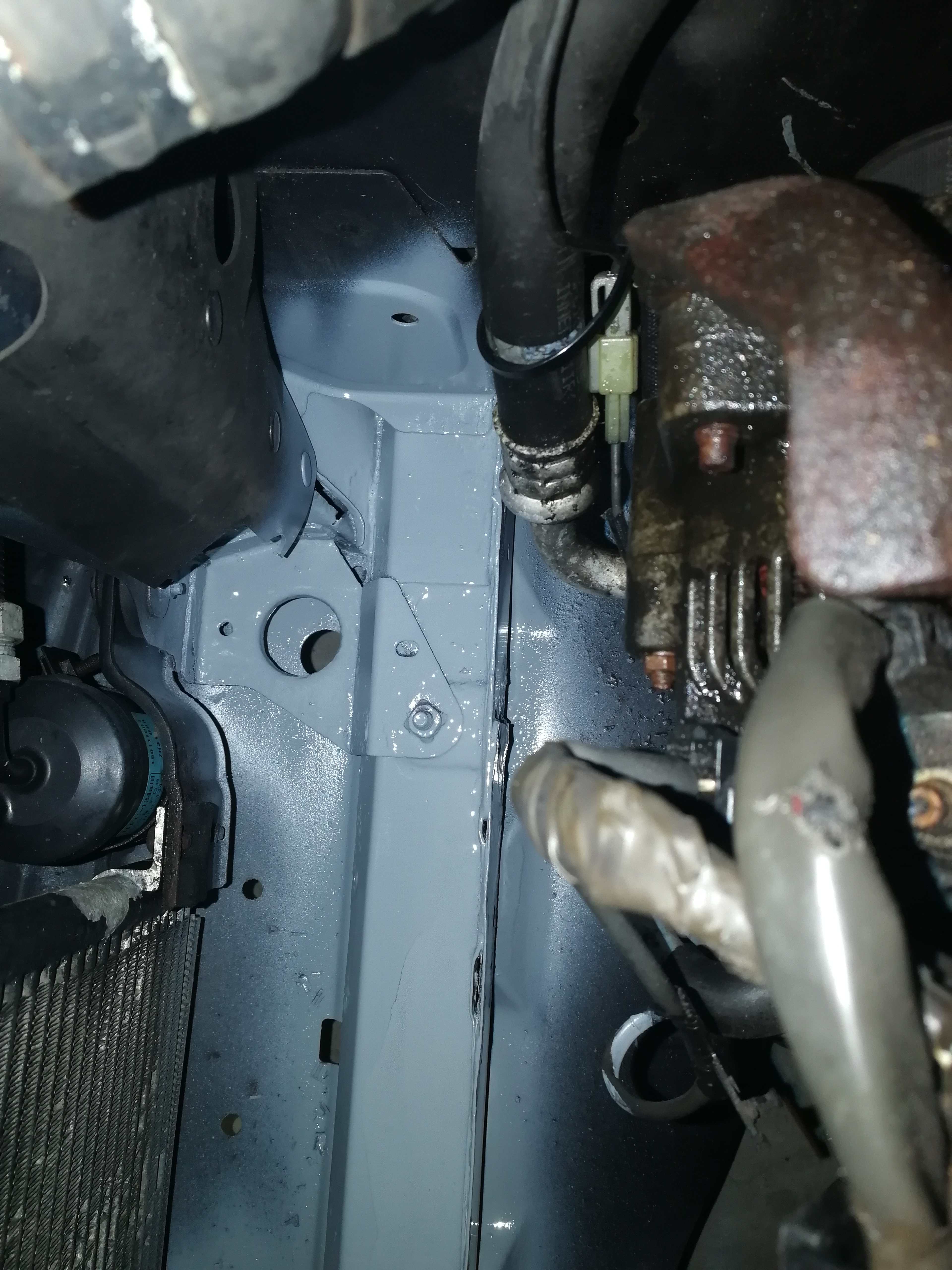

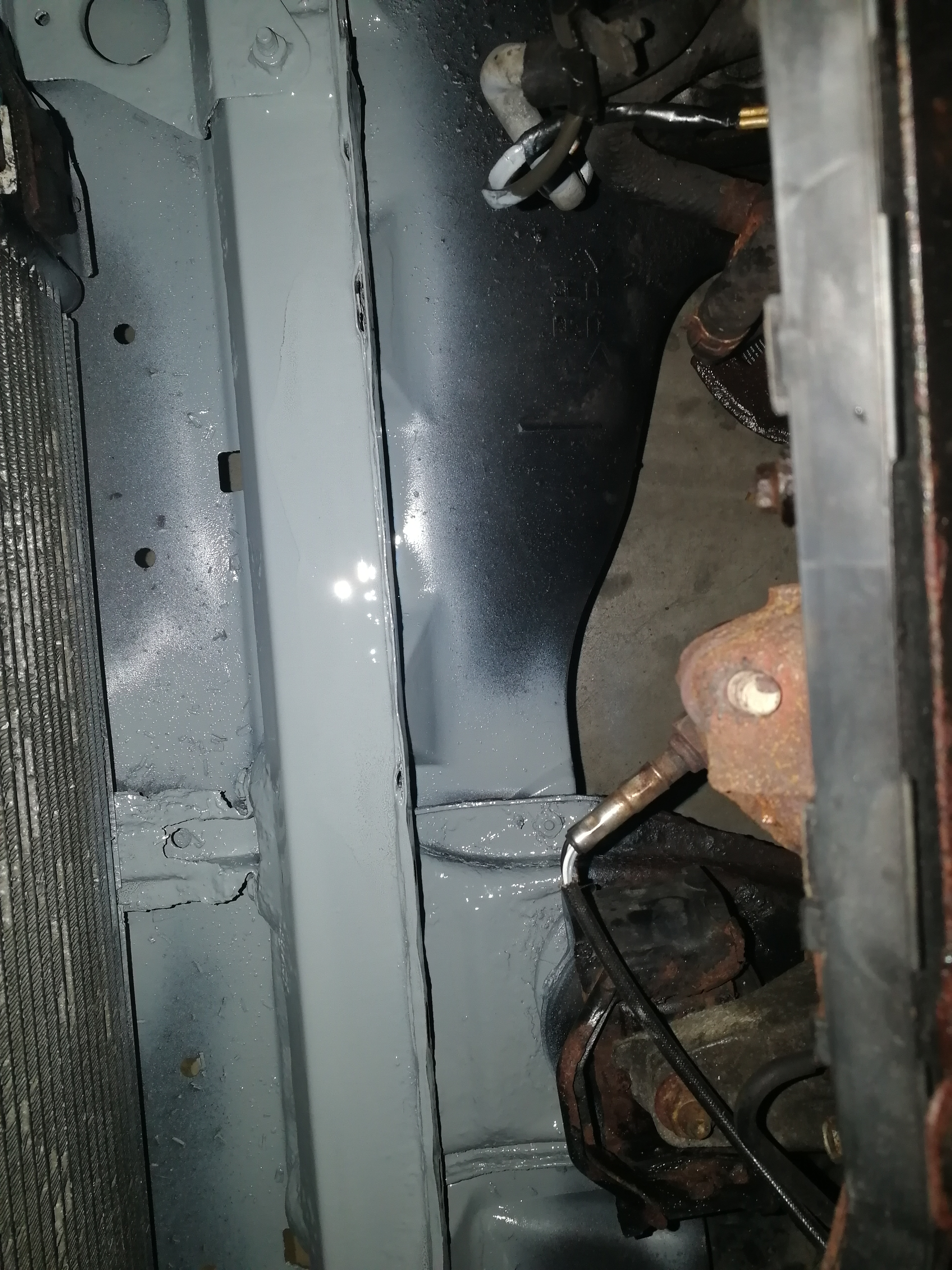

Przy okazji wymiany chłodnicy, wyczyszczona i zakonserwowana belka pod chłodnicą

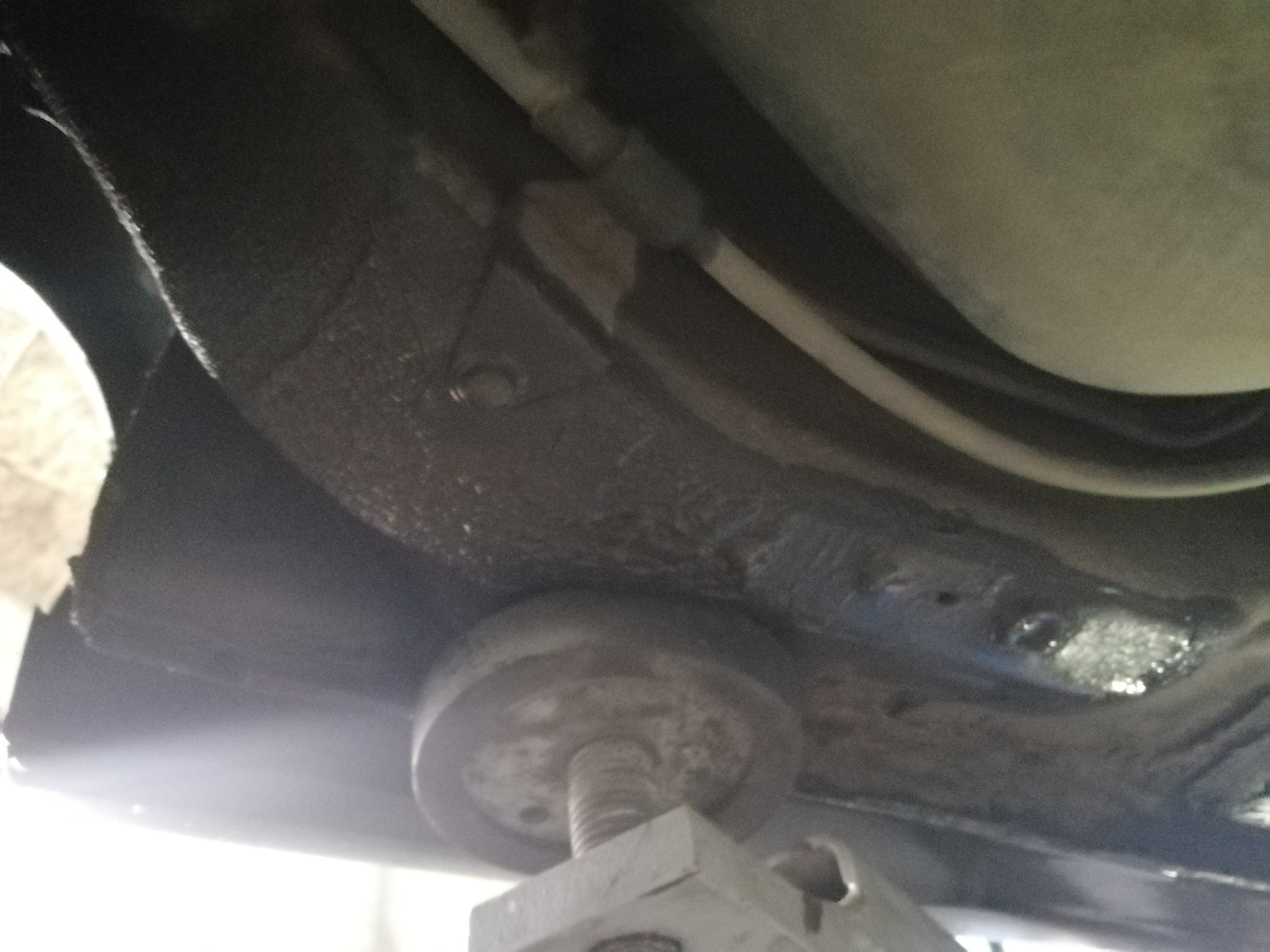

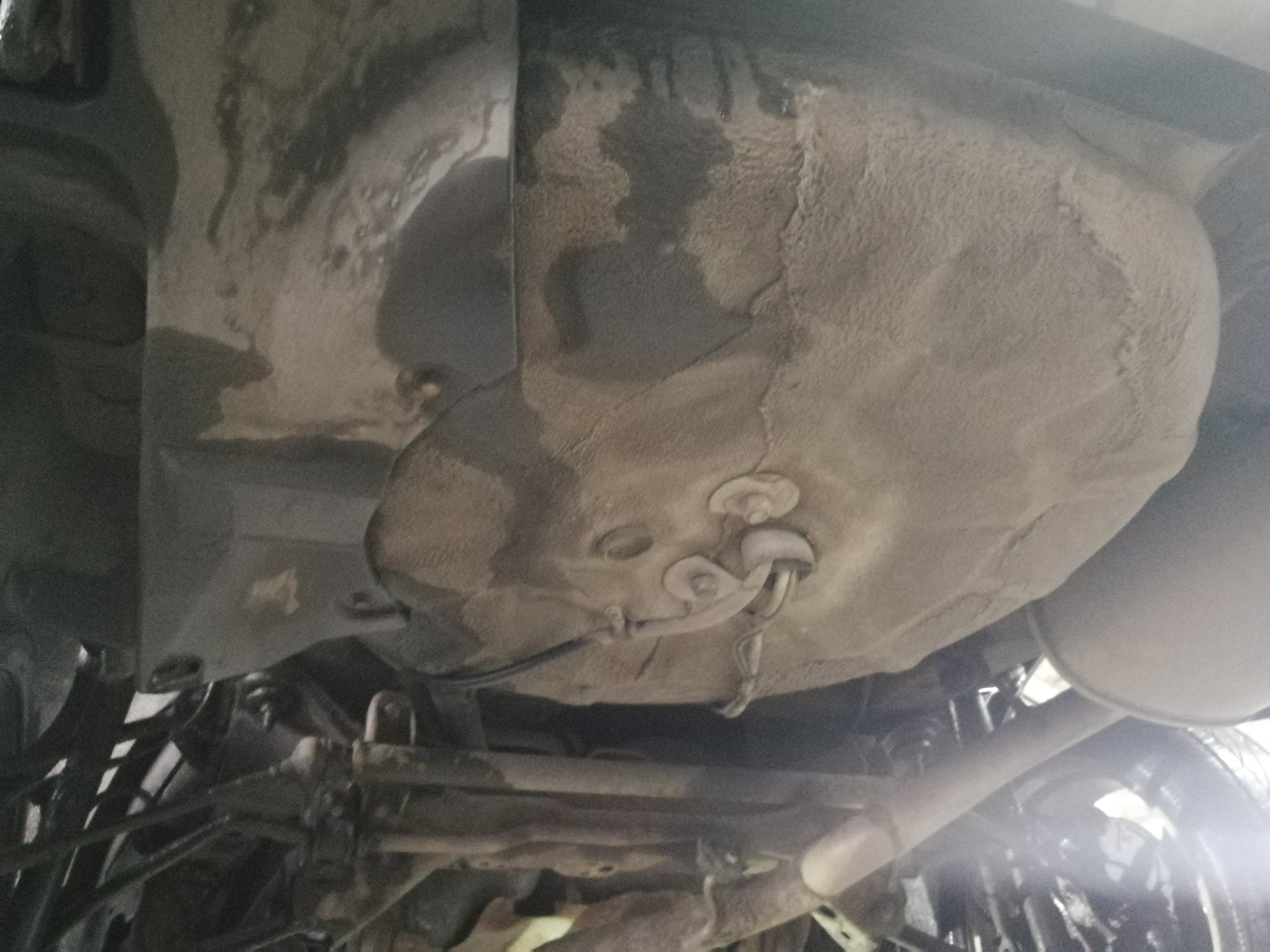

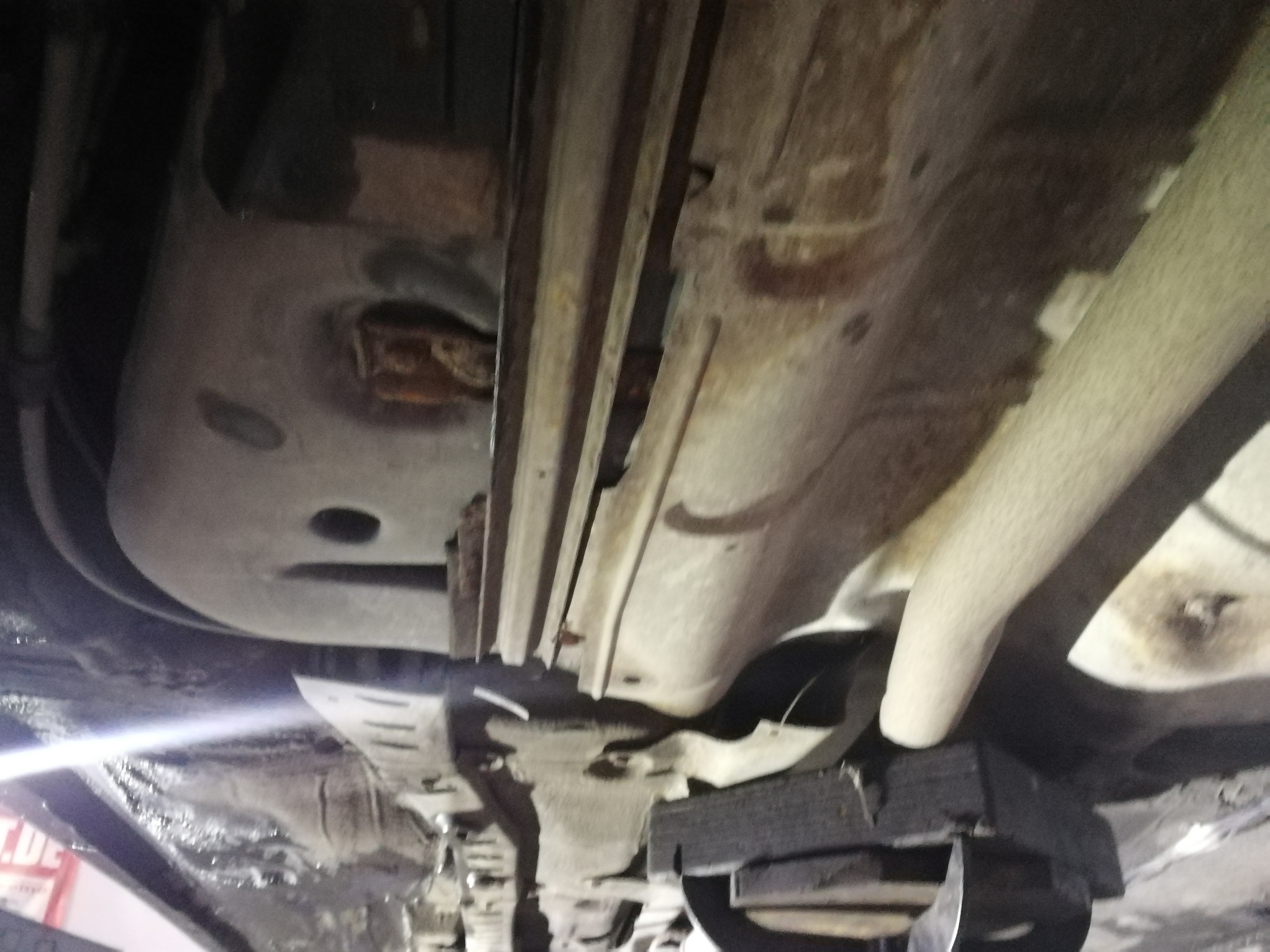

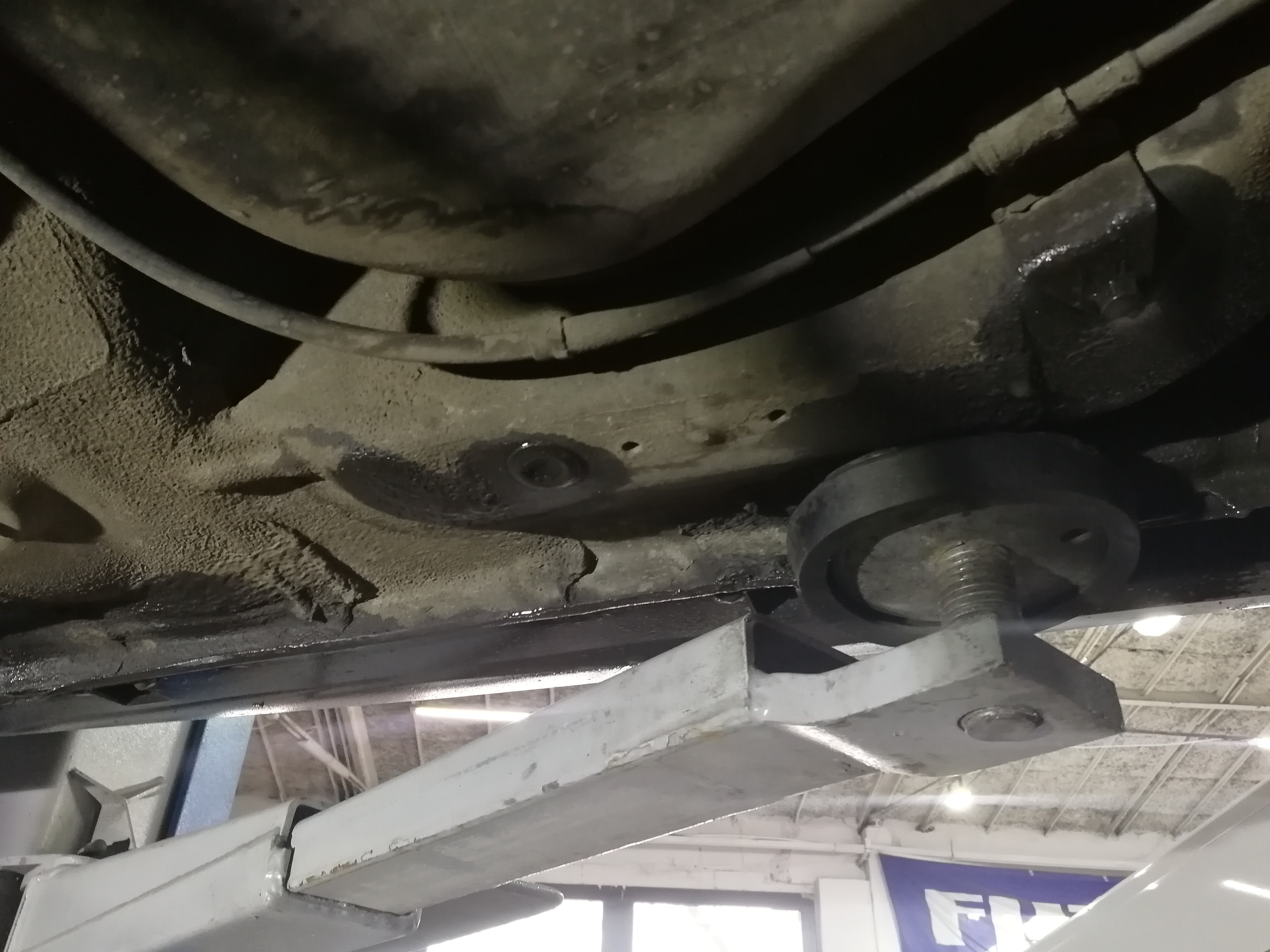

Po południu odwiedziłem tlumikarza, gdzie został poprawiony wieszak tłumika. Coś tam skrzypiało i było mocno denerwujące przy włączonym silniku na postoju.
Zobaczyłem ją wtedy od spodu.
Jestem mile zaskoczony. Jedynie osłona termiczna podłogi od wydechu ma oznaki korozji. Cała reszta, czyli podłoga i progi w stanie dużo, dużo ponad przeciętnym.

Co do podłogi to ja bym się niczego innego nie spodziewał u mnie wygląda również bez oznak korozji, wiem że zaraz ktoś mi tu napisze że one bardzo rdzewieją ale ja się tu z tym nie zgadzam z 10 lat będę
już tymi samochodami się poruszał i żaden nie miał korozji na podłodze tylko że najstarsza jest z 98 może te wcześniejsze korodowały hahaha
Ta belka dolna pasa przedniego własnie zachodzi mocno ale to już w wielu autach z tym się spotkałem sprawdź jeszcze sobie pod poduszka silnika od strony rozrządu bo to jest newralgiczny punkt ale to już nie tylko x9 bo tez i w innych modeli mazdy z tamtych lat

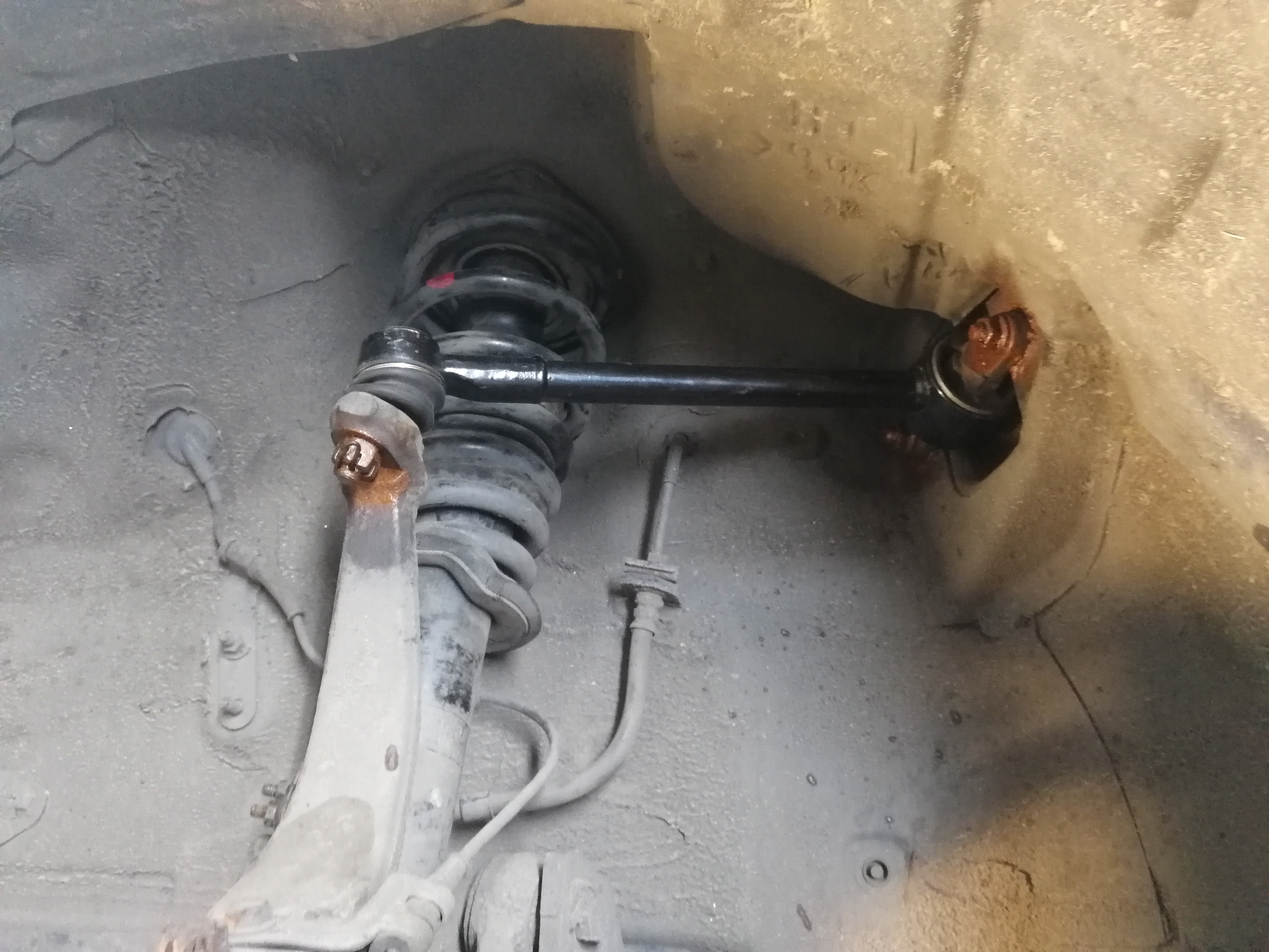

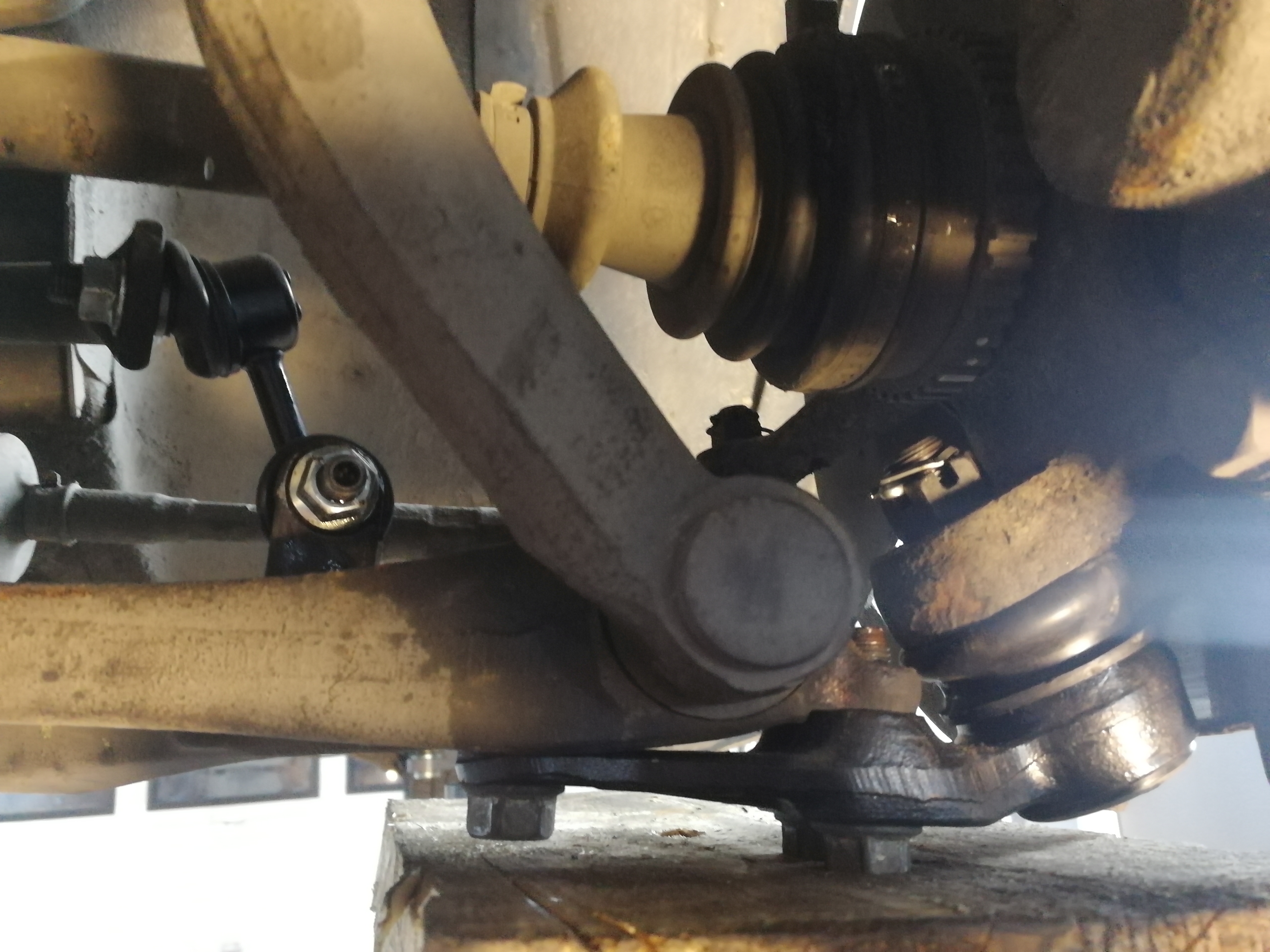

No i zaczęło się... 5h walki z zawieszeniem tylko z lewej strony, z przodu.
Wymienione:
wahacz górny, tuleja tylna wahacza dolnego, sworzeń, łącznik stabilizatora oraz osłona amortyzatora wraz z odbojem.
Śruby kół dojebane jak w kombajnie, nie chciały puścić nawet pmeumatem. Reszta śrub (tych w zawieszeniu) bez palnika i breszki, ciężko ruszyć.
Skończyliśmy z moim nadwornym mechanikiem o 1:30 w nocy. Druga strona i tył za dzień lub dwa ale i tak już słychać różnicę w pracy zawieszenia.

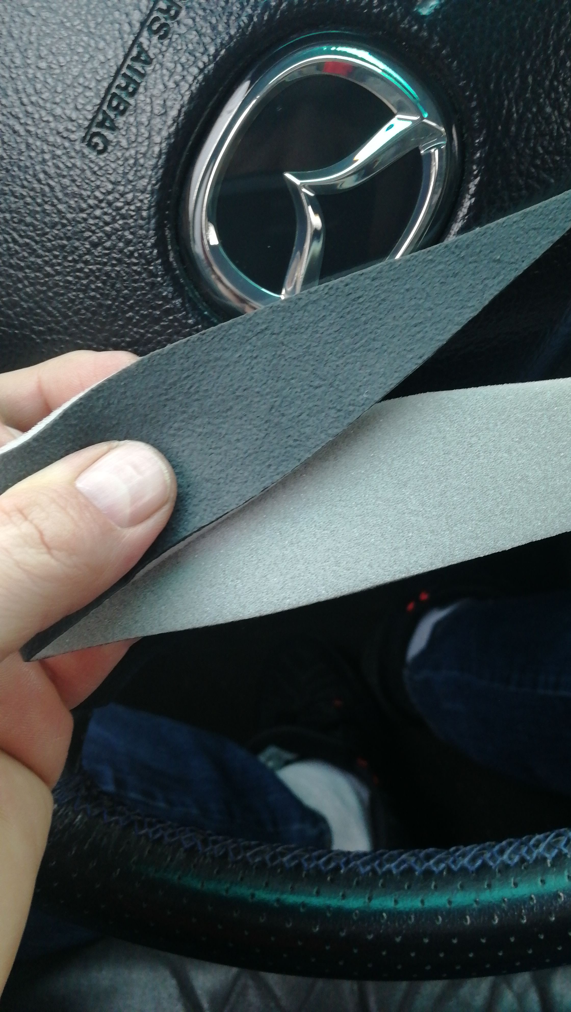

W międzyczasie znalazłem również tapicera i material na obszycie foteli. Na razie tylko przednich. Alkantara kupiona w naprawdę dobrej cenie i świetnej jakości. Gotowymi się pochwalę na koniec tygodnia.

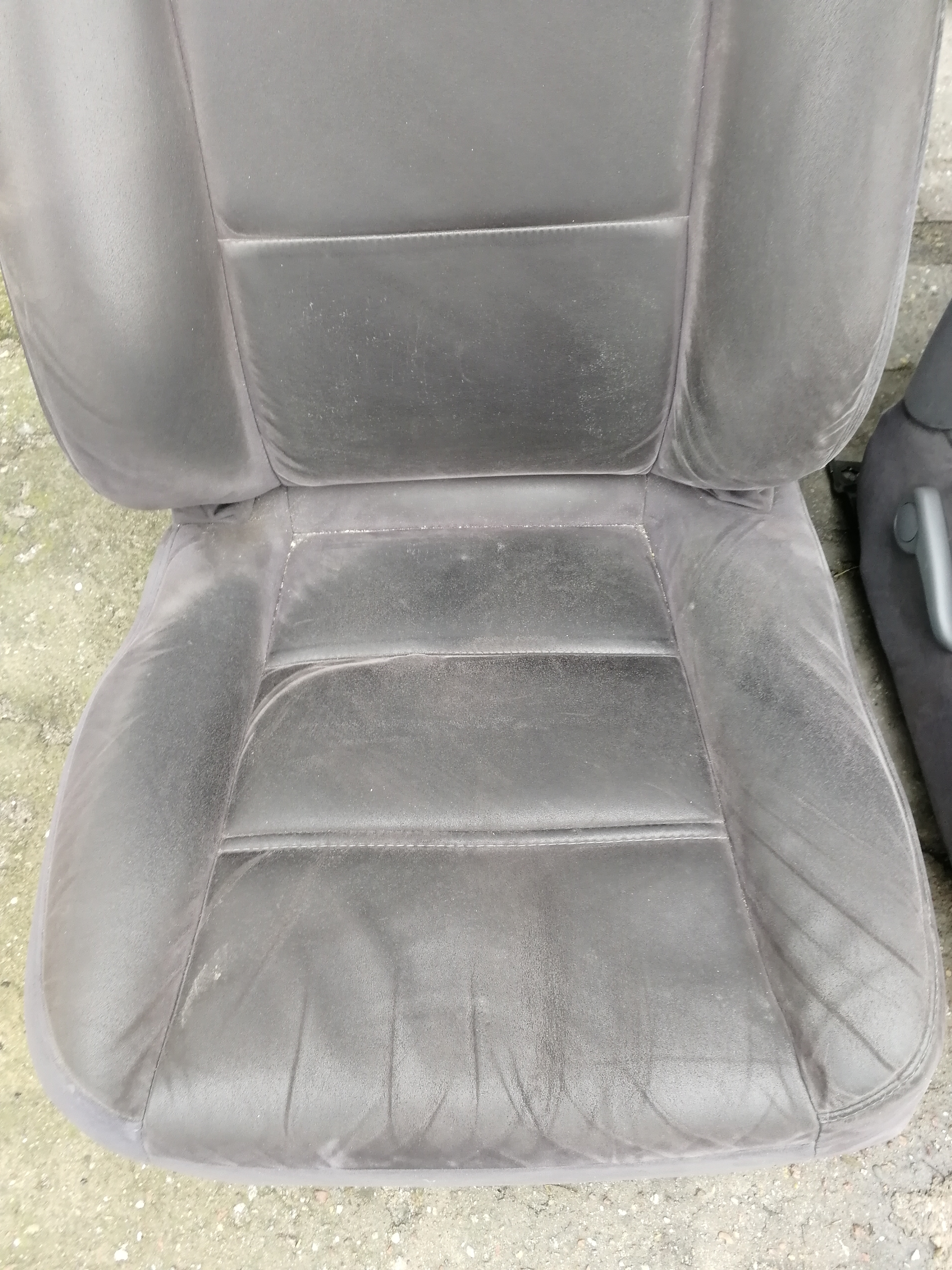

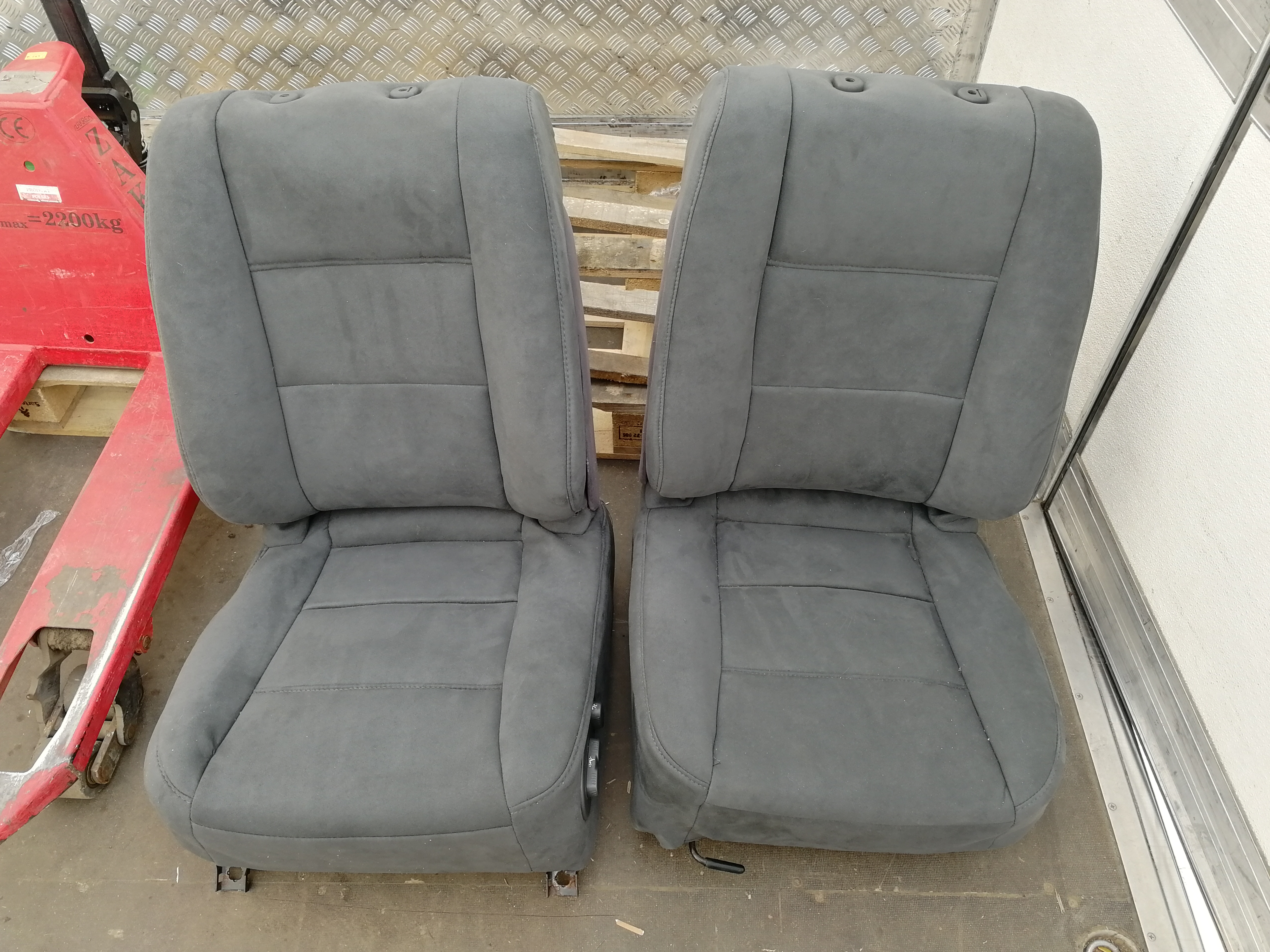

Tak wyglądały fotele przednie:
Z racji, że używane w ładnym stanie raczej są nie do zdobycia, Zrodził się pomysł obszycia na nowo. O czym już wspomniałem wczesniej.
Tapicerzy we Wrocławiu nadają się na przymusowe leczenie, tak stwierdziłem po kilku zapytaniach o cenę obszycia. Poszukałem więc owego tapicera w okolicach Wrocka i znalazłem 2, którzy rokowali po dłuższej rozmowie. Wybrałem jednego z nich kiedy będąc u niego zobaczyłem na podwórku MX 5 z dachem w trakcie szycia ;) To mnie do niego przekonało. Znalazłem materiał w niezłej cenie i bardzo dobrej jakości i jakoś poszło.
Efekt Możecie ocenić sami
