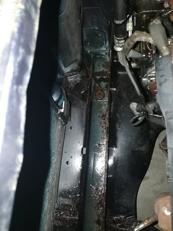

Zdemontowałem dziurawą chłodnicę, umyłem cały pas przedni bo po wycieku był mocno tłusty od płynu oraz umyłem całe auto. Przy okazji wyszło kilka kwiatków na lakierze, których nie było widać na brudnym.

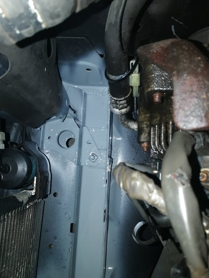

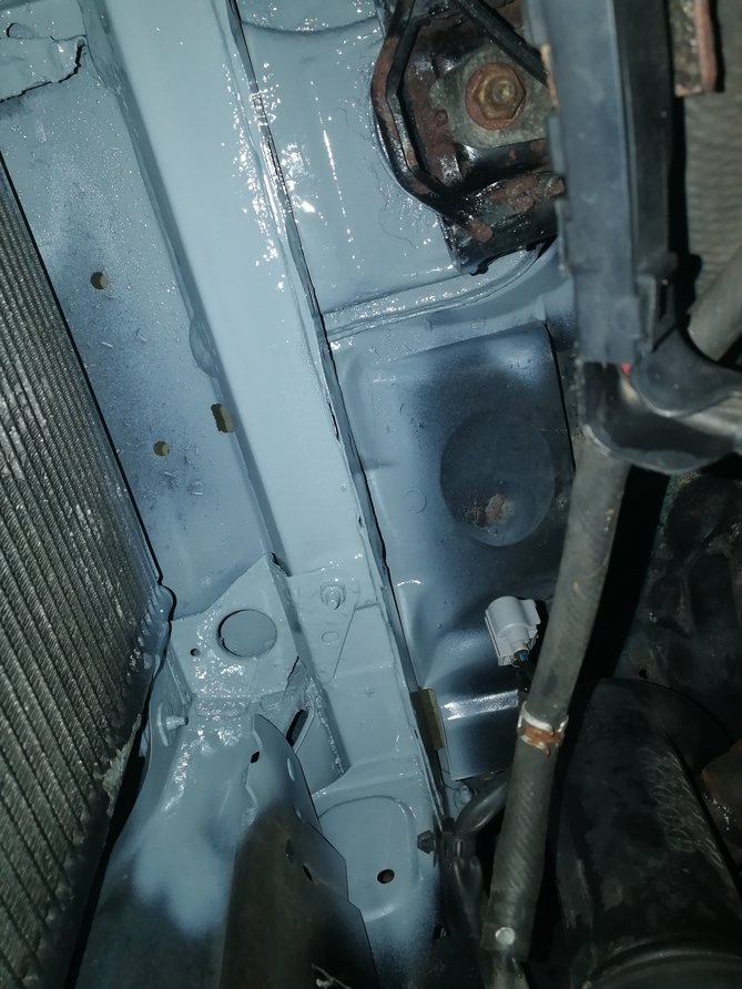

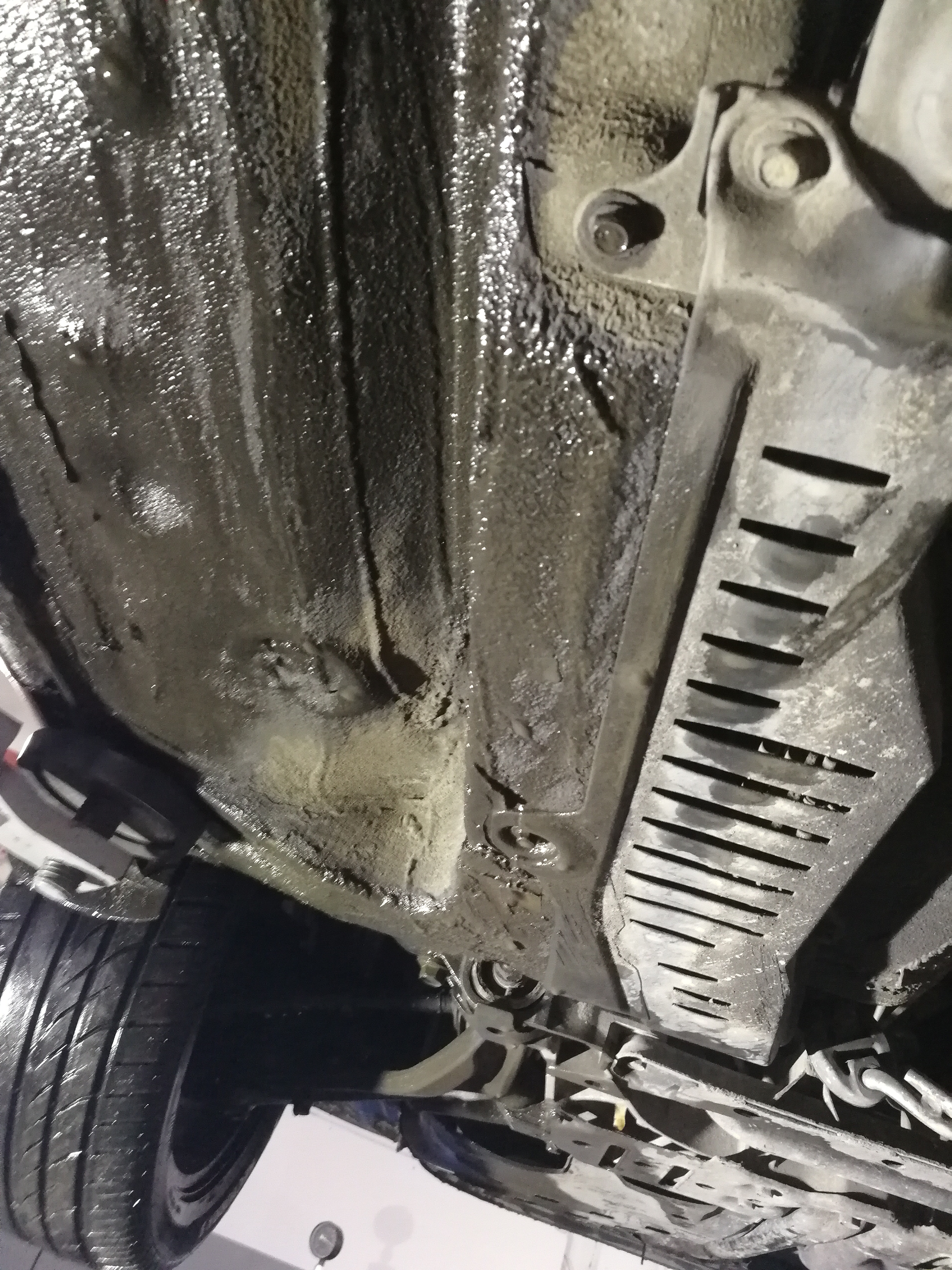

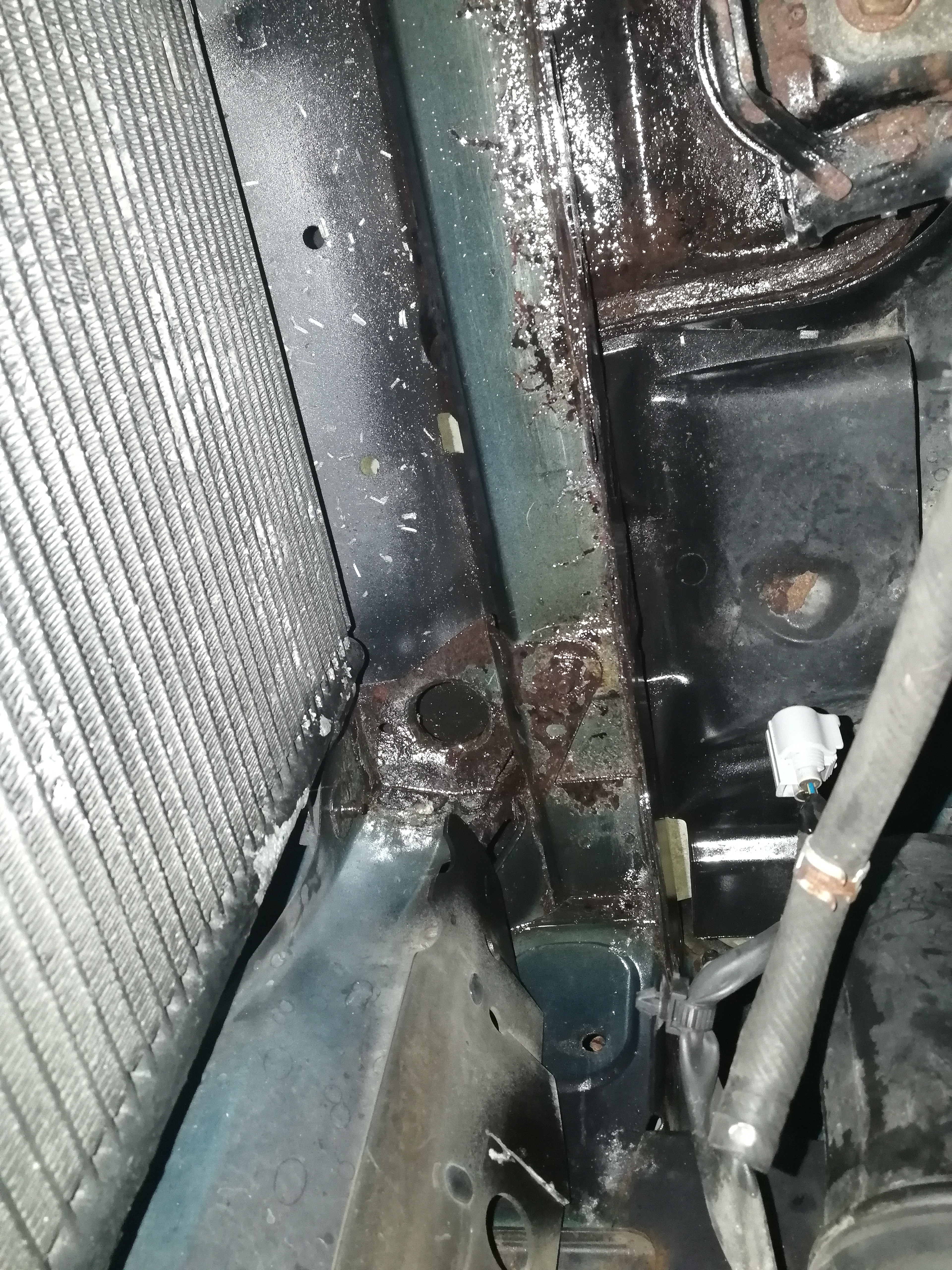

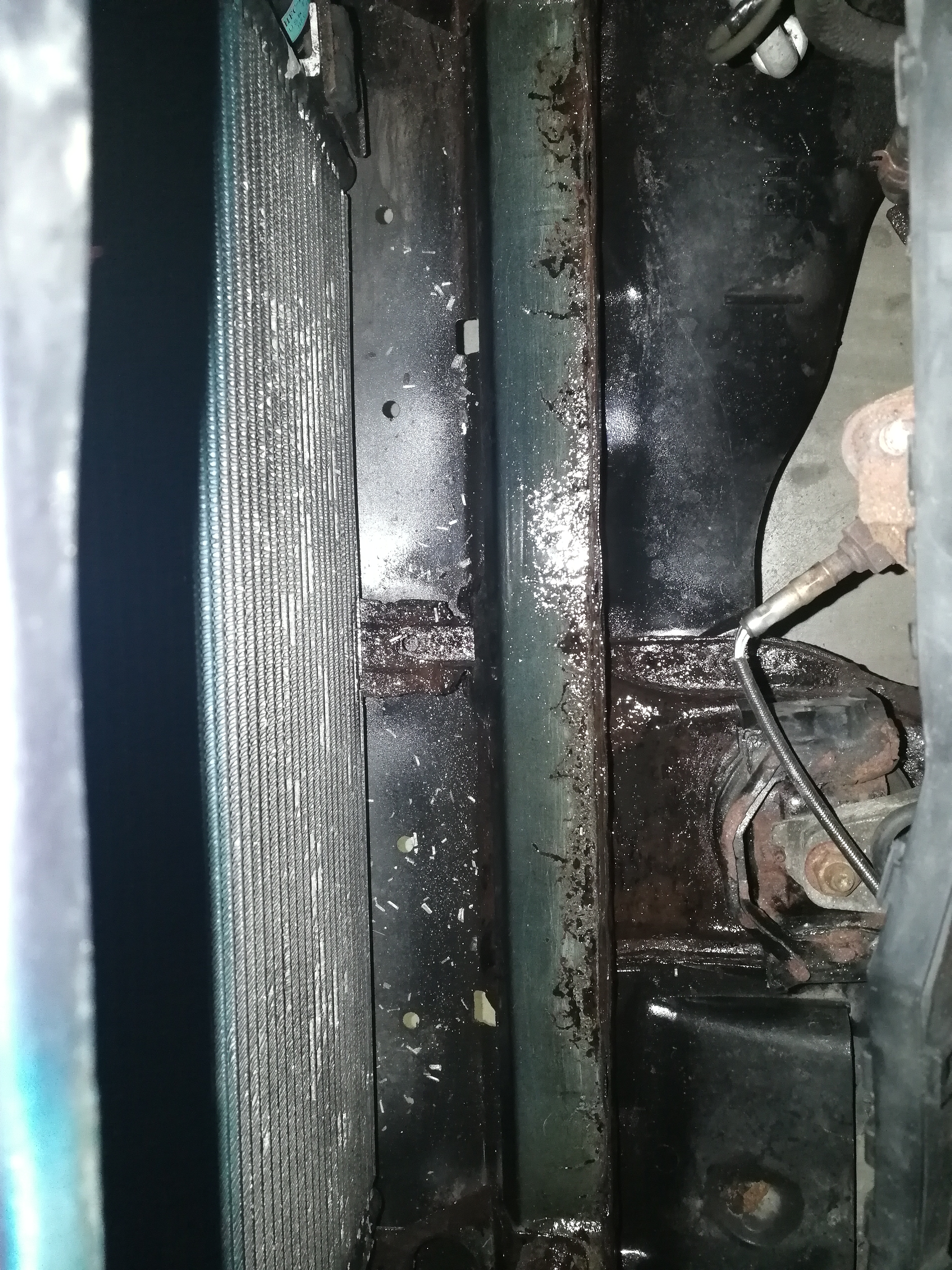

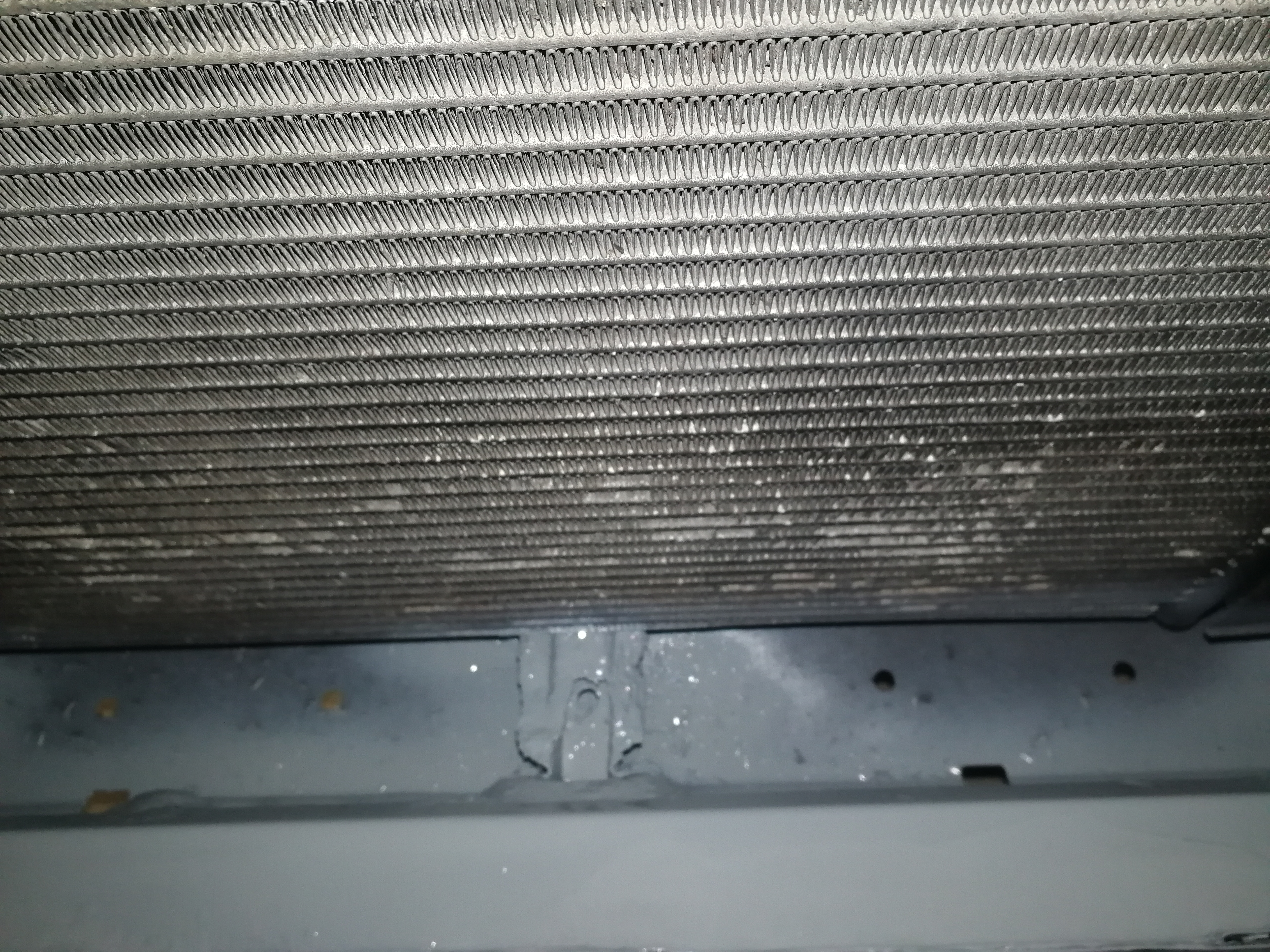

Auto kupione w dobrej cenie, ponieważ było podejrzenie UPG. Wczoraj wieczorem wymieniłem dziurawą chłodnicę, uzupełniłem płyn i wyjechałem pojeździć w około komina, żeby sprawdzić co dalej...
Przejechałem niecałe 30km i nic, zupełnie nic się nie dzieje. Auto pracuje równo, ma moc, nie gotuje płynu i jedzie niczym rządowa limuzyna (no morze to złe porównanie, patrząc na dokonania kierowców BORu)

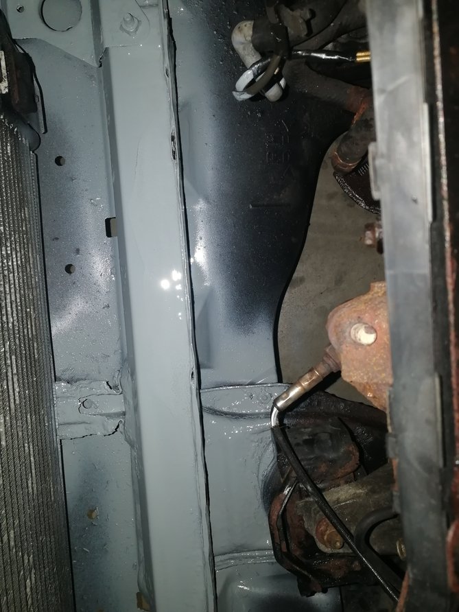

Przy okazji wymiany chłodnicy, wyczyszczona i zakonserwowana belka pod chłodnicą

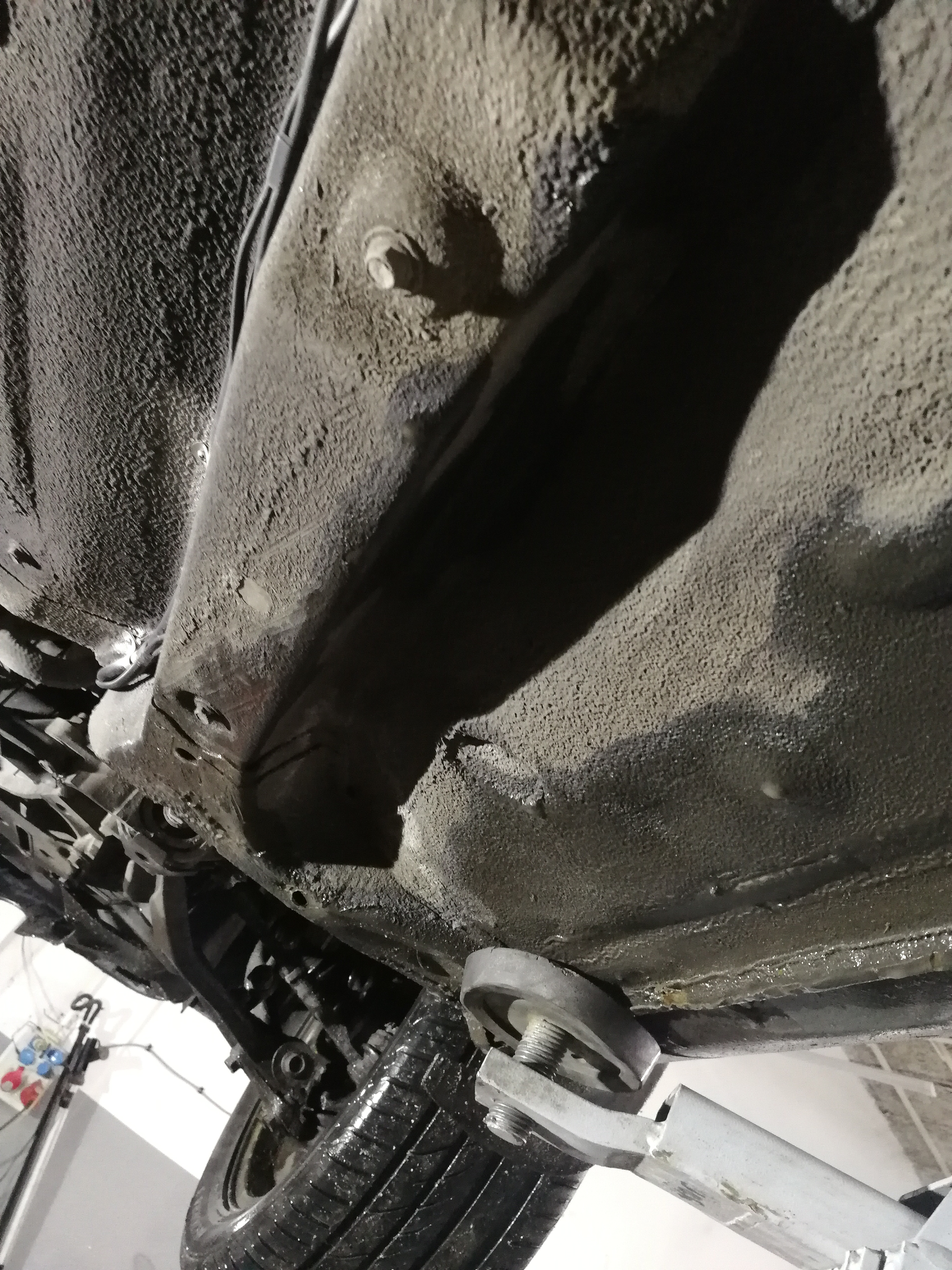

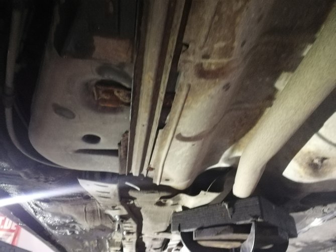

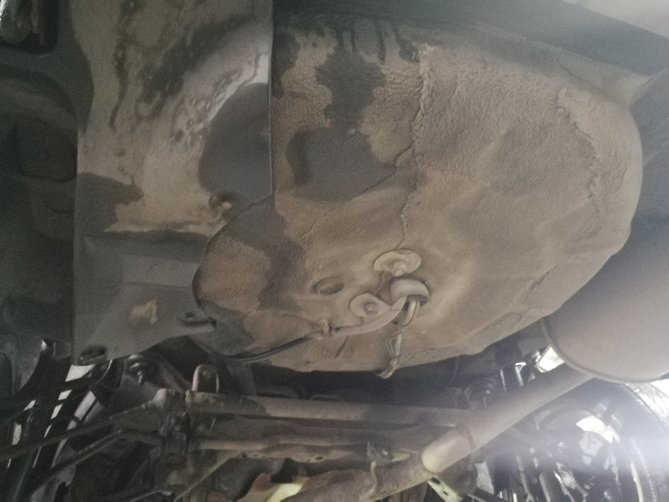

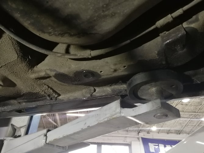

Po południu odwiedziłem tlumikarza, gdzie został poprawiony wieszak tłumika. Coś tam skrzypiało i było mocno denerwujące przy włączonym silniku na postoju.

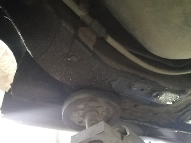

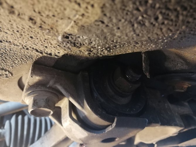

Zobaczyłem ją wtedy od spodu.
Jestem mile zaskoczony. Jedynie osłona termiczna podłogi od wydechu ma oznaki korozji. Cała reszta, czyli podłoga i progi w stanie dużo, dużo ponad przeciętnym.

Co do podłogi to ja bym się niczego innego nie spodziewał u mnie wygląda również bez oznak korozji, wiem że zaraz ktoś mi tu napisze że one bardzo rdzewieją ale ja się tu z tym nie zgadzam z 10 lat będę
już tymi samochodami się poruszał i żaden nie miał korozji na podłodze tylko że najstarsza jest z 98 może te wcześniejsze korodowały hahaha
Ta belka dolna pasa przedniego własnie zachodzi mocno ale to już w wielu autach z tym się spotkałem sprawdź jeszcze sobie pod poduszka silnika od strony rozrządu bo to jest newralgiczny punkt ale to już nie tylko x9 bo tez i w innych modeli mazdy z tamtych lat

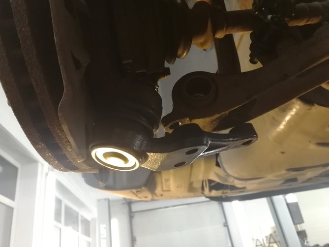

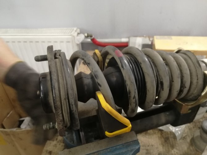

Postprzez risto77 » 25 lut 2020, 10:03

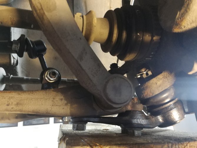

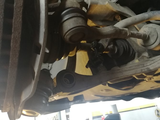

No i zaczęło się... 5h walki z zawieszeniem tylko z lewej strony, z przodu.
Wymienione:
wahacz górny, tuleja tylna wahacza dolnego, sworzeń, łącznik stabilizatora oraz osłona amortyzatora wraz z odbojem.
Śruby kół dojebane jak w kombajnie, nie chciały puścić nawet pmeumatem. Reszta śrub (tych w zawieszeniu) bez palnika i breszki, ciężko ruszyć.
Skończyliśmy z moim nadwornym mechanikiem o 1:30 w nocy. Druga strona i tył za dzień lub dwa ale i tak już słychać różnicę w pracy zawieszenia.

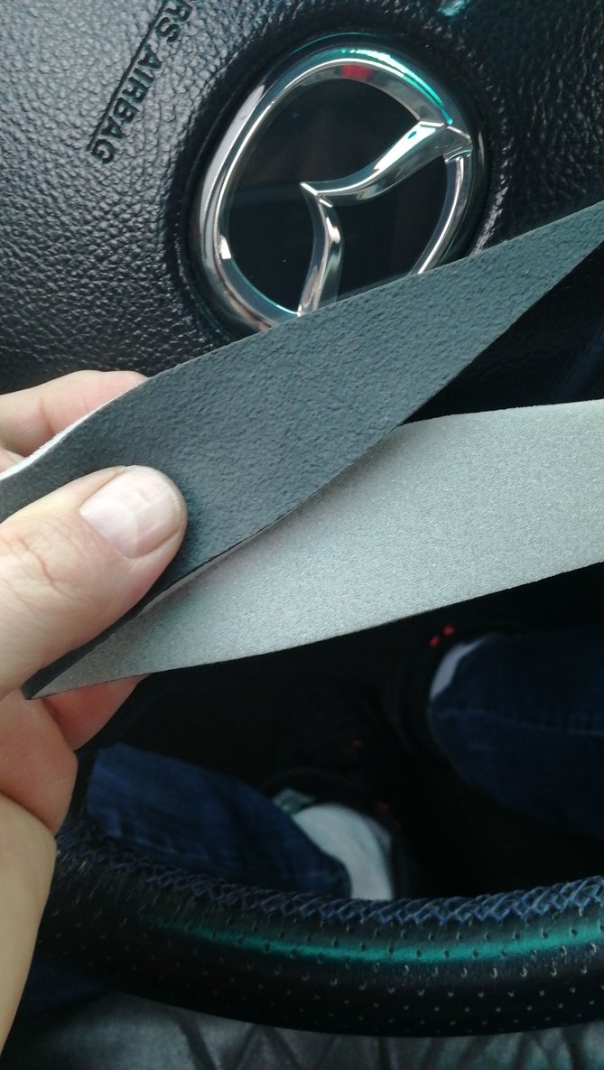

W międzyczasie znalazłem również tapicera i material na obszycie foteli. Na razie tylko przednich. Alkantara kupiona w naprawdę dobrej cenie i świetnej jakości. Gotowymi się pochwalę na koniec tygodnia.

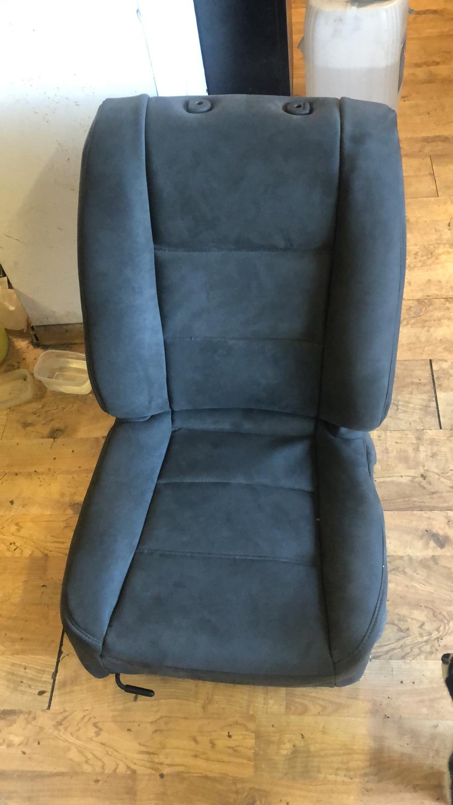

Postprzez risto77 » 7 mar 2020, 16:13
Nie mam pojęcia jakich firm te części. Tylko górne przednie wahacze miałem od Payora więc on może coś podpowiedzieć.
No i teraz prawdziwy smaczek.

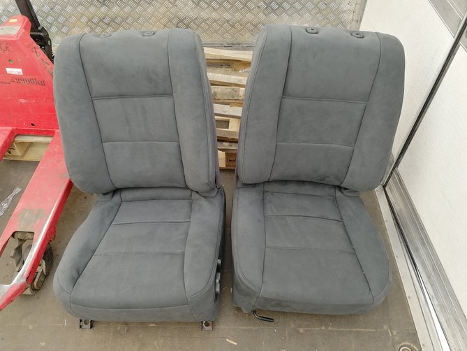

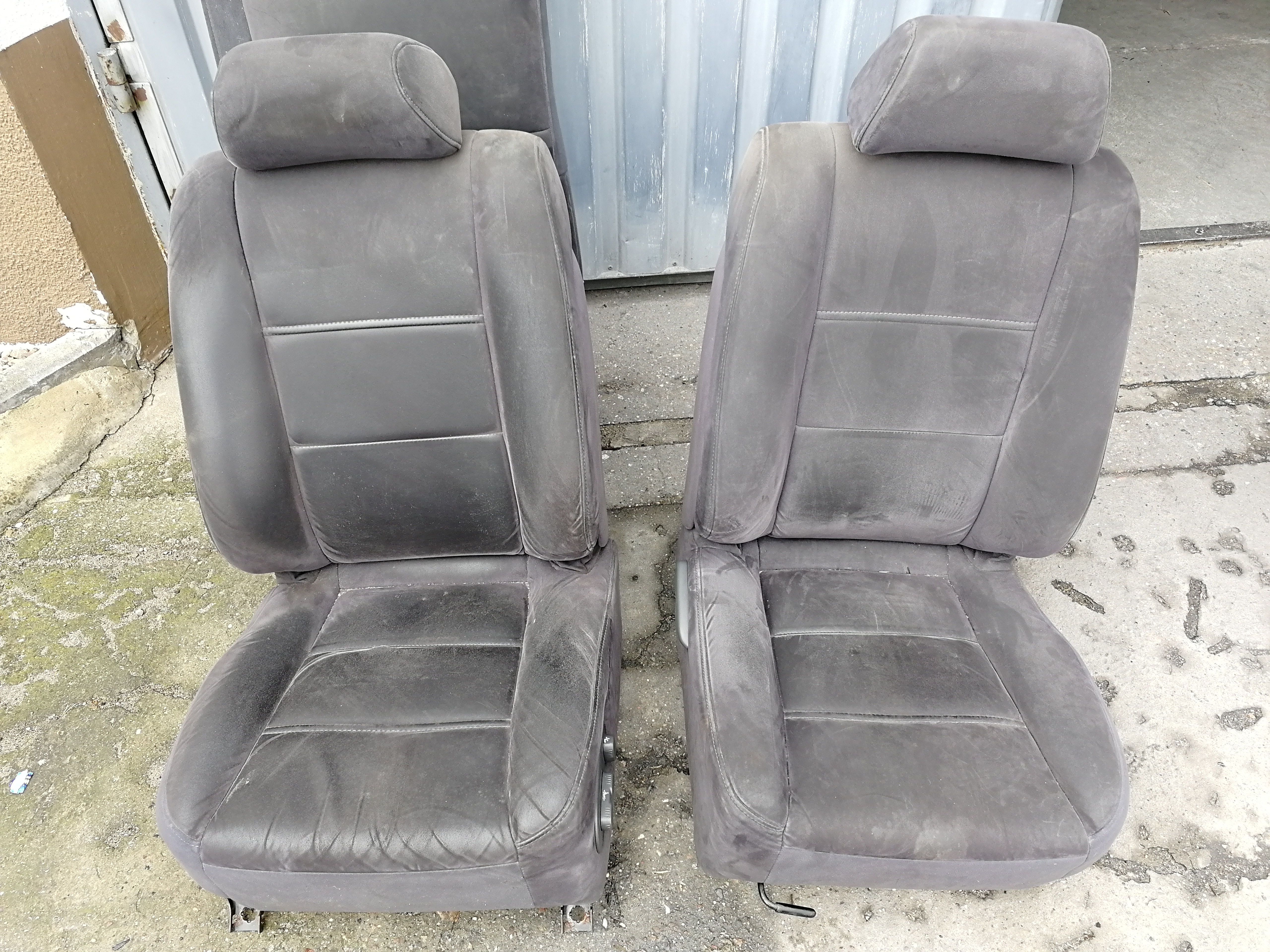

Tak wyglądały fotele przednie:
Z racji, że używane w ładnym stanie raczej są nie do zdobycia, Zrodził się pomysł obszycia na nowo. O czym już wspomniałem wczesniej.
Tapicerzy we Wrocławiu nadają się na przymusowe leczenie, tak stwierdziłem po kilku zapytaniach o cenę obszycia. Poszukałem więc owego tapicera w okolicach Wrocka i znalazłem 2, którzy rokowali po dłuższej rozmowie. Wybrałem jednego z nich kiedy będąc u niego zobaczyłem na podwórku MX 5 z dachem w trakcie szycia ;) To mnie do niego przekonało. Znalazłem materiał w niezłej cenie i bardzo dobrej jakości i jakoś poszło.
Efekt Możecie ocenić sami
