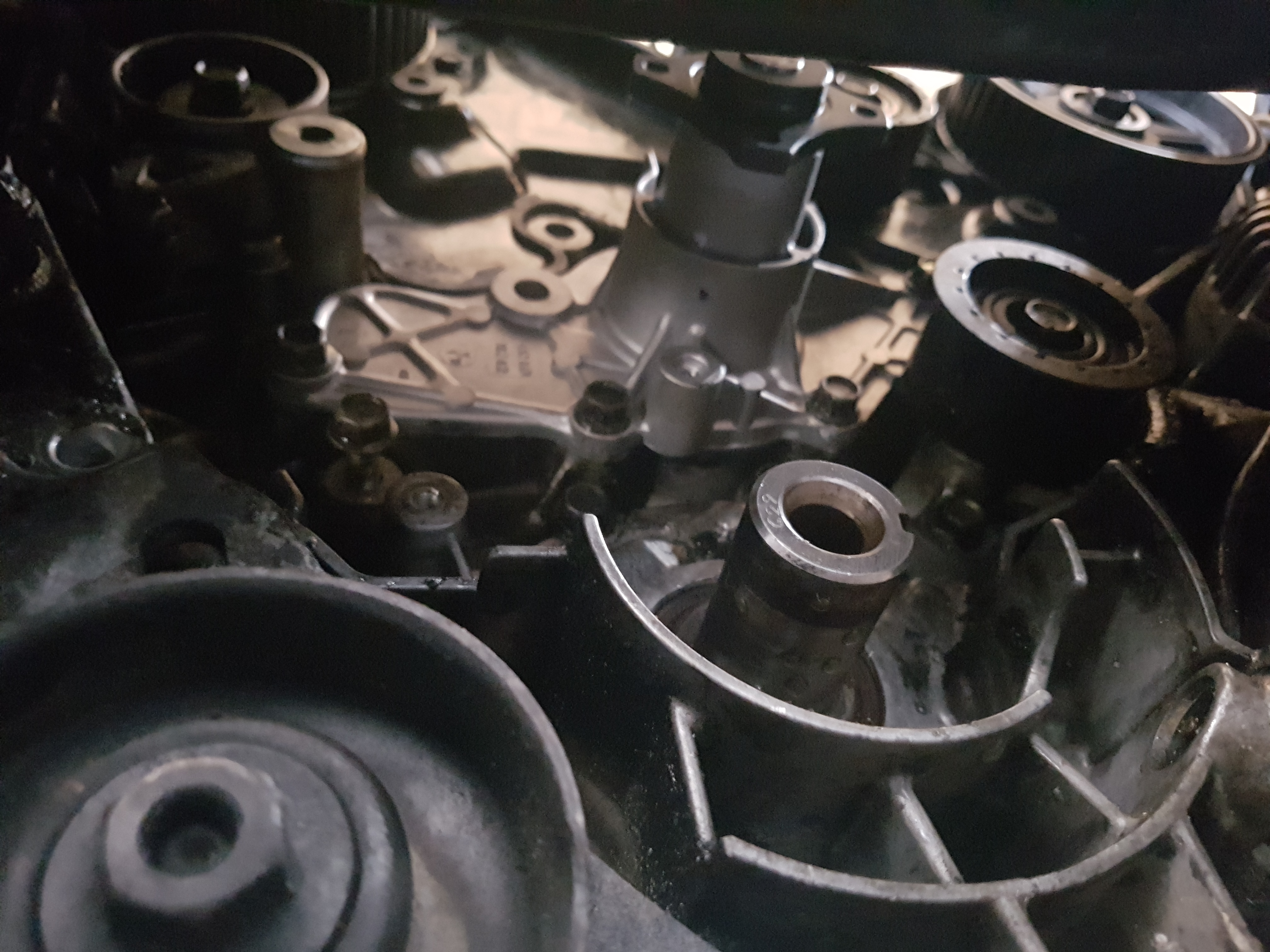

Broki to te 2 okrągłe zaślepki tak ?
I moje drugie pytanie czy wałki rozrządu mają jakieś uszczelniacze jak np. Na wale z których może lecieć ?

Postprzez Kociak500 » 31 maja 2019, 07:44
Tak mają

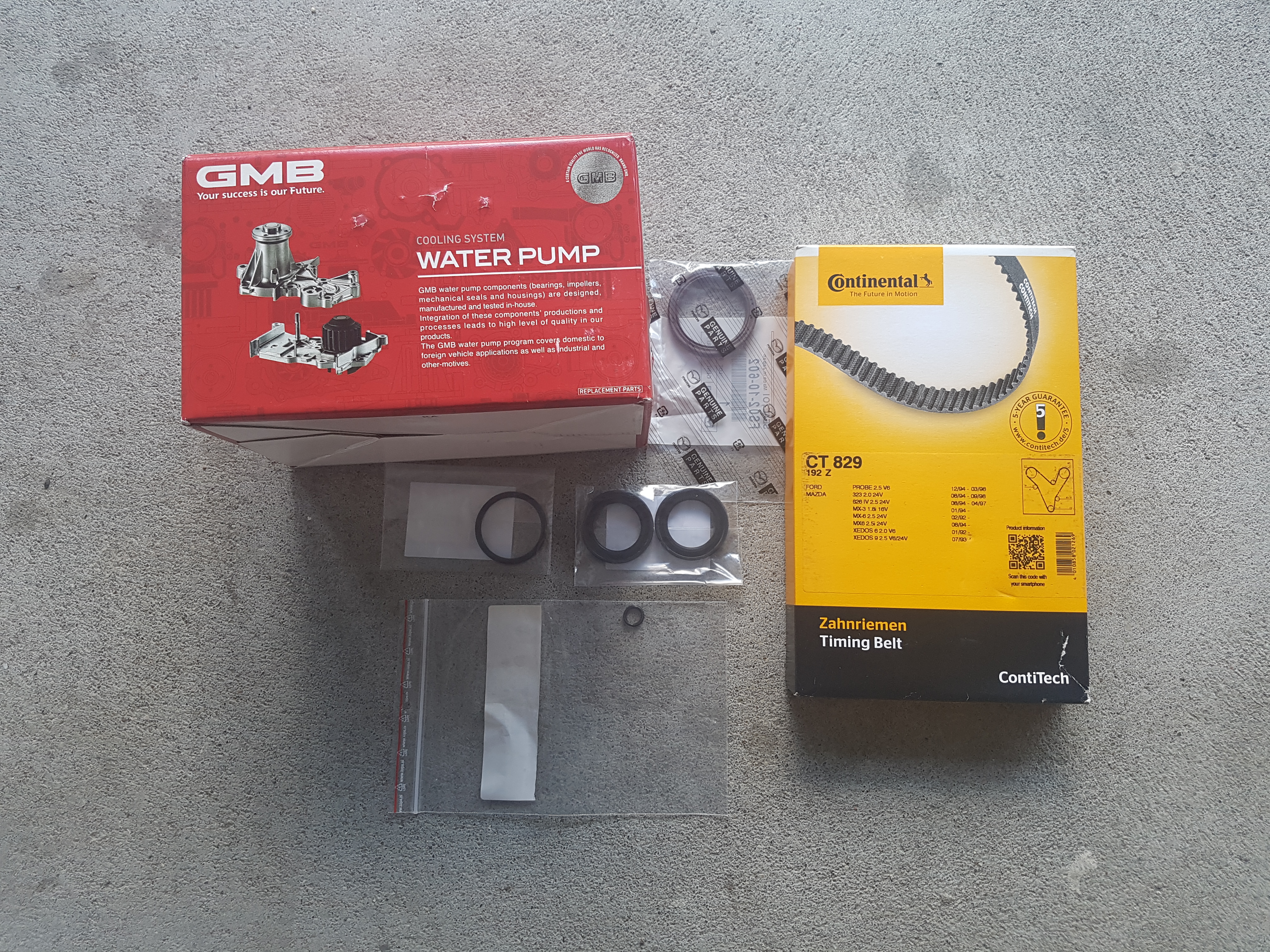

Postprzez Gandzia » 13 lip 2019, 23:39

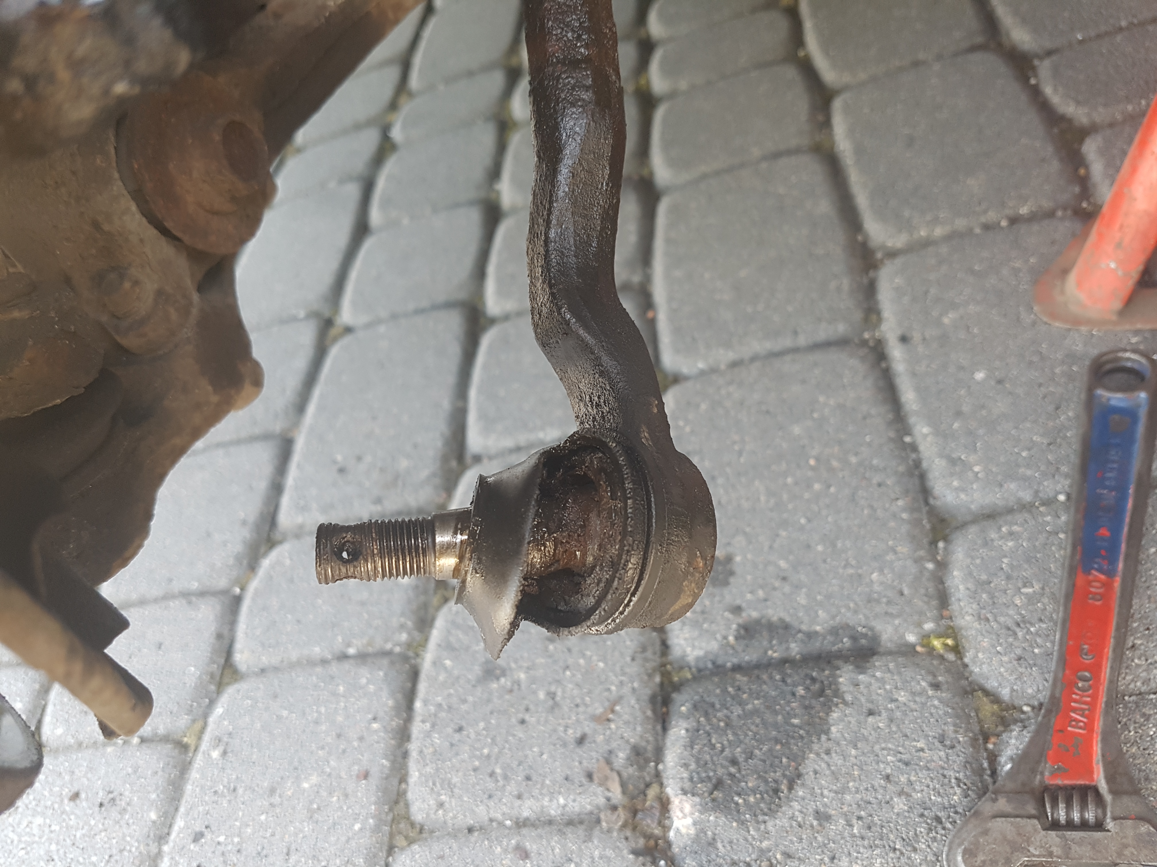

Siema ostatnio sporo się dzieję z autkiem, głównie naprawy zużytych części.
Wymienione zostało.
– Pompa wody
– Pasek rozrządu
– Wszystkie uszczelnienia silnika od strony rozrządu
– Nowy oring na aparacie zapłonowym

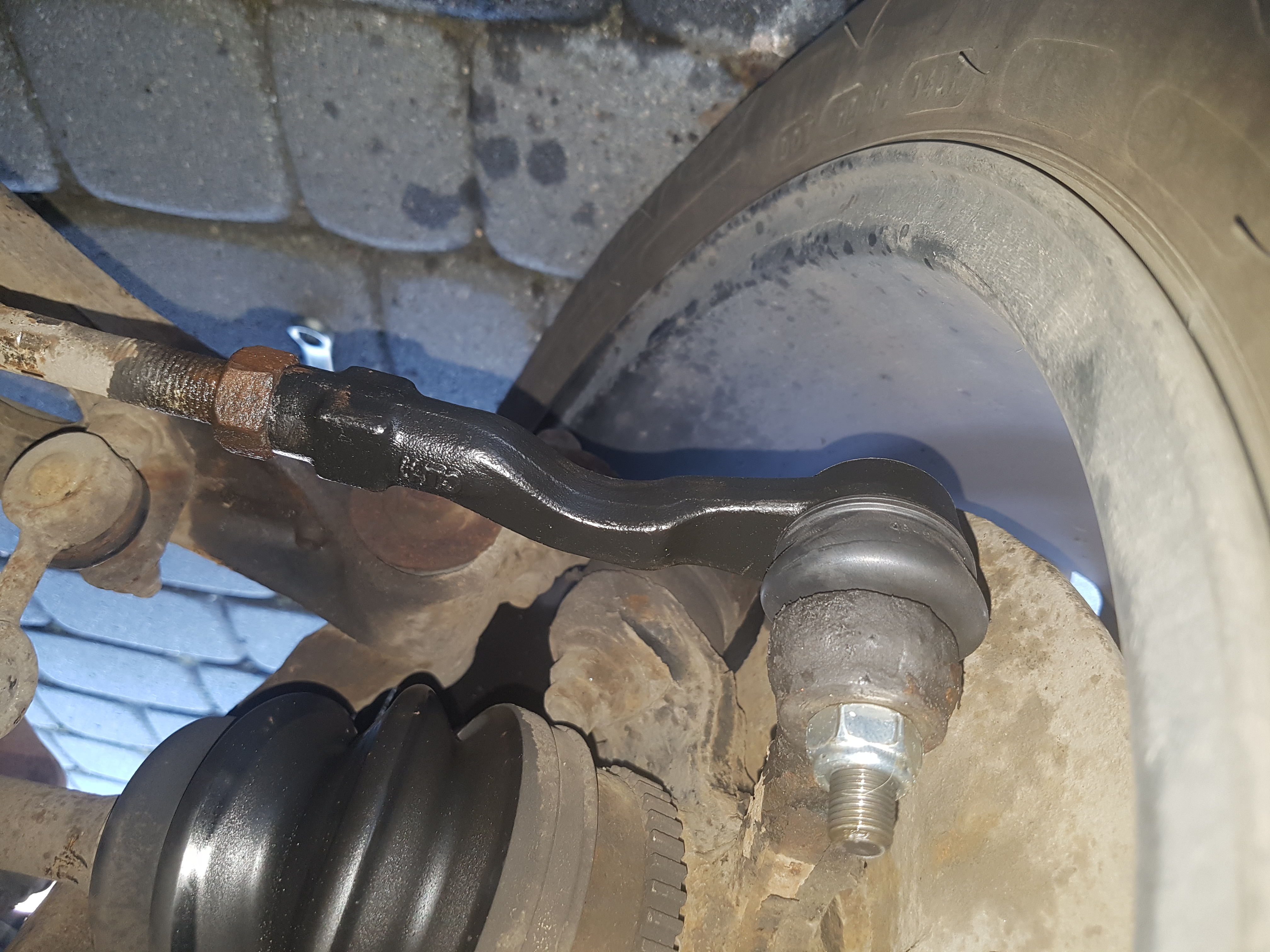

– Nowe końcówki drążków

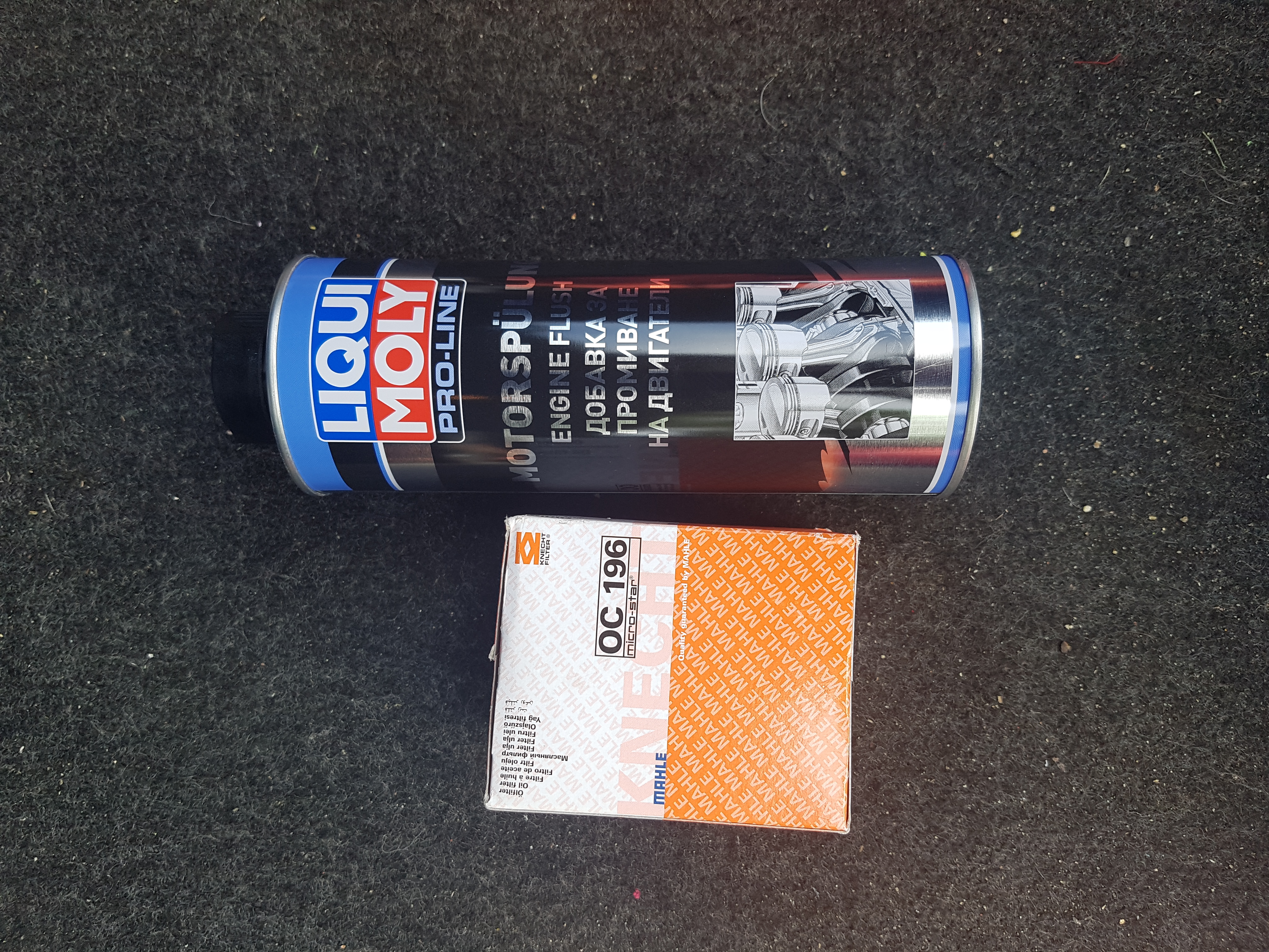

Oprócz tego silnik został przepłukany płukanką Liqui Moli Pro Line plus nowy filtr Kneht ( zabieg będzie powtórzony za około 1k km )
Zmierzyłem kompresje, okazuje się że nie jest aż tak źle kompresja trzyma się między 11.5 Bara, a 12.5 Bara na 5 cylindrach średnio. Na jednym szóstym cylindrze jest 14 barów.
Xed przeszedł przegląd ale do wymiany będą jeszcze 3 tuleje na przednich wahaczach dwie tylne i jedna przednia. Do tego musze wymienic jeszcze przednie tarcze bo ktoraś znich bądź obie biją podczas hamowania
Co jeszcze dzięki pomocy DR2K udało się wprowadzić auto w tryb diagnostyczny i ustawić zapłon jak i wolne obroty ( okazało się że zapłon był ustawiony na 1 stopień wyprzedzenia gdzie powinno być 10 stopni <glupek2> )
Po tych wszystkich zabiegach auto nagle o żyło <jupi> i teraz lepiej czuć że mam 2,5 litra pod maską. Mam nadzieję że po zabiegach płukania trochę zmniejszy się ubywanie oleju muszę jeszcze dobrze umyć silnik i zawieszenie od dołu bo wszystko jest zarzygane olejem i sprawdzić czy jeszcze gdzieś coś nie leci.

Stara końcówka
Nowa końcówka

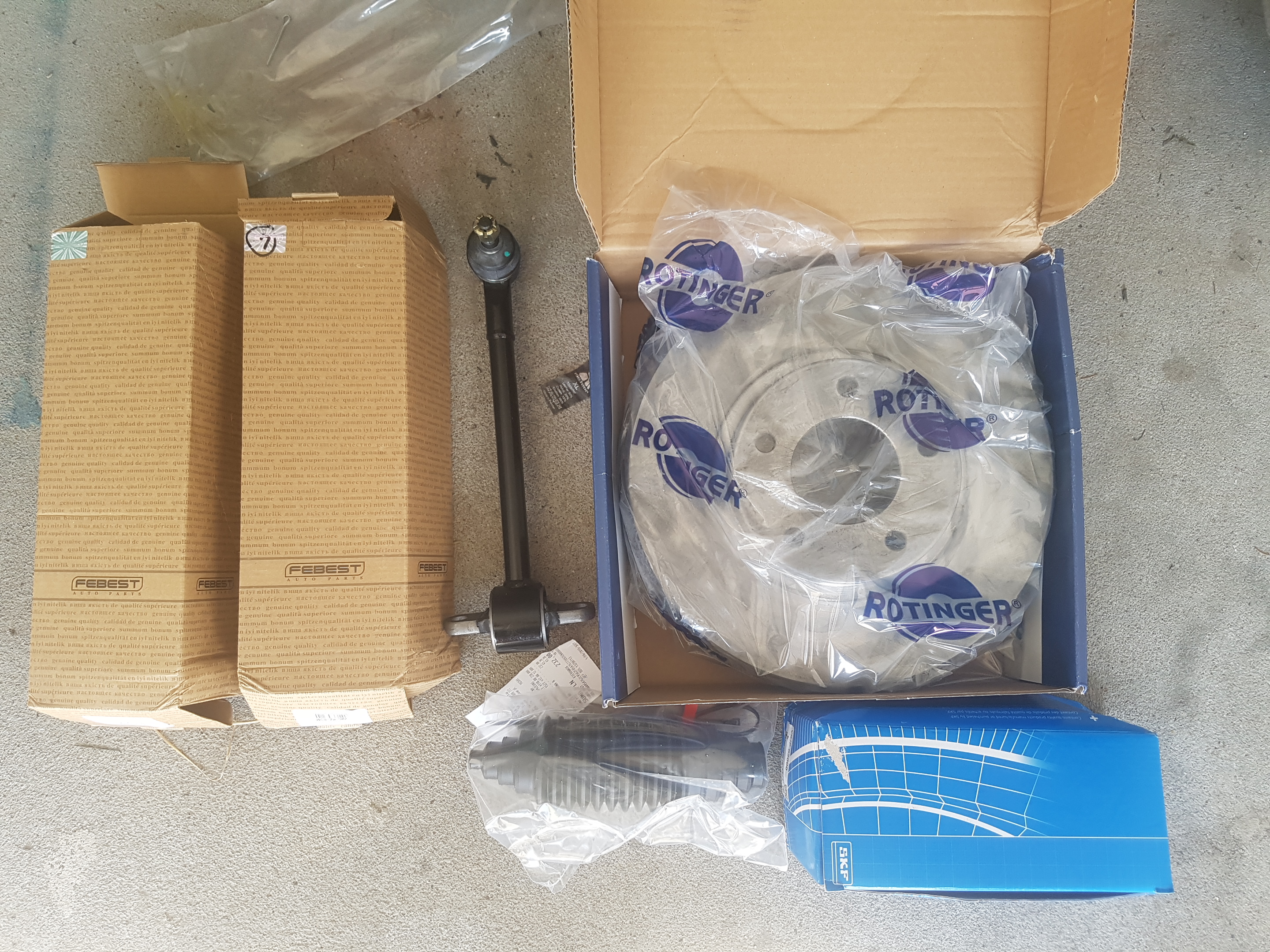

Postprzez Gandzia » 31 lip 2019, 08:22

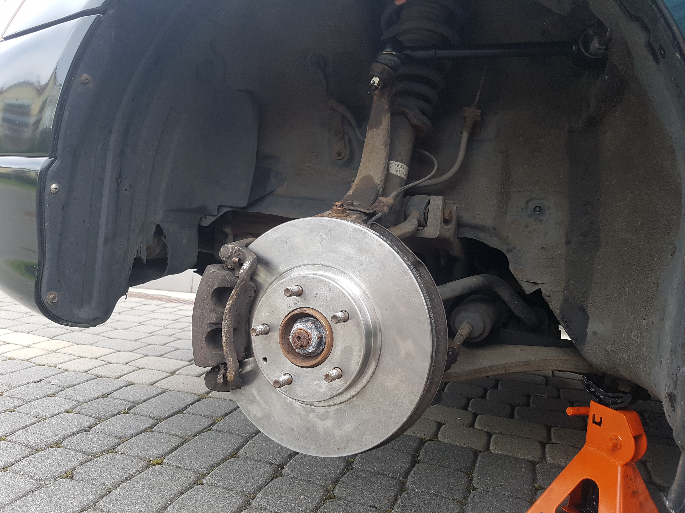

Siema do Xeda wleciały kolejne nowe graty mianowicie przednie tarcze, oba przednie górne wahacze i prawa gumowa osłona drążka kierowniczego.
Teraz przy hamowaniu kierownica nawet nie drgnie <jupi>

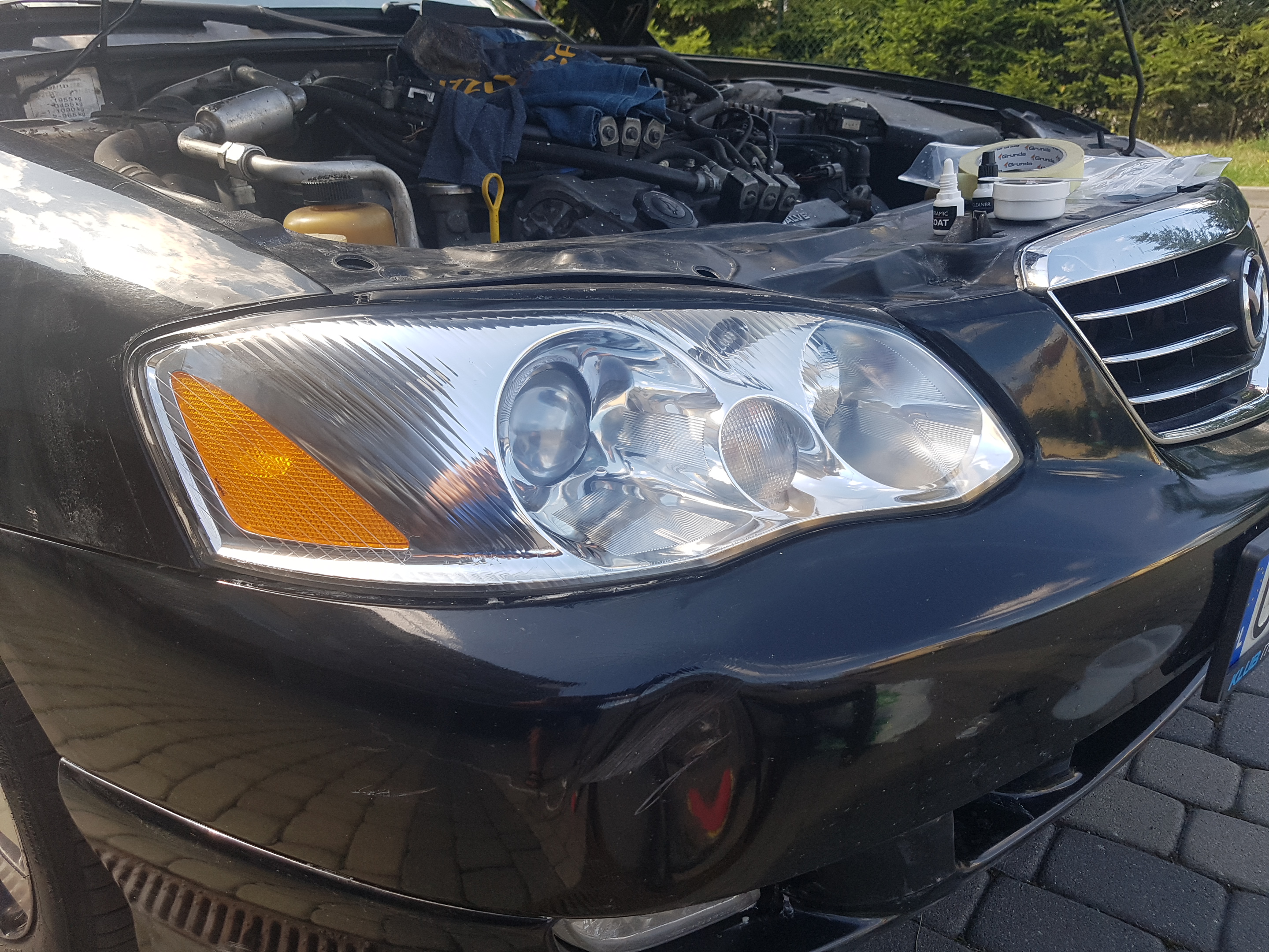

Postprzez Gandzia » 22 sie 2019, 13:34

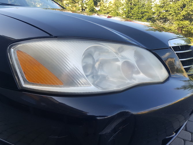

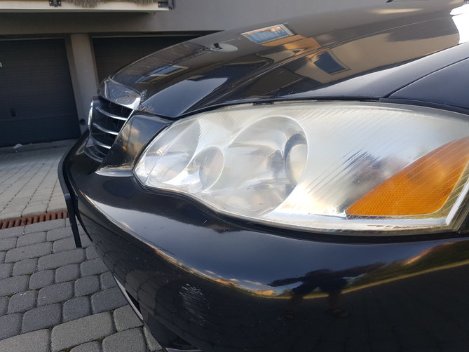

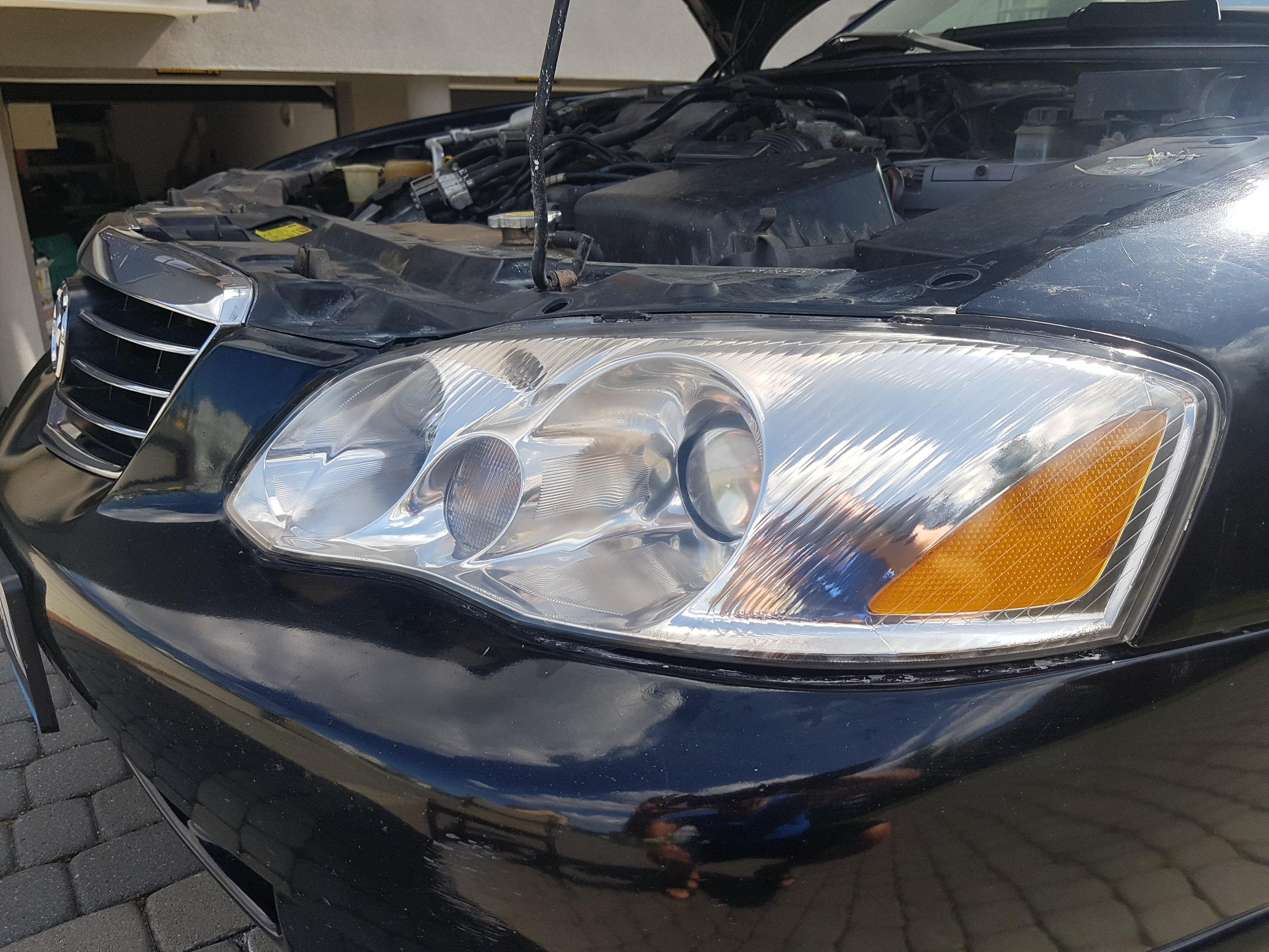

Siema temat klimy narazie odpuściłem, dzisiaj za to wziąłem się za przednie lampy bo już słabo świeciły i na przeglądzie diagnosta zwrócił mi uwagę na nie.
Przed
Po
Przed
Po
